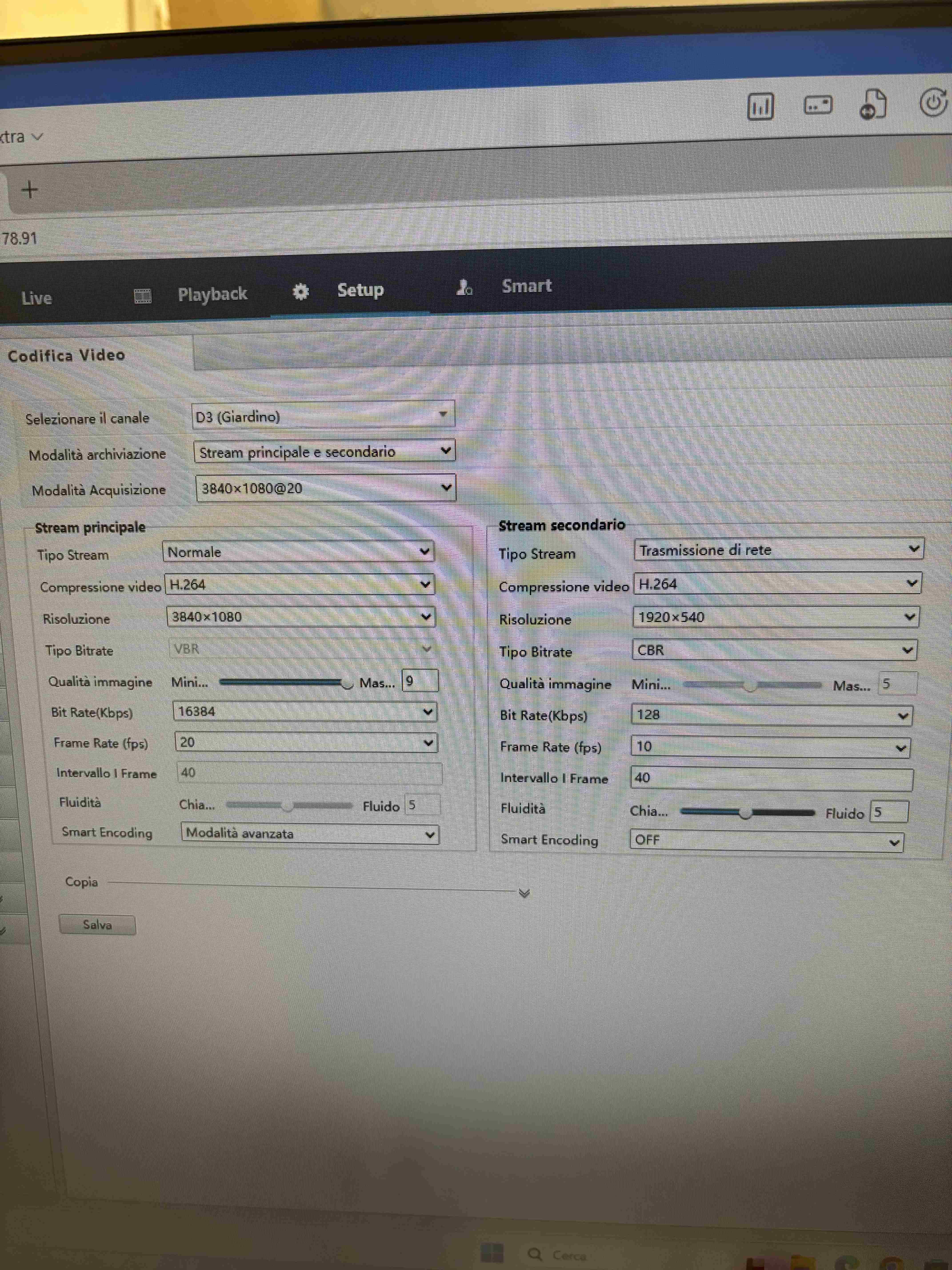

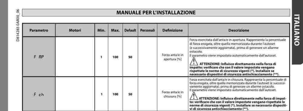

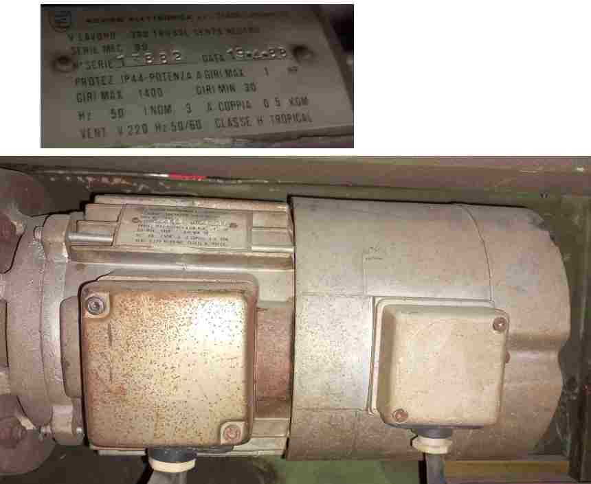

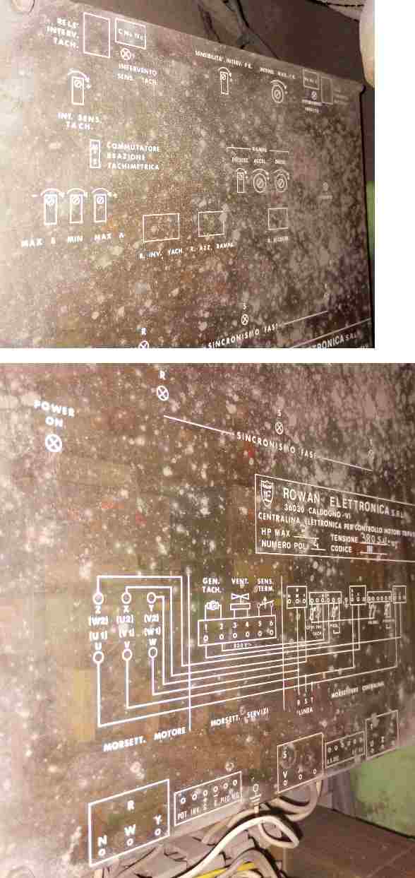

Controlla nelle impostazioni la forza sulle ante a che percentuale è . Dovrebbe essere sia in chiusura che in apertura . va da 0 a 100% , prova ad aumentarla . Se non è al massimo
michele.73 ha aderito alla comunità
errore 15 lavastoviglie whirlpool
s.digennaro ha risposto a s.digennaro alla discussione in Lavastoviglie
ok grazie mille provo a seguire le indicazioni -
davidib_67 ha aderito alla comunità
Problema salvataggio configurazione blocchi soglia analogici LOGO!
Mircoron ha risposto a LorenzoF alla discussione in Logo
Controlla che la versione di logo selezionata sul diagramma sia la stessa del logo fisico. - Oggi
collegamento pulsanti rele luce scala
Dumah Brazorf ha risposto a sardic alla discussione in Installazione impianti elettrici civili e terziario
Che poi hanno proprio cessato il contratto per la fornitura elettrica? In caso contrario i proprietari sono quantomeno maleducati. -
plfrmcmp83 ha iniziato a seguire azionamento storico nastro trasportatore
Buongiorno, In allegato le foto di un motore e azionamento installati per movimentare un nastro trasportatore, la cui velocità è regolata da un potenziometro manuale. Alcune curiosità: è un motore asincrono? Perché nella targa è indicato "senza neutro"? Non dovrebbe essere ovvio? Perché tutti i poli della morsettiera sono portati verso l'azionamento? È presente anche una dinamo tachimetrica. Con nuovo motore asincrono e inverter in commercio attualmente è possibile raggiungere precisioni paragonabili a questo azionamento, anche senza encoder / dinamo tachimetrica ?
Collegare un motore lavatrice candy
Livio Orsini ha risposto a casa74 alla discussione in Lavatrici - Asciugabiancheria
Ho riunito le due discussioni, continua solo qui senza aprirne altre. Quello non mi sembra un motore universale, a spazzole, quindi non può funzionare a bassa tensione! -
buongiorno, e da un po' di tempo che succede che un'anta arriva quasi a fine corsa, in apertura, e ritorna indietro, la centralina mi da errore 33 come se incontrasse un ostacolo, che pero non c'è, poi facendo l'autoset tutto torna a posto per un po' per poi ripresentarsi il problema, quale può essere la soluzione? Grazie di cuore in anticipo
Caldaia pellet palazzetti CT24 acs
cocco1983 ha risposto a cocco1983 alla discussione in Guasti/Problemi Riscaldamento
Ok… cercherò nel weekend di verificare i passaggi da voi indicati se la caldaia li effettua correttamente e da dove proviene la fuoriuscita dei fumi -
Miele Super Automatic W733 si ferma
michpao ha risposto a techno99 alla discussione in Lavatrici - Asciugabiancheria
Questo errore indica: Corto circuito nel circuito elettrico sensore temperatura resistenza elettrica. Prima dovresti controllare con un multimetro: se la resistenza non è interrotta, se viene alimentata ad inizio lavaggio, se tutto ok, misura che valore indica il sensore temperatura -
collegamento pulsanti rele luce scala
Dumah Brazorf ha risposto a sardic alla discussione in Installazione impianti elettrici civili e terziario
Pensi che l'altro appartamento non verrà affittato/venduto a breve? Se no perchè sbattersi per una modifica che magari in un mese si è già risolto da solo? -
AIUTO. Problema Audio Citofono Comelit . Chi è in casa non sente la voce esterna
umby78 ha inserito una discussione in Citofoni, videocitofoni e intercomunicanti
Salve ho un problema audio con il mio Citofono.Non so se ci sono già stati casi simili, ho unità esterna Comelit serie Ikall e interna Comelit Easycom Io dall'esterno sento parlare molto bene, ma quello che sta in casa non mi sente per niente. Sapete dirmi cosa potrebbe essere? Ho già letto alcuni articoli, io penserei maggiormente all'altoparlante interno oppure potrebbe essere anche il microfono esterno? grazie Mille -
Comportamento strano del cursore del mouse.
Alberto57 ha risposto a distefanom alla discussione in Windows
Accetta un consiglio, l'ambiente Windows anche se più accattivante, pone grandi problemi soprattutto sulla sicurezza. Io nel 2012 anche per questi problemi, ho fatto una scelta: passare a Linux. Inizialmente non è stato facile per mia ignoranza e perchè il supporto della comunità era inferiore rispetto ad oggi, poi pensavo che non si trovasse software "interessante" per me (quanto mi sbagliavo!) e comunque avevo alle spalle già 25 anni di DOS e Windows....puoi immaginare. Oggi grazie a Dio non è più così. Se passi a Linux resterai sbalordito dalle performance del tuo pc anche con le attuali risorse di cui dispone! Navigherai in sicurezza e troverai una infinità di software disponibile a 0 euro, perchè il 99,99% dei software sono free....e poi fatti una domanda: perchè la maggior parte dei server a livello mondiale utilizzano Linux? Prova a cambiare, fatti del bene...quando avrai la risposta, ti chiederai: chi me l'ha fatto fare a stare in Windows fino ad oggi? Forza! Dalle nostre parti diciamo: Nessuno è nato imparato! Questa affermazione l'ho ricordata recentemente dopo una frase del buon sig. Orsini! Se vuoi un aiuto, io ci sono. Un saluto a tutti -
Stefano Dalmo ha iniziato a seguire Collegare un motore lavatrice candy
Collegare un motore lavatrice candy
Stefano Dalmo ha risposto a casa74 alla discussione in Lavatrici - Asciugabiancheria
Ho visto che hai una stessa discussione già aperta . se non vedi praticamente i cavi dove vanno , sarà difficile dirti dettagliatamente come collegarli . https://www.plcforum.it/f/topic/331212-collegamenti-motore-lavatrice-a-spazzole-a-9-fili/?do=findComment&comment=2420836 -
Comportamento strano del cursore del mouse.
drn5 ha risposto a distefanom alla discussione in Windows
Dall'immagine si capisce che: - l'antimalware ha lasciato il servizio attivo che si prende un bel pò di memoria di quei poveri 4GB di ram che stanno tirando le cuoia. - l'icona del mouse che fa quello "scherzetto" di sistema impegnato pare sia in relazione con quei picchi di attività del disco - il disco fisso è meccanico e non solido quindi potrebbe enfatizzare questi picchi di attività io fare così: - rimuoverei l'antimalware che serve a NIENTE. - rimuoverei i servizi windows inutili, qui trovi una delle tante guide che ti possono essere di aiuto - verifica la grandezza del file di paging e impostala almeno a tre volte la tua ram (ne hai 4 metti il paging a 12 GB) - proverei a togliere il collegamento internet (wireless o ethernet) per vedere se il puntatore "si dà una calmata" (questo può aiutare a capire da dove proviene la cosa) se dopo queste modifiche hai di nuovo il difetto togli le applicazioni inutili che hai installato negli anni. aumentare la ram ad almeno 8G sarebbe un "segno di benevolenza" verso il tuo pc. -
capita che per testare tipo sensore pressione ecc ecc analogico 4 20 ma metto in serie al positivo dell alimentazione della 24 volt il tester in modalità ampere e leggo andamento della corrente in range tra 4,, 20 Ma ..
Comportamento strano del cursore del mouse.
distefanom ha risposto a distefanom alla discussione in Windows
Ciao Alberto, ringrazio te e anche gli altri per la cortese risposta e anche per la dritta della live di Linux che comunque è utile. Ma sinceramente non penso sia un problema di mouse, visto che fino all'altro ieri andava benissimo (e comunque funziona ancora. Penso dovrò alla fine reinstallare windows ed è una cosa che a me non piace proprio, visto che mi si resetteranno tutti gli accessi di default che ho quando sono on-line. Questa faccenda della privacy e della sicurezza sta diventando un incubo x me che uso il pc per delle cose molto banali... di certo non lo uso per andare sulla Luna! Ieri, sospettando un virus, ho installato avast... non lo avessi mai fatto! 1) (LA + IMPORTANTE) non ha trovato nessun virus, così come windows defender. 2) Ha installato un suo browser che dopo mi sono accorto non essere + disinstallabile se non lo rimuovi FISICAMENTE dalla sua directory che NON E' avast. 3) mi ha rimosso tutti gli accessi che avevo per default su Chrome. 4) ha anche riattivato Microsoft Edge (che a me non piace) senza parlare poi dei controlli incrociati x gli accessi con telefonino, rinnovo password, e compaglia bella. A questo aggiungi che il mio pc + nativo win8 che sio è aggiornato a win10. Capisci che diventa un ginepraio. -
Miele Super Automatic W733 si ferma
techno99 ha risposto a techno99 alla discussione in Lavatrici - Asciugabiancheria
Grazie mille Michpao, ho provato e mi appare F3. Cosa riguarda questo errore? -
mistertv ha iniziato a seguire Firmware UNITED LED 32B16
Ce l'hai il programmatore?
Collegare un motore lavatrice candy
casa74 ha risposto a casa74 alla discussione in Lavatrici - Asciugabiancheria
Ciao Leone2225 il mio motore ha una morsettiera a 9 poli Come indichi tu, il motore non funziona, ho provato a bassa tensione Mi puoi aiutare, oppure qualcuno che conosce questo motore Non riesco a farlo partire Mi potete fare uno schema a penna Grazie per i chiarimenti -
collegamento pulsanti rele luce scala
sardic ha risposto a sardic alla discussione in Installazione impianti elettrici civili e terziario
Grazie per il chiarimento...saluti -
piergius ha iniziato a seguire collegamento pulsanti rele luce scala
collegamento pulsanti rele luce scala
piergius ha risposto a sardic alla discussione in Installazione impianti elettrici civili e terziario
Le Luci devono prendere Fase e Neutro esclusivamente sotto stesso Contatore e stesso Differenziale o MagnetoTermicoDifferenziale . Al fine di semplificare la gestione futura, consiglierei di installare un M. T. D. C10 /Idn30mA dedicato agli Usi Condominiali vicino ai Contatori . Alle successive variazioni basterà spostare 2 fili una volta all' anno a rotazione tra i MagnetoTermici General dei Condomini presenti.. - . Ammesso ? E NON concesso ! prendere una Polarità da punti diversi dell' Edificio per i Pulsanti, questa dovrebbe essere il Neutro, che, utilizzando il "Collegamento a 3 Fili Classico" (*) , ( in cui si porta il Neutro ai Pulsanti, in comune con le Lampade ) salvo errori ⚠️ ! ! si presume riduca la probabilità di grossi danni.. .. C' è comunque il rischio che intervenga qualche Differenziale, per lo Sbilancio di Corrente dovuto al Cablaggio della "Bobina del Relé " con i Neutri Mischiati" . - Buona giornata ! -
aggiornamento firmware per tv United LED32B16 con logo di avvio in loop
frankulk ha risposto a plcmeo alla discussione in Beko - Bluesky - United
Buongiorno, e'possibile disporre del firmware? HO PROVATO AD INSTALLARE QUELLO DEL 32X16 ma l'immagine risulta capovolta. Ho bisogno QUELLO DEL 32B16 -
buongiorno Marco ci lavoro con i segnali analogici nel senso faccio cacistica guasti ma non montaggio quindi volevo sapere se compro un generatore di segnale quello economico su amazon per simulare un esempio un trasuttore di pressione oppure una pt 100 ecc ecc a 2 fili o a quattro fili volevo un esempio come collegarlo all ingresso di un plc generico ....a volte capita che nel processo di automazione a video una misura della pressione di gasolio motore la misurazione non e fissa ma e ballerina oppure una pt 100 non segnala piu l temperatura e io per testare se e un problema del sensore stesso oppure del modulo plc..e voglio comprare questo generatore di segnale per fare questo graziee e buona giornata
