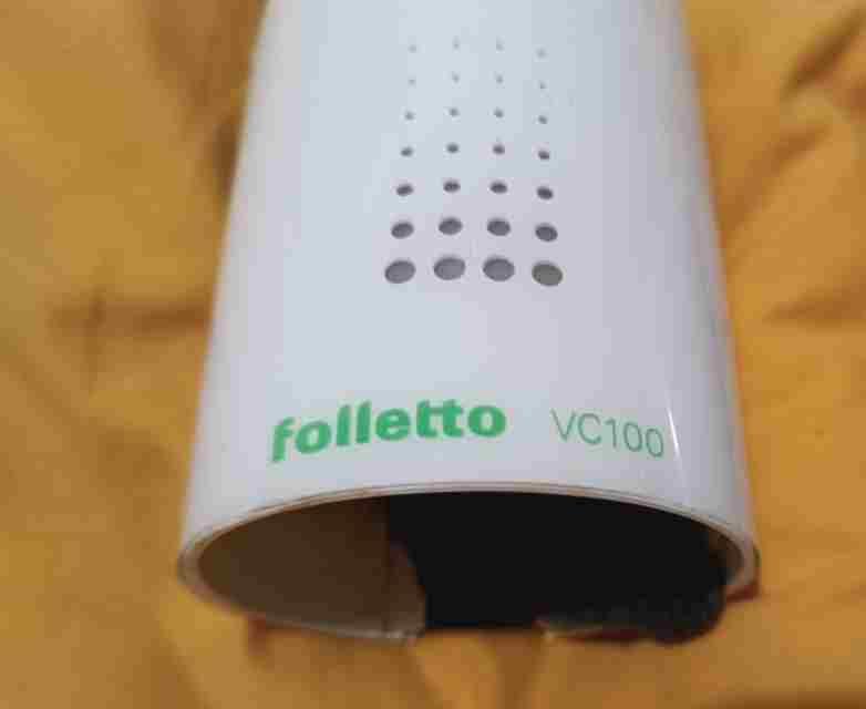

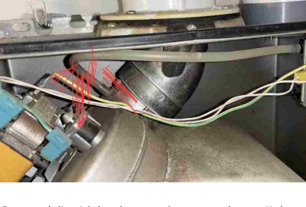

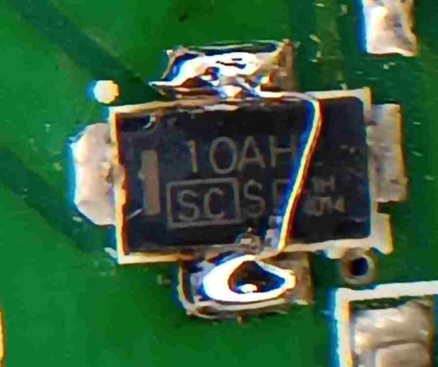

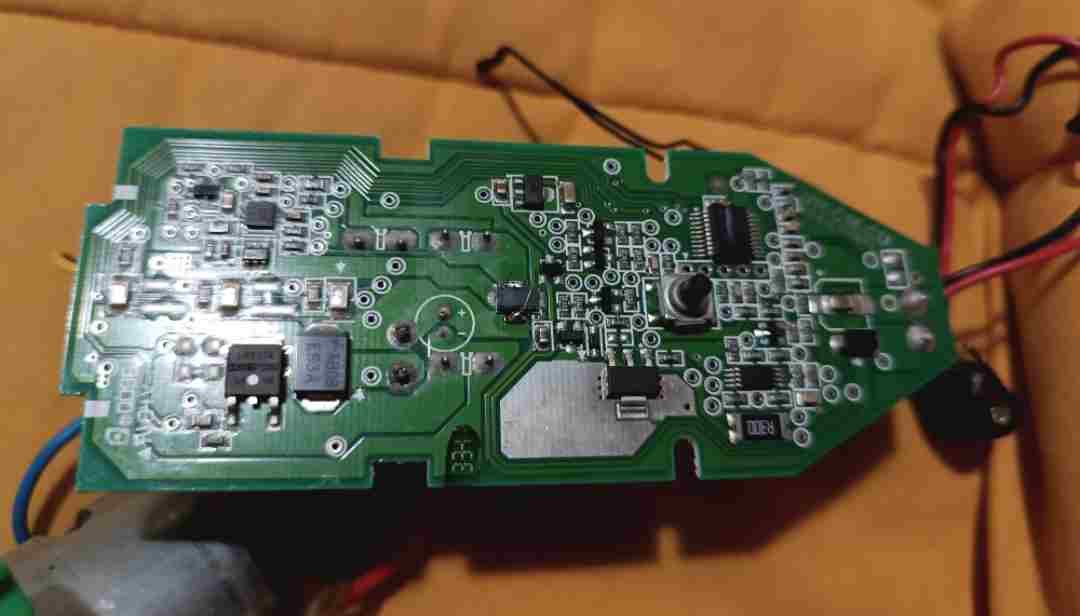

claudioc_75 ha iniziato a seguire Aspira briciole VC100
Buonasera, Io ho un folletto VC100 aspira briciole che non tiene più la carica delle batterie. Prima della sostituzione delle batterie il processo di carica funzionava correttamente. Dopo aver sostituito le batterie, l'aspira briciole non effettua più la carica e non si accende più. Da un controllo risulta non funzionante il componente IOAH2 ( credo sia un controller di corrente) By-passando il componente l'aspira briciole riprende a caricare e a funzionare. Qualcuno sa: Se esiste una procedura particolare per la sostituzione delle batterie? la funzione di questo componente? l'equivalente del componente ? Il codice corretto ? ( In rete non sono riuscito a trovare il datasheet) Se esiste uno schema della scheda ? Un saluto Claudio
Condensa pressostato Ferroli Domicompact
Stefano Dalmo ha risposto a fra.rew alla discussione in Guasti/Problemi Riscaldamento
taglia accorciando il tubo o abbassa la curva del tubo di silicone fino a far in modo che il tubo deve solo scendere dal pressostato al raccordo sul ventilatore , non deve fare quella salita che ho indicato con la freccia rossa . Altrimenti la condensa ristagna tra la parte in rosso e il pressostato . -
Come capire se coperti da operatore
drn5 ha inserito una discussione in Cellulari - GPRS - UMTS - HSDPA
Ciao a tutti, vorrei capire se c'è una qualche App o mappe per capire se in una certa area si è coperti da un certo operatore. Ho intenzione di cambiare operatore mobile, ma non so se dove risiedo sono coperto da un determinato operatore. Non sto parlando di operatori virtuali. Grazie a chi risponderà. -
Salvavita che scatta dopo aver tolto cavo Hdmi
michy1990 ha risposto a michy1990 alla discussione in Schede madri e alimentatori PC
È la prima volta,ma penso sia l'alimentatore il problema -
Tony2k ha iniziato a seguire Lavasciuga Lg D4R9513TPWC danneggia i capi
Lavasciuga Lg D4R9513TPWC danneggia i capi
Tony2k ha inserito una discussione in Lavatrici - Asciugabiancheria
Ciao a tutti, scrivo per chiedere un parere sulla mia nuova lavasciugatrice acquistata da poco. Durante la fase di asciugatura la macchina scalda in modo anomalo: l’aria è talmente calda da aver già rovinato diversi capi come un piumino o abiti da bambino. Con l'asciugatrice Beko a condensazione non mi è mai capitato nulla di simile. Inoltre, dopo appena due settimane, la guarnizione dell’oblò ha iniziato a perdere acqua durante il lavaggio. A qualcuno è capitato qualcosa di simile? È solo sfortuna con un esemplare difettoso o potrebbe essere un problema di qualità del prodotto? -
Condensa pressostato Ferroli Domicompact
fra.rew ha risposto a fra.rew alla discussione in Guasti/Problemi Riscaldamento
giotar ha aderito alla comunità
Forse basta sballottarlo un pò per farci uscire l'acqua e immergere il tutto in un bicchiere con anticalcare/aceto per una notte.
phesx ha aderito alla comunità
- Oggi
BTicino 334262 con Intercom Ring
Andrea Ce ha risposto a Andrea Ce alla discussione in Citofoni, videocitofoni e intercomunicanti
Buonasera Giovanni, perdona la latitanza...ma stavo sbattendo la testa nel cercare di capire cosa fare... Posso finalmente comunicarti che a seguito delle tue indicazioni, sono riuscito a trovare la scatola di derivazione dove erano associati i fili marrone e verde (in pratica collegati al contrario), in piu ho spostato i cappellotti NM6 - 7 sulle posizioni 1-2, attualmente il citofono ha ripreso a funzionare regolarmente. Il microfono della cornetta (che non riproduceva la voce dal citofono condominiale) ora funziona, in più ho dissociato il campanello della porta con il citofono (prima suonavano sullo stesso cicalino, adesso ognuno per se (come dovrebbe essere). Morale della favola...Intercom Ring ha rilevato la chiamata ed ora è finalmente collegato al citofono BTicino 334262 5 fili che al momento è impeccabile. Molte grazie per le tue indicazioni...decisivo!!! -
Beccacce ha aderito alla comunità
Prima asciugatrice per famiglia numerosa, consigli?
Ganimede77 ha risposto a Belhaven alla discussione in Lavatrici - Asciugabiancheria
Altra opzione, installabile all'esterno (ma protetta da pioggia) oppure con tubo di scarico esterno: https://www.costway.it/costway-asciugatrice-elettrica-compatta-1500w-portatile-con-vaschetta-e-pannello-di-controllo-capacita-6kg-bianco.html -
GV7 ha iniziato a seguire Illuminazione ausiliaria garage
Ciao a tutti, ho letto un po nel forum e vi faccio i complimenti perché riuscite a dare risposte sempre molto interessanti e azzeccate. vengo al punto, io avrei la necessità di far accendere delle luci “ausiliarie” quando si apre la basculante del garage. Avendo un SOMMER duovision 500 ha già l’uscita a 24 volt dc (misurandola mi da circa 30v) per un lampeggiante o una luce che é alimentato solo quando La porta é aperta, ma non riesce ad alimentarmi 5m di striscia led perché brucia il fusibile da 1A sulla scheda. Io vorrei usare questa 24v dalla scheda per dare il comando, ad un relé abbastanza compatto da essere messo in una scatola 503, per far passare la fase a 230 che accende la luce ausiliaria. Cercando ho capito che serve un Rele monostabile con bobina da 24v e contatto pulito per alimentare le luci a 230v ma chiedo a voi se è corretto. Che relé o altro dispositivo mi consigliate? potrei usare qnche uno Shelly che come pulsante ha la 24v? ovviamente se vi servono altre info chiedetemele. Chiedo anche come si potrebbe sfruttare questo segnale di stato porta da remoto. Grazie per l’aiuto
problema cattivo odore da scarico cucina
drn5 ha risposto a therealman alla discussione in Impianti (Idraulica)
Lo scarico di solito termina con una curva che deve stare sotto il livello della fossa. Questo garantisce che le esalazioni non possano risalire fino dentro casa perchè l'imbocco della curva è immerso. Certo che se l'hanno rotta è un bel lavoro di me.da cambiarla.... -
Consiglio lavaggio e cura della lavatrice
fr4nz83 ha risposto a Alberto5108 alla discussione in Lavatrici - Asciugabiancheria
La mia attuale "formazione da battaglia" è: polveri Denkmit per bianchi/spugne (sacchetto verde) e colorati (sacchetto viola). Per lana e seta uso la polvere Everdrop per capi delicati. Tanto per variare e provare anche altri prodotti, per bianchi e spugne uso pure "Bianco Puro" di Spuma di Marsiglia (quello con percarbonato al 15-30%, davvero ottimo). In generale, penso che le polveri di Spuma di Marsiglia sono davvero ottime -- oso dire persino meglio del Dash in polvere, visto che hanno una percentuale maggiore di percarbonato (5-15% contro <5% del Dash). Peccato che non ne abbiano una per i soli colorati... -
Guasto Lavastoviglie Bosch SMV68UX02E
Stefano Dalmo ha risposto a dany59 alla discussione in Lavastoviglie
Bene . Incrociamo le dita 🤞 -
problema cattivo odore da scarico cucina
therealman ha risposto a therealman alla discussione in Impianti (Idraulica)
aggiornamento: le indagini sono proseguite con l'ispezione della fossa a terra (condensagrassi) dove viene convogliato lo scarico delle cucine, provo ad allegare la foto, in pratica sopra il coperchio della fossa il tizio degli spurghi ha appoggiato i "resti" di una curva che presumibilmente serviva a mo' di sifone. Ovviamente l'uomo dice di averla trovata sul fondo dopo il lavaggio... bon, ma a parte cio': secondo voi potrebbe essere risolutivo ripristinare la curva? ho provato con la mano, togliendo il coperchio che si vede ma non riesco ad arrivare al raccordo, cerco di trovare qualcuno con le braccia più lunghe delle mie, oppure ho pensato di provare ad infilare un pezzo di tubo corrugato, più lungo della curva e poi di farlo pescare . Accetto dritte/consigli. Grazie mille ancora, ciao! -
Salve a tutti, ancora prima di fare qualcosa la lavastoviglie si è rimessa a funzionare e per il momento ho fatto due lavaggi senza problemi, molto probabilmente qualche falso contatto. ringrazio
TV Nordmende ND40N2100 strisce Led spente
Domenico Maschio ha risposto a Domenico Maschio alla discussione in Thomson - Saba - Nordmende - Telefunken - A.E.G.
avevo seguito il consiglio di Riccardo e le ho messe nuove a marzo , non avevo visto il consiglio di mistertv , anche se non so in cosa consiste la regolazione della corrente sul pwr . Fatto sta che ieri si è spenta di nuovo una striscia . Devo riprenderne di nuovo una nuova ? e come si regola la corrente ? grazie Ps . la luminosità è regolata al 50 % -
Problema non suona da vecchio URMET 2016 a 1133/5 impianto condominiale
Simoncinozz ha risposto a Simoncinozz alla discussione in Citofoni, videocitofoni e intercomunicanti
(dettatore) non squilla confermo. Non apre anchenprovato a mettere il blu bianco in CA. Non so cosa altro fare -
Consiglio lavaggio e cura della lavatrice
Alberto5108 ha risposto a Alberto5108 alla discussione in Lavatrici - Asciugabiancheria
@fr4nz83 cosa usi per i vasi tessuti? -
Consiglio lavaggio e cura della lavatrice
Alberto5108 ha risposto a Alberto5108 alla discussione in Lavatrici - Asciugabiancheria
le recensioni su marchio Everdrop sono buonissime, soprattutto quello per lana e delicati (viscosa...). -
Caldaia Hermann eura 23 se bloccata
flavm ha risposto a flavm alla discussione in Guasti/Problemi Riscaldamento
Come alimento la caldaia inizia a gocciolare e fa quel rumore da quella scatola nera in foto e di solito spegnevo dopo 20 secondi max. Ora l'ho lasciata andare e dopo un un paio di minuti ha smesso di fare rumore e provandola funziona sia acqua calda sanitaria che termosifoni. La scatola nera è quella che smista acqua calda sanitaria. Forse lasciandola accesa a lungo si è sbloccata. Però si vede un filo ancora di umidità scendere. Faccio passare comunque il tecnico. Provo a cercare quel codice. Grazie mille per i consigli -
Problema non suona da vecchio URMET 2016 a 1133/5 impianto condominiale
Simoncinozz ha risposto a Simoncinozz alla discussione in Citofoni, videocitofoni e intercomunicanti
Scusate, ma scrivo con il dittatore. Quindi a questo punto, c’è speranza? Forse si può risolvere in qualche maniera? -
Problema non suona da vecchio URMET 2016 a 1133/5 impianto condominiale
Simoncinozz ha risposto a Simoncinozz alla discussione in Citofoni, videocitofoni e intercomunicanti
Allora Soltec ho scollegato il filo blu e bianco da ronzatore, lasciando il ponticello e adesso non suona più e non apre. Comunque il citofono che avevo prima era urmet universale senza tasti “giugiaro design”. -
Valvola a tre vie Vaillant vcw 242 eh
adrobe ha risposto a Il capitano alla discussione in Componenti Riscaldamento
si, pompa aria scollegata solo per la regolazione del minimo acs può essere bollente per vari motivi, già spiegati altrove in questo forum...cerca -
Condensa pressostato Ferroli Domicompact
endurik ha risposto a fra.rew alla discussione in Guasti/Problemi Riscaldamento
certo che si. lo fa anche la stessa Ferroli. codice 39848630 -
Tecnoblock vcw 180 xe - ACS attacca e stacca in continuazione
adrobe ha risposto a mick64 alla discussione in Guasti/Problemi Riscaldamento
Ciao Mick, scusami non avevo visto il tuo post del 26 novembre...(!)... visto che hai verificato non esserci problemi di chiusura del contatto sul micro, ci possono essere due cause al tuo problema: 1) il micro stesso è difettoso (puoi vedere con un tester che c'è variazione a chiusura/apertura del contatto) 2) il micro è a posto, solo che la valvola a tre vie non si sposta tutta a destra quando apri l'acqua calda. Prima di cambiare il micro (si vende anche solo quello, codice Vaillant 126233) ti consiglio di fare la verifica sulla valvola a tre vie Per la eventuale sostituzione del micro del commutatore devi staccare dalla caldaia il solo commutatore
