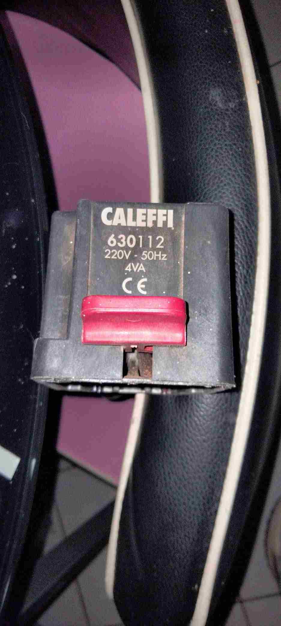

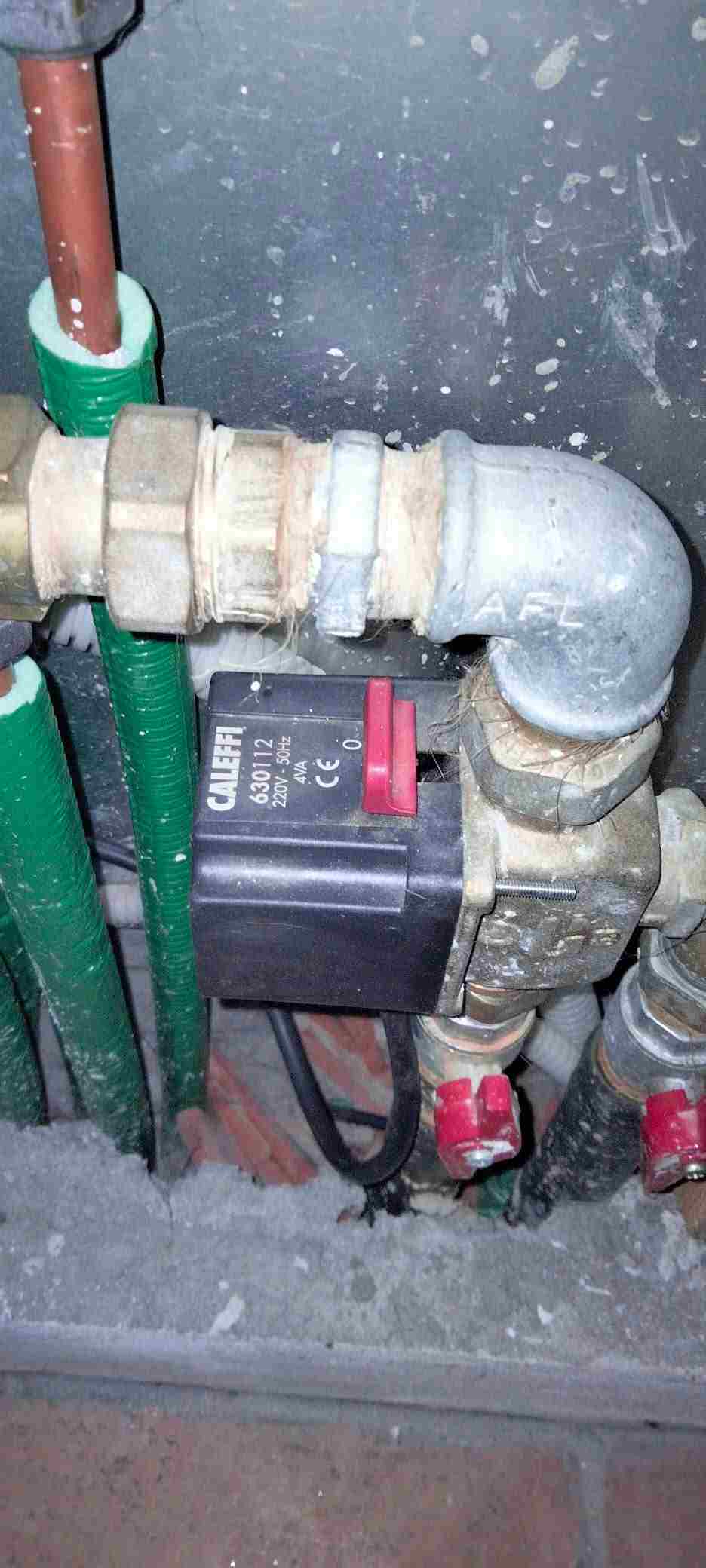

  1. Nell'ultima ora
  2. Ruki
    Elettrovalvola Caleffi 630 112
    Ciao a tutti 😊. Qualche idraulico o comunque qualche esperto di queste valvole mi può aiutare? Valvola di zona Caleffi articolo 630-112. Manualmente apre e fa passare l'acqua calda nell'impianto. Elettricamente tramite termostato si scalda la resistenza ma non riesce ad aprire. Spostando la levetta rossa si sentono i micro funzionare e con tester aprono e chiudono correttamente il contatto caldaia. Che sia un difetto di queste elettrovalvole? 🤔
  3. Ganimede77
    Come lavare i capi sportivi....
    💚 Grazie per il riscontro. comunque, è solo chimica e biologia applicata. Il marketing ci induce bisogni che non abbiamo e che non hanno alcun fondamento tecnico/scientifico.
  4. Ok, tutto abbastanza chiaro. Se a questo punto quindi pensassi di sostituire l'intero impianto con uno a 2 fili su BUS su quale marca e modello mi consigli di dirigermi, sia in termini di facilità di installazione (sempre che sia fattibile con le mie basiche conpetenze) che di rapporto qualità/prezzo? Grazie ancora !
  5. Oggi
  6. Riccardo Ottaviucci
    Toshiba R1500 - Disturbo incontrollato di fondo
    non scoraggiarti,è un transistor o un condensatore a generare il disturbo,più condensatore che transistor
  7. giugn76
    Nuova installazione - FAAC 740 fotocellula non va
    Vedo ora il messaggio di @Stefano Dalmo Credo che nella fotocellula ci sia un cavo a 2 fili per alimentazione e un altro cavo a 2 collegato da centrale a fotocellula con 7- marrone COM e 4 bianco NC
  8. ROBY 73
    Cancello ante battenti - consiglio motore
    Ciao smashzen, Sicuramente meglio un'automazione a 24Vcc, è più preciso nei movimenti, magari con motori dotati di encoder, ed inoltre fatti per usi più intensivi piuttosto che i motori a 230V, anche se per dimensioni e peso delle tue ante non dovrebbe cambiare molto. Per quanto riguarda la batteria di emergenza invece, se oltre al cancello carraio, hai anche il classico cancello pedonale per entrare in caso di mancanza tensione, personalmente lascerei stare, sono più i problemi che danno, che i benefici, o per lo meno da quello che ho potuto constatare un po' con quasi tutte le maggiori marche, poi vedi tu Le THEA A15 le puoi montare con qualsiasi centrale che eroghi una tensione a 24Vca/cc sull'uscita del lampeggiante e la maggior parte delle schede che usano tale collegamento, di conseguenza gestiscono motori a 24Vcc. Naturalmente la centrale deve avere l'ingresso FOTOCELLULE di tipo "tradizionale" e NON su linea BUS a due fili. https://bftgateopeners.com/store/media/pdfs/bft-thea-a15-manual.pdf?srsltid=AfmBOoo15DgwR4HFT6IiVi-EMVs9zqE8Y1AgwomlEblxJ3Hy3ptjFaQx Per quanto riguarda la marca, anche se non la installo (di solito scelgo appunto BFT), preferirei anch'io FAAC piuttosto di CAME, poi è una scelta personale di ogni installatore, chi si trova meglio con una marca piuttosto che un'altra, vuoi per vicinanza al distributore, per maggior scontistica, perché trova prima i ricambi, ecc... Ad ogni modo, rimanendo in casa FAAC, anche se costa più di altre e non è compresa nei vari kit, per quello che vorresti fare tu, la centrale più adatta è la E124S: https://faacbe.netrisingclienti.com/uploads/media/file/0001/02/ba7da0a1483ffe701d1a022c2354ad0f36141992.pdf
  9. giugn76
    Nuova installazione - FAAC 740 fotocellula non va
    Collegamenti a parte che NON si possono vedere, sai che un’installazione ha dei rischi e andrebbe certificato il lavoro? Su uno scorrevole servono anche le coste… Dici che il cancello funziona sia in apertura che chiusura ma con led FSW CL spento credo sia impossibile che vada in chiusura. Per me devi ricontrollare i collegamenti sulle fotocellule in primis. Hai per caso toccato la programmazione delle fotocellule? Sono sullo stesso canale? Sono installate in linea? Quando le provi monta gli schermi/vetrini Strano poi il display che indica un solo zero, come trovo strano il led decoder acceso. Puoi spiegarci come mai? Se vuoi comandare OPEN B con secondo canale devi montare una RP 2 (codice 787853 per 433Mhz codice 787855 per 868Mhz) con un canale che comanda il pettine di innesto scheda e uno filare da morsetti sulla schedina ai morsetti 2 OPEN B e 7/8 negativo - Anche sulla ricevente che hai montato tu,usa o il cavo RG o l’antenna rigida non tutte e due. Domanda da collegamenti visti in foto, hai per caso cambiato i collegamenti delle fasi motore? Se sì perché? Se no rifarei collegamento morsetto 14 filo nero che non è inserito bene. facci sapere
  10. E' una delle cose che avevo fatto per prima... Pensavo fosse cosa abbastanza semplice da risolvere sto fastidio ma mi da l'impressione che è più difficile di quello che pensavo...
  11. fr4nz83
    filtro anticalcare magnetico, opinioni?
    Dal punto di vista scientifico il consenso è che sia fuffa, non fa nulla.
  12. Riccardo Ottaviucci
    Telecomando madeforyou Simply 2:1
    io li programmo con l'apposito programmatore IR
  13. Riccardo Ottaviucci
    Sharp LC-32CHE4042E
    accodarsi è un reato...scherzo. Però dopo 6 anni .... Apri un tuo post
  14. fr4nz83
    Come lavare i capi sportivi....
    @Ganimede77 riguardo la tua strategia di aggiungere un "pelo" di additivo basato su percarbonato+TAED - per intenderci i 5-10 ml che hai indicato - devo dire che funziona davvero per rimuovere gli odori. Ad esempio, nel caso mi trovi ad affrontare "odori forti" sui vestiti, aggiungo al normale detersivo un "pelo" di Vanish Oxi viola in polvere (per intenderci è quello per colorati, che ha una quantità massiccia di percarbonato + TAED, ma è privo di sbiancanti ottici), e gli odori spariscono. Ne basta davvero poco, molto meno delle dosi raccomandate sulle istruzioni. A tutti gli effetti, mi chiedo se a dosi così basse sia, di fatto, equivalente alla cosiddetta candeggina delicata.
  15. Riccardo Ottaviucci
    LG 55UQ751COLF si sente ma non si vede
    al 90% sono i led e devi spannellare
  16. Devi installare interruttori da 32 A, sempre se a monte hai fili con sezione almeno 6 mmq, meglio 10 mmq se la lunghezza totale è almeno 15 m. Con 6 kW contrattuali hai a disposizione fino a 7,8 kW per 3 ore, pertanto la sezione dei fili diventa di primaria importanza. Ma ancora meglio sarebbe, anzi se ci metti mano dovresti metterlo a norme in questo modo: A- subito dopo contatore MTD 40 A con corrente differenziale 300/500 mA ritardato B- fili da 10 mmq C- quindi in casa con centralino con interruttore principale solo magnetico da 40 A dal quale di dipartono più linee D- ogni linea a valle dell'interruttore del punto C con adeguato MTD 10-16-20 A e corrente differenziale 30 mA instantaneo. Ma ritengo che un sopraluogo di un progettista abilitato sia necessario.
  17. Riccardo Ottaviucci
    Toshiba R1500 - Disturbo incontrollato di fondo
    spruzzalo con spray contatti e muovilo diverse volte comunque non credo sia lui,a volume zero non ci dovrebbero essere disturbi se fosse lui
  18. Stefano Dalmo
    Nuova installazione - FAAC 740 fotocellula non va
    Da quello che vedo manca il ponte sulla fotocellula i tra il segno - e com. Però un richiamo . Quei fili spellati che escono fuori dai connettori , non si possono guardare ! In più possono solo creare problemi. Metti a posto , dai .
  19. Salve, chiedo se qualche gentilissimo utente abbia un trasformatore d'isolamento con le caratteristiche descritte in foto
  20. Anche no! Il BTicino 346040 è un alimentatore BUS per impianti audio e anche ammettendo che "per sbaglio" (ma tanto per sbaglio), fosse compatibile, eroga una tensione di 26-28Vcc, cosa che ad un certo momento, a lungo andare (o forse chissà quando), brucerebbe la bobina della serratura che funziona invece a 12Vca.
  21. frog12
    Cancello ante battenti - consiglio motore
    Ho da 20 anni dei came frog, tranne qualche fastidio ogni tanto, per il resto hanno sempre funzionato bene e ho sempre trovato pezzi di ricambio. Ma se dovessi tornare indietro, farei il cancello scorrevole senza pensarci due volte, meno problemi (ho un faac che va avanti da 35 anni senza battere ciglio).
  22. smashzen
    Cancello ante battenti - consiglio motore
    Buonasera, sto facendo automatizzare un nuovo cancello e vorrei chiedere qualche consiglio. Il cancello è due ante 1.55 l'una peso non eccessivo 50/70kg per anta che devono ancora installare. Farà all'incirca 15/20 aperture giornaliere. Sarei indirizzato su un 24v per il discorso batteria di emergenza anche se chi mi installerà il tutto mi aveva consigliato il 230v, sempre chi mi installerà il motore mi ha consigliato faac e sconsigliato came. Aldilà delle preferenze personali mi chiedo se ci siano delle reali differenze a parità di prezzo. Come dinamica motore oleodinamico ibrido o elettromeccanici? Vorrei montare le fotocellule con lampeggiante integrato (il lampeggiante sopra il cancello proprio non mi va giu) ho visto che le fa però solo BFT, in caso sapete se hanno piena compatibilità con un motore faac?
  23. giugn76
    Lettore Faac
    Ok, aspettiamo buone news
  24. Ciao Lenz, Sei sicuro che l'impianto sia un sistema Sound System con il citofono 6200? Mi verrebbe quasi il dubbio che possa essere ancora collegato ad un sistema in Corrente Alternata. Chiaro che non puoi mettere le mani nelle parti condominiali, ma almeno una foto all'articolo dell'alimentatore che dovrebbe essere nei quadri condominiali, riusciresti a farla e postarla? Sai se per caso gli altri condòmini hanno appunto sempre il 6200 e non magari un 620R che è identico per design esterno?
  25. ecate
    Vcr/lettore sony SLV-D900
    Buonasera, il vcr ha la sez, ic comando motore capstan fuori uso. il micro e' LB11882N io cerco se qualcuno puo' cedere la scheda o tutto il vcr insieme per la sostituzione pagando il dovuto, magari da un apparecchio fuori uso. grazie
  26. Magari non ha fatto la rigenerazione, quindi siete salvi.
  27. Ciccio 27
    Consiglio acquisto HOTPOINT HIC 3C41 CW vs BOSCH Serie 4 SMV46KX04E
    Sull'efficacia Bosch e i materiali non si discute, ma a livello tecnico è più costosa e complicata. Anche Hotpoint non lavora tutto sommato male, infatti anni fa Whirlpool ha soppresso i suoi modelli originali rimarchiando questi. Guarda tra le due la gestione degli spazi: di solito le "tedesche" sono peggio.
  1. Carica più attività
