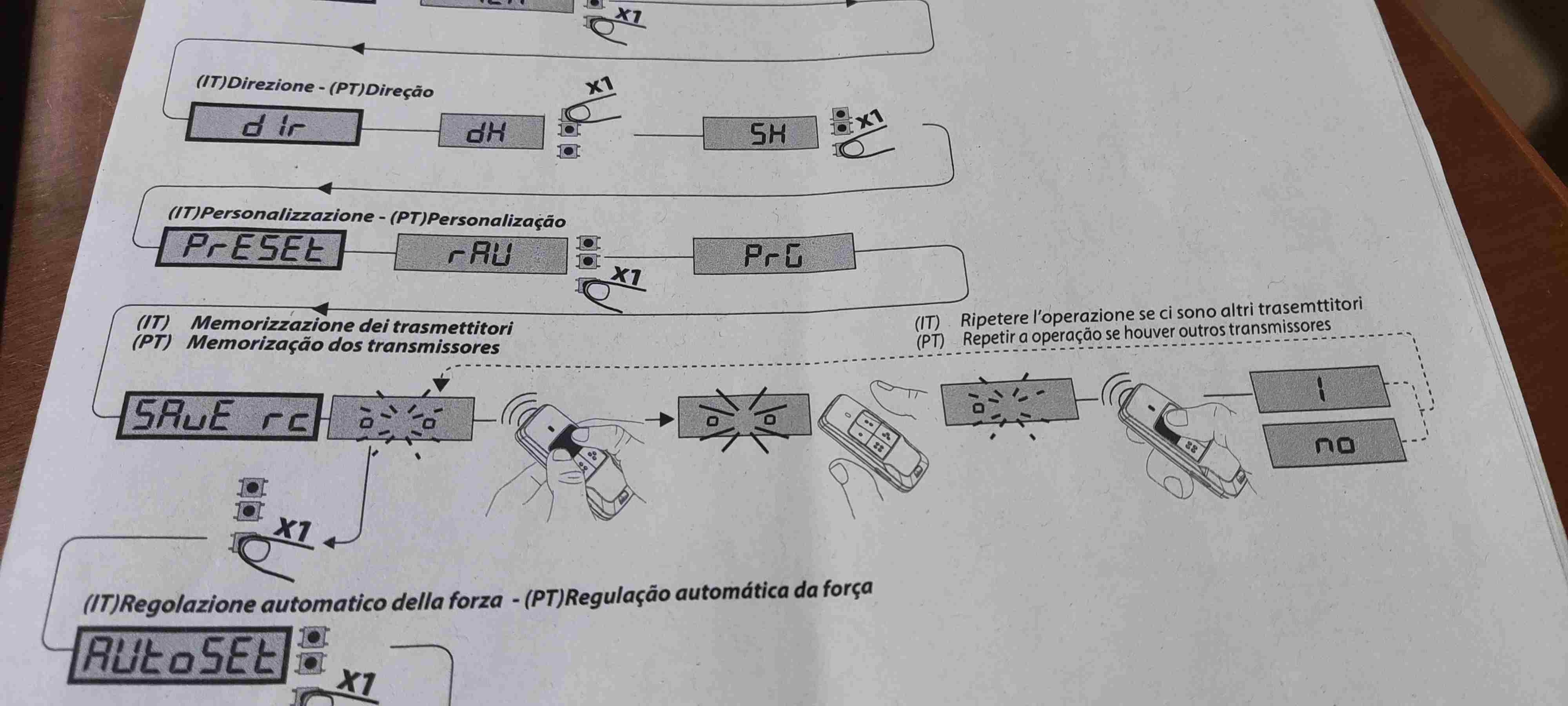

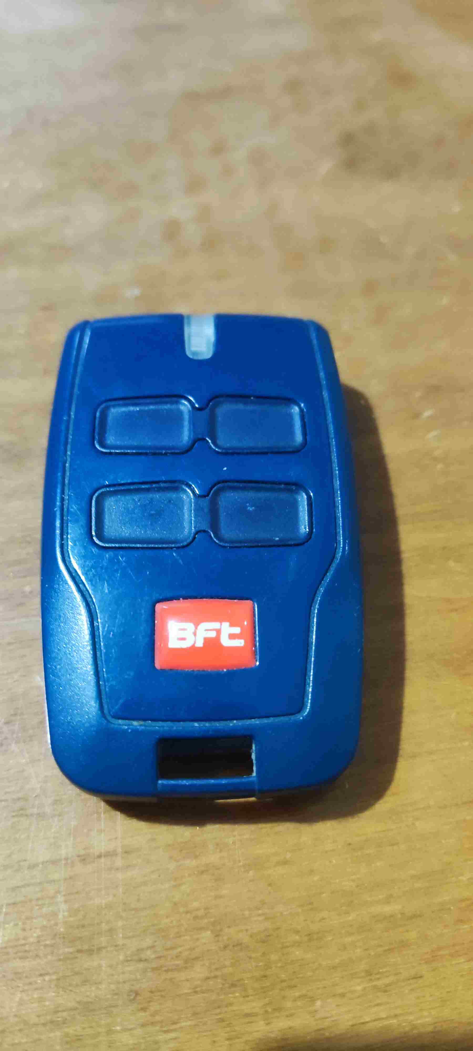

Lavatrice Wirlpool AWM 5061/A: il programma si blocca in alcuni punti
deltaecho ha risposto a deltaecho alla discussione in Lavatrici - Asciugabiancheria
Stamattina ho trovato il cestello pieno d'acqua, con o senza spina inserita trafila acqua dall'elettrovalvola presumo, visto che la vedo gocciolare nella zona vaschetta del detersivo. Quindi l'ho espulsa e ho chiuso il rubinetto generale. Evidentemente a seconda di come gli gira, l'elettrovalvola fa tenuta oppure no (ieri infatti avevo fatto un giro di lavaggio a vuoto ed evidentemente alla fine non ha chiuso bene). Metto in conto che anche quella andrà cambiata. -
Pompa Grundfos serie CH/CHN saltuariamente si impunta
westy ha inserito una discussione in Pompe (Idraulica)
Buongiorno a tutti Ho un dubbio su una pompa Grundfos serie CH/CHN Questa pompa ha almeno 15 anni di vita e serve per uso domestico per mandare l’acqua in pressione ai rubinetti e alla caldaia. E’ controllata da un interruttore che le stacca l’alimentazione elettrica. Ogni tanto, azionando l’interruttore, la pompa si impunta e non parte; ha come un attimo di incertezza e poi funziona. Tempo fa ha cominciato a fare questo difetto, ho chiamato un idraulico che mi ha detto che le ha spruzzato un po’ di WD40, ci sono voluti cinque minuti e la pompa non ha più dato problemi. Ora incomincia di nuovo a fare lo steso difetto e vorrei provvedere io stesso a farle il trattamento ma non so in che punti spruzzare lo sbloccante e se bisogna smontare qualche carter perché a suo tempo non ero presente per vedere. Sul libretto istruzioni al paragrafo manutenzioni non dice nulla Io immagino che si accumuli un po’ di polvere sulle boccole dell’albero anche perché è montata in un sottotetto un po’ polveroso. Avete qualche indicazione da darmi? -
Gianlu1967 ha aderito alla comunità
Memorizzazione radiocomando mitto su scheda merak Deimos BT A400 Ultra
Guido77 ha risposto a Guido77 alla discussione in Cancelli elettrici
Come puoi notare la procedura indicata sul manuale è completamente diversa, seguita alla lettera, telecomando in allegato, ma premendo i due tasti sul telecomando il lampeggio non cambia come se la scheda non rilevasse l'impulso. Provato a cancellare la memoria e ripetuta l'operazione nulla, stesso risultato. Provato a scollegare l'antenna, sostituendo con pezzo di cavo su "Y" per escludere eventuali interferenze, stesso risultato. Comincio a credere che ci sia qualche parametro nel nuovo tipo di scheda che va tarato diversamente. Grazie per l'interesse -
Alimentatori DALI: consumo da spento
reka ha risposto a TheUser alla discussione in Domotica e Building
nella scheda tecnica dovrebbe essere riportato il consumo in standby, se risponde alla stessa normativa degli elettrodomestici credo che debba essere sotto il watt, forse addirittura sotto gli 0,5W -
Caldaia Baxi Luna Alux - modello difettoso?
giorgio17 ha risposto a tokui alla discussione in Guasti/Problemi Riscaldamento
Questo tipo di caldaie sono difficili da mantenere.Per fortuna ne avevo solo una da manutentare (De Dietrich)ma ogni 3-4 mesi pulizia completa e specialmente scarico condensa. Per intasamento dipende anche dalla qualità dell' aria aspirata. -
Bialetti venduta ad un fondo cinese, e c'è chi reagisce!
reka ha risposto a esco alla discussione in Forni - Microonde - Cucine
Beh per cominciare coi numeri che fanno è l'unica via se non si vuole investire soldi nell'attrezzatura. il fatto che lo facciano sembrare un plus è merito del marketing -
Lavatrice LG slim
Marco Fornaciari ha risposto a Marco Fornaciari alla discussione in Lavatrici - Asciugabiancheria
Ripeto e completo il post poichè sono stato interrotto da una telefonata ed è scaduto il tempo di modifica. Intanto grazie per la risposta. Buongiorno, ho dal luglio scorso mese una lavatrice LG slim 7 kg, precisamente il modello F2WV3S7S4E, con motore diretto sul cestello. Con l'arrivo della stagione fredda e della necessità di lavare più capi pesanti ha iniziato a dare problemi con la centrifuga. La macchina fa parte di quelle che si auto impostano alcuni parametri misurando il carico. ** In modo casuale non va in centrifuga e non da nessuna segnalazione di allarme, continua all'infinito a tentare la centrifuga: secondo il manuale dovrebbe arrestarsi e segnalare il problema (tecnico dell'assistenza vago ed evasivo). Quando è successo la prima volta ha tentato per oltre due ore. Il difetto è poi anomalo, a volte si blocca dopo pochi giri cioè quando inizia ad accelerare, a volte già al primo mezzo giro. Risistemare i capi all'intermo non è sempre risolutivo, e di fatto bisogna sorvegliarla a vista quando si lavano pochi capi delicati che vanno lavati da soli, sorvolando che lo fa anche con tanti capi leggeri tipo biancheria di una settimana (siamo in due) e lenzuola. Secondo l'assistenta è tutto regolare, e la macchima andrebbe utilizzata sempre a pieno carico, e allora i cicli delicati a 1 kg, e la misura del peso, a cosa servono? Dal tipo di vibrazioni mi da quasi l'impressione che un ammortizzatore possa avere dei problemi, negato dall'assistenza, cha ha solo eseguito una diagnostica tramite il pannello. Provando a forzare la posizione del cestello, quindi della vasca, gli ammortizzatori sono abbastanza duri: tra i ricambi ho trovato ammortizzatori da 100 e 120 N. Essendo in garanzia non l'ho ancora aperta (so come intervenire da quasi 60 anni). Sempre dal tecnico non sono riuscito a sapere se il controllo dello sbilanciamento è eseguito con un sensore o con controlli sul motore (lui parlava di motore e inverter, ma ho dubbi ce sappia cosa significa esattamente inverter e motore diretto sul cestello). Qualcuno ha qualche esperienza? ** Del quale ho dubbi sul corretto funzionamento: ho provato a riaviare lo stesso lavaggio più volte ed escono, per esempio, sempre tempi diversi dal minimo al massimo, senza nessuna logica. P.S. 1 Con la misura del peso anni fa ho avuto una Samsung, ma mai avuto questo problema, e pure di salti in centrifuga, e siamo sempre in due con le stesse esigenze di lavaggio. Cambiata, per esperienza, per problemi al collettore del motore, già una REX mi aveva fatto spendere tanto per lo stesso problema di fatto risolvibile solo con lavatrice nuova. P.S. 2 Che sia noiosa l'ho capito, è che ormai va di moda il sempre più grosso, ma per ragioni di spazio e che siamo in due, serve una slim, ma da 5 kg non le fa più nessuno. Quando l'ho presa era l'unica disponibile e alla BEKO prededente (scelta da mia moglie, sorvoliamo) si è rotto almeno un supporto della vasca, non l'ho aperta, bastava gardare la guarnixione dell'oblò. -
Sono disperato, ho 4 condizionatori Fujitzu 12.000 btu di 6 anni circa, e' gia' la terza macchina che mi smette di funzionare la scheda esterna(errore mancanza di comunicazione)il tecnico viene la mette nuova dice che non le riparano e le macchina riparte, alla modica cifra di 600 euro (quanto il clima nuovo) alla Fujitzu hanno detto di controllare l'impianto elettrico, ma in che modo? sapete indicarmi qualche dispositivo da istallare che possa evitare questo problema.Grazie a chi vorra' aiutarmi.
- Oggi
Ciccio 27 ha iniziato a seguire Lavatrice LG slim
Lavatrice LG slim
Ciccio 27 ha risposto a Marco Fornaciari alla discussione in Lavatrici - Asciugabiancheria
Sono macchine leggere, e di conseguenza pignole nel bilanciare il carico. -
Pappardella ha iniziato a seguire Compensazione su scheda analogica Siemens 6ES7331
Ciao, una curiosità sulla scheda in oggetto se qualcuno ha voglia di rispondere... Come si realizza la compensazione di potenziale sugli ingressi analogici tramite la compensazione interna? C'è uno switch da qualche parte o è una impostazione che si fa via sw? I segnali in ingresso sono in corrente 4-20 mA. In questo caso per identificare il polo positivo si può utilizzare comunque il voltmetro? Grazie a tutti, buona giornata!
Buongiorno, ho dal luglio sxorso mese una lavatrice LG slim 7 kg, precisamente il modello F2WV3S7S4E, con l'arrivo della stagione fredda e della necessità di lavare più capi pesanti ha iniziato a dare problemi con la centrifuga. La macchina fa parte di quelle che si auto impostano alcuni parametri misurando il carico. ** In modo casuale non va in centrifuga e non da nessuna segnalazione di allarme, continua all'infinito a tentare la centrifuga: il manuale dice diverso. Il difetto è poi anomalo, a volte si blocca dopo pochi giri cioè quando inizia ad accelerare, a volte già al primo mezzo giro. Risistemare i capi all'intermo non è sempre risolutivo, e di fatto bisogna sorvegliarla a vista quando si lavano pochi capi delicati che vanno lavati da soli. Secondo la''sistenta è tutto regolare, e la macchima andrebbe utilizzata sempre a pieno carico **
ELECTROLUX RDH3685GFE-TC09H64HP Errore E54
michpao ha risposto a darkyuver alla discussione in Lavatrici - Asciugabiancheria
Per allegare un video lo devi caricare su (es. YouTube) e poi incolli il link. Perciò non sente i reset, non puoi fare blocco bambini o entrare in modalità demo? Sec reagisce in modo normale, resto dell’idea che bisogna individuare quale componente difetta tra quelli che pilotano il motore. Fai ultima prova, scollegando la scheda comandi, metti la spina e se si accende lo stesso (da sola senza toccare niente) potrebbe essersi guasto il processore ed allora bisogna cambiare la scheda. -
Motore del compressore in dispersione
Marco Fornaciari ha risposto a Leone2285 alla discussione in Compressori
Quando un motore brucia, di fatto brucia l'isolante, pertanto i fili dell'avvolgimento vanno in corto; poi magari capita anche che l'avvolgimento si interrompa o/e si fondano insieme, e quasi sempre vanno a massa. Quindi verificarlo attraverso il valore della resistenza di fatto non serve a nulla. Quel motore è stato fatto funzionare sotto sforzo in continuo e magari era pure bagnato, poi se il condensatore era collegato male qualcuno è intervenuto senza competenza. Sicuramente anche il compressore ha dei problemi: controlla come è messo a olio e pistone. Con il condensatore collegato male, quindi inefficiente, quel motore non è riuscito ad avviarsi e la eccessiva corrente corrente circolante nell'avvolgimento primario lo ha fatto bruciare: nel caso molto probabilmente pure incendiare. -
Jimmy8 ha iniziato a seguire Informazioni caldaia a legna
Buongiorno, sarei interessato all' acquisto di una nuova caldaia a legna. Sto comprando casa,una casa attualmente riscaldata con caldaia a GPL, che vorrei rottamare sfruttando il conto termico 3.0. Non conosco molto il mondo delle caldaie a legna ma ho capito che le aziende austriache forniscono prodotti di qualità superiore e mi sto orientando verso una di queste. Ho conosciuto un installatore che monta solo HWB. Ma le aziende in questione sono almeno 7, froling,HWB,età,solar focus e altre. Come scegliere? Come capire se la rete di assistenza e valida o se la caldaia in questione offre realmente qualcosa in più? La casa è del 1950 in zona climatica f, 200 metri quadri su due piani. Di sicuro una casa che richiederà interventi di coibentazione ma da valutare dopo. Ho visto che c'è un na fiera a Verona "progetto fuoco" in cui ci saranno tutte queste aziende e anche altre tra un paio di settimane e magari vado a vederle. Qualcuno conosce queste caldaie e sa se c'è ne sono di tecnologicamente più avanzate e performanti? Grazie mille
Ctec ha iniziato a seguire Comunicazione tra pannello weintek e PLC Mitsubishi serie FX5
Comunicazione tra pannello weintek e PLC Mitsubishi serie FX5
Ctec ha risposto a Nick Zurli alla discussione in Mitsubishi
Va bene definire il bit come D_Bit-200.2, fatto parecchie volte. Di latenze non ne trovi di distinguibili, soprattutto in comunicazione ethernet. Il pannello provvede a mandare delle richieste cumulative al PLC per ottimizzare le comunicazioni, attivando solo le richieste per la pagina in corso (oltre le operazioni di sottofondo, quali scambio dati o macro, se presenti). -
Grazie per le tue precisazioni. Vedo che anche tu ne hai viste passare di cose in questo settore 😅
motore cancello fadini girri 130 scheda danneggiata da umidita
martin1984 ha risposto a martin1984 alla discussione in Cancelli elettrici
infatti lo devo comprare interruttore , non ne ho in casa di quelli per tapparelle -
ELECTROLUX RDH3685GFE-TC09H64HP Errore E54
darkyuver ha risposto a darkyuver alla discussione in Lavatrici - Asciugabiancheria
Ricapitolo indicando cosa ricontrollare: motore funziona (nei due sensi di rotazione 🤔),--> si condensatore 10uF sostituito (e l’altro quanto misura 🤔), -->si sostituito, l'originale misurava 2,5uF relè sono buoni (occhielli di saldatura com’erano 🤔), --> relè ok e nessuna saldatura crepata dubito sul codice errore E5* (magari era di un vecchio errore 🤔), --> continua a fornire codice E54 cablaggio tra scheda e motore (è stato misurato 🤔) … già che stai controllando! --> Farò un controllo a tappeto appena possibile Ricollega tutto e misura se arriva tensione dopo l’avvio di un programma e se mostra un errore fai un video. Come faccio ad allegare un video? In allegato foto in sequenza: 1) Collego alimentazione e appare così anche in posizione OFF (se selezione start il motore parte e il tempo diminuisce) 2) Se ruoto la manopola dei programmi risponde con: Err 3) Se interrogo il buffer con la combinazione dei tasti mi restituisce E54 -
Jimmy8 ha aderito alla comunità
JJKelly ha iniziato a seguire Caldaia Baxi Luna Alux - modello difettoso?
Caldaia Baxi Luna Alux - modello difettoso?
JJKelly ha risposto a tokui alla discussione in Guasti/Problemi Riscaldamento
5 anni per il primo intervento, e dopo 2 anni siamo da capo ? Mi piacerebbe approfondire la faccenda "intasamento" (composizione del residuo, fattori acceleranti, risoluzioni etc.); chiedo ai mod. quale sia la sezione giusta del forum dove postare la discussione, Grazie. -
MassimoVamax ha aderito alla comunità
BFT MIZAR 6 - Problema intermittente
ROBY 73 ha risposto a mamo83 alla discussione in Cancelli elettrici
Prova a partire con il cancello a metà corsa in modo da avere anche il LED4 acceso e quindi il Finecorsa di chiusura con il contatto chiuso. Se riesci, posta anche un video della situazione, che si vedano i led e i vari passaggi, che ci capiamo meglio -
Non ho mai lavorato con alimentatori DALI e mi stavo domandando una cosa. Notavo che il dimmer Shelly DALI possiede solo l'uscita DALI ma non un contatto per l'accensione/spegnimento dell'alimentatore... Do per scontato che come con lo standard 0-10V sia possibile comandare l'accensione tramite il segnale DALI, giusto?? Se come mi sembra logico la risposta + sì, qual'è in genere è l'assorbimento ad alimentatore OFF tramite DALI? Non mi fa particolarmente impazzire di gioia la proliferazione di apparecchi perennemente collegati alla rete elettrica e imboscati ovunque che in caso di guasto mi farebbero impazzire (questa volta per davvero) per trovare il colpevole.
Why evo Noa con Bft mitto cool e centrale BFT Vega BT
ROBY 73 ha risposto a Armando 1977 alla discussione in Cancelli elettrici
Ciao Armando 1977, Ma tu NON puoi memorizzare direttamente i Why Evo Noa sulla ricevente BFT, non funzioneranno mai. Devi prima memorizzare l'originale Mitto Cool sulla scheda BFT e poi i due Why Evo Noa li copi sul Mitto Cool e comunque ho qualche dubbio che si possa fare, perché da quello che ho capito, i nuovi Mitto Cool non sono clonabili con radiocomandi universali -
Motore del compressore in dispersione
Leone2285 ha risposto a Leone2285 alla discussione in Compressori
Vorrei chiedervi una cosa, quando un motore brucia solitamente va in dispersione? Io credevo che la parte che carbonizza facesse da isolante o comunque non pensavo di trovare una resistenza di qualche ohm verso massa. - Ieri
motore cancello fadini girri 130 scheda danneggiata da umidita
ROBY 73 ha risposto a martin1984 alla discussione in Cancelli elettrici
Se ho capito bene quello che intendi, sì, dovrebbe funzionare, naturalmente se vuoi farlo girare in senso opposto, dovrai collegare il filo nero anziché il marrone alla spina. Ma non hai un pulsante o un interruttore qualsiasi per andare meglio a lavorare e con meno pericolo dell'uso presa / spina? -
Dalla rete di vendita Telemecanique ho ricevuto stipendio nel secolo scorso. Si Schneider ha acqistato Telemecaniqe e altri unificandoli sotto una unica gestione e mantenedo alcuni marchi in vari paesi. Lo M241 è stato presentato ad inizio secolo, ma in commercio è arrivato attorno al 2007, anche loro hanno avuto i problemi che affligono tutt'ora i PLC senza memoria mappata nel firmware, ma gli va dato atto che non li hanno messi in commercio.
