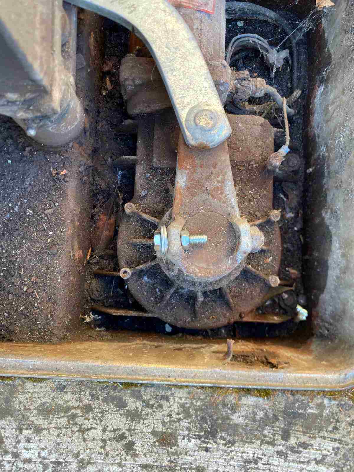

Videocitofono Bticino Classe 100V16E Tasto apertura serratura
Maurizio Colombi ha risposto a pastore99 alla discussione in Citofoni, videocitofoni e intercomunicanti
No, è un BUS e servono degli attuatori, quindi e quindi si deve obbligatoriamente utilizzare il modulo 346833 sapendo, però, la configurazione del posto esterno per individuare "il numero" della serratura. -
Automazione came che difetta
Edoardo 007 ha risposto a Edoardo 007 alla discussione in Cancelli elettrici
Grazie ragazzi, non avevo letto la vostra risposta. Non mi sono proprio accorto della crepa. Come procedo? C'è da togliere l'anta nel caso consigliaste la sostituzione? Oggi dopo che vi ho scritto ho invertito la staffa, mi è venuta questa idea, e ho notato che regge, ma quella che ho tolto e messo dall'altra parte fa quasi lo stesso difetto. speriamo duri intanto che non mi arrivi la staffa nuova (https://www.bing.com/aclick?ld=e85vGtiKRXgE9X-GLgDp6k5DVUCUzZeCEypYlXjsxWli7Xe7324giN6NGaXxKZtmSIglEAZkXPao79Zn1j5kozEmx0pd9R0cpvqJPcNErP-EAOv_jOtPHX4ugRJ6V-hvLeCp40e99k6Wn_yRqxdEEfq9UZmdxmAWG2orZjvNJQbumGfQDvF719k-BkKsQ_MYuOIxrFNlBY4DHi_c5MCcyxqoVM05Q&u=aHR0cHMlM2ElMmYlMmZ3d3cubWFub21hbm8uaXQlMmZyaWNhbWJpLWUtYWNjZXNzb3JpLXBlci1hdXRvbWF6aW9uZS1jYW5jZWxsaS0zODA5JTNmbW9kZWxfaWQlM2QxNTI2MDM1NSUyNnJlZmVyZXJfaWQlM2Q3MDEwODklMjZtc2Nsa2lkJTNkODNkY2MyZjYyMjk0MTNiNzI5ZWNhYjEzM2Q2OWEwMzklMjZ1dG1fc291cmNlJTNkYmluZyUyNnV0bV9tZWRpdW0lM2RjcGMlMjZ1dG1fY2FtcGFpZ24lM2RCaW5nJTI1MjBTaG9wcGluZ19DUENfSVRfQjJDX1RhaWwlMjZ1dG1fdGVybSUzZDQ1NzY1Nzk3MzY4Mjg0OTElMjZ1dG1fY29udGVudCUzZFRhaWwlMjUyMHByb2R1Y3Rz&rlid=83dcc2f6229413b729ecab133d69a039&ntb=1) Vi chiedo un consiglio, premesso che l'ho tolto in quando non ero certo che fosse a norma, cosa ne pensate di questo fine corta per evitare che il braccio vada a sbattere conto la cassetta di fondazione (guardate come si è rotto l'involucro della cassetta a furia che il braccio ci sbatta contro). Allego foto. Grazie. -
Piastra aiwa Ad F810 assenza segnale ingresso sul canale destro
gorkys ha risposto a gorkys alla discussione in Radio - Stereo - Autoradio - HiFi - CD - DVD
Allora, purtroppo con il multimetro digitale non sono riuscito a prendere una misurazione stabile con 2vac ma mi sono accorto che muovendo il cavo che collega il display alla scheda madre qualcosa si muove anche se prevalentemente rumore (ed un basso livello di segnale) sul canale destro. Eppure quando ho esaminato la scheda madre dal lato opposto non mi era sembrato ci fossero saldature fredde, ma il connettore CON701 mi sembra un po' troppo mobile. Anche i terminali del cavo mi sembrano un po' vissuti... Magari appena possibile vedo di smontare e ribaltare di nuovo la scheda madre eventualmente provando a ripassare le saldature di questo connettore -
pastore99 ha iniziato a seguire Videocitofono Bticino Classe 100V16E Tasto apertura serratura
Videocitofono Bticino Classe 100V16E Tasto apertura serratura
pastore99 ha inserito una discussione in Citofoni, videocitofoni e intercomunicanti
Ciao a tutti, ho un videocitofono Bticino Classe 100V16E videocitofono in impianto condominiale a 2 fili (BUS SCS). Vorrei riuscire a sdoppiare il comando di apertura porta per pilotarlo anche da remoto tramite Tuya (es. modulo relè WiFi). (non ho accesso diretto alla serratura impianto condominiale) Quello che vorrei capire è: Esiste un modo per replicare il comando apertura porta su questo modello? È possibile trovare sulla scheda un punto equivalente al pulsante (anche se è touch)? Oppure l’unica soluzione è lavorare sul BUS SCS con moduli BTicino dedicati? Qualcuno ha già integrato questo modello con sistemi tipo Tuya / relè WiFi? L’obiettivo è ottenere un contatto o comando equivalente al tasto apertura, senza modificare l’impianto condominiale. Grazie a chi può darmi indicazioni tecniche 👍 - Oggi
Risolto. LCR Meter DER EE DE-5000 errore nella misura delle capacità
Franco_Treviso ha risposto a capow alla discussione in Guasti già risolti Elettronica
Ti ringrazio per l'informazione che può sempre essermi utile in futuro, visto che anche io posseggo questo strumento -
Impianto luce scale con pulsanti wifi: è possibile?
saverio81 ha risposto a saverio81 alla discussione in Altro su impianti elettrici civili
Sai per caso dove reperire degli schemi di montaggio così giusto per avere un punto di riferimento per il cablaggio. -
Occhiali protezione laser
Franco_Treviso ha risposto a Colonial54 alla discussione in Elettronica generica
La colorazione delle lenti degli occhiali di protezione dai raggi laser, varia a seconda della frequenza espressa in nanometri della luce laser emessa -
Temporizzatore ventola bagno
Franco_Treviso ha risposto a Domi5 alla discussione in Elettronica generica
Guardando le connessioni delle morsettiera, io penso che il timer si attivi nel momento in cui lo alimenti, aprendo o chiudendo i contatti del rele per il tempo che hai determinato con il trimmer. In pratica, credo che tu lo alimenti, il timer si attiva per il tempo impostato, e poi, se vuoi farlo ripartire nuovamente tu debba togliere l'alimentazione alla schedina con un pulsante, per far ripartire nuovamente il ciclo di timer. -
Ma infatti... Provincia di Slerno è generico, ci sono 158 comuni e la situazione di ricezione varia da comune a comune. Come facciamo a consigliare un'antenna qualsiasi? Dove deve puntare? In che polarizzazione? Ne occorre una o due? UHF oppure di banda separate? Ci sono ostacoli ? Sono alti? A che distanza? Oppure c'è visuale libera? Ecco.....
Bilancia da banco. Problema display
Franco_Treviso ha risposto a sinclair83 alla discussione in Elettronica generica
Quello che stai usando, è il display originale dell'attrezzatura ? -
Virgo Bft, motore 2 resta in manuale
titorito ha risposto a titorito alla discussione in Cancelli elettrici
Qualche giorno fa l’ho aperto completamente e ho trovato l’ingranaggio grande spezzato in tre. Ho provato a chiedere il ricambio all’assistenza ufficiale, a Cesena ne abbiamo due, uno non mi ha risposto, l’altro mi ha lasciato in sospeso da censo che spendere tre/quattrocento euro è un attimo. lho ordinato su internet, vediamo quando mi arriva se risolvo il problema. -
Franco_Treviso ha cambiato la sua immagine di profilo -
Automazione came che difetta
Edoardo 007 ha risposto a Edoardo 007 alla discussione in Cancelli elettrici
Grazie @ROBY 73, nel caso della 119RIA042 devo pero' togliere tutta l'anta giusto? O si può cambiare anche senza rimuovere l'anta del cancello? -
Buonasera il pannello in questione, all'accensione; si blocca sul: "cleaning up flash file system partition 0" vorrei provare ad aggiornare OS e vedere se si ripristina. il problema che incontro è che ProSafe, utilizzato in windows xp sia con V.M. che con macchina fisica (vecchio pc) genera errore codice 0x63 funzione:0x2d e interompe il trasferimento, connessione usatta: porta If 1B con seriale usb-ppi (adapter usb-mpi/ppi) o con scheda pcmcia con collegamento mpi/profibus dp sul pannello. Chiedo se la procedura usata è corretta o ci sono altre soluzioni. Grazie per l'attenzione. Saluti
Franco_Treviso ha aderito alla comunità -
Weintek e limitazione incremento Jog +
Simone.Salarsi ha risposto a Smanettone15 alla discussione in Altri HMI & Scada
Recipe.count contiene il numero di ricette presenti nel database, quindi la tua ultima ricetta sarà sempre Count-1 siccome l'indice parte da zero. Pertanto se tu hai 4 ricette la i tuoi limiti devono essere 0 ( valore fisso) e 3 ( Count-1). Io per fare questa cosa ho fatto un piccolo script ed uso il valore calcolato come limite alto macro_command main() short Count, CalcCount GetData(Count, "Local HMI", RECIPE, "Prodotto.Count") // leggo numero attuale di ricette presenti nel DB // aggiorno la word che utilizzo come valore di controllo nell'action trigger // per lanciare la macro (RECIPE.Prodotto.Count <> LW190 allora lancio la macro) SetData(Count, "Local HMI", LW, 190, 1) if Count >0 then CalcCount = Count -1 else CalcCount = 0 end if SetData(CalcCount, "Local HMI", "RecipeActualCount", 1) Per il secondo problema invece non lo so, devo provare a guardare ma mi viene da pensare che non sia possibile. -
Differenziale che scatta spesso
Nadine 82 ha risposto a Nadine 82 alla discussione in Interruttori differenziali, magnetici e termici
Grazie piergius. Ho studiato un attimo in merito all'impianto, e ho fatto queste considerazioni. Situazione precedente: un solo differenziale classe AC con 35 anni sulle spalle, per la linea giorno, la linea notte e quella della lavanderia/caldaia. Da qualche giorno, avendo in magazzino un vecchio differenziale (sempre classe AC), ho diviso almeno in due linee, e devo dire che non scatta più nessuno dei due differenziali. Quindi come mi era stato fatto notare più sopra, era una somma di piccole dispersioni, che faceva poi scattare l'unico differenziale classe AC. La mia idea sarebbe di prendere due MTD classe A (senza scomodare la versione apr), uno per la linea giorno e uno per la linea lavanderia/caldaia. Mentre per la zona notte, dove ho zero elettronica (solo qualche lampada led, ma praticamente sempre spente), potrei risparmiare e prendere un nuovo MTD classe AC. Come ampere devo per forza stare sui 16A (non sarà possibile dividere tra linee luci e prese! Il dubbio invece l'ho sulla curva della parte magneto termica, tra i popolari curva C e quelli curva B. Forse (ma dico forse...), dovendo per forza mettere MTD da 16A (gli attuali vecchi MT sono da 15A), ed avendo comunque molti cavi da 1,5mm lato luci, stavo pensando che forse sarebbe meglio prendere dei MTD con parte MT avente curva B, in modo che possano scattare prima di un popolare curva C. Non vorrei poi che però mi scattassero troppo facilmente, allora sarei punto a capo... Mi piacerebbe avere qualche parere sulla mia analisi. Grazie a tutti. -
Pablo3456 ha aderito alla comunità
Piastra aiwa Ad F810 assenza segnale ingresso sul canale destro
gorkys ha risposto a gorkys alla discussione in Radio - Stereo - Autoradio - HiFi - CD - DVD
@ipervale avevo già provato anche spruzzando un po' di spray pulisci contatti sul potenziometro del rec balance ma purtroppo non è cambiato nulla. @ALLUMYstasera provo a vedere cosa mi legge il multimetro su 2vac al piedino 1 di ic203 -
Generatore ultrasuoni per scaccia talpe
ALLUMY ha risposto a ALLUMY alla discussione in Apparati, Schemi & circuiti
Se fosse per me le lascerei anche in pace le talpe, ma sono un disastro e quando passo il tosaerba mi sembra di camminare sulle sabbie mobili, metti che inciampo e finisco io sotto la lama del tosaerba? 🤣 Il mio intento era comunque pacifico, se funzionano ne metto alcuni intorno al giardino per impedire che entrino dai campi confinanti. -
Piastra aiwa Ad F810 assenza segnale ingresso sul canale destro
ALLUMY ha risposto a gorkys alla discussione in Radio - Stereo - Autoradio - HiFi - CD - DVD
Si ma neanche dare numeri a caso può aiutare. Facciamo così: prova a fare qualche misura col multimetro, piastra accesa ma senza segnali audio in ingresso; portata 2Vac e dimmi cosa misura il multimetro toccando il piedino 1 di IC203. -
Piastra aiwa Ad F810 assenza segnale ingresso sul canale destro
ALLUMY ha risposto a gorkys alla discussione in Radio - Stereo - Autoradio - HiFi - CD - DVD
No, IC203 (Dolby Encoder), è quello che trasporta il segnale in ingresso verso la testina di REC. Non li ho mai provati, comunque bisogna sempre distinguere di cosa si sta parlando: per uso hobbistico, entry-level al professionale ce ne passa e il prezzo pure. -
Cambio cronotermostato
adrobe ha risposto a alberto1392 alla discussione in Componenti Riscaldamento
Corretto. D'altra parte la targhetta del plick neve era già chiarissima, con indicazione di dove collegare fase e neutro della rete elettrica e quali morsetti impiegare per il collegamento (sempre a 220 V) alla caldaia -
Scusa se mi permetto @snipermosin, ma: Più o meno siamo al punto di partenza perché non sappiamo il comune preciso, comunque:
Piastra aiwa Ad F810 assenza segnale ingresso sul canale destro
ipervale ha risposto a gorkys alla discussione in Radio - Stereo - Autoradio - HiFi - CD - DVD
Ciao gorkys, dalla foto non si vede bene ma di solito sulle piastre c'è il potenziometro del 'rec balance'. Nel caso, qualora non l'abbia già fatto, verfica se muovendolo cambia qualcosa. Valentino -
Automazione came che difetta
ROBY 73 ha risposto a Edoardo 007 alla discussione in Cancelli elettrici
Whirlpool awt2287/1 curioso problema di blocco
cippa lippa ha risposto a cippa lippa alla discussione in Lavatrici - Asciugabiancheria
Ringrazio tantissimo. Non avevo alcuna intenzione di farla fuori perché la ho da 20 anni ed ha sempre funzionato perfettamente. Ora sto lavando un tappeto vediamo se ok ma sicuramente si. Grazie!!! -
Problema encoder motore bxv 24v came
ROBY 73 ha risposto a albi1981 alla discussione in Cancelli elettrici
Ciao albi1981, Posta una foto dell'etichetta del motoriduttore, perché a seconda dell'anno di costruzione e del modello preciso, potrebbero cambiare i codici dei ricambi
