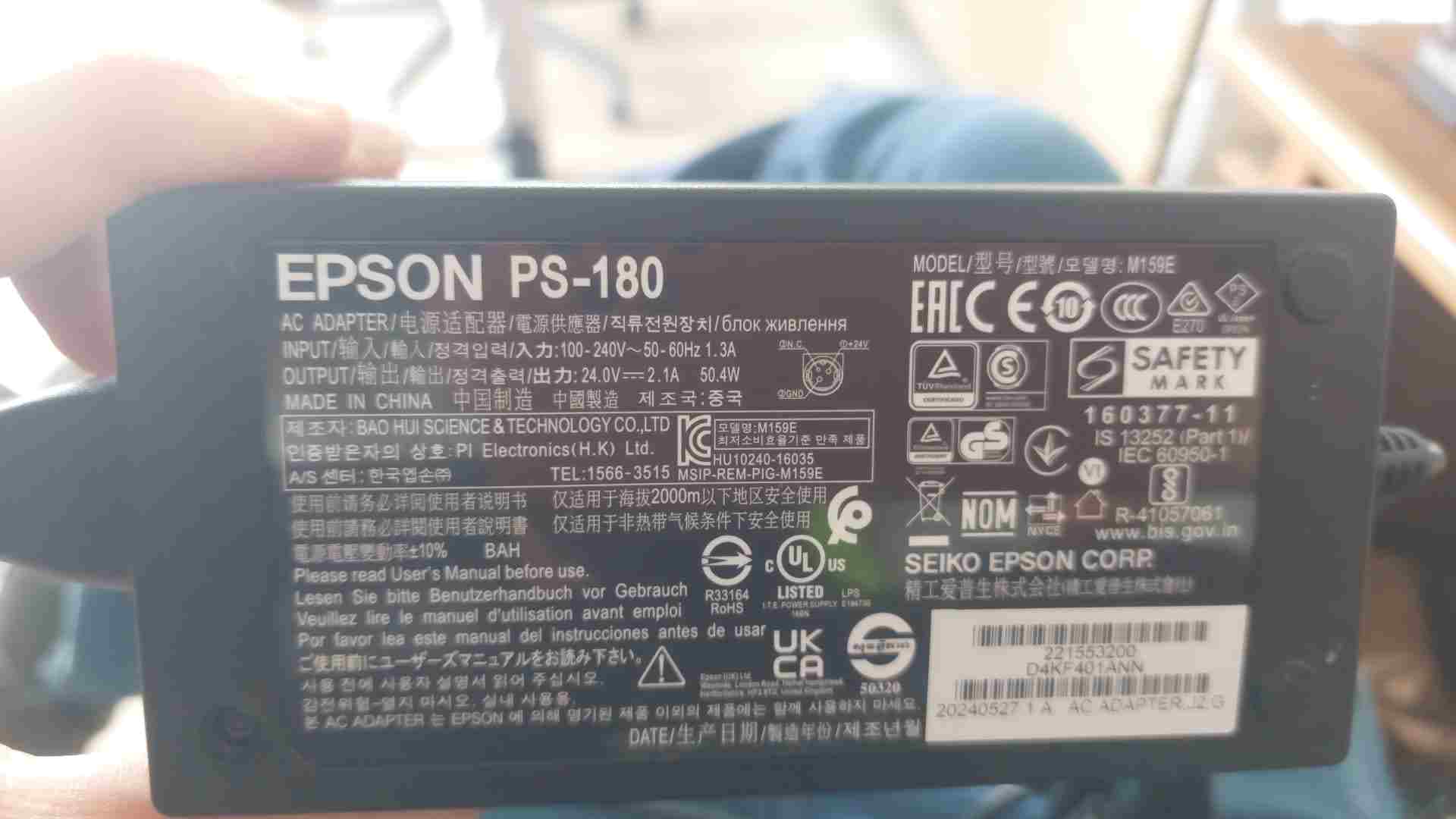

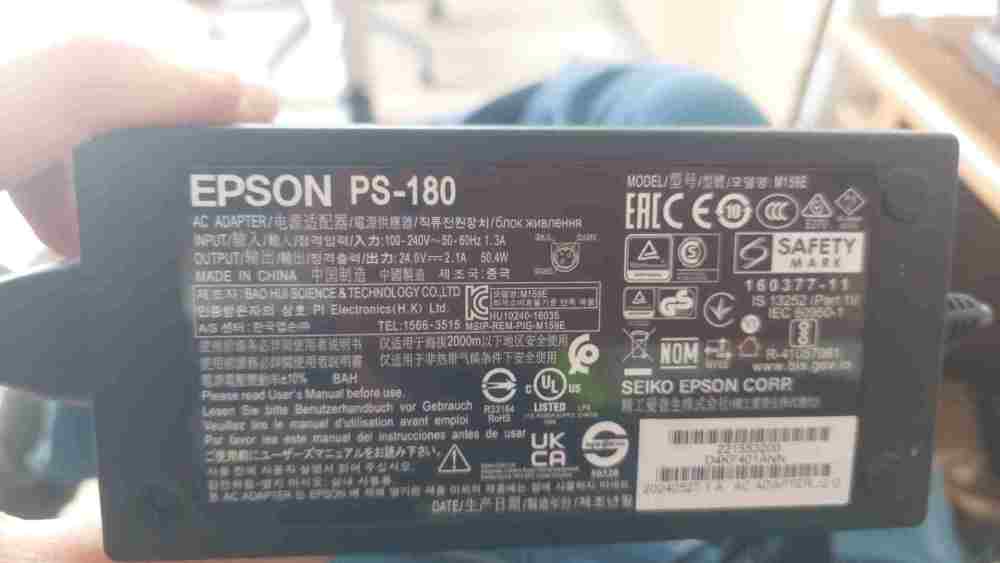

Porta automatica funzionate ma la notte stacca il C32
reka ha risposto a riosbiles alla discussione in Cancelli elettrici
beh allora la concomitanza con la porta sistemata è un caso... è possibile che sia sempplicemente troppo carico, se è l'unico differenziale presente io valuterei di modificare quel quadro. magari misurare le dispersioni presenti di base aiuterebbe -
Civile abitazione passaggio da 3 kw a 6 kw
davidocq ha inserito una discussione in Progettazione impianti elettrici civili e terziario
Salve a tutti , cosa comporta il passaggio da 3 kw a 6 kw in un appartamento? Cosa va cambiato dell'impianto esistente? (dal contatore all'appartamento). Spese di adeguamento e future bollette etc... Grazie. -
Trasformatore Epson PS-180 danneggiato senza apparente motivo.
esco ha inserito una discussione in Schede madri e alimentatori PC
Questo trasformatore Epson PS180 alimenta una vecchia stampante ad aghi Epson ed è stato collegato a questo Gruppo di Continuità UPS 800VA 480W Line Interactive AVR. Non so perché il trasformatore è stato tenuto sotto UPS e, senza particolari ragioni, si è danneggiato dopo pochi giorni di utilizzo e circa un mese di collegamento sebbene la stampante sia stata accesa un paio di volte. E' posizionato in un box poco ventilato, forse le eccessive temperature possono danneggiare un trasformatore. In generale, vale la pena di connetterlo direttamente alla linea elettrica per evitare queste complicazioni? -
Beretta Meteo mix 28 CSI AG temperatura instabile
Stefano Dalmo ha risposto a rj99 alla discussione in Guasti/Problemi Riscaldamento
Cerco Firmware USB Recovery per Telefunken 32" - Telaio Vestel 17MB181
Dumah Brazorf ha risposto a Fedistar alla discussione in Thomson - Saba - Nordmende - Telefunken - A.E.G.
su ebay c'è questo tizio inglese dal quale ho comprato in passato con successo. gli serve anche il codice del pannello lcd per "confezionarti" il firmware. https://www.ebay.it/itm/167179791564 -
Fedistar ha iniziato a seguire Cerco Firmware USB Recovery per Telefunken 32" - Telaio Vestel 17MB181
Cerco Firmware USB Recovery per Telefunken 32" - Telaio Vestel 17MB181
Fedistar ha inserito una discussione in Thomson - Saba - Nordmende - Telefunken - A.E.G.
Titolo: Sostituzione citofono LT Terraneo 600WS con BTicino Sprint 334202 – corrispondenza morsetti
efix58 ha risposto a efix58 alla discussione in Citofoni, videocitofoni e intercomunicanti
grazie per le tue risposte veramente esaustive e chiare. In definitiva possiamo utlizzare questo citofono bticino 334202 con una modifica utilizzando il vecchio ronzatore del lt terraneo 660ws. Ma prima di acquistare il nuovo citofono 334262 vorrei tentare questa soluzione da te indicata (pur con le problematiche da te segnalate ) . Potresti indicarmi come fare e la corrispondenza dei morsettiera ? grazie ancora per tuo prezioso supporto. -
Lavatrice che continua a caricare acqua
Giuseppe 9 ha risposto a Giuseppe 9 alla discussione in Lavatrici - Asciugabiancheria
Ancora grazie! Ho provato a picchiettare, ma niente. Quando avrò tempo proverò a cambiare io l'elettrovalvola,altrimenti chiamerò l'assistenza. Ciao -
Buona giornata, Secondo voi è meglio una lavatrice con motore a spazzole o inverter. Stiamo meditando l'acquisto di una nuova lavatrice e, da ignoranti, ci chiediamo questo. A inverter è veramente meno rumorosa? Vivendo in un condominio... Quella che abbiamo è con motore a spazzole, abbastanza rumorosa in centrifuga e quando la spostiamo sul pavimento c'è una polverina scura. Consumerà in modo eccessivo i carboncini delle spazzole. Magari quando li dovremo sostituire se ne trovano di migliori? In passato avevamo una lavatrice a spazzole molto più silenziosa e non abbiamo mai notato polverina sul pavimento. Questa polvere è il segno di un cattivo funzionamento di quella che abbiamo adesso?
Porta automatica funzionate ma la notte stacca il C32
riosbiles ha risposto a riosbiles alla discussione in Cancelli elettrici
Ho già provato va giù il c32 domani lo cambio magari è difettoso. -
Fedistar ha aderito alla comunità
Circuito dual che perde gas
alighi ha risposto a batisgrulla alla discussione in Guasti/Problemi Climatizzazione
mi sembra che le distanze(se non è la foto che schiaccia) potrebbero essere a rischio di aver bucato un tubo nel montare gli split - Oggi
Circuito dual che perde gas
alighi ha risposto a batisgrulla alla discussione in Guasti/Problemi Climatizzazione
Circuito dual che perde gas
Leone2285 ha risposto a batisgrulla alla discussione in Guasti/Problemi Climatizzazione
No, non può essere usato il gas di esercizio per la prova in pressione. L'azoto viene inserito nel circuito ad una pressione nettamente superiore a quella di esercizio proprio per forzare il sistema e individuare eventuali perdite di gas. Inoltre come hai ben capito, essendo l'azoto naturalmente e abbondantemente presente in atmosfera, non ha alcuna influenza ambientale. -
beko wux61032w-it selezionando alcuni programmi la lavatrice si spegne
Alb000 ha risposto a Alb000 alla discussione in Lavatrici - Asciugabiancheria
Ok, in settimana provo a ribattere i pin evidenziati. Per tutte le saldature intorno all'encoder quali intendi, sempre i pin? Scusami ma non sono tecnico di questa parte. Per lo spry pensi che potrei riuscire a darlo attraverso il buco della manopola? O mi conviene, dato che ci sono, dissaldare i piedini, estrarlo, spruzzarlo, farlo asciugare e poi ribatterli? Ad ogni modo io sento fare il click ad ogni giro programma, non gira a vuoto. Grazie -
Circuito dual che perde gas
batisgrulla ha risposto a batisgrulla alla discussione in Guasti/Problemi Climatizzazione
PS se qualche installatore certificato del forum in area Roma Sud vuole proporsi per effettuare le prove mi scriva in privato per favore (se non è un problema per il MOD) -
sailg ha aderito alla comunità
Buongiorno. Mi perde l'orario. L'ho aperto ho smosso la batteria (forse condensatore) e ha funzionato un periodo. Vorrei comprare un altro. Ho paura di prendere uno che non funziona. Intanto ho questo che allego on foto. Può andare bene?
Circuito dual che perde gas
batisgrulla ha risposto a batisgrulla alla discussione in Guasti/Problemi Climatizzazione
Ciao a tutti, perdonate il ritardo nella risposta, ero fuori e grazie per le vostre. Provo a dare le informazioni mancanti: la prova è stata fatta sia con due split contemporaneamente che con uno solo (con rubinetti dell'altro chiusi), qui onestamente non ho capito cosa volevi dirmi rispetto alla macchina esterna Solo che l'ho chiesto già ad un paio e mi sembra di aver chiesto di far partire un missile da cape Canaveral. Per esempio non avevano l'azoto, tanto che mi sono domandato se tecnicamente può essere effettuata anche con il gas di esercizio (anche se credo non sia opportuno nel caso venisse disperso) e se l'azoto viene usato solo per discorsi ambientali o presenta dei vantaggi tecnici. Grazie per la risposta dettagliata. Per quanto riguarda la prova con il singolo split, ci sembrava di aver individuato una "possibile" perdita con il cercafughe in una delle due camere, allora abbiamo lasciato solo la seconda attiva chiudendo i rubinetti della prima ed ha perso lo stesso. Abbiamo fatto così tante prove in questo lasso di tempo che non ricordo se abbiamo mai partizionato solo la prima camera in effetti. Spiego meglio una cosa: di fatto le due coppie di tubi scorrono nello stesso muro e poi sbucano una da un lato in una camera e una dall'altro nell'altra (allego le due foto come richiesto). Sono al massimo 5/6 m dal motore esterno. Pertanto ragionavo che forse mi interessa poco sapere quale coppia perde (tanto se sfascio posso cambiarle entrambe), volevo più avere la certezza che il problema sia lì per evitare di fare il lavoro e magari non risolvere. Sono infatti tentato di rompere senza neanche fare le prove. Che dici, mi sono spiegato? -
Massima temperatura esterna e inefficacia del clima
Alessio Menditto ha risposto a davidocq alla discussione in Impianti Climatizzazione
No no, non sorvoliamo, io mi riferivo ad acqua sulla batteria, acqua vaporizzata non metto la mano sul fuoco, ma se non si tratta con un addolcitore resta sempre acqua dura che per me non crea solo polvere, ma non insisto perché non ho esperienza diretta al contrario di acqua non vaporizzata. Penso comunque che macchine così sofisticate siano corredate di un sistema di addolcimento acque. -
Beretta Meteo mix 28 CSI AG temperatura instabile
rj99 ha risposto a rj99 alla discussione in Guasti/Problemi Riscaldamento
Ciao Stefano...sai che con il calo delle temperature esterne ora modula meglio l' acqua sanitaria?!! Avevi ragione... -
Massima temperatura esterna e inefficacia del clima
Alessio Menditto ha risposto a davidocq alla discussione in Impianti Climatizzazione
Sì, siamo sempre lì che giriamo attorno, se uno non può modificare l’impianto mette una di quelle macchine, ma non stiamo parlando di semplici impianti domestici. Stiamo comunque andando fuori tema come sempre, la domanda era molto mirata, sull uso dell’acqua per condensare. -
Massima temperatura esterna e inefficacia del clima
click0 ha risposto a davidocq alla discussione in Impianti Climatizzazione
Infatti, se fatto bene, con un impianto del genere il condensatore non dovrebbe essere mai disincrostato, ma semplicemente pulito dalla polvere (ma sorvoliamo) -
Massima temperatura esterna e inefficacia del clima
giorgio17 ha risposto a davidocq alla discussione in Impianti Climatizzazione
Come non darti ragione,da come la vedo io i 2 sistemi che ho visto alla fine danno solo problemi.Il primo ferma i ventilatori del condensatore,il secondo ti dice che possono formarsi depositi sulle alette del condensatore...se la macchina fosse concepita per evitare quei sistemi basterebbe aumentare la forza ventilante,ma andando incontro a problemi di pressione. -
Massima temperatura esterna e inefficacia del clima
Alessio Menditto ha risposto a davidocq alla discussione in Impianti Climatizzazione
In discussioni come questa, è sempre molto evidente il diverso approccio tra i “frigoristi” e i “climatizzatoristi”. I climatizzatoristi parlano di funzionamenti adiabatici, bulbi umidi ecc, i frigoristi arrivano sempre prima al sodo, semplicemente dicendo che la pressione/temperatura di condensazione deve essere tot, e installa i classici regolatori di pressione/temperatura. Probabilmente non userebbe mai, salvo se sotto tortura o come ultima spiaggia, un apparecchio che butta acqua, vaporizzata o altro, sulle alette del condensatore. È proprio una cosa anche brutta da vedere con effetti collaterali non indifferenti, perché se è comodo disincrostare uno scambiatore gas/acqua tubolare, disincrostare il “radiatore” del condensatore è più complicato. Poi i due sistemi devono comunicare bene tra di loro per far partire i getti di acqua quando sono richiesti. Un frigorista non lo farebbe mai spontaneamente di montare una roba simile. -
Massima temperatura esterna e inefficacia del clima
click0 ha risposto a davidocq alla discussione in Impianti Climatizzazione
Il principio base resta quello di cercare di passare da una tempereratura di bulbo umido X a una temperatura di bulbo umido Y che ha un valore di umidità prossimo al 100% e un valore di temperatura di bulbo secco inferiore Non si parla di valori estremi ma di variazioni di forse una decina di gradi -
Massima temperatura esterna e inefficacia del clima
click0 ha risposto a davidocq alla discussione in Impianti Climatizzazione
È comunque una forma di sporco diverso dal calcare che si forma "lavando" il pacco evaporatore
