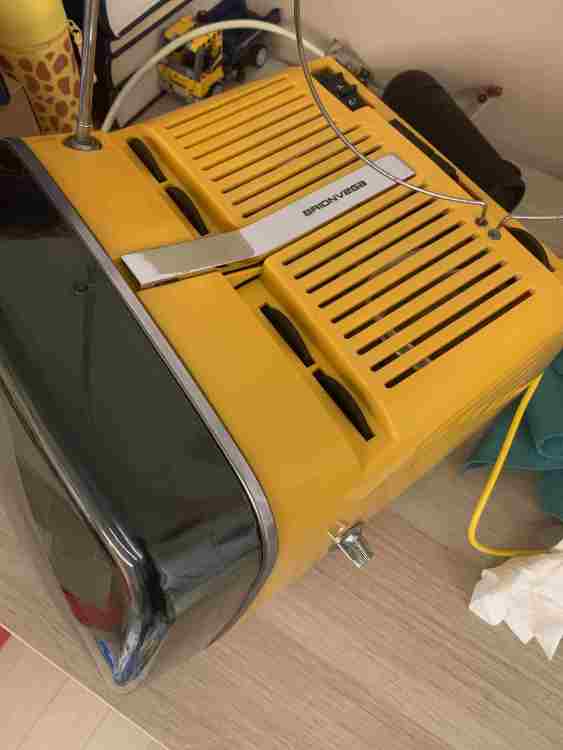

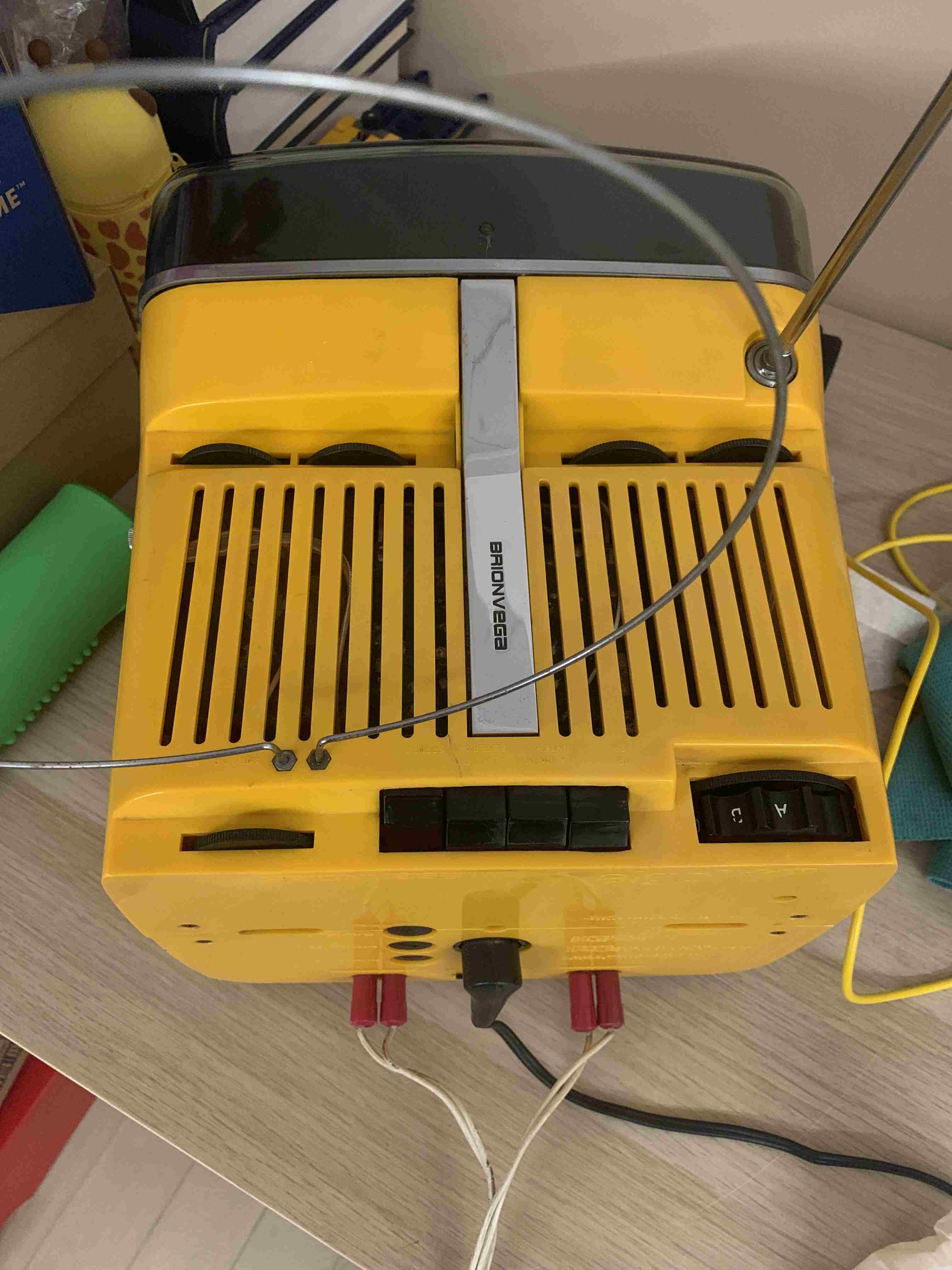

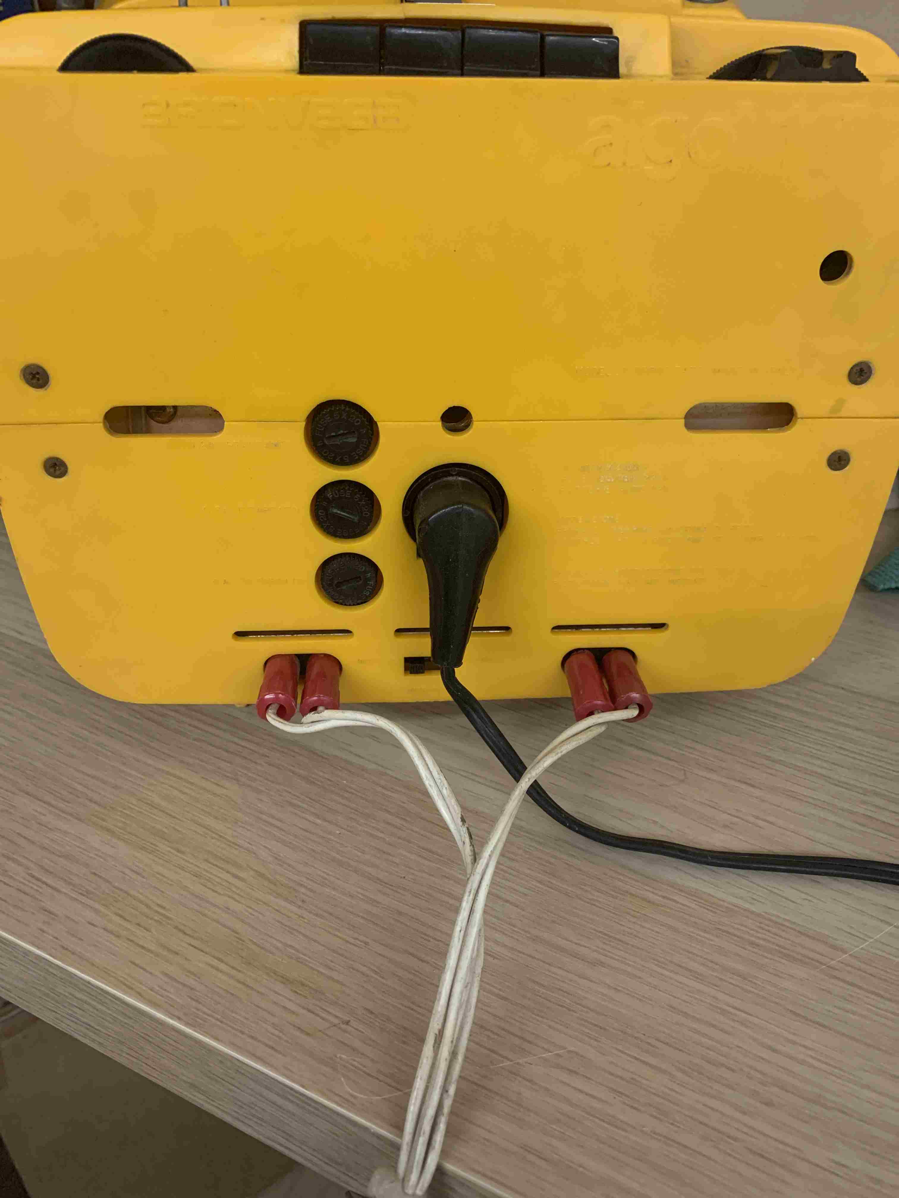

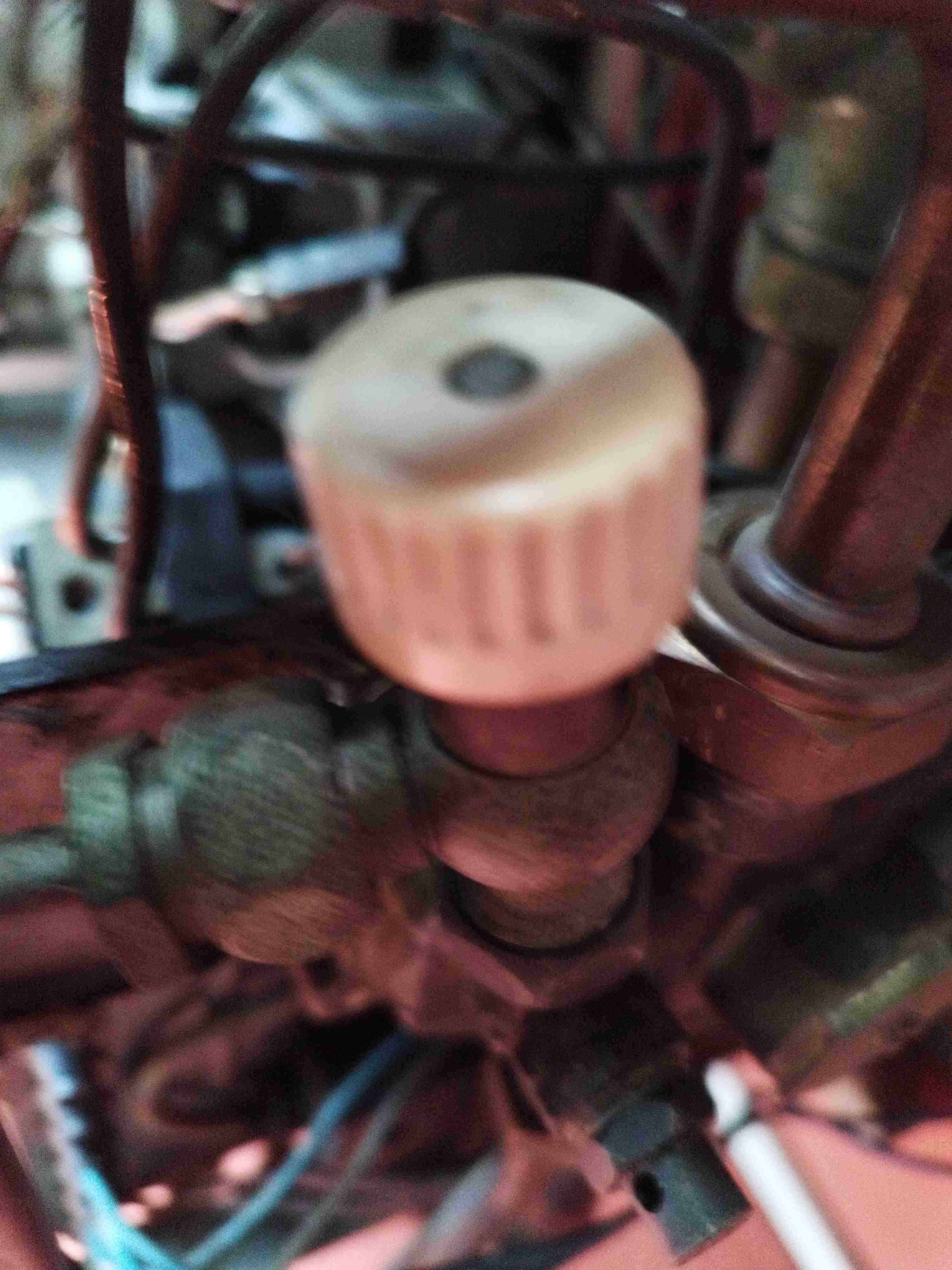

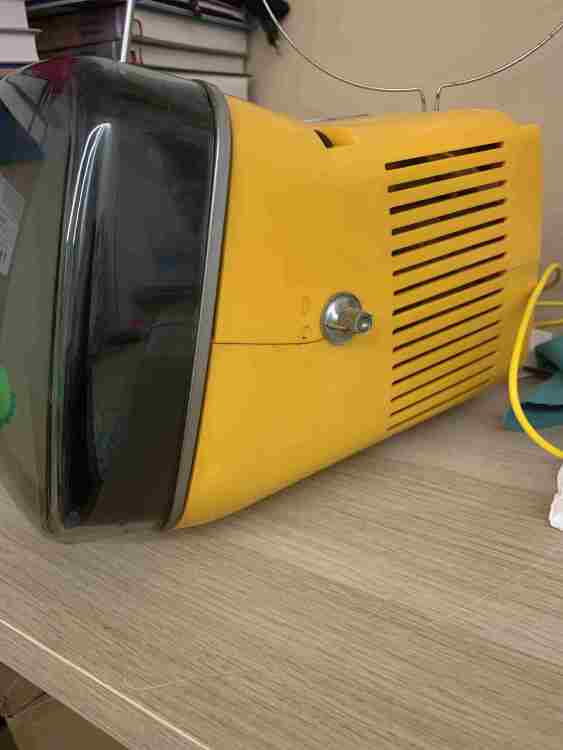

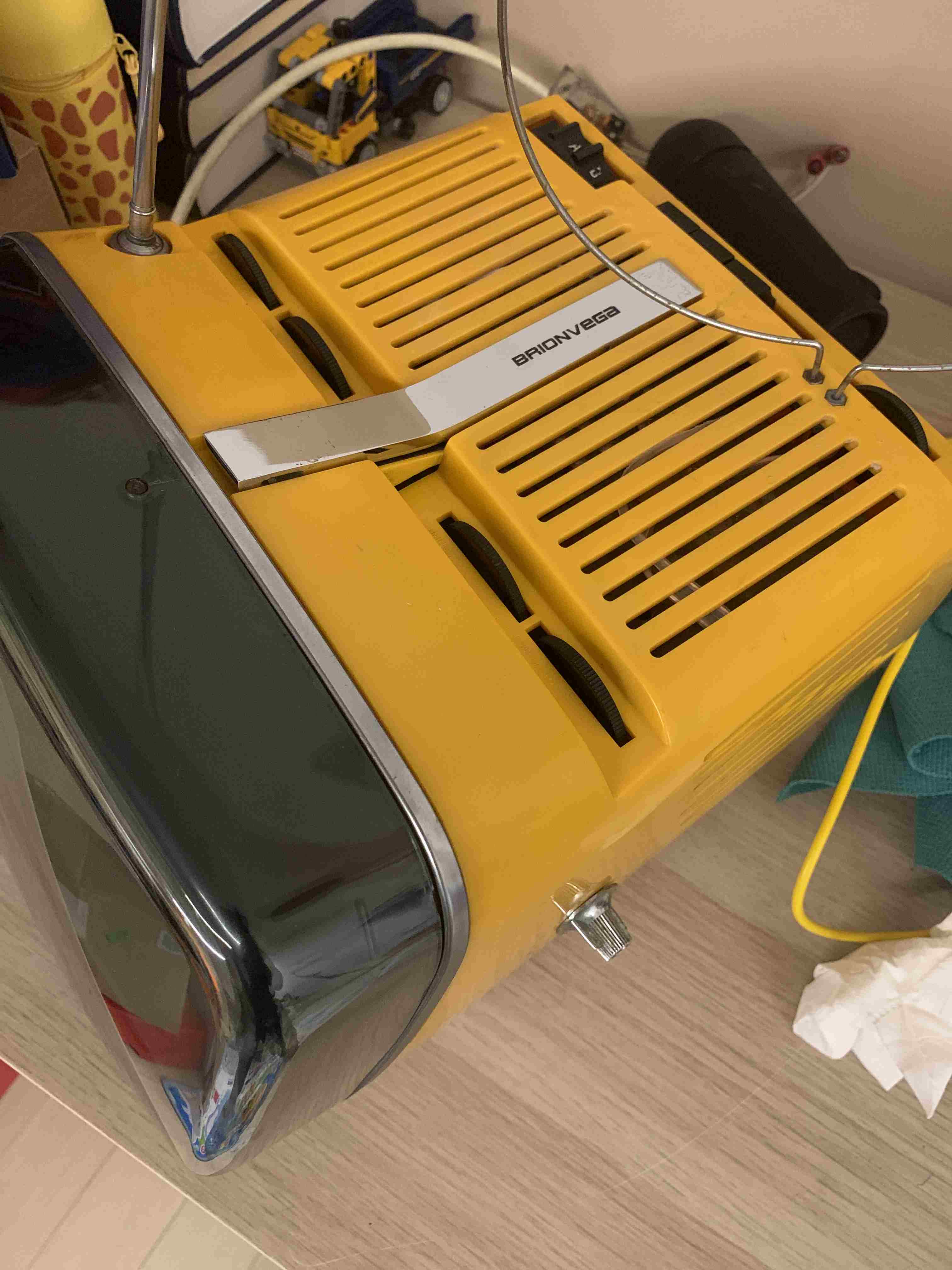

Perdita Cestello Ignis kpiu (Phonola PNL6395)
Ale_23 ha risposto a Ale_23 alla discussione in Lavatrici - Asciugabiancheria
Perfetto, insomma un lavoraccio peggio del timer 🥲 -
Consigli per acquisto nuova lavastoviglie
reka ha risposto a salwash2026 alla discussione in Lavastoviglie
mettevi la capienza come caratteristica necessaria quindi direi che passare ad una 13 coperti non è il massimo. io ho una smeg da 5 anni e per ora non perde colpi e mi trovo bene, avere il wifi non so a che possa servire, io l'unica funzione "smart" che uso è la partenza ritardata per sfruttare il fotovoltaico, con la connessione al massimo potrei essere più preciso. fai conto che ce l'ho nell'insduzione e non l'ho mai nemmeno collegato al router di casa. -
cdc ha iniziato a seguire Portone scorrevole Sommer Duo
Basculante sommer (anno 2017) NON apre
cdc ha risposto a alfredo-a alla discussione in Cancelli elettrici
Ciao, anch'io monto una basculante sezionale (con apertura laterale) con automazione sommer (Duo vision 600) e anch'io ho un problema simile al tuo: a me si blocca quasi sempre in apertura da completamente chiuso. Ho già aperto una discussione l'anno scorso ma non ho avuto nessuna risposta. Ti allego il link prova a dargli un'occhiata. Magari prova a pulire la catena e la guida dove scorre il motore (così mi aveva suggerito il tecnico quando l'ho chiamato) con uno straccio e del WD40. La prova che volevo fare era quella di smontare il motore per controllare lo stato dei contatti striscinati ma non saprei da dove iniziare. Se riesci a trovare una soluzione, postala per favore che sono molto interessato. Ciao e garzie -
Media consumo giornaliero in riscaldamento
reka ha risposto a Andrea1540 alla discussione in Impianti Riscaldamento
non ho un riferimento preciso con il climatizzatore, ma sicuramente 5 gradi in più rispetto a quanto consentito per il riscaldamento ci sta che portino a consumi altini. quando partono i climatizzatori che temperatura c'è all'interno? -
Tecnoblock vcw 180 xe - ACS attacca e stacca in continuazione
mick64 ha risposto a mick64 alla discussione in Guasti/Problemi Riscaldamento
Secondario che trafila significa che è bucato internamente e quindi aumenta la pressione? Potrebbe essere stato causato dal bagno di acido muriatico che ho fatto quando l'ho smontato per ispezionarlo? Questa mattina, da impianto freddo, acqua d'ingresso chiusa e rubinetto di carico chiuso la pressione era circa 2 bar ma ho trovato anche un gocciolamento a terra dalla parte dello scambiatore Per quanto riguarda il rubinetto di carico è quello in figura? Mi puoi mandare codici e link di acquisto sia per lo scambiatore che per il rubinetto? - Oggi
Problema punti luce.
piergius ha risposto a cesare1982 alla discussione in Interruttori differenziali, magnetici e termici
Se i suoi Morsetti ospitano più fili, può capitare che uno non venga serrato come si deve, quindi si surriscalda o sfiamma . Meglio riunire i fili dentro gli appositi puntalini, tipo questo : IL Differenziale è uno con sotto più Magnetotermici ? Come già detto, si controlla se da ciascuno di essi esce Tensione . Poi, se necessario si va alle successive Cassette di Derivazione, e così via . - Buona giornata ! -
Alessio Menditto ha iniziato a seguire Problema blocco Hisense 12000 btu
Problema blocco Hisense 12000 btu
Alessio Menditto ha risposto a Domenico1983 alla discussione in Guasti/Problemi Climatizzazione
Ciao Miki, il nostro Domenico è da anni che non entra in Forum, e poi non si può usare dati sensibili. Apri pure una nuova discussione e cerchiamo di aiutarti. -
Amplificatore con Massa Segnale.. flottante
Livio Orsini ha risposto a spippolone alla discussione in Radio - Stereo - Autoradio - HiFi - CD - DVD
Potrebbe anche essere che un deviatore sia difettoso☺️ Tra l'altro, ora che ci penso, nella registrazione, quando tocchi il deviatore si sente un "toc" sospetto. Fa lo stesso rumore quando tocchi l'altro? -
Timer programmatore cod.481928218342
Livio Orsini ha risposto a Ale_23 alla discussione in Lavatrici - Asciugabiancheria
Diomede non hai più il laboratorio? -
Guarda questa soluzione Da lista radiocomandi copiabili inserisce sia il CARDIN S499 che il CARDIN S504 Facci sapere https://www.bebsmarthome.it/download PS: non so se riesce a copiare BFT mitto cool c2 (i normali mitto li copia)
- Ieri
Media consumo giornaliero in riscaldamento
Andrea1540 ha inserito una discussione in Impianti Riscaldamento
Ciao a tutti volevo chiedervi un parere: in inverno, in questo periodo con temperature esterne che di solito vanno dai 5 ai 15 gradi, nel sud Sicilia è normale che in appartamento di circa 100 mq due condizionatori un trial e un dual consumino in tutto più o meno 10-12 kWh al giorno in riscaldamento? Le unità entrambe Mitsubishi sono da 5,4 Kw con trial split nella zona giorno impostato a 24 °C e un dual da 4,2 Kw nella zona notte a 22 °C. Siccome l’appartamento viene vissuto specialmente di pomeriggio e sera, preferisco impostare gli orari automatici di accensione dalle 14 alle 18, anche perché di mattina preferisco arieggiare e la temperatura scenderebbe subito facendoli lavorare inutilmente al massimo, inoltre così facendo sfrutto maggiormente le ore di sole per avere il COP più favorevole possibile e di notte rimane sufficientemente caldo (non mi piace sentire sempre il rumore del funzionamento ad ogni ora). Inoltre ho provato comunque a tenerlo acceso anche per più ore magari con una temperatura leggermente più bassa ma anzi paradossalmente sembra consumare anche leggermente di più forse perché va in modalità on off… c’è qualche altro miglioramento che posso fare? -
Andrea1540 ha aderito alla comunità
convertitore segnale hdmi firestick: meglio verso scart o av?
Dumah Brazorf ha risposto a aisenauer alla discussione in Sony
ha senso spendere 40-50euro per un convertitore quando con meno di 200 si prende un televisore? -
mikibomb90 ha iniziato a seguire Problema blocco Hisense 12000 btu
Problema blocco Hisense 12000 btu
mikibomb90 ha risposto a Domenico1983 alla discussione in Guasti/Problemi Climatizzazione
Ciao Domenico ho lo stesso problema hisense 1200 fa lo stesso mi sai,dire come ai risolto grazie se vuoi puoi anche risp tramite email XXXXXXit -
mikibomb90 ha aderito alla comunità
Lavastoviglie siemens non conclude il lavaggio
Tonino96 ha inserito una discussione in Lavastoviglie
Ciao a tutti, sono nuovo nel forum, ho trovato già una discussione che risale al lontano 2012, la mia siemens da 45cm ad incasso, con il programma risciacquo finisce il suo ciclo regolarmente, se metto il programma "breve" da circa 30 minuti puntualmente da 2 giorni si ferma ad 1 minuto dalla fine e facendola girare con lo sportello aperto, ho notato che dal tubo del getto acqua, c'è un effetto di pompa non pompa, come se la pompa non avesse più forza ma resettando e facendo ripartire un qualsiasi programma, parte tranquillamente quindi escluderei la pompa. Non so piu cosa controllare ho già controllato filtro elettrovalvola tubo ingresso tubo di scarico e sembra tutto funzionare. -
Tonino96 ha aderito alla comunità
Amplificatore con Massa Segnale.. flottante
NovellinoXX ha risposto a spippolone alla discussione in Radio - Stereo - Autoradio - HiFi - CD - DVD
Quindi non è quel deviatore il responsabile? -
Antonio2188 ha iniziato a seguire Aiuto per utilizzo Algol 11 serie P.
Aiuto per utilizzo Algol 11 serie P.
Antonio2188 ha risposto a Antonio2188 alla discussione in Brionvega
Ciao. Vi invio le foto del mio algol serie P. Premetto che non capisco quasi nulla di elettronica. Vorrei sapere se c’è qualche possibilità di vedere qualcosa su questo modello e in tal caso come fare. gli spinotti rossi mi sono stati regalati con la TV, ma i cavi sono liberi e non collegati a nulla. la Tv si accende ma si vedono solo righe in bianco e nero. vi sono grato. -
problema con lavastoviglie candy cmls 1252
Diomede Corso ha risposto a giovannigio alla discussione in Lavastoviglie
Il pressostato scatta ok. Ma verifica anche l'altra estremità drl tubicino verso il pozzetto (camera d'aria) potrebbe essere sporco/ostruito ... soffiati dentro o eventualmente plus i facendo passare una fascetta eletrtrica -
Aiuto per utilizzo Algol 11 serie P.
Antonio2188 ha risposto a Antonio2188 alla discussione in Brionvega
Problemi con scarico, errore "P" a fine lavaggio - Rex Techna IT963 WRD
Diomede Corso ha risposto a wilb96 alla discussione in Lavastoviglie
Anche senza cappuccio, ci metti un tappo di plastica con 3 buchinibfatti con una punta da 3, non è importante la forma ma la funzione -
Lavatrice Candy Smart mod. CSS 14102T3-01
Diomede Corso ha risposto a sebastiano58 alla discussione in Lavatrici - Asciugabiancheria
E perche mai? Il forum è uno strumento di condivisione della conoscenza reciproca, non un sito di assistenza online. -
Lavatrice LG F4J7TN1W smontaggio oblò
Diomede Corso ha risposto a BlacKnife alla discussione in Lavatrici - Asciugabiancheria
Mangiamo (io poco e si vede) anche noi tecnici... mica viviamo di aria Cmq si apre a scatto facendo leva tra le due cornici partendo dal basso (c'è un forellino rettangolare e giro in senso antiorario verso la cerniera poi il sopra e ultimo la parte della maniglia Occhio a rimontare perché devi tensionare correttamente la molla altrimenti il gancio resta molle Gratis, non dico altro🤫 -
Sportello del cestello della lavatrice a carica dall'alto
Diomede Corso ha risposto a rbacchi alla discussione in Lavatrici - Asciugabiancheria
Guarda che c'è scritto pure in evidenza! -
Asciugatrice hotpoint Ariston non gira il cestello
Diomede Corso ha risposto a Marco Congiu alla discussione in Lavatrici - Asciugabiancheria
Ma hai sostituito il condensatore motore? Occhio me hai due vicini a no sbagliare (quello motore ha i fili arancioni se non ricordo male) -
Timer programmatore cod.481928218342
Diomede Corso ha risposto a Ale_23 alla discussione in Lavatrici - Asciugabiancheria
Ai miei tempi si univano. Buono a sapersi Cmq quando avevo il mio lab, quelle erano restauri che facevo mentre giravo il sugo -
Perdita IGNIS K PIÙ AWL 394/1
Diomede Corso ha risposto a Matteo 88 alla discussione in Lavatrici - Asciugabiancheria
Come nessuno? E io sarei nessuno?🤣 Sai quante Ignis carica dall'alto molto vecchie della kpiu ho ancora io in casa perfettamente funzionante? 🤫 meglio non dirlo
