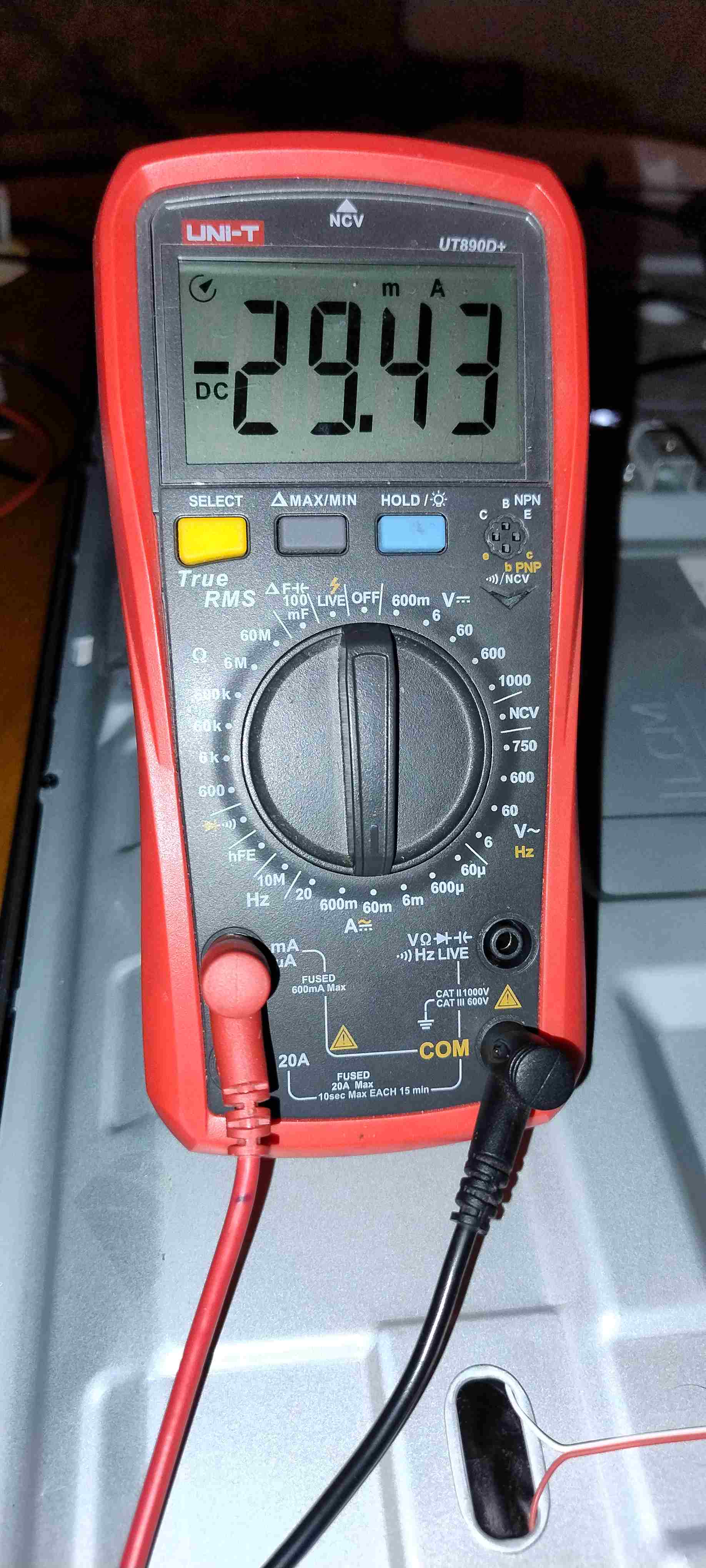

Lg 50NANO756PR led unrosso lampeggia 3 volte e non si accende
sergio1289 ha risposto a sergio1289 alla discussione in LG - Goldstar
ho fatto la misura di corrente con il led tester , mettendo sotto carico i led del TV e collegando il multimetro in serie Ecco il risultato 29,43 milliampere i led dovrebbero essere tutti buoni o mi sbaglio? -
Sostituzione commutatore cucina Lofra mod: MXC 76AMF/CV
Peppone83 ha risposto a Peppone83 alla discussione in Forni - Microonde - Cucine
buonasera Ho visto le foto, prima di chidere consigli, ma non sono riuscito a farlo funzionare,ache collegandolo come da descrizione, poi lo schema non lo capisco proprio.. qualcuno può farmi capire la descrizione ,secondo me sbaglio qualcosa, sicuramente sulla parte finale dei contatti, la parte luce resistenza ecc, ok ma l'altra parte non mi è molto chiara.... GRAZIE - Oggi
Problema di apertura dell'anta con centralina Roger H70/200AC e Motori R20/300
ROBY 73 ha risposto a peppe-g alla discussione in Cancelli elettrici
E allora sì, il problema dovrebbe essere proprio il motore. Probabilmente interviene l'Amperostop sulla scheda. Facci sapere e vedere allora -
E allora di preciso non saprei più cosa dirti, non conosco benissimo NICE e sinceramente non è proprio tra le mie marche preferite, proprio per il sistema di programmazione. L'unica cosa, come ti ho detto alla fine, se non l'hai già fatto anche quello, prova a mettere una resistenza da 8,2KOhm nel contatto di ALT. Altrimenti prova a sentire l'assistenza telefonica NICE (anche se bisogna vedere chi trovi dall'altra parte del telefono, non sempre rispondono ai privati) Facci sapere eventuali aggiornamenti
Grundig Monolith M70-580 IDTV - no audio stereo in RF
frapenas ha risposto a frapenas alla discussione in Grundig - Metz - Minerva
Si sente benissimo ma in mono. Non aggancia il segnale stereo, infatti non si accende la scritta rossa a display. -
ALLUMY ha iniziato a seguire Grundig Monolith M70-580 IDTV - no audio stereo in RF
Grundig Monolith M70-580 IDTV - no audio stereo in RF
ALLUMY ha risposto a frapenas alla discussione in Grundig - Metz - Minerva
Cioè?? Cosa si sente precisamente? -
Inverter trifase Chint e resistenza di frenatura
Adolfo62. ha risposto a fontelettra alla discussione in Inverter AC
Premetto che non ho mai usato e non conosco questi inverter. Però sembra che per forzare il funzionamento della resistenza di frenatura si debba disattivare lo Stallo da Sovratensione parametro FE.05 e FE.06 da ottimizzare. con F1.05 se impostato a 0 fai la fermata con decelerazione e poi stop, se invece lo imposti a 2 fai decelerazione + DC Braking. La frenata va ottimizzata con i parametri da F1.06 in poi. -
da citofono standard a video citofono Marca Elvox
ROBY 73 ha risposto a sugar57 alla discussione in Citofoni, videocitofoni e intercomunicanti
Ok ciao -
Lg 50NANO756PR led unrosso lampeggia 3 volte e non si accende
ALLUMY ha risposto a sergio1289 alla discussione in LG - Goldstar
Forse perché il tuo LED-TESTER invia una corrente bassa. Riesci a misurarla? Attenzione che lui "ragiona" in corrente, la tensione è una conseguenza del carico che si trova, ma è la corrente che regola e mantiene (si spera) stabilizzata. -
frateken ha iniziato a seguire Sony Bravia KDL-50W755C - schermo bianco e led rosso 5 volte
Sony Bravia KDL-50W755C - schermo bianco e led rosso 5 volte
frateken ha risposto a Salvatore Biondo alla discussione in Sony
Ho anch'io lo stesso problema. Avete risolto e come? -
Panasonic condizionatore problema con collegamenti elettrici lunita split non da segni di vita
Alessio Menditto ha risposto a Massimo-1964 alla discussione in Guasti/Problemi Climatizzazione
Massimo ti stai confondendo! Il blu su 2 NON è il neutro. 1, 2 e 3 sulla unità esterna devono corrispondere a 1, 2 e 3 sullo split, il colore azzurro sul 2 NON È IL NEUTRO!, come il colore marrone sul 3 NON È LA FASE !! Di fase e neutro c’è solo L e N sull unità esterna !! Se colleghi male i fili rischi di bruciare tutto . -
Lg 50NANO756PR led unrosso lampeggia 3 volte e non si accende
sergio1289 ha risposto a sergio1289 alla discussione in LG - Goldstar
Cerca in rete le barre led per questo tv, dovrebbe avere il sistema array, poi conta i led in totale e fai il conto se quella tensione che ti ha indicato lo strumento è adatta ad accendere tutte le barre che potrebbero lavorare in parallelo, ma questo lo determini tu che hai l'apparecchio sul banco ho cercato in rete le barre led per questo modello TV e risulta che monta 6 barre, quindi 36 led totali per 3v = 108 v. è possibile che il tester a barre led per ogni led mandi una tensione inferiore di 2,6v = 93,6v totali anziché 3 v canonici oppure ci sono 5 led bruciati? -
Lg 50NANO756PR led unrosso lampeggia 3 volte e non si accende
Leone2285 ha risposto a sergio1289 alla discussione in LG - Goldstar
Una tensione stabile la scheda deve produrla. Adesso non so se è la main a gestire direttamente i 13,2V che comunque debbono arrivare stabili dalla scheda di potenza. Aspetta qualche suggerimento da @mistertv per simulare il ritorno della main o per altri consigli. Comunque già ti ha anticipato che probabilmente la scheda di potenza funziona. Se il signore del link, che vende solo schede, riesce a garantirti che funzionano io ci farei un pensiero. Occhio a quelle scintille che fai durante le misurazioni, possono danneggiare i componenti sulla scheda. Visto che sei appassionato leggiti altre discussioni e sperimenta, alcune nozioni dovrai ottenerle studiando e provando ad applicare ciò che hai imparato. -
Panasonic condizionatore problema con collegamenti elettrici lunita split non da segni di vita
Massimo-1964 ha risposto a Massimo-1964 alla discussione in Guasti/Problemi Climatizzazione
Grazie mille per lo schema e molto chiaro domani collego la fase sulla morsettiera inferiore sulla linea e non sulla S1 come avevo collegato mentre il neutro lo lascio sulla morsettiera superiore sul 2 e il comune sul 3 la terra la lascio sulla morsettiera superiore Grazie ancora -
Alzacristallo elettrico Opel Vivaro 2001
3kek1 ha risposto a Franck_one alla discussione in Elettronica generica
è inutile che cerchi di fare comunella con altri per prendere per il XXLO le persone, non ti rispondo neanche perché tanto il sig. Vivaro e' sparito bello bello, quindi come sl solito ho perso tempo leggendo questo forum. -
coke ha aderito alla comunità
Ferro da stiro Philips fastcare non scalda
Stefano Dalmo ha risposto a chrismila alla discussione in Piccoli elettrodomestici
Apri sempre una tua discussione , come da regolamento. Questa viene chiusa . -
Alzacristallo elettrico Opel Vivaro 2001
spippolone ha risposto a Franck_one alla discussione in Elettronica generica
Ma se sullo schema i pulsanti vanno diretti ai motori che c'entra la centralina di abitacolo .. ?? E per giunta che c'entra con la sonda lamba o con il sensore "gommelisce" 😀 Livio sei troppo forte.... -
Ferro da stiro Philips fastcare non scalda
RobertoLaghi ha risposto a chrismila alla discussione in Piccoli elettrodomestici
Salve ho la stessa problematica , dove ha trovato il termofusibile , in quale parte del carter ? -
Sostituzione Fritz!Box 7590 con 7690
spippolone ha risposto a sugar57 alla discussione in Ethernet e LAN
Ha un pò ragione Andrea, se non hai molte regole sulle porte... il resto metti lo stesso SSID e la stessa password tutto si ricollega... certo se hai 10 regole per aprire le porte le devi riscrivere.. anche io non ho molta fiducia nella copia... -
Lg 50NANO756PR led unrosso lampeggia 3 volte e non si accende
sergio1289 ha risposto a sergio1289 alla discussione in LG - Goldstar
nel connettore scheda alimentazione nella serigrafia non sono riportati i 5v ma Power on è tutte le altre tensioni. si ho aperto il link. -
Sarà la solita supercazzola? Nuove regole per le riparazioni.
Marco Fornaciari ha risposto a Alessio Menditto alla discussione in Lavatrici - Asciugabiancheria
Ah, dimenticavo, in una legge di qualche anno fa, quella sulla garanzia, si dice che l'assistenza post vendita deve farla il venditore al privato. Quindi il produttore cosa c'entra? Solito caos legislativo, del legislatore che fa e rifà leggi esistenti o proprio non ha manco verificato se già ne esiste una applicabile: si vive solo al presente? Norma di fatto non applicabile. P.S. Non è più manco rispettata (ma lo è mai stata?) in ambiente industriale dove la direttiva macchine è ancora più precisa: 10 anni di ricambi e riparazione dopo l'uscita di produzione resa pubblica. -
cicillo12345 ha aderito alla comunità
Frogorifero Hotpoint Ariston HA70BE 72 X No Frost si spegne il compressore
francuzzo ha risposto a francuzzo alla discussione in Frigoriferi - Congelatori
Opps, non mi sono accorto della sezione errata.
Sarà la solita supercazzola? Nuove regole per le riparazioni.
Alessio Menditto ha risposto a Alessio Menditto alla discussione in Lavatrici - Asciugabiancheria
Mi ricorda il bar o attività che dice che il bancomat è guasto, come si fa a contestare? Si chiama la guardia di finanza per vedere se è vero? Quando il riparatore dice che non riesce a fare in breve tempo (in quanto prima ripara i paganti, quelli chi hanno le macchine fuori garanzia) come fai a contestare? E in caso di lungaggini, è il “produttore” che deve mettere a disposizione il sostituto. Ma in che modo? Ovviamente non è scritto. -
Sarà la solita supercazzola? Nuove regole per le riparazioni.
Marco Fornaciari ha risposto a Alessio Menditto alla discussione in Lavatrici - Asciugabiancheria
Più che Togniazziana è Fantozziana. Qualcuno di quelli che hanno emanato questa direttiva Europea e quindi le norme nazionali, sa cosa sono i circuiti elettronici con PCB a 4 strati, e pure i circuiti elettronici resinati. Sorvolando su tante altri componenti meccanici ed elettrici che senza costosa, e di non semplice uso, attrezzatura non è possibile la riparazione. Poi per tariffe eque cosa intennde? Mano d'opera a 13 € (che è meno della la metà dei costi a chi paga lo stipendio)** o mano d'opera a 50 €? ** Se qualcuno insegnasse agli italiani che il netto in busta paga l'azienda che paga lo deve moltiplicare per 2,2/3 a seconada delle mansioni del lavoratore, sarebbe anche meglio. A no, se istruisci il il lavoratore questo poi non di vota o/e non iscrive al sindacato.
