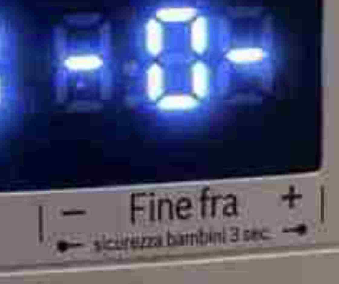

Cappa Whirlpool AKR 891 IX non si accende più
Dumah Brazorf ha risposto a Zewit alla discussione in Altro su elettrodomestici
suppongo ti abbia detto che ha sostituito i condensatori verdi, non che li ha sostituiti perchè verdi. -
Posizionamento dispositivi di rete in sicurezza
Marco Fornaciari ha risposto a Ipso alla discussione in Altro su impianti elettrici civili
Se hai paura dell'indendio ha due soluzioni: - togli la cassapanca - riempi la cassapanca di materiale che non si incendia. In ogni caso l'oggetto più pericolo per incendiarsi è lo UPS. Per far prendere fuoco alla carta, o a certi legni, è sufficiente una temperatura >= 250 °C con bassa umidità, non necessariamente la presenza in origine di una fiamma. L'incendio per surriscaldamento potrebbe svilupparsi anche con un assorbimento di 100 mA, quindi gli interruttori non proteggono in quel senso. Infine considera che magari stai indossando un indumento, ovvero mangiando qualcosa, che è più infiammabile della carta. -
Lavatrice Bosch Serie 8 - Problema spia chiave - Blocco Porta / Elettroserratura
Stefano Dalmo ha risposto a Matteo Mazzarese alla discussione in Lavatrici - Asciugabiancheria
Appartamento storico con soffitti alti: Impianto a caldaia/split vs. Impianto idronico con PDC?
giorgio17 ha risposto a RoccoDVNO alla discussione in Impianti Climatizzazione
Impianto a pavimento con sua PDC con impianto deumidificatore,PDC per sola produzione acqua calda sanitaria. -
Trasformatore di isolamento
Marco Fornaciari ha risposto a VincenzoSan alla discussione in Altri argomenti elettrici
Un momento, l'impianto elettrico non è in Italia, pertanto il doscorso camboa aspetto. Prima di tutto devi leggere bene le norme di quel paese, e a seguire subito, sapere esattamente il tipo di distribuzione, poi si va avanti. Direi che almeno un magnteoremico differenziale 20 o 25 A diportata e 30 mA di soglia differenziale tipo A va più che bene per alimentare l'impianto attuale tra fase e neutro del distributore locale, sempre se si tratta di reali fase e neutro. Di quel trasfornatore è opportuno sapere i dati di targa: - tensione primaria - tensione secondaria - potenza i kVA e suo cos fi alla potenza nominale - potenza in kW e suo cos fi nominale - cos fi allo spunto dei carichi alimentati - schema dei collegamenti, vedo una cosa non abituale (servirebbe anche la foto dell'altro lato come minimo). Con i dati si verifica se è idoneo, il fatto che funzioni dice solo quello. Visto così qual trasformatore mi pare uno di quelli da usare in automazione per alimentare i circuiti di comando, non è un trasformatore d'isolamento nel senso stretto. In ogni caso che sia 2,5 kVA o 2,5 kW al secondario non poi collegare elettrodomestici energivori, cioè qualli che posssono disperdere a terra: lavatrice, lavastoviglie, Phon, ferro da stiro, forno e consimili con assorbimento maggiore o uguale a 1,5 kW. Fermo restando che gli poi chiedere al massimo 1,8 kW di assorbimento continuo. -
Circuito dual che perde gas
batisgrulla ha risposto a batisgrulla alla discussione in Guasti/Problemi Climatizzazione
Ciao mi sto muovendo per far fare le verifiche. Primo preventivo 350 euro a corpo. -
Consiglio sostituzione lavastoviglie rotta Bosch
Ganimede77 ha risposto a rimonta alla discussione in Lavastoviglie
Succede sempre, anche a me parevano strani i ferma piatti piegati, poi alla fine li trovo più comodi. Io ho capito che sia la DFI544B -
Cappa Whirlpool AKR 891 IX non si accende più
Stefano Dalmo ha risposto a Zewit alla discussione in Altro su elettrodomestici
Non ho mai visto elettrolitici che cambiano colore perdendo capacità . ma se li ha misurati , vale questo , null’altro . l’importante che hai risolto . -
frigo Bosch KGN49H70
Dumah Brazorf ha risposto a indi69 alla discussione in Frigoriferi - Congelatori
Ci sono altre 2 resistenze un cm più in alto che non sembrano a posto, o forse è l'angolo/riflesso. -
Cappa Whirlpool AKR 891 IX non si accende più
Zewit ha risposto a Zewit alla discussione in Altro su elettrodomestici
Problema risolto! Rifatte le saldature alla scheda, (senza che verbalmente aggiungessi altro), il tecnico aveva anche notato che due condensatori erano verdi. Li ha testati, confermando una perdita di 3/4 uno mentre l' altro quasi esaurito. Sostituito i medesimi e rimontata la scheda, la cappa è tornata a funzionare regolarmente. Sinceramente li avevo guardati bene, ma oltre al verde dell' involucro, segnali di corrosione o fuoriuscita acido non ne avevo notati. Evidentemente l' occhio esperto li nota al volo. Però mi sorge un dubbio, il verde del rivestimento non è che da nuovo era nero, poi esaurendosi col tempo, diventa verde proprio quello? Chiedo da profano... -
Errore 72 unità interna hisense AKT26UR4RK4
Alessio Menditto ha risposto a luckysquid alla discussione in Guasti/Problemi Climatizzazione
E allora è un tecnico non specifico, ma non c’è niente di male, resta il fatto che se l’hai trovato tu il pezzo, lo poteva trovare anche lui. È che a lui fa comodo così, comunque va a finire lui vince sempre, non ha la responsabilità se il ricambio non funziona, l’hai comprato tu, probabilmente non farà neppure la fattura, già ci prende poco se i più ci deve pure pagare le tasse è meglio portare a spasso il cane. Tu non vuoi entrare nel discorso di rovinare l’economia ma ci penso io per quello. -
Consiglio sostituzione lavastoviglie rotta Bosch
Daniele.A88 ha risposto a rimonta alla discussione in Lavastoviglie
Quando puoi dacci le tue impressioni e pareri e poi che modello hai preso di Asko? - Oggi
Alessio Menditto ha iniziato a seguire Appartamento storico con soffitti alti: Impianto a caldaia/split vs. Impianto idronico con PDC?
Appartamento storico con soffitti alti: Impianto a caldaia/split vs. Impianto idronico con PDC?
Alessio Menditto ha risposto a RoccoDVNO alla discussione in Impianti Climatizzazione
In appartamenti così alti la cosa migliore è il pavimento radiante. Non vuol dire assolutamente niente, può essere a caldaia con termosifoni, a caldaia con riscaldamento a pavimento, a caldaia ad aria. -
Errore 72 unità interna hisense AKT26UR4RK4
luckysquid ha risposto a luckysquid alla discussione in Guasti/Problemi Climatizzazione
Secondo me non ci stiamo intendendo, il mio tecnico ha fatto le sue verifiche, non aveva la possibilità di procurare (e lo aveva detto fin dall'inizio che non aveva agganci per quel marchio), non era un discorso di ricaricare o altro, ne tanto meno voglio sconti o non pagare la manodopera al tecnico (lì si che andrei nel torto) e mi aspetto anche che il tecnico non debba stare con la "speranza" del ricarico per tirare a campare altrimenti siam messi male male. (è una considerazione generica sul come girano queste cose). Come dici tu qui siam tutti "poveri", altrimenti non saremo qui a scriverci. Una nota, "io NON sono contento perchè sto risparmiando", in qualche modo stai dando per scontato che io vada a risparmiare con tutto questo "giro", ma alla fine dei conti non ne sono così sicuro, ma sono stato "obbligato" a procedere così per tutta la serie di situazioni. Se anche alla fine andassi a risparmiare è solo un risparmio "virtuale", dovuto al fatto che io stesso mi sia messo a cercare/trovare la soluzione. Non voglio entrare in discorsi complicati quali da "rovinare l'economica", molto complicati da dibattere, ma non credo sia proprio questo il caso, visto tutte le premesse che conosci -
Edoardo 007 ha iniziato a seguire CANCELLO CON AUTOMAZIONE CAME CHE SI E' APERTO NORMALMENTE MA NON SI CHIUDE PIU'
CANCELLO CON AUTOMAZIONE CAME CHE SI E' APERTO NORMALMENTE MA NON SI CHIUDE PIU'
Edoardo 007 ha inserito una discussione in Cancelli elettrici
Ciao ho un cancello doppia anta con due motori came, stamattina l'ho aperto per uscire e non si è più richiuso nonostante il lampeggiante si accende ma e sembra anche di accennare un piccolo spunto. Ho staccato le due ante per vedere se erano dure ma non lo sono. Cosa può essere? Grazie -
RoccoDVNO ha iniziato a seguire Appartamento storico con soffitti alti: Impianto a caldaia/split vs. Impianto idronico con PDC?
Appartamento storico con soffitti alti: Impianto a caldaia/split vs. Impianto idronico con PDC?
RoccoDVNO ha inserito una discussione in Impianti Climatizzazione
Ciao a tutti, ho iniziato a ristrutturare casa da circa un mese e mi trovo davanti ad un grande bivio, ovvero quale impianto di climatizzazione far installare. Una premessa sulla tipologia di appartamento, in modo da potervi aiutare a capire meglio cosa consigliarmi: appartamento in palazzo storico del 1880 di 150 mq., stanze tra i 18 e 30 mq., soffitti alti 4.10 m., tutte le pareti sono portanti in tufo, spesse da 60 a 80 cm., due stanze affacciano ad Est, tre ad Ovest. Appartamento in Campania, dove le termperature in estate raggiungono tranquillamente 35-38 gradi, estremamente umido. Mi trovo in questa situazione, dove ho dei preventivi per l'idronico, e ognuno dei venditori mi sconsiglia ASSOLUTAMENTE di installare un impianto tradizionale a caldaia. Sento sempre gli stessi motivi: non raffreddano, sono lenti ad entrare a regime, i costi per tale appartamento sono gli stessi di un idronic, avrai dei costi in bolletta da 400/500 euro solo di elettricita e cosi via. Purtoppo sto avendo l'impressione che vogliono tutti tirare l'acqua al proprio mulino. I preventivi per un impianto classico, compreso di installazione, opere murarie, termoarredi, motori e split, varia da 15 a 20mila euro IVA inclusa, se Samsung o Daikin. Per l'idronico siamo tra i 25 e 32mila euro, se Riello o Daikin. Oltre una questione di effecienza, cio' che mi spingerebbe per un sistema idronico e' l'assenza di una caldaia, utenze meno care (vero?), assenza di termoarredi e quindi maggior spazio per arredo. Ho quindi una serie di domande: - E' possibile dire che a prescindere un impianto classico nel mio caso, non raffreddi e non riscaldi a dovere? oppure basta semplicemente sovradimensionare i kW tenendo conto del maggior volume? - E' vero che l'idronico necessita' di minor tempi per raffrescare ed andare a regime? - I fan coil incassati a pareti, sono rumorosi? - Per l'idronico, avere un guasto di un singolo componente (motori o serbatoio), significa fermare l'impiento per tutto l'appartamento. A differenza di una ridondanza del sistma classico. Devo preoccuparmi di questo? - L'idronico sembra girare tutto attorno al corretto dimensionamento. Come potrei gestire al meglio questo con il venditore? Uno, verra' installato in Inverno quindi non so come poter testare il corretto funzionamento per rinfrescare. Due, se non dovesse essere dimensionato bene e quindi necessita' di aggiustamenti importanti (rompere di nuovo i muri per tubi piu larghi, per esempio), immagino che il fornitore/installatore e' difficile che rimettta di tasca sua i soldi. - Tirando le somme, conviene realmente spendere attualmente circa 10mila euro in piu? oppure i rischi sono maggiori dei benefici? -
No, sei proprio fuori strada con 7812, non lo trovi certo, dal video non si vede bene, ma potrebbero esserci dei micro componenti smd sul secondario , che è la stretta zona con i due elettrolitici e il doppio diodo su aletta vicino all' uscita, che sono ossidati e vanno ripristinate le saldature, comunque sembra un problema di effetto termico sui componenti del feedback, piu probabilmente le mini resistenze del partitore di regolazione
Errore 72 unità interna hisense AKT26UR4RK4
Alessio Menditto ha risposto a luckysquid alla discussione in Guasti/Problemi Climatizzazione
Il tuo è un processo alle intenzioni verso gli altri tecnici, ma continuamo a girarci intorno…il tuo tecnico sta perdendo il suo guadagno di comprare, mettere il ricarico, l’IVA ecc ecc e vendere a te il pezzo!! E’ qui che non ci capiamo, io sono contento per te se hai un tecnico volenteroso e disposto a lavorare a poco, ma questa è la tua realtà! Se applicassimo questo modo di lavorare, torneremo tra poco al baratto, io ti do una pecora e tu mi dai un vitello. Finché si troveranno tecnici così, che oltretutto rovinano la categoria, che lavorano accontentandosi della manodopera, si rovina l’economia, è solo questo il discorso che faccio, lo so che tu sei felice perché risparmi. -
Sostituisci gli elettrolitici. Soprattutto quello piccolo sulla controreazione. Cercare un 7812 su un circuito del genere è come trovare un dinosauro sull'autostrada...
Errore 72 unità interna hisense AKT26UR4RK4
luckysquid ha risposto a luckysquid alla discussione in Guasti/Problemi Climatizzazione
Ma è proprio quello che ho fatto, cercare altri tecnici, non potevo neanche chiamarne 10, e sono partito con il mio di fiducia che era già stato preallartato prima di chiamare il cat. (Cosa avrei dovuto fare di meglio e di più corretto scusami?) Il discorso pezzo come avrai visto aveva ragione.. quel codice è introvabile in giro e lo puoi verificare anche di persona facilmente, una volta smontanto ed avuto acceso al codice ha fatto le sue chiamate "locali" e non era disponibile (O da capire bene a che prezzo ordinabile dalla cina), quando abbiamo visto (insieme) che non era disponibile e che non c'era neanche su aliexpress abbiamo subito voluto dirottare il discorso sui venditori cinesi, non c'è nessuna compiacenza o mancato ricarico o altro.. c'è la realtà dei fatti, il pezzo sembra davvero raro... l'interesse era a trovarlo, nessuno ha fatto ragionamento come ricarico o altro... Non sto cercando di far passare la storia per normale.... ma tutto il contrario... non è normale avere preventivi ad occhio... non è normale che i cat non abbiano i pezzi... e non è neanche normale che ci sia tutta sta difficoltà a reperirli anche la dove non siano in magazzini "locali". Lo ribadisco è il cat che mi ha messo in condizioni di andare su altri tecnici e poi a cascata tutte queste "complicazioni". E senza fare polemica: Cosa lo chiamavo a fare un altro tecnico ulteriore che comunque non conoscevo? Solo per impazzire e pagargli giustamente l'uscita? Sapendo già che non riusciva ad isolare il problema e che non aveva i pezzi "pronti". Io da tecnico sono dalla parte dei tecnici, ma le cose si fanno per bene e nel rispetto del cliente.. e io mai come sta volta volevo solo pagare per risolvere... -
RoccoDVNO ha aderito alla comunità
Si, farò così, grazie per tutto.
Cari grande Stregone, ho fatto un'ultima prova e ... Come avevi detto all'inizio il problema era elettrico e cioè i fili alla base del motore a causa perdita olio idraulico ha corroso i fili elettrici che li mandavano in corto. Così li ho isolati e... miracolo funziona tutto😘😂😂😂 Grazie grande Stregone
frigo Bosch KGN49H70
Stefano Dalmo ha risposto a indi69 alla discussione in Frigoriferi - Congelatori
Se non hai competenza o attrezzatura , portala da un riparatore tv . Bisogna risalire al valore del resistore , magari comparando i circuiti vicino . -
Errore 72 unità interna hisense AKT26UR4RK4
Alessio Menditto ha risposto a luckysquid alla discussione in Guasti/Problemi Climatizzazione
Ma tu giustifichi il tuo comportamento in base al Cat che ha detto certe cose, ma questo Cat non è Dio in terra. Tu dovevi insistere e cercare tecnici che risolvessero il problema, e nel caso non fossero riusciti ti avrebbero fatto pagare il giusto. E che il cliente debba trovare lui i pezzi perché i tecnici non li trovano è sempre assurdo, il tecnico se li vuole trovare li trova, se deve trovare pezzi che secondo lui gli possono creare problemi, allora dice che non li trova. Hai scelto questa via? Va benissimo, speriamo funzioni, ma che tu voglia far passare questa storia per normale non è così, aspetta di finire di montare il tutto e che tutto funzioni. -
Al limite potrei cambiarli tutti ; Triac, resistore, relè, transistor... ?
