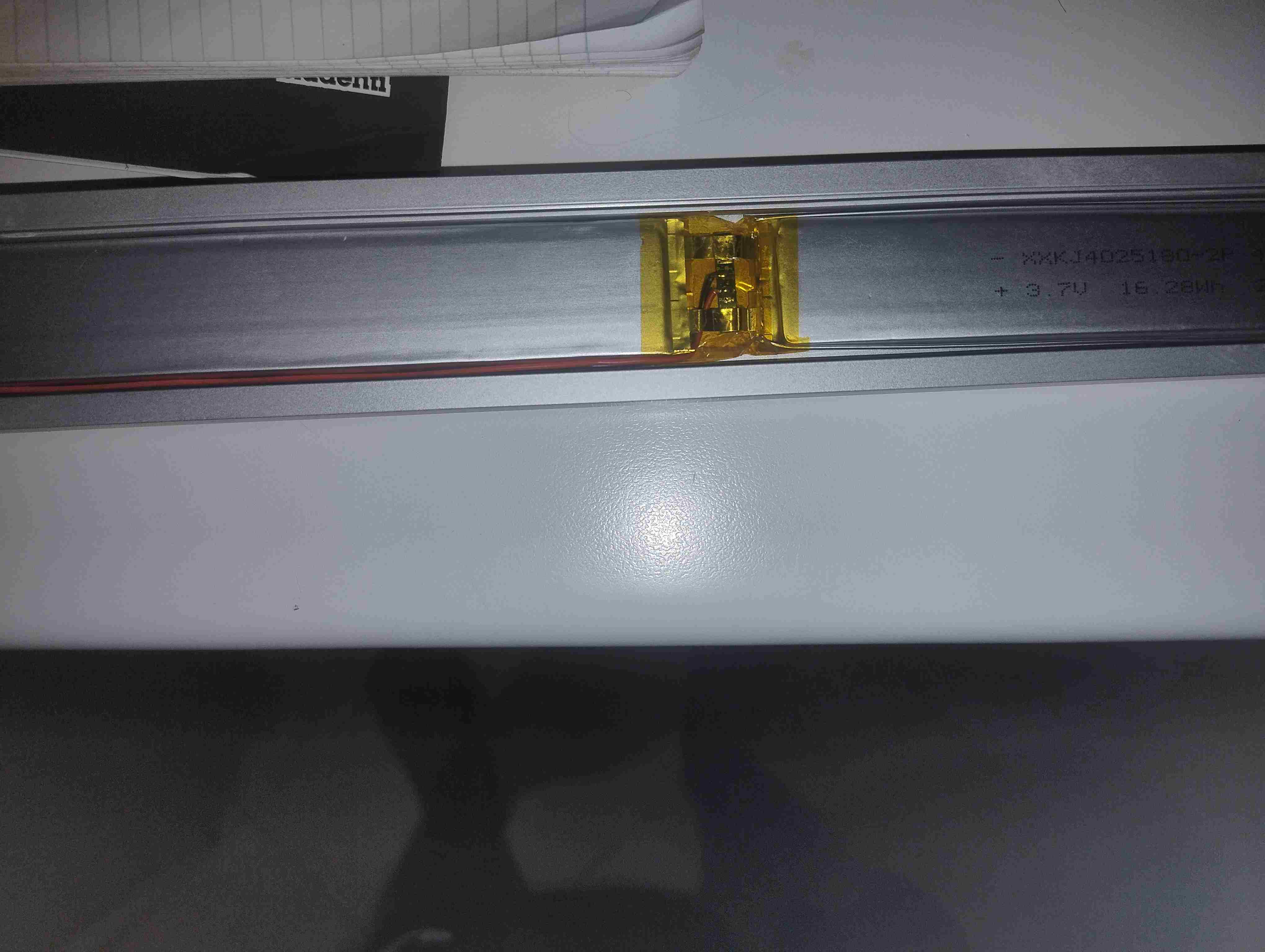

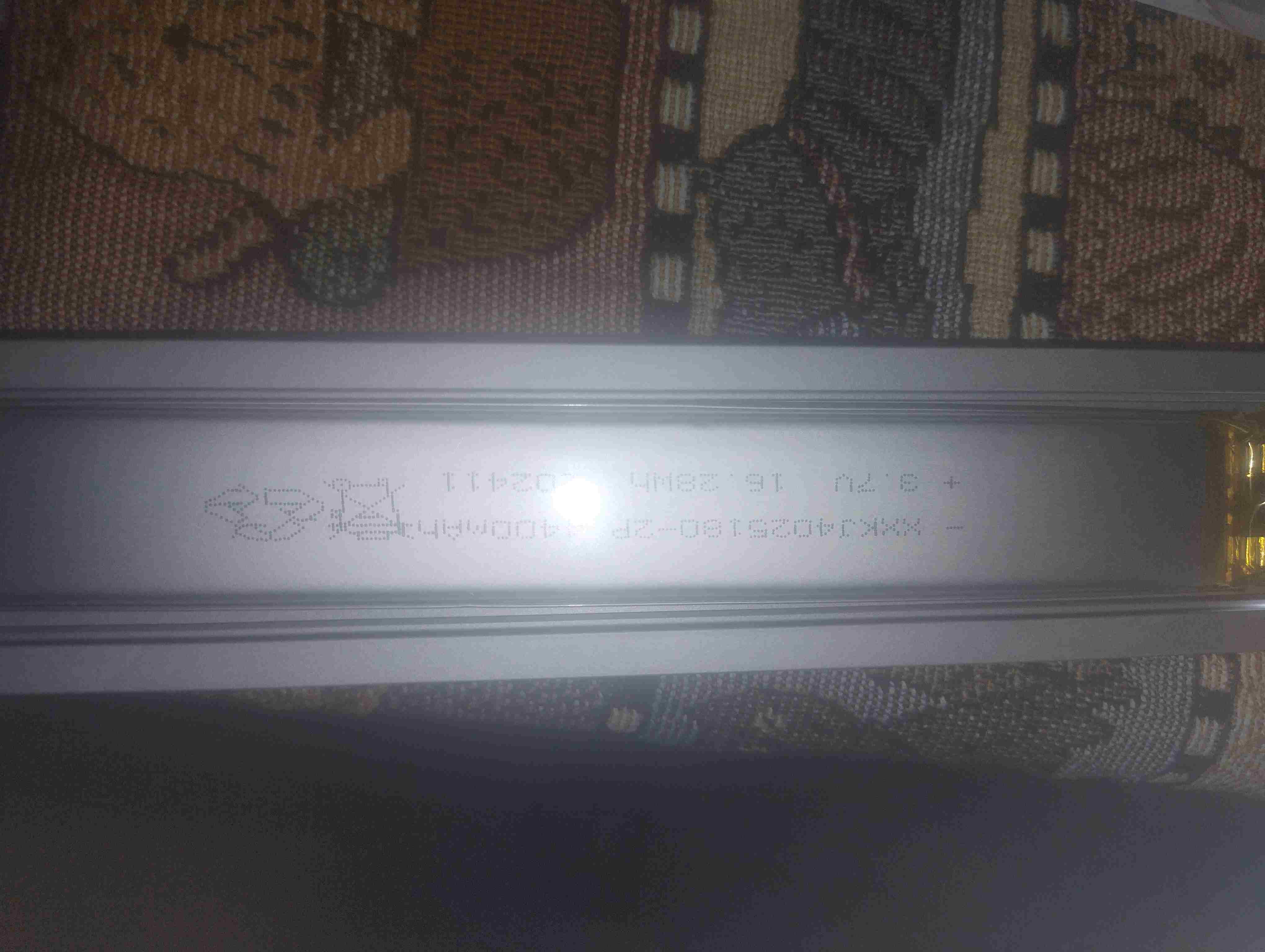

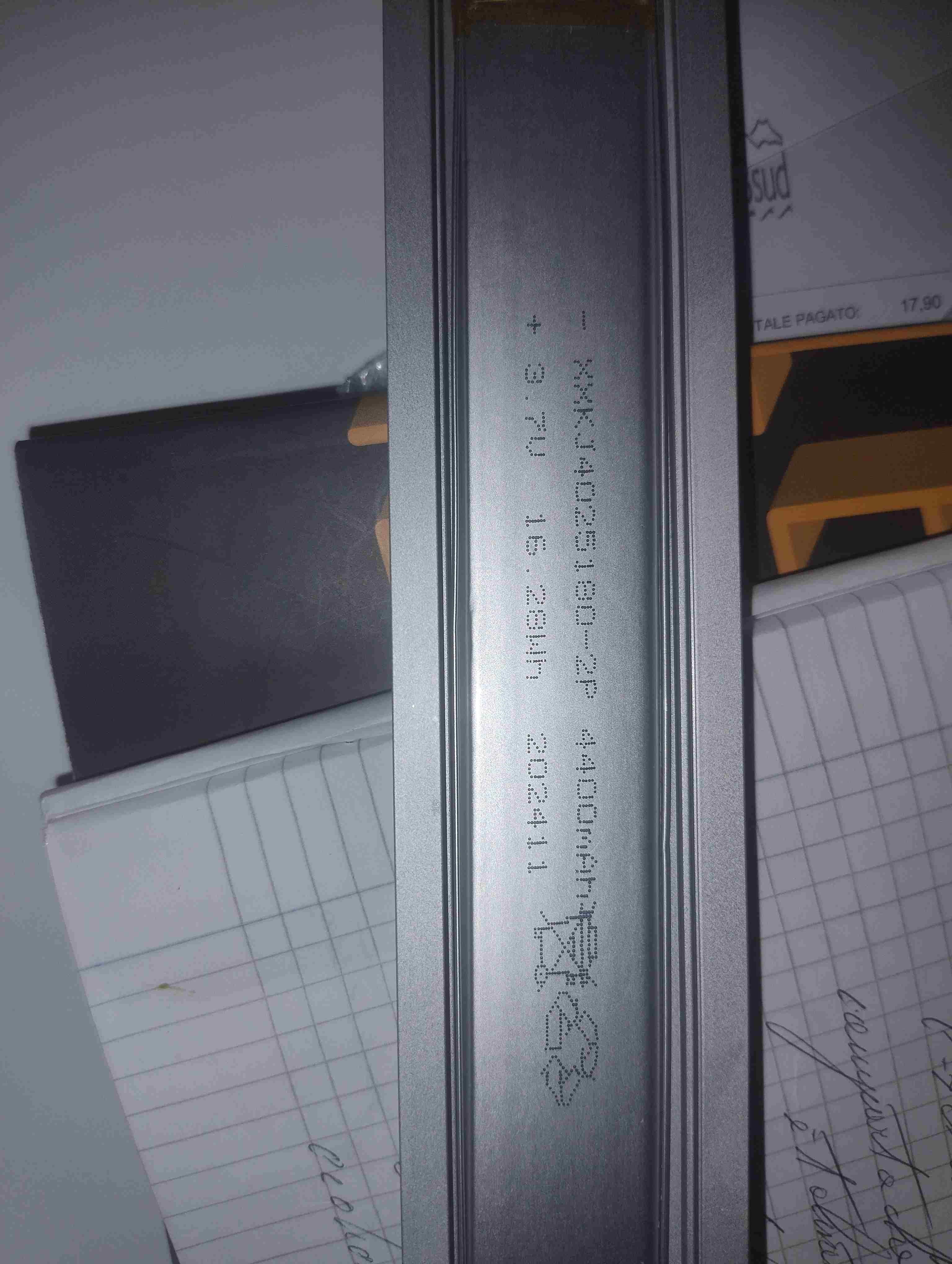

Batterie Illuminazione a led
michy1990 ha risposto a michy1990 alla discussione in Illuminazione a Led
L'affare è nuovo. Sì ricarica tramite porta USB -
Batterie Illuminazione a led
Dumah Brazorf ha risposto a michy1990 alla discussione in Illuminazione a Led
La durata è calata col tempo o l'affare è nuovo? Come si ricarica? Magari pannello solare? In teoria puoi aggiungere altre celle/batterie, basta che ce le fai stare... -
Batterie Illuminazione a led
michy1990 ha risposto a michy1990 alla discussione in Illuminazione a Led
Il fatto è che durano poco. Sé è possibile optare per un amperaggio maggiore Se è possibile modificare qualcosa -
Batterie Illuminazione a led
Dumah Brazorf ha risposto a michy1990 alla discussione in Illuminazione a Led
Cercala per le sue dimensioni piuttosto della capacità. Sulla tua leggo 4025180 quindi dovrebbe essere 40mm X 25mm X 180mm, 2P quindi sono due celle in parallelo. Sei sicuro siano da sostituire? Non mostrano alcun gonfiore, sembrano ancora belline. Che tensione misuri ai capi? Quando colleghi l'alimentazione esterna per la ricarica vedi la tensione aumentare? -
Batterie Illuminazione a led
michy1990 ha risposto a michy1990 alla discussione in Illuminazione a Led
Batterie Illuminazione a led
michy1990 ha risposto a michy1990 alla discussione in Illuminazione a Led
Batterie Illuminazione a led
Marco Fornaciari ha risposto a michy1990 alla discussione in Illuminazione a Led
Magari se pubblichi una foto migliore, con tanto di marca e articolo del corpo illuminante dove sono inserite quailcosa arriva -
- Oggi
Cuscinetto Zerowatt Lady Classic CX656
tempoperso ha risposto a tempoperso alla discussione in Lavatrici - Asciugabiancheria
Grazie al vostro contributo sono riuscito a riportare la lavatrice perfettamente funzionante. Sicuramente, non è stata un impresa facile per un non del mestiere. Fino all'ultimo ho visto i sorci verdi, quando stavo per rimettere la vasca all'interno del suo vano (il cui passaggio avviene in modo millimetrico), questa scivola e sbatte violentemente sul fondo, con rottura di un supporto dell'ammortizzatore (ma acquistato e riparato). Unico punto dissonante e che il motore sfiora il pavimento, non so se questo era già così prima dell'intervento, visto che la lavatrice era rialzata su delle tavole di legno che nuovamente sono state rimesse. Comunque di nuovo GRAZIE! -
TV LG 75QNED80T6A, non funziona "restart" sui canali Mediaset
MarcoSpadaDD ha risposto a sormike alla discussione in LG - Goldstar
Risposta LG Egregio Sig. Spada, grazie per aver contattato il Servizio Clienti LG Italia. In merito alla sua richiesta, desidero ringraziarla per la descrizione e per i dati forniti. Le confermo che, allo stato attuale, stiamo raccogliendo le varie segnalazioni e i dati dei prodotti che accusano il malfunzionamento. In questa precisa fase sembra, in realtà, che il comportamento anomalo stia colpendo anche prodotti di altri brand, ma siamo in attesa di conferme e dettagli da parte di Mediaset, con la quale stiamo collaborando al fine di definire una soluzione. La ringrazio ancora, a tal proposito, per la collaborazione dimostrata. Seguiranno sicuramente comunicazioni non appena sapremo tempi e modalità di rientro dell'anomalia. Qualora necessitasse di ulteriori informazioni o chiarimenti in merito la invitiamo a compilare una nuova richiesta sul sito LG allegando al Suo messaggio le precedenti comunicazioni. Ringraziandola per la fiducia accordata al nostro Marchio colgo l'occasione per porgerle i più cordiali saluti. -
electrolux EDH3898SDE errore E70
Alex7504 ha risposto a Alex7504 alla discussione in Lavatrici - Asciugabiancheria
Ok ma quale ? -
tawoh13934 ha aderito alla comunità
mmatonea ha aderito alla comunità
Succede ancora ne 2026...
Marco Fornaciari ha risposto a eliop alla discussione in Installazione impianti elettrici industriali
Assicurazione che in quel caso se esce il perito poi non paga, come non paga INAIL. Che poi una volta passato a miglior vita i soldi non ti servono più: è tutto gratis. -
Forno da tempra comandato da remoto
Marco Fornaciari ha risposto a Kuda alla discussione in Apparati, Schemi & circuiti
Permettimi, non capisci per il semplice motivo che sai quallo che ti serve, ma non conosci le tecniche per ottenerlo: che sono due cose ben diverse. Anch'io non capivo come funziona una torre di raffinazione (mica sono un chimico), ma il problema come il tuo l'ho risolto in breve tempo dopo che il tecnologo mi ha mostrato (su richista) un diagramma di quello che serviva, poi la soluzione l'ho utilizzata in altre applicazioni simili o/e comparabili. A parole e da profani, risulta più semplice seguire la strada indicata da Livio, ma ciò presuppone la padronanaza di diverse materie (elettronica, comunicazioni seriali, protocolli di comunicazione, programmazione microprocessori, regolazioni con PID, automazione, ecc.), io e Livio le abbiamo fin dalla preistoria di questi problemi cioè da quando era di fatto obbligatorio il fai da te dato che in commercio c'era quasi nulla, ma poi ho preferito seguire la strada dei prodotti comerciali e certificati, anche per ragioni normative degli impianti nei quali le ho applicate. A te la scelta: arrangarti e studiare per imparare, ci vuole tanto tempo, o rivolgerti da uno addetto ai lavori che lo fa quasi ogni giorno e ti risolve il problema in breve tempo. -
michpao ha iniziato a seguire electrolux EDH3898SDE errore E70
electrolux EDH3898SDE errore E70
michpao ha risposto a Alex7504 alla discussione in Lavatrici - Asciugabiancheria
Problema con sensore temperatura -
TV LG 75QNED80T6A, non funziona "restart" sui canali Mediaset
MarcoSpadaDD ha risposto a sormike alla discussione in LG - Goldstar
Fatto. Attendo -
Portellone Peugeot 3008 2011 non apre
Apache78 ha risposto a Apache78 alla discussione in Elettronica generica
Tutto fatto, smontato ma non funziona,diciamo che le ho provate tutte ecco perché sono arrivati alla conclusione di bypassare il tutto -
Pressione acqua SU CALDAIA TRADIZIONALE a ZERO
BADPI59 ha risposto a zagabike alla discussione in Guasti/Problemi Riscaldamento
sono daccordo con RS6R -
Oxygen49 M-AUDIO problemino
gettarobot ha risposto a gettarobot alla discussione in Microfoni e dispositivi audio
Aggiornamento ho ri smontato la scheda e con il test ho controllato il connettore usb ed i pin risultato funzionanti tutti quindi deduco che il problema sia quel pezzo l irotto che ho fa riconoscre la tastiera al pc , anche perchè si accende e funziona tutto solo il collegamento al pc non va a buon fine -
Ciccio 27 ha iniziato a seguire Temporizzatore meccanico lavatrice smeg LB110eb2
Temporizzatore meccanico lavatrice smeg LB110eb2
Ciccio 27 ha risposto a bellastoria84 alla discussione in Lavatrici - Asciugabiancheria
Temo un guasto del timer. -
Buongiorno a tutti ho un piccolo problema con questa tastiera , in pratica nel fare le pulizie un mio amico se portato via tutta la porta usb, mi ha fatto avere il ricambio solo che non appena lho smontata mi sono accorto che cè un altro componente danneggiato che non so cosa sia visto che non trovo uno straccio di schema, sembra una bobbina,i piedini sono tutti collegati manca solo un pezzo ma i filo di rame è intragro, sta di fatto che quando collego allaporta usb mi dice dispositivo usb non riconoisciuto, il connettore usb è saldato perfettamente ed ho anche usato il test per vedere se non funzionava,quindi deduco che sia anche quel pezzo rotto da sostituire ovviamente, vi allego una foto del pezzo che ho trovato su internet col pezzo intero, resto in attesa sperando di non aver sbagliato sezione grazie sempre per l'aiuto
Collegamento dimmer per luci
piergius ha risposto a saverio81 alla discussione in Illuminazione interni
Allora ti conviene mettere nella cassetta di derivazione gli Shelly Dimmer 2 che sostituiscono direttamente i Relé Passo Passo, e spendi la metà . - E' sufficiente utilizzare 1 solo ingresso Sw . I Pulsanti possono prendere entrambi la Fase o entrambi il Neutro , come negli schemi allegati : Funziona subito . Premendo brevemente accende e spegne . La pressione prolungata varia l' intensità . Tramite App si può associare al WIFi ed eseguire autoapprendimento , accendere e spegnere ed altre Funzioni aggiuntive . - Ne ho messi 3 da diversi mesi anche nel nostro appartamento . - Buona giornata ! -
TV LG 75QNED80T6A, non funziona "restart" sui canali Mediaset
sormike ha risposto a sormike alla discussione in LG - Goldstar
Dopo aver segnalato ad LG Care, occorre presentare un reclamo, descrivendo il problema, a: : reclamo@mediasetinfinity.it Più siamo meglio è ... -
Portellone Peugeot 3008 2011 non apre
Dumah Brazorf ha risposto a Apache78 alla discussione in Elettronica generica
Beh prima non ti conviene scollegare carplay e vedere se il portellone torna a funzionare? Che non è carino se è quello. Metti se ad un certo punto il portellone invece comincia ad aprirsi da solo, o viene disturbato l'abs o altro sul bus... è un problema di sicurezza. -
Pressione acqua SU CALDAIA TRADIZIONALE a ZERO
RS6R ha risposto a zagabike alla discussione in Guasti/Problemi Riscaldamento
sostituire quella baxi luna per una valvola 3 ate è quasi un crimine -
acquaman ha iniziato a seguire Sincronizzazione campo data ora plc s71500_Tp1900 confort
Sincronizzazione campo data ora plc s71500_Tp1900 confort
acquaman ha risposto a Giuri60 alla discussione in S7-1500
io ultimamente faccio fare da server NTP a un plc e sincronizzo HMI e eventuali altri plc con lui.
