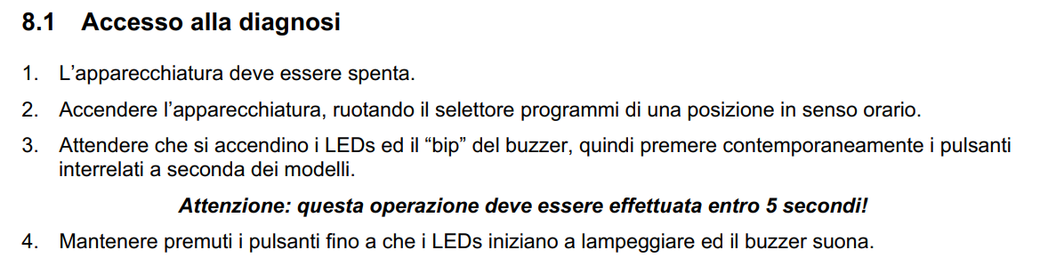

Asciugatrice Electrolux EW7HE92ST service mode
Ganimede77 ha risposto a andreoli1969 alla discussione in Lavatrici - Asciugabiancheria
Cuscinetto Zerowatt Lady Classic CX656
Stefano Dalmo ha risposto a tempoperso alla discussione in Lavatrici - Asciugabiancheria
E quando li togli così i cuscinetti 😱 devi tirare fuori la vasca dal mobile , poi tirare via il cestello e dopo non mazzetta e paletto tondo cacciare i due cuscinetti e il paraacqua . -
Ring Intercom su Elvox ART 900-902 (cicalino esterno)
Ggiovanni ha risposto a captec alla discussione in Citofoni, videocitofoni e intercomunicanti
Lo usano altri tipi di impianto. Non era ancora stata previsto il supporto per gli impianti analogici 6+1 La fonia sono i cavi C2,C3 e C4. Se l'audio in uscita funziona correttamente sul ring (ovvero da giù ti sentono) e se l'audio in entrata funziona correttamente solo sulla cornetta (ovvero nella cornetta senti quello che dicono da giù ma nel ring no: verifica che sia effettivamente cosi!) allora c'è un problema nel cavo del ring o nel ring stesso (potrebbe essere anche questo modello incompatibile con il microfono del posto esterno) -
Stefano Dalmo ha iniziato a seguire Stufa pellet Thermorossi
Stufa pellet Thermorossi
Stefano Dalmo ha risposto a Mariano1960 alla discussione in Scaldabagno - Stufe - Condizionatori/Deumidificatori portatili
Annuale -mensile più la canna fumaria e condotti annessi -
Ring intercom la batteria dura solo 2 giorni.
Ggiovanni ha risposto a pietro29 alla discussione in Citofoni, videocitofoni e intercomunicanti
C7 su 5 -
Perdita Cestello Ignis kpiu (Phonola PNL6395)
Ale_23 ha risposto a Ale_23 alla discussione in Lavatrici - Asciugabiancheria
Perfetto grazie delle informazioni -
Baxi EVOLUTION PRIME 26 calo pressione
Stefano Dalmo ha risposto a LuigiC23 alla discussione in Guasti/Problemi Riscaldamento
Ora non devi abbassare nulla , devi controllare la precarica del vaso di espansione . devi scaricare la pressione attraverso il rubinetto bianco posto a destra prima della valvola di sovrappressione e rimanendola aperta gonfiare il vaso a 1,2 bar . poi richiudi tutto e ricarichi l’impianto a 1,5 -
Saeco Talea scarica caffè macinato
caffettino ha risposto a caffettino alla discussione in Piccoli elettrodomestici
Certo, ma stavo anche pensando di stringere la macina. In teoria una macinazione più sottile dovrebbe rendere più ristretto il caffé, o sbaglio ? -
Lavatrice Indesit Mod.BWE91284X-Errore H2O
Stefano Dalmo ha risposto a Nicorex15 alla discussione in Lavatrici - Asciugabiancheria
Grazie per l’aggiornamento -
Lavatrice Indesit Mod.BWE91284X-Errore H2O
Nicorex15 ha risposto a Nicorex15 alla discussione in Lavatrici - Asciugabiancheria
Ragazzi, guasto risolto!😄 Non mi ero assolutamente accorto che tubetto del pressostato si era scollegato nel corso degli anni a causa delle oscillazioni della lavatrice perchè probabilmente di fabbrica non era stata inserita oppure messa male la fascettina di fissaggio (che non ho trovato infatti). Ieri avevo visto tutto tranne che la questione pressostato e la prima cosa che ho notato oggi è stata proprio quella perchè avevo in mente di soffiarci dentro il tubetto per tentare di rimuovere la probabile melma che ostacola il flusso d'aria. La lavatrice ha ripreso a funzionare senza errori e problemi di scarico vari. Grazie comunque per le risposte, anche molto rapide.😉 Nicola -
@eamaxb magari fai uso di google, digita "differenza tra interruttore magnetotermico e interruttore differenziale", prima di fare ulteriori prove, in modo da interpretare i risultati. Poi, pubblica una foto del quadretto elettrico, così vediamo i tipi di componenti leggendo le sigle!
Bosch maxx 7 carico acqua durante la centrifuga
specyenduro12 ha risposto a specyenduro12 alla discussione in Lavatrici - Asciugabiancheria
Guarda non ho indagato piu di tanto però effettivamente controllerò lo spinotto. I cavi li ho provati a seguire e non hanno nessun segno strano anche perché passano contro la scocca della lavatrice e sono ben fissati. Sospetto comunque un problema alle elettrovalvole piu che carboncini perché oggi ho trovato la lavatrice con 3 dita di acqua nel cestello senza che nessuno la abbia piu usata. -
L'ho chiamato magnetotermico, ma non so che differenza ci sia col differenziale, c'è la "levetta che scatta" in vado di emergenza, oltre a quella che c'è sul contatore. Appena ritiro il frigo dal tecnico faccio tutte le prove e vediamo se cambia qualcosa
Baxi EVOLUTION PRIME 26 calo pressione
LuigiC23 ha risposto a LuigiC23 alla discussione in Guasti/Problemi Riscaldamento
Buonasera, ho fatto questa prova. Messo la caldaia a 65 gradi e dopo mezz'ora cosi era la pressione, come da foto, poi ho abbassato. Cosa mi dite?? Poi devo fare qualcosa per abbassare adesso la pressione, o lascio stare?? Grazie! -
Richiesta per siti aggiornati riguardanti stazioni emittenti del digitale terrestre per puntamento antenna
Leone2285 ha risposto a moroeno alla discussione in Impianti TV
Dall'osservazione hai comunque potuto capire che una delle due antenne dei tuoi vicini puntano nella stessa direzione e da quella potresti partire per direzionare la prima antenna. La prima volta che ho installato l'antenna mi sono aiutato con Google earth per capire in quale direzione puntare. -
Perdita Cestello Ignis kpiu (Phonola PNL6395)
UABC80 ha risposto a Ale_23 alla discussione in Lavatrici - Asciugabiancheria
@Ale_23 Come ti è appena stato detto la sezione del cavo va benissimo; l'importante è serrare bene i morsetti - Oggi
Bosch maxx 7 carico acqua durante la centrifuga
borgo77 ha risposto a specyenduro12 alla discussione in Lavatrici - Asciugabiancheria
non è che per caso ti va a procurare falsi contatti alle elettrovalvole, magari avendo danneggiato qualche cavo ? -
Elettrovalvola birichina
Alessio Menditto ha risposto a burida62 alla discussione in Guasti/Problemi Riscaldamento
Ah ok . -
Elettrovalvola birichina
Dumah Brazorf ha risposto a burida62 alla discussione in Guasti/Problemi Riscaldamento
i due dello switch servono a dare eventualmente il segnale alla caldaia che la valvola è aperta, non sono necessari per il test. -
Perdita Cestello Ignis kpiu (Phonola PNL6395)
borgo77 ha risposto a Ale_23 alla discussione in Lavatrici - Asciugabiancheria
va benissimo, difficilmente trovi cavi gia fatti con sezione superiore all' 1.5 oggi anche Miele utilizza cavi di sezione minima, in quanto gli assorbimenti sono diminuiti e la lunghezza è minima -
Cerco modulo IPM CA1182RB - Scheda Mitsubishi BH00BB45 pompa di calore
orgnemo ha risposto a orgnemo alla discussione in Apparati, Schemi & circuiti
Grazie per la risposta. lo stumento( si tratta di un ecografo) utilizza un sistema operativo windows , ma il programma non è accessibile se non con l'utilizzo di password che non si può conoscere . Qundi lui parte in automatico e consente solamente al suo programma di scaricare le immagini su supporto usb . Per cui ogni volta per caricare le immagini su pc devo disconnettere la chiavetta , cosa che volevo evitare . Se utilizzo un interfaccia wifi non funziona perchè l'ecografo non la riconosce
Elettrovalvola birichina
burida62 ha risposto a burida62 alla discussione in Guasti/Problemi Riscaldamento
Volevo solo capire come testarla perché non posso farlo a banco perché ci sono 4 fili. 2 della tensione e 2 vanno su uno switch. Non sono più in vendita purtroppo almeno io non sono riuscito a trovarne -
Perdita Cestello Ignis kpiu (Phonola PNL6395)
Ale_23 ha risposto a Ale_23 alla discussione in Lavatrici - Asciugabiancheria
Ho trovato in garage del cavo con sezione 2,5 mm va bene poi se metto io la schuko oppure è meglio prendere un cavo già fatto ? -
Rartex ha aderito alla comunità
ligabue ha iniziato a seguire Salvavita che scatta a causa di disturbi esterni
Salvavita che scatta a causa di disturbi esterni
ligabue ha risposto a Dario GDM alla discussione in Interruttori differenziali, magnetici e termici
Potrebbe anche essere che il differenziale è starato e quindi scatti intempestivamente. Si potrebbe installare uno di tipo Selettivo generale, oppure un magnetotermico/sezionatore generale e poi suddividere i circuiti in più linee, con singoli differenziali opportunamente dimensionati Saluti
