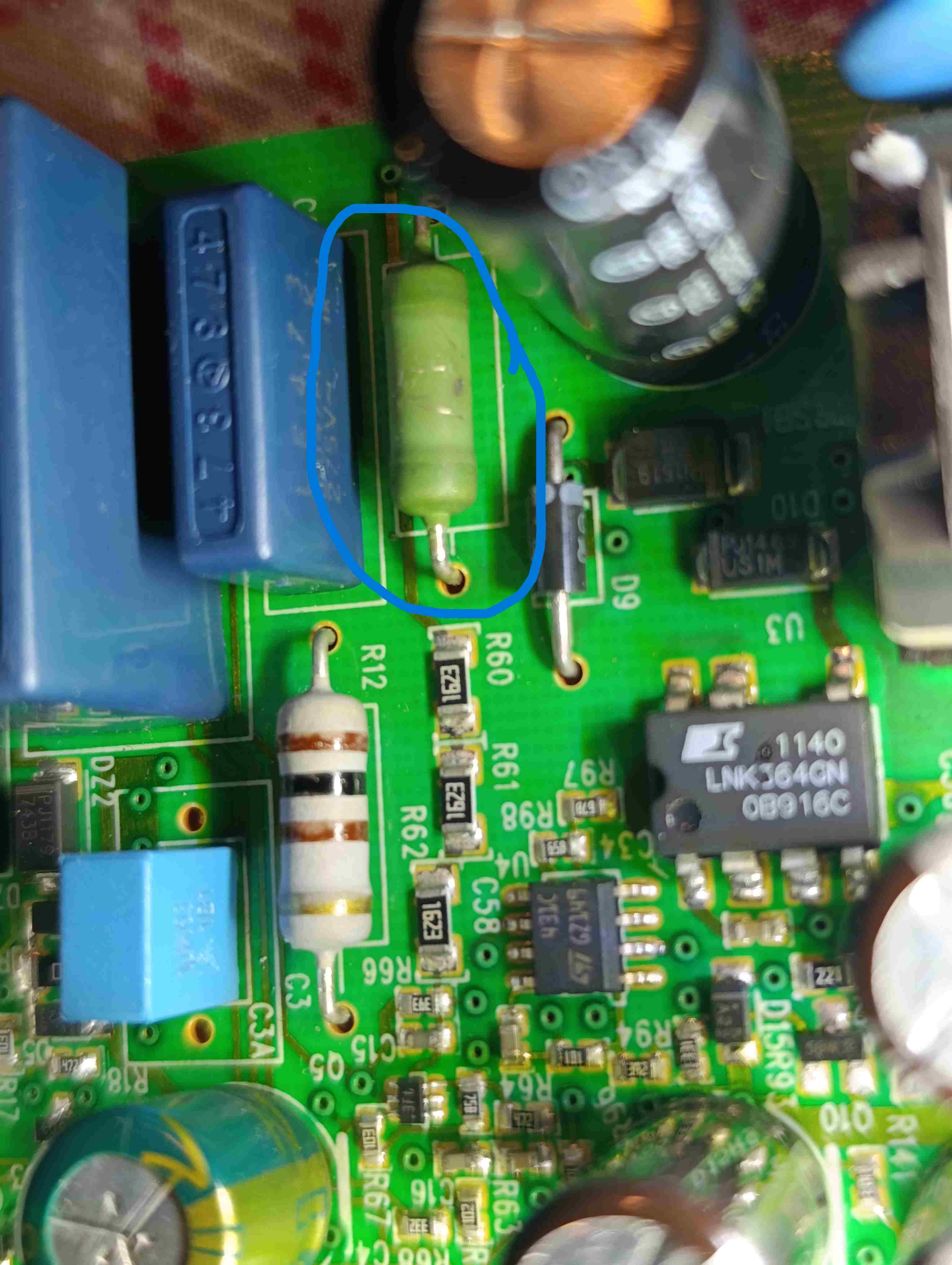

Domanda basica su cambio vecchio differenziale
pinballwizard ha risposto a pinballwizard alla discussione in Quadri elettrici civili e terziario
Guarda fosse "solo" quello sarei contento! Ora ho sfilato tutto e quindi lascio per qualche giorno senza in attesa che mi arrivi una sonda nuova perchè la vecchia che avevo in appartamento devo averla persa! Così intanto sento quanto è bagnato, in effetti appena sfilati erano un po' umidi in superficie e però ( solo una sensazione ) sembrava anche un po' oleoso il liquido, appena tirate fuori in 10 minuti erano asciutti i cavi, direi proprio una patina. In ogni caso quella spina non lo uso quasi mai, quindi poco male per ora. Scusa per la scarsa proprietà del linguaggio @ROBY 73! Volevo dire che avevo individuato i tre fili blu, nero e gv che andavano alla spina dalla scatola di derivazione e come prima prova avevo prova a aprire il mazzetto dei gv e isolare quello e basta, rialzato il MTD saltava ancora, poi ho smazzettato i comuni e isolato quello stava su. In effetti come vedi dalla foto il nero è quello preso peggio anche se pure gv e blu sono rovinati...sicuramente i punti combaciano. Cosa usavi per soffiare aria nella canalina? Una prolunga sottile, non ho ben chiaro come sparare dentro aria bene.. ahhahahahaha!!! speremo!! -
Buongiorno, qualcuno saprebbe dirmi il valore di questa resistenza? La scheda è di una lavatrice aeg Grazie
Ring Intercom su Elvox ART 900-902 (cicalino esterno)
captec ha risposto a captec alla discussione in Citofoni, videocitofoni e intercomunicanti
Ho ricollegato tutto con il ring video e va tutto tranne l'audio dal portone. Mi sembra di vedere che anche la versione 2022 abbia il cavo c7, immagino non c'entri nulla però -
kekko00able ha iniziato a seguire Sostituzione citofono Urmet a 5 fili con BTicino universale
Sostituzione citofono Urmet a 5 fili con BTicino universale
kekko00able ha inserito una discussione in Citofoni, videocitofoni e intercomunicanti
Buonasera a tutti, sto provvedendo alla sostituzione di un vecchio citofono urmet a 5 fili con un bticino universale 334202 ma sto riscontrando qualche difficoltà sui collegamenti. Vi allego foto della morsetteria dell'urmet. Quella del bticino (da 6 morsetti) è semplicemente numerata da 1 a 5 col morsetto finale T. Grazie a chiunque possa aiutarmi -
cpcermaz ha iniziato a seguire F18 errore Aqualtis asciugatrice ariston
F18 errore Aqualtis asciugatrice ariston
cpcermaz ha inserito una discussione in Lavatrici - Asciugabiancheria
salve a tutti ennesimoproblema sulla mia asciugatrice ariston ha semrpe fatto un rumore elevato , ma a detta anche del tecnico in garanzia venuto piu' volte e' normale, e qui gia' qualche dubbio in ogni caso ho cambiato gia' due cinghie poi l'altro giorno e' andato in corto il ventilatore 220 per la temepratura interna , cambiato e ripartita oggi improvvisamente F18, ho provato vari reset come letto in giro sui vari forum ma nulla da fare i contatti sono ok, il condensatore dovrebbe servire solo per il motore del comrpessore DITEMO se SBAGLIO quando accendo l' asciugatrice e faccio partire il programma si sentono i rele' della scheda scattare, parte la pompa che porta l'ascqua di condensa nel serbatoio ma il motore non gira mi potete dare una mano? cosa posso controllare? il motore e' a inverter e' un ASKOLL TP0200 , come controllare se e' lui il problema? mai peggior acquisto -
Niko1969 ha aderito alla comunità
In linea di massima sono questi che mancano gli altri ho acquistato low ers quelli dietro mi hanno detto migliori non so se per vendermeli. Valore 1500 uF v6.3
Alexmiro75 ha iniziato a seguire Alimentatore impianto citofonico condominiale Urmet 786/15 emetto un forte ronzio.
Alimentatore impianto citofonico condominiale Urmet 786/15 emetto un forte ronzio.
Alexmiro75 ha inserito una discussione in Citofoni, videocitofoni e intercomunicanti
Buonasera amici , pongo il problema che ho riscontrato nel mio condominio. L'impianto citofonico è composto da una doppia pulsantiera e doppi cancelletto per accedere prima al piazzale condominiale e poi alla palazzina dove abito. i dispositivi sono Urmet e l'alimentatore è il 786/15. succede che quando si utilizza la pulsantiera del piazzale tutto funziona, ma quando si utilizza la pulsantiera della palazzina, l'alimentatore ronza molto forte ed il ronzio si trasferisce sia al parla ascolto della pulsantiera che ai citofoni e non si sentono le voci mentre l'apertura funziona bene. Che voi sappiate è possibile ripararlo? Presumo che si sia guastato il relè interno. dico solo che l'alimentatore in questione costa circa 300 euro. -
Ring Intercom su Elvox ART 900-902 (cicalino esterno)
captec ha risposto a captec alla discussione in Citofoni, videocitofoni e intercomunicanti
Confermo -
Problema frigorifero LG GBB539NSCFE
Valerio971 ha risposto a Valerio971 alla discussione in Frigoriferi - Congelatori
Grazie, proverò a fare ulteriori controlli, come da service manual. Poi vi aggiorno. -
Ring Intercom su Elvox ART 900-902 (cicalino esterno)
captec ha risposto a captec alla discussione in Citofoni, videocitofoni e intercomunicanti
Perdonami come posso individuare il negativo? Col multimetro che ho non da indicazione, immagino che il modo più veloce sia provare le sue combinazioni - Oggi
Ring Intercom su Elvox ART 900-902 (cicalino esterno)
captec ha risposto a captec alla discussione in Citofoni, videocitofoni e intercomunicanti
Ok quindi come collego i cavi dell'intercom video? Grazie mille del supporto -
Malfunzionamento pompa caldaia Beretta Ciao N
Stefano Dalmo ha risposto a Airpaolo alla discussione in Guasti/Problemi Riscaldamento
Se non è il condensatore , spesso si rompe il relè che la alimenta . per cui quando è ferma bisogna misurare con un tester se viene alimentata . se viene alimentata e non gira , bisogna controllare il condensatore . se non viene alimentata è inutile perdere tempo a misurare la pompa , va vista la scheda nel punto in cui si trova il relè , basta seguire le piste dal connettore che va alla pompa . Ne ho riprese tante . -
Caldaia Vaillant VMW296/3-5 resta ferma alcuni minuti dopo uso acqua sanitaria
Marcon68 ha risposto a Marcon68 alla discussione in Guasti/Problemi Riscaldamento
Grazie delle risposte, mi sembrava strano perchè nella vecchia abitazione a termosifoni ricordo che ripartiva subito, probabilmente era dovuto a temperatura di mandata maggiore. Gentilissimi e buona serata. -
RESTAURO IGNIS K PIÙ AWL 394/1
Matteo 88 ha risposto a Matteo 88 alla discussione in Lavatrici - Asciugabiancheria
Si è proprio così come me l'hai descritta, ho provato a cercare anche le molle ma non si trovano... Quei ferodi sarebbero quelli cerchiati nella foto allegata? Poi ancora una domanda, ma se voglio togliere la ruggine dal fondo della scocca è passibile smontare solo quella parte inferiore oppure posso dare una grattata al fondo e poi dare l'antiruggine? -
click0 ha iniziato a seguire Misura concentrazione sodio in acqua depurata da addolcitore Culligan
Misura concentrazione sodio in acqua depurata da addolcitore Culligan
click0 ha risposto a esco alla discussione in Impianti (Idraulica)
secondo me, fai prima a "calcolarlo" ti basta sapere durezza di partenza e durezza di arrivo (in gradi francesi e che devi comunque sapere) con ogni grado tolto sono circa 2mmg/litro in più di sodio, lo aggiungi la variazione a quello già presente (che recuperi dalle analisi o dalle analisi pubbliche dell'acquedotto) -
Proprio lì volevo arrivare... ho avuto molti casi in cui gli elettrolitici molto vecchi avevano dimensioni più grandi rispetto a quelli più recenti, al pari di capacità e tensione massima sopportata. Però c'è anche un discorso di ESR: quelli a ESR più bassa in genere possono (ma non sempre) avere dimensioni più grandi, oppure di pari diametro ma di maggiore lunghezza. Ma ancora, può essere un discorso di ore di esercizio: quelli con "poche" ore (tipo 2000) possono essere più piccoli di quelli con più ore (tipo 10000 ore). Infine esistono anche i modelli "low-profile", fatti fare apposta per impieghi particolari o casi disperati (tipo PCB già fatti ma per sbaglio non c'è più spazio, e questa cosa mi è successa anche a me varie volte 😁). Questa è la mia esperienza, ma sono ancora giovane 🤥 e posso aver sbagliato qualcosa. Ora, se vuoi approfondire il tuo caso, posta una foto di un condensatore che vuoi sostituire, mettendo in evidenza tutte le stampigliature impresse sul corpo. Almeno vediamo di capire se è un "normale" elettrolitico oppure un LOW-ESR.
Aggiunta pulsante esterno
ROBY 73 ha risposto a Giuseppe Calderoni alla discussione in Citofoni, videocitofoni e intercomunicanti
Ciao Giuseppe Calderoni, Direi di sì, è la cosa migliore da fare in questi casi. A questo punto ti conviene collegare la sola serratura del cancello al nuovo trasformatore da almeno 30VA. Collega la bobina di un relè a 12Vac (tipo un Finder 40.52.8.012), in parallelo alla sola serratura del portone in uscita dal posto esterno Urmet e questo lo interponi all'uscita del nuovo trasformatore 230-12Vac. Quindi attraverso il contatto del relè interrompi i 12V che vanno alla serratura del cancello. Di conseguenza, il nuovo pulsante per aprire il solo cancello, lo colleghi in parallelo al contatto COM-NA del relè a due scambi -
aggiornare immagini firmware in tia portal v18 per l'utilizzo di un TP 1200 comfort con firmware v17.0.0.6
walter3 ha risposto a walter3 alla discussione in S7-1200
Grazie Acquaman ma sono giorni che cerco nell’ID 10982575. Puoi indicarmi esattamente quale dei tanti download disponibili intendi? -
LG OLED 65C8PLA webOS 4.5 v.05.50.70: IA & slide-show
esco ha inserito una discussione in LG - Goldstar
Per questo TV del 2019, ancora perfetto, ho 2 questioni per le quali non riesco a trovare una soluzione: una funzione "slide-show" per album fotografici alternativa alla funzione di sistema "Galleria" che consente l'upload delle imamgini nella memoria del TV, ma non consente di modificare nessuna funzione (intervallo tra immagini, modalità di presentazione, ecc). L'altra funzione di visualizzazione di sistema "Foto e video" da pen USB, non va bene perché non consente lo schermo pieno/esteso. Il sistema operativo webOS 4.5 v.05.50.70 dispone di un'App alternativa? nel menù "Generali" - "Immagini" - "Impostazioni modalità immagine" non trovo l'opzione IA che dovrebbe essere inclusa in questo modello. Suggerimenti? -
Bialetti venduta ad un fondo cinese, e c'è chi reagisce!
Maurizio Colombi ha risposto a esco alla discussione in Forni - Microonde - Cucine
O forse non hanno interesse... Ma, soprattutto, non capisco perche ti sia messo in testa che qualcuno debba intervenire in questa discussione! -
Marcopore ha iniziato a seguire VIESSMANN VITODENS 300 CON VITOTRONIC 050
VIESSMANN VITODENS 300 CON VITOTRONIC 050
Marcopore ha inserito una discussione in Guasti/Problemi Riscaldamento
Buonasera, la mia caldaia mi dà questi due errori: 1° errore: CF - che è relativo al modulo di comunicazione 2° errore: 10 - che è relativo al sensore di temperatura esterna Quindi oggi la caldaia funziona con temperatura esterna a 0° (valore di riferimento se non funziona il sensore) Io non capisco se devo intervenire sul sensore o sul modulo di comunicazione. A dire il vero poi devo anche capire come intervenire. E' strano che si siano verificati contemporaneamente entrambi gli errori. Mi sapete aiutare a risolvere il problema? Grazie -
Problema frigorifero LG GBB539NSCFE
Nik-nak ha risposto a Valerio971 alla discussione in Frigoriferi - Congelatori
Se non lo hai già recuperato, a questo link: GBB53x puoi scaricarti il service manual di LG, relativo al tuo frigorifero. Vedi se può esserti di aiuto. -
Ciao, l'importante è che abbiano la stessa tensione di lavoro e la stessa capacità. A volte a parità di caratteristiche possono avere dimensioni diverse. Sicuramente dipende dalle caratteristiche costruttive. In alcuni casi ho constatato che in schede di marca a parità di tensione e capacità i condensatori sono più grandi nelle dimensioni. Adesso non saprei dirti per certo se abbiano anche una maggiore qualità.
Malfunzionamento pompa caldaia Beretta Ciao N
Airpaolo ha risposto a Airpaolo alla discussione in Guasti/Problemi Riscaldamento
Grazie lo sospettavo, il problema e che ho fatto uscire tre tecnici che mi hanno dato tre risposte diverse, pompa da sostituire, scambiatore di calore intasati da sostituire o la scheda da sostituire, e tutti mi hanno "caldamente" consigliato di sostituire in toto la caldaia con una spesa di 3000€ quando se è il condensatore con poco più di 10€ si sostituisce !!!!! -
Misura concentrazione sodio in acqua depurata da addolcitore Culligan
esco ha inserito una discussione in Impianti (Idraulica)
Per un addolcitore Culligan ADD MED 915/50 TC DMV 24V CE regolato per ridurre la durezza dell'acqua di rete pubblica fino a circa 10-12 gradi francesi vorrei comprendere la concentrazione di sodio in uscita: suggerimenti per un sistema di misura analogo a quello colorimetrico per la misura della durezza?
