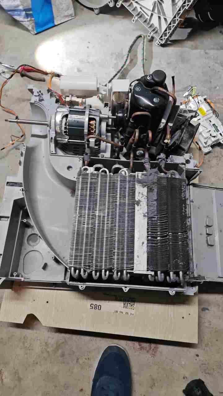

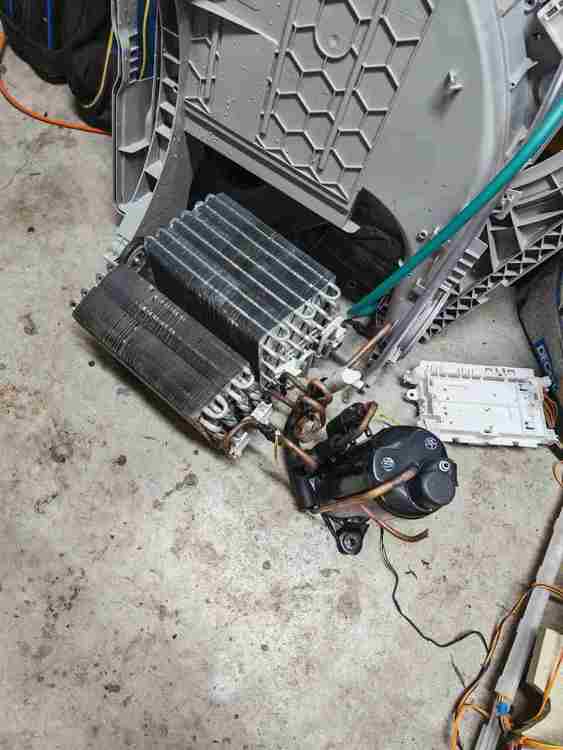

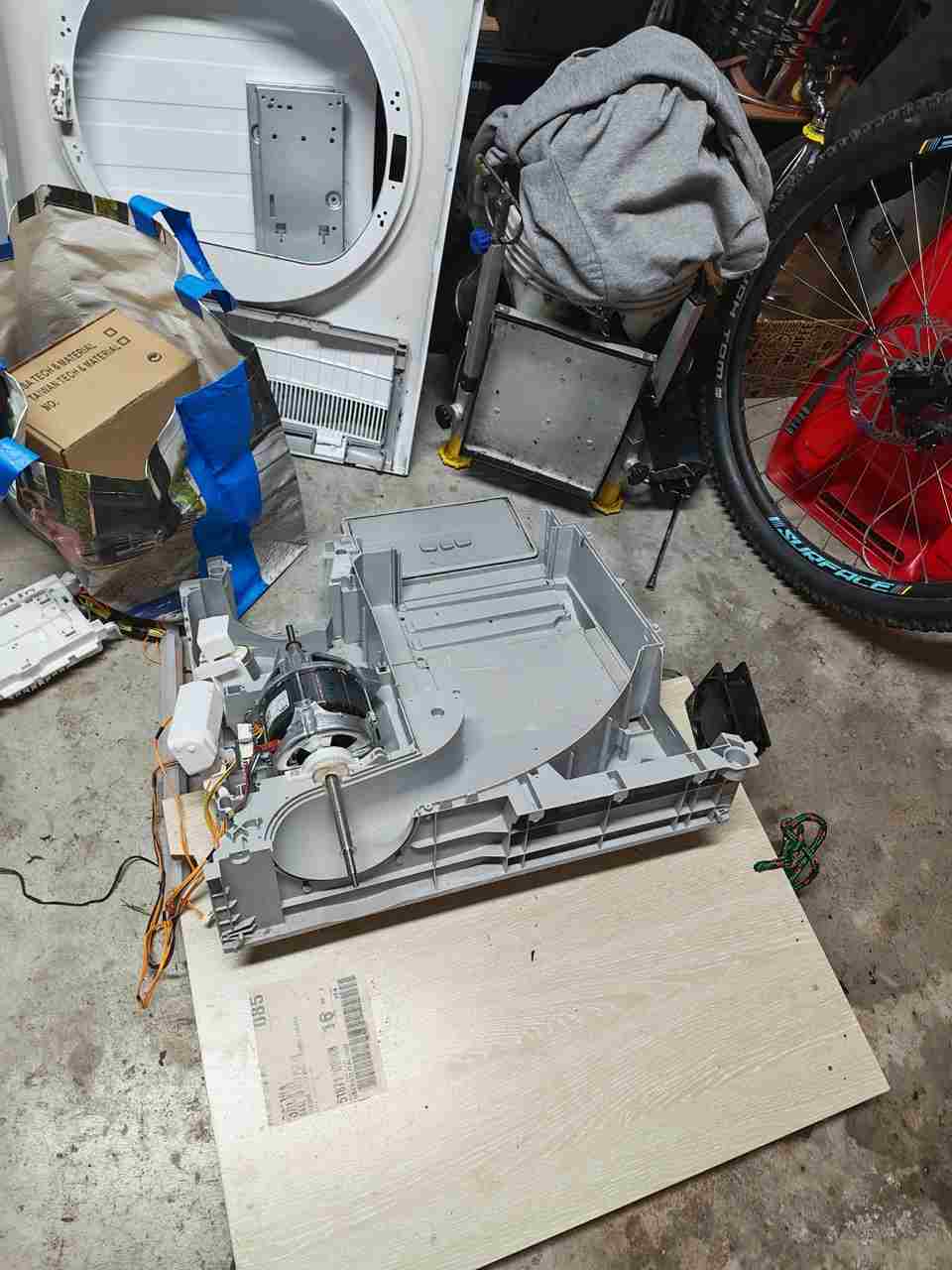

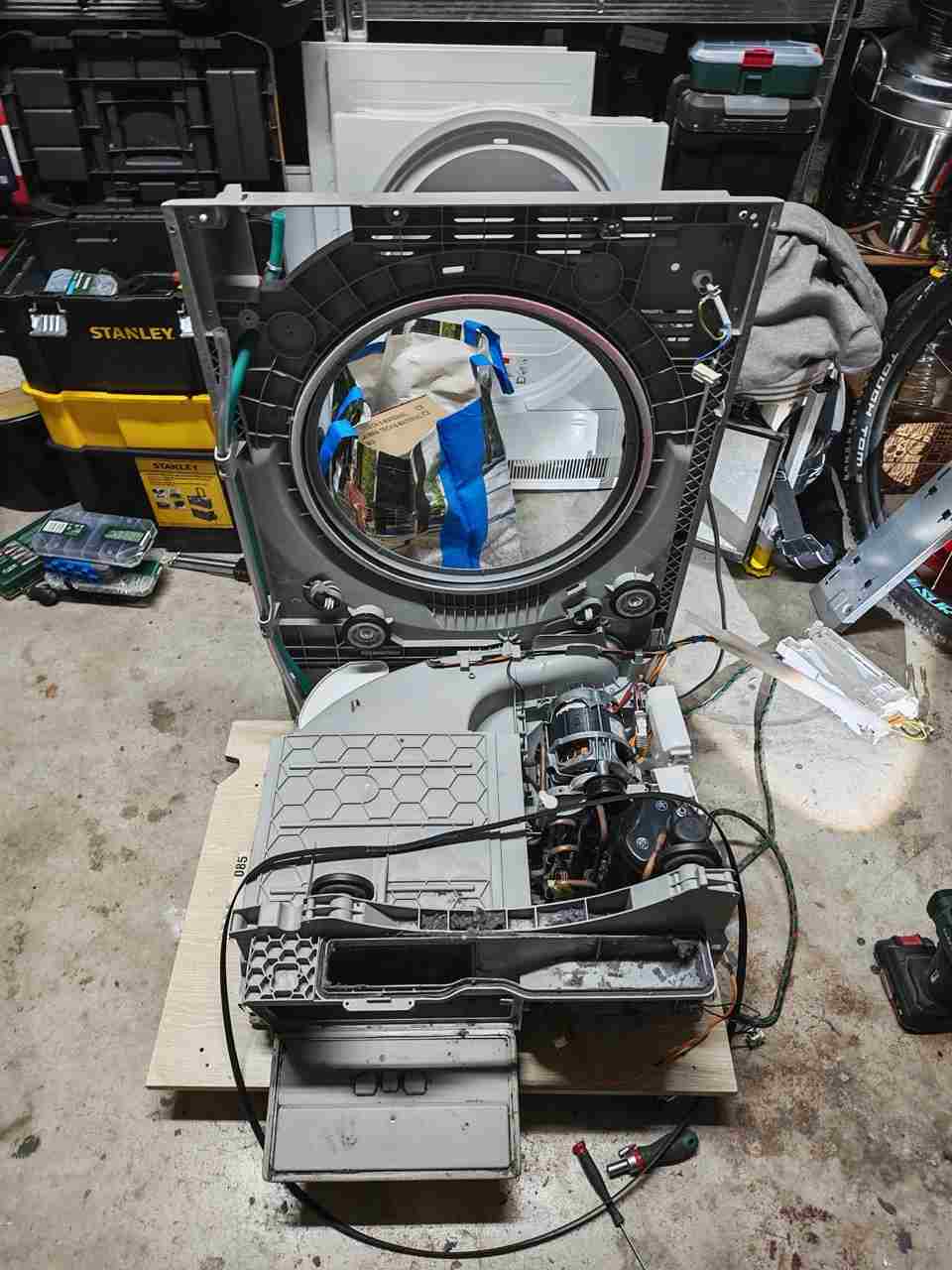

Noto che la foto scaricata dalla discussione di qualche anno fa non si vede bene. Allego direttamente il link dove dovrebbe vedersi meglio: https://www.plcforum.it/f/topic/285723-lg-m227wdp-pz/#findComment-2099563
Came Telecomando TopD*F con difetto strano.
ROBY 73 ha risposto a reka alla discussione in Cancelli elettrici
In effetti come hai dretto tu fin dall'inizio: E per una ventina di €uro non ne vale la pena cercare tante soluzioni, a parte la soddisfazione di capire la causa del difetto. Casomai facci sapere -
Stefano Dalmo ha iniziato a seguire Lavatrice samsung non parte il motore. e Bosch WFF 1100 II con motore che si surriscalda
Bosch WFF 1100 II con motore che si surriscalda
Stefano Dalmo ha risposto a sabbag alla discussione in Lavatrici - Asciugabiancheria
Guarda cosa succede tra collettore e spazzole quando il motore gira e anche in centrifuga , se senti un rumore strano proveniente dal collettore e una scia di scintillio bluastra che avvolge il collettore , il motore è andato . -
Sostituzione scheda BFT Alcor N con Alcor Ac
ROBY 73 ha risposto a machisse alla discussione in Cancelli elettrici
Ciao machisse, Dovrai prendere una ricevente esterna Clonix-2E: https://bft.lt/Manuals/BFT_Clonix_EN_DE_IT_FR_SP_NL.pdf https://www.lux-automatismes.lu/wp-content/uploads/2020/03/CLONIX-2E.pdf https://www.atecnica.fr/file/ist-bft-alcor-n-manuale-istruzioni-collegamenti-mounting-wiring-manuel-d-instruction.pdf https://www.atecnica.it/file/ist-bft-alcor-ac-montaggio-collegamenti-scheda-elettronica-di-comando-v2023d814011-00100-04.pdf?srsltid=AfmBOorQTpvLV9YoULZ9pNdu_nKoJJNzwAYQEVGORXjWpchPhf4YDrso Quindi collegare i due fili che prima erano collegati sui morsetti 17-18 della vecchia Alcor-N, sui morsetti CH1 della Clonix-2E che naturalmente andrà alimentata tra i morsetti 50-51 della nuova Alcor AC A. Naturalmente la Clonix andrà programmata per il secondo tasto del radiocomando -
Lavatrice samsung non parte il motore.
Stefano Dalmo ha risposto a LEENO alla discussione in Lavatrici - Asciugabiancheria
Puoi controllare se il motore è a spazzola e lo stato di queste ? -
Videocitofono Urmet 1715
pierodibe ha risposto a pierodibe alla discussione in Citofoni, videocitofoni e intercomunicanti
È una casa singola per cui non ci sono altri viocitofoni. La videocamera è in bianco e nero e regolando luminosità e contrasto non cambia quasi nulla. Proverò a smontare la protezione e a pulire il vetro di protezione e vedo se migliora qualcosa. Per ora grazie per il suggerimento e poi farò sapere. -
Possibile montare modulo wifi su lavastoviglie Samsung?
Picavi ha risposto a Picavi alla discussione in Lavastoviglie
Ho pensato anch'io di sostituire il cicalino o di metterne un secondo in parallelo, oppure di collegare uno shelly (1, mi pare ) in modo che la corrente che attiva il cicalino a fine lavaggio, mi mandi un allarme sullo smartphone, ma non so che corrente arriva al cicalino e non sono affatto smaliziato con il saldatore. Ho paura di danneggiare la scheda e di doverla sostituire. Prima dovrei guardare se è comodo e mooolto semplice intervenire sulla scheda. -
Possibile montare modulo wifi su lavastoviglie Samsung?
ALLUMY ha risposto a Picavi alla discussione in Lavastoviglie
Saresti propenso a intervenire direttamente sul cicalino o addirittura aggiungerne un altro più potente, con annesso schedina di pilotaggio? Una cosa come Questa -
ALLUMY ha iniziato a seguire Possibile montare modulo wifi su lavastoviglie Samsung? e Impiantino sa-pm500 panasonic
Impiantino sa-pm500 panasonic
ALLUMY ha risposto a spippolone alla discussione in Radio - Stereo - Autoradio - HiFi - CD - DVD
Puoi postare una foto sul laser e in particolare ai suoi collegamenti? Presumo che siano di tipo flex e potrebbero avere delle piste interrotte, dopo tutti gli avanti e indietro che avrà fatto quella testina laser. -
Possibile montare modulo wifi su lavastoviglie Samsung?
Picavi ha risposto a Picavi alla discussione in Lavastoviglie
Si, è sempre stato così. Attivabile o disattivabile, però non si può regolare. -
Sostituzione citofono Elvox 920r con 8870.1
ROBY 73 ha risposto a trezor alla discussione in Citofoni, videocitofoni e intercomunicanti
Ok, tentar non nuoce. Ok ottimo, meglio così. Attenzione che quando scolleghi e ricolleghi i fili grigi e blu, potrebbe esserci il circuito a 230V, poi che sia la fase o il neutro, non è dato a sapersi, casomai usa una pinza, E solo per la precisione, quelli sono "Pulsanti" e NON "interruttori". Allora, come già detto 1 verde; 2 giallo; 3 arancione, rimangono identici, dopo di che fai il ponte (rosa o quello che vuoi) tra i morsetti 3 e 4/5, il 6 bianco grosso rimane tale, sul 7 colleghi i due marroni come ora e sul morsetto 8 colleghi i due fili bianchi più fini che attualmente sono sotto al filo arancione. Facci sapere i risultati -
Possibile montare modulo wifi su lavastoviglie Samsung?
ALLUMY ha risposto a Picavi alla discussione in Lavastoviglie
Giusto per curiosità: quel segnale acustico è sempre stato così basso, sin dal primo giorno di utilizzo? -
specialmio ha iniziato a seguire asciugatrice aeg t7dbg843 pompa di calore non scalda
asciugatrice aeg t7dbg843 pompa di calore non scalda
specialmio ha inserito una discussione in Lavatrici - Asciugabiancheria
buonasera a tutti ....mi diletto nel riparare la qualunque e di solito le riparo ....stavolta devo chiedere aiuto ...asciugatrice a pompa di calore aeg t7dbg843 a++ 8kg ....funziona regolarmente senza errori ma non scalda ....il compressore parte regolarmente e si scalda bene dopo 30min che gira ....dopo 40 min che gira compressore bello caldo ma sul capillare non vedo ghiaccio che potrebbe significare gas mancante ..effettuata pulizia profonda anche se non era particolarmente sporca (ne ho viste di molto peggio)....controllato con tester entrambe sonde ntc , pulito sensore umidita' e controllato ....non mi resta che sia il gas con una perdita ....una vostra opinione ? in diagnostica ho errore e32 relativo al sensore di umidita' forse da attribuire a pochi stracci bagnati dentro ma comunque con programma a tempo che dovrebbe escludere il sensore di umidita' non scalda lo stesso -
Comelit Simplebus1 contatto pulito tramite relè
ROBY 73 ha risposto a supercar alla discussione in Citofoni, videocitofoni e intercomunicanti
Ciao supercar, Sì esatto, come da schema: Se devi ripetere la chiamata, puoi mettere anche una Suoneria supplementasre 1229: https://staticpro.comelitgroup.com/storage/2018/10/9122/MT_1229_IT.pdf Attenzione che esiste anche la 1229A che NON è compatibile con il sistema SB1. Oppure per assurdo, probabilmente potresti collegare un altro citofono che forse ti costa anche meno delle altre soluzioni e avresti tutte le funzioni disponibili in un altro punto della casa. Che articolo di citofono hai attualmente? Casomai posta una foto aperto in modo che vediamo di cosa si tratta - Oggi
gianpiero_1973 ha aderito alla comunità
Impiantino sa-pm500 panasonic
spippolone ha risposto a spippolone alla discussione in Radio - Stereo - Autoradio - HiFi - CD - DVD
Si Riccardo, ma in genere il ritocco si fa quando salta o legge male .. ma di fatto si accende.. questo proprio spento.. -
Aggiornamento impianto e centralino
Romgiu ha risposto a Romgiu alla discussione in Progettazione impianti elettrici civili e terziario
Grazie mille per il tuo contributo. Per cui potrei sezionare ulteriormente con un MTD da 10 A per il solo frigo? altra sezione potrebbe essere allarme ed Internet sempre con MTD da 10A tipo A? -
Roberto Garoscio ha iniziato a seguire Collegamento fotocellule scheda Dieffematic at 7070
Collegamento fotocellule scheda Dieffematic at 7070
Roberto Garoscio ha risposto a Bags Foto alla discussione in Cancelli elettrici
Daniele_ il regolamento che dovresti aver letto vieta di accodarsi a discussioni altrui, gentilmente apri una nuova discussione e qualcuno sicuramente ti aiuterà. -
Daniele__ ha iniziato a seguire Collegamento fotocellule scheda Dieffematic at 7070
Collegamento fotocellule scheda Dieffematic at 7070
Daniele__ ha risposto a Bags Foto alla discussione in Cancelli elettrici
Buona sera, ho letto il post e mi sto trovando nella stessa situazione di non riuscire a far funzionare le fotocellule, potrei chiedervi gentilmente dato che ci siete già passati uno schema? Vi ringrazio di cuore -
Daniele__ ha aderito alla comunità
Videocitofono Urmet 1715
Roberto Garoscio ha risposto a pierodibe alla discussione in Citofoni, videocitofoni e intercomunicanti
No, i led sono quelli che vedi illuminati, non sono IR perché la telecamera è a colori. Devi verificare da un altri utenti se vedono come te, ricorda che; la telecamera a colori al buio ha una sensibilità molto ridotta e visualizza solo se sei a una distanza dalla telecamera tale da poter essere illuminato dai led, in pratica 50/80 cm. Se il/i vicino/i visualizzano discretamente il problema è solo tuo. Alla base del monitor i sono i regolati di luminosità e contrasto, hai provato a regolare l’immagine agendo su di essi? PS Ho notato dopo aperto la foto che i vetrini della telecamera e dei led sono molto sporchi/rovinati, sicuramente l’immagine ne risente parecchio. -
Apriporta elvox
ROBY 73 ha risposto a arufem alla discussione in Citofoni, videocitofoni e intercomunicanti
Tranquillo, tranquillo, c'è di peggio nella vta 😁 Quando puoi / vuoi. Ciao prego -
Kit led è arrivato. Per i 15V posso collegarmi ai capi del condensatore da 25V? Avevo letto che bisogna tagliare la pista per disabilitare la linea inverter ma non ho capito esattamente in quale punto fare il taglio.
Lavatrice samsung non parte il motore.
LEENO ha risposto a LEENO alla discussione in Lavatrici - Asciugabiancheria
Grazie, grasso siliconi va bene? Edit: ho sostituito il pressostato, ha finalmente terminato un lavaggio impiegando 10 minuti in piu. Ma al secondo lavaggio si è ripresentato il problema 😪. Carica acqua fino a metà oblò e non parte il motore. Invece il programma centrifuga funziona. Dipende sempre dal non rilevamento dell'acqua in vasca? Può dipendere da perdita di aria? Non avendo esperienza posso verificare la perdita o cerco un tecnico? Edit Ora nemmeno la centrifuga va e anche in modalità test non parte il motore 😪 Può essere qualche condensatore su main? -
Aiuto.. citofono urmet 1130 / 16 ( in sostituzione vecchio 1130/12
Roberto Garoscio ha risposto a bucefalo_rome alla discussione in Citofoni, videocitofoni e intercomunicanti
Devi misurare la tensione tra CA e 6 mentre qualcuno preme il pulsante di chiamata. Se tutto è in ordine devi trovare 12Vac se così non fosse potrebbe essere guasto il pulsante. -
stefano_cicolini ha iniziato a seguire Generatore 5kw 230v cinese
Generatore 5kw 230v cinese
stefano_cicolini ha risposto a Acquarius71 alla discussione in Motori - Generatori
Private Girls In Your City - No Selfie - Anonymous Adult Dating https://PrivateLadyEscorts.com [url=https://PrivateLadyEscorts.com] Private Lady In Your City [/url] - Anonymous Adult Dating - No Selfie NEW GIRLS [url=https://privateladyescorts.com/girl/mia-milkers-30.html]Mia Milkers[/url] [url=https://privateladyescorts.com/girl/luminatria-29.html]Luminatria[/url] [url=https://privateladyescorts.com/girl/ana-vavx-46.html]Ana Vavx[/url] [url=https://privateladyescorts.com/girl/monika-reed-125.html]Monika Reed[/url] [url=https://privateladyescorts.com/girl/sara-core-88.html]Sara Core[/url] [url=https://privateladyescorts.com/girl/ali-cruz-vip-93.html]Ali Cruz VIP[/url] [url=https://privateladyescorts.com/girl/ashley-124.html]Ashley[/url] -
Lavatrice candy fa rumore quando centifruga
Ciccio 27 ha risposto a casa74 alla discussione in Lavatrici - Asciugabiancheria
