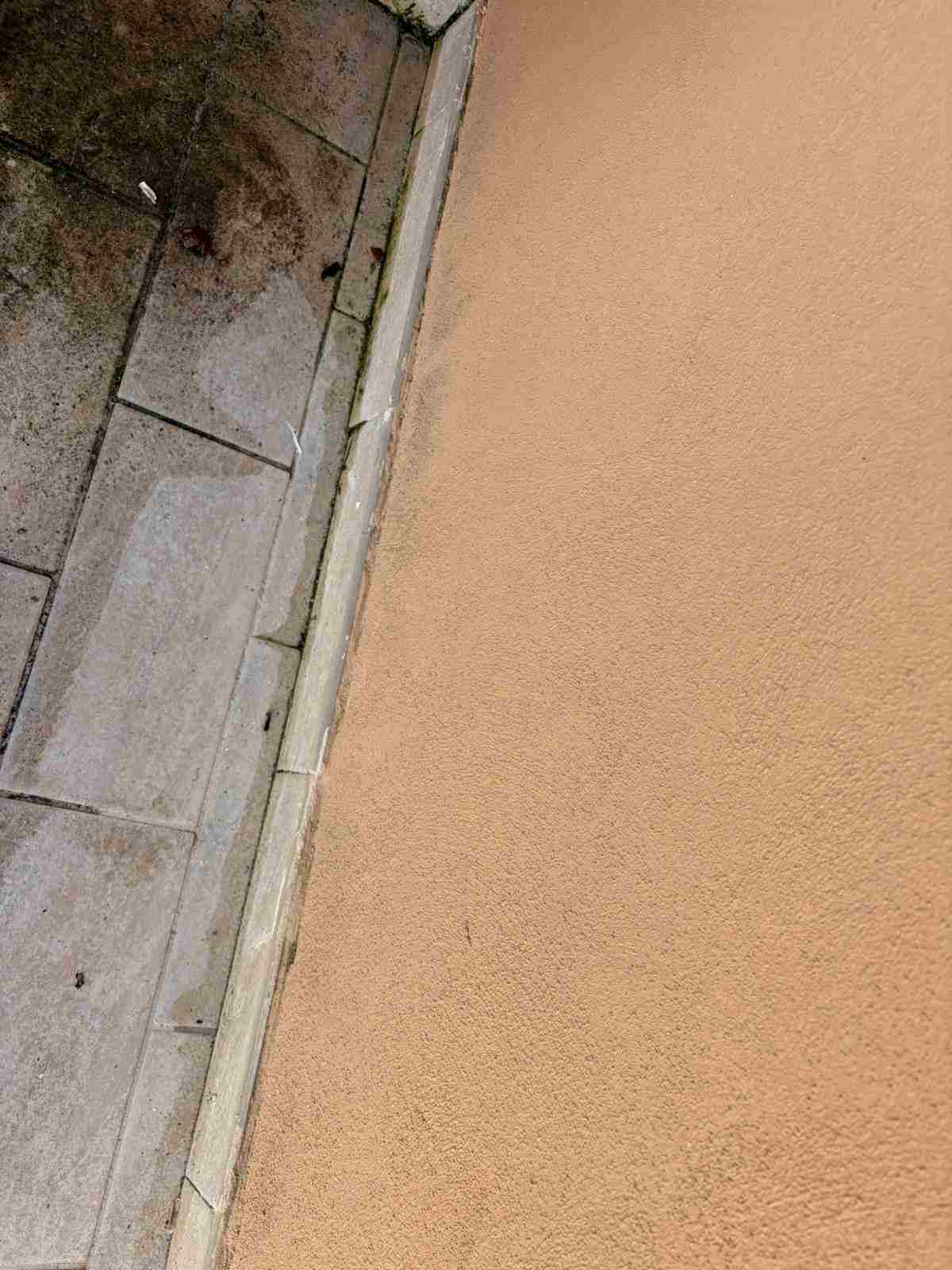

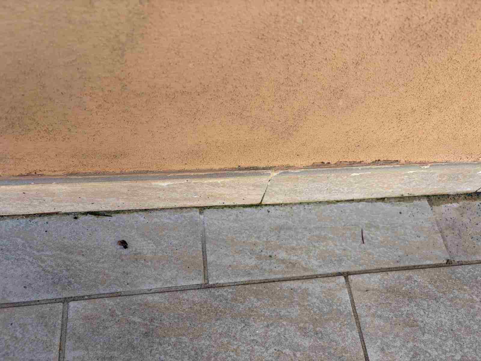

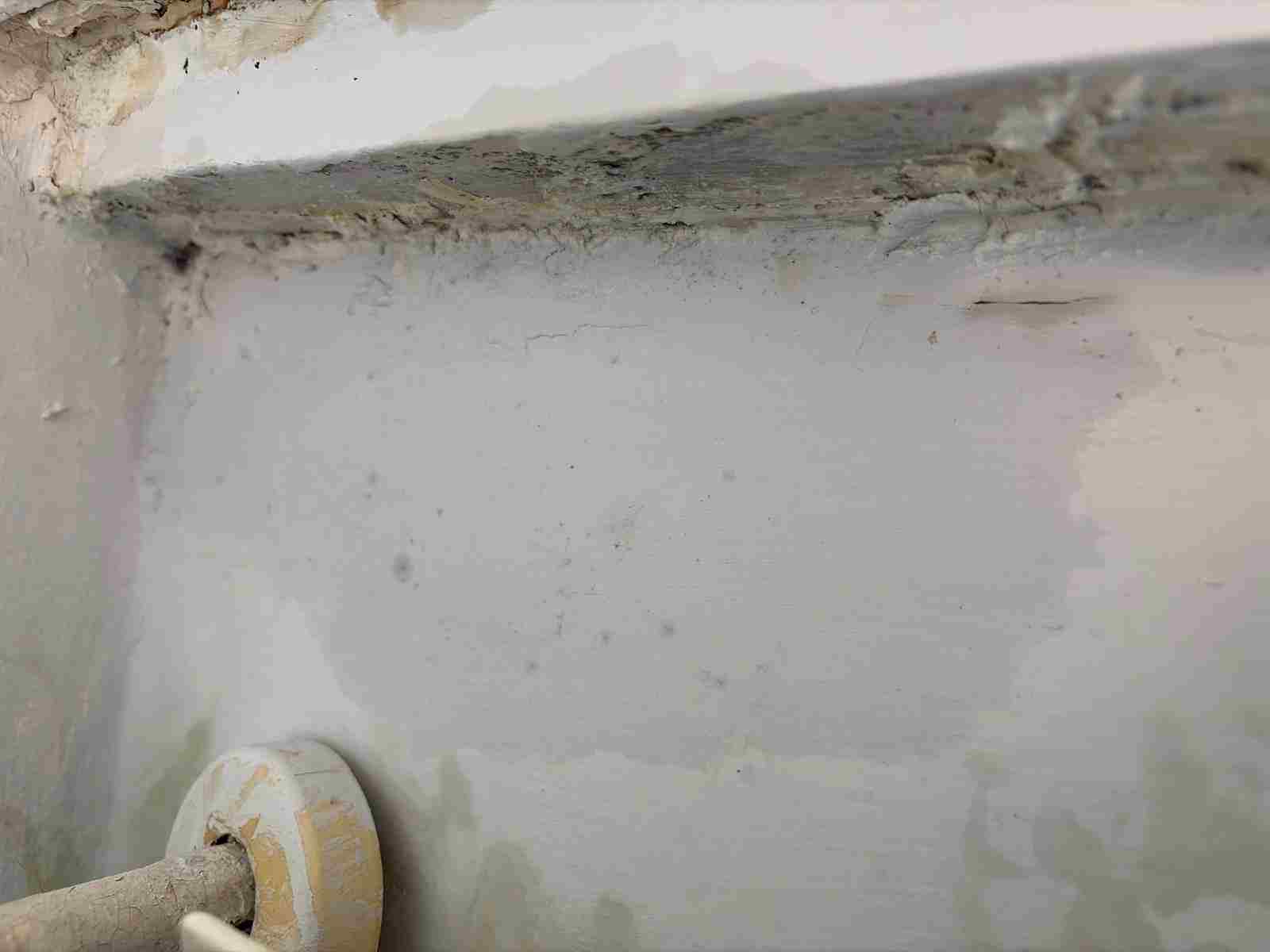

TIA Portal V20 - Immagine firmware basic panel parte seconda
anarchico ha inserito una discussione in Siemens HMI & Scada
Buonasera, ho la necessità di programmare Un TP900 Comfort,con V20 pannella che ha come Image Version la V15.00.00.00_25.01 Se scarico e installo HMI_PIU_Installer_2.0.0.0 e seleziono pannello versione tia portal ecc ecc...mi fa a ccedere solo a Image Version V16.00.00...... e V17.00.00...... Come esco da questa cosa?So che ne avete già discusso precedentemente ma la cosa rimase appesa. Grazie mille. -
Bringus ha aderito alla comunità
il radiatore era ed è stato spento x un mese ...
Frigorifero Hotpoint con vaschetta condensa sempre piena
Pinoct ha risposto a Pinoct alla discussione in Frigoriferi - Congelatori
Ho passato un foglio lungo le guarnizioni e sembra siano a tenuta. Non ci sono spazi vuoti o con scarsa aderenza. Altro che potrei controllare? Grazie -
condensatore sostitutivo per Decoder
Livio Orsini ha risposto a xam4033 alla discussione in Elettronica generica
Se non hai problemi meccanici puoi usare il condensatore di capacità e tensione maggiori, il dato veramente importante è il valore di ESR. -
oggi sono andato sul tetto e ho notato il ristagno di acqua poco sopra la terrazza (foto in allegato) oltre a danni in altra stanza... è tutta colpa di potenziale infiltrazione? a breve riscrivo ad amministratore...
condensatore sostitutivo per Decoder
xam4033 ha risposto a xam4033 alla discussione in Elettronica generica
ok grazie ma al posto del 1500uf 25v posso tranquillamente montare un 2200uf a 50v che trovo più facilmente? o devo necessariamente attenermi ai 1500uf? grazie ancora -
Sostituzione vecchia caldaia a gas
giorgio17 ha risposto a Dominioni alla discussione in Impianti Riscaldamento
La pompa di calore per il momento rientra nella detrazione fiscale,le caldaie non più.Con il prezzo di una caldaia compri tutte e due gli apparecchi.Con la pompa di calore hai consumi per produzione acqua calda molto inferiori che con la caldaia.Non è vero che sono rumorose.45-50 db a seconda dei modelli. Livello dB 30 dB -> Silenzio di una biblioteca 50 dB -> Conversazione tranquilla 70 dB -> Traffico urbano o aspirapolvere 90 dB -> Trapano, rumore industriale -
Sezioni cavi di potenza su diramazioni avviamento motori e primario trasformatore
Livio Orsini ha risposto a AlessandroBon alla discussione in Quadri elettrici di bordo macchina
In questo caso dovrebbe essere consentito, ma dipende molto dal "giro" che fanno i cavi; meglio ancora gli appositi morsetti ripartitori. -
Aumento pressione caldaia
Giovanni 80 ha risposto a Giovanni 80 alla discussione in Guasti/Problemi Riscaldamento
Grazie per la risposta Giorgio,si I vasi di espansione ora stanno a 1,5bar, anche la caldaia stava 1,5 Da manuale mi dice, assenza di fiamma durante il funzionamento per tre volte. -
Sezioni cavi di potenza su diramazioni avviamento motori e primario trasformatore
AlessandroBon ha risposto a AlessandroBon alla discussione in Quadri elettrici di bordo macchina
Le diramazioni da 1,5mmq sono lunghe alcuni cm, la lunghezza necessaria per passare da un interruttore all' altro messo a lato, in commercio esistono morsetti ditributori tipo eriflex UDJ125A adibiti a questo scopo , quindi questi non si potrebbero utilizzare visto il rischio evidenziato? -
Aumento pressione caldaia
giorgio17 ha risposto a Giovanni 80 alla discussione in Guasti/Problemi Riscaldamento
Se i vasi di espansione sono per il circuito riscaldamento dovresti controllare che non ci sia acqua all'interno ma solo aria.La pressione dei vasi mettila a 1,5 .Dopo di che se la pressione continua a cambiare ci sono altri problemi.Errore 07 dovrebbe essere sonda sanitario -
FlatEric ha iniziato a seguire Informazioni su vecchio pulsante Ave, per campanello d'appartamento
Informazioni su vecchio pulsante Ave, per campanello d'appartamento
FlatEric ha inserito una discussione in Altri argomenti elettrici
Buongiorno, spero di essere nella sezione corretta, come da foto allegate vorrei cortesemente sapere che tipo di pulsante (per campanello/suoneria di ingresso di un appartamento, in cui sono subentrato) è questo. Non essendo cablato e quindi non collegato ad alcuna suoneria non so se supporta il 220v o 12v. Siccome devo rispettare il regolamento, non posso sostituirlo con un nuovo pulsante a piacere, anche perché è ancora integro, ma non so a che modello, penso ormai anni 70, sia riconducibile questa serie. Sul retro della placca bronzo esterna che copre una placca di plastica leggo Ave cod. P438, Serie Sicurcasa. Sul frutto (pulsante) trovo la scritta in rilievo “Grattacielo” e Ave. Sul supporto in metallo è incisa la scritta “per placca isolata”. E’ un supporto che presenta graffette laterali che si affrancano a scatola tonda murata, tipiche degli anni 70. Vi chiedo quindi cortesemente, se qualcuno conosce il modello, se posso collegarci il 220v (ovviamente la fase e il ritorno della suoneria). Grazie mille per le eventuali risposte. -
porkemon ha iniziato a seguire Mokona Bialetti CF41
Salve, ho da poco un problema con la Mokona CF41. In pratica quando aziono il vapore le fa vapore per qualche secondo e dopo basta. Sembra come che ce ne sia poco e che non vada a generarne altro. Se poi chiudo la manopola sopra e riapro , sempre in modalità vapore, comunque non esce più nulla. Se invece tolgo la modalità vapore , e accendo quella caffe, ecco che sento la pompa partire. A quel punto rischiaccio la modalità vapore , apro la valvola ed esce ancora un secondo di vapore. È come se la pompa non funzionasse quando voglio il vapore. Ma funziona quando sono in modalità caffe. Avete idea? Grazie
AleF1994 ha iniziato a seguire ATTILIO1983
- Oggi
Aumento pressione caldaia
Giovanni 80 ha risposto a Giovanni 80 alla discussione in Guasti/Problemi Riscaldamento
Grazie per la risposta Stefano, ora la caldaia va continuamente in blocco con errore A07 -
Impianto elettrico nuovo e plafoniere led che rimangono leggermente accese
supremoITA ha risposto a supremoITA alla discussione in Progettazione impianti elettrici civili e terziario
Pardon, errore mio, parliamo di interruttori. -
Livio Orsini ha iniziato a seguire Cordless Siemens Gigaset C530 - batterie ko , condensatore sostitutivo per Decoder , Sezioni cavi di potenza su diramazioni avviamento motori e primario trasformatore e 1 altro
condensatore sostitutivo per Decoder
Livio Orsini ha risposto a xam4033 alla discussione in Elettronica generica
Certamente! Se sono condensatori di filtro, l'aumento della capacità al più migliora l'effetto filtrante. Se quei condensatori sono a basso valore di ESR, quasi certamente lavorano in un circuito impulsivo come, ad esempio, un alimentatore switching, quindi sono maggiormente soggetti al degrado per usura. -
Consiglio acquisto asciugatrice 10Kg
Dragonlance ha risposto a Dragonlance alla discussione in Lavatrici - Asciugabiancheria
Ed invece su una resistenza? C'è una marca/modello che rientra nei parametri richiesti? Grazie mille! -
Consiglio acquisto asciugatrice 10Kg
Ganimede77 ha risposto a Dragonlance alla discussione in Lavatrici - Asciugabiancheria
va precisato, nella misura del cabinet standard europeo, 60X60cm (in USA è più grande) al massimo si riesce a farci stare un tamburo da 125 litri e per quanto i Kg saranno venduti, al massimo si asciuga bene un carico di 6,25 kg di cotone. Se sono lenzuola o tende, conviene pure ridurre a 5Kg se non si vuole sgualcire troppo. Io preferisco asciugare un solo cambio di letto per volta e quasi non è da stirare. Sul mercato ormai ci si assesta su un volume di 117litri, 120, 125 al massimo. Il resto è fuffa per chi ha voglia di abboccare. Spassionatamente... ormai l'inverno è alla fine, a breve ci saranno sconti/offerte sui modelli a magazino. Magari con 100 o 200 euro in più di porti a casa una Miele o Asko base. Non c'è paragone per ciclo di vita e risultati. Questo se si resta sulla pompa di calore. -
michael123 ha aderito alla comunità
Sezioni cavi di potenza su diramazioni avviamento motori e primario trasformatore
Livio Orsini ha risposto a AlessandroBon alla discussione in Quadri elettrici di bordo macchina
La protezioni a monte delle linee di alimentazione proteggo le linee stesse, quindi la sezione della linea deve essere adeguata alla corrente termica di intervento del dispositivo di protezione, quindi la contestazione del tuo cliente è fondata. Poi dipende dalla lunghezza della linea. Ad esempio nel caso sbarre in rame o alluminio, da cui si derivino le varie linee di alimentazione, è ammesso portare i collegamenti tra sbarra e ingresso dell'interruttore automatico con cavi avente sezionme adatta ai morsetti dell'interruttore, sempre che la lunghezza della tratta sia ridotta a pochi cm. In pratica si usa posizionare lìinterruttore immediatamente sotto le sbarre in modo da avere una lunghezza dei collegamenti ridotta a pochi cm. -
Ammorbidente? Si/No?
Ganimede77 ha risposto a Ganimede77 alla discussione in Lavatrici - Asciugabiancheria
Come mai? Chimicamente, sarebbe proprio l'ideale. Ma che hanno le mie asciugatrici che non mi succede mai? Eppure di roba sintetica ne ho tantissima. -
ivomarch ha aderito alla comunità
Ciao @mistertv, staccando le lampade perché il difetto persiste? Per caso ricordi se staccando la scheda madre le lampade accendono? Volevo prima assicurarmi che non ci fossero altri problemi. Nei pochi secondi in cui ha funzionato con una termocamera ho misurato la temperatura in entrambe le schede ed erano sotto i 40 gradi. Questa modifica è facile da fare?
cordless Gigaset: batterie scariche
Livio Orsini ha risposto a bottastra alla discussione in Telefonia Fissa - Fax
Non t ipuoi accodare, il regolamento lo vieta sempre. se vuoi risposte apri una tua disussione sull'argomento di tuo interesse. Inoltre ti sei accodato ad una discussione inattiva da oltre 4 anni!! -
Cordless Siemens Gigaset C530 - batterie ko
Livio Orsini ha risposto a pasal alla discussione in Telefonia Fissa - Fax
Non tipuoi accodare, il regolamento lo vieta sempre. se vuoi risposte apri una tua disussione sull'argomento di tuo interesse. -
robertice ha iniziato a seguire Tubo del gas
Non si vede bene, comunque un tubo del gas può passare esternamente ma non al di sopra dei fuochi
Ammorbidente? Si/No?
Daniele.A88 ha risposto a Ganimede77 alla discussione in Lavatrici - Asciugabiancheria
Ultimamente lo uso solamente su lana/seta o comunque su indumenti estremamente delicati che non metto in asciugatrice ed a volte nemmeno lì. Uso asciugatrice a resistenza per il cotone, sintetici e/o delicati e capi sportivi. Sinceramente mai avuto problemi di elettrostaticità. Quando non ce l'avevo l'ho usato su tutto e con parsimonia e mai avuto problemi di alcuna sorta.
