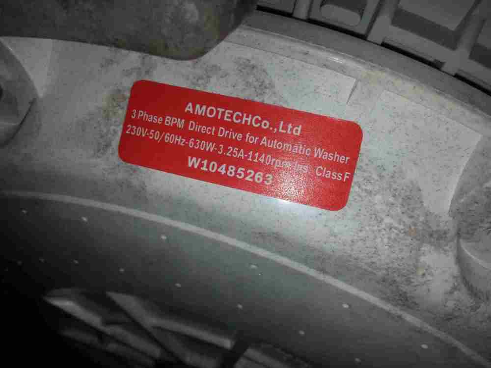

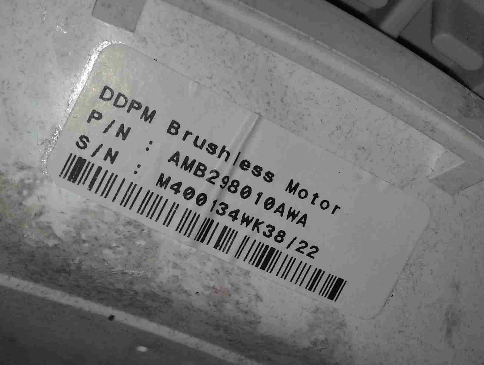

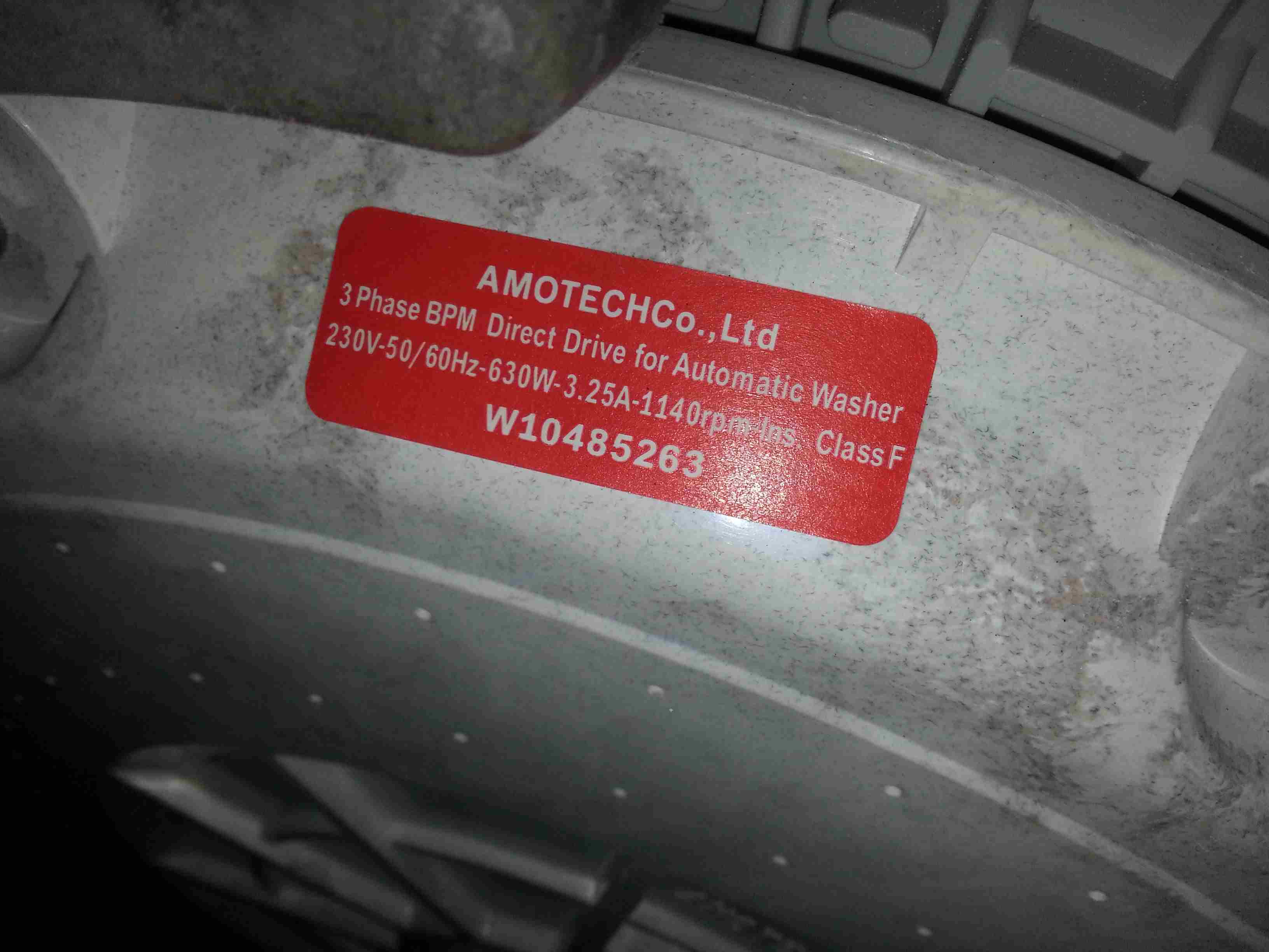

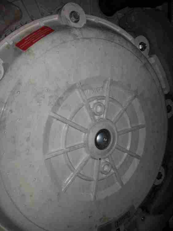

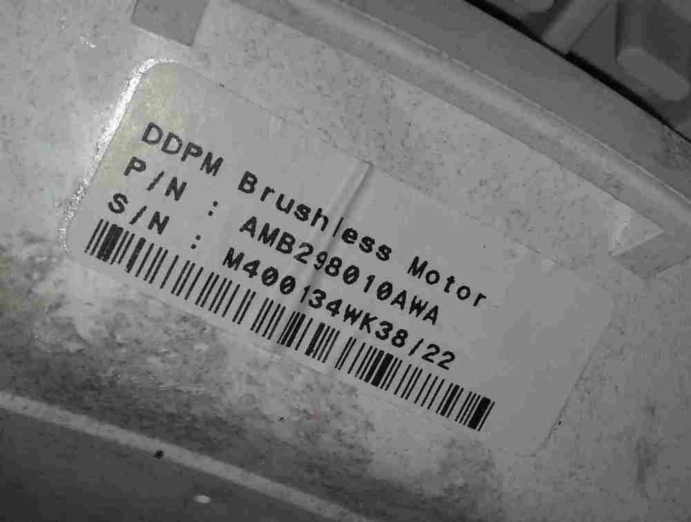

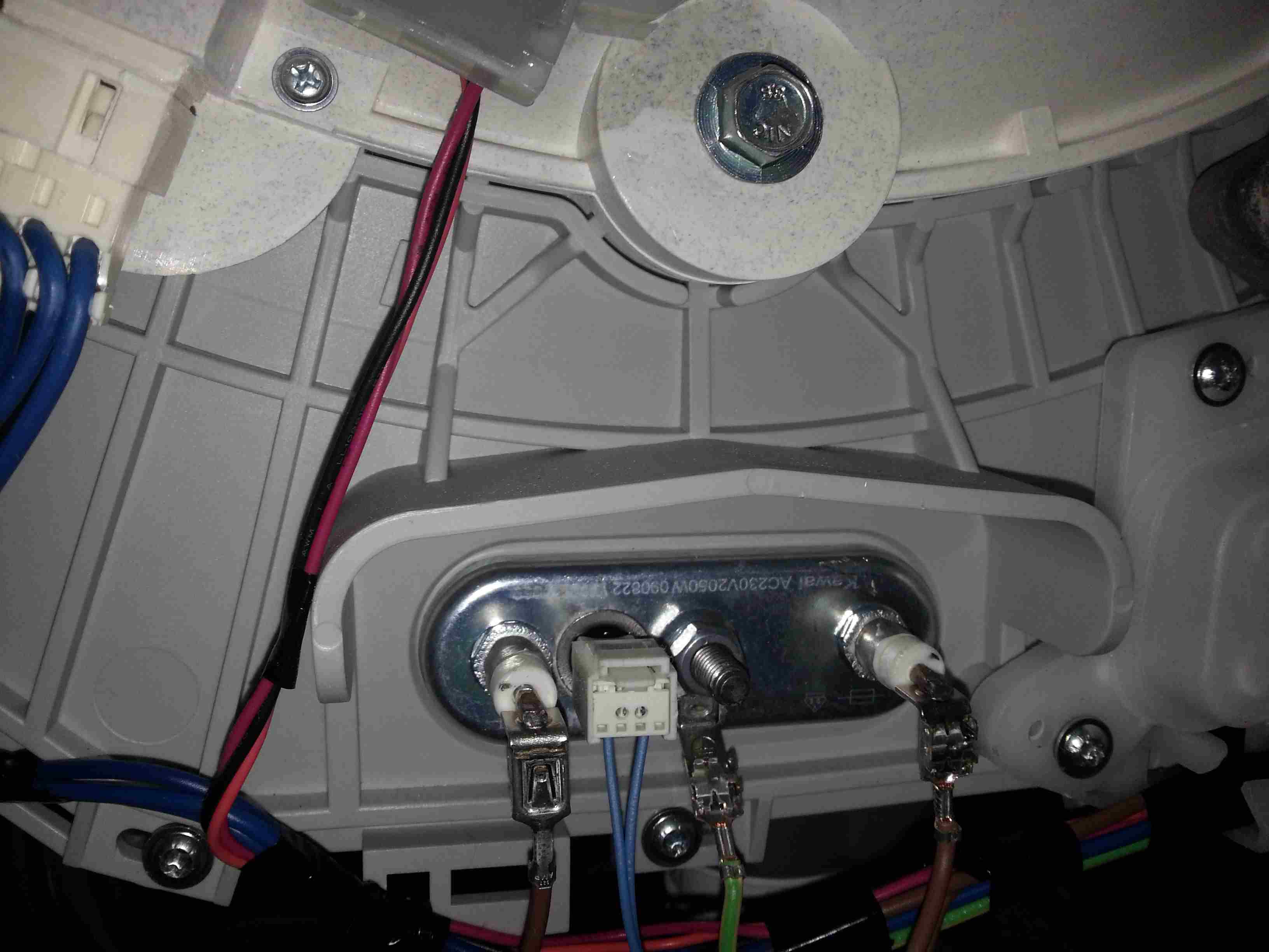

Ciao a tutti, chiedo conferma di una ulteriore indicazione ricevuta a fronte del ri presentarsi del problema dopo oltre 2 mesi continui di uso. Mi è stato segnalato che il solo BOOL proveniente dal HMI (appoggiato ad una DB ma comandato direttamente dal pannello), potrebbe essere il problema di tutto questo. Il BOOL in questione (Pb_Rst) dovrebbe comandare un ulteriore BOOL in una ciclica standard del PLC e poi SOLO quest'ultimo andare a lavorare nel FB Safety. Non ci sono altre iterazioni tra l'HMI ed la parte Safety che è veramente ESIGUA (23 segmenti). Chiedo se qualcuno abbia risolto eventuali similari problematiche con questa azione perché mi sono lasciato con il tecnico con l'indicazione di "tentativo". Quindi volevo capire quanto fosse la percentuale di esito positivo del "tentativo". Buona serata Ennio
Salve a tutti, avrei bisogno di un consiglio per ridurre un pò il consumo della mia caldaia, installata circa 1 anno fa. Lavora su un impianto di riscaldamento a pavimento e, quest'anno ho avuto un incremento del consumo piuttosto notevole, dopo una regolazione fatta dal tecnico di fiducia. premetto che potrebbe dipendere anche dal fatto che la caldaia lavorava male perchè c'era un filtro interno intasato e passava poca acqua ed inoltre alcune serpentine erano fredde perchè le valvole erano bloccate. Ora tutto è efficiente, per ridurre il consumo pensavo di intervenire su D14 mettendo la pompa su 0 anzichè a 4 come l'ho impostata io e D18 passando da confort a eco. In particolare per D18 cosa succede in modalità eco ? Grazie a tutti
si ,è stata solo una coincidenza.
Pacchetto elettrodomestici cucina
giuseppemrc ha risposto a giuseppemrc alla discussione in Altro su elettrodomestici
Quindi dici che per la Samsung per lavastoviglie, forno ecc tutti i modelli non funzionano bene, oppure qualcuno si può salvare? La Haier devo vedere se ci fornisce tutto, perchè devo comprare il pacchetto forno, lavastoviglie, frigo e piano cottura e loro ci danno lavastoviglie e asciugatrice dello stesso marchio. La Haier non la conosco, è come Bosch/Miele? In questi casi costerà tanto. Invece Elettrolux credevo fosse un marchio di quelli medio bassi. La Whirpool mi hanno detto di non prenderla, però adesso so che fa parte di Beko -
Salve, Per la mia casa ho richiesto ad un installatore della mia zona un preventivo per impianto Inim. Mi trovo in provincia di Vicenza e la casa è un rustico a 2 piani libero su tutti i lati in cortile comune. Abbiamo pensato alla protezione dei varchi e di installare alcuni rilevatori di movimento interni. Per un totale di 12 sensori di apertura (e scasso) wireless, 5 sensori di movimento combinati cablati, centrale (primex lwg), tastiera (aria hg), sirena, batterie tampone per centrale e sirena. Costo totale installato e ivato circa 4000€. Orientativamente ci starebbe? Un altro installatore (utilizza componentistica varia) impianto filare 4500€.
StefanoR73 ha aderito alla comunità
Siemens iQ700 fault no communication
Gino866 ha risposto a Gino866 alla discussione in Lavastoviglie
Ciao, il problema si è presentato per la prima volta circa un anno fa e da allora si è ripetuto 3-4 volte, a distanza di 3-4 mesi l’una dall’altra. Di solito bastava staccare la spina per 2-3 ore e poi riattaccarla: la lavastoviglie ripartiva senza errori. Da 2-3 giorni invece il guasto è diventato permanente: anche dopo il “reset” tramite scollegamento dalla rete elettrica, l’errore ricompare subito all’accensione. Mi sto preparando a smontare la macchina; purtroppo non ho spazio in casa, quindi dovrò farlo all’esterno nel weekend e poi coprirla con un telone. Prima di procedere, vorrei capire su quali componenti concentrarmi e quali pannelli conviene rimuovere per primi. Chiedo per evitare di andare completamente alla cieca. Ho cercato online ma non trovo nessuno con lo stesso identico problema, cosa che mi sembra piuttosto strana. Grazie in anticipo -
Comodo, ma che livello di sicurezza si raggiunge? Se al carico porto direttamente il comune 0Vdc e da safety taglio solo il +24Vdc, se non sbaglio non raggiungo Sil3 perché, essendo il comune 0Vdc sempre collegato, un eventuale contatto accidentale dell'altro conduttore che alimenta il carico con un +24Vdc, attiverebbe il carico. Mi sfugge qualcosa?
Cuscinetto Zerowatt Lady Classic CX656
tempoperso ha risposto a tempoperso alla discussione in Lavatrici - Asciugabiancheria
OK! Sono riuscito a togliere il cuscinetto con il paraolio. Sto disincrostando con dell'aceto la dove è possibile. Adesso vorrei sapere, come avevo domandato in apertura di discussione, una volta che sostituisco i cuscinetti e la resistenza quali altri pezzi mi conviene sostituire, per avere una lavatrice quasi nuova che mi duri altri 30 anni? Ad esempio, ci sono 2 termostati fissati alla vasca bisogna testarli, e come? Quale tipo di sigillante devo utilizzare per riattaccare alla vasca: il tubo che va al pressostato e la guarnizione del termostato? Quale tipo di grasso per il cuscinetto, devo procurarmi? - Oggi
Apertura elettroserratura comandata da Urmet 1083/48
cherubino1970 ha risposto a cherubino1970 alla discussione in Citofoni, videocitofoni e intercomunicanti
Penso a quello che attiva l'elettroserratura ! Sono nelle vs mani -
sensore di temperatura su resistenza asciugatrice
tocc48 ha risposto a tocc48 alla discussione in Lavatrici - Asciugabiancheria
Per motivi di salute non ho più continuato su questo argomento: Ora voglio riprenderlo Sono a chiedervi se mi potete indicare dove è situato il fusibile di guardiadi di cui si parla nel manuale d'uso. Nei video che ho guardato, in alcune marche, esso è montato sul pacco di resistenze, Andrebbe premuto per far ripartire il tutto; ma nel tipo che ho postato non c'è nulla di simile (Elettrolux RPD2074GDW), Grazie della vs.pazienza Trasmetto quanto richiesto : l'etichetta di prodotto e tipo di asciugatrice Elettrolux Le foto sono relative alle misurazioni che ho fatto sulle due resistenze : tra rosso e blu 76,2 Ohm e tra blu / bianco 109,i Ohm che corrispondono alle resistenze da 1400 Watt e Da 600 Watt. Ho misurato anche il valore in Ohm del sensore di temperatura che è evidenziato in rosso sulla prima foto di questo post. -
Errore F22 su lavatrice Whirlpool TDLR 6252BS
pinco2 ha risposto a pinco2 alla discussione in Lavatrici - Asciugabiancheria
Il tester restituisce valori tra 29 e 30 ohm. È una misura che non avevo mai fatto: ho impostato a 200 il tester, su ohm, messo i puntali sugli spinotti esterni appena fuori dall'isolante, senza smontare niente. È un motore brushless. Le foto: -
Ariston Hotpoint ltf11m121o errore 1
Stefano Dalmo ha risposto a SilvioFerr alla discussione in Lavastoviglie
Fai una cosa , smonta prima il vecchio e poi se lo trovi lo compri . cosi sai pure come rimontarlo -
Collegamenti con morsetti
Dumah Brazorf ha risposto a F12 alla discussione in Altri argomenti elettrici
Resta comunque tutto ben all'intero della campana, devi proprio impegnarti per andare a prendere la scossa. -
F12 ha iniziato a seguire Collegamenti con morsetti
Buongiorno, vorrei collegare il cavo del mio nuovo piano cottura misto piastre radianti e gas: come si vede dalla foto che allego la parte finale dei fili ha delle coperture metalliche, che credo siano messe apposta per una migliore installazione (non spezzare i filamenti..). Queste parti metalliche vanno però in parte a coprire anche la gomma. Devo collegare questo cavo insieme a due linee. Ho intrecciato i finali delle due linee e inserito nel morsetto, poi ho inserito nel morsetto questo terzo filo con la copertura (non si riesce a intrecciarlo, romperei i filamenti degli altri due e poi scivola) e comunque la parte metallica che ricopre la gomma rimane accanto alla gomma degli altri due fili (allego foto). È un lavoro adeguato e sicuro? Grazie
Saldatrice a Trasformatore 220V - Circuito commutatore
AlexFabbro ha inserito una discussione in Strumentazione elettrica ed elettronica
Buongiorno a tutti, ho recentemente recuperato questa vecchia saldatrice a trasformatore perchè permette la selezione discreta (e non continua come tipicamente è per questi dispositivi) della corrente sull'elettrodo. Sono saldatrici robuste che non dovrebbero mai lasciarti a piedi a differenze di quelle moderne a inverter che, sebbene più comode e più versatili, sono inevitabilmente più soggette a guasti. Purtroppo il pezzo mancante è proprio il commutatore che agendo sulla tensione in ingresso monofase 220 V avrebbe permesso i tre settaggi con circa la medesima tensione ma corrente diversa. Ho fatto alcune prove la (1) tramite multimetro e a carico che si è dimostrata funzionale e la (2) solo a vuoto tramite multimetro (non mi sono attentato a provare a saldare). Ho utilizzato un tester con la funzione continuità per determinare lo stato iniziale e la relativa numerazione. Continuo a non capacitarmi di come nella prova (1) e (2) la tensione a vuoto letta in uscita dal multimetro sia sempre di circa 48 V nonostante di fatto abbia aggiunto in serie un giro di avvolgimenti. Ho deciso di rivolgermi a voi perchè credo che ci siano in generale più competenze in questo forum di quelle che potrei trovare in un gruppo di saldatori. Vorrei di fatto provare a identificare i 3 collegamenti che permettano di avere i settaggi indicati nella foto frontale della saldatrice. Allego qualche foto spero più chiara di quello che ho scritto. Alcune premesse su cui ho ragionato, credo che il fatto che mi ritrovi il cavo 1 insieme a 2 come il 3 con il 4 singifica facciano il giro del nucleo ferritico nello stesso verso e quindi collegarli insieme sarebbe sbagliato. Aver collegato nella prova (2) 1 con 3 e non 1 con 2 è stata una scelta ragionevole? Grazie. -
Electrolux EEZ68600W - problema con pentole in acciaio
Alessio Menditto ha risposto a AdeptusAstartes alla discussione in Lavastoviglie
Sicuramente la regolazione era sbagliata del doppio. -
Progetto Alimentatore da banco
tesla88 ha risposto a Mattia0201 alla discussione in Elettronica generica
Non vorrei demotivarti troppo ma, il regolatore LM338K lo hai già? Perchè la maggiorparte in circolazione sono fake che iniziano ad aver problemi già ad 1 Amper, e quando saltano ti trovi tutta la tensione in uscita... Gli unici non fake sono su siti tipo Mouser e costano uno sproposito. Io sarò "vecchio" ma il classico LM723, con 1-2 transitor (es. 2n3773 o simili) è molto meglio. -
Smontaggio cestello
Pippoloneddo ha risposto a Pippoloneddo alla discussione in Lavatrici - Asciugabiancheria
Ariston Hotpoint ltf11m121o errore 1
SilvioFerr ha risposto a SilvioFerr alla discussione in Lavastoviglie
Ho visto che vendono anche solo il manicotto curvo. Non è possibile sostituire solo lui? -
Eolox ha iniziato a seguire Valvola ricarica spray
Ciao a tutti Sull’utilizzo di aria compressa-portatile, mi chiedevo se potreste consigliarmi un kit o una valvola universale per ricaricare da compressore le bombolette spray-aria, cosi da poterle ricaricare sempre all'occasione. grazie
andretiplc ha aderito alla comunità
AlexFabbro ha aderito alla comunità
Come si regola la massima fiamma sulla Vaillant 242
adrobe ha risposto a luigino dal cin alla discussione in Guasti/Problemi Riscaldamento
Non si regola, è comandata automaticamente dal combinato di pompa dell'aria e scheda di regolazione. Ciò che si può fare è ottimizzare la portata del gas, ma è bene farlo fare a tecnici specializzati in modo da gestire al meglio i parametri di combustione -
Electrolux EEZ68600W - problema con pentole in acciaio
AdeptusAstartes ha risposto a AdeptusAstartes alla discussione in Lavastoviglie
sono gradi francesi. sono strisce con fasce: ha cambiato colore del tutto la fascia 18 gradi e solo parzialmente quella dei 27 -
Stefano Dalmo ha iniziato a seguire Bosch was20423: ammortizzatori nuovi, problemi nuovi e Si ferma dopo la partenza - Franke modello FDW 612 E5P A+
Si ferma dopo la partenza - Franke modello FDW 612 E5P A+
Stefano Dalmo ha risposto a Andrius76 alla discussione in Lavastoviglie
Cerca di togliere i mi sembra dalla spiegazione e forse si potrà darti qualche suggerimento di dove controllare . Devi vedere cosa succede con precisione -
Bosch was20423: ammortizzatori nuovi, problemi nuovi
Stefano Dalmo ha risposto a dalfa alla discussione in Lavatrici - Asciugabiancheria
Apri una tua discussione . il regolamento vieta accodarsi . -
Si ferma dopo la partenza - Franke modello FDW 612 E5P A+
Andrius76 ha inserito una discussione in Lavastoviglie
Ciao a tutti, ho un problema con la lavastoviglie Franke modello FDW 612 E5P A+. Con qualsiasi programma si sente che scarica l'acqua successivamente si ferma con un tempo variabile (questo lo faceva anche prima quando funzionava). Alla ripartenza sembra che faccia un nuovo scarico di acqua ma si interrompe facendo un beep ripetuto. Aprendo la porta si vedono la 1,2 e 5 luce lampeggiare la vasca è tutta bagnata e a volte c'è dell'acqua nel filtro altre volte è vuota. Cosa può essere? da manuale sembrerebbe mancanza di carico acqua ma se così fosse non dovrei trovare tutto asciutto? Grazie a chi potrà aiutarmi.
