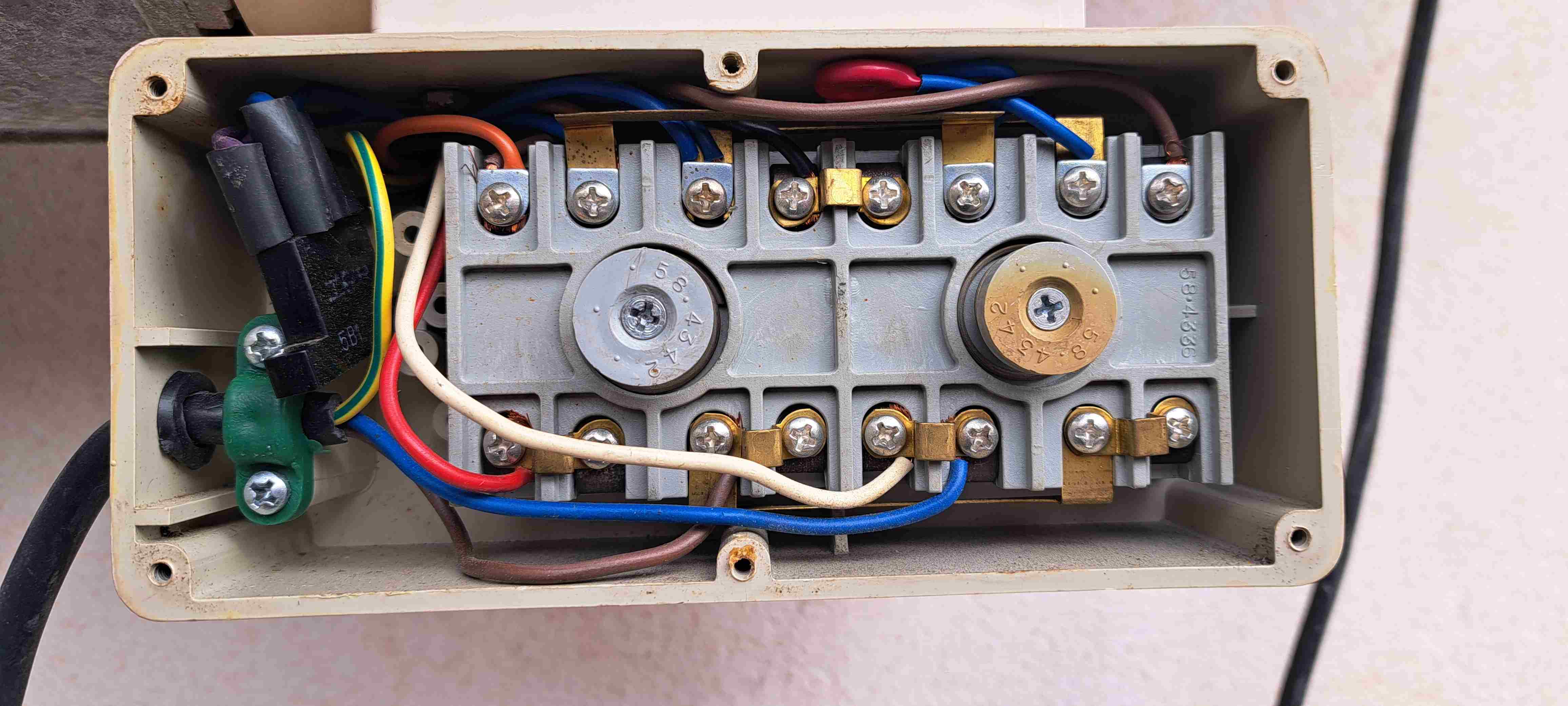

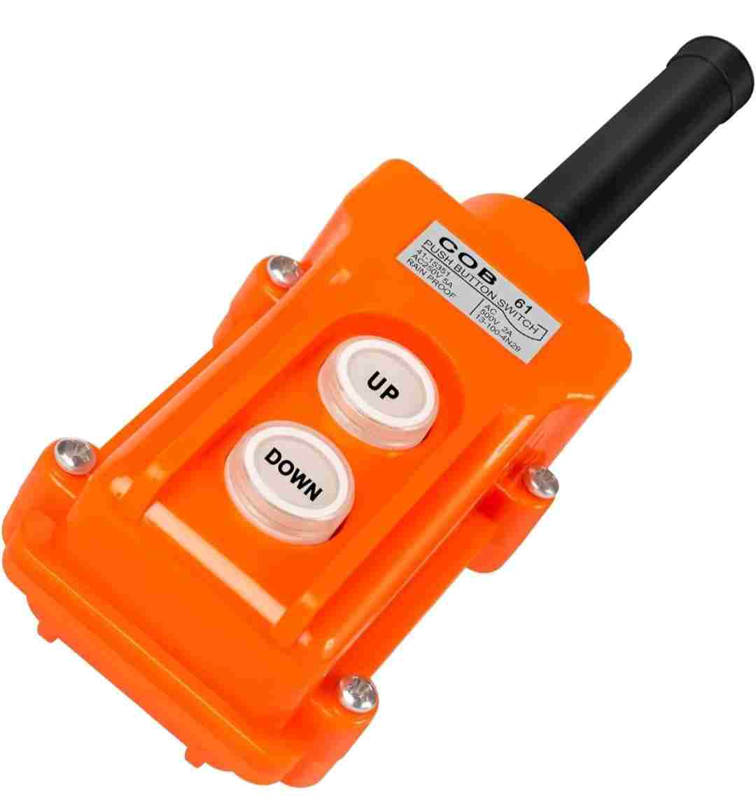

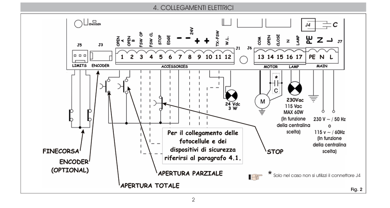

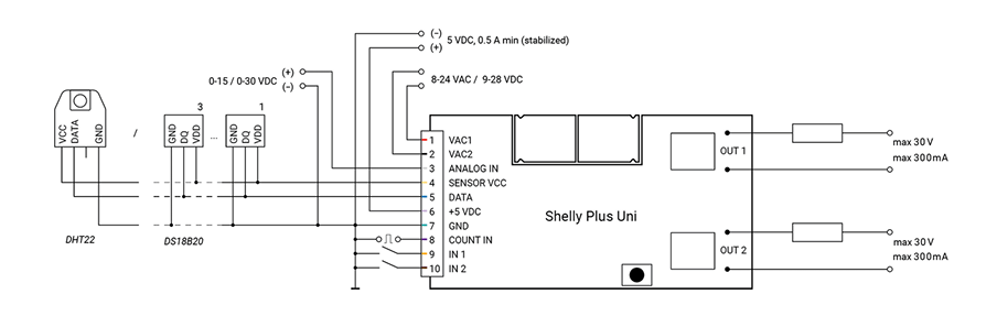

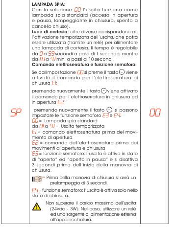

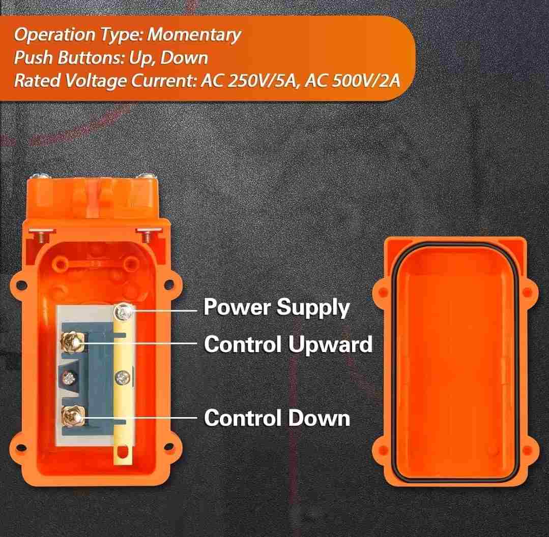

  1. Nell'ultima ora
  2. Roberto Garoscio
    Sostituzione Urmet 1130/2B con 1130/16
    È tutto giusto, la seconda porta ha un posto esterno dedicato?
  3. celegat
    Telecomando montacarichi
    Buon pomeriggio a tutti,vado subito al mio problema,ho un montacarichi vecchiotto ma funziona alla grande, che utilizzo per salire delle sacche di pellet di tanto in tanto, la pulsantiera di salita e discesa si trova sulla carcassa un bel pò scomoda e difficile quando si va a premere il tasto desiderato,essendo sprovvisto di telecomando a cavo,ho deciso di acquistarne uno,così da poter facilitare il tutto allego foto, ha un contatto pulito e poi salita e discesa,ho allegato anche la centralina potete farmi capire i collegamenti per farlo funzionare?presumo contatto pulito fase,e poi salita e discesa che non riesco a individuare quali sono avendo anche il dubbio che cosi mi funzioni.Grazie
  4. Ciccio 27
    Consiglio acquisto HOTPOINT HIC 3C41 CW vs BOSCH Serie 4 SMV46KX04E
    Occhio che adesso diverse Smeg sono Electrolux rimarchiate.
  5. Iuhffe
    Shelly Plus Uni
    chiedo la chiusura della discussione. l'ho spostata nella sezione corretta. grazie
  6. Iuhffe
    SHELLY PLUS UNI FAAC 740
    Buongiorno, ho bisogno di avere un sensore apertura e chiusura collegato al cancello faac 740. Non sono interessato ad aprire a distanza. Sono propenso per lo shelly plus uni. Se sfruttassi il negativo WL della lampada lampada spia (non presente) all'ingresso IN dello shelly (-24V) ? Infine che impostazione dovrei selezionare, 00 o E4 (semaforo) ? Grazie in anticipo
  7. David72
    Fwa wind
    Buonasera, vorrei sostituire il modem dato in dotazione con wind3 con un modem tenda a mio avviso più potente come wifi, ho chiaramente l'antenna esterna e se attacco il nuovo modem alla porta wan non si connette......che devo fare? grazie David
  8. puma87
    Come lavare i capi sportivi....
    Non ho capito una cosa... Aggiungi il prelavaggio alla Hisense, ma dosi il detersivo in modo corretto? Non è che, per caso, metti il detersivo all'inizio e lei lo usa per il prelavaggio, rimanendone sprovvista per la fase di lavaggio? Comunque, io i capi sportivi li lavo subito dopo la palestra, facendo un lavaggio apposito e senza accumularli. Da quando uso l'antitraspirante strong, che non mi fa sudare sotto le braccia, posso pure eliminare il prelavaggio: uso detersivo in polvere per colorati addizionato a candeggina gentile.
  9. Riccardo Ottaviucci
    Toshiba R1500 - Disturbo incontrollato di fondo
    ci sono elettrolitici al tantalio?
  10. Stefano Dalmo
    Lavastoviglie Ariston Elixia LI 675 DUO
    Al centro della porta in alto . Dove stanno i comandi .
  11. Oggi
  12. Hanno visto e magari impostato i parametri addati a questa caldaia ? la sonda sanitaria si trova sul tubo che scende dal bruciatore , lato sinistro , i valori stanno nella tabella che ti ho postato
  13. Rimando alla vecchia discussione, che è stata chiusa: link Finalmente, risolto il problema: valvola antigelo che perde, o che apre anche a temperature lontane dalla soglia. Da quando ho sostituito la valvola, non ho più ricaricato l'impianto. Foto della valvola incriminata
  14. Buongiorno, vorrei collegare il mio videocitofono Urmet Giugiaro al Ring anche rinunciando a qualche funzione. Il videocitofono in questione è un 1204 con piastra 1204/d001, il cablaggio di un impianto condominiale con 8 videocitofoni è a 5 fili. Grazie a tutti
  15. Non saprei... È un ragazzo abbastanza giovane che con un altro collega bravo più di mia conoscenza lavorano in industria da un bel po'. Ho mandato un messaggio alla persona che conosco ma non mi ha ancora risposto. Sono venuti insieme e del quadro si è occupato il ragazzo più giovane. Mi ha prima allargato tutto rompendo il muro per poter sistemare un quadro un po' più grande e poi ha rimontato tutto mentre il collega che conosco si occupava di altro (mi hanno collegato da poco un impianto fognario e bisognava intervenire sul quadro esterno vicino al cancello e sugli scavi fatti). Che si sia confuso mi sembra strano anche perché è stato giustamente parecchio tempo anche per i sonoff etc Boh
  16. Ti rimando ad una mia vecchia discussione, che è stata, purtroppo, chiusa: link Sono rientrato, dopo tanto tempo, nel forum Termotecnica perché volevo postare la soluzione, ma ho trovato la discussione chiusa. La tua configurazione sembra diversa dalla mia (Audax DH4 al posto di DK4), ma penso che il problema sia lo stesso. Dopo una intera stagione che l'idraulico mi diceva che ho perdite nell'impianto (nonostante avessi fatto notare che trovavo il pavimento bagnato intorno alla pompa di calore), ho fatto tutta l'estate con mandata e ritorno pompa di calore chiuse, senza mai dover caricare l'impianto che, anche se non utilizzato, rimane in pressione. Prima di rimettere in funzione il riscaldamento ho fatto fare pulizia caldaia e controllo fumi e, con l'occasione, ho esposto il mio problema al tecnico. Appena abbiamo riaperto mandata e ritorno della pompa di calore, subito è uscita acqua. Il tecnico ha trovato valvola antigelo con evidenti segni di perdite vecchie. Sostituita la valvola, risolto il problema. Qui sotto la foto della valvola incriminata.
  17. Alessio Menditto
    Errore 3Y caldaia Buderus Logamax
    Daniele non penso, ti conviene aprire una tua nuova discussione.
  18. magari si è confuso con l'AeG a destra che ha la N molto più evidente
  19. perdona Sig. Stefano di quale sensore stiamo parlando, visto chela scheda è nuova? A proposito il suggerimento era proprio il suo. Come posso sincerarmi che non sia proprio la scheda visto che il problema nasce dalla sua sostituzione?
  20. Però mettendo un trasformatore nuovo e il relè potrei sfruttare i fili non usati,per evitare di mettere un contenitore fuori e fili che vanno pure fuori.Ti ringrazio ancora .Tutte queste domande per esperti come voi non avrebbero senso.Pero' avere 78 anni e cercare di capire funzionamento e altro,per me è molto importante perché non voglio sentirmi inutile.
  21. Metti le vecchie memorie U10 ed U12 sulla scheda sostituita.
  22. Se togliendo il filo dalla valvola di modulazione , la fiamma si abbassa , o è il sensore o la scheda , da qui non si scappa . anche portando il selettore del sanitario al minimo possibile fa la stessa cosa . ? Sei certo che abbia sostituito il sensore del sanitario ?
  23. Certo che allora è proprio strano. Ok grazie mille 🙂
  24. nessun motivo valido
  25. Buongiorno a Voi tutti, la mia caldaia SIME METROPOLIS DGT 25 BF cod.8107901 nell'utilizzo dei sanitari mi porta la tempratura dell'acqua fino agli 80 gradi poi si spegne e dopo alcuni secondi (10/15) riparte, quindi se stai facendo la doccia è un continuo scottarsi e gelare. Questo succede da quando ho sostituto la scheda elettronica cod.6301420 da espoloso, e sostituita da cod. 6301440 (fine Agosto), poi consultando questo forum ho trovato in un post il suggerimento di staccare un filo sulla valvola gas che ho fatto. La fiamma si è abbassata la caldaia mi dava AL11 ma funzionava e tuttora potrebbe funzionare in guesta condizione compreso il riscaldamento.L'inconveniente però è che in questa condizione la temperatura dell'acqua ai sanitari è bassa di conseguenza si avverte tanto freddo durante la doccia. Tutto quanto andava bene fin ad un mese fà che le temperature erano ancora estive ora decisamente NO. La scorsa settimana l'idraulico (che ha anche cambiato la scheda) ha eseguito la pulizia della cadaia smontando e pulendo i componenti (no lavaggio chimico). Ovviamente ho sostituito le due sonde cod. 6231362 + cod.6231357 risultato solo spese su spese. Spero che qualcuno di voi tecnici esperti di questo marchio (SIME) o chi ha già avuto e superato questo problema possa darmi valide indicazioni. Ringrazio sin d'ora ognuno di voi.
  26. Certo... appena vado a toccare il sonoff per il quale ho aperto il quadro verifico subito cosa è cosa... La mia domanda da non esperto è una cosa più generale: supponendo che i colori dei fili siano giusti, esiste un motivo per il quale un elettricista con esperienza industriale mi abbia collegato le cose al contrario? Tutto qui 😅 Così quando volessi sostituire gli mtd saprei che fare 🙂
  1. Carica più attività
