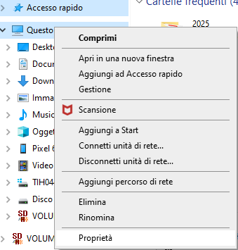

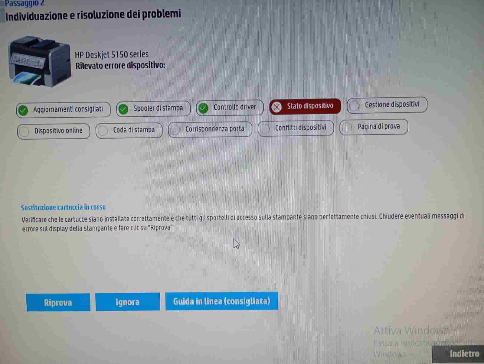

hp deskjet 5150 non stampa dice documento in sospeso.
drn5 ha risposto a agoman alla discussione in Stampanti, Scanner, Multifunzione
Sembra che tu abbia una copia farlocca di windows, non riconosce il product code o lo riconosce come crakkato. cosa ti danno le proprietà come ID Prodotto nelle "Informazioni sul sistema" ? -
hp deskjet 5150 non stampa dice documento in sospeso.
agoman ha risposto a agoman alla discussione in Stampanti, Scanner, Multifunzione
Lavatrice carica e scarica allo stesso tempo
tuttorotto ha risposto a tuttorotto alla discussione in Lavatrici - Asciugabiancheria
Ok, soffiato nel tubo (che scende in vasca) del presunto pressostato nella foto ma niente... rimane tutto uguale... e dunque potrebbe essere la scheda elettronica che fa impazzire la valvola di scarico? Un input errato di quale altro componente potrebbe essere? -
AleF1994 ha iniziato a seguire Miglior utilizzo impianto con pompa di calore
Miglior utilizzo impianto con pompa di calore
AleF1994 ha inserito una discussione in Impianti Riscaldamento
Buonasera a tutti, Ho un immobile in classe B, vivo in Toscana, con un impianto con pompa di calore, accumulo e fancoil, uno per ogni stanza. L'intero impianto è gestito da un termostato centrale (in modalità on/off) che fa attivare la PdC quando la temperatura in casa scende sotto a quanto impostato. Solitamente tengo 18 fuori casa e 18.5 in casa, con un differenziale termico di 0,5 (l'impianto lavora fino a +0,5 rispetto al desiderato, e riparte una volta andato sotto la temperatura impostata). Mi sono accorto però che ogni 2 ore la PdC si attiva alla sua massima potenza, consumando 1/1,3 kwh, per poi, una volta raggiunta la temperatura, spengersi e lasciar andare l'acqua riscaldata fin quando è disponibile. Ho notato anche che quando la temperatura è impostata a 18, la PdC si accende, comincia a portare su la temperatura dell'acqua, ma arrivata ai 40 gradi circa la casa ha raggiunto l'obiettivo e spenge la PdC, e la temperatura dell'acqua di mandata crolla vertiginosamente. Un po' meglio quando imposto a 18.5. Quando la PdC si spenge e finisce l'acqua calda prodotta, sta per un po' senza accendersi, così da portare l'acqua in circolo a temperature abbastanza basse (20-25 gradi), così che quando si riaccende deve riportarla almeno a 30 gradi (temperatura minima di avvio dei fancoil). Come posso impostare l'impianto in modo da evitare i picchi di consumi? Considerate anche che ho dei lavori da ristrutturazione sotto casa, quindi la resa termica della casa lascia al momento a desiderare, nonostante il cappotto esterno. Nei prossimi giorni tornerà il tecnico e vediamo che cosa mi consiglia. Grazie a tutti -
hp deskjet 5150 non stampa dice documento in sospeso.
agoman ha risposto a agoman alla discussione in Stampanti, Scanner, Multifunzione
a dimenticavo stasera sulla destra in basso mi e spuntata una scritta che dice attiva windowspassa a impostazioni per atttivare window sara' per quello che non va? hp smart scanner lo scaricato sul pc ma non me lo apre 😞 nenache le foto mi fa aprire per eprirle devo utilizzare p casa se non non riesco a vedere nulla, neanche paint apre. -
caldaia Riello Residence 24 KIS dgt 3S acqua sanitaria tiepida
Stefano Dalmo ha risposto a cicozagor1964 alla discussione in Guasti/Problemi Riscaldamento
Scambiatore intasato di calcare . - Oggi
Stefano Dalmo ha iniziato a seguire Lavastoviglie Ariston Elixia LI 675 DUO
Lavastoviglie Ariston Elixia LI 675 DUO
Stefano Dalmo ha risposto a GP73 alla discussione in Lavastoviglie
Verifica l’interruttore porta se si fosse bruciato -
hp deskjet 5150 non stampa dice documento in sospeso.
agoman ha risposto a agoman alla discussione in Stampanti, Scanner, Multifunzione
domanda piu' semplice ho un idea mi ritrovo un acer aspire one , sistema operativo xp non riesco a mettere il disco per il programma secondo voi si puo' trovare? posso istallare linux su questo pc? dato che window 10 ormai e ko? e semplice farlo? comunque guardo il progetto vedo. provo anche questo. ok capito 😞 -
LoryB ha iniziato a seguire Compilazione pratica ENEA- BONUS CASA
Buonasera a tutto il forum. Ho un dubbio che dovrei chiarirmi prima dell'invio della pratica Enea per usufruire delle agevolazioni fiscali previste dal Bonus Casa. Premetto che ho acquistato una pompa di calore aria-aria (inverter), sono in possesso di due fatture (condizionatare+spesa installatore) e quindi di due bonifici parlanti. Avrei delle domande da fare: 1- Ma possibile che nella pratica dell'Enea (-ho già compilato il tutto, inserito tutti i dati e devo solo validare ed inviare-) non ho trovato (ma forse non cè!) la casella dove inserire l'importo della spesa sostenuta per l'acquisto ed il montaggio (facendo quindi la somma delle fatture)? 2-Nel caso non si debba specificare l'importo nella pratica di richiesta Enea ma solo nel 730 del 2026, dovrò fare la somma delle due fatture e inserire il solo valore totale? 3- Nell'ultima casella, quelle delle "NOTE" deve essere compilato (magari inserendo l'importo totale della spesa ho pensato..)? Ringraziando a tutti per la collaborazione, vi porgo i miei saluti e buon lavoro!
Ciccio 27 ha iniziato a seguire Problema lavastoviglie blomberg e Lavastoviglie Ariston Elixia LI 675 DUO
Lavastoviglie Ariston Elixia LI 675 DUO
Ciccio 27 ha risposto a GP73 alla discussione in Lavastoviglie
Di sicuro la scheda non ha preso acqua perché è vicino al dosatore del brillantante. Magari smonta il vassoio inferiore e vedi se trovi acqua, che magari ha creato problemi elettrici. 🤷🏻♂️ -
Comunque dovrebbe essere una Beko rimarchiata.
se i led sono buoni il problema è sul driver dei led,forse l'IC .
caldaia Riello Residence 24 KIS dgt 3S acqua sanitaria tiepida
cicozagor1964 ha risposto a cicozagor1964 alla discussione in Guasti/Problemi Riscaldamento
anche con i radiatori chiusi il problema rimane, ma ho notato che diminuendo il flusso dell' acqua calda sanitaria, la temperatura dell'acqua sanitaria sale anche fino a 60-65°, riaumentando il flusso al massimo la temperatura scende a 35 ° -
Motore come i primi Hotpoint inverter, con schedina integrata. 😉
UNITED led 32b19 no audio
Riccardo Ottaviucci ha risposto a pit_121 alla discussione in Beko - Bluesky - United
probabilmente è guasto il finale audio. Se non hai dimestichezza con i componenti smd ,puoi ovviare con un miniamplificatore collegato all'uscita cuffie,sempre dall'interno .Per esempio questo -
Roberto Garoscio ha iniziato a seguire Lettore Faac
Se si tratta come penso di istruzioni, lo puoi fare tranquillamente.
Ecco pensavo fosse una striscia morta ma anche dopo averle sostituite tutte non funziona. Ho controllato tutti i collegamenti e usando un tester per strisce a led, alimentando positivo e negativo, tutto il pannello si accende e si vede lo schermo. Su positivo e negativo vedo solo un 15/20v. A questo punto cosa sarà nel flusso degli integrati?
Smart tv samsung collegamento con wifi
Riccardo Ottaviucci ha risposto a Tiziano .M alla discussione in Samsung
sì,oppure con parabola e cam Tivusat o con sistemi a pagamento connessi ad internet -
Samsung MM-G25
Riccardo Ottaviucci ha risposto a ecate alla discussione in Radio - Stereo - Autoradio - HiFi - CD - DVD
il file si apre normalmente,forse non hai eseguito la procedura corretta ,questo è l'alimentatore per esempio -
giugn76 non ho ricevuto né email né messaggi.... Come potremmo fare???
LoryB ha aderito alla comunità
Se ci dici da quale comune ricevi potremmo essere piu' precisi nel dirti quante antenne servono. Per il resto mi accodo a quanto detto da Allumy
caldaia Riello Residence 24 KIS dgt 3S acqua sanitaria tiepida
cicozagor1964 ha risposto a cicozagor1964 alla discussione in Guasti/Problemi Riscaldamento
grazie della celere risposta, faccio le prove consigliate e riaggiorno -
gialux78 ha aderito alla comunità
Stefano Dalmo ha iniziato a seguire caldaia Riello Residence 24 KIS dgt 3S acqua sanitaria tiepida
caldaia Riello Residence 24 KIS dgt 3S acqua sanitaria tiepida
Stefano Dalmo ha risposto a cicozagor1964 alla discussione in Guasti/Problemi Riscaldamento
Intanto se chiudi tutti i radiatori puoi vedere se effettivamente la tre vie non chiude bene . altrimenti devi revisionare la tre vie . Al limite togli il motoriduttore da sopra la tre vie e aziona molto energicamente il gambo dell’attuatore facendogli fare su e giù , Tenendo la sanitaria accesa , o il riscaldamento . -
caldaia Riello Residence 24 KIS dgt 3S acqua sanitaria tiepida
cicozagor1964 ha inserito una discussione in Guasti/Problemi Riscaldamento
buonasera, ho una caldaia Riello Residence 24 KIS DGT 3S che alla richiesta di acqua calda sanitaria si avvia regolarmente, ma l'acqua in uscita è appena tiepida, ho notato che il flessibile della mandata acqua riscaldamento diventa tiepido, quindi ho il sospetto che la valvola a tre vie non si posizioni correttamente sono un tecnico elettronico industriale ma non avendo esperienza in caldaie domestiche chiedo a voi un consiglio per risolvere il problema grazie a chi vorrà dare il proprio contributo -
MarcoPau ha iniziato a seguire Colore fili su bobina contattore per consenso caldaia
Colore fili su bobina contattore per consenso caldaia
MarcoPau ha inserito una discussione in Normative e sicurezza
Ciao a tutti, ho un impianto fatto col termostato a 230 che porta corrente alla valvola di zona a 3 fili e ad un contattore, il quale chiude il consenso caldaia. Questo contattore, è stato cablato dall'impianstista coi colori su A1 e A2 completamente casuali, nonostante vengano dal neutro della linea di alimentazione elettrovalvole e dalla fase interrotta dal termostato. In sostanza, ha cambiato tutti i colori nelle scatole di derivazione interposte tra termostato e quadro caldaia. È ammessa una cosa del genere o andrebbe sanata? Mi sono ritrovato a metter le mani all'impianto, e da non elettricista mi ha fatto un po' rabbrividire come cosa. Dulcis in fundo, abbastanza casualmente credo, mi sono trovato con uno dei tre contattori (l'impianto è triplo) con la fase blu e il neutro marrone, tanto per andare ancor più in confusione. Gli altri contattori, invece, colori completamente casuali: arancio + rosso e due marroni. Grazie a tutti!
