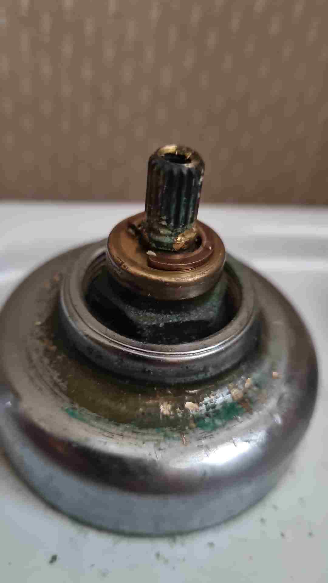

Manopola bidet impossibile da svitare
Leone2285 ha risposto a Ggiovanni alla discussione in Impianti (Idraulica)
Chiave a tubo e sviti. Chiudi prima la valvola generale o quella che porta acqua al bidè e scarica l'acqua prima di svitare. -
Manopola bidet impossibile da svitare
Ggiovanni ha risposto a Ggiovanni alla discussione in Impianti (Idraulica)
Grazie! La manopola è venuta via ma non ho idea di come sostituire la guarnizione per eliminare la perdita -
Cuscinetto Zerowatt Lady Classic CX656
UABC80 ha risposto a tempoperso alla discussione in Lavatrici - Asciugabiancheria
Come collante va benissimo il caro vecchio Bostik Superchiaro, mentre come grasso ci vuole quello al litio perché resiste bene al dilavamento. Per il resto, non si cambia mai nulla di ciò che funziona: a memoria non mi è mai capitato di cambiare quei termostati 😉. Piuttosto controlla tutte le parti di gomma: manicotti, tubicini, soffietto oblò… -
Sostituzione magnetotermico differenziale ac con tipo f
gius993 ha risposto a gius993 alla discussione in Progettazione impianti elettrici civili e terziario
Grazie per la risposta, ovviamente immaginavo che non fosse propriamente un impianto a norma ma non credevo che, almeno da quello che leggo, vada quasi interamente ripensato...purtroppo se una cosa posso dire di aver appreso dalla recente ristrutturazione è che purtroppo è veramente difficile trovare professionisti, non solo nel settore elettrico parlo - Oggi
Ciao @Mattia Spoldi, Solitamente tutti gli interscambi li eseguo sempre in aree dedicate (prassi mantenuta anche in altri ambiti), ma per questioni varie anche dettate dalla esiguità del programma, quel famoso BOOL dall'HMI era piazzato dritto. Oggi ho modificato il segmento e terrò monitorata la questione. Per curiosità sono poi andato a controllare i programmi di altri impianti che non sono miei e che hanno in pancia Safety S7 300 e S7 1500. Sono esattamente quello che il manuale dice di non fare. Tutta una accozzaglia di logiche senza ritegno, ma che non hanno mai dato uno che sia uno blocco (100:150 segmenti). Safety Guideline Support Buona serata Ennio
Apertura elettroserratura comandata da Urmet 1083/48
cherubino1970 ha risposto a cherubino1970 alla discussione in Citofoni, videocitofoni e intercomunicanti
Si parla di un cancelletto pedonale che si apre tramite un'elettroserratura comandata dall'impianto videocitofonico Urmet -
problema 2 voice
Michel11 ha risposto a Michel11 alla discussione in Citofoni, videocitofoni e intercomunicanti
Ciao Roberto grazie per aver risposto, si l'immagine è nitida e un pulsante fa la chiamata su 2 posti interni mentre l'altro chiama un solo posto interno praticamente le chiamate sono due. -
micbid ha aderito alla comunità
GioBozza ha aderito alla comunità
Gfranco55 ha aderito alla comunità
Perdita Cestello Ignis kpiu (Phonola PNL6395)
Ale_23 ha risposto a Ale_23 alla discussione in Lavatrici - Asciugabiancheria
Avete qualche consiglio, tanto penso come prima cosa di togliere la maggiore della ruggine poi non so in questi casi va usato stucco per accaio smaltato poi altro non so ….😅 -
Caldaia Vaillant VMW296/3-5 resta ferma alcuni minuti dopo uso acqua sanitaria
Marcon68 ha risposto a Marcon68 alla discussione in Guasti/Problemi Riscaldamento
Di nuovo salve a tutti, chiedo ancora aiuto per la caldaia perchè ho la sensazione che qualcosa non funzioni correttamente. Ho tenuto sotto controllo in questi giorni la caldaia e ho notato che può passare anche più di mezz'ora prima che riparta in riscaldamento dopo aver usato l'acqua calda in quanto la temperatura sul display segna 47/48gradi e finchè non arriva a 34 non riparte in riscaldamento. Ho notato che dopo una doccia si scalda sia il tubo della mandata della sanitaria e sia la mandata del riscaldamento il che mi fa sospettare che non venga commutato correttamente il funzionamento richiesto. La valvola a 3 vie è stata sostituita un anno fa. Tra l'altro dopo aver usato l'acqua calda succede sempre che sento la caldaia che fa vari tentativi di partire ma finchè non arriva a 34 gradi non parte. Ho provato ad aggirare il problema spegnando la caldaia e aprendo l'acqua calda in modo da abbassare la temperatura e in effetti riaccendendola riparte nel giro di 2-3 a volte 5-6 minuti. Ho anche provato a impostare a 40 gradi la temperatura della sanitaria e in effetti si abbassano i tempi di ripartenza. Oltretutto dopo una doccia si sente un rumore di goccia per alcuni minuti. Tutto questo porta a un fermo del riscaldamento abbastanza notevole in quanto specie nei weekend dove viene usata acqua calda in modo più intenso fatica a mantenere la temperature di comfort impostata. In attesa di un vostro consiglio. Grazie, Marco -
videocitofono Urmet 1730/501
ernest60 ha inserito una discussione in Citofoni, videocitofoni e intercomunicanti
buonasera un piccolo problema ho istallato tre anni fa un kit videocitofono Urmet 1730/501 con tre monitor 1730/1 controllo accesso chiavi 1730/65 e chiavi elettroniche 1730/105. tutto bene, ultimamente quando apro con la chiave o da un posto interno la serratura apre normalmente ma si sente dal posto esterno un ronzio abbastanza forte per circa dieci secondi cosa può essere? certo di un vostro suggerimento vi ringrazio anticipatamente grazie -
elena0205 ha aderito alla comunità
apertura a distanza 2 portoncini
Roberto Garoscio ha risposto a Bruno1970 alla discussione in Citofoni, videocitofoni e intercomunicanti
Prego -
Questo non lo so perché per questo cliente ho "semplicemente" eseguito il codice. Tutte le valutazioni sulla sicurezza le ha fatte lui, idem progettazione elettrica. comunque le uscite sui SITEMA che bloccano le mazze delle presse erano sui moduli safety, idem per ifeedbck. Le uscite sotto il modulino che ho menzionato erano attuatori sicuramente meno pericolosi.
Apertura elettroserratura comandata da Urmet 1083/48
Roberto Garoscio ha risposto a cherubino1970 alla discussione in Citofoni, videocitofoni e intercomunicanti
Stiamo parlando di una porta con il riscontro e i contatti di collegamento su porta e telaio o di un cancello con il cavo di collegamento esterno che flette ad ogni apertura? -
Azzimi ha aderito alla comunità
Vito27 ha aderito alla comunità
Questa situazione mi è capitata e quando capita manda in stop la CPU al 100%. Quando devo passare qualche dato non safety alla parte safety, lo appoggio in un'area di memoria dedicata(tipicamente db, ma potrebbe essere anche area M), devi dichiarare un fc di presafety, ti fai tutti gli appoggi del caso e poi usi gli appoggi nel safety.
ernest60 ha aderito alla comunità
Alessio Menditto ha iniziato a seguire Caldaia vaillant ecotec intro
Caldaia vaillant ecotec intro
Alessio Menditto ha risposto a urania64 alla discussione in Impianti Riscaldamento
Dunque la pompa deve lavorare sempre al massimo, suppongo che prima consumasse meno perché D’altronde, la caldaia che consuma poco è la caldaia ferma…detto questo se adesso senti comfort, c’è poco da fare, se non abbassare la temperatura di mandata al valore minimo per il quale “senti freddo”. -
faladen ha aderito alla comunità
transitotemp84 ha aderito alla comunità
Ciao a tutti, chiedo conferma di una ulteriore indicazione ricevuta a fronte del ri presentarsi del problema dopo oltre 2 mesi continui di uso. Mi è stato segnalato che il solo BOOL proveniente dal HMI (appoggiato ad una DB ma comandato direttamente dal pannello), potrebbe essere il problema di tutto questo. Il BOOL in questione (Pb_Rst) dovrebbe comandare un ulteriore BOOL in una ciclica standard del PLC e poi SOLO quest'ultimo andare a lavorare nel FB Safety. Non ci sono altre iterazioni tra l'HMI ed la parte Safety che è veramente ESIGUA (23 segmenti). Chiedo se qualcuno abbia risolto eventuali similari problematiche con questa azione perché mi sono lasciato con il tecnico con l'indicazione di "tentativo". Quindi volevo capire quanto fosse la percentuale di esito positivo del "tentativo". Buona serata Ennio
Salve a tutti, avrei bisogno di un consiglio per ridurre un pò il consumo della mia caldaia, installata circa 1 anno fa. Lavora su un impianto di riscaldamento a pavimento e, quest'anno ho avuto un incremento del consumo piuttosto notevole, dopo una regolazione fatta dal tecnico di fiducia. premetto che potrebbe dipendere anche dal fatto che la caldaia lavorava male perchè c'era un filtro interno intasato e passava poca acqua ed inoltre alcune serpentine erano fredde perchè le valvole erano bloccate. Ora tutto è efficiente, per ridurre il consumo pensavo di intervenire su D14 mettendo la pompa su 0 anzichè a 4 come l'ho impostata io e D18 passando da confort a eco. In particolare per D18 cosa succede in modalità eco ? Grazie a tutti
si ,è stata solo una coincidenza.
Pacchetto elettrodomestici cucina
giuseppemrc ha risposto a giuseppemrc alla discussione in Altro su elettrodomestici
Quindi dici che per la Samsung per lavastoviglie, forno ecc tutti i modelli non funzionano bene, oppure qualcuno si può salvare? La Haier devo vedere se ci fornisce tutto, perchè devo comprare il pacchetto forno, lavastoviglie, frigo e piano cottura e loro ci danno lavastoviglie e asciugatrice dello stesso marchio. La Haier non la conosco, è come Bosch/Miele? In questi casi costerà tanto. Invece Elettrolux credevo fosse un marchio di quelli medio bassi. La Whirpool mi hanno detto di non prenderla, però adesso so che fa parte di Beko -
Salve, Per la mia casa ho richiesto ad un installatore della mia zona un preventivo per impianto Inim. Mi trovo in provincia di Vicenza e la casa è un rustico a 2 piani libero su tutti i lati in cortile comune. Abbiamo pensato alla protezione dei varchi e di installare alcuni rilevatori di movimento interni. Per un totale di 12 sensori di apertura (e scasso) wireless, 5 sensori di movimento combinati cablati, centrale (primex lwg), tastiera (aria hg), sirena, batterie tampone per centrale e sirena. Costo totale installato e ivato circa 4000€. Orientativamente ci starebbe? Un altro installatore (utilizza componentistica varia) impianto filare 4500€.
Siemens iQ700 fault no communication
Gino866 ha risposto a Gino866 alla discussione in Lavastoviglie
Ciao, il problema si è presentato per la prima volta circa un anno fa e da allora si è ripetuto 3-4 volte, a distanza di 3-4 mesi l’una dall’altra. Di solito bastava staccare la spina per 2-3 ore e poi riattaccarla: la lavastoviglie ripartiva senza errori. Da 2-3 giorni invece il guasto è diventato permanente: anche dopo il “reset” tramite scollegamento dalla rete elettrica, l’errore ricompare subito all’accensione. Mi sto preparando a smontare la macchina; purtroppo non ho spazio in casa, quindi dovrò farlo all’esterno nel weekend e poi coprirla con un telone. Prima di procedere, vorrei capire su quali componenti concentrarmi e quali pannelli conviene rimuovere per primi. Chiedo per evitare di andare completamente alla cieca. Ho cercato online ma non trovo nessuno con lo stesso identico problema, cosa che mi sembra piuttosto strana. Grazie in anticipo -
Comodo, ma che livello di sicurezza si raggiunge? Se al carico porto direttamente il comune 0Vdc e da safety taglio solo il +24Vdc, se non sbaglio non raggiungo Sil3 perché, essendo il comune 0Vdc sempre collegato, un eventuale contatto accidentale dell'altro conduttore che alimenta il carico con un +24Vdc, attiverebbe il carico. Mi sfugge qualcosa?
Cuscinetto Zerowatt Lady Classic CX656
tempoperso ha risposto a tempoperso alla discussione in Lavatrici - Asciugabiancheria
OK! Sono riuscito a togliere il cuscinetto con il paraolio. Sto disincrostando con dell'aceto la dove è possibile. Adesso vorrei sapere, come avevo domandato in apertura di discussione, una volta che sostituisco i cuscinetti e la resistenza quali altri pezzi mi conviene sostituire, per avere una lavatrice quasi nuova che mi duri altri 30 anni? Ad esempio, ci sono 2 termostati fissati alla vasca bisogna testarli, e come? Quale tipo di sigillante devo utilizzare per riattaccare alla vasca: il tubo che va al pressostato e la guarnizione del termostato? Quale tipo di grasso per il cuscinetto, devo procurarmi? -
Apertura elettroserratura comandata da Urmet 1083/48
cherubino1970 ha risposto a cherubino1970 alla discussione in Citofoni, videocitofoni e intercomunicanti
Penso a quello che attiva l'elettroserratura ! Sono nelle vs mani -
sensore di temperatura su resistenza asciugatrice
tocc48 ha risposto a tocc48 alla discussione in Lavatrici - Asciugabiancheria
Per motivi di salute non ho più continuato su questo argomento: Ora voglio riprenderlo Sono a chiedervi se mi potete indicare dove è situato il fusibile di guardiadi di cui si parla nel manuale d'uso. Nei video che ho guardato, in alcune marche, esso è montato sul pacco di resistenze, Andrebbe premuto per far ripartire il tutto; ma nel tipo che ho postato non c'è nulla di simile (Elettrolux RPD2074GDW), Grazie della vs.pazienza Trasmetto quanto richiesto : l'etichetta di prodotto e tipo di asciugatrice Elettrolux Le foto sono relative alle misurazioni che ho fatto sulle due resistenze : tra rosso e blu 76,2 Ohm e tra blu / bianco 109,i Ohm che corrispondono alle resistenze da 1400 Watt e Da 600 Watt. Ho misurato anche il valore in Ohm del sensore di temperatura che è evidenziato in rosso sulla prima foto di questo post.
