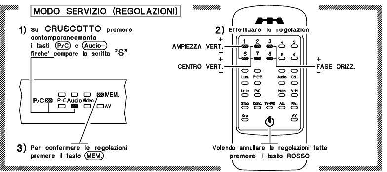

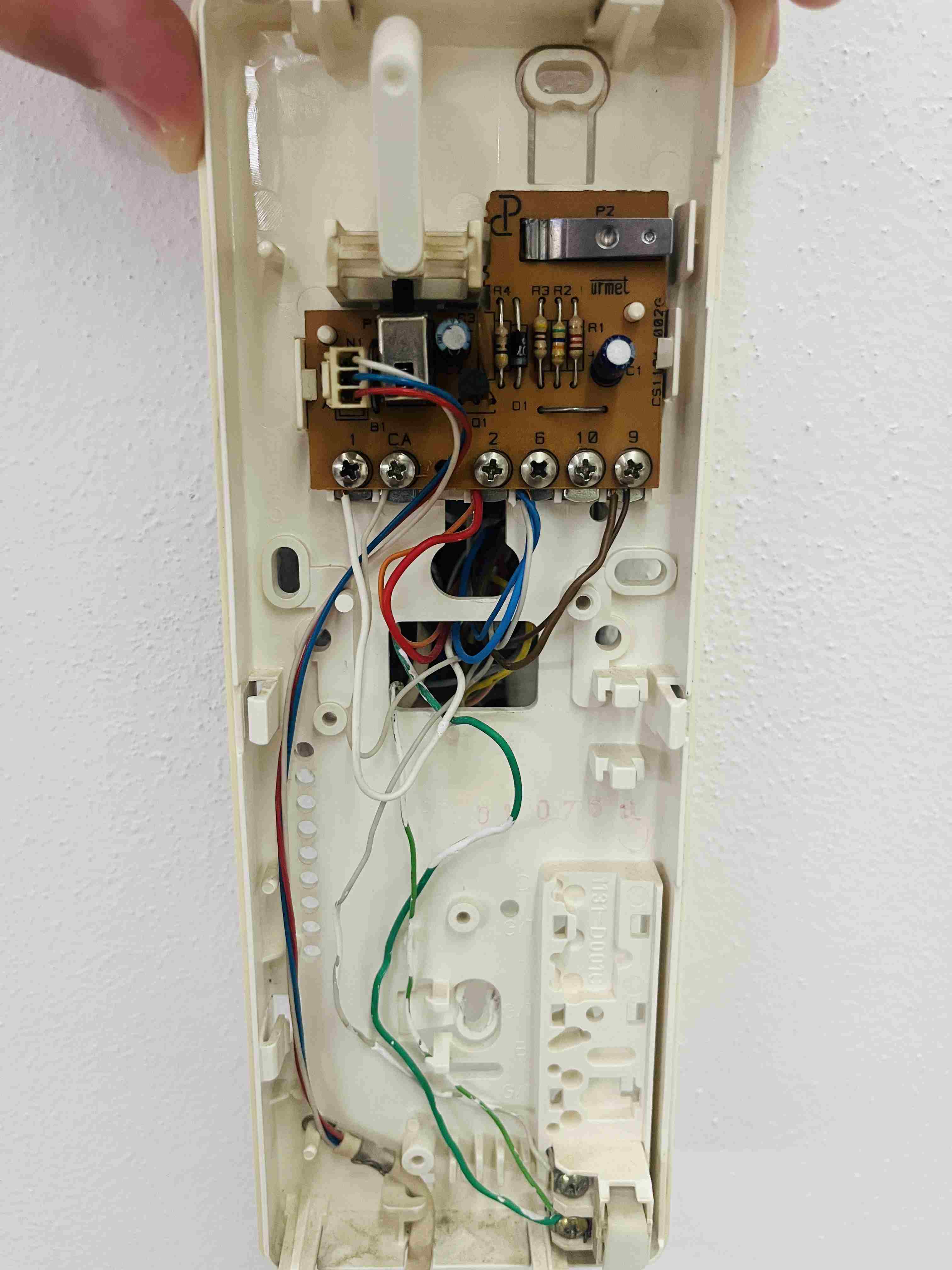

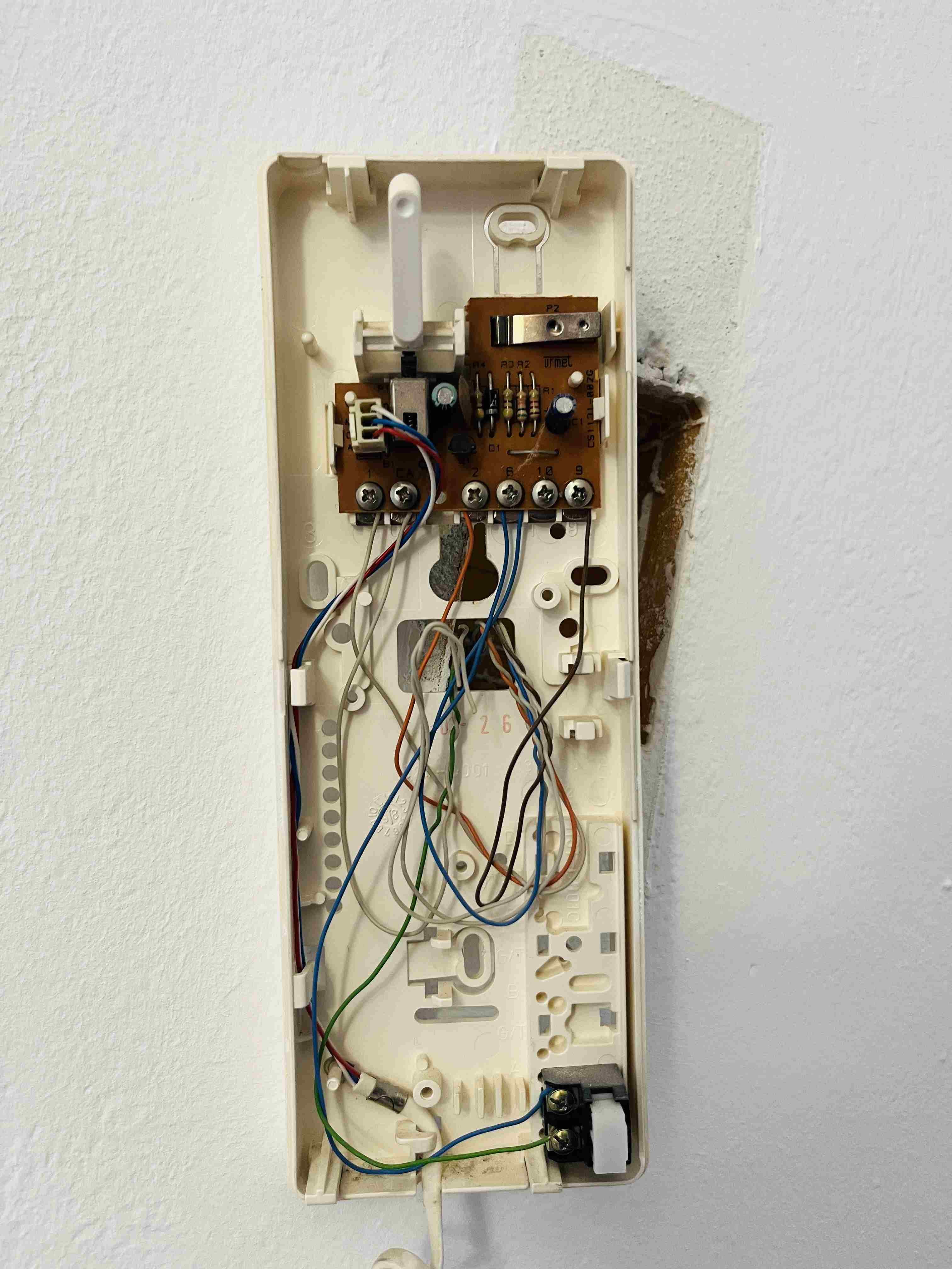

sempre in modo servizio prova ad allargare l'immagine ,tasti 1-6 del tlc.Magari si è azzerato il contenuto della cella di memoria corrispondente al dato dell'ampiezza verticale.
Folletto VK220S non aspira
Riccardo Ottaviucci ha risposto a gbs alla discussione in Aspirapolvere e Ventilatori
se il motore gira o è scalettata la ventola o i condotti di aspirazione sono ostruiti -
salve a tutti ho questo tv toshiba 48l1433dg che accendendolo lampeggia spia rossa e verde e resta cosi ho dato un occhiata al service manual ma non i riporta i codici di errore, qualcuno sa dirmi qualcosa in più in merito ?
Andamand ha iniziato a seguire Tv United Tastiera Bloccata
Come collegare portalampade GU10 in esterno
Antonionni ha risposto a Antonionni alla discussione in Altri argomenti su illuminazione
Bene grazie. Buona giornata -
Mister_X_ ha iniziato a seguire Profilo di camma
Buongiorno, qualcuno ha già fatto o esiste qualche FB per gestire un profilo di camma con un motore asincrono gestito da inverter ed encoder montato sul motoriduttore? Grazie.
- Oggi
Salvatore P. ha iniziato a seguire Sostituzione Urmet 1131 con 1133/15
Sostituzione Urmet 1131 con 1133/15
Salvatore P. ha risposto a Mariateresa Scalzi alla discussione in Citofoni, videocitofoni e intercomunicanti
Buongiorno, io ho dei problemi simili per 2 citofoni 1131 vecchio e nuovi 1133/15, qualcuno mi può aiutare? sicuramente c’era già in precedenza confusione tra i vari fili di collegamento -
Consiglio quadro appartamento
Domenico99 ha risposto a Domenico99 alla discussione in Altro su impianti elettrici civili
Scusami ma se metto a questo punto soltanto un quadretto a 18 moduli? -
Tv United Tastiera Bloccata
Riccardo Ottaviucci ha risposto a Andamand alla discussione in Beko - Bluesky - United
ho trovato questo,che è uguale a quello che avevo -
Salvatore P. ha aderito alla comunità
Tv United Tastiera Bloccata
Riccardo Ottaviucci ha risposto a Andamand alla discussione in Beko - Bluesky - United
io ho un firm per united 23" ma è troppo rischioso provarlo su un 32". Prova a cercare in rete -
Lavatrice Samsung perde acqua da sotto
profiloweb ha risposto a profiloweb alla discussione in Lavatrici - Asciugabiancheria
Ho smontato il cassetto e pulito tutti i buchi: in effetti ai lati del cassetto c'era un pò di calcare come se fosse trasudata acqua dai bordi ma dove si inseriscono i 2 tubi ce ne era solo uno in cui c'era un pò più di calcare ma non era chiuso del tutto. Adesso dovrei fare un risciacquo per vedere se esce dell'acqua da lì? Invece per quel connettore un pò bruciacchiato cosa può essere successo? Dove si può trovare un altro connettore per sostituirlo? Grazie -
samsung galaxy A40 guasto dopo caduta
Dumah Brazorf ha risposto a tempoperso alla discussione in Cellulari - GPRS - UMTS - HSDPA
per 30euro di display inutile perdere altro tempo. anche il telefono non vale più niente. -
Chris.PLC ha aderito alla comunità
Suggerimento acquisto Lavatrice carica dall’alto
Ciccio 27 ha risposto a Manfid alla discussione in Lavatrici - Asciugabiancheria
Con la discussione in cima all'elenco, potresti farci la diagnosi del guasto attraverso cosa lampeggia. Non ti va di risparmiare qualche soldino? 😉 -
Tv United Tastiera Bloccata
Andamand ha risposto a Andamand alla discussione in Beko - Bluesky - United
Ho provato a richiedere il firmware al Reco, ma non me li inviano. Mi hanno risposto di portare la Tv in un centro di riparazione autorizzato. Grazie -
Passaggio da Urmet 1130/11 a Urmet 1130/16
kaymax ha risposto a kaymax alla discussione in Citofoni, videocitofoni e intercomunicanti
Qualche anima pia che potrebbe aiutarmi? Sono bloccato con il citofono vi prego. 🙏 -
Parere quadro appartamento 110mq
Microchip1967 ha risposto a jonny89 alla discussione in Progettazione impianti elettrici civili e terziario
Precisazione errata: Il progetto serve sempre (art.5 comma 1 DM37/08) .Cambia solo chi lo firma Vi sono si delle esclusioni particolari,come ad esempio una manutenzione straordinaria che comporta la sostituzione di un componente dell'impianto con un altro avente caratteristiche diverse, aggiunta o spostamento di prese a spina su circuiti esistenti o aggiunta o spostamento di punti di utenza (centri luce, ecc.) su circuiti esistenti. Sotto i limiti dimensionali lo firma il responsabile tecnico.Oltre i limiti professionali lo firma un professionista abilitato (art. 5 comma2 D;37/08) Si ricorda inoltre l'obbligo da parte del committente di affidare i lavori ad imprese abilitate (art. 8 comma 1 DM37/08) Scusate se continua a ripeterlo, ma siamo su un forum pubblico ed è meglio essere chiari -
Salve agli esperti, ho un Folletto VK220S da alcuni anni comprato a rate ma nuovo, solo da poco mi si accende, il motore funziona (Sembra) ..ma non aspira, i condotti che aspirano pare liberi, ma io non so esiste una valvola che chiude l'aspirazione ? O un relè...mi date indicazioni dove guardare o cosa smontare ? Grazie
io uso il gel finish, quasi sempre ciclo 65 ma a volte anche quello più forte. non uso mai il ciclo Eco. diciamo che però non sto molto a guardare la roba che ci metto, tendenzialmente sempre bella sporca e piena lavora
Come collegare portalampade GU10 in esterno
Marco Fornaciari ha risposto a Antonionni alla discussione in Altri argomenti su illuminazione
In esterno è meglio il cavo e metti anche un tubo di 25 mm. Per le giunte devi usare i connettori a crimpare di giusta sezione, quindi isolare il tutto con guaina termoretraibile resinata. Se nella scatole del faretto la giunta non ci stà, ogni due faretti metti un pozzetto e di derivi da lì. -
Tv United Tastiera Bloccata
Riccardo Ottaviucci ha risposto a Andamand alla discussione in Beko - Bluesky - United
puoi provare a richiedere alla Reco il firmware aggiornato per il tuo modello e caricarlo con chiavetta Usb -
Che detersivo usi di solito e con quali cicli e temperature? Lo chiedo perché io, usando il ciclo normale a 65° con la polvere "del supermercato" non ho problemi di residui nella vasca. Idem col Fairy gel. Per questo ho usato solo un paio di volte il curalavastoviglie non notando differenze…
Ciao ti ringrazio per la risposta tempestiva. Sia con una sorgente collegata tramite scart che con la tv effetto neve si vedono le due bnde nere orrizontali sopra e sotto. Il problema è che prima che provassi ad entrare nella modalitá service l'immagine era a pieno schermo, solo decentrata a sinistra. Posso avere causato danni fisici solo cliccando 2 tasti? Ho provato anche a cercare eventuali trigger per regolare l'immagine in verticale ma non sono riuscito a trovarli smontando il retro della tv
gbs ha aderito alla comunità
Come collegare portalampade GU10 in esterno
Antonionni ha inserito una discussione in Altri argomenti su illuminazione
Buongiorno a tutti, devo collegare 14 faretti inseriti in un frutto nel marciapiede perimetrale di una abitazione con portalampade GU10 a 230V. Per collegare i portalampade potrei utilizzare i connettori a crimpare blu stagni (rubacorrente), ma in questo caso non posso utilizzare il cavo a doppio isolamento. E' possibile tesare lungo tutto il marciapiede il classico cavo unipolare che si utilizza per l'interno (il cavo è protetto ovviamente da un tubo diametro 16mm annegato nella caldana del marciapiede). Altrimenti se uso il cavo a doppio isolamento devo perforza interromperlo, però in questo caso in quei punti non è proprio stagno ... Cosa mi consigliate? Grazie a tutti -
Tv United Tastiera Bloccata
Andamand ha risposto a Andamand alla discussione in Beko - Bluesky - United
Ci ho provato ma anche questa non va. Grazie comunque -
Tv United Tastiera Bloccata
Andamand ha risposto a Andamand alla discussione in Beko - Bluesky - United
Grazie per la risposta, il telecomando emette il segnale quindi deduco che funzioni. A bordo tv l’unico tasto funzionante è il Power che permette l’accensione e lo spegnimento mentre pigiando gli altri pulsanti mi da quell’errore Tastiera Bloccata. Ho staccato la tastiera a bordo tv ma nulla, anche questa non è andata a buon fine. -
finora, senza specifica regolarità, ho solo fatto i cicli a vuoto con il curalavastoviglie. Un po' più spesso faccio la pulizia dei filtri a mano. ho notato però che negli angoli restano un po' di residui grassi (immagino dove i getti d'acqua arrivano con meno forza), soprattutto nella parte dello sportello. cosa consigliate di usare per una rifinitura della pulizia dell'acciaio? e per pulire e ravvivare la guarnizione? altre cose da fare?
