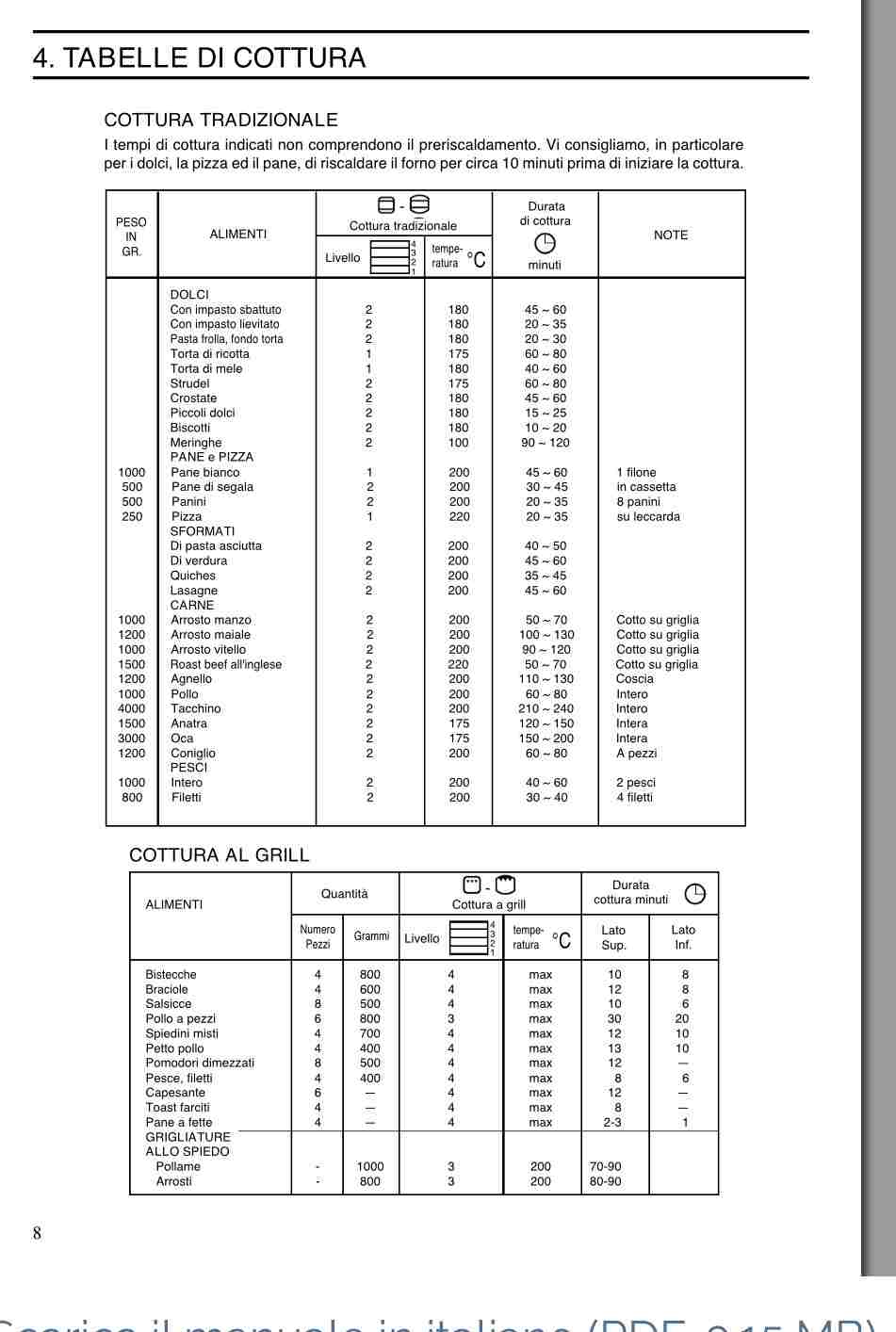

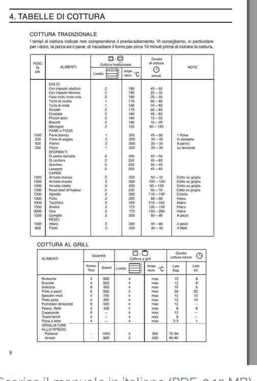

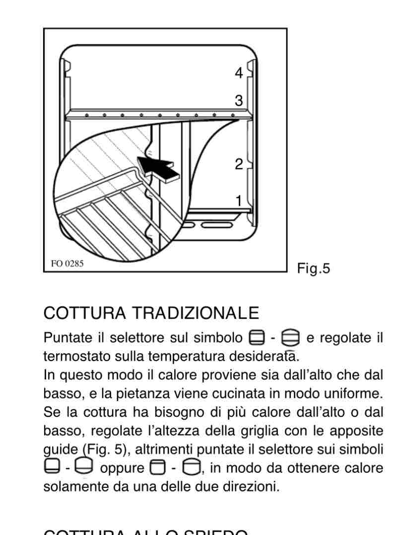

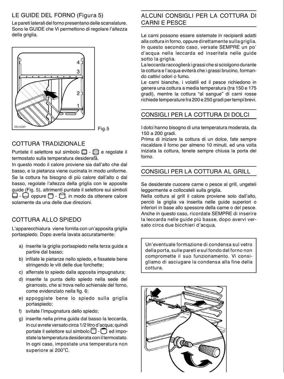

  1. Nell'ultima ora
  2. Stefano Dalmo
    Forno elettrico - resistenza lenta a scaldare
    Secondo me dovresti dare uno sguardo al manuale del tuo forno . ho fatto qualche foto delle notizie più importanti .
  3. snipermosin
    Problemi con canali 8, 9, 26 ed in alcuni casi i Mediaset
    Ma in ogni cso un filtro 5G costa spedito una quindicina di euro, e metterlo male non fa, anzi.....
  4. mistertv
    Problemi con canali 8, 9, 26 ed in alcuni casi i Mediaset
    Perchè qualcuno che non sa dove mettere le mani avrà collegato la VHV in ingresso alla IV banda il che comunque fa passare alcune frequenze (con poco guadagno) a dispetto del fatto che non dovrebbe essere cosi. Bisogna vedere poi se quella UHF è puntata bene verso Monte Conero o magari si trova in posizione intermedia con l'altro ponte che serve la zona. In più si ricevono anche le emittenti Croate da quelle parti. Insomma si dovrebbe ripartire da certezze di puntamento e poi fare il resto ma se per anni tutto ha funzionato e l'antenna non si è mossa il problema sta nel centralino; magari non è cosi ma ne ho riparati tanti con il filtraggio oramai inesistente e con conseguenze sporcizia iniettata nella parte RF della centralina. Tutto può essere ma passa tutto dalle risposte di chi sta chiedendo aiuto.
  5. drn5
    Forno elettrico - resistenza lenta a scaldare
    Cercando sul web il tuo forno dovrebbe montare una resistenza sotto da 1800W e una sopra da 1000W. Se la resistenza sotto è da 1000W già c'è qualcosa che non va, poi c'è da considerare il fatto che quella sotto è "coperta" dal corpo del forno quindi è palese che ci sia più inerzia termica. Rileggendo il vari post non ho capito però se è sempre stata così la situazione o se è una situazione degli ultimi tempi. Oppss...abbiamo scritto insieme..
  6. enrico3
    Forno elettrico - resistenza lenta a scaldare
    Buongiorno, ringrazio tutti per i suggerimenti. Vorrei rettificare la risposta che ho dato a @drn5. Effettivamente non abbiamo mai controllato in passato quanto tempo la resistenza inferiore ci mettesse a scaldare e quindi mi sorge il dubbio, anche seguento quanto postato da @Stefano Dalmo, che la resistenza inferiore, a causa del suo posizionamento, abbia una funzione diversa dalla resistenza superiore. Qualcuno ha informazioni se le resitenze inferiori posizionate sotto lo chassis hanno lo scopo di mantenimento della temperatura e quindi portano la temperatura interna del forno a 200° molto lentamente?
  7. Oggi
  8. Stefano Dalmo
    Forno elettrico - resistenza lenta a scaldare
    E certo , ognuno a casa sua fa quello che vuole .
  9. Crossposting
  10. enrico3
    Forno elettrico - resistenza lenta a scaldare
    Mia moglie è l'esperta di cottura per pane e pizza . Soprattutto per la pizza dice che è importante avere la teglia ben calda velocemente. Dipende dal materiale della teglia e dal fatto che la resistenza inferiore funzioni bene. Poi attualmente cuociamo con la sola resistenza superiore che porta comunque il forno a 220 gradi
  11. ALLUMY
    Forte ronzio in altoparlante in assenza di segnale
    No, quella resistenza fa parte della polarizzazione del jfet ed è meglio non toccarla. Piuttosto puoi aggiungere una resistenza in parallelo direttamente sul connettore d'ingresso, per abbassare l'impedenza di ingresso senza alterare il punto di lavoro del jfet. Il valore va trovato empiricamente, da 10k a salire.
  12. enrico3
    Forno elettrico - resistenza lenta a scaldare
    In quella posizione la resistenza inferiore è alimentata perché si scalda, ma molto lentamente
  13. enrico3
    Forno elettrico - resistenza lenta a scaldare
    Entrambe le resistenze sono da 1000. Non credo in passato con la resistenza inferiore cuocevo tranquillamente
  14. Panca
    Asciugatrice Haier non scarica acqua
    Ho versato l'acqua simulando il riempimento completo del contenitore di raccolta. Il tubo nero di scolo è messo sul lavandino. L'acqua si vede nella zona pompa. Ho avviato e da errore "E2" subito dopo l'avvio di un programma. Se stacco la pompa e la collego diretta alla 220 funziona correttamente nel senso che pesca l' acqua e la versa nel lavandino. Quando misuro la tensione sui faston scollegati che andrebbero sulla pompa misuro 80v fissi anche prima di fare partire il programma. Avevo già misurato nel primo test ma dava la 220 sui faston quando partiva il programma, ora invece 80v fisso. Comunque sembra che sia cambiato qualcosa dopo aver inserito l'acqua nella zona contenitore di raccolta, prima non appariva l' errore e2
  15. enrico3
    Forno elettrico - resistenza lenta a scaldare
    Non capisco. Mi chiedi se confondo le resistenze?
  16. Aspetta... andiamo per ordine perchè c'è qualcosa che mi sfugge: Parli di predisposizione sky, quindi obbligatoriamente ti occorre un sistema dcss, quel multiswitch che ti avevo consigliato è legacy. A questo punto ti occorre qualcosa di specifico: SCX516/6evo Multiswitch Ibrido Passante 5 Ingressi 6 Uscite dCSS/SCR Idoneo SKY Digita su e-bay e ti esce il negozio. E' anche predisposto per 2 posizioni orbitali con wide band e 4 cavi totali con mix terrestre, quindi 5 cavi. Per quanto riguarda il cavo ti avevo detto che era un 5 mm e va benissimo. Il cavo esterno va bene anche un 6,7 mm ottimo come il cavel dg113 per esterno in pte nero, oppure lo stesso modello per interno bianco, ma protetto da guainaflex grigia, quella per uso elettrico che resiste alle intemperie. Quello microtek nero in pte va benissimo pure. Per i connettori a crimpare ne sei sicuro? Perchè non quelli a vite? Se vuoi proprio, che dire.... prendili pure, ma se non sei un professionista che fa cablaggi è sprecata. A questo punto meglio i connettori di buona marca con O-ring all'interno, sono quelli con anelletto verde, anch'essi microtek
  17. drn5
    acquisizione velocità di rotazione con s7 300
    Se ricordo bene la 313C legge al massimo 30 KHz, sugli input digitali veloci. Non dici la velocità del tuo volano, nè il tipo di applicazione, ma ammettendo che 30K bastino studiati gli SFB47 e SFB48 che leggono gli impulsi e la frequenza.
  18. snipermosin
    Problemi con canali 8, 9, 26 ed in alcuni casi i Mediaset
    Fai una prova: stacca i cavi dalla centralina e provali uno alla volta direttamente ad una tv che ti porterai nel sottotetto, e ci dici cosa ricevi con un cavo e con l'altro, che, ripeto, non capisco il perchè dei 2 cavi in banda uhf ed una sola antenna funzionante. Si, ma all'inizio aveva detto questo: ..qualche volta in prima serata... ovvero, tipico difetto di interferenti in banda LTE e 5G, e siccome quel centralino non dispone di ambedue i filtri è auspicabile e anche probabile, che in zona vi sia una o piu' BTS, e siccome chi è nel campo sa benissimo a che potenze possono arrivare, potenze che spesso e volentieri superano di 30 db e oltre i mux terrestri, la centralina è costretta ad erogare un livello di uscita che supera di gran lunga la sua capacità ed inizia a distorcere penalizzando i mux. Cio' puo' avvenire spesso in orari di punta che rientrano nelle ore serali. Un guadagno di 42 db con portanti LTE e/o 5G che possono raggiungere e superare gli 80 db vuol dire intermodulazione sicura. Oltretutto un condensatore sull'alimentazione quando è gonfio e perde la capacità di filtrare, manda in tilt il centralino e tutti i canali squadrettano ma non solo alcuni e in certe ore... Prima farei la prova a vedere che riceve l'antenna, poi il filtro lo metterei, quello oramai è d'obbligo; ne metto quotidianamente anche in vecchi centralini che riprendono a funzionare correttamente se ancora validi.
  19. beonardo
    Forte ronzio in altoparlante in assenza di segnale
    Quindi per attenuare od eliminare il ronzio dovrei cambiare il valore di R1 ? Grazie
  20. paoloserra
    Alimentatore per faretti Beneito Faure
    Perfetto impostato dip switch 5 e 6 su ON tutto funzionante grazie
  21. rubio2002it
    Concetti di base
    Ciao, fai una prova apri i magnetotermici una alla volta e controlla se togli tensione solo a quella linea. Se è così questa sarà la conferma che hai 5 zone.
  22. enrico1976
    acquisizione velocità di rotazione con s7 300
    grazie, ci avevo pensato (avevo qualche dubbio sul trovare un ssr sufficientemente veloce), poi ho trovato un pick up cono uscita pnp. adesso il problema è acquisire il segnale con l's7 313C!!
  23. Livio Orsini
    Problemi con motori CC
    Dalle fotografie sembrerebbe essere avvenuto uno scintillio anomalo localizzato ma, essendo circoscritto ad una sola lamella, mi sembra molto improbabile. Potrebbe trattarsi di un'improvvisa impuntatura meccanica di brevissima durata; anche questo è un fenomeno, sebbene non impossibile, molto improbabile. L'improvviso calo della tensione di armatura sembrerebbe che il convertitore sia entrato in limitazione di corrente. Il master dovrebbe essere controllato in velocità con tensione impressa, mentre lo slave dovrebbe essere asservito al master in velocità ma con limite di corrente per ripartire il carico con il master, oppure controllato in corrente con bilancia di corrente rispetto al master. Quello che non mi torna è lo sbalzo di corrente di campo. Potrebbe trattarsi di un problema relativo al controllo di deflussaggio perchè, presumo, che quei motori lavorino a coppia costante sino al regime di velocità nominale, per poi passere al controllo di deflussaggio ed al regime di potenza costante. In questo caso la responsabilità è del convertitore. Più di 40 anni fa ebbi un problema simile (ricordo stimolato proprio da questa discussione). La causa era dovuta ad un'errata ottimizzazione degli anelli di tensione e di corrente dei regolatori di armatura e di campo. Però c'era un sintomo esterno molto udibile: una spece di cannonata al verificarsi del fenomeno, fenomeno che si verificava prevalentemente nella fase di decelerazione. Tutti erano propensi ad attribuire le cause al motore, venne persino uno specialista dell'Ansaldo di Monfalcone, stabilimento dove si costruivano le "medie macchine", senza trovare le cause. Visto che la macchina era in fase di avviamento io, che occupavo di tutt'altro, durante una pausa di riflessione, presi il tecnico che faceva la messa in marcia degli azionamenti e, con molta pazienza, lo guidai nella ricalibrazione tutti gli anelli di velocità e corrente, partendo dal più interno, ovvero la corrente di armatura, poi quello di tensione/velocità di armatura per passare a corrente e tensione di campo. Dopo quella cura il difetto sparì perchè, ovviamente, era dovuto ad un conflitto tra il regolatore di armatura e di campo.
  24. Livio Orsini
    TIPOLOGIA DI DISPOSITIVO
    C'è una vite che sembra tenere il coperchio; potresti vedere se si può rimuovere il coperchio e fotografare quello che c'è sotto.
  25. Nik-nak
    Codice radio Blaupunkt
    Prova QUI
  26. DavideMa
    Richiusura in fase di apertura Basculante Faac
    Perfetto, è quello che immaginavo, grazie giugn76
  27. FraNap13
    Codice radio Blaupunkt
    Purtroppo su quel forum c'è un errore CAPTCHA come da immagine
  1. Carica più attività
