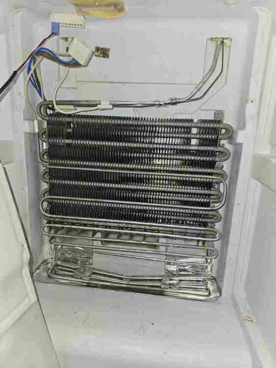

  1. Ieri
  2. greenhouse
    Guasto lo sbrinamento frigo no frost.
    Buonasera, ero convinto che mi arrivasse la notifica di una eventuale risposta, cosi non è stato!! infatti mi sono loggato per verificare, e per fortuna lei mi ha risposto, in pratica dovrei verificare la risposta in ohm della resistenza , poi verificare la continuità del termofusibile e in fine verificare il sensore temperatura, tutte queste verifiche in Ohm, è corretto ? Cordiali Saluti Maurizio
  3. e un macchinario di un forno se non erro fa le palline del pane cosi da non farle a mano, ma donani mi faccio spiegare meglio. comunque ho notato unaltra cosa ma il display delle retroilluminazione e a parte? non lo vedo su questo di ebay. https://www.ebay.com/itm/295605132826
  4. Il delicati mi sembra la copia del sintetici. L'unica differenza è l'acqua più alta in fase di risciacquo. In che programma lavi maglioncini di fibre naturali come misto lino/cotone parecchio delicati? Il lana carica troppa poca acqua a mio parere e fa un sacco di rotazioni mentre carica l'acqua - il che non è proprio da lavaggio "a mano". Non ho infeltrito nulla - ma noto che i pullover escono più sciupati rispetto a prima. Cerco di rispettarlo sempre. Ma anche il carico massimo è farlocco - se i 9kg di carico massimo sono 6 kg reali, quanti kg reali di biancheria sono 3kg di carico massimo? Su questo potremmo aprire una diatriba. In ogni caso noto la differenza del cestello di 10 litri più grande di quello della lavatrice che possedevo. proverò - ma anche oggi ho notato che con le polveri che uso non si forma praticamente nessuna schiuma nemmeno nel primo risciacquo.
  5. ROBY 73
    Programmazione a Banco Scheda Came ZL65
    Ciao Sty, puoi memorizzare il radiocomando in qualsiasi momento, prima o dopo la taratura corsa, è indifferente, ma esattamente quale procedura segui per memorizzare il radiocomando? Attenzione che comunque, mi sembra che si debbano chiudere o escludere tramite programmazione gli ingressi di STOP e fotocellule / sicurezze varie sui morsetti CX, CY, CZ, li hai chiusi verso il comune 2? Eventualmente, prima fai anche una procedura di eliminazione di tutti gli utenti
  6. Allora, il diodo è unidirezionale. Lo si capisce dalle lineette incise sul corpo che indicano il catodo. Se fosse bidirezionale non avrebbe quelle lineette. Per il transistor invece, potrebbe proprio essere un NPN con resistenze di polarizzazione integrate. Da quello che vedo nelle foto che hai postato, sembra che quel transistor attivi il TVS secondo certi criteri prestabiliti da progetto (che ovviamente non conosco) ma per qualche motivo o errore di manovra dello strumento non abbia funzionato bruciando tutto. I danni sono molto evidenti, per bruciare anche le piste e i vias in quel modo probabilmente ci saranno altri danni in giro e non so se si riesce a ripararla. Auguri!
  7. lorrendo
    scaldabagno termoelettrico e mezza stagione
    Avevo il dubbio perché l'acqua è comunque tiepida se non accendo il boiler e pensavo che accendendo partivo da una temperatura più alta. Lo scaldabagno ha 20 anni ma funziona ancora bene. Vale l'investimento? Ci sono allacci in più da fare?
  8. Per un po la lascio cosi ,con il contenitore che raccoglie l'acqua (dovrebbe anche evaporare e non tracimare dal contenitore), magari nel frattempo potrei avere una idea piu vadida tecnicamente. Grazie della collaborazione.....Bnotte.
  9. ROBY 73
    Problema cancello Came Scheda Za2
    Puoi vedere la nuova ZLX230P (ormai lascerei perdere la "vecchia" ZA3P), di CAME, oppure una universale tipo la Nologo START-S11 CT che per cablaggio è pressoché identica alla ZA3P e molto simile alla tua ZA2, ma di gran lunga migliore per gestione e programmazione, oppure ancora la START-S4XL. Chiaro che qualsiasi scheda tu scelga, dovrai "tradurre" i vari collegamenti e poi programmarla, poi vedi tu
  10. dovrebbe mostrare almeno una riga con tutti i pxl più o meno accesi. Infatti: e qui vai a capire il perché... del resto, non ci hai ancora detto cos'é o cosa deve fare quella scheda... 😆
  11. ROBY 73
    Videocitofono Comelit Bravo
    Scusami ma ho il computer KO e non riesco a fare più di tanto dal telefono, comunque da quello che vedo non esiste la scatola di fondo ed è per questo che la cornice / telaio è fissato con i tasselli direttamente nella parete in cemento, quindi probabilmente si può cercare anche qualcosa che non sia necessariamente Comelit, prova a vedere se i telai Urmet, Vimar, CAME, Farfisa o altri possano entrare meglio in quel foro. Casomai appena mi ridanno il computer vedo cosa trovo, nel frattempo prendi bene le misure del foro nel cemento e vediamo cosa ci sta.
  12. schema dei collegamenti trovato. https://www.alldatasheet.com/html-pdf/277451/ZETTLER/AC-162D/2394/8/AC-162D.html pagina 8 pin 15 + 5 volt alimentazione led retroilluminazione. pin 16 - 5 volt alimentazione retroilluminazione. ecco quello che posso provare e salire con l'alimentatore a 5 volt ma dubito che accende. poi alimentazione dice vss pin 1 o volt vdd pin 2 tensione alimentazione per la logica 5 volt dc o + 3,3volt qui la 5 volt arriva provato quindi alimentazione ok. pin 3 alimentazione contrasto. visto e arriva al trimmer ok. poi ci sono i dati bas e segnali di controllo quelli arrivano dal processore. provato a misurare la tensione dei pin 15 e 16 mi trovo 12 volt quindi il led e aperto ko. perche col led saldato la tensione era di 1,7 volt quindi ok. io proverei a cambiare il display, domanda se ho un processore funzionante si puo'copiare ? magari averne qualcuno di scorta.
  13. Se non si sa come è stata montata e il tragitto che fa , è difficile capire come recuperare la condensa , ma di certo non deve entrare dentro la caldaia .
  14. Cb500f
    Blocco casuale programma di lavaggio
    Mai uscito un errore a display, neanche una singola volta. Ultimamente il display letteralmente si spegneva e non si accendeva più tramite i pulsanti on/off etc. Unico modo per riportarla in vita era di scollegare la spina per un minuto e ricollegarla, e solo così il display si riaccendeva. Non lo fa sempre ma in modo casuale. Lo stadio di alimentazione che citi fa parte della scheda madre immagino. In ogni caso spero che in laboratorio possano provarla per capire se è recuperabile o meno.
  15. intanto grazie a tutti coloro che mi hanno risposto, anche ad @ALLUMY. Non riesco a trovare questi due componenti comunemente sulle schede elettroniche che transitano nel laboratorio. Avete idea su che tipologie di dispositivi possano essere installati? Secondo ciò che leggo sul web, il diodo bidirezionale TVS è diodo di soppressione delle tensioni transitorie (TVS) protegge i dispositivi elettronici dai picchi di tensione dannosi causati da fulmini, scariche elettrostatiche (ESD) o commutazioni. Come componente chiave in dispositivi di protezione da sovratensione (SPD) e circuiti autonomi, i diodi TVS sono essenziali per la salvaguardia della tecnologia moderna. Il diodo zener soppressore è un diodo dove transitano correnti negative e positive. quindi mi viene da pensare si tratti dispositivi ups, oppure alimentatori fatti in un certo modo, parafulmini e strumenti di misura. Mi son fatto un giro in un laboratorio di un collega che ripara tv e non ce ne sono di questi componenti. Che ne pensate? Qualcuno di voi se li ritrova su qualche scheda giusto per avere la contezza di dove vengono montati di solito. Ho cercato delle info riguardante questi due componenti e ci sono delle ambiguità riguardo al diodo che nella tabella in basso mi indica tre componenti di cui due diodi unidirezionali e uno bidirezionale. Cosa è necessario valutare se si tratta della prima tipologia piuttosto che della seconda? Il transistor SMD MUN5214 con codice di marcatura 8D è un transistor digitale NPN (BRT - Bipolar Resistor Transistor) con resistenze di polarizzazione integrate. È prodotto da ON Semiconductor (con prefix S e NSV per applicazioni automobilistiche) e si presenta nel package SOT-323. Caratteristiche principali: Polarità: NPN pre-biasato Resistenze integrate: R1 = 10 kΩ, R2 = 47 kΩ (rapporto tipico R1/R2 = 0.21) Tensione massima collettore-base (Vcb): 50 V Tensione massima collettore-emettitore (Vce): 50 V Corrente massima collettore (Ic): 100 mA Potenza massima dissipata (Pc): 150 mW Guadagno di corrente (hFE minimo): 80 Temperatura massima di giunzione (Tj): 150 °C Frequenza di transizione (ft): 150 MHz (secondo alcune fonti) Compliance: PbFree, Halogen Free, RoHS, AEC-Q101 qualificato (per versioni con prefix S/NSV) Applicazioni: Progettato per semplificare il design circuitale, sostituisce un transistor singolo con la sua rete di resistenze di polarizzazione esterna. Ideale per circuiti digitali, driver di segnale e interruttori logici in applicazioni dove si desidera ridurre lo spazio sulla scheda e il numero di componenti. Sostituzioni e riferimenti: Equivalenti: DTC114YE, NSBC114YF3, MUN2214 (con diverso package), UN5214 (Panasonic, SOT-23) Datasheet: Disponibile su onsemi.com Il MUN5214 è spesso utilizzato in dispositivi elettronici dove è richiesta una soluzione compatta e affidabile per l'interfacciamento digitale I diodi SMAJ15A, SMBJ15A e SMBJ15CA sono dispositivi TVS (Transient Voltage Suppression) a montaggio superficiale (SMD) utilizzati per proteggere circuiti elettronici da sovratensioni transitorie causate da fulmini, scariche elettrostatiche (ESD) e altri disturbi elettrici. Confronto Parametri Chiave Parametro SMAJ15A SMBJ15A SMBJ15CA Package DO-214AC (SMA) DO-214AA (SMB) DO-214AA (SMB) Polarità Unidirezionale Unidirezionale Bidirezionale Tensione di stand-off (VRWM) 15 V 15 V 15 V Tensione di rottura (VBR) 16.7–18.5 V 16.7–18.5 V 16.7–18.5 V Tensione di clamping (VC) 24.4 V 24.4 V 24.4 V Corrente di picco (IPP) 16.4 A 24.6 A 24.6 A Potenza di picco (PPP) 400 W 600 W 600 W
  16. fonsi
    lavastoviglie indesit dl 623 non scalda l'acqua ma ...
    Ok provo a rifare le saldature, aggiorno appena possibile, grazie.
  17. Si Stefano dopo un po smette. La canna e' murata bene e non si muove. Non è una soluzione definitiva, ma per un po posso lasciare una vaschetta sotto il carter della ventola da cui scende l'acqua ?? (Tipica soluzione dei frigoriferi ). L'acqua non bagna i fili quindi non dovrebbe esserci pericolo di corto. Come dovrebbe essere smaltita l'acqua di condensa ??? Grazie della collaborazione e buona serata ...
  18. la tensione arriva il led montato accende, non lo sposto il trimmer , la retroilluminazione non accende completamente perche' ho provato anche ad alimentare il led del display direttamente , ma zero, morto per morto per curoiosita' ho alzato anche la tensione a 2,2 volt zero non accende. io un altro processore lo tengo di questa scheda se dovrebbe rompersi la scheda nuova posso scambiare il processore, a me interessa sapere se il display e ko ma penso di si se la retroilluminazine non funziona. in vendita su ebay si trova posso provare a cambiarlo. se poi cambiando display ci vuole anche il processore nessun problema , se si rompe la scheda nuova tasti display ecc smonto il processore e faccio lo scambio. domanda pensate si puo' trovare lo schema dei collegamenti di questo display? poi senza processore il display dovrebbe accendersi lo stesso giusto?
  19. giavan
    Motore tornio 220 trifase
    Inverter da mono fase 220v a trifase tipo questo?
  20. ALLUMY
    technics sc-ch700 problema volume
    Ti dò una brutta notizia (o forse bella): non è un comune potenziometro bensì un encoder impulsivo. La sua sigla è EVQWQAF2524B e lo trovi anche su altri service manual, come ad esempio questo sempre della Technics. questo è come viene rappresentato nel s.m. dell'esempio suddetto.
  21. antoniopev
    Fissare tubi PVC su travetti senza forare
    se devi fissarli a putrelle di vario spessore puoi usare questi, si fissano con una martellata e poi come da figura ci metti la clips che vuoi oppure delle fasciette ci sono in varie misure dipende dallo spessore della putrella
  22. Leone2285
    Motore tornio 220 trifase
    Ciao Livio, visto che è degli anni 50 probabilmente avrà una costruzione più seria. Forse potrebbe reggere quegli impulsi dell'inverter? Ciò che io penso è quanto segue, alimentando coi condensatori non è soluzione ottimale, un nuovo motore avrebbe un costo molto elevato e magari va adattato. Questi inverter economici non saranno il massimo però se il motore regge fanno il loro lavoro. Un ragazzo vicino al mio paese ci alimenta un vecchio tornio e si trova bene, costo sui 120euro da 4kw Certo non fa lavori continuativi però lo usa ogni giorno.
  23. Cubo84
    Alimentatore bicicletta elettrica
    Ciao caro. Buonasera. Un ultima domanda se non ti scoccia. Anche ti ringrazio per l'immensa pazienza. Comunque il mio ricambista. Mi ha dato questo consensatore. Dicendomi che andava bene. Lo posso saldare senza problemi? Grazie ancora
  24. Nik-nak
    Fissare tubi PVC su travetti senza forare
    Puoi usare placche tipo queste: https://www.gewiss.com/it/it/prodotti/product.1000002.1000095.GW52227 Se la mousse biadesiva di fissaggio, non fosse sufficientemente tenace, la puoi rimuovere, ed incollare le stesse con una colla millechiodi/bicomponente. Considera che di queste placchette, ne esistono di diverse dimensioni. Cerca eventualmente in rete.
  25. Su tutti i programmi uso extra risciacquo ed opzione acqua alta. Non ho problemi di bucato duro. Magari prova il programma risciacqui dopo un ciclo di lavaggio e vedi se c'è schiuma sul bucato (così da scartare il sovradosaggio)
  26. Ciccio 27
    Lavasiuga INDESIT BDE 861483X
    Per me le Indesit sono sempre state oneste. Tieni sempre la spina staccata (e il rubinetto chiuso) quando non lavora.
  1. Carica più attività
