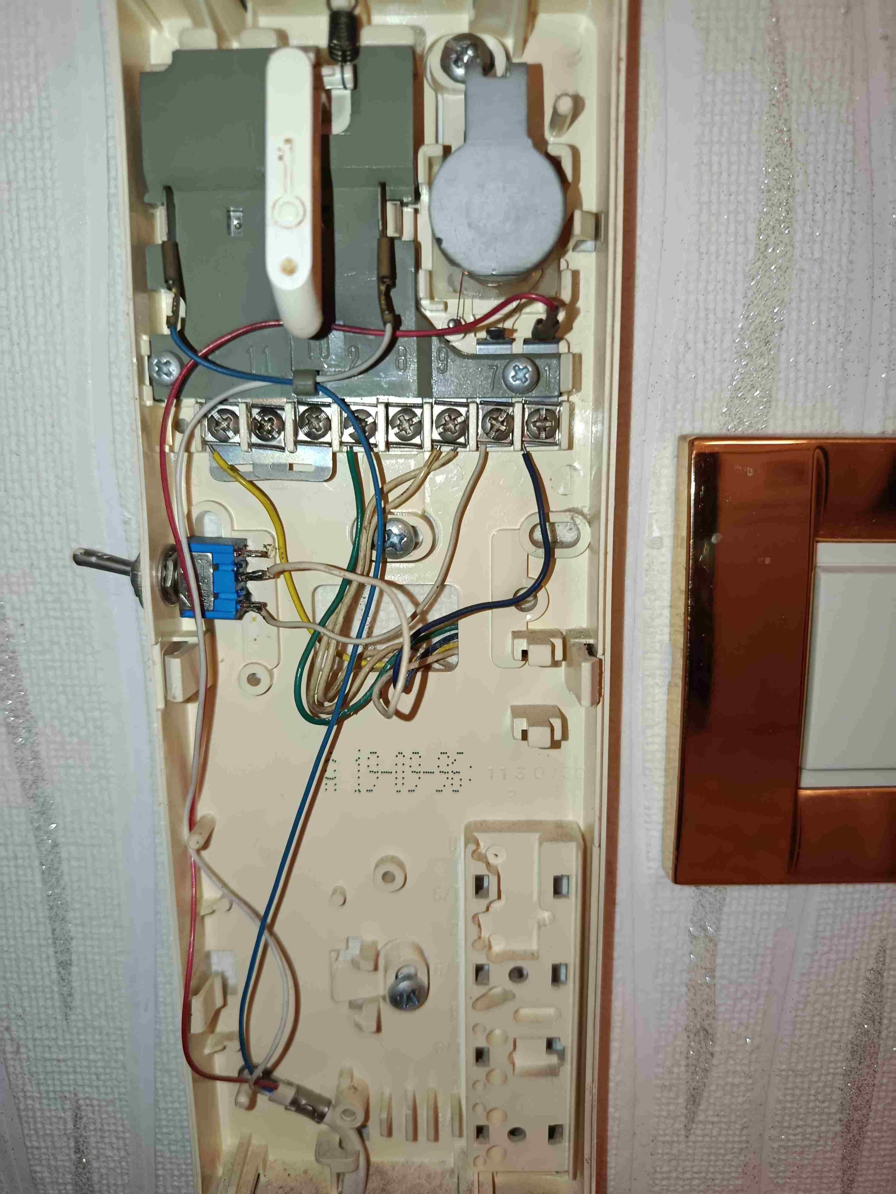

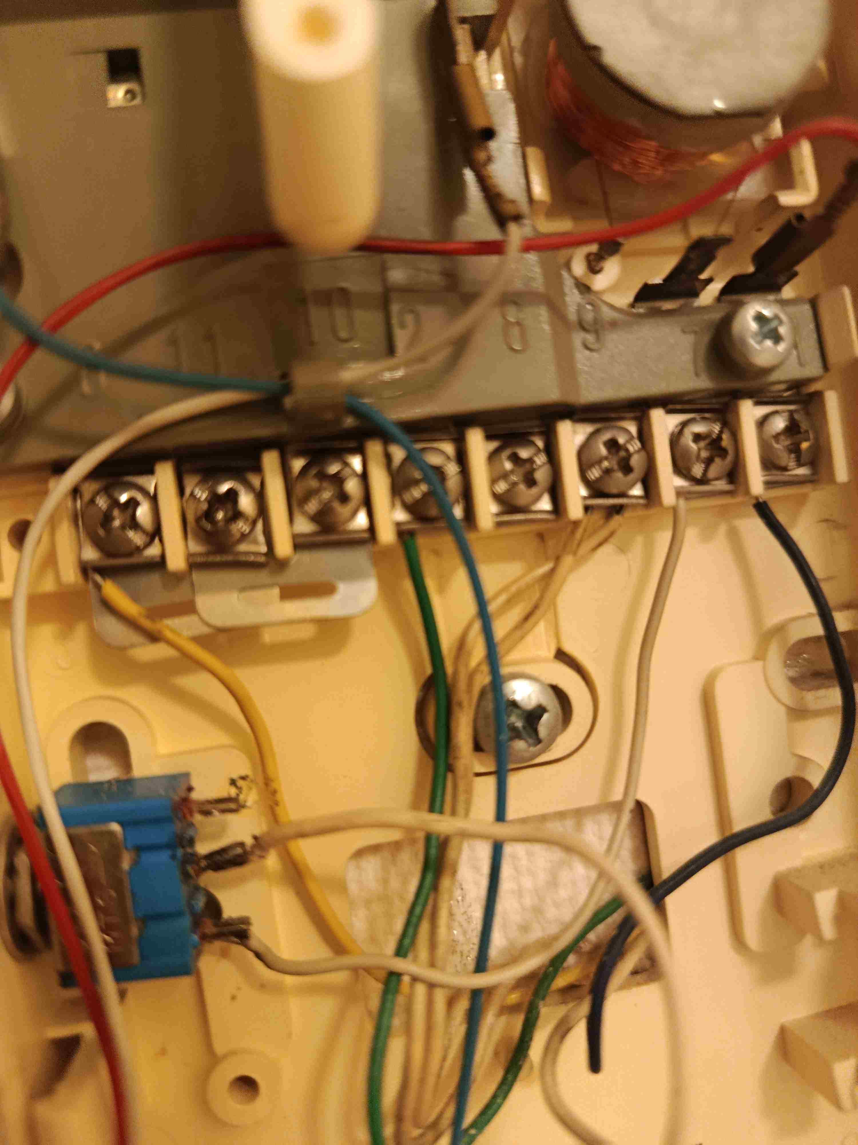

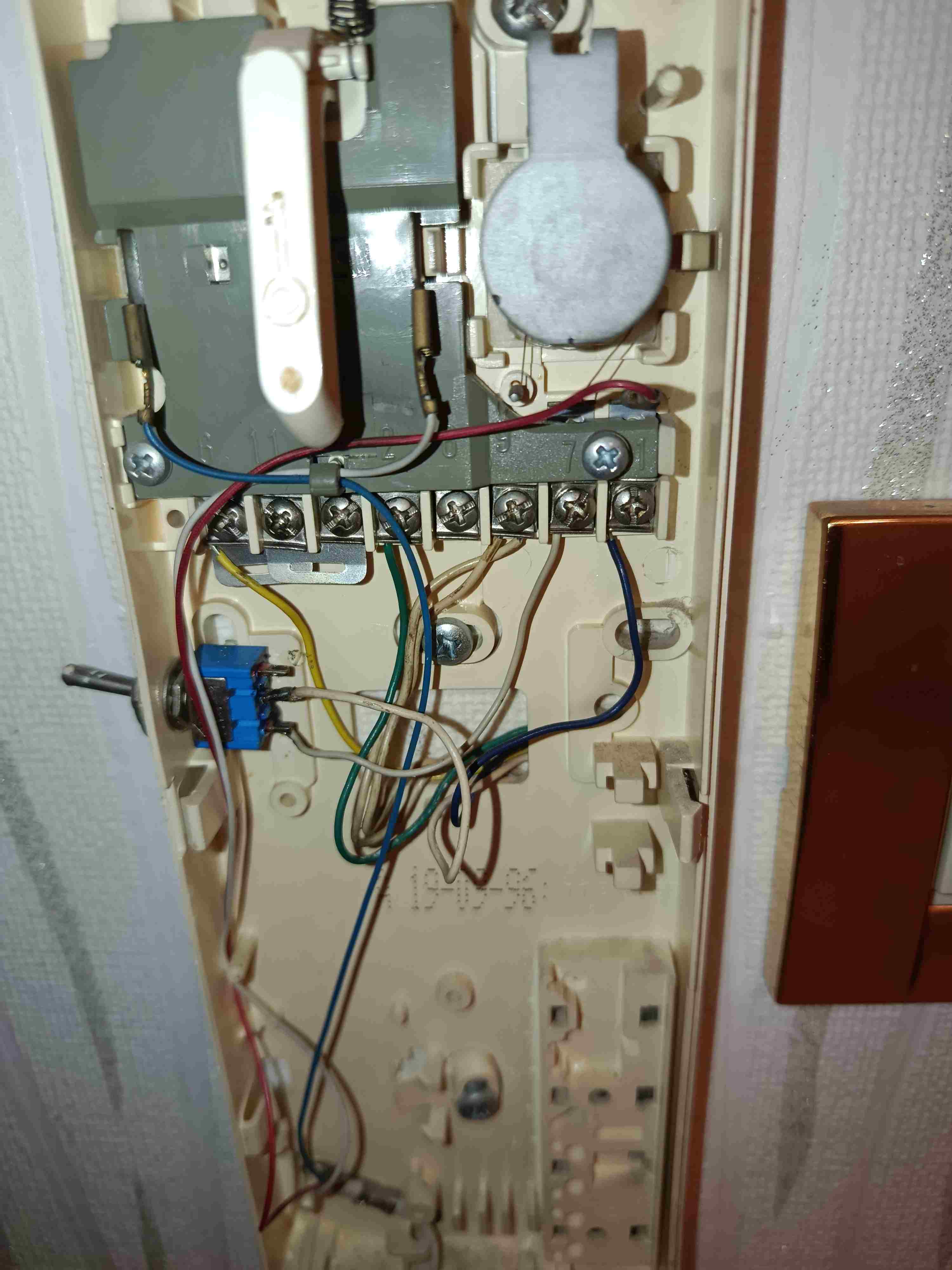

Blue2908 ha iniziato a seguire Womens In Your Town - Anonymous Adult Dating - No Selfie
Womens In Your Town - Anonymous Adult Dating - No Selfie
Blue2908 ha inserito una discussione in Motori - Generatori
Private Girls In Your City - No Selfie - Anonymous Casual Dating https://PrivateLadyEscorts.com [url=https://PrivateLadyEscorts.com/girls.html] Private Lady From Your Town [/url] - Anonymous *** Dating - No Verify - Oggi
Alessio Menditto ha iniziato a seguire Collegamento Ring Intercom a Urmet 652/51E in condominio
Collegamento Ring Intercom a Urmet 652/51E in condominio
Alessio Menditto ha risposto a pagur alla discussione in Citofoni, videocitofoni e intercomunicanti
Gian tu hai un diverso problema e non ci si può accodare a discussioni altrui. Apri pure una tua nuova discussione è sicuramente avrai aiuto. -
Salvavita che scatta dopo aver tolto cavo Hdmi
ALLUMY ha risposto a michy1990 alla discussione in Schede madri e alimentatori PC
Infatti... se ogni appartamento avesse questo sistema "isolatore in entrata + prese TV collegate alla propria terra", forse non ci sarebbero queste sorprese. Non sarà una protezione totale, certo, ma se qualcuno ha dei guasti o fa pasticci nei collegamenti, o il centralino stesso non è a terra (quando invece dovrebbe esserlo!) la cosa resterebbe più facilmente confinata li. - Ieri
Collegamento Ring Intercom a Urmet 652/51E in condominio
Gian47 ha risposto a pagur alla discussione in Citofoni, videocitofoni e intercomunicanti
riscaldamento fuziona ma termosifoni che restano tiepidi
miracle77 ha risposto a miracle77 alla discussione in Guasti/Problemi Riscaldamento
è un'abitazione degli anni 70 impianto a radiatori a due tubi in serie, si scalda il primo piu vicino alla caldaia e via via fino all'ultimo domani proverò ad alzare la manopola del riscladamento al massimo, anche se stasera notavo che le spie a volte di accendono a voltre no non so c'è qualche problema di alimentazione, la caldaia e la fimma risultano comunque accesa stasera troccando involontariamente quel modulo quadrato nero si sono accese e poi si spengono, avolte restano accese -
duffr ha iniziato a seguire riscaldamento fuziona ma termosifoni che restano tiepidi
riscaldamento fuziona ma termosifoni che restano tiepidi
Stefano Dalmo ha risposto a miracle77 alla discussione in Guasti/Problemi Riscaldamento
40 / 50 gradi , impianto a radiatori ? con termostatiche ? a zone ? con impianto monotubo o bitubo ? alza la manopola al massimo e vedi l’acqua a quanto arriva . altrimenti si deve partire da questo . -
Gian47 ha aderito alla comunità
Suggerimenti illuminazione sgabuzzino con sensore movimento
Marco Fornaciari ha risposto a PolentaTaragna alla discussione in Illuminazione interni
In rete cerca "plafoniera con sensore di movimento". Diversamente metti una plafoniera normale e un microinteruttore che a porta chiusa la spegne. -
riscaldamento fuziona ma termosifoni che restano tiepidi
miracle77 ha risposto a miracle77 alla discussione in Guasti/Problemi Riscaldamento
la caldaia è una Simat es 27 ri le spie delle temperature della caldaia segnano massino 40 o 50, quando si illuminano altrmenti a volte la caldaaia parte ma le spie restano spente e anche se giro tuta la manopola alla massima temperatura la caldaia si accende con vigore e dopo un po la fiamma si riduce come è concepito l'impianto cosa intende? -
Quadro elettrico attuale
Marco Fornaciari ha risposto a frankrb78 alla discussione in Quadri elettrici civili e terziario
Quel quadro è perfetto: - magnetotermico generale, di fatto protegge da gausti agli interruttori del quadro, oltre a sezionarlo tutto - tanti mangetotermici differenziali quante sono le linee che si dipartono. Quello che manca è un interruttore da 32 A magnetotermico o magnetotermico differenziale 300/500 mA immediatamente a valle del contatore per proteggere il montante di 15 metri. Caso mai c'è da discutere del fatto che i differenziali sono del tipo AC, e non A o F. -
Lavasciuga Lg D4R9513TPWC danneggia i capi
fr4nz83 ha risposto a Tony2k alla discussione in Lavatrici - Asciugabiancheria
Le lavatrici, lavasciuga e asciugatrici della LG hanno un'ottima nomea in termini di qualità/prezzo; nel loro caso, posso dirti che questi coreani sanno il fatto loro! -
Problema ghiaccio frigorifero Samsung, temperatura elevata
Burpo ha risposto a Burpo alla discussione in Frigoriferi - Congelatori
Grazie, controllerò la vaschetta in questi giorni. Il tubicino nel vano motore presenta la parte in gomma superiore leggermente cotta ma tiene grazie a una fascetta che ho aggiunto, in caso potrei spostare il tubo in gomma in un contenitore extra per vedere se accumula acqua. Il foro era completamente ghiacciato al primo smontaggio, motivo per il quale trovavo anche acqua negli scomparti. Verifico che l'acqua scenda correttamente, non dovesse defluire è probabilmente otturato il passaggio. Ti chiedo come posso eventualmente verificare e testare il funzionamento della resistenza e il termo-fusibile (quest'ultimo dove si trova?). Posso fare un test con multimetro? Grazie ancora. -
sostituzione termostato consigli
Stefano Dalmo ha risposto a pallix alla discussione in Componenti Riscaldamento
L’elettricista apre il termostato vecchio e capisce come bisogna comprarlo . -
Ciccio 27 ha iniziato a seguire Lavatrice San Giorgio SG812 mancata centrifuga e Lavasciuga Lg D4R9513TPWC danneggia i capi
Lavasciuga Lg D4R9513TPWC danneggia i capi
Ciccio 27 ha risposto a Tony2k alla discussione in Lavatrici - Asciugabiancheria
Forse mi devo ricredere, visto che sto provando in questi giorni una slim inverter tutto sommato senza fronzoli, ma non mi pare affatto male. 🤔 -
Guarnizione Valvola carico acqua Ariston alteas one net
Stefano Dalmo ha risposto a microsoul alla discussione in Guasti/Problemi Riscaldamento
Uno manca proprio ! lo hai decalcificato ? -
Lavatrice San Giorgio SG812 mancata centrifuga
Ciccio 27 ha risposto a riccardo1185 alla discussione in Lavatrici - Asciugabiancheria
Probabilmente hai le spazzole del motore da cambiare. -
Guarnizione Valvola carico acqua Ariston alteas one net
microsoul ha risposto a microsoul alla discussione in Guasti/Problemi Riscaldamento
Non credo che Lui debba aprire il tuo cancello 🤣, comunque mi fa piacere che funzioni! Ciao prego
Stefano Dalmo ha iniziato a seguire Problema ghiaccio frigorifero Samsung, temperatura elevata
Problema ghiaccio frigorifero Samsung, temperatura elevata
Stefano Dalmo ha risposto a Burpo alla discussione in Frigoriferi - Congelatori
Nel condotto puoi infilare una fascetta a strappo . Per vedere se fa lo sbrinamento , devi vedere se cade acqua nella vaschetta di raccolta , nel vano motore . Magari metti un contenitore sotto il drenaggio in modo che l’acqua non vada sul condensatore ed evapori . De non cade acqua nelle 24 ore , devi aprire e magari verificare , la resistenza di sbrinamento e il termo fusibile . O magari controllare se il foro fosse ghiacciato internamente . Buttando acqua dal raccoglitore interno . -
Cambio videocitofono elvox 5601/000
ROBY 73 ha risposto a matteos96 alla discussione in Citofoni, videocitofoni e intercomunicanti
Ciao matteos96, Sì, è vero! E a dir tutta la verità, i 600 € che ti hanno preventivato, non sono nemmeno il massimo, visto che di listino il 6351 costa 861,81 € IVA esclusa. Altrimenti potresti fare un'altra combinazione con un citofono 620R (o 6200, ma credo che la chiamata sia su ronzatore in corrente alternata e quindi va bene il 620R) ed il monitor 6023, ma solo quest'ultimo costa ancora di più, 984,53 € e quindi ancora più oneroso. Purtroppo questi ormai sono prodotti considerati come ricambi e quindi non hanno più un mercato "florido" e redditizio e pertanto i vari produttori (Vimar / Elvox, Urmet e anche altri) se li fanno pagare profumatamente. Inoltre, se lo cambiassi avresti una qualità video non perfetta, dato che presumo la telecamera esterna sia quella di un vecchio posto esterno 559 in bianco e nero Potrebbe essere semplicemente il pulsante di aggancio della cornetta che non chiude bene la conversazione, se ce l'hai prova a spruzzare un po' di aria compressa spray, o eventualmente un disossidante per contatti elettrici e vedi se la cosa migliora. Chiedi anche ai vicini se per caso anche loro hanno gli stessi problemi, casomai posta un paio di foto fronte e retro anche del videocitofono. I collegamenti ed i morsetti per un altro Vimar / Elvox, rimangono identici-, mentre provare a collegare un videocitofono di un'altra merca, sarebbero solo esperimenti che potrebbero funzionare, ma nessuno ti darebbe una garanzia nell'immediato e nel tempo, anche perché coi sono tensioni di funzionamento e alimentazione diverse dai vecchi prodotti Elvox. Quindi, se non vuoi spendere "una fucilata" e vuoi per forza di cose il videocitofono, ti conviene cecare in rete un buon usato sempre Elvox, o al limite il più recente 6341 (non più a catalogo Vimar) che è uguale al 6351, però ha lo schermo in bianco e nero e non a colori. Altrimenti, vai di citofono solo audio, poi vedi tu Non c'era e non c'è uno standard per la tipologia e colori dei cavi per i tempi in cui è stato fatto il tuo impianto, ogni installatore usava quello che più "avanzava" in magazzino -
sostituzione termostato consigli
pallix ha risposto a pallix alla discussione in Componenti Riscaldamento
Grazie per la risposta, mi spiace di essere stato poco preciso, in effetti non capisco molto di queste cose e volevo avere qualche informazione prima di contattare l'elettricista per l'installazione...il termostato attuale ha 50 anni e non lo vedo collegato a cavi elettrici esterni, so solo che accende/spegne e che è collegato agli attuatori elettrotermici che a loro volta accendono la caldaia...è per questo che citavo quel modello Beok visto che, essendo venduto in tre varianti, quello indicato viene consigliato per attuatori, non so cosa significa contatto pulito. Vedo consigli alimentato a 220 v, quindi non incide sulla temperatura credo di capire...grazie ancora -
Burpo ha iniziato a seguire Problema ghiaccio frigorifero Samsung, temperatura elevata
Problema ghiaccio frigorifero Samsung, temperatura elevata
Burpo ha inserito una discussione in Frigoriferi - Congelatori
Buongiorno a tutti. Problema su frigorifero Samsung RSH1ZTMH. Accortomi che nello scomparto frigorifero la temperatura ha smesso di scendere, attestandosi sui 16 gradi, ho notato la formazione di ghiaccio sulle plastiche dello schienale interno. Ho provveduto a smontare tutto il rimovibile, liberando l'evaporatore. Il ghiaccio aveva bloccato inoltre lo scarico della condensa. Ho sbrinato tutto lasciando il frigorifero spento per più di 24 ore. Non sono riuscito a far passare completamente del filo di ferro nello scarico fino alla vaschetta retrostante, nemmeno al contrario ma credo sia una questione di percorso snodato della tubazione. Ho rimontato tutto ed ovviamente ora funziona tutto, andando in temperatura perfetta ma non so se questo possa durare. Avevo letto qui nel forum di abbassare a 1cm dal foro la serpentina della resistenza e così ho fatto. La mia domanda è abbastanza semplice: come faccio a capire se l'evaporatore è rotto, lui o altri componenti tipo la resistenza annessa? Che tipo di test posso fare a riguardo? Chiaro, temo che a breve dovrò rimontare tutto per formazione ulteriore di ghiaccio 🥲 -
Collegamento termostato
Stefano Dalmo ha risposto a giotar alla discussione in Frigoriferi - Congelatori
Non lo puoi collegare . ci viole a 4 contatti . -
Stefano Dalmo ha iniziato a seguire Termostato Wi-Fi bticino su caldaia Baxi luna in plus
Termostato Wi-Fi bticino su caldaia Baxi luna in plus
Stefano Dalmo ha risposto a Lucamedeot alla discussione in Componenti Riscaldamento
Salvavita che scatta dopo aver tolto cavo Hdmi
Dumah Brazorf ha risposto a michy1990 alla discussione in Schede madri e alimentatori PC
Stai usando un'altra ciabatta? Hai verificato che quella abbia la terra collegata? Che poi tu puoi avere anche le prese col filo di terra collegato ma chi dice che al centralino la terra è collegata alla terra del condominio? -
cerc Schema collegamento di Posto esterno Videocitofono Bticino
ROBY 73 ha risposto a ichnos alla discussione in Citofoni, videocitofoni e intercomunicanti
Ciao ichnos, Ma e cosa ne dici prima di tutto di dirci anche gli articoli precisi degli apparecchi? Così, tanto per capire di cosa stiamo parlando, casomai posta delle foto fronte e retro reali degli apparecchi e non dei disegni presi dalla rete. --------------------------------------------------- E poi, magari, così, tanto per iniziare al meglio....... un buongiorno, buonasera, ciao, grazie, ecc..., non farebbero poi così schifo alla prima apparizione sul forum, cosa ne dici? 😊
