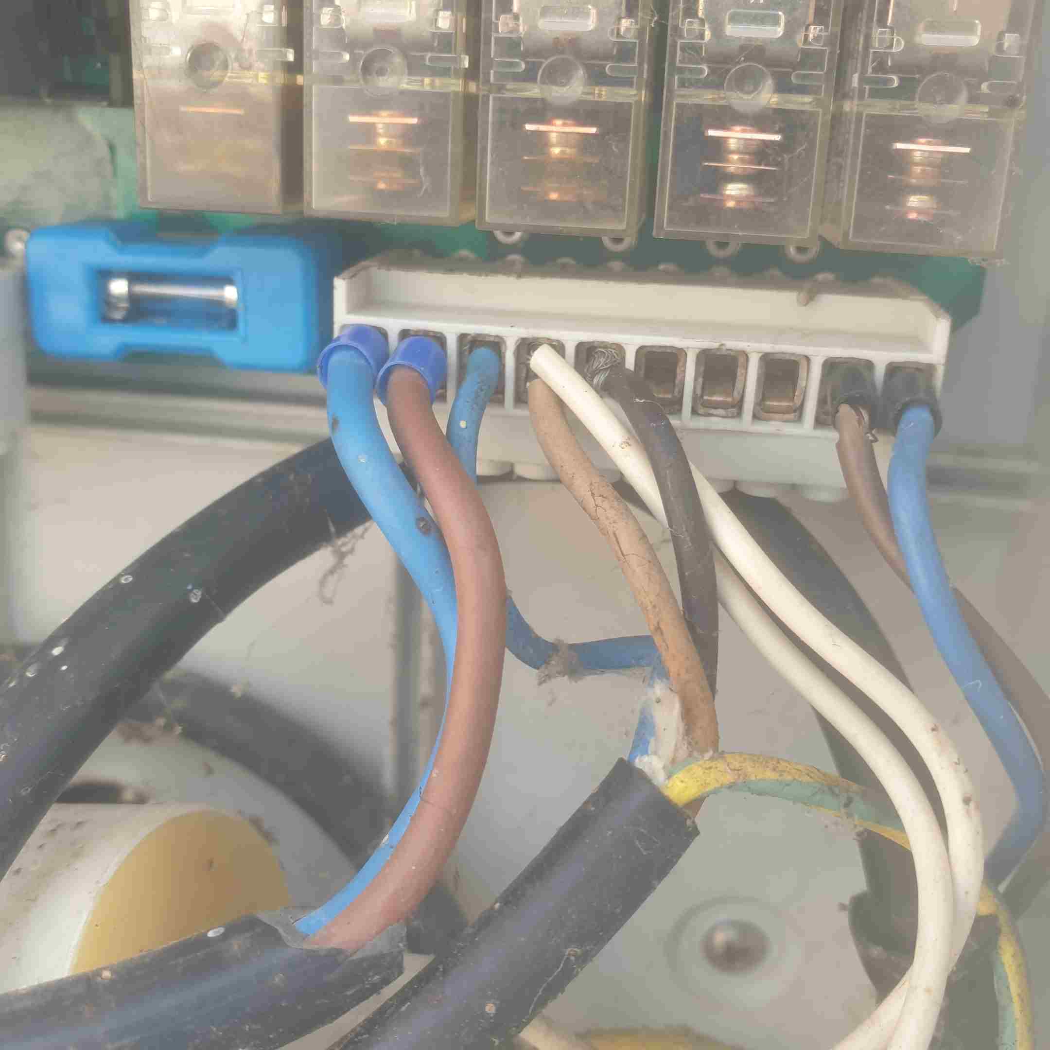

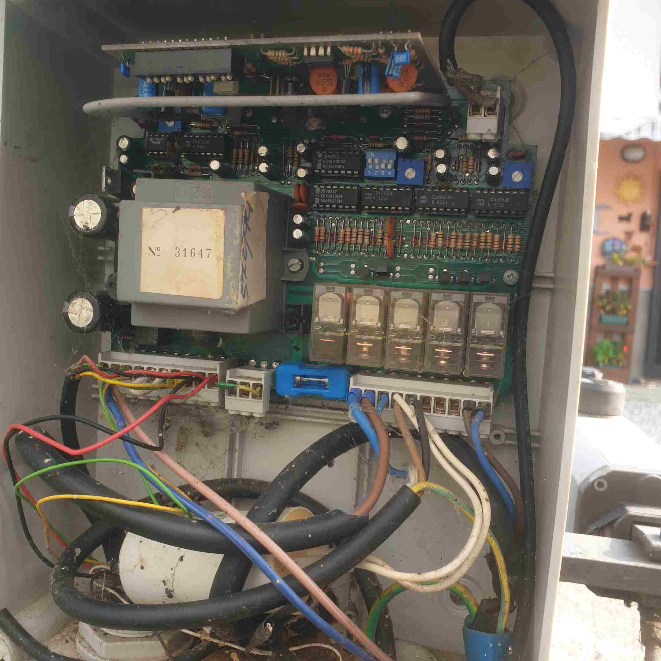

  1. Nell'ultima ora
  2. ROBY 73
    problema citofono
    Ciao kkava, https://www.vimar.com/irj/go/km/docs/z_catalogo/DOCUMENT/49400938B0_01_8870.97215.pdf Senti gli altri condòmini se per caso hanno problemi anche loro. Comunque, se vuoi provare (tanto non costa nulla e danni non ne fai), sposta il filo marrone dall'attuale morsetto 8 al 7 e dovrebbe funzionare l'altro pulsante, quello che dovrebbe avere il simbolo della chiave. Purtroppo questo lo puoi sapere solo tu, ma se dici che senti una sorta di impulso quando premi il pulsante, potrebbe darsi che ci sia una caduta di tensione. Per caso sei all'ultimo piano e/o sei il più lontano dall'alimentatore citofonico?
  3. Giamar
    avvolgitore elettrico per tapparelle
    Salve ho un Superrollo GW190 avvolgitore elettrico per tapparelle da qualche anno ed ha sempre funzionato perfettamente ma all'improvviso non funziona più. L'ho usato per una piccolissima e leggera tapparella ed è sempre andato bene. Qualche volta è andato in blocco quando è saltata la corrente e si accendeva una spia rossa ma ora non dà segni di vita. Ho verificato la presa e la corrente c'è, l'ho smontato dal suo alloggio e verificato i cavi ma niente. L'ho aperto completamente per vedere se magari c'era visivamente qualche componente del circuito bruciato ma niente. A parte buttarlo via.... Cos'altro posso fare?
  4. ALLUMY
    cancello faac non apre sempre
    Vedo il primo relè a sinistra un po' sfiammato. Controlla se è lui a comandare l'apertura e se si muove il bilanciere. Se si muove ma non parte il motore, devi cambiarlo.
  5. Stefano Dalmo
    apertura cancello
    Visto che hai aperto due discussioni sullo stesso problema , non capisco il perché , questa viene chiusa . continua sull’altra .
  6. Ciao giomic1, Ma hai già collegato il ronzatore interno del citofono sul morsetto CA, quindi NON può funzionare la suoneria elettronica, perché il tuo impianto non lo prevede, quasi sicuramente c'è un classico alimentatore dell'impianto in Corrente Alternata e non uno con generatore di nota elettronica. Comunque, anche se la chiamata fosse elettronica, di certo non sarebbe a 220V, ma mi sembra che ci dovrebbero essere in uscita dall'alimentatore al massimo 21Vcc. Eventualmente se non ti piace il suono del ronzatore, potresti collegare la bobina di un relè a 12Vca al posto del ronzatore e poi sui contatti di questo alimentare qualsiasi suoneria, badenia, cicalino o quello che preferisci, anche a 230V.
  7. Riccardo Ottaviucci
    Mivar 16M1 TVD
    attorno al'IC del verticale ci sono due o tre elettrolitici,cambiali.Se non risolvi cambia l'IC
  8. alessandro583
    cancello faac non apre sempre
    cancello a battente attuatore faac 400 sb ,centralina penso non originale cancello a battente attuatore faac 400 sb ,centralina penso non originale
  9. alessandro583
    apertura cancello
    il motore si la centrale non credo , ho preso il pacchetto completo con la casa che ho comprato tre anni fa 😅
  10. Beh, è più che normale che sia così, il solo altoparlante NON può funzionare, come per la suoneria elettronica, ha bisogno del circuito di amplificazione Potrebbe anche essere riparabile, ma fai prima a cambiarlo e vai quasi sul sicuro, poi vedi tu. Non mi ricordo più se l'hai già scritto, ma hai controllato l'integrità di tutti i fili da interno a esterno? Eventualmente, prova a collegare il posto esterno 1145/500 sotto all'alimentatore e collegando i fili del citofono ai morsetti 1 e 2
  11. ALLUMY
    Impianto sky con parabola
    Una cosa come questa? NB: non le ho mai provate. Il titolo della discussione sarebbe dovuto essere "Come inviare un segnale audio/video a un'altra tv senza passare alcun cavo", o qualcosa del genere.
  12. click0
    Impianto furgone
    OT Sicuramente Frigomec non ha realizzato l'impianto Frigomec è un azienda che produce componenti (accumuli, separatori, silenziatori, scambiatori)
  13. Alessio Menditto
    Impianto furgone
    Nella seconda foto, quel cilindro verde, che cosa è?
  14. Stefano Dalmo
    Nuova Electrolux 900 "chiama aria"
    Non hai risolto un problema , ne hai avvicinato un’altro . tutto qui .
  15. Oggi
  16. Alessio Menditto
    Impianto furgone
    Allora se sono -8 di evaporazione è un po’ troppo alta, dovresti essere a -10/-15, più è alta più ci vuole tempo alla cella a scendere, il problema è che potrebbe essere un po’ alta perche la pressione di alta è troppo alta, per quello è importante la sua lettura. Hai controllato se nel circuito c’è la valvola che ti ho detto? La riconosci subito ha una forma strana. Il condensatore è pulito? Lavora bene?
  17. frigorista roma
    Impianto furgone
    sono gradi sul testo mi segna -8 dal lato di bassa,. sinceramente non mi ricordo a quanti bar era. Ho cercato una presa di alta, ma non hotrovato
  18. gettis
    Impianto sky con parabola
    No sky- Q non sono interessato; ero interessato a vedere i canali su un'altra tv ed ovviamente in modo anche da poter cambiare canale; ma se non si può fare lascio stare. Grazie
  19. AntaniMV
    Lavastoviglie Miele PG 8080 U da 380 a 220
    La sto provando da qualche giorno, con anche altri elettrodomestici accesi, nessun problema. La presa è protetta dal suo magnetotermico dedicato e tutto il cavo e prese sono da 16A, con sezione da 2.5mm. Dovrei essere al sicuro. Se ci sono novità ti aggiorno
  20. Alessio Menditto
    Impianto furgone
    Si -8 ho letto, ma cosa sono ? Gradi ? - 0,8 bar? Che corrispondono a circa -12, e andrebbe bene, ma non ho capito cosa sono -8. Poi che manca la presa di alta è strano, forse è nascosta, hai controllato se c’è la valvola di limitatrice pressione di alta? Se c’è, serve per forza una presa di alta per tararla.
  21. vincent 68
    Cerco ricambi lavatrice IGNIS
    Salve,mi sapreste dire il codice degli interruttori generale e del mezzo carico della lavatrice ignis mia 600? MODELLO:AWV619 S/N 410046 020632 SERVICE: 8584619 38001 Grazie.
  22. soltec
    Ampliamento impianto 2voice Urmet
    La cosa più semplice è mettere un videocitofono Vog5w (da collegare al wifi) che inoltra la chiamata su cellulare al posto del videocitofono esistente. Oppure mettere un dispositivo URMET CALLME per 2VOICE 1083/58A che va collegato al videocitofono esistente. Ultima spiaggia il RING video ma dicono funzionare ma mai provato. (il Ring ha dei limiti rispetto al CALL ME che ti permette anche autoinserzione )
  23. soltec
    Aiuto su Urmet 1130/16
    Altra prova. Smonta il citofono e attaccalo direttamente al posto esterno 1,2,e 6 Se funziona sei certo che sia il citofono che il posto esterno funziona
  24. soltec
    Aiuto su Urmet 1130/16
    Se non ti sentono ma tu senti inverti sia sul posto esterno che sul citofono 1 con 2. Se il problema si ribalta cioè ti sentono ma tu non senti hai il filo interrotto.
  25. Mattia Spoldi
    Variazione velocità con MC_MoveAbsolute
    hai ragione, non ci ho mai fatto caso avresti 2 soluzioni 1 potresti lanciare 2/3 moveabsolute tutti con posizione target uguale alla finale, dai l'execute al primo con velocità alta, arrivato a circa 200mm dai l'execute a quello a velocità bassa, arrivato a circa 600 mm dai un execute o al primo o ad un terzo moveabsolute con velocità alta 2 usi 1 solo blocco mc_absolute con quota target uguale alla finale, ogni volta che devi cambiare velocità gli cambi il parametro velocity e poi gli ridai un fronte sull'execute. in ogni caso, se a tutti i blocchi moveabs dai come quota di posizionamento la finale, l'asse non si ferma ma cambia velocità al volo, tieni conto che comunque la precisione del cambio velocità non sarà proprio precisissima. nei 1200 c'è anche il TO che si chiama tabella di comando, non l'ho mai usata(non uso i 1200), però potrebbe farti comodo
  26. frigorista roma
    Impianto furgone
    Come detto sulla bassa lavora a -8. Sul lato di alta non ha una presa per le frustr
  27. agoman
    DIODO FAST BYT11 EQUIVALENTE.
    ok provo a montarlo vedo se la scheda riparte se va bene lo lascio, se no lo prendo originale. grazie ctec per la info. cavolo mi sono sbagliato a scrivere e PS 1510R al contrario la fretta scusami.
  1. Carica più attività
