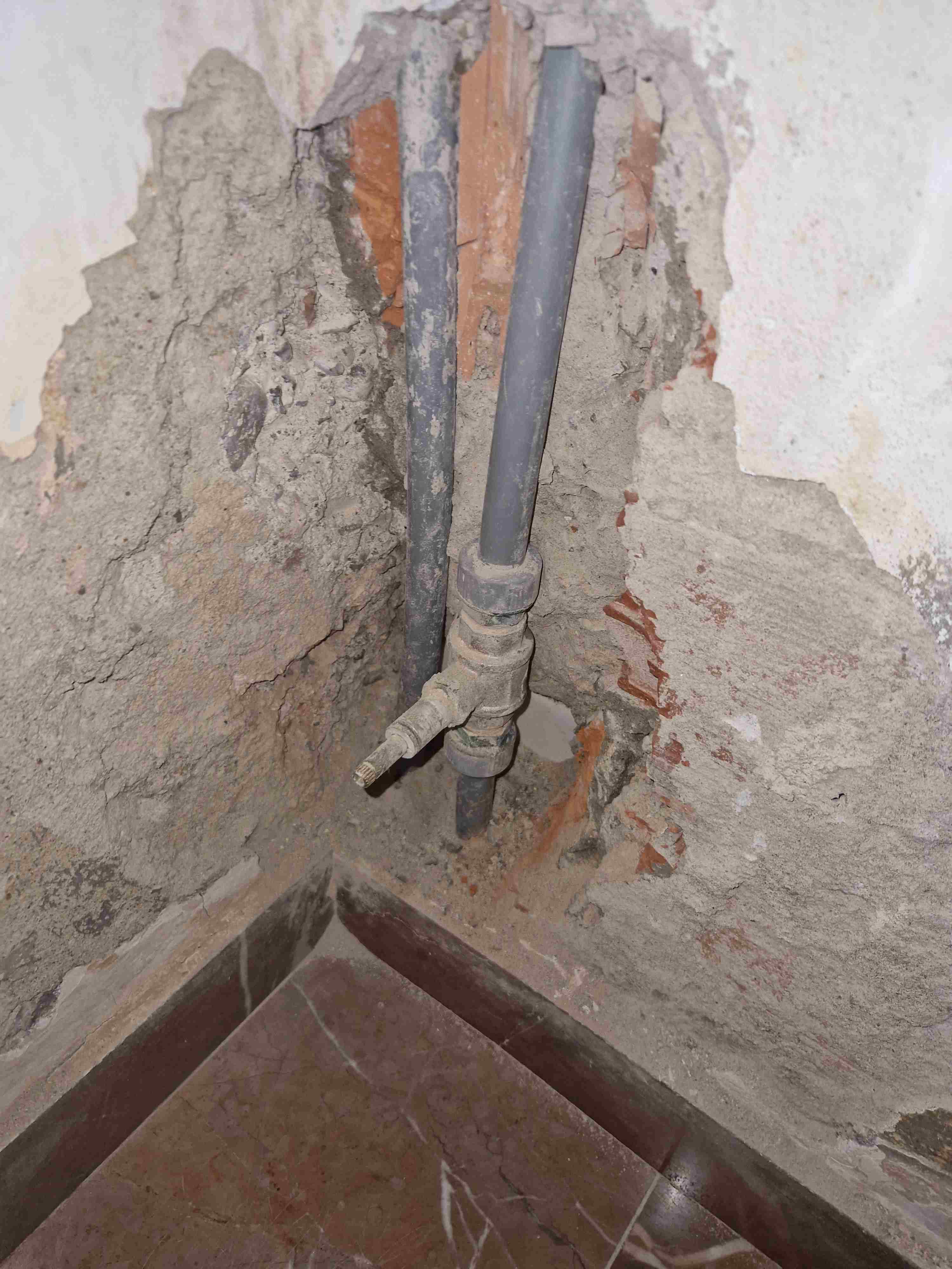

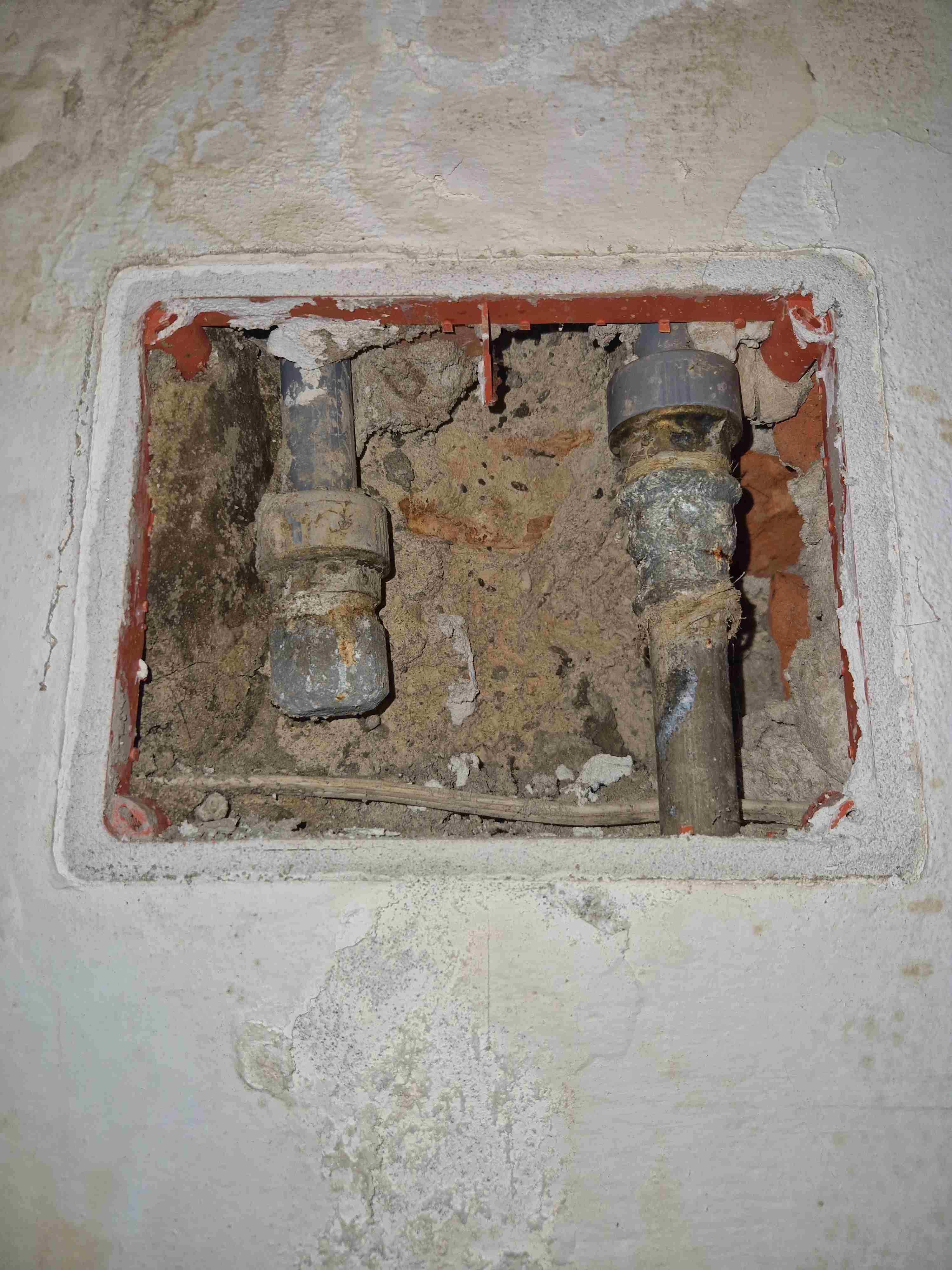

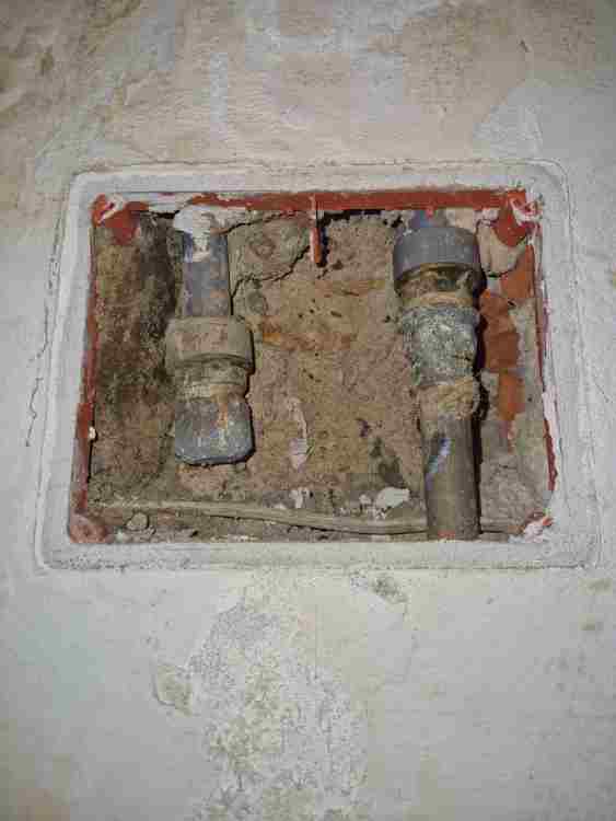

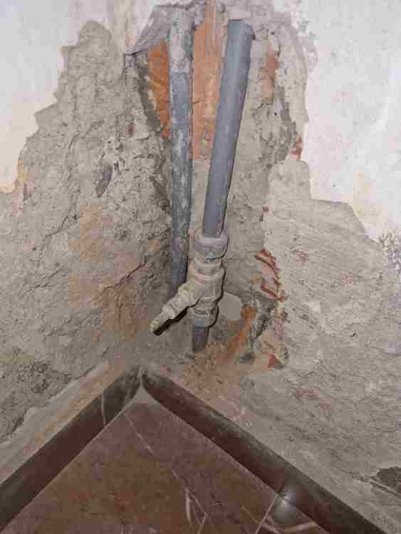

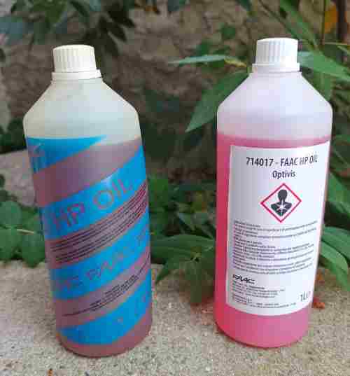

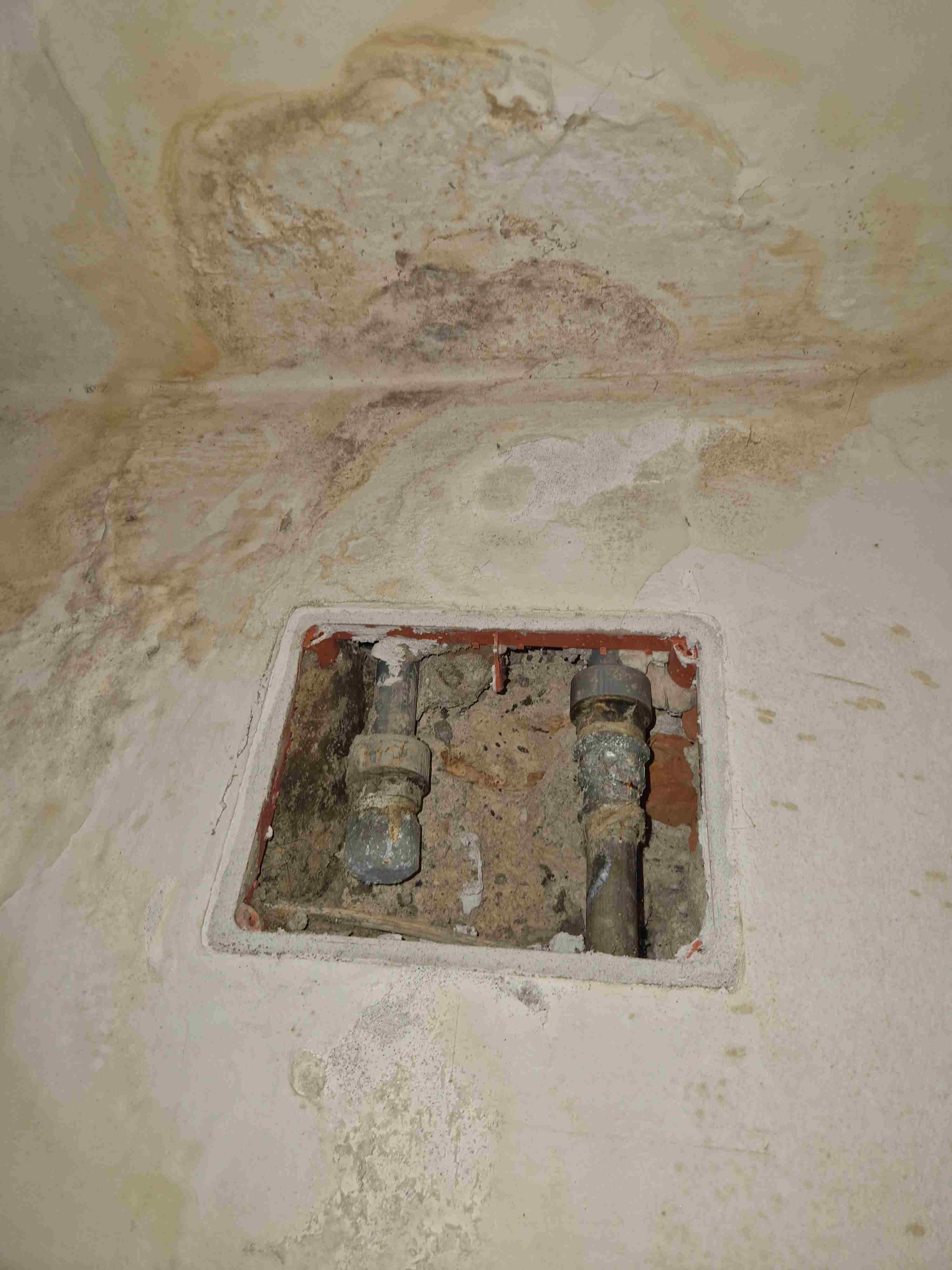

Problemi con canali 8, 9, 26 ed in alcuni casi i Mediaset
flavm ha risposto a flavm alla discussione in Impianti TV
Un'ultima domanda : quando attacco /stacco cavi dalla centralina della tv e meglio che la spengo o posso lasciare accesa? Di solito l'ho sempre spenta, ma non vorrei che a forza di spegnere e riaccendere, vista l'età, si rovini qualcosa. -
Buongiorno, Ho 2 litri di olio FAAC HP vecchi di diversi anni (barattoli chiusi, mai aperti) e ho notato che l'olio è più corposo e scuro di quello che si compra oggi; è possibile utilizzarlo? mischiarlo con quello nuovo? o fare un braccio con quello vecchio e uno con quello nuovo? Allego foto dei barattoli: a sinistra quello vecchio e a destra quello nuovo. Grazie
Io non centro nulla con Artecnica, ho solo fatto una ricerca con Google ed ho trovato il sito.
Alessio Menditto ha iniziato a seguire Sospetta sonda evaporatore freezer guasta
Sospetta sonda evaporatore freezer guasta
Alessio Menditto ha risposto a casa74 alla discussione in Frigoriferi - Congelatori
Diciamo che il frigorista la sonda non la misura mai, ma cambia e basta, perché il tempo è denaro, si perde più tempo per cercare di capire se la sonda funziona che altro, oltretutto c’è sempre la spiacevole sensazione, dopo la misura, che anche se la sonda segna valori più o meno esatti, sia starata quando deve leggere la temperatura importante, e si entra in un circolo vizioso dal quale è difficile uscire. Cambiala così la escludi al 99%, se il problema persiste allora puoi dedicarti ad altro. -
Perdita memoria canali Akai Tvl 241
mistertv ha risposto a pissibubi alla discussione in Aiwa - Akai
Leggi il messaggio privato. - Oggi
Allora io ho spaccato al piano di sopra dove c era tutta l umidità e ho trovato tutto asciutto e tubi intatti, ho aperto lo sportellino che pensavo fosse una sorta di pozzetto ispezione scarico invece ho trovato i tubi trovati al piano di sopra. Ora, la macchia sul soffitto è ancora umida ma non tanto, quindi i colpevoli sono o il tubo di scarico o come mi avete detto voi la piletta la cui griglia non tiene piu. Ma se fosse una perdita dalla piletta non dovrei avrei proprio acqua. Questa infiltrazione è due anni che va avanti Allora io ho spaccato al piano di sopra dove c era tutta l umidità e ho trovato tutto asciutto e tubi intatti, ho aperto lo sportellino che pensavo fosse una sorta di pozzetto ispezione scarico invece ho trovato i tubi trovati al piano di sopra. Ora, la macchia sul soffitto è ancora umida ma non tanto, quindi i colpevoli sono o il tubo di scarico o come mi avete detto voi la piletta la cui griglia non tiene piu. Ma se fosse una perdita dalla piletta non dovrei avrei proprio acqua. Questa infiltrazione è due anni che va avanti
Concetti di base
piergius ha risposto a Tabs78 alla discussione in Altro su impianti elettrici civili
Significa che manca Continuità tra le loro Carcasse metalliche ed il cavo PE proveniente da Dispersore o Maglia di Terra . - Prima di iniziare a smontare, controlla anche le Prese delle altre Stanze per sapere se il Problema fosse più esteso, o sia limitato alla sola Cucina , quindi avere indicazione dove cercare la Causa.. - Buona giornata ! -
Perdita memoria canali Akai Tvl 241
Riccardo Ottaviucci ha risposto a pissibubi alla discussione in Aiwa - Akai
al limite puoi mettere un decoder esterno collegato in HDMI -
schaub lorenz mt14-13f-5 entrare nel service menu
Riccardo Ottaviucci ha risposto a briccus2 alla discussione in ITT - Graetz - Shaub-Lorentz
se fosse Vestel devi trovare scritto da qualche parte 11AK..... in ogni caso prova questa procedura:_ -
Perdita memoria canali Akai Tvl 241
pissibubi ha risposto a pissibubi alla discussione in Aiwa - Akai
E allora cosa faccio...portarla in assistenza non ne vale la pena, peccato perché fatta la scansione funzionerebbe! -
Asciugatrice Electrolux rdh3786gde non si accende dopo la fine di un ciclo di asciugatura
michpao ha risposto a Gerardo Di Martino alla discussione in Lavatrici - Asciugabiancheria
In quel punto c’è stato qualcosa che ha creato un cortocircuito! La risposta a questo nuovo tuo dubbio è NO! Per sistemare la scheda devi fare come ti ho indicato sopra ed il relé lo prelevi dall’altra scheda che hai conservato (spero). -
Mi si è presentato un altro problema o forse lo stesso. Se tocco col cercafase il piano cottura si illumina. Idem il forno. Tra l'altro il forno si illumina anche quando è staccato dal quadro (e non funziona) Naturalmente dietro cucina è quasi inaccessibile
Lavatrice Bosch avantixx errore 21
robi1 ha risposto a robi1 alla discussione in Lavatrici - Asciugabiancheria
Grazie mille Stefano, sì sono stato molto attento a inserirle nel verso giusto. -
Progetto ATS per un semplice congelatore
lupo alberto ha risposto a lupo alberto alla discussione in Progettazione impianti elettrici civili e terziario
E non hai idea di come vano a ruba. Qualche settimana fa da Tecnomat hanno messo in offerta un buon prodotto (purtroppo non ATS ready) , 4 bancali finiti in mezza mattinata. Io in passato li ho utilizzati tantissimo e mi sono sempre trovato bene, del resto trovami un prodotto di pari potenza/prezzo Ho già risposto, mi avete convinto, mi servirà un ATS per altro (devo trovare i dati della poma per vedere quanto assorbe) In quanto moderatore, riesci a chiudere il post ? Grazie! -
Progetto ATS per un semplice congelatore
lupo alberto ha risposto a lupo alberto alla discussione in Progettazione impianti elettrici civili e terziario
Se rileggi bene, ho detto STOP al discorso ATS per congelatore, ma cercavo consigli per un ATS per uso backuo corrente pompa. Quindi solo corrente verso un dispositivo, non verso i contatori! Meglio che apra un nuovo topic -
Sospetta sonda evaporatore freezer guasta
fisica ha risposto a casa74 alla discussione in Frigoriferi - Congelatori
@casa74, come ti ho scritto, il valore dichiarato è alla temperatura di 25°C. se a 28 non è inferiore, qualcosa non va. Fai una ricerca del tipo SONDA NTC 5KOHM su google, in modalità immagini, e troverai molte tabelle quasi tutte identiche, perchè quello è il comportamento di una NTC -
Grazie mille, i link per il download sul vostro sito web non funzionano e finora non mi avete risposto, ma continuerò a provare.
Sospetta sonda evaporatore freezer guasta
casa74 ha risposto a casa74 alla discussione in Frigoriferi - Congelatori
Ciao fisica, secondo te la sonda sospetta con questi valori ha 28 gradi rilevo 7,78Kohm. Ha 0 gradi rievo 24 kohm Ha -18 rilevo 73 kohm. E guasta? Sulla guaina della sonda c'è scritto 5 K Mi confermate che la sonda e da 5 k per questo frigorifero? Ho sostituito la sonda evaporatore perché presenta, va in allarme e la temperatura al interno del freezer non corrisponde alla temperatura impostata, si accumula ghiaccio, fa rumore. Vorrei confrontare i valori di tabella resistenza frigorifero Bosch, per fare un confronto tra la sonda guasta, e la nuova. Grazie per i chiarimenti. -
Lavatrice Bosch avantixx errore 21
Stefano Dalmo ha risposto a robi1 alla discussione in Lavatrici - Asciugabiancheria
Stai tranquillo , se hai rispettato il senso di inserimento , sta tutto a posto , quel rumore /sibilo lo fanno tutti i cambi di spazzole , poi si assesta e diminuisce . -
Aumento potenza contatore
reka ha risposto a luckysquid alla discussione in Progettazione impianti elettrici civili e terziario
a livello pratico certo che si può fare. -
Consiglio frigo combinato semplice (elettronica al minimo)
Alessio Menditto ha risposto a caffettino alla discussione in Frigoriferi - Congelatori
Adorabili 💕 -
Lavatrice Bosch avantixx errore 21
robi1 ha risposto a robi1 alla discussione in Lavatrici - Asciugabiancheria
Grazie Stefano, ho sostituito le spazzole che erano alla fine, c’era solo 1 cm di materiale. Ho fatto attenzione a metterle con lo smusso nella giusta direzione però ora fa una specie di ronzio quando gira il cestello sai da cosa dipende? Forse perché i carboncini sono nuovi e devono prendere la forma giusta? se è possibile metterei un file audio per far sentire il rumore ma non so come fare. -
Dosatore i-Dos non funzionante
GIANFRANCO SALVATORE ha risposto a keikurono alla discussione in Lavatrici - Asciugabiancheria
E' successa la stessa cosa anche a me. Ho risolto smontando il cassetto del dosaggio in modo da avere i motorini a vista (almeno la parte inferiore, quella con i due ingranaggi che fanno da pompa). Ho immerso il motorino in acqua calda alimentandolo esternamente con un alimentatore da 2A, utilizzando il connettore di collegamento alla fine del cassetto (sono partito con 9 volt per arrivare a 12v). Inizialmente faceva fatica a girare, poi si è sentito che si andava via via sbloccando fino al normale funzionamento. Probabilmente il detersivo si era addensato e faceva forzare il motore, mandando in protezione la scheda elettronica di comando. Spero possa essere utile ad altri. -
Aumento potenza contatore
luckysquid ha risposto a luckysquid alla discussione in Progettazione impianti elettrici civili e terziario
Tu sei su conto energia? Io sono in regime di SSP, il contatore di produzione ha solo "fine statistico", Negli ultimi anni nelle installazioni SSP non era neanche più obbligatorio (essendo solo un obolo), ma noi "vecchi impianti" siamo obbligati a tenero anche se inutile. Ora non è più richiesto il tubo dedicato, la mia domanda prima ancora che "normativa" era soprattutto tecnica a livello di fattibilità, i casi di impianti "multipli" non credo sia così rari -
sostituzione scheda Alcor con Compatibile in commercio
vox1 ha risposto a vox1 alla discussione in Cancelli elettrici
Grazie per il vs interessamento!!. Le fotocellule (ho solo le 2 verso la strada) interveniamo solo in fase di chiusura cancello. Il led è acceso e si spegne se metto la mano davanti fotocellule. Per questo escludevo fossero la causa. Adesso non c'è una vera antenna, ma solo un pezzo di cavetto trasparente che gira dentro la cassetta stagna contenente la cassettina originale con la scheda e condensatori. Mi suggerite di montare una antenna perché la nuova frequenza 433Mz necessit di una antenna specifica diversa dalla vecchia frequenza 30.839 ?
