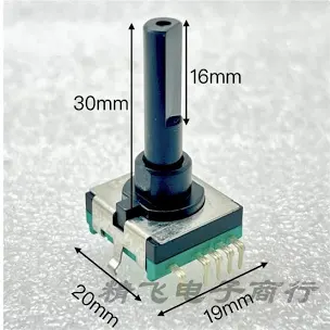

beko wux61032w-it selezionando alcuni programmi la lavatrice si spegne
Leone2285 ha risposto a Alb000 alla discussione in Lavatrici - Asciugabiancheria
Nel mio caso i piedini erano esterni, li ho tagliati e poi estratti singolarmente. Non risulta sempre immediata l'estrazione di questi componenti a più pin. Io proverei a togliere in qualche modo l'encoder prima di ordinare il nuovo. -
kkign ha aderito alla comunità
beko wux61032w-it selezionando alcuni programmi la lavatrice si spegne
Alb000 ha risposto a Alb000 alla discussione in Lavatrici - Asciugabiancheria
Grazie, direi che a questo punto provo a ordinare nuovo encoder su ali express e della trecciola e tento la sostituzione. Per quanto riguarda il ribattere le saldature intendi tutte completamente? Non sono bravissimo con lo stagno (usato pochissime volte) e potrei peggiorare la situazione, meglio che procedo sollo con encoder per il momento poi vediamo. Grazie -
beko wux61032w-it selezionando alcuni programmi la lavatrice si spegne
Alb000 ha risposto a Alb000 alla discussione in Lavatrici - Asciugabiancheria
Presa che fa male contatto, posso risolverla da me (ho manualità)? Cosa dovrei verificare? -
forno samsung non da segni di vita.
Dumah Brazorf ha risposto a Paxman alla discussione in Forni - Microonde - Cucine
dipende dal diodo. uno shottky "legge" di meno ed è più efficiente perchè quella differenza di tensione nel diodo si traduce in calore al passaggio della corrente. chiaramente come misuri l'uscita diamo per scontato che arrivi la 220V in ingresso all'alimentatore... -
beko wux61032w-it selezionando alcuni programmi la lavatrice si spegne
Nik-nak ha risposto a Alb000 alla discussione in Lavatrici - Asciugabiancheria
Visto che la scheda è un mono faccia, non serve nessun kit dissaldante per sostituire l'encoder, ma è sufficiente della trecciola dissaldante larghezza 4/5mm, ed un saldatore. In ogni caso, per sicurezza,rifai a tappeto tutte le saldature della scheda, che non hai rifatto in precedenza. Se anche così non cambia niente, io sostituirei i'encoder, visto il costo dello stesso. - Oggi
😅 si Maurizio, è quello che dovrò fare, ma quando si è presentato il problema c'erano circa 40 gradi all'ombra e non mi sembrava proprio il caso di controllare il cosa non andava, appena rinfresca un pò e trovo del tempo libero, mi butterò a testa bassa nel problema....
Alessio Menditto ha iniziato a seguire Tichettio unità esterna climatizzatore.
Tichettio unità esterna climatizzatore.
Alessio Menditto ha risposto a antonietta.demartis alla discussione in Guasti/Problemi Climatizzazione
Ah. -
@Roberto Gioachin innanzitutto la ringrazio delle risposte e del supporto. Il dispositivo è già licenziato e dopo un'altra sessione di test ho trovato finalmente l'inghippo. Nella configurazione che ho postato andavo a mappare direttamente la lettura/scrittura di 50registri e, per qualche ragione a me sconosciuta, anche l'auto-mapping pur mostrando un risultato, non produceva alcun risultato gradito al dispositvo. Ho provato a mappare singolarmente un singolo registro per volta (nello screeshot ho mappato la lettura e scrittura del medesimo registro) e in questo modo il sistema digerisce la mappatura. Se invece nel campo number of register pongo un numero diverso da 1 (da 2 in poi) qualsiasi tentativo di download produce una mappatura vuota... Ora però mi rimane un montagna da scalare (a cui spero il supporto ufficiale possa rispondere): ho da mappare 100 registri (ognuno composto da 2word) ossia 200 righe di comando di lettura e altrettante di scrittura (totale 400 righe da inserire a mano per lo scambio dati sui registri)...per non parlare degli I/O singoli... Spero ci sia un metodo più furbo che inserire a mano ogni singola regola,ogni singolo comando perchè altrimenti risulta essere assurdamente laborioso..
Tichettio unità esterna climatizzatore.
Leone2285 ha risposto a antonietta.demartis alla discussione in Guasti/Problemi Climatizzazione
Forse li ha staccati per fare delle prove. Sta di fatto che quella macchina sono ormai anni che è ferma visto che si parla del 2022. -
Tichettio unità esterna climatizzatore.
giorgio17 ha risposto a antonietta.demartis alla discussione in Guasti/Problemi Climatizzazione
Magie -
Dividere due montanti installati sullo stesso contatore
rth80 ha risposto a messimo alla discussione in Altro su impianti elettrici civili
ah forse intendi che le lampadine se alimentate comunque riescono a disperdere sulla carcassa della lampadario e quindi c'e' passaggio di corrente e quindi il differenziale stacca... ?forse ho capito l arcano mistero perche' azionando le luci di uno specchio che ho in casa dall'interruttore posto sullo stesso specchio e a sua volta comandato da un interruttore a muro che l'elettricista ha installato evidentemente non sapendo che lo specchio ne aveva gia uno , mi salta la corrente, cosa che invece non accade se aziono solo l'interruttore a parete... -
beko wux61032w-it selezionando alcuni programmi la lavatrice si spegne
Leone2285 ha risposto a Alb000 alla discussione in Lavatrici - Asciugabiancheria
Onestamente io tenterei solo la riparazione. Non spenderei 100€ per una scheda di una lavatrice che oggi vale 200-250€. L'encoder è la parte debole di questo elettrodomestico perché messo in movimento ad ogni cambio programma. -
beko wux61032w-it selezionando alcuni programmi la lavatrice si spegne
fisica ha risposto a Alb000 alla discussione in Lavatrici - Asciugabiancheria
Certo, accade spesso e qualche volta c'è una spiegazione non immediatamente comprensibile. Quando fra prodotti diversi si notano problemi simili o addirittura identici bisogna guardare l'ambiente e l'utilizzatore. L'ambiente può pregiudicare molti aspetti (presa che fa male contatto è comune) e l'utilizzatore ha modi operativi fuori dal previsto, pressione eccessiva su tasti o manopole, utilizzo improprio ripetitivo (nelle lavatrici i mezzi carichi sono un classico). -
venicio ha aderito alla comunità
Portata Vecchi E Nuovi Cavi.... - sara' veramente cosi?
Maurizio Colombi ha risposto a Gianluca1976 alla discussione in Altro su impianti elettrici civili
Mi dispiace, ma il regolamento di PLCForum , che hai dichiarato di aver letto all’atto dell’iscrizione, vieta espressamente di accodarsi alle discussioni ferme da parecchio tempo. Per favore, riproponi il tuo quesito aprendo una nuova discussione. Grazie DISCUSSIONE CHIUSA -
Portata Vecchi E Nuovi Cavi.... - sara' veramente cosi?
rth80 ha risposto a Gianluca1976 alla discussione in Altro su impianti elettrici civili
non riesco ad aprire il file non riesco ad aprire la tabella... c'e' ancora? -
Come faccio a costruire l'oscillatore
Come faccio a costruire un generatore di segnale a dente di Sega?
faidatechefaipertre ha iniziato a seguire Manyi impianto
Io sto usando l app solar of things, con chiavetta wifi, ma sinceramente fa schifo
forno samsung non da segni di vita.
Leone2285 ha risposto a Paxman alla discussione in Forni - Microonde - Cucine
Il termostato dovrebbe rinchiudersi una volta che la temperatura scende sotto quella di funzionamento. Hai visto se è un ripristinabile? I termostati possono danneggiarsi col tempo e se sollecitati continuamente. Ovviamente non puoi lasciare il ponticello perché ti viene a mancare la protezione. -
Hilscher NetTap151 Re-Re
Roberto Gioachin ha risposto a Luca.Lombardi alla discussione in Bus di campo
Quello che hai fatto è corretto, in effetti utilizzi Modbus come Client e quindi sono i dati che configuri nella comunicazione verso un server ad impostare le word di scambio. Mi viene un dubbio, quando questo oggetto viene utilizzato come master, ha bisogno di una licenza, non so se serve anche per Modbus. Di solito il codice del gateway con licenza master termina con "+ML", hai verificato che non sia anche il tuo caso? Magari prova prima vedere se come "Server" ti da gli stessi problemi -
forno samsung non da segni di vita.
Paxman ha risposto a Paxman alla discussione in Forni - Microonde - Cucine
Il diodo sapevo che dovrebbe dare almeno 500.. a me da 140. -
forno samsung non da segni di vita.
Paxman ha risposto a Paxman alla discussione in Forni - Microonde - Cucine
Si trova affianco delle schede elettroniche. è comanda il neutro che va alla scheda in questione per questo non c’è corrente. ripeto fatto ponticello si é acceso tutto. 130° 16A -
Gert dal Pozzo ha iniziato a seguire Automazione irrigatore
Buongiorno a tutti. Vorrei domotizzare l'irrigazione del mio giardino mediante esp32 connessa a Homeassistat. Lato hardware vorrei realizzare una cosa simile in foto. L'idea è di alimentare tutto a 220v e poi estrarre i 5 v per esp32 e relè e i 12 volt per le elettrovalvole. Secondo voi ci sono criticità su questa realizzazione hardware? Mi viene in mente, ad esempio (da esperienza passata e imparata proprio qui sul forum) eventuali "flyback" verso i relè quando si interrompe l'elettrovalvola. Forse potrebbero mancare eventuali "Snubber"? Accetto volentieri consigli per realizzare al meglio l'idea. Grazie
Tichettio unità esterna climatizzatore.
Alessio Menditto ha risposto a antonietta.demartis alla discussione in Guasti/Problemi Climatizzazione
Ma io non ho ancora capito come fa a funzionare se ci sono i fili staccati. -
beko wux61032w-it selezionando alcuni programmi la lavatrice si spegne
Alb000 ha risposto a Alb000 alla discussione in Lavatrici - Asciugabiancheria
Grazie a tutti per l'aiuto, a questo punto valuto l'acquisto di una nuova scheda. 4 anni fa successe un altro guasto alla scheda della precedente lavatrice (che aveva 4 anni). Secondo voi è possibile un tale scenario? Con tutti gli altri elettrodomestici elettronici, al momento, non ho mai avuto problemi.
