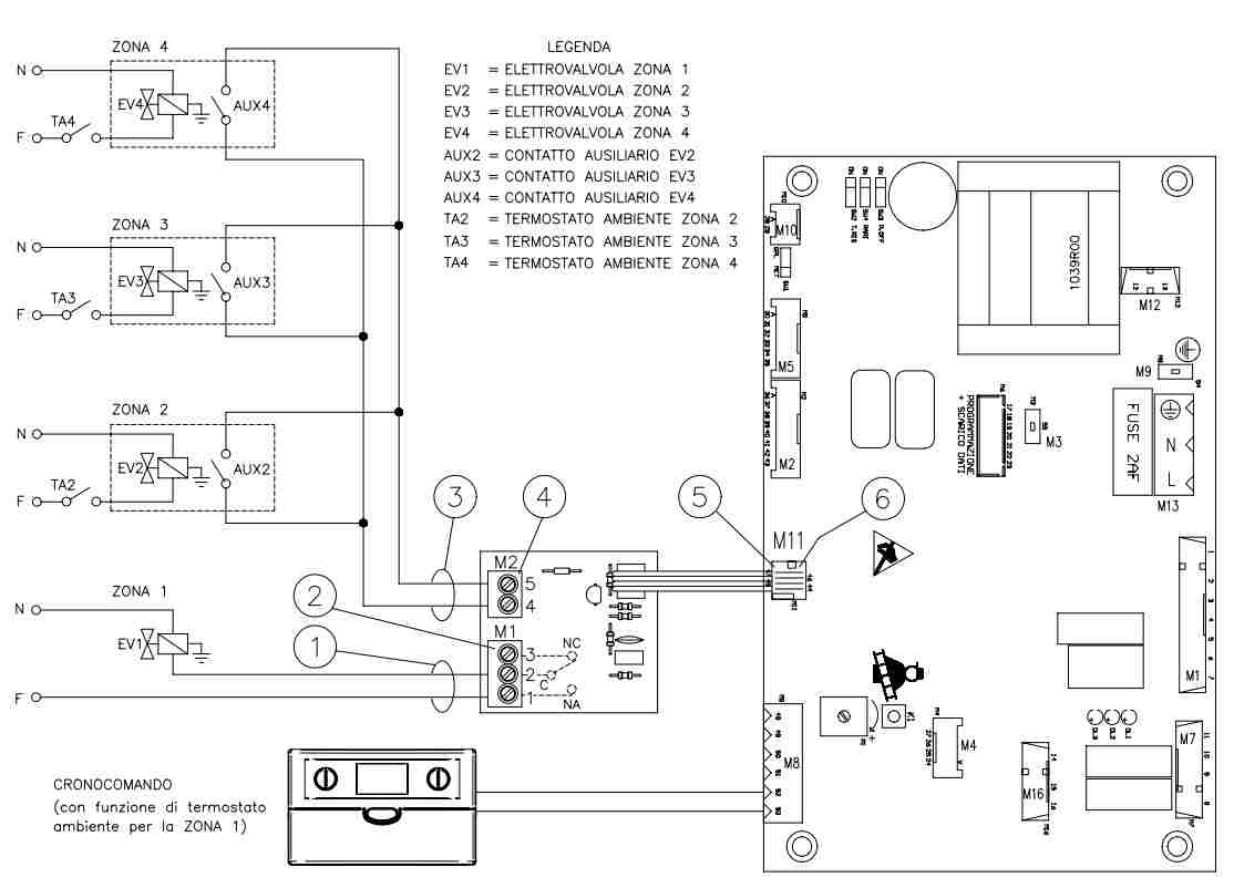

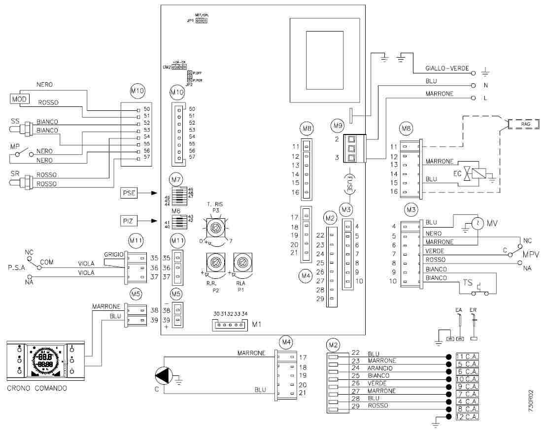

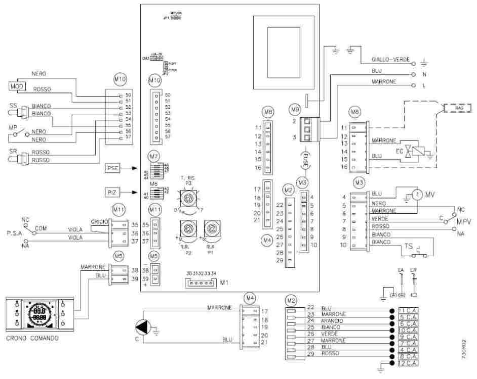

Hermann minispazio zero 24/29 controllo esterno (TEL) su cronotermostato originale
Nik-nak ha risposto a SimoneTanoli alla discussione in Guasti/Problemi Riscaldamento
Questo: é lo schema del kit per impianto a zone (opzionale cod, A00410004), relativo ad una Hermann Spaziozero Basic/Spazio Basic, ma dovrebbe essere lo stesso schema per la Minispaziouno (connettore M6): -
Samsung QE49Q60 RATnon accende. Led di sbay spento.
Cutuliscia56 ha risposto a Cutuliscia56 alla discussione in Samsung
Ciao 3k e k1, non capisco quale pin devo scollegare, se tolgo l'errore la retro dovrebbe accendere giusto? Se non si accendono potrebbero essere una dell 2 strisce montate in basso a non funzionare. Ho visto tv simili che la tetro si illumina anche con una sola striscia funzionante. Dovrei smontare il pannello per provare le strisce oppure sostituire la psu che su aliespress costa una 50 di€. Sostituendo la scheda dovrei risolvere entrambi i problemi. Quali sono i cip della tetroilluminazione sai la sigla? Grazie per una risposta. Una buona serata. Vi ringrazio, se volete ve la preparo io da buon siciliano. -
Cutuliscia56 ha iniziato a seguire Samsung QE49Q60 RATnon accende. Led di sbay spento.
- Oggi
Sospensioni lav. Elettrolux Rex-Line TimeManager RWS 1062 EDW
francesco58 ha risposto a francesco58 alla discussione in Lavatrici - Asciugabiancheria
Un sincero grazie a tutti, ho montato i nuovi ammortizzatori e sembra che il problema si sia risolto 🤞 E' stato difficile smontare uno dei due perché non avevo un tubo adatto per fare rientrare il fermo, ma alla fine ci sono riuscito. Certo un professionista ci avrebbe impiegato un terzo di quanto ci ho messo io, e poi, trovarne uno disponibile... Questo forum mi ha risolto non pochi problemi. Grazie ancora a tutti -
Hermann minispazio zero 24/29 controllo esterno (TEL) su cronotermostato originale
SimoneTanoli ha risposto a SimoneTanoli alla discussione in Guasti/Problemi Riscaldamento
sono un pò andato avanti nella chat, alla fine il contatto tel richiama il programma comfort o ridotto che, sebbene posso cambiare staticamente, così è per sicurezza e non va oltre (comprensibile) Ma, quando è in tel, il termostato è inutilizzabile e perde ogni abilità di visualizzazione o modifica con i tasti, ed è necessario aprire il contatto per vedere che temperatura ambientale ci sia e per resettare errori/ modifiche all'ora, etc. Diciamo che per attività domotiche non è il massimo, proverei ad esplorare il discorso con la scheda kit a zone A00410004 che in pratica altro non è che un contatto TA (vedo se con gpt riesco a trovare uno schema di quello che fa prima di acquistarla, perchè dalle foto sembra che non abbia microcontroller o logiche a bordo). -
aprimatic onda 801 -Ez16 non funziona ma solo con telecomando
silviolatina ha risposto a silviolatina alla discussione in Cancelli elettrici
Buonasera , grazie per la risposta . nel pomeriggio ho riaperto e smontato la scheda in modo da poter scollegare il coax . non so se nel scollegare la parte schermo , si è rotta o era gia interrotta il reoforo centrale , comunque nel rifare quel collegamento adesso funziona . Ma devo anche dire che prima di ciò avevo provato a iniziare la fase duplicazione telecomando che prevede un comando tra trasmittente e ricevente , e in quel caso la ricevente rispondeva , che mi faceva capire che la ricezione radio era funzionante . Bah questo è quanto , al momento funzionano , vedremo in seguito -
Centralina BFT Polluce 2E e ricevente sconosciuta
ROBY 73 ha risposto a Flavietto alla discussione in Cancelli elettrici
È proprio vero, il colpevole è sempre (o quasi), il "maggiordomo" 🤣🤣🤣 Ciao prego -
aprimatic onda 801 -Ez16 non funziona ma solo con telecomando
ROBY 73 ha risposto a silviolatina alla discussione in Cancelli elettrici
Ciao silviolatina, Serto che sì. Scollega completamente il cavo dell'antenna dalla scheda madre e collega un solo pezzo di filo qualsiasi (meglio se rigido), lungo 17cm (millimetro più / millimetro meno) nel morsetto dove ora è collegata l'anima (il filo centrale) del coassiale e vedi se il radiocomando riesce a tramettere. Facci sapere -
I morsetti Wago sono carini, colorati e pratici da usare, io li uso quando devo giuntare alla svelta 2/3 fili in un quadro elettrico industriale di automazione. Li uso SOLO nei collegamenti di segnali elettrici elettrici di pochi mA. Nella impiantistica civile solo Forbox perchè sono ETERNI e permettono di fare in un solo punto giunte di spessori anche diversi. L'idea di consigliarli all'elettricista puzza di superiorità, al limite chiedigli cosa ne pensa.
Pompa Irrigazione da giardino non parte.
teo kojak ha risposto a teo kojak alla discussione in Pompe (Idraulica)
. Il pozzo non e' ispezionabile. ok domani lo faro' . Grazie di cuore . Vi faccio sapere. Domanda: ma non e' uguale far entrare l'acqua dove poggia il vaso d'espansione o dal buco del bulloncino? Anzi da dove ho agito io e' piu' in alto. -
Hermann minispazio zero 24/29 controllo esterno (TEL) su cronotermostato originale
Nik-nak ha risposto a SimoneTanoli alla discussione in Guasti/Problemi Riscaldamento
Riporto il link alla chat completa: https://chatgpt.com/share/6a6a51bc-5214-83eb-938e-4a12cb0411bb -
Grazie @michpao, nel tardo pomeriggio ho contattato il servizio clienti Dyson. Loro offrono una consulenza attraverso videochiamata e visto che è fuori garanzia garantiscono un prezzo massimo per l'eventuale ricambio. Non mi resta che informare il mio amico di quanto mi hanno detto. In questo modo, come hai ben detto, avrà la garanzia sul pezzo acquistato. Grazie a tutti per avermi aiutato. Vi farò sapere come andrà a finire.
collegamento per cambio cronotermostato
Leone2285 ha risposto a CrisRs alla discussione in Componenti Riscaldamento
Non cambia niente, quello è un contatto pulito. Praticamente per accendere il riscaldamento il cronotermostato collega i due fili che vengono dalla caldaia. -
collegamento per cambio cronotermostato
CrisRs ha risposto a CrisRs alla discussione in Componenti Riscaldamento
grazie, un' ultima cosa è indifferente quale dei due cavi che provengono dalla caldaia inserirli nella morsettiera in L o N (carico)? -
Pompa Irrigazione da giardino non parte.
mrgianfranco ha risposto a teo kojak alla discussione in Pompe (Idraulica)
Devi riempire tubo di aspirazione e tutta la girante dall apposito bullone che trovi affianco alla mandata della pompa...da lì ti accorgi anche se la valvola di ritegno tiene o è lei il problema...essendo un buco piccolo devi fare con pazienza ed essere sicuro di aver fatto uscire tutta l' aria.. -
Pompa Irrigazione da giardino non parte.
Leone2285 ha risposto a teo kojak alla discussione in Pompe (Idraulica)
Prima cosa bisogna assicurarsi che nel pozzo ci sia acqua. Quindi il pozzo non è ispezionabile? Non sapendo se è autoadescante bisogna anche riempire la condotta di aspirazione. Il riempimento della pompa va fatto svitando il dadino che si trova sulla stessa pompa. -
Samsung UE46C6600UPXZT problemi di immagine
3kek1 ha risposto a alexcanadair alla discussione in Samsung
Non si legge la sigla scheda vorrei leggere la sigla di alcuni chip, se vuoi fai una foto almeno 2000x2000 al sole senza riflesso e postato su altro sito, magari si riesce a leggere.. -
collegamento per cambio cronotermostato
Leone2285 ha risposto a CrisRs alla discussione in Componenti Riscaldamento
Dove c'è scritto L è il comune C mentre dove va N è il contatto normalmente aperto NO. Se non sbaglio la fase e il neutro servivano solo ad alimentare il vecchio cronotermostato quindi non servono più visto che il nuovo va a pile. Dovresti mettere solo i due fili che vengono dalla caldaia tra C e NO. -
Anche io qui avrei dei dubbi...sarebbe come dare del c...one ad un buttafuori impasticcato della peggior discoteca al mondo..eviterei!
collegamento per cambio cronotermostato
CrisRs ha risposto a CrisRs alla discussione in Componenti Riscaldamento
Si, il vemer ha due batterie stilo -
collegamento per cambio cronotermostato
Leone2285 ha risposto a CrisRs alla discussione in Componenti Riscaldamento
Quel cronotermostato è a batteria o mi sbaglio? -
Compatibili si se fai attenzione alle dimensioni ed alle specifiche, mentre per l’affidabilità bisogna leggere le recensioni. Comunque per pochi euro in più preferisco fornitori (noti) 😉.
Pompa Irrigazione da giardino non parte.
teo kojak ha risposto a teo kojak alla discussione in Pompe (Idraulica)
Il riempimento lo faccio dall'innesto del vaso di espansione.Non posso mettere un bastone perche' come si vede da foto ,il tubo a sinistra e' quello che vine dal sottosuolo. Quindi la falda potrebbe essersi abbassata per il calore e le scarse piogge. Era una ipotesi remota che avevo fatto nella mia mente. Se mi chiedi come fa l'acqua ad andarsene e' per vasi comunicanti. Inserisco acqua all'innesto del vaso. Il collettore che porta acqua ai tubi di irrigazione e' piu' giu' ed i tubi ancora piu' giu'. Quindi quando arrivo a saturare ,una parte di acqua va verso i tubi di irrigazione perche' l'elettrovalvola non chiude. Vedo l'acqua uscire dagli irrigatori. Dalle foto si dovrebbe riuscire a vedere questo discorso del vaso comunicante. -
Installazione sistema accumulo con autoclave
Boom32 ha risposto a Boom32 alla discussione in Pompe (Idraulica)
Ho installato i serbatoi ed ho usato per la gestione della pompa un PRESFLO VARIO della Pedrollo, il problema che riscontro è che la pressione di ripartenza è bassa, quindi in caso di mancanza dell'acqua di rete, prima dell'accensione della pompa la pressione è troppo bassa. Ho letto sul manuale che basta agire sulla manopola per regolare la pressione di ripartenza, ma sulla base di 1 giro completo o bisogna avvitare fino alla battuta? Non vorrei fare danni. -
CrisRs ha iniziato a seguire collegamento per cambio cronotermostato
collegamento per cambio cronotermostato
CrisRs ha inserito una discussione in Componenti Riscaldamento
Salve a tutti, premetto che vorrei sostituire un vecchio termostato della caldaia un po vecchiotto (anche la caldaia) a casa di mio figlio, ora è istallato un ORBIS MINI T giusta foto allegata, dove i collegamenti sono due cavi L e N dal quadro elettrico e due cavi diretti alla caldaia. Il cronotermostato che vorrei istallare è un Vemer Top che conservo da tempo perchè era istallato a casa mia e aveva come collegamento due cavi provenienti dalla caldaia. Il problema è che normalmente la morsettiera dei vari cronotermostati in giro riportano NA (normalmente aperto)-NC (normalmente chiuso e C (comune). Vi chiedo intanto se sia possibile la sostituzione tra i due termostati e se fosse compatibile quali cavi dei quattro collegati al ORBIS MINi T devo collegare al Vemer e in quale morsettiera dato che questo non ripota le diciture anzidette ma N (carico) e L e un terno senza indicazione ma escludo collegamento in quanto dopo la sostituzione fatta a suo tempo ho lasciato collegati su spezzoni di fili solo ai primi due. Grazie -
Pappardella ha iniziato a seguire Acronimi
Ciao, chiedo scusa disturbo il gruppo per una richiesta singolare. Esiste una simbologia standard per indicare alcune funzioni in automazione? Mi sono imbattuto per esempio nella sigla "HY", che identifica un feedback di moto da inverter o motore dal campo, "HA" blocco software, ecc. Esiste uno standard e un sito/fonte su cui vedere il significato di tali acronimi? Grazie come sempre.
