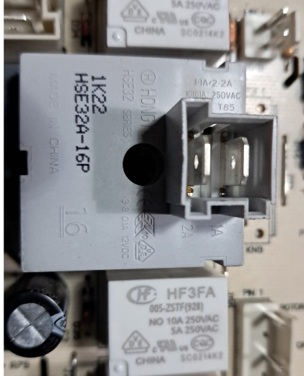

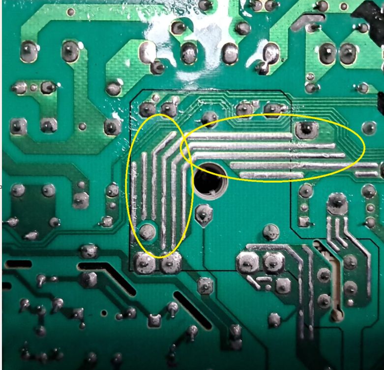

Hotpoint HFO3O32CWX: non prende più il sale
UABC80 ha risposto a jonny89 alla discussione in Lavastoviglie
Mi sa che hai ragione, mi sa… E quindi il guasto va risolto. Ribadisco che al posto suo se ci fosse di mezzo la scheda e fossi soddisfatto della macchina, la farei riparare -
Massima temperatura esterna e inefficacia del clima
DavideDaSerra ha risposto a davidocq alla discussione in Impianti Climatizzazione
In casa? con il nebulizzatore per annaffiatura (pistole multi-getto in cui una delle opzioni è appunto la nebulizzazione), con il nebulizzatore per veleni. Il calcare non si attacca ma si deposita come polvere (la macchina non si "bagna", passa solo aria fresca e umida) a patto di stare un po' lontani. -
pigroplc ha iniziato a seguire Fermare asse in caso di raggiungimento pressione
Fermare asse in caso di raggiungimento pressione
pigroplc ha risposto a Slayer90 alla discussione in S7-1500
MoveAbsolute può essere la soluzione, lavori sull'override di velocità inversamente proporzionale alla pressione letta. io lascerei Halt e Stop quaando vuoi veramente fermare l'oggetto tecnologico. -
beko wux61032w-it selezionando alcuni programmi la lavatrice si spegne
Alb000 ha risposto a Alb000 alla discussione in Lavatrici - Asciugabiancheria
Ok proverò. Oggi ho fatto altri tentativi per capire meglio la situazione, e se agisco sull'encoder premendo con forza o tirandolo verso di me mentre faccio delle minime rotazioni intorno a uno dei programmi che si spegne, allora riesco ad attivarlo di nuovo per qualche secondo fino a che non rilascio di nuovo la manopola. Per ribattere le saldature dell'encoder, intendete queste qui evidenziate? Il buco lì al centro è dove va la manopola. Grazie questo è il retro dell'encoder Grazie -
Cancello battente 1 anta "anarchico" scheda AUTUN2 dieffematic e motore P400
tutubein ha risposto a tutubein alla discussione in Cancelli elettrici
Buongiorno Roby73, grazie del riscontro. Si ho un altro cancelletto pedonale, ma in caso di guasto, se il motore rimane bloccato non mi piace...vorrebbe dire rimanere bloccati dentro con l'auto o avere il giardino alla mercè di esterni (se aperto). Adesso dò un'occhiata ai modelli che mi hai suggerito. A dopo -
Problema asciugatice Smeg con l'umidità
idsoca ha risposto a idsoca alla discussione in Lavatrici - Asciugabiancheria
Qualche modello consigliato? Grazie -
Relitto ha aderito alla comunità
Hack Rf one uscita Rf un po anomala
alexcanadair ha risposto a alexcanadair alla discussione in Radioamatori
Il MAXHOLD lo uso per fare una spazzolata, ad esempio, da 120MHz fino a 1GHz, dopo di che avvio l'Hack RF One ad una trasmissione solo in portante FM e lo faccio andare avanti a scansione di 100KHz alla volta, molto velocemente. Prima di fare questo, ad esempio, avvio TX con bassa potenza e controllo su analizzatore di spettro la sua potenza, lo porto ad un livello di -25dBm, poi spengo TX, metto un attenuatore da 20-30dB (importante per proteggere la porta dell'analizzatore di spettro con livelli alti), avvio di nuovo TX e imposto l'analizzatore di farmi leggere un livello di segnale, ad esempio -25dBm, con la funzione OFFSET LEVEL, alzo la potenza del hack rf one al massimo e sono pronto a leggere direttamente, dopo di che attivo la funzione MAX HOLD, imposto il mio span da 120Mhz a 1Ghz ed eseguo la spazzolata, richiede un po' di tempo per completarla dipende dallo span impostato, da lì vedo tutti i livelli, stessa cosa nel prossimo span 1Ghz-2GHz, 2GHz-3GHz ecc ecc Si deve usare un buon attenuatore, in modo che ci sia un errore più basso possibile. Tipo un 18Ghz DC, oppure testarlo e fare una tabella comparativa frequenza e attenuazione, la sua linearità. Comunque, dicono che è normale che abbia questa risposta, è di sua caratteristica avere quella risposta a livello di potenza, non si può avere +10dBm costanti su un dispositivo da 220 euro amatoriale, risposte analoghe le abbiamo anche su Adalm Pluto, anche se costa un po' di più. - Oggi
vecchio gruppo elettrogeno lombardini
Marco Fornaciari ha risposto a JR1987 alla discussione in Progettazione impianti elettrici civili e terziario
Scusa JR1987, avevi già proposto il quesito nel 2014, come è poi finita? Di fatto hai due problemi: 1- tensione che a carico si abbassa troppo 2- frequenza che a carico si abbassa ragion per cui quel generatore non è idoneo al lavoro richiesto. Fin tanto che non misuri le correnti richeste da ogni singola fase non risolvi il problema. E le eventuali regolazioni sono due diverse: una per mantenere i giri, l'altra per eccitare adeguatamente l'alternatore. Qul motore è dichiarato tra 5,5 e 7,4 kW, quindi dovrebbe farcela a rendere 3 kW elettrici in tifase, che poi sono circa 5,5 A per fase a cos fi 0,8. Per caso il tuo generatore ha un commutatore che imposta se l'uscita è monofase o trifase? Oppure, ha una presa trifase e una monofase e sono utilizzabili contemporaneamente? Però nel 2014 in altro forum hai scritto che ti servono 6,5 kW in totale e in monofase, se è così, ti serve un generatore che eroghi almeno 10 kW in monofase, oppure 15-20 kW se l'impianto è alimentato in trifase e poi ricavi tre monofasi per le utenze, però poi cambia tutta la normativa di riferimento a riguardo dei generatori. https://www.forum-macchine.it/forum/lavori-agricoli-e-forestali/macchine-agricole/sos-officina-agricola/53503-generatore-motore-lombardini leggendo tutto. Esistono generatori specifici per installazioni come serve a te, ma devi rivolgerti a chi li vende e installa, e poi ad un instalaltore elettrico esperto. Alternativa UPS In questo condizioni di esercizio serve un UPS per grandi utenze e tempi lunghi, tutto un mondo diverso da un generatore, e in ogni caso hai bisogno di una fornitura elettrica adegata, che dici di non poter avere. -
Hotpoint HFO3O32CWX: non prende più il sale
Ciccio 27 ha risposto a jonny89 alla discussione in Lavastoviglie
Eh, ma disabilitare l'addolcitore è metterlo come se fosse in questo caso. Non dovrebbe rovinarsi lo stesso alla lunga? Vabbè che le Hotpoint con la funzione tabs inserita, un po' di sale ogni tanto lo prendono lo stesso... -
Installazione scaricatore di tensione
gigio02 ha risposto a scintilla02 alla discussione in Interruttori differenziali, magnetici e termici
Buongiorno Si tratta di casa singola posso modificare tutto ciò che è necessario. La palina sta in un pozzetto a circa 3 metri dalla casetta con un corrugato del 32 il cavo lo sostituisco con un 16mmq. Quindi mi consigli di mettere emtrambe gli scaricatori tipo 1 e tipo 2, ho visto che ci sono scaricatori tipo 1 e 2 in unico potrei optare per qesta soluzione. Grazie -
Massima temperatura esterna e inefficacia del clima
giorgio17 ha risposto a davidocq alla discussione in Impianti Climatizzazione
Questa è la soluzione migliore -
vecchio gruppo elettrogeno lombardini
Livio Orsini ha risposto a JR1987 alla discussione in Progettazione impianti elettrici civili e terziario
Che la tensione tenda a diminuire in base ala carico è abbastanza normale, però 190V a pieno carico è troppo poco. Si può agire in due modi: Regolare la tensione a vuoto per valori di 240V-245V (il limite superiore è 253V, ovvero 230+10%). In queto modo a pieno carico la tensione dovrebbe mantenersi ad un livello maggiore del minimo consentito, ovvero 207V. Inserire un regolatore elettronico che faccia variare l'eccitazione in base alla tensione di uscita, così da compensare le variazioni di tensione dovute al carico. Però son tutti lavori che deve fare una persona esperta e capace. - Ieri
Massima temperatura esterna e inefficacia del clima
Marco Fornaciari ha risposto a davidocq alla discussione in Impianti Climatizzazione
Ma che tipo di istallazione è? Di fatto raffreddo e scaldo l'aria nello stesso istante. Almeno un tipo pinguino manda l'aria di rafferddamento all'esterno della stanza. Regalano soldi al fornitore di energia elettrica! -
Sostituzione vecchia caldaia microin 24 mffi con caldaia baxi luna3
ZeroHero ha risposto a ZeroHero alla discussione in Impianti Riscaldamento
Forse hai ragione, è che ho l'idraulico in vacanza e non volevo farmi la doccia fredda per giorni!😄 Potrei provare a riparare la vecchia...di colpo non parte piu, apro l'acqua calda, si sente che gira ma non prova ad accendere la fiamma all'interno, cosa potrebbe essere? -
Installazione scaricatore di tensione
Marco Fornaciari ha risposto a scintilla02 alla discussione in Interruttori differenziali, magnetici e termici
La soluzione è ottima, e pure la migliore. Il conduttore di terra minimo per lo SPD è 6 mmq, ma sarebbe meglio un 16 mmq. La sezione del conduttore di terra tra palina e collettore generale dipende dal tipo di posa e impianto, la minima è 16 mmq. Se metti un SPD tipo 1 subito a valle del contatore, è meglio mettere anche un tipo 2 subito dopo dato che interviene con sovratensioni di minore intensità ed è più rapido. Ma comdominio o casa singola? Se condominio devi rivolgerti all'amministratore se la sezione non è la minima a morme. Io suggerisco di tenere di scorta le carucce di ricambio, e ogni tanto controllare quelle installate. -
Massima temperatura esterna e inefficacia del clima
Alessio Menditto ha risposto a davidocq alla discussione in Impianti Climatizzazione
Cancello battente 1 anta "anarchico" scheda AUTUN2 dieffematic e motore P400
ROBY 73 ha risposto a tutubein alla discussione in Cancelli elettrici
Non ha importanza la marca, quello che conta è la tensione di funzionamento che con motori a 230V, al 99% è anch'esso a 230V. Al contrario, su automazioni con motori a 24Vcc, al 99,99% anche il lampeggiante funziona a 24Vca/cc. Allora non dovrebbe essere nemmeno un grosso problema, con tre metri o poco più, anche il cavo di alimentazione 4G1,5 che mi sembra di vedere nelle foto è sufficiente, quindi puoi lasciare quello esistente per l'eventuale motore a 24Vcc. Qualsiasi motore che funzioni a 230Vca e che però supporti ante da oltre i 3 metri, comunque puoi vedere il "vecchio" 001ATI5000 o 001ATI5000A (che ha il finecorsa anche in chiusura) della CAME, oppure il nuovo ATI con il codice 801MP-0180 / ATI50AGS. Oppure il ROGER TECHNOLOGY art. R20/500 che ha il solo finecorsa di apertura. Oppure tornando in casa BFT il nuovo PHOBOS AC B50 cod. 2614570, ma non ha finecorsa elettrico e funziona solo con il Tempo di lavoro come ti ho già detto qualsiasi motore che funzioni a 230Vca e che però supporti ante da oltre i 3 metri. C'è un'altra cosa da sapere però, mi sembra di vedere che tu abbia la serratura che blocca l'anta in battuta di chiusura, giusto? Hai un altro cancello pedonale oltre a questo, oppure è l'unico ingresso? Perché si potrebbe valutare anche un motore reversibile per poterlo muovere più agevolmente in caso di emergenza per mancata alimentazione / guasto -
ALLUMY ha iniziato a seguire Massima temperatura esterna e inefficacia del clima
Massima temperatura esterna e inefficacia del clima
ALLUMY ha risposto a davidocq alla discussione in Impianti Climatizzazione
Titolo: Sostituzione citofono LT Terraneo 600WS con BTicino Sprint 334202 – corrispondenza morsetti
Maurizio Colombi ha risposto a efix58 alla discussione in Citofoni, videocitofoni e intercomunicanti
Non è assolutamente vero! Solo per il fatto che ha la suoneria elettronica e non suonerebbe con la chiamata elettrica di Tersystem, non può definirsi universale. Si, utilizzando il ronzatore del vecchio 600, ma non avresti regolazioni sulla fonica e, senza regolazioni sulla fonica, rischieresti di sentire basso o di avere fischi imprevisti. -
Massima temperatura esterna e inefficacia del clima
Alessio Menditto ha risposto a davidocq alla discussione in Impianti Climatizzazione
Ah ok, ma io non penso che un privato abbia macchine simili; cioè io penso a semplici utenti che vedono c’è troppo caldo, prendono la gomma per innaffiare e bagnano lo split. Quelle che hai linkato sono macchine professionali che probabilmente costano più del clima, aspettiamo Davide chiarisca meglio a cosa si riferiva. Il radiatore della macchina esterna. -
interruttori ticino
Maurizio Colombi ha risposto a Edoardo 007 alla discussione in Progettazione impianti elettrici civili e terziario
Quelli "vecchi" sono usciti di produzione da almeno 6/7 anni ed i basculanti non erano presenti nella prima serie, sono stati introdotti successivamente. Se un negozio ha ancora la prima serie, vuol dire che non ne vende molti. -
Installazione scaricatore di tensione
scintilla02 ha inserito una discussione in Interruttori differenziali, magnetici e termici
Buongiorno Dovrei installare uno scaricatore di tensione per proteggere un appartamento da sovracorrenti. Nel quadro principale nell' appartamento non ci sono moduli disponibili, almeno di accorpare alcune linee per fare spazio. All' esterno di fianco al contatore nella casetta c'e molto spazio dove poter installare un quadro con interrutore e scaricatore. La fornitura è di 3KW cavo tra contatore e appartamento circa 18 mt fg16or 3g6, palina di terra installata di fianco la casetta cavo di terra da 6mmq. Ora installando uno scaricatore tipo 1 dopo il contatore proteggendolo con un magnetotermico sostiuendo il cavo di terra alla palina da 16 mmmq riesco ad ottenere un buon grado di protezione? -
Dimetro cavo 2.5mq
elettromega ha risposto a waitec40 alla discussione in Progettazione impianti elettrici civili e terziario
Ciao quello rigido fa meno curve ed è forse meglio.Tanto gel sulla sonda raccatta sassolini e polvere e pulisce il tubo .Se non passa, potresti considerare anche il cordino 1,5 FG 17 porta 20A da catalogo Baldassarri. -
Massima temperatura esterna e inefficacia del clima
click0 ha risposto a davidocq alla discussione in Impianti Climatizzazione
ci sono impianti da aggiungere appositamente fatti https://www.carel.it/product/chillbooster oppure ci sono condensatori che integrano tecnologie che sfruttano lo stesso principio ma in modo simile https://www.mitacoolingtechnologies.com/wp-content/uploads/2024/05/Depliant-PAD-XL-2024_IT_LD-1.pdf -
Massima temperatura esterna e inefficacia del clima
click0 ha risposto a davidocq alla discussione in Impianti Climatizzazione
no... l'acqua deve evaporare completamente nel flusso d'aria (e ben prima di arrivare alle alettature) altrimenti è effettivamente meglio impiegare acqua tratta
