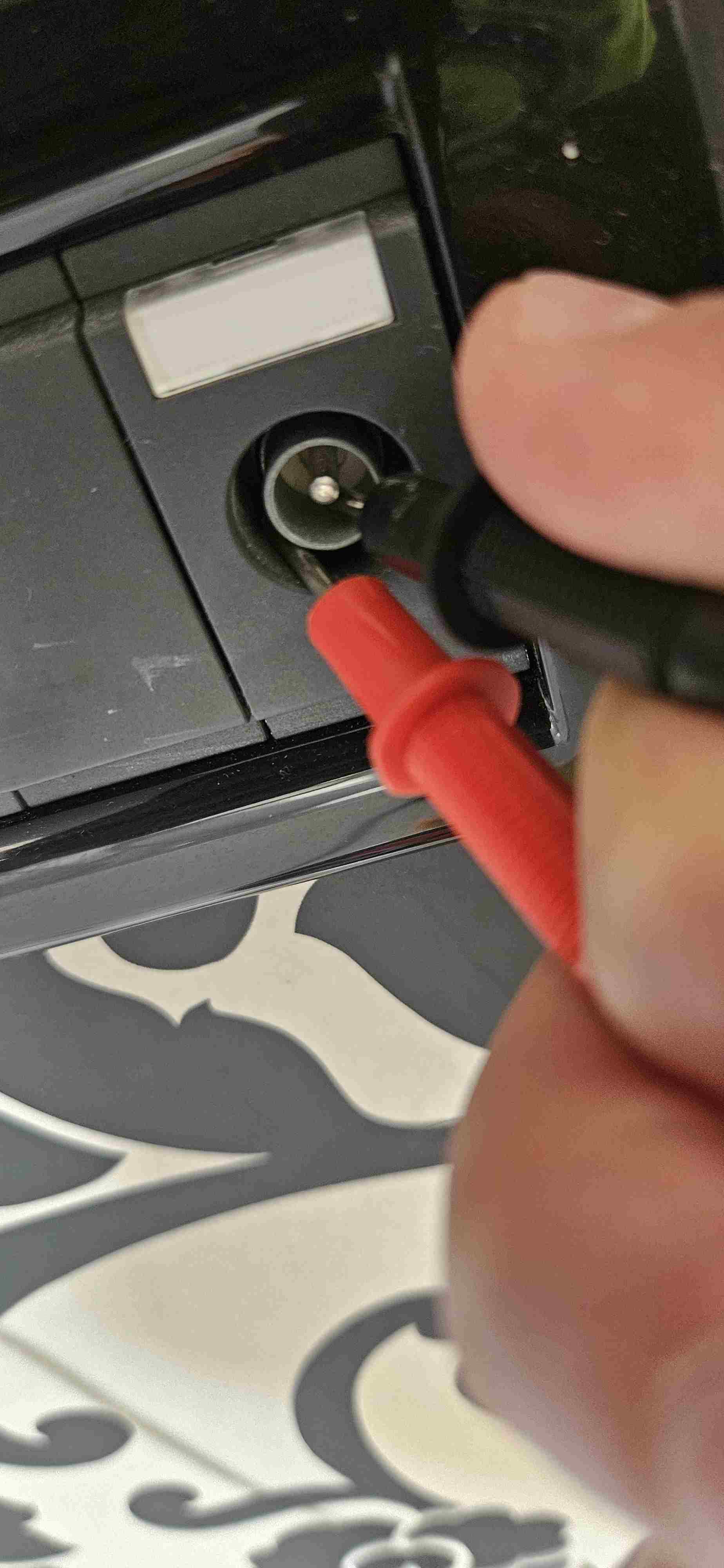

presa esterna da faretto
faber65 ha risposto a faber65 alla discussione in Installazione impianti elettrici civili e terziario
grazie per la risposta, si sara' in parte alle interperie ma volevo mettere la presa mi hai indicato con il coperchio -
Scusami devo fare tipo così come in foto? E invece per la presa elettrica non ho capito quali prese testare? Un polo di una presa nel muro con la terra di un'altra presa?
primario a terra circuito misure
rguaresc ha risposto a Checcohfl alla discussione in Quadri elettrici di distribuzione
Lo schema di misusra è Yy, stella stella. Il circuito di potenza in questo caso deve avere anch'esso il centro stella a terra, non può essere IT. Se il centro stella del primario non fosse collegato a terra si creerebbe un centro stella arttificiale che resterebbe a zero solo con carichi sulle fasi esattamente uguali. è impossibile realizzare carichi di misura esattamente uguali per la presenza dei carichi voltmetrici per esempio. Il centro stella a terra assicura che le tensioni primarie ( e quindi anche quelle secondaririe ) siano corrette diversamente il centro stella si sposta falsando le tensioni di fase, Se guardi i collegamenti dei trasformatori MT/BT di cabina di distribuzione noterai che non sono mai Yy perché in MT mancano il neutro e il centro stella a terra e i trasformatori Yy non gestirebbero i carichi di distribuzione squilibrati -
Pompa ricircolo aggiuntiva caldaia Baxi
Stefano Dalmo ha risposto a Barmanfacile alla discussione in Guasti/Problemi Riscaldamento
No scusa , forse non mi sono spiegato bene , devi vedere appena accendi se si fa caldo il tubo di sopra o quello di sotto , , lo devi toccare con la mano , lascia stare il laser . e parlo della temperatura sul display della caldaia , non sui termosifoni . -
Tieni presente che statisticamente, quando c'è un guasto che riguarda il led di mancanza sale i principali sospettati sono il sensore e il suo cablaggio; ma se quella modalità di test è reversibile senza fare magheggi (purtroppo non la conosco e non posso dirti di più), male non fa… Il punto è che può servire a circoscrivere il problema ma poi alla fine dovrai sempre chiamare il tecnico
UABC80, purtroppo non dice come risolvere, solo come vedere se funzionano le spie..
Però se quella procedura (c'è scritto anche come se ne esce?) controlla solo se i led funzionano non puoi essere certo che ci sia un problema col sensore (come ipotizzo) se non esce un tecnico a vedere la macchina…
[.] videocamera e led contemporanemente: missione impossibile (per me)
ALLUMY ha risposto a PhantomEVO1 alla discussione in Elettronica generica
OT/: che strano, sul Mac non ne vuole sapere di scaricarsi mentre sul cell o su un pc win mi entra senza problemi (perché mi fai questo... Steve?? 😄) /fine OT. Mi pare che sia tutto chiaro: un unico alimentatore da 12V - 2A basterà per accendere il tutto. Rimane solo quel dubbio del perché avevi alimentato il dimmer a 6V. -
La ringrazio per la risposta vedo se possibile aggiornare il firmware e controllo i tempi di risposta I due PLC sono: CJ1M CPU 11 + ETN21 + ID211 + OD211 CJ1M CPU 13 + ETN21 + ID211 + OD211 panellino NB 10 Le porte ethernet comunicano solo fra PLC e Pannello
Pompa ricircolo aggiuntiva caldaia Baxi
giorgio17 ha risposto a Barmanfacile alla discussione in Guasti/Problemi Riscaldamento
Dove hai termostato ambiente? La pompa e' ad alta prevalenza perciò non dovrebbe avere problemi,puoi sempre provare a strozzare le saracinesche impianto piano terra. Dipende anche dalla posizione del termostato ambiente. -
Per vedere se c'è tensione sulla presa a muro dell'antenna, basta che selezioni il tester in misura VAC fondo scala 600VAC e tocchi con un puntale il polo centrale della presa e con l'altro puntale la schermatura della presa. I puntali non importa se metti il rosso di qua e il nero di là, è una misura di tensioni alternate. La stessa cosa la fai ma questa volta tra i poli della presa TV a muro e una terra di una presa lì vicino. Se trovi 0V, puoi anche fare le misure di tensione in continua, fondo scala 20VDC. In tutti questi casi dovresti misurare 0V e almeno così sai che quella presa non può essere stata lei a danneggiarti il TV. Se invece misuri valori diversi da 0, postali qui e vediamo. PS: se hai problemi sull'uso del tuo tester, postane qui una foto e ti diciamo come fare.
mistertv ha iniziato a seguire Thoms 49UZ87766 Immaggine spezzettata. e Corto circuito
Questo post andrebbe spostato nella sezione antenne o elettricità.
- Oggi
Thoms 49UZ87766 Immaggine spezzettata.
mistertv ha risposto a fenner alla discussione in Thomson - Saba - Nordmende - Telefunken - A.E.G.
Fenner volevo mandarti un messaggio ma non li puoi ricevere, svuota la casella di posta o abilita i messaggi se li hai disattivati. -
Condizionatore LG non funzionante
giorgio17 ha risposto a ciccio137 alla discussione in Guasti/Problemi Climatizzazione
Non basta staccare alimentazione,devi scaricare i condensatori -
Pompa ricircolo aggiuntiva caldaia Baxi
Barmanfacile ha risposto a Barmanfacile alla discussione in Guasti/Problemi Riscaldamento
si se misuro con termometro laser, la larte superiore è intorno ai 60'c, quella inferiore, in quelli più efficienti è sui 40-45, in quelli meno efficienti sui 35, quello più lontano dalla caldaia è proprio freddo, e quello di fianco nella stessa stanza è freddo sotto e tiepido sopra. la mandata mi sembra corretta in tutti, cioè, il lato più caldo è sempre quello sopra, quello più freddo, sotto -
Mercatino di Portogruaro
ufficiotecnico ha inserito una discussione in Eventi e fiere radiantistiche
Montegrappa
ufficiotecnico ha risposto a Mauro Dalseno alla discussione in Eventi e fiere radiantistiche
Stefano Dalmo ha iniziato a seguire Pompa ricircolo aggiuntiva caldaia Baxi
Pompa ricircolo aggiuntiva caldaia Baxi
Stefano Dalmo ha risposto a Barmanfacile alla discussione in Guasti/Problemi Riscaldamento
Ma la caldaia raggiunge la temperatura impostata di 65 gradi o no ? ti sei assicurato che la mandata vada nella parte superiore (valvola) e non dal detentore ? Di ogni termosifone. -
Condizionatore LG non funzionante
Nik-nak ha risposto a ciccio137 alla discussione in Guasti/Problemi Climatizzazione
A QUESTO link, puoi scaricarti il service manual del modello W096QGG1, che dovrebbe essere simile al tuo, eventualmente verificalo con le immagini del manuale. A pag 67, sono riportati gli errori segnalati dalla macchina, con i lampeggi dei leds presenti sia sull'unita interna, che quella esterna. Cerca di individuare il tipo di guasto che segnala la tua macchina. -
Frigorifero Bompani (vecchiotto) non raffredda il frigo
Stefano Dalmo ha risposto a David72 alla discussione in Frigoriferi - Congelatori
Si è bucato e sta perdendo gas . non vale la pena spendere soldi . -
Richiusura in fase di apertura Basculante Faac
DavideMa ha risposto a DavideMa alla discussione in Cancelli elettrici
Buongiorno, grazie per le risposte, non avevo pensato alla funzione di "stop". mi sembra la soluzione migliore, ed ho verificato, è fattibile. Riguardo alla realizzazione di questo impianto avrei un altra domanda. Vorrei installare dei bordi resistivi con interfaccia via radio (modelli faac XTS-XRS 868), però l'ingresso della scheda di controllo del motore non ha ingressi di sicurezza 8k2 (solo NC). L'impianto sarebbe: bordo resistivo 8k2-> trasmettitore XTS -> comunicazione radio -> ricevitore XRS -> ingresso NC su scheda. La mia domanda è: il ricevitore XRS converte il segnale resistivo in un impulso da NC a NO ? Secondo me si, in quanto anche i modelli recenti di Faac hanno solo ingressi di sicurezza NC, non avrebbe senso vendere quelle interfacce se non si ha la possibilità di scegliere la tipologia di bordo sensibile (8K2 o NC) a piacimento. -
Condizionatore LG non funzionante
ciccio137 ha risposto a ciccio137 alla discussione in Guasti/Problemi Climatizzazione
E' ovvio che ho staccato l'alimentazione e starò molto attento ai due condensatori. Potrebbe semplicemente trattarsi di un fusibile bruciato. Qualcuno può indicarmi nella foto della scheda madre, qual'è il fusibile? -
Mi vergogno ma non so come fare?il tester lo uso per vedere se le pile sono cariche e basta. Mi diresti esattamente come fare?
Condizionatore LG non funzionante
giorgio17 ha risposto a ciccio137 alla discussione in Guasti/Problemi Climatizzazione
Se non sai dove mettere le mani forse sarebbe meglio non toccare niente.Cerca di non mettere le mani sui collegamenti elettrici,perchè con quei 2 condensatori se sono carichi potresti bruciacchiarti per bene.Quella macchina esterna ha un inverter di potenza per il compressore e cercare di capire il guasto da un computer è difficile. Ti consiglio di chiamare un tecnico e se sei fortunato spera di trovare ricambi.Per quello che hai provato potrebbe essere anche un fusibile. Comunque se ti fidi di questo forum se no puoi continuare sull'altro forum -
electrolux EDH3898SDE errore E70
Alessio Menditto ha risposto a Alex7504 alla discussione in Lavatrici - Asciugabiancheria
Ma tu stai creando una polemica che non esiste: io non voglio e non devo (da Moderatore) fare nessuna polemica, ho quotato le cose sulle quali ho fatto il mio commento e dove non sono d’accordo, tutto qui. Se l’assistenza io ho semplicemente dato due spiegazioni su questo fatto, non me la sento di condannarli, li capisco al 100% e se tornassi indietro a quando lavoravo tutto il giorno 7/7 feste comprese, avessi fatto come loro, avrei più soldi in tasca e non sarei così stanco solo a pensare a cosa ho fatto. Lo so che condividi le tue esperienze ecc ecc, ma mica di quello parlavo. Le parole sono importanti, quando si scrive qualcosa poi bisogna aspettarsi anche delle osservazioni e delle repliche, non c’è bisogno di prendersela come stai facendo.
