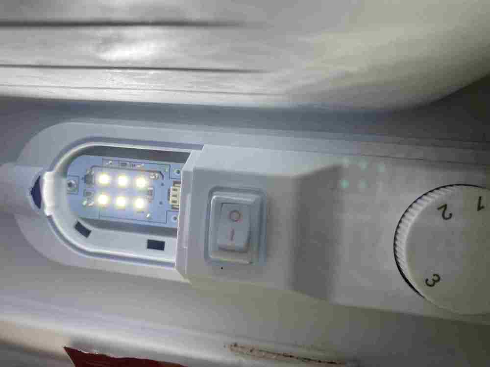

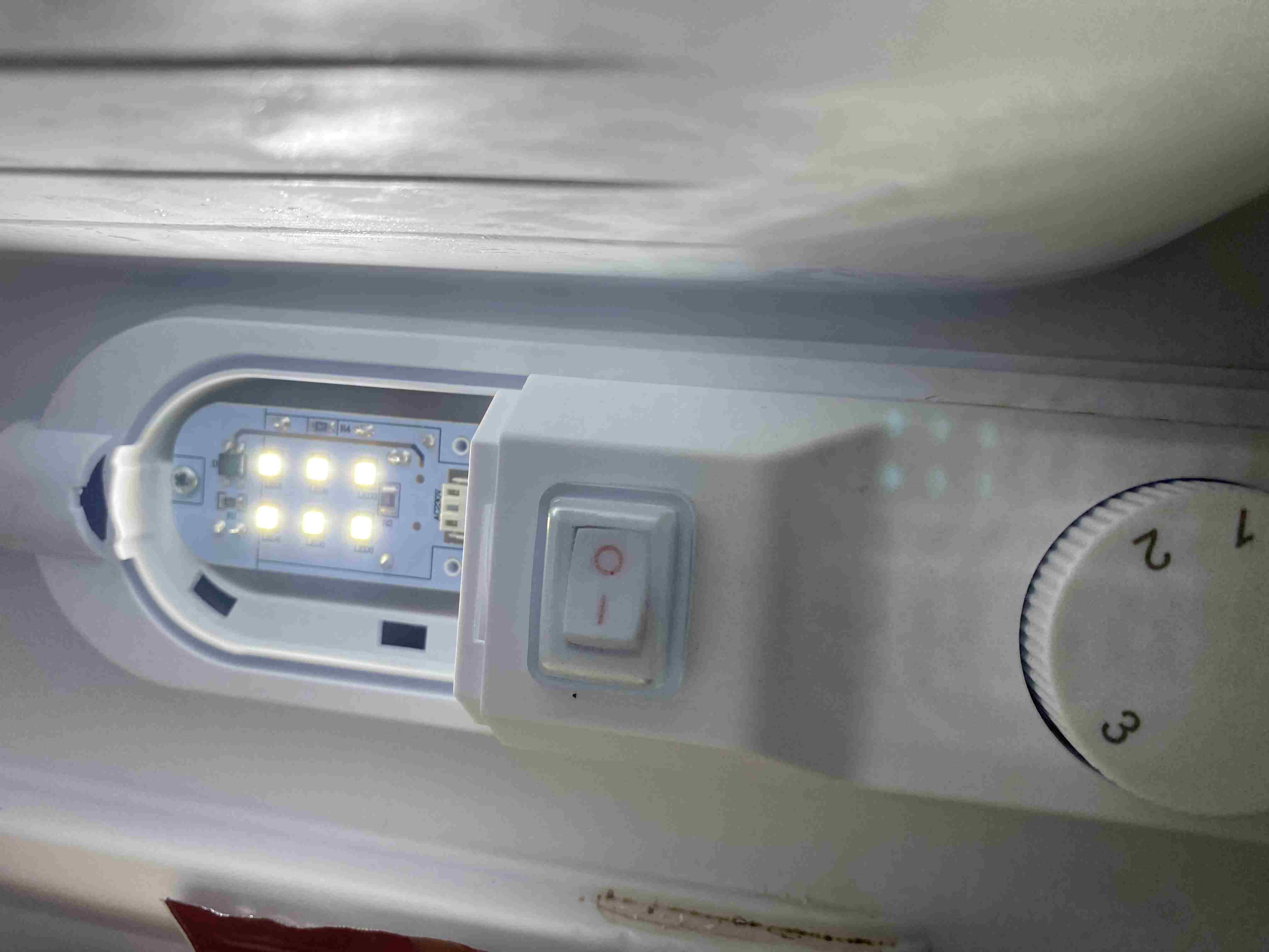

Considerazioni tecniche fotovoltaico con quadro ATS
jonny89 ha risposto a jonny89 alla discussione in Progettazione impianti elettrici civili e terziario
Quindi é corretto considerare un generale magnetotermico C32, un sezionatore generale nel quadro usato come generale quadro (verso ATS) 32A e sul ritorno da ATS usato come generale casa da un magnetotermico C25? Ci sarebbe la giusta selettività? Grazie -
Frigorifero WHIRLPOOL W55VM 1110 W 1
Antonella84 ha risposto a Antonella84 alla discussione in Frigoriferi - Congelatori
Ciao, grazie per le risposte. che intendi per blocco anteriore? ecco la foto del pezzo senza il copriluce, forse devo svitare quella vite? Ho provato a muovere la scocca in ogni direzione ma non riesco a farla muovere - Oggi
Daikin – morsettiera OTAX TB-ETW-4P bruciata, ricambio?
giorgio17 ha risposto a Michele230 alla discussione in Guasti/Problemi Climatizzazione
Da qualcuno che monta condizionatori,oppure fai una modifica e adoperi questi che di sicuro non ti ricapitera'piu' quel problema -
[SONDAGGIO] Telefonate insistenti
Alberto57 ha risposto a BersaglioMobile alla discussione in Cellulari - GPRS - UMTS - HSDPA
😔 Ciao Livio, buona giornata al Forum -
Forno elettrico White Westinghouse
davidocq ha risposto a davidocq alla discussione in Forni - Microonde - Cucine
Grazie per la risposta , oggi proverò. -
Dissipazione termica modulo rettificatore a due diodi MBRP60035CTL
Livio Orsini ha risposto a Filibetto alla discussione in Altro su elettronica
Il rame è un ottimo conduttore di temperatura, quindi se i morsetti collegati ai 2 anodi si riscaldano anche il cavo ad essi collegato aumenterà di temperatura; inoltre lo stesso passaggio di corrente tende a riscaldare il rame. -
[SONDAGGIO] Telefonate insistenti
Livio Orsini ha risposto a BersaglioMobile alla discussione in Cellulari - GPRS - UMTS - HSDPA
Per sapere dov'è il telefono basta un'app, acquistabile per pochi euro, non è necessaria alcuna triangolazione. La truffa dei corrieri è vecchia già di qualche anno, almeno per esperienza personale, perchè il primo messaggio/mail di questo tenore lo ricevetti almeno 5 anni fa. -
Alimentatore Urmet 1082/20
Mario Benvenuto ha risposto a Mario Benvenuto alla discussione in Citofoni, videocitofoni e intercomunicanti
Dall'alimentatore oltre alla linea 0 parte la sola linea 1. Tutti gli interruttori delle linee non utilizzate sono stati posizionati su ON. Quindi mi conferma che il condensatore C27 è da 1000uF a 35V? -
condensatore al tantalio?
agoman ha risposto a agoman alla discussione in Componenti elettronici ed equivalenze
e cosi collegato il circuito se vedi le piste si vedono quello sotto va al connettore , se lo collego come da originale collego il positivo di c1 al negativo di c2 e c3 e iol negativo va al connettore. e il positivo di c1 oltre a essere collegato assieme ai due negativi dei condensatori va a finire seguendo il circuito al gnd alimentazione dell'integrato al lato. -
condensatore al tantalio?
agoman ha risposto a agoman alla discussione in Componenti elettronici ed equivalenze
guarda l'ultima foto il positivo va sul negativo di c1 e c2 che e collegato al negativo dell'integrato pin 7 se lo giro do il positivo verso in negativo dell'integrato mando il negativo al positivo di c1 del condensatore non e corretto se e polarizzato non bisogna invertire la polarita'? -
condensatore al tantalio?
Leone2285 ha risposto a agoman alla discussione in Componenti elettronici ed equivalenze
La serigrafia dice che andavano montati allo stesso modo ossia negativo sotto e positivo sopra. Non credo fossero montati al contrario. -
condensatore al tantalio?
agoman ha risposto a agoman alla discussione in Componenti elettronici ed equivalenze
da schema visto pero' non e cosi .e secondo me questo condensatore e andato in corto perche' era montato alla rovescia come polarita', guarda la foto come corrisponde ho appena finito di guardare e montato da originale alla rovescia c1, il positivo e sopra, collegato coi 2 negativi di c2 e c3. guarda la foto sotto li i condensatori dovevo ancora toglierli. il condensatore in corto era su questi 3 adesso non ho segnato se era c1 c2 o c3 ma sicuramente era c1 da come vedo i collegamenti qui nella foto sotto ancora dovevo toglierlo e montato al contrario se noti ikl positivo e sopra, pero' la piazzola non corrispone come dicevi te, i quadrati sono tutti sopra ci sara' un errore? comunque su c1 mi sono sbagliato a crivere non sto a modificare dove ce scritto al connettore circuito va sotto e dove ce scritto gnd unito con c2-c3 va sopra il negativo su c1 e sopra non sotto secondo me. sono riuscito a modificare c1 e collegato cosi. - Ieri
condensatore al tantalio?
Leone2285 ha risposto a agoman alla discussione in Componenti elettronici ed equivalenze
Nella foto in cui hai tolto l'elettrolitico si vedono le due piazzole. Quella quadrata dovrebbe indicare il positivo, quella tonda il negativo. -
Consigli acquisto nuova lavatrice slim
lastway ha risposto a lastway alla discussione in Lavatrici - Asciugabiancheria
Pensavo....quindi lavare le scarpe in lavatrice sarebbe deleterio? Perdonami, ma secondo te in base a quali valutazioni una carica dall'alto sarebbe meglio di una slim? Potresti dirmi qualcosa di più in modo da capire meglio? Affidabilità? Vasca non termosaldata? Possibilità di sostituire agevolmente i cuscinetti? Migliore lavaggio? Inoltre, avresti qualche marca/modello da suggerire? Nella mia ignoranza vedo solo il lato negativo dell'impossibilità di sfruttare lo spazio superiore. I lati positivi li ignoro.... -
condensatore al tantalio?
Leone2285 ha risposto a agoman alla discussione in Componenti elettronici ed equivalenze
Mi sa che hai ragione tu, la parte rotonda è il positivo e il + dovrebbe essere la conferma. Purtroppo in rete si trova tutto e il contrario di tutto. Volevo soltanto metterti in guardia sul fatto che per questi condensatori va rispettata la polarità. @Livio Orsini e @Ctec solo guardando il circuito ti diranno come va messo. Solitamente guardando il circuito si riesce a stabilire il verso corretto. -
condensatore al tantalio?
agoman ha risposto a agoman alla discussione in Componenti elettronici ed equivalenze
anche questi 4 sono montati tutti uguali la polarita' pero' corrisponde in tutti 4, controllando l'alimentazione dell'integrato quindi questi 4 penso che posso montarli col positivo verso l'esterno giusto? infatti questi 4 non erano rotti ma li cambio dato che ho i condensatori elettrolitici nuovi. per l'altro devo capire meglio lo schema domani ricontrollo magari mi sono sbagliato io a guardare. quindi la parte positiva del condensatore al tantalio originale e la parte rotonda come da foto. -
Considerazioni tecniche fotovoltaico con quadro ATS
Marco Fornaciari ha risposto a jonny89 alla discussione in Progettazione impianti elettrici civili e terziario
Se c'è un progettista che ci sta lavorando, i nostri pareri da dietro una tastiera a km sono solo chiacchere: lui è sul posto, ha tutti i reali dati che servono al progetto, e soprattutto ci mette la firma. Visto così, e con i dati riportati a schema, il progetto è centrato e rispondente alle ultime norme. Sul fatto che i 3,5 kW non verranno mai aumentati in futuro nutro seri dubbi: se il prezzo del gas non cala in 10 mesi ti ripaghi il piano di cottura a induzione, 15 se devi acquistare anche del pentolame; a livello di energia necessaria alla cottura siamo a circa la metà Sorvolando sul riscaldamento a pompe di calore. L'energia per piano di cottura e pompe di calore con il FV potrebbe anche essere quasi gratis. In ogni caso con quelle sezioni dei conduttori l'impianto è a norme fino a 6 kW al contatore, e il piano a induzione e le pompe di calore richiedono un MTD indipendente ciascuno, quindi basta prevedere lo spazio disponibile nel centralino di casa, e magari un tubo libero da ATS a garage. -
Considerazioni tecniche fotovoltaico con quadro ATS
jonny89 ha risposto a jonny89 alla discussione in Progettazione impianti elettrici civili e terziario
Intanto vi ringrazio per i contributi. @Maurizio Colombi le batterie sono sul lato DC giusto quindi confermo che avendo una potenza di scarica di 3,5kW e l'inverter é da 5kW la potenza massima in alternata é proprio di 5kW. Per adesso ho 3,3kW impegnati al contatore e non penso che saranno mai aumentati. Supponendo di lasciare tutti i cavi da 6mmq con protezione generale 32A ho dubbi sul sezionatore da 32A usato come generale quadro (verso ATS) e sul ritorno da ATS usato come generale casa da 25A. Faranno tutto il progettista/installatore ma mi piace entrare nel merito delle cose. Mi date un parere? -
Ariston Hotpoint no-frost Errore A2
matteo55 ha risposto a matteo55 alla discussione in Frigoriferi - Congelatori
quello che so' e' che settimane prima dal problema, ho trovato il frigo con lo sportello del congelatore tutto aperto per 24h ore e settimane dopo questo evento, ho avuto il problema che il frigo nel reparto frigo non raffredda per niente, mentre nel reparto congelatore raffredda ma non congela. Se stacco la corrente al frigo e la riattacco dopo 10min, si sente un rumore dal basso che cerca di ripartire ma dopo 2-3 sec. in dissolvenza, si spegne (non di colpo). Testato il condensatore C511 , da 33uF 25Vdc, risultato valore nullo, nessun valore riscontrato, provato con 2 tester. Comprato condensatore nuovo da 33uF 25Vdc, testato e valori ok, tolto il vecchio e messo il nuovo condensatore, risultato, il nuovo condensatore saldato dava valore nullo, nessun valore, ed il condensatore vecchio tolto che prima dava valore nullo ora dava valore corretto di 33uF. Provato a contattare il centro ricambi ariston hotpoint di fabriano, mi dicono che la scheda ce l'hanno e che la devono far arrivare da napoli (polo centrale magazzino ricambi), costo 170 eur, ne vale la pena, secondo voi puo' essere la scheda o altro ? Ho fatto la domanda al magazziniere di fabriano chiedendo se queste schede inverter sono un articolo che trattano spesso e lui mi dice di no, che e' un articolo trattato poco, che ci sono state richieste di sostituzione scheda inverter ma in maniera limitata. Se e' come dice MrTecnico.it che si tratta di compressore, secondo me si fa' prima a cambiare il frigo stesso. -
Buongiorno. Ad oggi ancora non ho acquistato la caldaia a legna. Però ho capito che deve essere trasportabile a pezzi altrimenti non entra in cantina. Ho trovato caldaia a pellet che possono essere trasportare a pezzi. Mentre a legna ancora no. Qualcuno ha una dritta su una caldaia di fascia alta 20/30 kw che sia smontabile. Grazie a tutti.
Gruppo elettrogeno non genera
Marco Fornaciari ha risposto a mark83 alla discussione in Motori - Generatori
Senza manuali si combina nulla. E con quel regolatore gli schemi non servono, dato che non è riparabile. Questo è il sito ufficiale del produttore https://www.pramac.com/it_IT/home?_dc=1780085496932 e questo quello dell'assistenza https://www.pramacparts.com/it_IT/ps-home Ti conviene contattarli. Poi cercando in rete escono alcuni rivenditori di ricambi. Cercando nel sito di cui sopra, questo modello "Pramast VG-110" non risulta, e manco con "VG-R110" Esiste in rete solo come vendita di usato il "VG-R110". Tra l'altro pare proprio che il modello VG-R110 sia venduto con diversi marchi. -
Daikin – morsettiera OTAX TB-ETW-4P bruciata, ricambio?
Michele230 ha risposto a Michele230 alla discussione in Guasti/Problemi Climatizzazione
Probabilmente era avvitata male, ma il problema è che non trovo la stessa morsettiera ne una simile, qualcuno sa dove potrei trovarla? -
condensatore al tantalio?
agoman ha risposto a agoman alla discussione in Componenti elettronici ed equivalenze
ok leone grazie aspetto. ho guardato con lintegrato a lato, la polarita' non viene rispettata 😞 dove ce il ponticello e il negativo dell'integrato pin 7 , e va su c1 parte rotonda poi su c2 e c3 parte piana 😮 bella storia. volevano dei condensatori non polarizzati? infatti sulla serigrafia non ce nessun segno + e - -
Accoppiamento radiocomando a BFT alcor n Mitto
ROBY 73 ha risposto a trick2rekt alla discussione in Cancelli elettrici
Ciao trick2rekt, Probabilmente sì, la scheda supporta al massimo 63 radiocomandi, quindi calcolando una media di un paio di radiocomandi per ogni condòmino e considerando che negli anni più di qualcuno è andato rotto o perso e mai cancellato dalla memoria, fai un conteggio veloce e forse la somma torna -
Congelatore a pozzetto whirlpool afg 635 ap
Marco Fornaciari ha risposto a caspar74 alla discussione in Frigoriferi - Congelatori
La porta è spiana o deformata? Controlla che chiuda bene, eventualmente se possibile registra le cerniere. La guarnizione è magnetica, pertanto potrebbe essere esurita. Nel sito Whirpool c'è il ricambio https://www.whirlpool.it/ricambi/bom/afg635eap-854963529012
