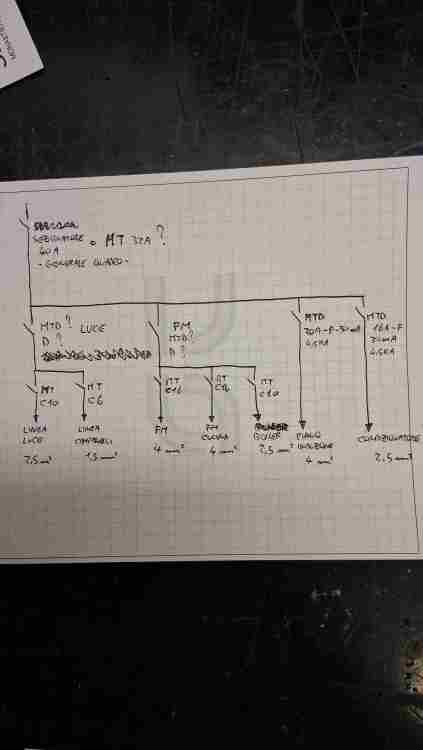

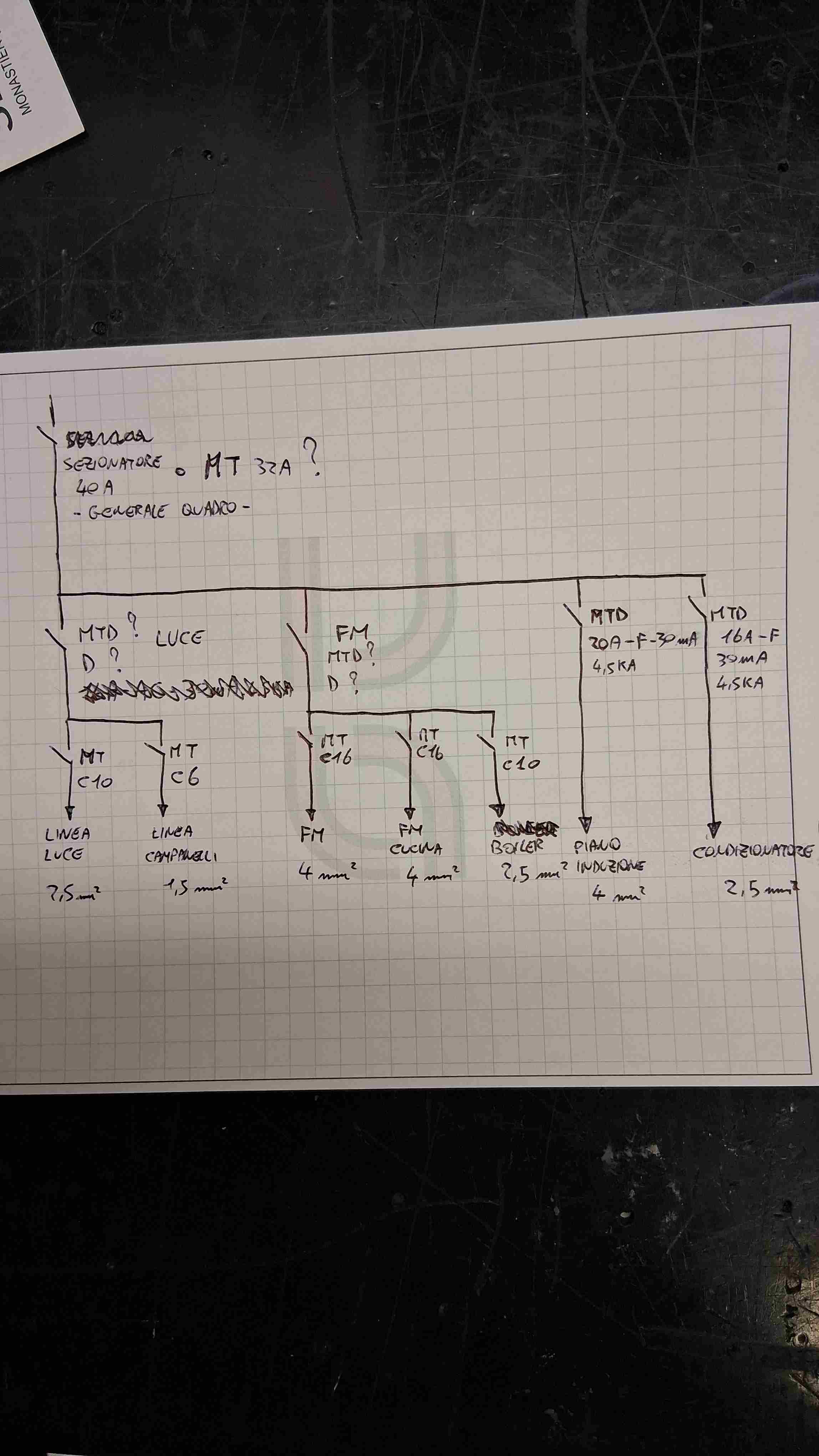

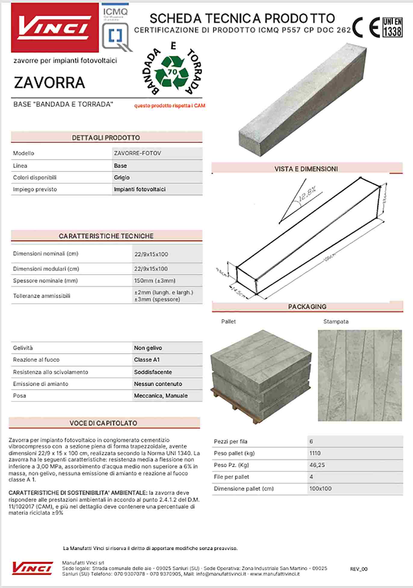

Collegamenti non a regola d'arte tra fila di pannelli fotovoltaici
Marco1510 ha risposto a Marco1510 alla discussione in Fotovoltaico
Si, i pannelli sono fissati per sola forza di gravita'. Devo dire che la cosa ha sorpreso anche me. Prima di decidermi a dotarmi del fotovoltaico mi chiedevo come potessero fissare i pannelli su solaio piano totalmente rivestito di guaina bituminosa. Poi ho scoperto che la soluzione esiste, e con tanto di certificazione che la rende realizzabile senza alcun problema dal punto di vista delle normative. Ciascuna zavorra pesa quasi 50 Kg e ogni pannello è retto da 2 zavorre. In particolare ecco la soluzione che hanno adottato per me. -
Consiglio per aggiunta contachilowatt in quadro esistente
AngelinoS ha risposto a AngelinoS alla discussione in Quadri elettrici civili e terziario
Se facessi tutta la linea con cordine 2,5mm, sia per la presa che per le lampade, e montassi questo magnetotermico differenziale vicino al contatore andrebbe bene? Se non ho capito male così dovrei avere tutte le sicurezze del caso. -
Rifacimento impianto elettrico appartamento
cimaz ha risposto a cimaz alla discussione in Installazione impianti elettrici civili e terziario
Ho finito la posa di tutti i cavi, montante centralino contatore-centralino appartamento cordicella fs17 6mmq (fase, neutro, terra), linea piano induzione cordicella 6mmq (fase, neutro, terra). Ora devo fare il centralino contatore e e il centralino appartamento. Centralino contatore MTD 32A, tipo S, 300mA, 6000kA, 2 poli Centralino appartamento allego foto, è una bozza. Vorrei sapere se può essere una soluzione valida o meno, in caso quale sarebbe la soluzione migliore. Grazie -
Relè cancello BFT
Nomenonutilizzato ha risposto a Nomenonutilizzato alla discussione in Cancelli elettrici
Collegamenti non a regola d'arte tra fila di pannelli fotovoltaici
mrgianfranco ha risposto a Marco1510 alla discussione in Fotovoltaico
Voglio solo dire che la stai facendo più grande di quello che è...sempre secondo il mio parere ovviamente, bastava mettere un pezzo di guaina più lunga, quattro fascette per tenerla bella dritta tirata e al tuo sguardo sarebbe stata apposto, dal punto di vista sicurezza e impiantistico non sarebbe cambiato nulla, ripeto solo un mio modestissimo parere, però mi incuriosisce questa tua affermazione...quindi hai i pannelli installati in una struttura con solo dei pesi che la tengono attaccata al solaio??..questo mi preoccuperebbe un tantino più della guaina storta! -
Ammodernamento Termostato
piergius ha risposto a frostmoon69 alla discussione in Componenti Riscaldamento
In genere si installa il Termostato nella stanza "più fredda" di suo, ad esempio esposta a Nord, o che impiega più tempo per raggiungere la Temperatura ottimale . Nelle altre si utilizzano le Valvole Termostatiche per chiudere i relativi Radiatori al momento opportuno . - Volendo attivare da 2 punti la stessa Valvola di Zona, onde evitare che detti Comandi vengano "Retroalimentati", invece di collegarli brutalmente in Parallelo, è preferibile che tra loro siano "in Cascata" . Quindi il secondo Termostato "abbia i contatti Puliti", cioè i Morsetti : C, NC, NO siano isolati da L e N.. - Andrebbe bene proprio quello bticino che hai smontato, avendo l' accortezza di collegare : . il ponticello tra NO e L, .. su C il filo rosso diretto verso il Relais della Valvola, ( da notare che prima erano viceversa.) ... su NC che prima era libero, quello rosso proveniente dal nuovo Termostato per commutare verso "C" la relativa richiesta di attivazione . Questa Cablatura restituisce la "Somma Logica" delle 2 Richieste senza fare il ponte tra le Uscite dei 2 Dispositivi . - Buona giornata ! -
Collegamenti non a regola d'arte tra fila di pannelli fotovoltaici
Marco1510 ha risposto a Marco1510 alla discussione in Fotovoltaico
Spero che tu con questo non voglia dirmi di esser loro grato per non aver adottato la soluzione da te prospettata. Non credo che tu stia dicendo questo. Qualsiasi impresario si sentirebbe offeso dalle tue parole. Sanno benissimo che sopra la guaina bituminosa vanno adottate mille precauzioni. Non a caso sotto i sostegni appesantiti che reggono i pannelli fotovoltaici hanno posto dei tappetini che hanno lo scopo di evitare che il cls strida con la guaina. La soluzione a quei cavi esiste... è che costa un po' di piu'. Qualche metro di canaletta incollata alla guaina costa meno di 200 euro. -
Stefano Dalmo ha iniziato a seguire Perdita raccordo a stringere
Non lo si può quantificare . specialmente senza vedere quanta ne esce . lo puoi valutare tu che stai sul posto .
Cuscinetto Zerowatt Lady Classic CX656
Ciccio 27 ha risposto a tempoperso alla discussione in Lavatrici - Asciugabiancheria
Mi sa che anche il timer vada cambiato. 🤷🏻♂️ -
Ciccio 27 ha iniziato a seguire Asciugatrice condensazione o pompa di calore e Cuscinetto Zerowatt Lady Classic CX656
Cuscinetto Zerowatt Lady Classic CX656
Ciccio 27 ha risposto a tempoperso alla discussione in Lavatrici - Asciugabiancheria
Di solito il paraacqua si estrae facendo leva con un pappagallo, oppure un giravite a taglio. - Oggi
Problema accensione Ariston Margherita Cachemire Al748Tx
Ciccio 27 ha risposto a Turgon alla discussione in Lavatrici - Asciugabiancheria
Ho vaghi ricordi di alcuni timer che scaricavano anche a porta aperta. Un motivo in più per escludere la scheda, e concentrarsi sul più semplice "imputato". 😉 -
Asciugatrice condensazione o pompa di calore
Ciccio 27 ha risposto a ciaps alla discussione in Lavatrici - Asciugabiancheria
Quelle a pompa di calore si intasano più facilmente... -
Motore Bimby Termomix TM21 perde colpi
lo_stalker ha risposto a lo_stalker alla discussione in Piccoli elettrodomestici
Grazie Livio e Novellino, non credo di essere in grado di rettificare e smicare il rotore in autonomia, oltretutto non possiedo un torni. C'è un laboratorio che fa revisione artigianale di motori elettrici poco distante da casa, mi hanno riparato un verricello col rotore fuori asse qualche anno fa, probabilmente è meglio che porti loro il pezzo e che lasci fare a loro, poi prendo delle spazzole nuove e assemblo il tutto in autonomia, in teoria dovrebbe essere sufficiente questo. Grazie mille! -
Collegamenti non a regola d'arte tra fila di pannelli fotovoltaici
Marco1510 ha risposto a Marco1510 alla discussione in Fotovoltaico
Due mondi che di sovente si incontrano. Di solito "a posteriori" quando succede l'irreparabile e qualcuno deve andare a caccia delle responsabilità. Quel qualcuno andrà a controllare se le norme di sicurezza sono state rispettate. Ora, il rischio di incendio nel mio caso e' remoto, ma questo non significa che il pericolo debba essere trascurato. Eppoi, dopo tanti soldi spesi... mi pare il minimo sindacale pretendere un lavoro a norma. -
Problemi con scarico, errore "P" a fine lavaggio - Rex Techna IT963 WRD
Ciccio 27 ha risposto a wilb96 alla discussione in Lavastoviglie
Probabilmente no. In caso, ti resta un motore di scorta. 😅🤷🏻♂️ -
David983 ha aderito alla comunità
Caldaia Riello del 2006: può funzionare ancora?
SuperUCCU ha risposto a SuperUCCU alla discussione in Impianti Riscaldamento
Che cosa comporta il fatto di avere il vaso di espansione piccolo? Comunque ho avuto modo di provare la caldaia e pare funzionare veramente bene, nonostante l'età. Ho notato un particolare: con i riscaldamenti accesi, se chiamo acqua calda, quest'ultima arriva, ma quando chiudo il rubinetto, il bruciatore si ferma, la pompa continua a fare circolare l'acqua ma a fiamma spenta, poi dopo circa un minuto sento il bruciatore riavviarsi. E' normale? Non mi crea comunque alcun problema -
Termosifone Resnova d’epoca, fermo da anni. Che cosa fare?
SuperUCCU ha risposto a SuperUCCU alla discussione in Scaldabagno - Stufe - Condizionatori/Deumidificatori portatili
effettuato il test di consumo... 1500W quasi del tutto precisi e costanti, con piccole fluttuazioni. Quindi direi che la resistenza è a posto... -
Collegamenti non a regola d'arte tra fila di pannelli fotovoltaici
mrgianfranco ha risposto a Marco1510 alla discussione in Fotovoltaico
Mah...pensa tu se ti tassellavano due pezzi di canala (che di fatto non cambiano nulla dal diflex che hai ora)...e nel mettere i tasselli ti creavano infiltrazioni cosa sarebbe successo! -
Collegamenti non a regola d'arte tra fila di pannelli fotovoltaici
Alessio Menditto ha risposto a Marco1510 alla discussione in Fotovoltaico
Nessuno le considera carta straccia, certo è che se tutti le seguissero, avremmo improvvisamente annullato il 98% delle cause tecniche che esistono in ogni settore. Le norme dicono anche che i tetti dei condomini e delle case devono avere dei ganci ai quali assicurare i tecnici antennisti, idraulici ecc che salgono per fare interventi, i quali nemmeno potrebbero salire senza, ma in realtà pochi fabbricati ce li hanno e i tecnici ci salgono lo stesso in barba alle norme di sicurezza. Ci sono in realtà due mondi che coesistono, quello delle Norme e quello dove le Norme non sono applicate. -
Buongiorno, Ringrazio in anticipo tutti gli esperti che mi aiuteranno/daranno spunti su come iniziare lo sviluppo di questa macchina commissionata da un cliente per il settore alimentare. Fondamentalmente la macchina deve fare un ignezione di prodotto al volo nei vasetti di vetro senza bloccare il movimento del nastro che avanza. Queste macchine solitamente hanno sempre funzionato col nastro a passo (Quindi molto più semplice da gestire i singoli assi)...ora per riuscire a raggiungere tempi ciclo e produttività più alti si è pensato di non far fermare il nastro facendo di fatto un ignezione al volo. L'asse master X1 (leading) è ovviamente il nastro, l'asse slave X2 è il carrello dove sono posizionati gli uggelli che quindi scorre parallelo al nastro per poterlo "Inseguire" e un terzo asse Z per abbassare gli uggelli dentro ai vasetti. Il grande dubbio che ho è se fosse meglio unire X1 e X2 tramite camma elettronica, quindi la posizione di X2 sarà uguale a f(X1) oppure usare solo il gearing per legare insieme i 2 assi, ma ho un pò di confuzione su come la sequenza debba funzionare. Il PLC sarà un 1500 tecnologico + safety, la taglia ancora la stiamo definendo in base a quante altre uteriori utenze dovrà comandare. Se qualcuno ha esperienza con questo tipo di macchine sarei molto grato se potesse almeno darmi delle dritte su come ragionarci su!! grazie a tutti
Tapparella che non sale più da interruttore e alexa/bus dopo sbalzo di corrente
Dumah Brazorf ha risposto a Dono alla discussione in Quadri elettrici civili e terziario
Puoi scambiare le due coppie di cavi (2-3 sono di una tapparella e 4-5 dell'altra) e verificare che il motore della tapparella sia a posto. Hai già provato banalmente e spegnere e riaccendere la linea? che magari... -
luis379 ha iniziato a seguire Perdita raccordo a stringere
Salve, recentemente mi sono accorto di avere avuto una perdita sulla tubazione acqua fredda che serve il miscelatore doccia. Tubo multistrato diametro 16mm con raccordo a stringere IVAR 16/2 MP 5608. L'idraulico l'ha installato ma per distrazione non l'ha pressato. Ho notato la perdita solo dopo circa 30gg per via di accumulo acqua. La domanda è: quanta acqua può aver perso all'ora o al giorno? Mi serve oltre che per curiosità anche per capire quanta acqua posso aver accumulato nel periodo. Grazie per un riscontro. Saluti Luigi
luis379 ha aderito alla comunità
Max3622 ha aderito alla comunità
Mivar 28 S1 Stereo - centratura orizzontale
frapenas ha risposto a frapenas alla discussione in Mivar
Ho riprovato a risolvere il problema. Ho rimesso la bobina al suo posto e dato che c'ero ho recappato la scheda ma senza risultati. Allora dato che la bobina che regola la frequenza di aggancio non era accessibile con la scheda montata, mi sono spostato la scheda fuori dal telaio, cablandola, per agire "live". Ma niente non aggancia. Pazienza, non ci perderò altro tempo. -
Ciao a tutti, Sto lavorando su un progetto in cui devo controllare un motore passo-passo tramite un PLC Siemens S7-1200. Finora ho usato solo motori in corrente continua, quindi per me è una novità. Ho visto che è possibile usare l'uscita PTO (Pulse Train Output) del PLC per generare impulsi, ma non sono ancora sicuro su quale driver utilizzare e come gestire la velocità e la direzione in modo preciso. Qualcuno ha esperienza diretta con questa configurazione? Consigli su driver compatibili e configurazione del TIA Portal? Grazie mille!
Collegamenti non a regola d'arte tra fila di pannelli fotovoltaici
Alessio Menditto ha risposto a Marco1510 alla discussione in Fotovoltaico
Ripeto, pensare che i pompieri escano con tutto quello che hanno da fare per vedere se dei cavi su un tetto non calpestato e frequentato da esseri umani per farti fare una relazione tecnica mi sembra una cosa fuori dal mondo, e se succedesse pure illegale e illogica tipo procurato panico. Se mi sbaglio non ho nessun problema a dire che ho sbagliato, facci sapere se escono, perché mi sembra che tu lo dia troppo per scontato.
