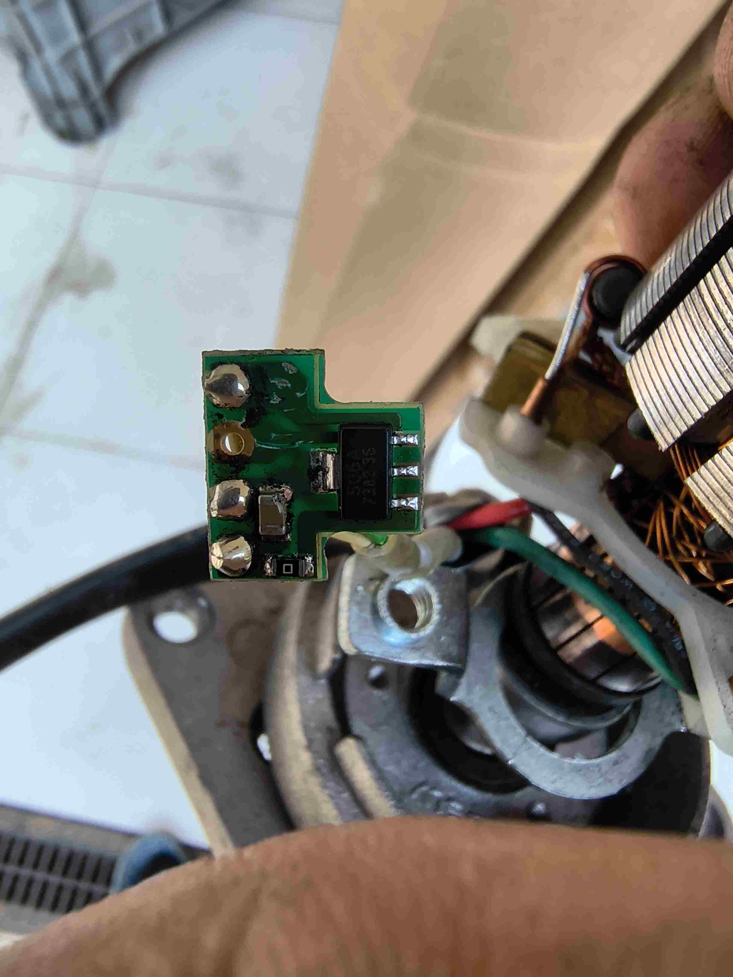

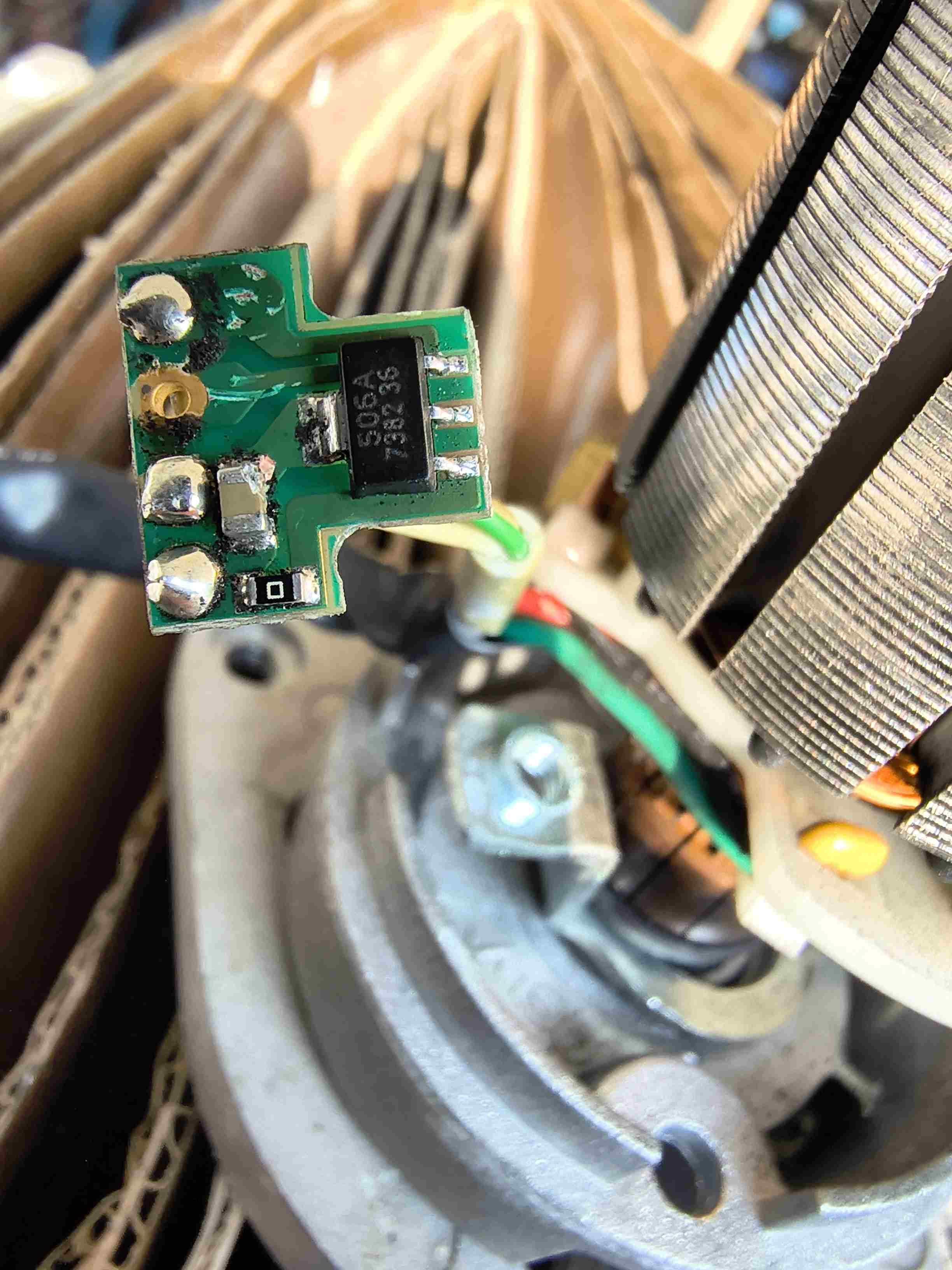

Ciao, sono passato a Windows 11 Pro senza alcun problema per il TIA Portal, anche se la macchina non è proprio nuova; ho dal TIA V15.1 al TIA V21.
un consiglio per una riparazione di un Grundig receiver R25
Antonando ha risposto a Antonando alla discussione in Radio - Stereo - Autoradio - HiFi - CD - DVD
Grazie per il post illuminante. Se non ricordo male addirittura l'ICE aveva una impedenza che variava in base a dove si ficcava il puntale per la scelta della portata. Ho recuperato l'innocente tester dalla spazzatura e ho aggiunto un altro punto alla mia persona per il raggiungimento ormai quasi traguardato del titolo di provolone. -
Weintek e limitazione incremento Jog +
Smanettone15 ha inserito una discussione in Altri HMI & Scada
Buongiorno a tutti ho un problema anzi due. Voglio limitare la funzione Jog+ nella selezione di un recod per impedire che continuando a premere il pulsante abbinato alla funzione il contatore vada oltre il limite massimo di record disponibili. Vengo all'esempio pratico. Ho un Recipe con numero di record variabili. Creo un pulsante al quale abbino la funzione JOG+ e come dispositivo sul quale scrivere imposto LocalHMI > Recipe > Selection. Come incremento imposto 1. Tutto funziona regolarmente se non fosse che raggiunto l'ulimo record disponibile se continuo a premere il pulsante abbinato alla funzione in realtà sembra che il contatore vada avanti anche se non sono presenti ulteriori record. Ovvero se raggiunto l'ultimo record premo altre 2 volte il tasto JOG+, per ritornare a selezionare l'ultimo record devo premere 2 volte il tasto JOG-. Pensavo di impostare dei limiti dinamici utilizzando come limite massimo la funzione Local HMI > Recipe > Count ma il risultato non è quello sperato. Se per esempio imposto come valore 0 il limite su JOG- tutto funziona perfettamente. Però non ho idea di come impostare il limite massimo su JOG+ considerando che non conosco il numero dell'ultimo record disponibile. Altro problema. Se voglio creare un nuovo record con la funzione Command > 1 è possibile aggiungere un record nuovo vuoto? Attulamente il nuovo record creato mi ripropone i valori inseriti nell'ultimo record. Grazie per le risposte. Pietro -
gruppo elettrogeno 34KW molto datato con componenti obsoleti
maxim65 ha risposto a maxim65 alla discussione in Motori - Generatori
Lo avrei già trovato ma non con la stessa zoccolatura.Lo spazio non è un problema, ce lo adatto in tutti i modi. Ho cercato ma ho trovato solo su mouser questo che sarebbe per l'appunto 2880 ohm di bobina https://www.mouser.it/datasheet/3/39/1/K024-E1.pdf Mi sai indicare dove poter trovare se non uguale ma con le stesse caratteristiche? Dai fornitori usuali non l'ho trovato, mouser non conviene per pochi pezzi. -
Ce ne sono di installazioni improvvisate o fatte dammiocuggino che più o meno funzionano, ma poi non c'è da stupirsi se i segnali ricevuti a volte non sono di qualità, squadrettano, vanno e vengono.... 😁
Automazione came che difetta
Edoardo 007 ha risposto a Edoardo 007 alla discussione in Cancelli elettrici
Dovrò cambiare elettricista allora perché se chiamo il solito non si scandalizzerà sei morsetti visto che l’ha fatto lui… Provo con la staffa @ROBY 73, ma si sono ovalizzati anche i due fori secondo me ecco perché la staffa non sta su… se lo fossero sono da cambiare anche i due pz? Poi devo mettere anche il fine corsa in quando quando si apre va a sbattere contro la cassetta, o forse perché non c’è l’Anta collegata? -
michpao ha iniziato a seguire Problema lavatrice Indesit 8 kg
Problema lavatrice Indesit 8 kg
michpao ha risposto a Vincenzo86 alla discussione in Lavatrici - Asciugabiancheria
Devi assicurarti che non ci siano problemi nello scarico, spazzole motore e resistenza, … Per escludere un problema di sforzo durante lo scarico dei risciacqui, falla scaricare a vista in un lavandino. Solo se tutto ok, controlla nella scheda il condensatore elettrolitico da 680uF e se non é conforme lo sostituisci e già che ci sei misura anche gli altri … Poi non serve riprogrammare la scheda e dovrebbe funzionare. Fai sapere?! -
Riconoscere le capsule microfoniche.
ALLUMY ha risposto a Andrea25 alla discussione in Microfoni e dispositivi audio
Attenzione che anche se è capacitivo e teoricamente avrebbe resistenza infinita, se capta i suoni o rumori, tipo quando lo tocchi o lo muovi mentre lo testi, può ingannarti il multimetro anche nelle misure di resistenza; dovresti vedere dei numeri causali sul multimetro. -
Per una situazone simile, dove avevo problemi ad andare sul tetto a sistemare l'antenna, ho risolto installando sul balcone un'antenna FRACARRO PU4F con cavo Cavel DG113.
Generatore ultrasuoni per scaccia talpe
ALLUMY ha risposto a ALLUMY alla discussione in Apparati, Schemi & circuiti
Buongiorno Livio. Forse conviene allora un normale tweeter audio, ne ho alcuni di recupero. Ho letto che in genere arrivano anche alle frequenze ultrasoniche senza grossi problemi, sarà così? Volendo ho anche parecchi dischetti piezo. L'unica cosa che non ho sono i "microfoni" o comunque sensori per rilevare gli ultrasuoni, a meno che si riesca a fare questa cosa con gli stessi tweeter usati al contrario, o ancora che anche i microfoni possono avere una banda passante fino a quelle frequenze... -
Riconoscere le capsule microfoniche.
Andrea25 ha risposto a Andrea25 alla discussione in Microfoni e dispositivi audio
Buongiorno a tutti. Ho aperto i microfoni " saponetta " che equipaggiano i miei apparati ed ho notato che nel FT2400 H ( Yaesu ) sul microfono c'è scritto " capacitor microfone ". In effetti la sua capsula non dà un valore attendibile in ohm e ho notato anche che ha i fili di colore rosso e nero ( probabilmente ha polarità ) . Credo che questo sia un indizio per riconoscere le capsule a condensatore... - Oggi
Piastra aiwa Ad F810 assenza segnale ingresso sul canale destro
ALLUMY ha risposto a gorkys alla discussione in Radio - Stereo - Autoradio - HiFi - CD - DVD
Con l'oscilloscopio vedi al volo tutti i segnali DC e AC e di qualsiasi forma e frequenza, con il multimetro invece puoi eseguire semplici misure in DC e AC (valori RMS o medi, dipende...) con frequenze forse fino a 1KHz. Direi che sono due mondi diversi. Tornando al tuo problema, quando dici "mancanza segnale in ingresso" intendi alla testina di registrazione oppure in uscita quando fai play? -
albi1981 ha iniziato a seguire Problema encoder motore bxv 24v came
Buonasera ragazzi, ho un problema con il mio motore bxv 400kg. Problema al encoder (E03). Ho smontato il motore ed ho staccato l'encoder ho allegato anche una foto. Ma dove lo trovo uno uguale? IMG_20260418_174805093_HDR.jpg
Vincenzo86 ha iniziato a seguire Problema lavatrice Indesit 8 kg
Problema lavatrice Indesit 8 kg
Vincenzo86 ha inserito una discussione in Lavatrici - Asciugabiancheria
Buongiorno, ho un problema che mi porto da un po' di tempo dietro sulla mia lavatrice Indesit 8 kg BWA 81284X W IT N che è il seguente: carico normalmente i panni nel cestello, carico detersivo, ammorbidente, igienizzante e imposto il programma di lavaggio. La lavatrice inizia il ciclo impostato e presumo che sia verso la fine la lavatrice si blocca e tutte le spie iniziano a lampeggiare velocemente lasciando bloccato l' oblò e non dando la possibilità di estrarre i panni dal cestello. Solo dopo svariati tentativi di stacco/attacco alimentazione elettrica l' oblò si sblocca e riesco a tirare fuori i panni. Leggendo le varie guide ho fatto personalmente dei controlli sulla lavatrice smontando la scheda elettronica per vedere se poteva avere dei componenti saltati a bordo e apparentemente sembra tutto ok, ho controllato il sistema di scarico (filtro pulitissimo, la pompa l' ho collegata direttamente alla 220v e gira benissimo, il tubo flessibile di collegamento cestello/pompa di scarico pulito, il flessibile di scarico dalla pompa allo scarico a parete libero). Tutto sembrerebbe ok ma il problema persiste. A questo punto dovrei pensare di sostituire la scheda elettronica anche se visivamente sembra in buono stato o potrei fare altri controlli? Ah, dimenticavo... la lavatrice ha 4 anni di vita. Grazie infinite a chi risponderà -
Vincenzo86 ha aderito alla comunità
Lex174 ha aderito alla comunità
Piastra aiwa Ad F810 assenza segnale ingresso sul canale destro
gorkys ha risposto a gorkys alla discussione in Radio - Stereo - Autoradio - HiFi - CD - DVD
Per chiarezza, il segnale in ingresso sul canale sinistro arriva -
Piastra aiwa Ad F810 assenza segnale ingresso sul canale destro
gorkys ha risposto a gorkys alla discussione in Radio - Stereo - Autoradio - HiFi - CD - DVD
Quindi senza un oscilloscopio non riesco a fare nulla? Un multimetro digitale non è sufficiente? -
Cambio cronotermostato
adrobe ha risposto a alberto1392 alla discussione in Componenti Riscaldamento
Attenzione, il vecchio termostato era di tipo continuo, collegato ai morsetti 7-8-9 della caldaia (tensione 21 Volt continua). Il nuovo è invece di tipo on-off da collegare ai morsetti 3 e 4 della caldaia, su cui arriva la 220 V alternata. Al nuovo devono arrivare i fili di fase e neutro della corrente elettrica di casa -
Livio Orsini ha iniziato a seguire Generatore ultrasuoni per scaccia talpe
Generatore ultrasuoni per scaccia talpe
Livio Orsini ha risposto a ALLUMY alla discussione in Apparati, Schemi & circuiti
Gli zener sono ottimi generatori di rumore, bisogna solo trovare il valore di corrente per massimizzare il rumore, rumore che poi va amplificato. Attenzione che le normali capsule per ultrasuoni sono costruite per lavorare attorno ai 40kHz, frequenza forse un po' troppo elevata per talpe e arvicole. -
Scheda comando riscaldamento escavatore CAT312LC
Livio Orsini ha risposto a Leone2285 alla discussione in Elettronica generica
Ma alla vecchia scheda devono anche arrivare questi 24V. Da dove arrivano? - Ieri
Sezione montante e morsetti contatore
Marco Fornaciari ha risposto a Gianluigi123 alla discussione in Progettazione impianti elettrici industriali
Se viene installato quel contatore i morsetti di uscita sono da 25 mmq, e fino a 15 kW di contratto istallano quello. Direi che devi specificare al fornitore che poi saranno richiesti 25 kW, in modo che possa dimensionare le sue linee, e magari non ti faccia pagare due volte, ovvero che poi dica di no. Ma anche se ora metti una sezione da 35 mmq per il montante, con la fornitura da 6 kW è esagerato l'interruttore da 80A, è vero che protegge solo il cavo, però la coerenza ci vuole. I 6 kW sono intesi come dimensionamento dell'impianto non del contratto di fornitura, e specificatamemte il dimensionamento delle protezioni, la sezioni dei conduttori e meno vincolante. Per i 3 metri dal contatore ora ti devi accontentare del 25 mmq. Se intendo bene si tratta di un ambiente produttivo/commerciale oltre i 6 kW o/e 200 mq (oppure domestico oltre 400 mq), ovvero con carattaristiche specifiche, pertanto occorre il progetto di un professionista iscritto all'albo, quindi fai calcolare tutto a lui. In ultimo una cosiderazione personale: un solo differenziale per 25 kW? Te le vai a cercare, e non è detto che in base al tipo di ambiente vada bene, anzi le norme dicono ben diverso. Può andare solo se è 500/1000 mA selettivo e a valle ci sono i singoli MTD delle varie linee o/e utenze. -
Giuggi70 ha aderito alla comunità
ALLUMY ha iniziato a seguire Piastra aiwa Ad F810 assenza segnale ingresso sul canale destro
Piastra aiwa Ad F810 assenza segnale ingresso sul canale destro
ALLUMY ha risposto a gorkys alla discussione in Radio - Stereo - Autoradio - HiFi - CD - DVD
Devi inseguirli dall' RCA di ingresso fino alla testina di registrazione ma con un oscilloscopio, fino a trovare il punto dove scompaiono e segnarlo sullo schema elettrico. Da verificare anche la presenza delle correnti di bias sulla testina di registrazione, sempre con oscilloscopio. Se usi uno smartphone come generatore audio, usa due frequenze diverse, p.e. 400Hz per il canale dx e 1KHz per il sx, così è più facile distinguerli. -
Gianluigi123 ha iniziato a seguire Sezione montante e morsetti contatore
Sezione montante e morsetti contatore
Gianluigi123 ha inserito una discussione in Progettazione impianti elettrici industriali
Buonasera, torno su una argomento che avevo già trattato. Si sta realizzando un impianto elettrico con fornitura iniziale di soli 6kW trifase. L'impianto però è progettato per sostenerne 25kW. In buona sostanza c'è il contatore con un avanquadro con MT 80A, entro i 3m. Il montante che poi va dall'avanquadro al quadro generale che è dentro l'edificio, è lungo un po' più di 40 metri con posa in tubo interrato. Il quadro generale a sua volta ha un magnetotermico differenziale da 63A e quindi si prosegue verso un ulteriore quadro di distribuzione dei singoli carichi con taglie di interruttori ovviamente più piccole. Dai conti fatti mi risulta necessario il dimensionamento di un montante di 35mmq per arrivare al quadro generale con una cdt dell'1%. Potrei scendere a 25mmq aumentando un pochino la cdt a ingresso quadro, ma non vorrei andare troppo oltre per non sacrificare le cdt delle tratte che sono abbastanza generose all'interno dell'edifico. Immagino che il contatore che verrà installato sarà un GETIS GET 2A, ma non se sono affatto sicuro, per cui in questa fase di transizione mi chiedo se dal contatore all'avanquadro (dove appunto è presente un MT da 80A) riuscissi attestarmi con un 25mmq, oppure se in qualche modo potrei essere limitato dai morsetti del contatore... Qualche consiglio ? Grazie mille. -
gruppo elettrogeno 34KW molto datato con componenti obsoleti
Marco Fornaciari ha risposto a maxim65 alla discussione in Motori - Generatori
Da dietro una tastiera a km, più che dire provaci. Di relè così in rete ne trovi tanti, magari anche con la stessa zoccolatura, il dato importante è la sua impedenza 2750 Ohm. Per esempio guarda nella gamma Finder serie 30, il 24 Vcc ha impedenza 2880 Ohm e va bene. -
Cambio citofono elvox
ROBY 73 ha risposto a Angelo93 alla discussione in Citofoni, videocitofoni e intercomunicanti
Già fatto?! Ottimo, ciao prego -
Automazione came che difetta
ROBY 73 ha risposto a Edoardo 007 alla discussione in Cancelli elettrici
Ciao Edoardo 007, Sì certo, cerca il codice CAME 119RIA046 Solo per la cronaca, condivido pienamente l'osservazione di @Roberto Garoscio sulle giunzioni / morsetti diretti nella cassetta
