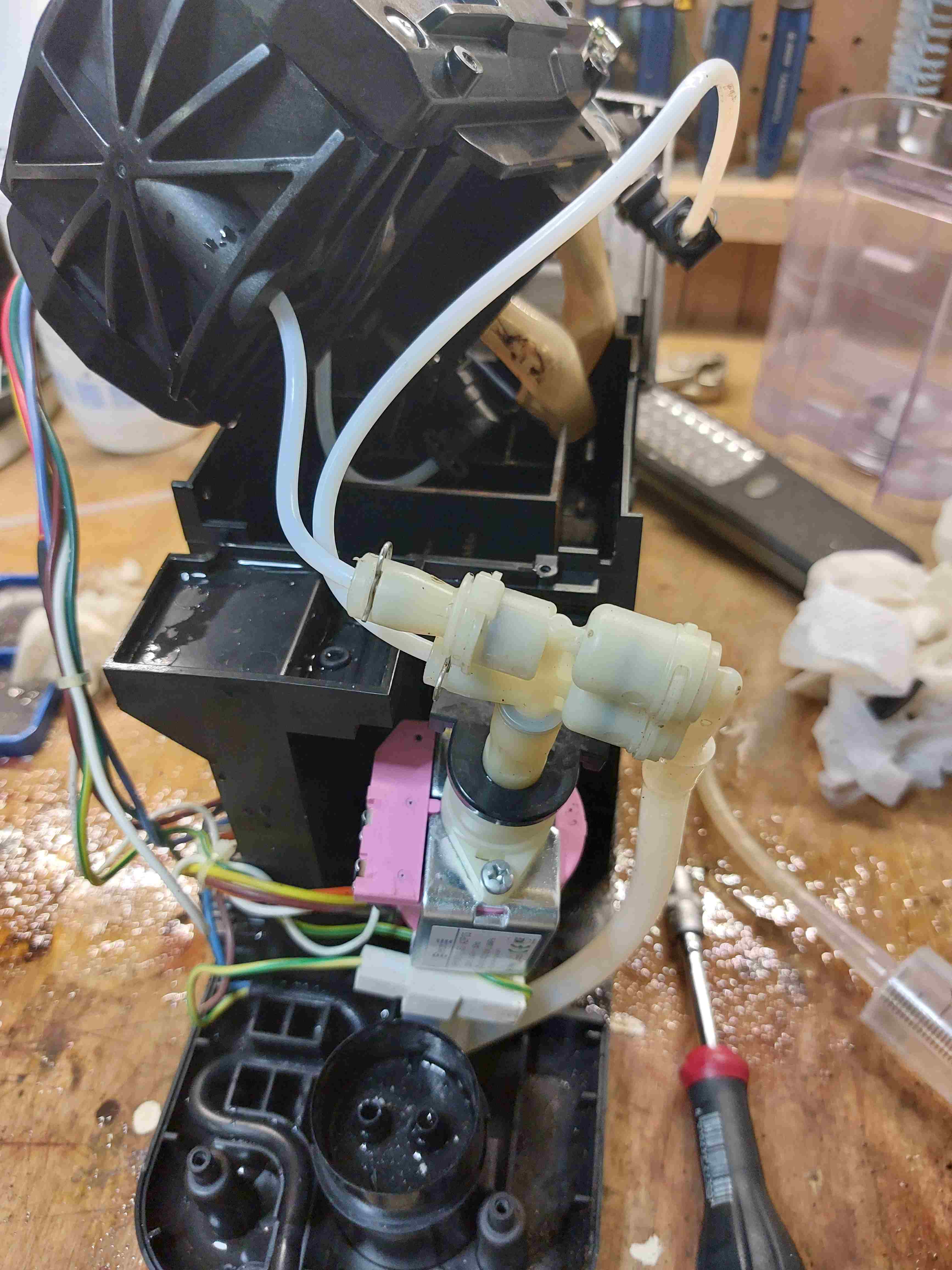

Trasformatore di isolamento
maxbax ha risposto a maxbax alla discussione in Installazione impianti elettrici civili e terziario
Grazie Marco. Ora ho le idee più chiare che domani riferisco al cliente. Poi sarà lui a decidere il da fare con l'amministratore e l'eventuale realizzazione della sua parte in proprio. Grazie ancora saluti massimo -
chiattillo.doc ha iniziato a seguire Kimbo kompatta
Salve a tutti, Ho una kimbo kompatta che non ne vuole sapere più di fare il caffè. L'ho aperta e lavato la caldaia con l'aceto e tutti i vari tubi che erano pieni di calcare, ma nulla... la pompa tira l'acqua ma non riesco a capire dov'è il blocco.... Ringrazio chi mi darà una mano
Whirlpool ADP 7570 IX – aloni bianchi su stoviglie, spia brillantante sempre accesa
sedano132 ha risposto a sedano132 alla discussione in Lavastoviglie
Purtroppo non credo. Ieri ho fatto altri 2 lavaggi e ho trovato ancora un pò di schiuma. Allego una foto. Adesso faccio un altro lavaggio ma non sò cosa altro provare. Stavo valutando di sostiutire la vaschetta del brillantante che si trova su ebay a 20€, l'addolcitore a 50 oppure mi tocca chiamare l'assistenza. -
Candy CMLS 1252/T non carica acqua.
Stefano Dalmo ha risposto a giacomo1960 alla discussione in Lavastoviglie
Scusa , ma che prova hai fatto di quello che ti ho suggerito ? -
Cestello non gira Electrolux RDH3676GDE
Stefano Dalmo ha risposto a phantomfruitz alla discussione in Lavatrici - Asciugabiancheria
La vedi la cinghia sul millerighe del motore . Sta troppo fuori la devi portare sul penultimo dente , in modo che anche il tendi cinghia arretri sta troppo fuori . e accertati che il cesto giri senza punti dí difficoltà , a mano . anche accumuli di polvere possono creare ostacoli e far saltare la cinghia . Se salta la cinghia è normale che salta la molla . non è la molla ad avere problemi . -
Roberto Garoscio ha iniziato a seguire Alimentatore Videocitofono URMET 789/5B
Alimentatore Videocitofono URMET 789/5B
Roberto Garoscio ha risposto a Rabah alla discussione in Citofoni, videocitofoni e intercomunicanti
Quella è la scheda che genera il tono di chiamata, se non eroga tensione il guasto è altrove -
Qualcuno mi consiglia una lavatrice??
Ciccio 27 ha risposto a Angel1950 alla discussione in Lavatrici - Asciugabiancheria
Che poi la "Smeg" o è Beko o è Vestel, quindi turca. Hai visto invece la Smeg LBF 127, l'unica loro italiana? Le facevano anche per Bosch in passato, anche se non è slim... Sarebbe comunque un investimento. Se vai su Youtube, sul mio canale, vedi com'è fatta dentro, prima si chiamava SLB 147. -
Urmet 1131 elettronico - tensione sui morsetti di chiamata (CA - 6)
Roberto Garoscio ha risposto a Fabio Petrucci alla discussione in Citofoni, videocitofoni e intercomunicanti
Prego -
Ciccio 27 ha iniziato a seguire Cestello non gira Electrolux RDH3676GDE
Cestello non gira Electrolux RDH3676GDE
Ciccio 27 ha risposto a phantomfruitz alla discussione in Lavatrici - Asciugabiancheria
Premessa la mia ignoranza in materia, ma non è che qualcosa sforza, il motore inizia a "ballare" e quindi la molla arriva a saltare? 🤷♂️ - Oggi
Riconoscimento e verifica componente
alpha45 ha risposto a alpha45 alla discussione in Elettronica generica
Ma non c'è un modo per verificare l' efficienza di questo componente? Ho sostituito la scheda dov'è montato, visto che non funzionava più il condizionatore, e ora funziona. Volevo capire quale poteva essere la causa del danneggiamento della scheda, visti i blackout continui avvenuti. Mi sa che sia partito il micro, gli altri componenti sembrano integri, almeno visivamente. Grazie -
Cestello non gira Electrolux RDH3676GDE
phantomfruitz ha risposto a phantomfruitz alla discussione in Lavatrici - Asciugabiancheria
Rapido aggiornamento. Fissata rondella starlock come suggerito, rimane in posizione. fatto ciclo di asciugatura breve tutto ok. ho fatto un carico di asciugamani e l’ho ritrovata ferma, apro e la starlock è al suo posto, il dubbio quindi è sulla reale tenuta della molla visto che era di nuovo sul fondo del pannello laterale. La trovo sempre in quella zona ovvero appoggiata sul fondo del pannello laterale, ora ho provato a chiudere leggermente le U della molla sopra e sotto e rifissata. Vi allego due foto della parte superiore dove ho messo rondella e di quella inferiore in plastica che noto leggermente deteriorata. Rimesso tutto al suo posto, speriamo duri…(foto) -
Rabah ha iniziato a seguire Grandini Roberto
Urmet 1131 elettronico - tensione sui morsetti di chiamata (CA - 6)
Fabio Petrucci ha risposto a Fabio Petrucci alla discussione in Citofoni, videocitofoni e intercomunicanti
Grazie Roberto, prossima settimana ho la possibilità di verificare e aggiorno il post... -
Alimentatore Videocitofono URMET 789/5B
Rabah ha inserito una discussione in Citofoni, videocitofoni e intercomunicanti
La scheda C8789-033 dentro l'alimentatore fuori servizio (sovratensione?) Qualcuno può aiutare me a cambiare questa scheda o intero alimentatore -
Urmet 1131 elettronico - tensione sui morsetti di chiamata (CA - 6)
Roberto Garoscio ha risposto a Fabio Petrucci alla discussione in Citofoni, videocitofoni e intercomunicanti
Si, puoi metterne fino a 2 oltre il citofono. Hai solo il contatto pulito. -
Qualcuno mi consiglia una lavatrice??
Angel1950 ha risposto a Angel1950 alla discussione in Lavatrici - Asciugabiancheria
Il problema è che comunque, anche volessi vendermi un rene, la Asko non fa lavatrici con top scoperchiabile per stare negli 84 cm di luce sotto al top. Le lavatrici da incasso moderne sono fatte per top da 63 cm e mobili sotto top da 60 cm anta compresa, mentre la mia vecchia cucina ha mobili da 58 con top da 60. Dovrei rinunciare all' anta anteriore, ma non mi garba col lavello della cucina adiacente. Restano le slim con top estraibile, ma oggi come oggi si trovano solo: le Smeg (classe D con motore a spazzole!!) la LG F2NX10S7NWB, che coi suoi 44 cm di profondità ci starebbe, ma al momento trovo solo online e online una lavatrice non la compro manco morto. Con ulteriore problema che non la può scoperchiare l' installatore ma un tecnico autorizzato LG o si perde la garanzia. -
Lavatrice Kennex non parte
Ciccio 27 ha risposto a rbacchi alla discussione in Lavatrici - Asciugabiancheria
Se apri una nuova discussione con tanto di foto, ti spieghiamo come farla funzionare. 😉 -
Rabah ha aderito alla comunità
Livio Orsini ha iniziato a seguire Riutilizzare una pendrive Siemens protetta, è possibile ?
Riutilizzare una pendrive Siemens protetta, è possibile ?
Livio Orsini ha risposto a Italo Elettriko Musolino alla discussione in Siemens HMI & Scada
Aspettarsi una risposta dopo che la discussione è inattiva da oltre 4 anni è molto più che essere ottimisti.😁 -
Lavatrice Kennex non parte
borgo77 ha risposto a rbacchi alla discussione in Lavatrici - Asciugabiancheria
sicuramente trattasi della LINEA Bianca by SILTAL, una linea che si trovava alla Coop circa 25/30 anni fa ottime macchine -
michpao ha iniziato a seguire Candy CMLS 1252/T non carica acqua.
Candy CMLS 1252/T non carica acqua.
michpao ha risposto a giacomo1960 alla discussione in Lavastoviglie
Questo modello ha il pressostato, bisogna trovarlo e verificare che sia libero il tubicino staccandolo dal pressostato e soffiando verso il pozzetto. Prova a verificare se dal tubo di ingresso passa l’acqua e che non sia ostruito … -
Riutilizzare una pendrive Siemens protetta, è possibile ?
Pippo Franco 2000 ha risposto a Italo Elettriko Musolino alla discussione in Siemens HMI & Scada
Ciao... stesso mio problema con stessa chiavetta USB Siemens protetta da scrittura. Hai mica per caso risolto ? ( come riuscire a formattarla e riutilizzarla ) Attendo gentile info. Grazie -
Di nuovo un Condesatore bruciato!
Marco Fornaciari ha risposto a Beppe-Ma alla discussione in Pompe (Idraulica)
Le cause possono essere diverse: - tensione alta - temperatura elevata - perdite verso massa - problemi agli avvolgimenti del motore - ecc. Da dietro una tastiera ci vuole la sfera di cristallo. Gli altri dati del condensatore cosa dicono? Specificatamente la tensione di lavoro. Il filtro Emi serve ad altri scopi, non a proteggere in questo caso il motore e il condensatore. Avendo il motore collegato direttamente a valle di un inverter solare è spesso, anzi, opportuno avere una reattanza sull'alimentazione del motore, specialmente se l'uscita dell'inverter solare è sporca o/e non perfettamente sinosuidale. In alcuni casi potrebbe essere necessario un trasformatore al posto della reattanza, con un polo del secondario messo a terra e con le relative protezioni. Hai misurato la tensione in uscita dall'inverter, ovvero quella che arriva ai morsetti del motore? L'inverter alimenta solo questo motore? -
Livio Orsini ha iniziato a seguire Di nuovo un Condesatore bruciato!
Di nuovo un Condesatore bruciato!
Livio Orsini ha risposto a Beppe-Ma alla discussione in Pompe (Idraulica)
Controlla e scrivi la tensione di lavoro del condensatore che hai usato. Meglio ancora, se la scritta con ti dati di capacità e tensione è leggibile, pubblica una foto leggibile di questi dati. -
Riconoscimento e verifica componente
Nik-nak ha risposto a alpha45 alla discussione in Elettronica generica
Condivido quando detto da Ctec, ed a conferma di ciò, Gemini riporta: Il componente siglato DSA001 sulla scheda elettronica di un condizionatore Samsung è un Surge Absorber, ovvero un assorbitore/scaricatore di sovratensione (spesso un componente di tipo varistore o scaricatore a gas/GDT a seconda della conformazione, configurato con reofili assiali). -
Attuatore con apertura a catena per finestre vasistas
graficaweb ha risposto a graficaweb alla discussione in Altri argomenti elettrici
Si , la prima prova va a buon fine, nel senso che avvicinando un magnete il multimetro da il buzz, sia su MS1 che MS2 quando allontano il magnete non da suoni Invece la seconda prova quella sui due condensatori, forse sbaglio qualcosa io : il multimetro l'ho settato su ohm provando i vari passi di misura, cavetto rosso su simbolo ohm e cavetto nero su COM; il display segna 1; impianto scarico da corrente metto i puntali sui rispettivi due finali del condensatore, ma non si muove nulla grazie ancora -
Centrale sc230 cancello GBD non fa più il rallentamento
gettis ha inserito una discussione in Cancelli elettrici
Buonasera. In questo cancello scorrevole la centrale GBD sc230 causa temporale con fulmini non fa più il rallentamento e quindi sia in apertura che in chiusura il cancello sbatte e torna 5 cm indietro; ho visto che quando il primo sensore magnetico, che é quello del rallentamento passa dal motore il led lo rivela sia in apertura che chiusura ma non effettua il rallentamento. Secondo voi cosa potrebbe essere. Grazie
