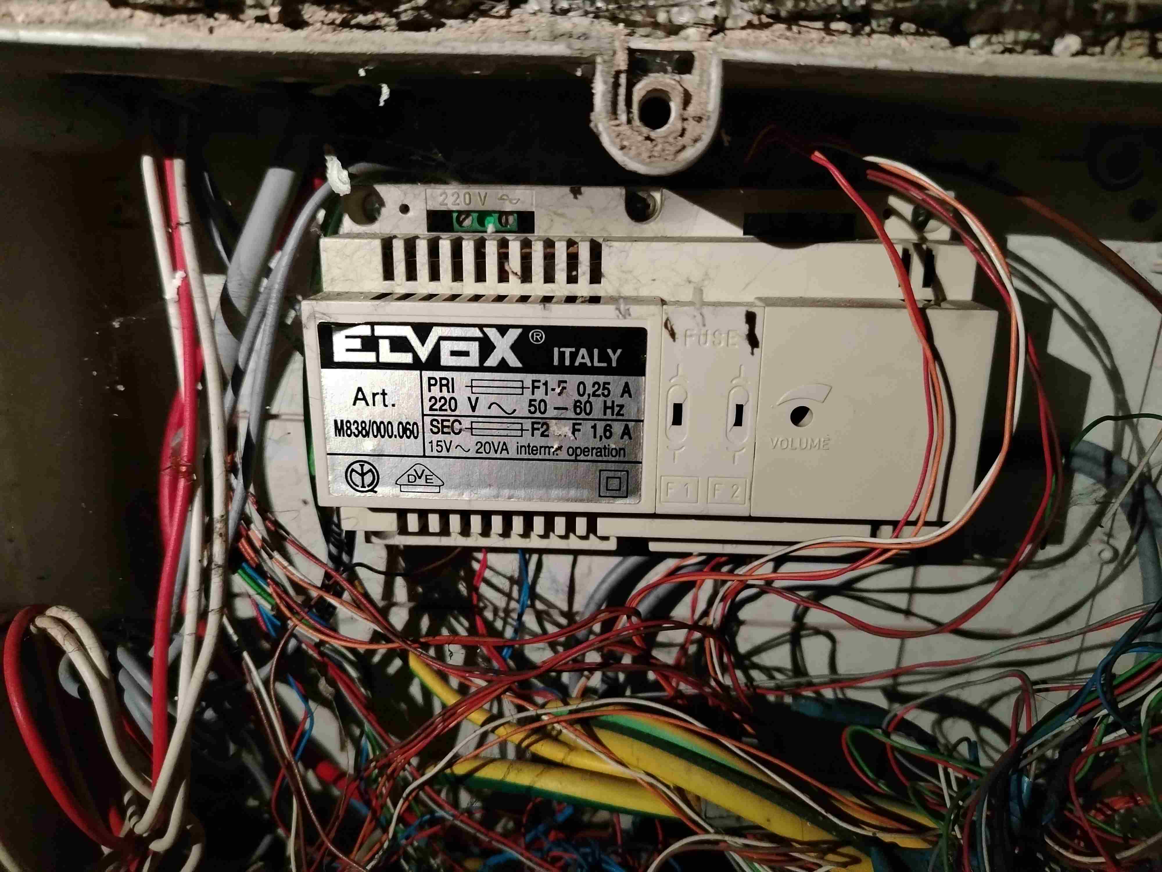

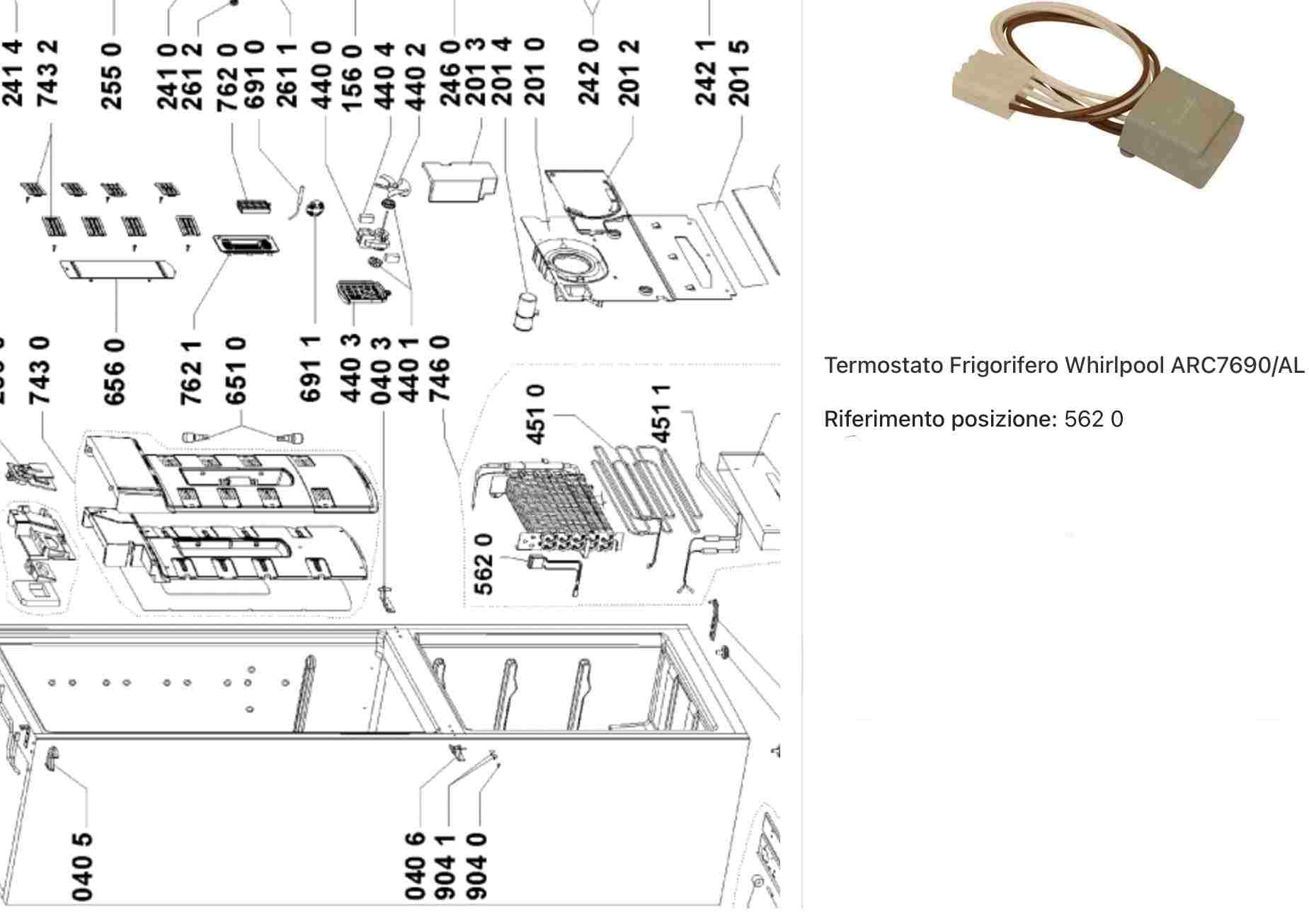

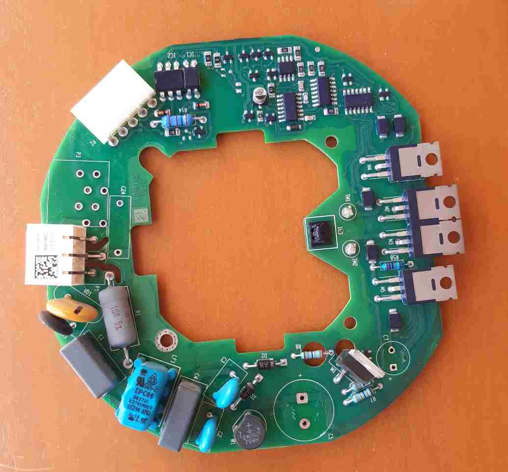

Mivar 16M1 linee di ritraccia rgb visibili in alto
PioBove ha risposto a PioBove alla discussione in Mivar
comunque ho preso un pò di condensatori rubycon e tra qualche giorno me li consegnano. inizierò a sostituirli partendo dall'alimentatore. dissaldo, lo testo con lcr-t7 che misura esr, caduta e capacità per vedere se è buono e se differisce molto dal rubycon e poi lo sostituisco. così non dovrò più pensare ai condensatori elettrolitici. poi tornerò a testare le linee di ritraccia voltaggi ecc... grazie per il momento. -
Marco.mat ha aderito alla comunità
- Oggi
l4g54 ha iniziato a seguire Caldaia Rhoss 19/20
Buongiorno a tutti e buona domenica, vi scrivo per chiedere un vostro parere visto che neanche il tecnico chiamato ed intervenuto 2 volte riesce a venirne a capo, vi spiego il problema: caldaia Rhoss modello Aurora 19/20, durante l’uso di acqua calda capita che vada in blocco, la temperatura sale oltre i 100gradi. Il tecnico intervenuto l’ha visionata e ispezionata e non ha riscontrato alcun problema, durante il funzionamento in sua presenza non si è verniciato alcun intoppo, l’unico consiglio che mi ha dato quando ricapito è quello di spegnerla, riaccenderla, accendere i termosifoni ed usare l’acqua calda. Lui sospetta possa trattarsi della scheda, che però è stata sostituita a gennaio 2024. Tale problema del blocco è aumento temperatura non si verifica sempre, ma in modo abbastanza random. Cosa mi suggerite di fare? Sarà la scheda, sarà il tecnico? 😅
Fotocellula funziona al contrario
corrado.g1983 ha risposto a corrado.g1983 alla discussione in Cancelli elettrici
Risolto, ho invertito nella centralina il NC con NO praticamente dove stava messo il cavo del pulsante, stessa cosa sulla forcella e ponticellato i pin TP1 e TP2, adesso funziona tutto. Grazie a tutti per l'aiuto. -
Buongiorno al forum, finalmente ho rimesso le mani a questa TV. Dopo aver testato le strisce led e constatato che alcuni led erano interrotti ho provveduto alla sostituzione del kit. Ora però devo ripulire il display dai residui di biadesivo ma non so come procedere... Raschiare delicatamente il perimetro del display con una lametta...taglierino... è poi passarci un panno con alcool isopropilico o che altro? Lo chiedo a voi che avete la giusta esperienza. Ringrazio per l'aiuto.
Ag90 ha iniziato a seguire Cronotermostato Bticino living 4477
michpao ha iniziato a seguire Sonda temperatura Whirlpool
Sonda temperatura Whirlpool
michpao ha risposto a Robert69 alla discussione in Frigoriferi - Congelatori
Potrebbe essere anche un guasto nella scheda elettronica, quanti anni ha? Comunque anche questo va controllato: -
707581 ha iniziato a seguire Sostituzione telecamera 1704/10
Sostituzione telecamera 1704/10
707581 ha inserito una discussione in Citofoni, videocitofoni e intercomunicanti
Buongiorno, vorrei sostituire la vecchia telecamera del sistema che usa i monitori 1704/10 con una normale telecamera a 12v usando un convertitore o un 7812, chiaramente la visione sarebbe in b/n.Secondo voi si può fare? Grazie per l'attenzione. -
Rimozione pulsantiera videocitofono TERRANEO
elettromega ha risposto a Paop alla discussione in Citofoni, videocitofoni e intercomunicanti
Ciao fai una prova con del dentifricio oppure con pasta per rinnovare i fanali dell'auto.Strofina come la lampada di Aladino 🧞♂️ vedrai che lo recuperi. -
Sostituzione oblò su lavatrice Miele
borgo77 ha risposto a alanford alla discussione in Lavatrici - Asciugabiancheria
se guardi bene su un noto sito che inizia per Su.. ce ne sono almeno tre di compatibili col tuo -
Cambio citofono elvox
Filippo Costenaro ha risposto a Filippo Costenaro alla discussione in Citofoni, videocitofoni e intercomunicanti
Grazie ROBY 73, ho 2 citofono in casa e uno al piano di sotto (che non è di mia proprietà), dove però posso comunicare con loro (cosa che non faccio mai), ho trovato l'alimentatore che è un 838 mentre il commutatore non so dove sia. Ho fatto la prova che mi hai detto tu, mettere il posto esterno direttamente sotto all'alimentatore con nuovi fili e non ho fonia. Dici sia l'alimentatore allora? Entra 220vac escono 15vac, poi che misura devo fare per sulle uscite che vanno al posto esterno e al citofono? Grazie. Non sono molto pratico di citofoni vorrei risolvere questo problema da solo se riesco visto che l'elettricista non ha tempo di venire -
Electrolux perfectcare 600 EW6T473U: rumori durante centrifuga
antoniob ha risposto a antoniob alla discussione in Lavatrici - Asciugabiancheria
Ciao, grazie per l'indicazione: finalmente ho potuto smontare i pannelli laterali, il rumore proviene dai cuscinetti del cestello. Ho provato a scollegare la cinghia: se faccio girare manualmente il motore non sento rumori, se invece faccio girare il cestello vuoto si sentono rumori di rotolamento non piacevoli. Procedo quindi con la sostituzione dei due cuscinetti ed aggiorno a riguardo. -
Sostituzione oblò su lavatrice Miele
borgo77 ha risposto a alanford alla discussione in Lavatrici - Asciugabiancheria
assolutamente non va bene, sono due modelli completamente diversi e incompatibili tra l'altro tu hai l'apertura a pulsante, questo è manuale -
Perdita pressione caldaia Ariston senza perdite acqua visibili
Stefano Dalmo ha risposto a giovanni.four alla discussione in Guasti/Problemi Riscaldamento
Se c’è una perdita , di sicuro non va nel sanitario , mi sembra di averlo già detto , semmai la pressione si alzerebbe . Ma questo non avviene . tira fuori il tubo di scarico condensa e vedi se anche a caldaia spenta c’è acqua in uscita. -
Filippo Costenaro ha iniziato a seguire Cambio citofono elvox
Cambio citofono elvox
Filippo Costenaro ha risposto a Filippo Costenaro alla discussione in Citofoni, videocitofoni e intercomunicanti
Grazie ROBY 73, ho 2 citofono in casa e uno al piano di sotto (che non è di mia proprietà), dove però posso comunicare con loro (cosa che non faccio mai), ho trovato l'alimentatore che è un 838 mentre il commutatore non so dove sia. Ho fatto la prova che mi hai detto tu, mettere il posto esterno direttamente sotto all'alimentatore con nuovi fili e non ho fonia. Dici sia l'alimentatore allora? Entra 220vac escono 15vac, poi che misura devo fare per sulle uscite che vanno al posto esterno e al citofono? Grazie. Non sono molto pratico di citofoni vorrei risolvere questo problema da solo se riesco visto che l'elettricista non ha tempo di venire -
Beko lavastoviglie DVS06024S problema
Stefano Dalmo ha risposto a nonva alla discussione in Lavastoviglie
Scusa , ma nel modificare la tua risposta , che comprendeva tutta la pagina antecedente , ho cancellato anche la risposta . ti prego di non aggiungere risposte a quello che hai detto prima , ma di cliccare su editor trasparente prima di scrivere . grazie -
Perdita pressione caldaia Ariston senza perdite acqua visibili
giovanni.four ha risposto a giovanni.four alla discussione in Guasti/Problemi Riscaldamento
Oggi ho notato una cosa molto strana (almeno per me). Ho provato a staccare l'autoclave che utilizziamo anche se non abbiamo problemi particolare di mancanza di pressione ai rubinetti. Prando a caricare acqua dal rubinetto riesco a caricare un pò poi il flusso si interrompe come se non arrivasse acqua (ai rubinetti del piano arriva tranquillamente). E' improbabile che non ci sia sufficiente pressione per caricare acqua in caldaia. Ho provato a smanettare (apri e chiudi) con il rubinetto dell'acqua fredda messo prima del defangatore ed ho notato che l'astina dell'idrometro oscilla. Mantenendo il rubinetto chiuso l'acqua scende (sempre con carico acqua off). Sembra un pò strano -
Anomalia ventilatore fime PX128/2071 caldaia Beretta 35kw
marco orange ha inserito una discussione in Guasti/Problemi Riscaldamento
Buongiorno a tutti, chiedo se qualcuno ha già risolto il problema della scheda a questo ventilatore, su un altro ventilatore ero riuscito cambiando i condensatori (come spiegato anche su questo forum), ma su questo non ho trovato nulla. I due elettrolitici che ho dissaldato misurano la capacità corretta. Se sblocco la caldaia riparte e funziona normalmente ma dopo che si ferma non riparte ed il ventilatore rimane in rotazione a 700 giri (il minimo con fiamma è 1200rpm). Grazie per l'aiuto -
Robert69 ha iniziato a seguire Sonda temperatura Whirlpool
Buongiorno, ho un frigo Total no frost della Whirlpool mod. arc7690/al, se possibile volevo sapere tipologia e valore delle sonde temperatura comparti frigo e freezer per verificarne il funzionamento. Il problema rilevato è che il freezer arriva a temperature vicino ai -25. G5
Persa la regolazione del volume della sirena IVY BUS
mouyo ha risposto a mouyo alla discussione in INIM
Buongiorno, qualcuno può spiegarmi perché la regolazione del volume della sirena IVY BUS non compare nel software PRIME/STUDIO? Grazie. -
Misurazione guadagno con strumento analogico
roipnol ha risposto a roipnol alla discussione in Misuratori e strumentazione per antennistica
Grazie mille 👍🏻 -
Buongiorno a tutti, ho comprato questo cronotermostato della vecchia serie Living Bticino, in sostituzione di uno a rotella (il 4430), per una caldaia a condensazione modulante. Voglio utilizzarlo con un comando manuale ma c'è questo problema, probabilmente dovuto alla taratura del termostato o forse non è adatto per questo tipo di caldaia: quando la temperatura ambiente rilevata è ad esempio 20 gradi, impostando un valore desiderato, sempre 20 gradi, parte il riscaldamento per poi spegnersi dopo circa 5/6 minuti, e così via. La persona da cui l'ho comprato, mi ha detto che non è un'anomalia ma il suo normale funzionamento, perché è un termostato di tipo ciclico adatto per caldaie non modulanti di tipo on/off, specificando che nel mio caso andrebbe bene sempre un termostato a rotella, che in effetti in due anni non ha mai dato problemi con la nuova caldaia. Chiedo a voi un parere tecnico, grazie in anticipo.
Lavastoviglie Samsung DW60M6050BB presenza di schiuma sul fondo a fine lavaggio
Ganimede77 ha risposto a Marcovzz alla discussione in Lavastoviglie
https://www.facebook.com/share/v/1Cw7UM6JnM/ -
Sostituzione oblò su lavatrice Miele
alanford ha risposto a alanford alla discussione in Lavatrici - Asciugabiancheria
Acqua che puzza dov’è ristagna come puzza l’acqua dei termosifoni
Orny78 ha risposto a Orny78 alla discussione in Guasti/Problemi Riscaldamento
Ag90 ha aderito alla comunità
monitor Samsung che si vede male
Riccardo Ottaviucci ha risposto a Sergio Blascovich alla discussione in Samsung
allora bisogna armarsi di oscilloscopio e individuare i segnali RGB H V e riportarli su un connettore standard
