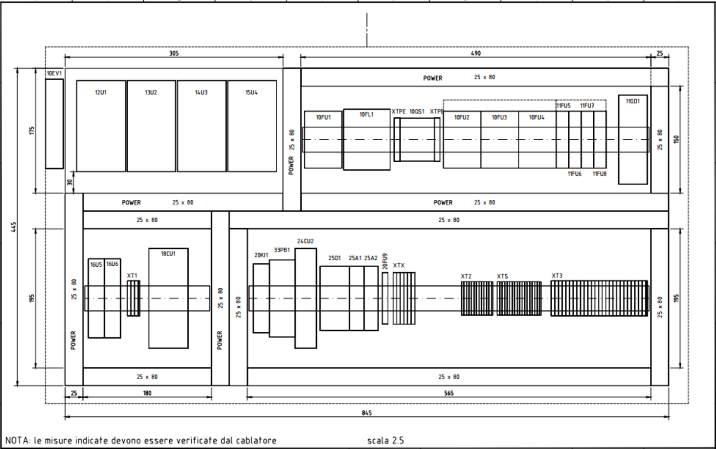

SEparazione circuiti di potenza/comando da ausiliari a 230vac
Ctec ha risposto a pulper alla discussione in Quadri elettrici di bordo macchina
Il punto cruciale è che quasi mai (anche senza quasi) vengono effettuati controlli. Tralascio gli impianti elettrici, dove sinceramente vige l'anarchia più totale. Non ho mai ceduto alla classica "ma fanno tutti così" o "si è sempre fatto così". Ove possibile (ci sono da considerare anche a volte delle limitazioni dovute a fattori non elettrici, quali dimensioni meccaniche strizzate all'osso...) cerco sempre di separare i circuiti. Metto un esempio mio: Tra l'altro non sarebbe neppure del tutto a norma, poiché manca il 10% almeno a scorta di posto sulle DIN per espansioni. Ma la cassa mi vincola. Come vedi, ci sono indicate le canalette POWER per i fili di potenza e le altre per i segnali. Tutti i passaggi sono poi effettuati a 90°. Non è perfetto, ma ci si avvicina. Ovviamente i colleghi dicono "ma perché metti le doppie canalette?" e giù a spiegarglielo. Tutte le volte. PS: ma c'è qualcuno che effettua il calcolo delle sovratemperature (obbligatorio) per il dimensionamento della ventilazione? In questo mi sento una mosca bianca... -
Buongiorno e grazie, farò cosi e aggirrnerò. Mi butto avanti e cioè se fosse un problema del regolatore di flusso o di eccesso di acqua?
SEparazione circuiti di potenza/comando da ausiliari a 230vac
pulper ha risposto a pulper alla discussione in Quadri elettrici di bordo macchina
Sì, per questa commessa la soluzione è semplice, ma volevo capire chi avesse ragione. Guardando quanto riportato qui, però, mi viene da chiedermi se fino ad oggi abbia vissuto in un mondo parallelo. Ho 50 anni e di impianti e quadri elettrici ne ho visti tanti — cartiere, caseifici, impianti food, acciaierie, macchine CNC, linee automatiche — eppure in nessuno di questi ho mai visto applicare questa separazione. Viene da chiedersi: sono io ad aver lavorato per tutti questi anni con progettisti e installatori incompetenti? -
Possiamo vedere una foto e gli schemi?
Scheda di ricarica batterie 18650
walter longo ha risposto a walter longo alla discussione in Elettronica generica
scusa Livio, ma lo schemino che ho fatto non corrisponde a quello che dici?, ad ogni coppia poi corrisponde un punto da saldare sulla scheda. volevo chiarimenti, come ho detto all'inizio che ai punti contrassegnati con le lettere P va collegato il motore dell'avvitatore e ai punti con B va il finale del pacco batteria. E se dovessi collegare un carica batteria posso prendere come riferimento i punti P+ e P- ? Grazie per l'impegno, saluti - Oggi
Utilizzo TA7208P
Livio Orsini ha risposto a beonardo alla discussione in Apparati, Schemi & circuiti
Scusa ma tra l'uscita del TDA7000 e l'ingresso del TA7208 c'è un condensatore per il disaccoppiamento? -
Scheda di ricarica batterie 18650
Livio Orsini ha risposto a walter longo alla discussione in Elettronica generica
Devi mettere le celle in parallelo 2 a 2, fare 4 coppie in serie tra loro. -
Consiglio quadro appartamento
Domenico99 ha risposto a Domenico99 alla discussione in Altro su impianti elettrici civili
Lo spazio tra contatore e parete destra é altezza 36cm larghezza 22cm. Come dimensione dovrebbe entrare un 8 moduli il problema che poi non ho spazio per far passare affianco i coruggati/guaine che devono entrare nel quadro sottostante. Lo spazio sotto al contatore invece é altezza 24cm larghezza 40cm qui un quadro a 12 moduli entra ma dipende dal modello. La tavola di legno sopra alla nicchia non la vorrei togliere perché ci sono come si vede anche dalla foto molte pietre. -
SEparazione circuiti di potenza/comando da ausiliari a 230vac
Livio Orsini ha risposto a pulper alla discussione in Quadri elettrici di bordo macchina
Anche per me è la soluzione migliore. Le normative non sono leggi, quindi se non le rispetti non sono previste sanzioni. Però, c'è sempre un però, la legge prescrive che ogni impianto deve essere effettuato secondo le regole dell'arte. Ai tempi delle Gilde era la Gilda stessa che dettava le regole dell'arte. Oggi la giurisprudenza consolidata riconosce le normative e le direttive come regole dell'arte. Quindi in caso di contestazioni o, peggio, d'incidente se non hai rispettato le normative vigentinessun arbitro o magistrato ti darà ragione. Poi ognuno è libero di fare quello che vuole, assumendosene la responsabilità. PS Prova a consegnare un apparecchiatura in un paese come la Svezia, senza aver rispettato alla lettera la normativa vigente, in Svezia, e difficilmente il tuo apparecchio riceverà il benestare dell'ispettore statale; senza quel benestare nessuna azienda può far lavorare un a mocchina/impianto. -
450w 24v monocristallino ho visto sui 13ampere x 3 pannelli in parallelo Mttp 80a ibrido inverter 4000w onda pura
Consigli acquisto nuova lavatrice slim
lastway ha risposto a lastway alla discussione in Lavatrici - Asciugabiancheria
No, Candy Holiday 603 La carica dall'alto non è che mi ispiri molto... messa di traverso, poi... mi convince ancora meno 😁 -
HO costruito un alimentatore con 9V cc per il TA 7208P e 5V per il TDA 7000 ovviamente le masse fra loro sono collegate. PS : ma se collego all'ingresso del TA 7208 il segnale in uscita "tenedo il volume quasi a zero della Radiolina Transistor non vi sono scariche e l'audizione è pulita e ruotando il potenziometro il suono si amplifica. Se invece prelevo il segnale dall'uscita del TDA 7000 lo collego all'estremità destra del potenziometro da 20K e la sinistra a massa, mentre il centrale va all'ingresso del TA7208 fortissima distorsione suoni e scariche. Con resistenza come da te suggerito diminuisce fortemente l'intensità del suono, ma scariche e distorsini con minor intensità rimangono. Ho smontato tutto il circuito e l'ho rimontato e per esser sicuro della posizione dei collegamenti ho disegnato lo schema saldatura dopo saldatura. Risultato dell'audizione non è cambiato. Siccome ho pensato di essere un poco rimbambito ho montato il suo gemello " del quale ho parlato all'inizio post" che invece ha subito funzionato perfettamente. Che sia difettoso il CIP e per via del suo difetto prevede una premaplificazione ? Ciao grazie per la vostra pazienza.
- Ieri
Sostituzione Elvox 900-902 con Comelit 2703u
ROBY 73 ha risposto a lucazana92 alla discussione in Citofoni, videocitofoni e intercomunicanti
Ciao lucazana92, https://staticpro.comelitgroup.com/storage/2019/10/22098/mt-2703u-it.pdf Sei sicuro di averli solo tu i "problemi"? Agli altri condòmini funziona tutto bene? Comunque, i collegamenti giusti sono questi: SW2 ok. SW1 in teoria è indifferente, quello serve solo se avessi la chiamata elettronica. Facci sapere i risultati -
Consigli acquisto nuova lavatrice slim
Diomede Corso ha risposto a lastway alla discussione in Lavatrici - Asciugabiancheria
Carica dall'alto.... con vasca inox.... Ne ricordo ben poche!! -
Parere quadro appartamento 110mq
Marco Fornaciari ha risposto a jonny89 alla discussione in Progettazione impianti elettrici civili e terziario
Oltre a quanto scritto da Maurizio, con quell'appartamento conviene fare subito tutto per i 6 kW, e quindi richiedere fornitura 6 kW. Il costo in più all'anno è più che accettabile, quello iniziale cambia di poco, ma poi ti dimentichi di gestire i carichi: beh in cucina a meno di avere 20 kW bisogna sempre stare attenti. La predisposizione per il piano di cottura a induzione la farei senza indugio, se lo installi spendi almeno il 40% rispetto al gas, in un anno ti ripaghi il tutto. Personalmente farei tutti MTD, in modo da avere linee indipendenti, e togliermi la seccatura degli elettromestici elettronici (ormai tutti) che fanno intervenire il differenziale per somma di dispersione solo perché sono alimentati: io ho fatto così. -
Sostituzione Elvox 870 con Urmet 1144/15
ROBY 73 ha risposto a raffaele92 alla discussione in Citofoni, videocitofoni e intercomunicanti
Ottimo così allora Ma allora il campanello dov'è fisicamente? In teoria da quello che so, questi sono le corrispondenze dei collegamenti del Ring: C-1 = COMUNE APRI PORTA C-2 = ALTOPARLANTE C-3 = MICROFONO C-4 = COMUNE AUDIO C-5 = APERTURA C-6 = CHIAMATA C-7 = COMUNE CAMPANELLO Quindi, i fili C-6 e C-7 dove li hai collegati? Prima con l'Elvox 870 funzionava tutto correttamente con il Ring? -
Buonasera, sono un possessore di una tv Akai AKTV5535. Da qualche settimana presenta un disturbo su schermo come allegato in foto poi dopo alcuni minuti di funzionamento inizia un test colori in loop e sono costretto e spegnerlo. All'accensione riparte con il disturbo e pochi minuti dopo di nuovo in loop il test colori in sequenza. Ho effettuato il test del flat sulla t-con , staccando il primo metà schermo visualizza lo stesso difetto, staccando il secondo idem. Potrebbe trattarsi di t-con/pannello? Grazie a tutti per l'aiuto Giuseppe
Consiglio quadro appartamento
ROBY 73 ha risposto a Domenico99 alla discussione in Altro su impianti elettrici civili
Quanto spazio hai in larghezza tra contatore e parete destra? Se ci stesse un 12 moduli, puoi pensare direttamente a un 24 moduli (2 fili x 12). Oppure un 18 moduli sotto al contatore per gli interruttori ed eventualmente un 8 moduli per l'alimentatore citofonico. Quali sono le dimensioni e spazi utili della nicchia? Magari fai un disegno con le quote Sicuramente meglio con guaine e relativi raccordi. Ma le tavole di legno, soprattutto quella in alto di traverso, devono rimanere? Perché eventualmente potresti mettere anche una scatola di derivazione che raccolga direttamente i tubi ed eventuali giunzioni "estranee" ai quadri e sotto il o i quadri stessi. -
GiuZan ha cambiato la sua immagine di profilo -
Presentazione
Riccardo Ottaviucci ha risposto a GiuZan alla discussione in Presentazione nuovi utenti, saluti e ringraziamenti
benvenuto! -
Parere quadro appartamento 110mq
Maurizio Colombi ha risposto a jonny89 alla discussione in Progettazione impianti elettrici civili e terziario
Cerca di spiegare meglio il tuo concetto di e di Credo che tu stia facendo un po' di confusione -
Stefano Dalmo ha iniziato a seguire Electrolux perdita acqua
Tigli la girante di sotto e controlla se si fosse aperta tra la giuntura dei due semi gusci . E magari a pressione si apre e spruzza forte nella chiusura della porta . oppure sganciala e prova a lavare senza di essa . molto facilmente , la devi tirare fuori dal mobile e smontare le pareti e magari la scocca di metallo sotto la porta , per risalire l’acqua da dove proviene . Nulla vieta che possa esserci qualche microforo nella lamiera e l’acqua arrivi lì perché passa sotto tra il fondo di acciaio e il materiale di rivestimento nero .
Sostituzione amplificatore TV Fracarro MBJ2510
rigoales ha risposto a rigoales alla discussione in Impianti TV
Grazie mille. Sei stato molto gentile. -
valeriovvv ha iniziato a seguire Motore E.Bezzi e inverter
Giuseppe_972 ha aderito alla comunità
philly_co ha aderito alla comunità
Buonasera a tutti ho una lavastoviglie Elettrolux modello TT793R5 e goccia acqua sotto la porta lato sinistro. Ho cambiato la guarnizione sotto la porta ma il problema persiste. Potete darmi un aiuto? Allego la foto della perdita. Grazie a tutti..
jonny89 ha iniziato a seguire Parere quadro appartamento 110mq
Parere quadro appartamento 110mq
jonny89 ha inserito una discussione in Progettazione impianti elettrici civili e terziario
Buonasera, avrei bisogno di un parere su questo quadro appartamento. La potenza impegnata per adesso sarebbe 3kW ma il quadro sarebbe già adeguato per gestire una potenza impegnata di 6kW (difficilmente si andrà oltre i 4,5kW). Non ci sono piani cottura ad induzione. Non c'è spazio in cucina per gli interruttori bipolari per gli elettrodomestici e per questo sono stati previsti sezionamenti dedicati nel quadro. Ho un dubbio sul generale quadro ma suppongo che un MT 25A sia idoneo. Non considerando la morsettiera di collegamento sarebbero impegnati 26 moduli ed il quadro utilizzato sarebbe un 36 moduli quindi rientrerebbe a pelo nella CEI 64-8. L'idea sarebbe quella di usare componentistica Siemens ed eventualmente un POP (bobina di massima tensione) per proteggere l'appartamento da guasto/mancanza neutro sulla rete di distribuzione ma Siemens non sembra produrre tale dispositivo. Cosa ne pensate? A voi la parola. -
Daniele.A88 ha risposto a FabioBL alla discussione in Lavatrici - Asciugabiancheria
Questo è il livello che raggiunge la mia nel programma lana e non ho messo l'opzione livello alto perché poca roba caricata
