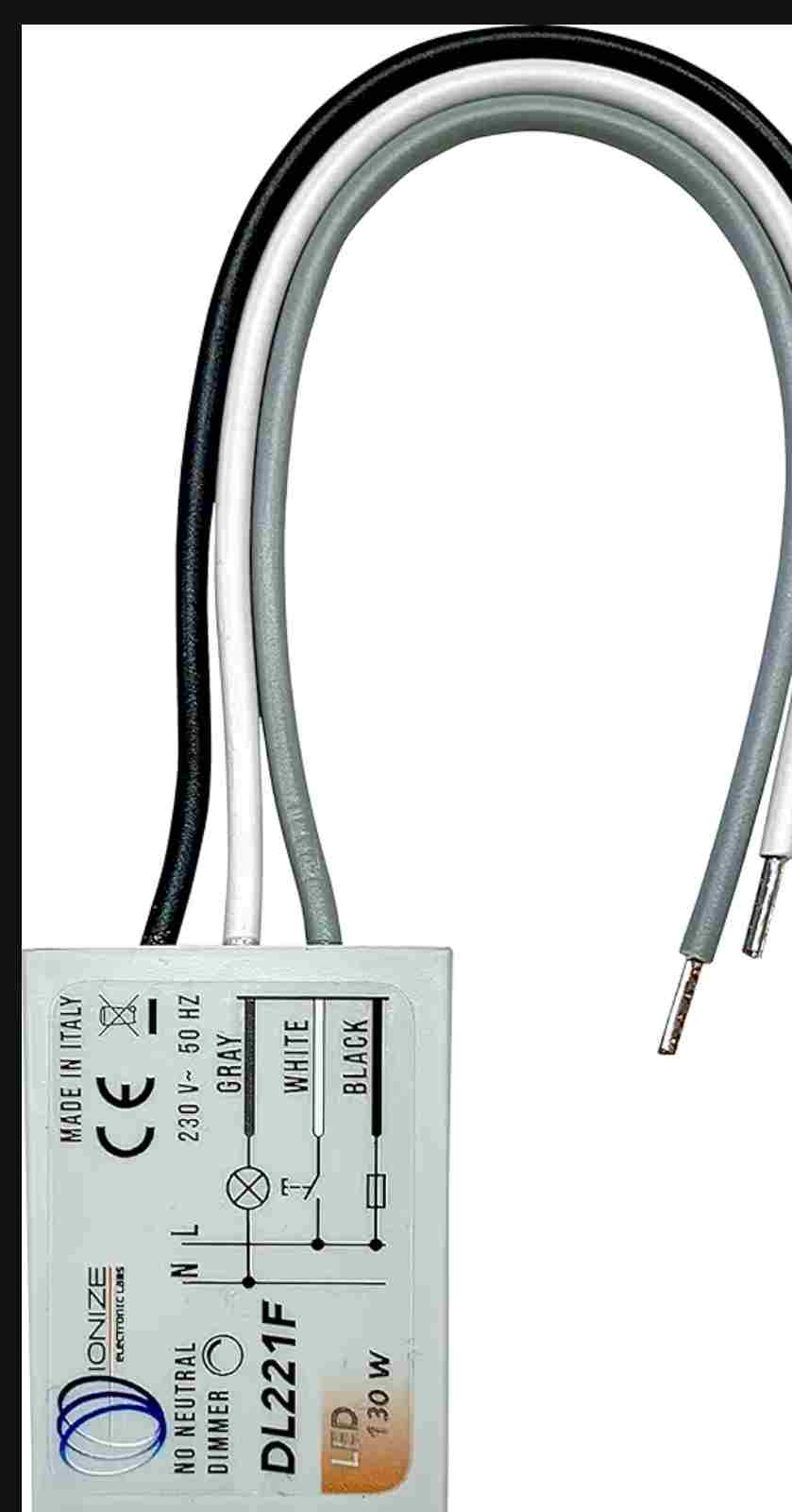

? Puoi postare anche una foto dell' antenna?
domenico.traini ha iniziato a seguire Womens In Your City - No Selfie - Anonymous *** Dating
Womens In Your City - No Selfie - Anonymous *** Dating
domenico.traini ha inserito una discussione in Motori - Generatori
Private Lady In Your City - No Selfie - Anonymous *** Dating https://PrivateLadyEscorts.com [url=https://PrivateLadyEscorts.com/girls.html] Private Lady From Your City [/url] - Anonymous Adult Dating - No Selfie -
Istruzioni Finder 12718230
ciccioformaggio32 ha risposto a electricman alla discussione in Installazione impianti elettrici civili e terziario
ciao, non è che saresti cosi gentile da girarmelo ? -
BFT VIRGO R930130 NON SI APRE UN ANTA
AndreaIT ha risposto a AndreaIT alla discussione in Cancelli elettrici
Allora: Si ho capito che il motore 1 è quello a dx che parte prima in Chiusura e viceversa in Apertura. Ma ciò che adesso sono riuscito a capire che la centralina non legge il finecorsa del motore 2 ovvero l'anta che continua a spingere e blocca tutto. Sulla centralina compare slc 1 quando parte anta dx e slc2 la sx quando l'anta dx chiude per prima la centralina indica Slo 1 mentre quando arriva a chiudere la sx e si sente anche il click del fermi manuale la centralina non indica niente e il motore 2 spinge fino a bloccare rutto e far tornare indietro le due ante che s'incastrano. Er 32 o er 40. Grazie e buona domenica -
Lavastoviglie beko, si può usare senza sale e brillantante?
Ganimede77 ha risposto a Boom32 alla discussione in Lavastoviglie
Il fornitore che durezza dichiara? Sicuro di averla misurata correttamente? Ormai sono poche le località in Italia dove l'acqua è dolce. Il manuale riporta: ...ma veramente hai 7 o meno gradi tedeschi di durezza? Prendi l'acqua dal ghiacciaio? -
Da quello che si vede in foto direi di non toccarlo. Perde l' O-ring sull'albero, ma viste le condizioni se ci metti le mani finisce che devi sotituirlo tutto, proprio quello che vuoi evitare.
- Oggi
Vaillant tecnoblock vcw 280xe
comi1988 ha risposto a comi1988 alla discussione in Guasti/Problemi Riscaldamento
Il commutatore idraulico cosa sarebbe? C'è un piattello con una molla e una membrana, trafila un poco di acqua forse ma pochissima -
Lavastoviglie beko, si può usare senza sale e brillantante?
reka ha risposto a Boom32 alla discussione in Lavastoviglie
imposta a zero ma il sale probabilmente dice di mettercelo. il brillantante puoi anche non metterl ose non lo usi. se ogni tanto trovi il carico come lo hai messo secondo me non ha fatto il ciclo per qualche motivo -
TCL 55c728 All'accensione schermate RGBW in loop
carlovittorio ha risposto a digei75 alla discussione in Altre marche TV
A un mio conoscente una Nordmende 24" il pannello è durato poco più di un mese: TV sostituito dall'assistenza. -
Riparazione citofono più installazione din don
edo22 ha risposto a edo22 alla discussione in Citofoni, videocitofoni e intercomunicanti
Non misura 6V, ma 8 🤔. Strano Ho eliminato il 607, si sente ma poco tra i citofoni intercomunicanti. Invece al porter esterno da fuori non sento niente, ma internamente mi sentono...anche questo è strano. Ho due vecchi alimentatori che potrei provare, per sostituire il 672: Ma a questo punto credo mi convenga cambiare tutto. In sostanza mi serve un 2 fili solo audio con 3 citofoni (1 per piano), un porter e 3 di Din Don, uno per piano. Le cornette devono avere almeno 3 pulsanti: uno per apertura cancello elettrico (più led che ne segnali apertura), uno per apertura porta, ma penso sia lo standard. Mi metto alla ricerca. Non capisco perchè BTicino abbia complicato con quegli alimentatori che surriscaldano e portano solo guai e complicazioni in più, con costi superiori oltretutto. Grazie -
Grazie per la risposta. Si tratta di dimmer con 2 punti luce a 230 V regolati da tre pulsanti comuni Vimar che cambiano luminosità semplicemente tenendolo premuto. Pensavo di applicare 2 lampade a led con potenza massima di 15 w ciascuno dimerabili e sostituendo il dimer con quello che ti allego in foto. Si trova su Amazon. Lo descrivono come adatto allo scopo e con potenza di assorbimento necessaria di almeno 10 W. L'info di cui avevo bisogno era capire il collegamento del dimer attuale. O comunque fare una semplice prova per capire a cosa corrisponde ciascun filo. Come dicevo arrivare alla cassetta è davvero gravoso. Grazie
Enrico0000 ha iniziato a seguire LAVASTOVIGLIE SIEMENS iQ300 SN65E012EU/D2
durante il lavaggio la lavastoviglie si è bloccata a metà del lavaggio, ha emesso 4/5 volte il bip del segnale acustico, poi è partita la pompa di scarico acqua, all'infinito, ad intervalli di 30/40 secondi. Premendo i pulsanti non si ottiene niente. ho staccato la spina e chiaramente tutto si ferma, ma se la riattacco riparte da dove aveva lasciato. L'ho lasciata scollegata anche una notte intera, ma nulla, appena ridò corrente ripare dallo stesso punto. In passato era già capitato diverse volte , ma con qualche ora senza corrente era sempre ripartita. Ora invece dopo diversi giorni non riparte più. lampeggia la spia del rubinetto mente è fissa accesa la spia del brillantante e la pompa scarica all'infinito. Cosa non scontata è che il tutto avviene anche con lo sportello aperto.
Cancello elettrico faac + 1control solo
Stef1980 ha risposto a Stef1980 alla discussione in Cancelli elettrici
Provato adesso, non va.... -
Dubbio su frigorifero White-Westinghouse
Alex2505 ha risposto a Alex2505 alla discussione in Frigoriferi - Congelatori
Bene. Grazie ancora per le risposte. Buona domenica -
aria impianto termosifoni
piergius ha risposto a reka alla discussione in Guasti/Problemi Riscaldamento
Viaggiano in parete o sul soffitto ? Nel seminterrato i 2 tubi principali hanno degli Sfiati automatici (jolly) ? ( dovrebbero intercettare l' aria prima che arrivi ai Radiatori ) Altrimenti, se il Radiatore in oggetto è derivato nel punto più alto dei tubi principali , è lui che funge da Sfiato per l' Impianto . Magari controlla con una livella le pendenze dei tubi in seminterrato formano dei " dosssi" in prossimità della derivazione ? - Man mano che la Pressione cala, l' aria presente nella parte alta dei Radiatori aumenta di volume ed arriva davanti alla valvola di sfiato . Perciò, dopo aver regolato la Pressione di Precarica del Vaso, . porta inizialmente la Pressione del Circuito a 0,4 , .. Sfiata tutti i Radiatori ( per ultimo quello in Oggetto, meglio fare 2 volte il giro . ) ... Quindi porta il Circuito alla Pressione prescritta . Così dentro i Radiatori resterà poca aria da spurgare in futuro . - Controlla come varia la Pressione da freddo a caldo . Se va oltre 2 bar, può essere utile sostituire il Vaso con uno più grande, affinché l' escursione non superi 0,5bar . - il Riduttore è regolato a 3bar di Pressione a vuoto Buona giornata ! -
Grazie per la risposta, non è per niente smontabile o revisionabile o se esiste un modo per tamponare la perdita? Volevo evitare di spaccare visto che a breve dobbiamo cambiare casa, fa una piccola goccia da chiusa che finisce nel piatto doccia.
Lavatrice carica e scarica allo stesso tempo
tuttorotto ha risposto a tuttorotto alla discussione in Lavatrici - Asciugabiancheria
Bene, mi prenderò il tempo per smontarla poi vi aggiorno. Grazie intanto -
corretta installazione quadro per linea trifase a 10kw
drn5 ha risposto a orlandoga alla discussione in Quadri elettrici civili e terziario
Nel locale contatori dovresti vedere un quadro, magari con sportello, dove sono installati i magnetotermici di ogni appartamento. Quelli cioè che proteggono la linea dal contatore al centralino dentro casa tua. Probabilmente è li che i 3 fili di fase che vedi in casa sono giuntati, sotto il magnetotermico. -
Vaillant tecnoblock vcw 280xe
adrobe ha risposto a comi1988 alla discussione in Guasti/Problemi Riscaldamento
La membrana della tre vie si trova facilmente. I tubetti si devono pulire e controllare tutti. Se hai smontato il comutatore idraulico, sei sicuro di averlo rimontato bene? -
ALLUMY ha iniziato a seguire Alimentatore rumoroso buttare o modificare?
Alimentatore rumoroso buttare o modificare?
ALLUMY ha risposto a olometabolo alla discussione in Elettronica generica
E' un -0,6% di errore, come non era buona?? Potresti tentare di aggiungere un LC con un induttore a fungo su ferrite, che regga la corrente, e un elettrolitico a bassa impedenza. I valori potrebbero essere 47uH per l'induttore e 470uF/50V per l'elettrolitico, ma sono valori buttati lì a naso. -
andreasc ha iniziato a seguire Frigorifero Whirlpool WTS4135 A+NFW gocciola nel piano superiore del frigo posto sotto in congelatore
Frigorifero Whirlpool WTS4135 A+NFW gocciola nel piano superiore del frigo posto sotto in congelatore
andreasc ha risposto a angelosr alla discussione in Frigoriferi - Congelatori
Buongiorno sono un nuovo utente, ho trovato questo post in quanto in questi giorni sto riscontrando esattamente lo stesso problema, il mio modello è un Whirpool wts4445a. La cosa strana è che quest'estate avevo già fatto un fermo di 48 ore perché la parte frigo non raffreddava più, mentre il freezer funzionava. Quindi ho sbrinato tutta la parte del evaporatore e fino adesso funzionava tutto regolarmente. (Stessa operazione già eseguita 5/6 anni fa per lo stesso problema) Mi chiedo quindi se ho fatto male lo sbrinamento o se ho dimenticato di fare qualche passaggio quest'estate? Ora date le feste Natalizie ho il frigo e congelatore strapieno e non posso provare quanto scritto dal Sig. Stefano, appena possibile seguirò il suo consiglio. Chiedo al Sig. Stefano se può invece spiegarmi che passaggio fa l'acqua per arrivare da quel condotto (come da foto del Sig. Angelo) che se passa per il congelatore immagino che dovrebbe congelarsi, se invece passa dal evaporatore dovrebbe arrivare nella vaschetta in basso? Grazie mille e buone Feste. -
Cancello elettrico faac + 1control solo
giugn76 ha risposto a Stef1980 alla discussione in Cancelli elettrici
pigiare P1 e P2 in contemporanea finché il led inizia a lampeggiare mettere in ricezione il solo e premere P1 o 2 in base a cosa ti serve (premilo e tienilo premuto per qualche secondo) comunque dal video si vede come agisce sui tasti P1 e P2 -
Capito. Fai sapere se serve aiuto quando avrai la nuova documentazione. Così come la stai pensando, sempre che alla fine escono dalla seriale le stringhe giuste, si risolverebbe in una funzione lato plc alla quale passi la tua stringa e che in un ciclo FOR prepara i codici ascii dei singoli caratteri per il modbus.
citofono non si sente da interno casa
franco causio ha risposto a franco causio alla discussione in Citofoni, videocitofoni e intercomunicanti
Ciao, vi aggiorno. Ho smontato il componente e pulito, più o meno, spruzzando i sopra aria compressa da una bomboletta per pulire il pc (non avevo altro in casa) . L'ho rimontato ma la situazione non é cambiata. Spiego esattamente. In casa ho due componenti interne su due piani diversi. Al primo piano dall'interno si sente la voce che proviene dall'esterno ma molto piano ed in più si sente un "rumore" di sottofondo continuo. Al secondo piano alzando la cornetta, silenzio assoluto. All'esterno ho due componenti, avendo due ingressi separati. Entrambi hanno il campanello funzionante ma non si sente all'interno alcun suono proveniente dall'esterno. Diciamo comunque che la mia attenzione si sia concentrata su uno dei due esterni che è il mio ingresso principale. Le foto che ho mandato eil componente smontato sono relativi a questo. Ho esposto la situazione completa, compreso l'altro componente esterno, solo per completezza per farvi capire che qui non funziona un tubo.... Quindi ritorno al componente esterno principale che mi interessa... Per quanto riguarda l'integrità dei 3 cavi, non ho un tester per provare. Come detto però, il campanello, che si trova immediatamente sopra i tre cavi e il componente esterno, funziona perfettamente (non so se c'entra ). Premesso tutto ciò come consigliate di procedere? Il fatto che una cornetta al secondo piano sia completamente muta potrebbe comportare sia rotta pure quella e. che quindi sia da cambiare anche lei? In questo caso dovrei per forza trovare un elettricista per fare la riparazione, non essendo io in grado... Oppure il probabile danno al componente esterno potrebbe incidere in maniera determinante anche sui componenti interni rendendoli muti? Se pensate sia così, allora, potrei comprare su una nota azienda e commerce il vimar 930a a 79 euro, montarlo vedendo il risultato. Se funzionasse nell'ingresso principale potrei poi rimontarlo nell'altro ingresso per vedere se il problema era quello e, in quel caso comprare poi un altro vimar... Nel caso invece non avessi così risolto il problema, potrei restituire il componente (30 gg di tempo) e poi chiamare un tecnico. Scusate la complicazione ma spero di essermi spiegato. Se così non fosse, chiedete pure Grazie per la pazienza -
Enrico0000 ha aderito alla comunità
Forno Hotpoint Ariston FT 850.1
biland ha risposto a biland alla discussione in Forni - Microonde - Cucine
Grazie ad entrambi per i consigli. La presa è "dedicata", nel senso che arriva direttamente al quadro tramite una derivazione. Farò la prova delle tensioni suggerita da Michpao per controllare. Grazie ancora.
