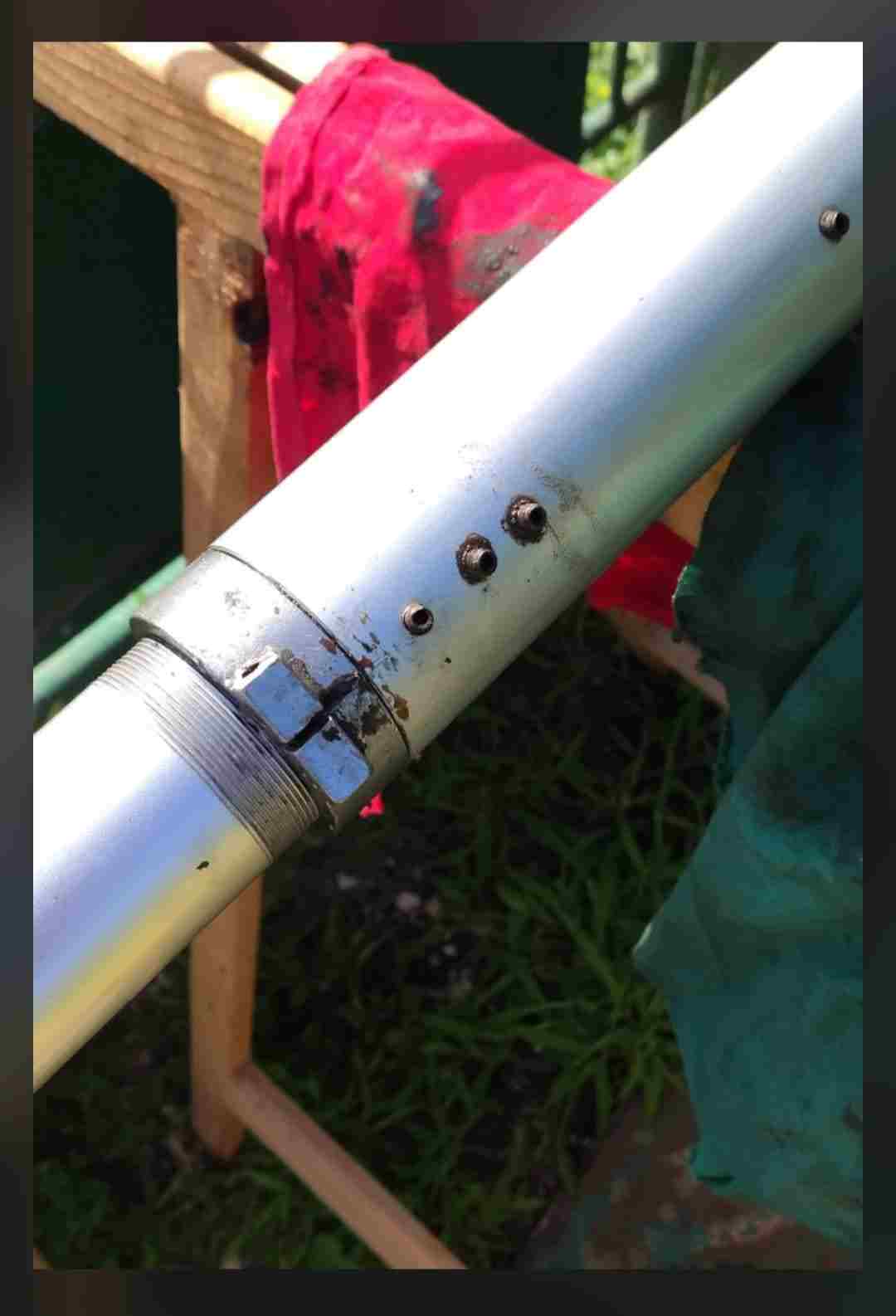

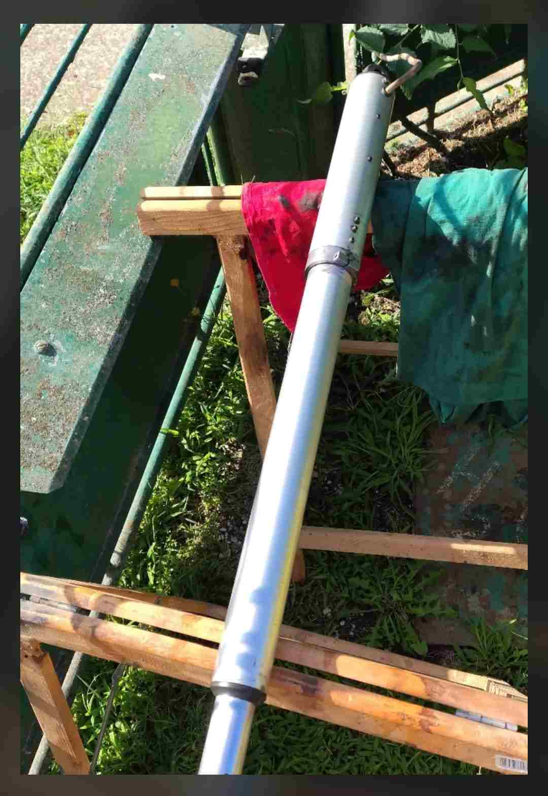

Dunque intanto grazie per l'attenzione. Allora il mio motore credo avesse della morchia dentro proprio, e sono piu o meno riuscito a sistemare per ora anche senza aprirlo deltutto; a breve metto sul forum anche delle foto migliori; Il motore non è un phobos ne un proton o meglio, ci somiglia molto e quindi ho pensato ad un primissima serie. Sotto al motore ci sono 3 "grani" filettati, uno dei quali mi ha concesso di far filtrare un po di sbloccante; le frizioni hanno ricominciato a funzionare meglio, e sono riuscito a tararle ancora un po piu alte, a stringerle; Morale della favola dopo ore di iniezioni e relativo scarico di materiale nero morente; l'anta ha cominciato a chiudersi ed aprirsi correttamente. Ora aspettiamo di vedere fino a quando... Per dovere di archivio: la frizione si tara avvitando il canotto piu piccolo in quello piu grande che vedete nella prima foto. Al momento funziona. Grazie a tutti dell'aiuto; mantengo viva la conversazione per poche settimane poi provvederò ad eliminarla; in caso contrario chiedo aiuto per ricordarmelo. Grazie
Vendita gas e vari utilizzi
Alessio Menditto ha risposto a giorgio17 alla discussione in Componenti Climatizzazione
Idem per I clima di casa, lì c’è meno rischio di frontali, ma bisogna che le giunzioni tra tubi e unità siano minimo brasate, dimentichiamoci le cartelle, e però… dopo il kit per cartelle venduto negli OBI e Tecnomat per far da sé il fai da te vietato per legge Fgas, con gli idrocarburi manco la Fgas ci sarà a cercare di impedire stragi, quindi piuttosto che chiamare tecnici qualificati, i nostri valenti fai da te compreranno il kit saldatura ossigeno acetilene e via a brasare alla cazzo migliaia di impianti, che in caso di perdita riverseranno in casa due o tre chili di propano che investiranno il nonno che fuma sulla poltrona e centinaia di case salteranno per aria . -
Vendita gas e vari utilizzi
Alessio Menditto ha risposto a giorgio17 alla discussione in Componenti Climatizzazione
Va benissimo, idrocarburi puri però parliamo di butano o isobutano per intenderci? Quindi tu ritieni possibile caricare mezzo chilo, un chilo di propano in un circuito dove il condensatore che raffredda il gas è davanti a tutto e al primo frontale esce questo gas/liquidò e la prima cosa che trova sono componenti roventi? A me non importa nulla di sbagliare previsioni, se ci sarà una macchina raffreddata a gas puro idrocarburi mi mangio un topo, ma una macchina così, di serie, non sarà mai prodotta. -
BADPI59 ha iniziato a seguire Ristrutturazione bagno con sostituzione WC anni '80 con un filomuro e baxi luna duo tec 24 ga
baxi luna duo tec 24 ga
BADPI59 ha risposto a carlo zerulo alla discussione in Guasti/Problemi Riscaldamento
come dice anguspap perche aspettare -
Ristrutturazione bagno con sostituzione WC anni '80 con un filomuro
BADPI59 ha risposto a sulundu alla discussione in Impianti (Idraulica)
oggi giorno si puo tutto senza creare danni visibili al 99% per il carico anche,ma io non userei il cannotto flessibile,ci sono raccordi piombo plastica,basta rompere un pochino la pistrella e non superare l'alteza del sanitario buon lavoro e informati da un idraulico qualificato che ti indichera la migliore soluzione -
Dovresti vendere se trovi dei dati annuali in modo da vedere quanto ore di venti hai "sfuttabili" Da li, poi, si ragiona a ritroso Sugli impianti taglia mega di solito si tengono buone massimo 3000 ore/anno, con venti di 3m/s o superiori per avere un "ritorno"
Vendita gas e vari utilizzi
Mariuz ha risposto a giorgio17 alla discussione in Componenti Climatizzazione
Mi spiace contraddirti ma la tendenza invece è proprio quella di andare verso gli idrocarburi puri... I frigoriferi industriali da anni lavorano a butano e propano puro...lo stesso R32 è una miscela comunque infiammabile... E' proprio per questo motivo che oggigiorno installazione e manutenzione di impianti di climatizzazione richiedono competenze professionali certificate e patentini autorizzativi. -
edo2313 ha aderito alla comunità
Come aprire il videocitofono Elvox modello Giotto
mturco84 ha risposto a mturco84 alla discussione in Citofoni, videocitofoni e intercomunicanti
Ciao Roby invece ti confermo che è un 2 fili, modello 6329 con piastra interna R684 Per info il Video intercom funziona perfettamente Saluti Marco - Oggi
FAAC E045: stacca la luce quando deve aprire!
Roberto Garoscio ha risposto a PhantomEVO1 alla discussione in Cancelli elettrici
La forza di spinta tramite le due valvole di bypass dopo averlo montato. -
fonovaligia degli anni 50/60 monta un'unica valvola EF 184.
beonardo ha risposto a beonardo alla discussione in Apparati, Schemi & circuiti
Grazie per l'analisi .buona giornata -
fonovaligia degli anni 50/60 monta un'unica valvola EF 184.
beonardo ha risposto a beonardo alla discussione in Apparati, Schemi & circuiti
Grazie per il tuo interessamento Ottaviucci Buona giornata -
Si , al momento questo è il vento che ho , 7 nodi , uguale a 3,6 m/s , quindi potrebbe produrre poco più di 100 watt , ce ne vorrebbero 30 in parallelo .
Luca.Lombardi ha iniziato a seguire Hilscher NetTap151 Re-Re
fonovaligia degli anni 50/60 monta un'unica valvola EF 184.
beonardo ha risposto a beonardo alla discussione in Apparati, Schemi & circuiti
Il Pin 1 ha un condensatore con stampigliato .22 che dall'uno va sul pin 9 sempre dal pin 1 si nota la R da 220K che va sul pin 8 eccc Su quanto dice THINKING rispetto all'ECC 83 "sempre che IO non interpreti male" mi par di capire che dovrebbe essere quella che corrisponde all'atuale circuito che mi dici? Comunque mi metterò alla ricerca dell'EL 84 o ECL 82 Ciao Grazie buona giornata GRazie per l'analisi Ciao buona giornata -
Buongiorno a tutti, sto cercando di far funzionare un gateway della Hilscher, modello netTap151 Re-Re Quello di cui avrei bisogno è che da un lato fosse un profinet slave e dall'altro un modbus master. La configurazione di base sono riuscito ad eseguirla, caricando il firmware sul modulo. Quello che non capisco è che ogni volta che imposto una mappatura tra i vari segnali delle interfacce viene visualizzata, ma quando poi viene richiesto il download il software (Sycon.Net) mi comunica che non è presente alcuna mappatura. Qualcuno sa aiutarmi? Quando collego i vari dispositivi (plc-gateway-modbus server) la comunicazione viene instaurata, ma non vi è passaggio di dati, o meglio: - il plc invia i dati e li visualizzo nella disgnostica del gateway - il dispositivo modbus invia i dati e li visualizzo nella disgnostica del gateway ma sul plc e il dispositivo modbus non vedo nulla...proprio come se mancasse la mappatura di scambio dati Sapete dirmi dove sbaglio nel mappare i dati? ho provato anche con la mappatura automatica del Sycon.Net ma senza risultato Grazie mille
Adelino Rossi ha iniziato a seguire Un saluto, ed una richiesta di aiuto
Un saluto, ed una richiesta di aiuto
Adelino Rossi ha risposto a nxz89 alla discussione in Presentazione nuovi utenti, saluti e ringraziamenti
Benvenuto, l'esperienza web ti è utile, almeno per le impostazioni di logica funzionale, però considera che nell'ambiente industriale la programmazione viene applicata alle macchine e agli impianti in tempo reale che devi conoscere minutamente. Non hai modo, se non in modo limitato a fare simulazioni e test, quando sei sulla macchina, l'attenzione deve essere sempre massima. Devi acquisire, se già non c'è l'hai, nozioni di fisica, meccanica, chimica, elettronica, elettrotecnica, ecc. ecc. almeno degli elementi base. La programmazione e la volontà di imparare ti pongono già sulla buona strada. In bocca al lupo per il futuro. -
Sostituire illuminatore LNB con SCR
snipermosin ha risposto a sevenhouses alla discussione in Impianti SAT
No, non è questo il problema se col vecchio funziona. Potrebbe. In questi casi sevenhouses dovrebbe dirci quanti metri di cavo tra parabola e ricevitore e che tipo di cavo, sezione...sigla.... -
beko wux61032w-it selezionando alcuni programmi la lavatrice si spegne
Nik-nak ha risposto a Alb000 alla discussione in Lavatrici - Asciugabiancheria
Il commutatore rotativo, riporta dei codici sul corpo dello stesso? Posta qualche foto dello stesso, considera inoltre che i codici potrebbero essere riportati nella parte a contatto della scheda. Dato per assodato che il colpevole è lui, almeno da quanto riferisci, le alternative sono: Sostituzione dello stesso con uno nuovo, sempre che lo trovi. Valutare il disassemblaggio dello stesso, sempre che sia possibile, per eventuale pulizia approfondita/ripristino contatti -
Ardo 60FL1210LW: problemi "invisibili" sulla scheda
Ciccio 27 ha risposto a Ciccio 27 alla discussione in Lavatrici - Asciugabiancheria
Scheda rimontata, siamo tornati a questo punto. Quasi quasi mollo la presa. Tanto al limite diventa parziale donatrice di organi per una sorella meccanica da 8 kg, con analoghi problemi di cuscinetti. Se però avete altri suggerimenti siamo in tempo per qualche giorno! -
baxi luna duo tec 24 ga
anguspap ha risposto a carlo zerulo alla discussione in Guasti/Problemi Riscaldamento
Perchè aspettare?causalo te aprendo Il rubinetto di scarico così lo impari subito. -
Cappa Whirlpool AKR 891 IX non si accende più
Zewit ha risposto a Zewit alla discussione in Altro su elettrodomestici
Ecco le foto. Grazie. p.s. il connettore faston sul retro del PCB parte sinistra è colpa mia, si è sfilato tirando il cavetto. Sembrava inchiodato, cercando di farlo "giocare" un pò hanno ceduto le saldature, sarà da risaldare. -
FAAC E045: stacca la luce quando deve aprire!
PhantomEVO1 ha risposto a PhantomEVO1 alla discussione in Cancelli elettrici
Domanda: il braccio nuovo che comprerò, è presa e monta, oppure c’ qualcosa da regolare preventivamente? -
Errore C02 piano induzione whirlpool enpc7712slw
Hat ha risposto a Hat alla discussione in Forni - Microonde - Cucine
Alla fine il problema era che il piano vero e proprio si era allontanato dal vetro, pertanto non andavano i comandi touch. Un grazie agli installatori della cucina che per farci stare il piano a induzione, anzichè fresare un ulteriore cm per farcelo stare, hanno deciso di rimuovere le due viti torx che tenevano fissata l'elettronica al piano in vetro. Così facendo il piano era fissato solo da un lato e la parte anteriore dei comandi "penzolava". -
Vecchio deumid. portatile guasto
giorgio17 ha risposto a omandar alla discussione in Scaldabagno - Stufe - Condizionatori/Deumidificatori portatili
E se dopo condita aspetti mezzora vedrai che morbida -
Vecchio deumid. portatile guasto
omandar ha risposto a omandar alla discussione in Scaldabagno - Stufe - Condizionatori/Deumidificatori portatili
Beh, senza dubbio l'insalata dovrebbe diventare molto più facile da deglutire. Così come altri cibi. Se poi anche i denti sono altrettanto lubrificati, c'è il rischio di non avere neanche il tempo di percepire i gusti... :]
