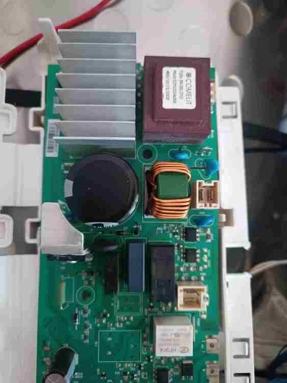

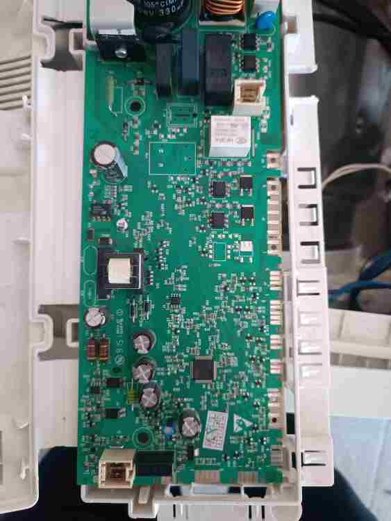

  1. Nell'ultima ora
  2. Ecco le foto come richiesto
  3. S1mon3
    griglia piletta doccia svitata
    Si la griglia si muove, ma si è sempre mossa...poi erano riusciti a bloccarla. Questo idraulico dice che la scatoletta sotto è ferma... Non è una passeggiata in che senso? In effetti mi pareva troppo convinto questo signore. In passato l avevo fissata e non si muoveva piu. Nel caso lui dice che arriverebbe alla piletta togliendo le piastrelle del massello.. ma anche io che non sono del mestiere mi chiedo come faccia a rompere fino a li
  4. giorgio17
    epson stylus photo R265
    Ti conviene comprare cartucce compatibili,non originali Epson
  5. drn5
    griglia piletta doccia svitata
    la griglia si muove? Se cerchi di sollevarla si alza? se rispondi si a una di queste domande al 90% perderà acqua. Rompere da sotto, sempre che sia casa tua non è una passeggiata.
  6. S1mon3
    griglia piletta doccia svitata
    buongiorno, l idraulico che ho chiamato ha svitato questa piletta perchè voleva toglierei capelli, io so che non vanno toccate ma non ho fatto in tempo che l aveva gia svitata, risultato che non solo non è riuscito a svitarla ma nemmeno a riavvitarla perche ha detto che il controbullone non si aggangia è spanato non ho ben capito ora premetto che questa griglia è stata per molti anni lente e svitata, poi un altro idraulico l'aveva fissato...il nuovo idraulico dice che non dovrebbero dare problemi di infiltrazioni se sotto è messo bene ( non so cosa volesse dire, sono i vecchi idraulici che poi sono gli unici disponibili)... Secondo lui la tenuta è uguale a prima anche se prima erano riusciti a tenerla ferma Secondo voi mi devo fidare? o mi ritroverò il soffitto allagato? dice che i pezzi non si trovano nemmeno piu e nel caso dovessi avere un infiltrazione lui rompererebbe da sotto per sostituire .... io non me ne intendo cosa ne pensate?
  7. raulito7
    epson stylus photo R265
    uongiorno mi rivolgo a voi per un aiuto ho la stampanye in pggetto e le cartucce originali epson non funzionano piu perche sono state riprogettate e il nuovo chip non è piu compatiblem con la mai stampanter, per poter rendere ancora la mia stampante compatibilr dovrei istallare un aggiornamenrto che non si trova. Vi Allego link https://www.epson.it/it_IT/t080https://www.epson.it/it_IT/t080 da epson softweare update non c'e nessun aggiornamento come posso fare per poter utilizzre le nuove cartucce? Grazie per l'aiuto che mi fornirete
  8. Oggi
  9. Alessio Menditto
    Lavatrice Hoover vision hd non centrifuga
    Atos per curiosità, se rileggi tutta la discussione, hai visto che per tante volte ho eliminato i “quote” inutili, in quanto abbiamo letto tutti la risposta alla quale ti riferivi?
  10. mistertv
    Corto circuito
    Collega il tv tranquillamente.
  11. robi1
    Sale lavastoviglie smeg St352al
    Reka, aspetto ancora qualche giorno, vedo se si accende o no, poi vi aggiorno. Certo guardando la foto che ho postato il sale sembra sia finito, non si vede sul fondo o forse come dicevi tu la vaschetta si sviluppa sul lato, o come diceva Ciccio 27 magari l'acqua nel serbatoio è satura di sale che ancora non lo segnala...
  12. UABC80
    Lavatrice Hoover vision hd non centrifuga
    Quindi adesso o la butti come ti ha consigliato il tecnico, oppure procedi con la ricerca del guasto seguendo i consigli già dati e quelli che verranno. Oppure, ancora, chiami un altro tecnico se non ti fidi del parere del primo
  13. snipermosin
    Collegare 3 Tivusat ad un singolo LNB dCss
    Si, concordo alla prova. Domanda: Una foto dello splitter?
  14. Alessio Menditto
    electrolux EDH3898SDE errore E70
    Tranquillo, quando ognuno riesce a dire quello che pensa è sempre un grande risultato.
  15. snipermosin
    Problemi con canali 8, 9, 26 ed in alcuni casi i Mediaset
    Un qualunque filtro 5G da interno di marca affidabile: Fracarro, Offel, Emme Esse, 3B elettronica, Mitan, Maxital, Televes.... Lo devi collegare tra antenna e centralino. Poi controlla perchè due cavi collegati al centralino in banda IV ed UHF ed una sola antenna di banda uhf che si vede sul palo.
  16. Joey Marty Lee
    Serie G2 - accesso anonimo via OPC-UA nonostante tutto
    Grazie al tuo consiglio ho fatto un passo avanti, il client iniziava a vedere la Security Policy selezionata (Basic256Sha256 - Firma e crittografia), ma avevo ancora problemi di comunicazione. Alla fine ho risolto e funziona sia la comunicazione OPC UA con un client tipo UA Expert e la comunicazione con un pannello Operatore con i driver Siemens. Di seguito le istruzioni che mi hanno portato al risultato desiderato: 1. Protezione del progetto Dall’ albero di progetto selezionare Impostazioni Security > impostazioni. Nella pagina Impostazioni selezionare Proteggi questo progetto. Assegnare un nome ed una password. 2. Utenti e Ruoli Dall’ albero di progetto selezionare Impostazioni Security > Utenti e ruoli. Nella pagina Utenti e ruoli selezionare la cartella Utenti, selezionare l’utente creato e dalla pagina sottostante selezionare la cartella ruoli assegnati e qui selezionare Amministratore PLC oltre all’ Amministratore di engineering. Nella pagina Utenti e ruoli selezionare la cartella Ruoli, in fondo alla lista dei ruoli predefiniti selezionare Aggiungi nuovo ruolo, assegnare un nome per il ruolo di accesso ad OPC UA. Selezionato il ruolo creato si passa alla pagina sottostante, selezionare la cartella Diritti di runtime poi selezionare la voce Accesso al server OPC UA. Nella pagina Utenti e ruoli selezionare la cartella Ruoli, in fondo alla lista dei ruoli predefiniti selezionare Aggiungi nuovo ruolo, assegnare un nome per il ruolo di accesso ad HMI. Selezionato il ruolo creato si passa alla pagina sottostante, selezionare la cartella Diritti di runtime poi selezionare la voce Accesso HMI. Nella pagina Utenti e ruoli selezionare la cartella Utenti, selezionare Aggiungi nuovo utente da utilizzare come utente Client OPC. Selezionato l’utente creato si passa alla pagina sottostante, selezionare la cartella Ruoli assegnati e selezionare il ruolo creato per il Client OPC UA. Nella pagina Utenti selezionare l’utente Anonymous e assegnare il ruolo creato per l’accesso HMI sempre dalla pagina sottostante alla cartella Ruoli assegnati. 3. Importazione Certificato del Client OPC Dall’ albero di progetto selezionare Impostazioni Security > Funzioni Security > Manager Certificati, nella relativa pagina sullo spazio bianco selezionare con il tasto destro la voce importa e selezionare il file del certificato del Client. Selezionare la cartella Certificati apparecchio e verificare la presenza del certificato appena importato. 4. Impostazioni di Protezione e Security Selezionare le Proprietà della CPU > Protezione e Security, nella sezione Protezione dei dati di configurazione PLC riservati selezionare il pulsante imposta per impostare una password. Nella sezione Controllo degli accessi selezionare Attiva controllo degli accessi. Nella sezione Configurazione della gestione utenti selezionare Utilizza gestione utenti locale. Da Proprietà della CPU > Protezione e Security > Meccanismi di collegamento selezionare Consenti solo la comunicazione sicura PG/PC e HMI. Selezionare Consenti accesso tramite la comunicazione PUT/GET tramite partner remoto. Da Proprietà della CPU > Protezione e Security > Gestione certificato selezionare Utilizza impostazioni di sicurezza globali per la Gestione certificato Nella sezione Certificati dei dispositivi selezionare nello spazio bianco aggiungi nuovo > crea e selezionare il tipo TLS Client/Server e confermare con OK. Nella sezione Certificati dei dispositivi selezionare nello spazio bianco aggiungi nuovo > crea e selezionare il tipo OpcUa Server e confermare con OK. Da Proprietà della CPU > Protezione e Security > Meccanismi di collegamento alla voce Certificato per la comunicazione PLC selezionare il certificato di tipo TLS creato. 5. Impostazioni OPC UA Selezionare le Proprietà della CPU > OPC UA e selezionare attiva server OPC UA. Da Proprietà della CPU > OPC UA > Server > Security > Security Channel selezionare il tipo di Security Policy desiderato (Basic256Sha256 – Firma e crittografia). Da Proprietà della CPU > OPC UA > Server > Security > Certificati nella sezione Certificato Server selezionare il certificato OPC Server creato, nella sezione Client affidabili selezionare aggiungi nuovo e selezionare il certificato importato dal Client. 6. Impostazione Licenza Selezionare le Proprietà della CPU > Licene di runtime > OPC UA, nel campo Tipo di licenza acquisita selezionare SIMATIC OPC UA S7-1200 basic. 7. Compilazione e Download Effettuare la compilazione Hardware completa. Effettuare la compilazione Software completa. Caricare nel dispositivo la configurazione Hardware ed avviare il dispositivo. Spegnere il dispositivo, attendere 20 secondi, riaccendere il dispositivo. Caricare nel dispositivo il Software (caricamento completo) ed avviare il dispositivo.
  17. Alex7504
    electrolux EDH3898SDE errore E70
    Alessio Forse non ha capito i miei post o non mi sono spiegato male, me ne scuso per questo . Ho fatto due discorsi nello stesso post allora andiamo per ordine altrimenti io penso una cosa e tu un altra ecc Riferito alla macchina in questione il riferimento è ad un centro della mia zona, macchina dichiarata non riparabile o meglio con un preventivo che ne compravi 2 nuove. Quello che ho voluto sottolineare "parlo per esperienza e non per sentito dire" ultimamente e forse anche da parecchio i centri ass. fanno preventivi per cambiare schede o pezzi che alle volte non servono assolutamente vedi esempio sonda da scarsi 3 € e la macchina riparte, cliente contento ecc. Il mio discorso di leggera polemica su alcune risposte che vengono date, sono sullo stesso stile, basta che cerchi es. Il difetto è noto ma non posso dirlo se non è questo o altro a questo punto devi affidarti a me ecc Non serve che vado oltre ripeto se uno risponde in un forum a MIO avviso non lo fa per dimostrare che lo ha più grosso ma semplicemente lo fa perchè ha il PIACERE di aiutare il prossimo, se cosi vogliamo dire, poi chiaramente è tutto lecito o in parte. Quello che forse non ho capito e chiedo a questo punto il tuo primo intervento: Stefano penso sempre alla questione che con due euro il fai da te risolve mentre il tecnico o ti dice di buttarla o te la fa pagare una follia. È una storia vecchia, nella quale non si capisce chi (il tecnico?) e perché dovrebbe far beneficenza per far risparmiare i soldi all utente. Forse ho frainteso il tuo messaggio se cosi fosse ok se cosi non fosse ti ho ampiamente risposto, per me è chiusa qui. Senza polemica assolutamente Saluti Alex
  18. michpao
    Modello lavastoviglie?
    Dal numero di prod. risulta : DIF14R
  19. per dividere luci e prese ti servono 5 fili, 2 del 1,5 e 3 del 2,5. se passano ok sennò devi fare una linea unica, oppure provare a dividere per zone ma dipende da come sono distibuite le derivazioni
  20. reka
    Che modello è?
    ok, quella della lavastoviglie è consumata ma questa si legge benissimo sotto indesit la scritta MOD. ...
  21. Ciao @ROBY 73, confermo che funziona tutto. Grazie mille per l'aiuto
  22. basta che non sia pù sottile di fase e neutro, più grossa non fa male. Poi quando sistemerai tutto la metterai della stessa sezione dei fili. L'importante è che ci sia la terra condominiale che ti entra in casa.
  23. Stefano Dalmo
    rifacimento bagno
    Si vede che allora non sa saldare . altrimenti non direbbe una cosa del genere . in questo caso è il male minore . se non si fida di una saldatura , come fa a fidarsi di un raccordo biconato!!
  24. Stefano Dalmo
    Bosch errore lampeggia spia rubinetto+ sale
    Magari dirò una cavolata , non è che spingendo la lavastoviglie sotto ai mobili si è piegato il tubo di scarico e strozzandolo gli impedisce lo scarico ? Tira la lavastoviglie in avanti e prova a farla scaricare
  25. Maurizio Colombi
    Concetti di base
    Non penso proprio. Quei giocattolini hanno bisogno di un'alimentazione e di una connessione di rete, tutto il resto non li riguarda.
  26. Si esatto quei tubicini, la terra arriva solo in cucina, mentre nel resto della casa no, volevo portarcela però mi chiedevo se andava bene un solo cavo da 2.5 sia per prese che per lampadari oppure separati?
  27. Grazie, ma a quanto pare tutti moduli video da me elencati sono a colori. L'impianto, sì che non è afatto perfetto. Anche in altri appartamenti con unità vecchie l'immaggine è sempre sgranata.
  1. Carica più attività
