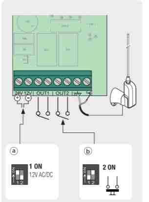

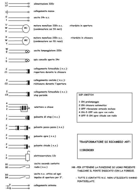

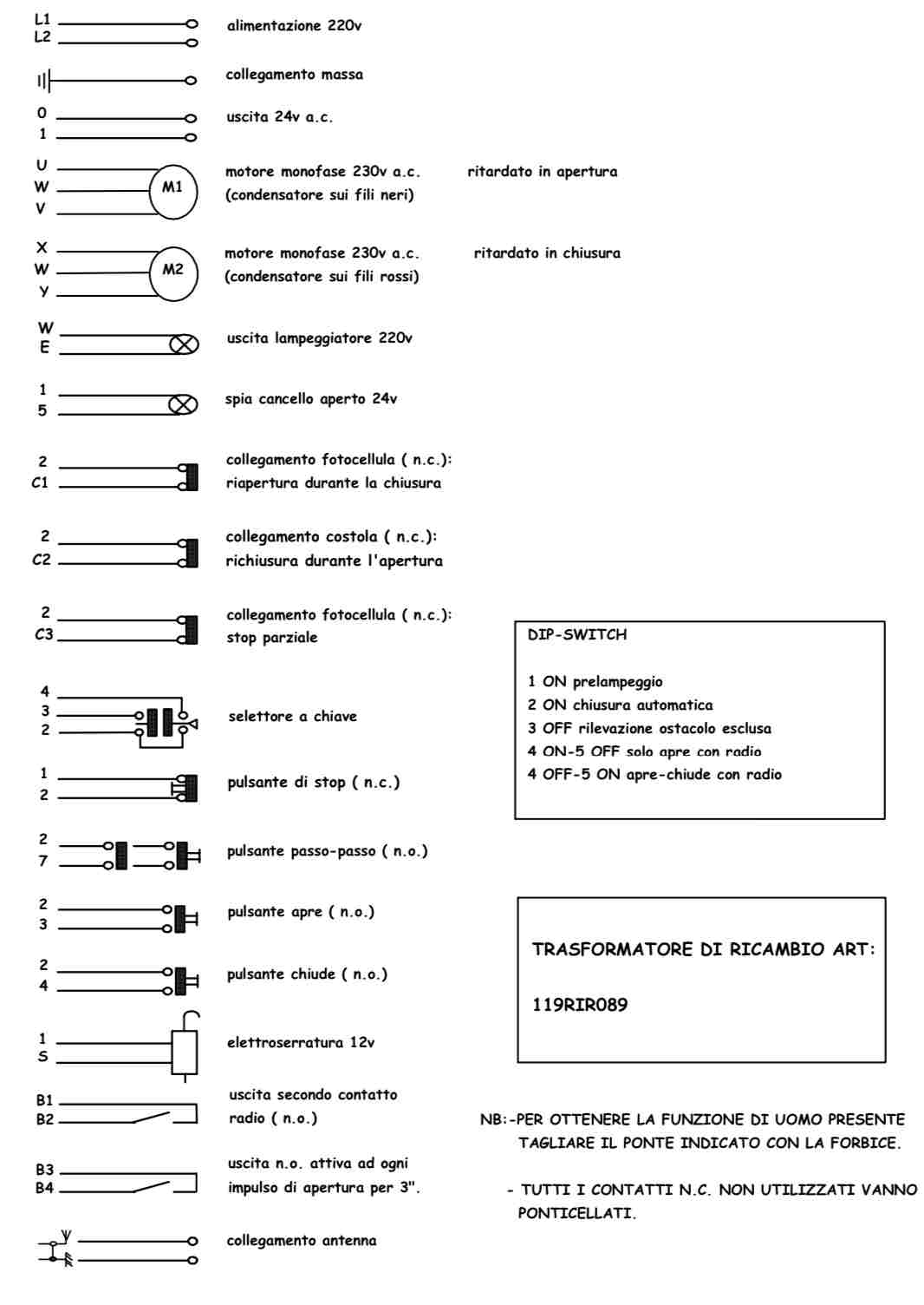

Sostituzione Hoover vhds 609 .... cerco sostituta altrettanto valida... bosch, lg oppure?
Zio_paperone ha risposto a Zio_paperone alla discussione in Lavatrici - Asciugabiancheria
Grazie per la dritta 😉. Comunque io per l'acquisto parlo di nuovo. Era solo una curiosità sulla fattibilità della cosa. -
giugn76 ha iniziato a seguire Problema cancello Came Scheda Za2 e Come collegare senza fotocellule la centralina Genius Faac JA592
Come collegare senza fotocellule la centralina Genius Faac JA592
giugn76 ha risposto a Gianni Casabona alla discussione in Cancelli elettrici
Dovresti dirci qualcosa di piú, tipo che collegamenti hai fatto. Mandare una foto dei collegamenti e dove si vedono eventuali led -
Problema cancello Came Scheda Za2
giugn76 ha risposto a Enzo otta alla discussione in Cancelli elettrici
Scusa,guardando le foto ho visto solo ora che hai all’interno una ricevente e non usi quella sul “pettine” Non guardare quello che ti ho inviato prima ma guarda questo -
Problema cancello Came Scheda Za2
giugn76 ha risposto a Enzo otta alla discussione in Cancelli elettrici
Enzo otta ha iniziato a seguire ROBY 73
Caldaia riello benefit
Stefano Dalmo ha risposto a palito alla discussione in Guasti/Problemi Riscaldamento
Grazie a te per l’aggiornamento e la condivisione !👍👏 -
Buono saper che hai risolto un problema. Per il freddo nel punto dove si ferma il cancello prova a verificare lo spazio tra cremagliera e pignone Facci sapere
- Oggi
Line splitter per pinza amperometrica
kym ha risposto a kym alla discussione in Didattica elettrotecnica
Allora ho visto male sarà stato un simbolo diverso, nella descrizione diceva proprio che se hai una pinza più precisa da pochi A in quell'anello il valore viene ridotto di 10 volte quindi 10A ti da 1A, visto su Aliexpress se lo ritrovo lo posto. 100 sono troppi anche per una CEI ma era per rendere l'idea.🤣 Tipo farlo io? troppo complicato non sono in grado e poi la precisione? Io vorrei la funzione che divide per 10 .... e quella che vendono era da soli 8A massimo e nemmeno con spina shuko. -
climatizzatore inutilizzato
Alessio Menditto ha risposto a sergio1289 alla discussione in Scaldabagno - Stufe - Condizionatori/Deumidificatori portatili
È che una volta le macchine erano fatte per durare…tutto qui, poi si è capito che se un frigorifero durava 40 anni, dopo aver venduto tutti i frigoriferi a chi ne aveva bisogno, per altri 40 anni gli operai si tiravano le dita. I famosi collant una volta erano 100% nylon, praticamente per smagliarli dovevi tagliare con le forbici, e allora stesso ragionamento, hanno mischiato il nylon col cotone, che se ci pensiamo non ha nessuna utilità, salvo farli rompere e far correre a comprarne un paio nuovo, perché quando il collant si smaglia non è il nylon che si rompe, ma il cotone che cede, e possiamo continuare ore, con la famigerata “obsolescenza programmata”, che con le lavatrici o lavastoviglie ad esempio dopo tot lavaggi fa impazzire le centraline. È il prezzo che dobbiamo pagare per far andare avanti l’economia. -
Umberto Merigo ha aderito alla comunità
Sostituzione Hoover vhds 609 .... cerco sostituta altrettanto valida... bosch, lg oppure?
borgo77 ha risposto a Zio_paperone alla discussione in Lavatrici - Asciugabiancheria
occhio perchè quell'annuncio mi sa di una macchina modificata dal proprietario -
Caldaia riello benefit
palito ha risposto a palito alla discussione in Guasti/Problemi Riscaldamento
Buonasera gruppo, volevo aggiornare a chi mi ha seguito con i preziosi consigli in particolare a Stefano. Sostituito pompa con una usata riciclata con pochi euri, problema risolto funziona perfettamente, grazie e buon lavoro. -
MARCO FORNACIARI forse ti sei confuso anche tu per la PT100 non si misura una tensione in mv ma una resistenza ohm come tu ben sai e la la termocoppia che genera una tensione in mv...per la PT 100 all aumentare la temperatura su una pt 100 aumenta anche la sua resistenza misurata in ohm ,,,io questo me li ricordo bene forse ti sei confuso su questo punto,,,,,
Magnetotermico da 10 A scatta accendendo pc da 730 W
piergius ha risposto a anvalon alla discussione in Interruttori differenziali, magnetici e termici
Presumibilmente ,dove abitavi prima, il Magnetotermico era C16 . - . Potresti provare con un NTC Limitatore di Corrente di Spunto interposto "a mo' di fusibile" , ad esempio uno tra questi : MS32 5R020 SL32 5R020 ICL500D30MIC SL22 5R012 ... a partire da pochi € . - .. oppure uno tipo questo : "Mean Well ICL-16R 16A AC Inrush Current Limiter" che ha 2 Morsetti di Ingresso e 2 di Uscita , sui 30€ . - Buona serata ! -
Misurati come? Il tester com'era impostato? Ci sono i 3,6V che alimentano la "DVR"? Verifica anche se la catena LED si accende, partendo dai 5V con i due diodi in serie, sia in un verso che nell' altro ( i LED sono in anti parallelo) Nell' ultima foto vedo un filo molto vicino alla testa della vite, non vorrei che sia quello. Non riesco a vedere nessuna delle resistenze. Puoi fare un paio di foto ben a fuoco sopra e sotto, in modo che si possa ingrandirle e vedere meglio?
Luys14 ha iniziato a seguire Riparazione Bms montato su scooter elettrico
Riparazione Bms montato su scooter elettrico
Luys14 ha inserito una discussione in Altro su elettronica
Buonasera a tutti, volevo chiedere se qualcuno di voi ha le competenze o sa consigliarmi un centro assistenza in grado di riparare i BMS montati sulle batterie al litio di uno scooter elettrico. Se vi servono maggiori dettagli chiedete pure. Ringrazio in anticipo per eventuali suggerimenti. -
Elettrificatore per recinti Elpa con strano comportamentoo
No, perché? Io ho solo questo account. Avevo letto questa discussione quando ancora non ero iscritto ed ero riuscito a sistemarlo, come avevo detto, cambiando il diodo 1N 4007. Più che altro ho citato il post perché già vi erano delle foto fatte bene, così ho evitato di farne e metterne altre. Allora devo controllare anche questo transistor BD137? Le schede sono praticamente identiche. -
Luys14 ha aderito alla comunità
Comportamento strano del cursore del mouse.
distefanom ha risposto a distefanom alla discussione in Windows
Ragazzi, ieri pensavo di aver risolto. Ho ripristinato il sistema a com'era una settimana fa, prima che succedesse questo guaio, e dopo più di un'ora a "ravanare" su sistema operativo e HD ha finalmente smesso! Ero contentissimo! Dico ero, perchè questa mattina, quando ho riacceso il tutto, si è ripresentato il problema. Ho provato a fare tante operazioni, tra cui quella di entrare come amministratore e da comando dos, fare: dism /Online /Cleanup-Image /CheckHealth dism /Online /Cleanup-Image /ScanHealth dism /Online /Cleanup-Image /RestoreHealth sfc /scannow Ma niente. Non è stato rilevato nessun problema. Ora,. questo PC è nativo Win8, la prima volta che l'ho attaccato a internet si è aggiornato a win10. Cosa devo fare per renstallare tutto? -
pompa di calore acqua acqua Aermec
giorgio17 ha risposto a grama alla discussione in Guasti/Problemi Riscaldamento
Senza sapere il tipo di macchina è difficile -
climatizzatore inutilizzato
sergio1289 ha risposto a sergio1289 alla discussione in Scaldabagno - Stufe - Condizionatori/Deumidificatori portatili
ok grazie Alessio per i chiarimenti. per quanto riguarda la durata del tuo frigo Zoppas 40 anni e più, può essere che i materiali usati prima tubazioni circuito e lamiere fossero più spesse rispetto a quelle di più recente costruzione, concordi. -
Livio Orsini ha iniziato a seguire Line splitter per pinza amperometrica e Scheda came
Ciao Ciao ROBY 73 io ho creato un annuncio con un problema su scheda za2 came.. Potresti dare un'occhiata e darmi una mano? Ho visto che sei stato molto gentile e di aiuto e mi sono permesso di scriverti. Grazie mille in anticipo
Sostituzione Hoover vhds 609 .... cerco sostituta altrettanto valida... bosch, lg oppure?
Zio_paperone ha risposto a Zio_paperone alla discussione in Lavatrici - Asciugabiancheria
Buonasera, sono arrivato al momento di scegliere, il rumore è molto aumentato...sono rimaste le due alternative Miele WEB365 WCS PWash&8kg che ha apertura a destra, che mi è molto comoda, e funzioni che utilizzerei come ammollo e pre stiratura, ma ha la vasca saldata. (con vasca acciaio+300€). Asko 2084c w3 che ha dimensioni che anche con oblò aperto verso sinistra resta nello spazio a disposizione, ha vasca in acciaio, possibilità di impostare temp a 50° che ho usato spesso su quella attuale, ma non le opzioni di cui sopra... Il prezzo è lo stesso. Mi chiedo considerato che comunque eventuale riparazione di cuscinetti non la saprei fare in autonomia, quale delle due mi consigliate? Ma asko ha possibilità di girare obo? perche o line ho visto foto di una con l'oblò che si apre verso terra... Grazie. -
climatizzatore inutilizzato
Alessio Menditto ha risposto a sergio1289 alla discussione in Scaldabagno - Stufe - Condizionatori/Deumidificatori portatili
Allora 1) il gas non ha scadenza. 2) se non ci sono perdite, può stare fermo anche 20 anni che non succede niente. Chiariti questi due punti, torniamo al punto di partenza Il gatto o cane che si morde la coda nasce dal fatto che essendo un circuito chiuso, se hai avuto una perdita lo puoi stabilire solo con dati oggettivi, tipo zone sporche di olio, oppure con strumenti elettronici come cercafughe (ma dopo tanti anni non è detto rilevi più il gas) oppure dopo l’accensione quando come nel tuo caso -
Line splitter per pinza amperometrica
mrgianfranco ha risposto a kym alla discussione in Didattica elettrotecnica
La parte X10...moltiplica per 10 non divide, serve solo per avere una misura un pelo più accurata usando una pinza amperometrica di qualità pessima...il line splitter non serve minimamente per quello che hai in mente tu....poi 100A che li fai passare su una spina da 16 la vedo in salita... -
Line splitter per pinza amperometrica
Livio Orsini ha risposto a kym alla discussione in Didattica elettrotecnica
Dovresti avere un trasformatore di corrente, come avevano i vecchi ICE analogici. Il fondo scala varia in funzione delle spire di cavo che si fanno passare nel trasformatore: meno spire == fondo scala più elevato. -
Elettrificatore per recinti Elpa con strano comportamentoo
Livio Orsini ha risposto a Leone2285 alla discussione in Elettronica generica
S usa ma tu sei il medesimo uente con nick name differente? Devi controllare eil circuito del BD139, se il dispositivo è il medesimo. -
Videocitofono Urmet 1705 e base 954
Roberto Garoscio ha risposto a max-2008 alla discussione in Citofoni, videocitofoni e intercomunicanti
Prego
