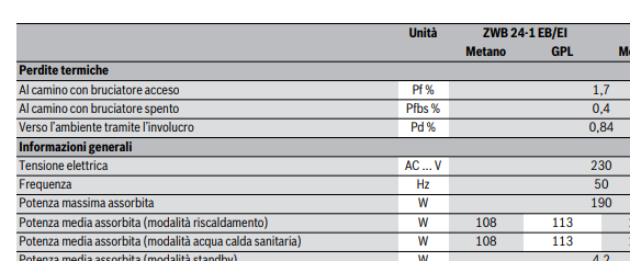

  1. Nell'ultima ora
  2. simuffa
    Sostituzione vecchia caldaia a gas
    Dal manuale Bosch pagina 13: https://bosch-it-it-b.boschhc-documents.com/download/pdf/file/6720815118 Dal manuale Ariston, pagina 35: Però sinceramente non penso sia questo che debba farti propendere per l'una o per l'altra. Io avevo una Bosch (Junkers) che è durata 25 anni poi si è rotta (non per colpa sua) e l'ho subito sostituita con un'altra simile alla Bosch indicata da te senza neanche pensare alle altre marche. Però è la mia esperienza, non sono del settore e non conosco le Ariston. Di certo qui sapranno consigliarti meglio.
  3. Riccardo Ottaviucci
    Televisore Philips 32pht4132/12 che funziona ma video buio
    al 90% strisce led guaste
  4. I 12v sul giallo e verde li ho testati impostando tester su tensione continua e toccando con positivo il verde e con negativo il comune, stessa cosa fatta per il giallo e in entrambi i casi mi segna circa 12v Il ronzio che si sente è leggerissimo (lo sento anche su altri citofoni in altri appartamenti in cui funziona tutto regolarmente) e comunque i suoni da fuori si sentono chiari, per quanto riguarda il cavo arancione provando a testarlo allo stesso modo (positivo sull'arancione e negativo sul comune mi da 0) Ho provato a mettere l'arancione al posto del giallo, ma niente questo microfono non riparte. Non penso siano mescolati i fili perché all'inizio il microfono funzionava correttamente, poi dopo i vari tentativi con rosa e arancione per far ripartire i 2 pulsanti ha smesso di andare, quindi presumo i collegamenti siano corretti. Ora effettivamente funziona tutto, tranne questo microfono. Stavo pensando di cercare una cornetta funzionante e provare a lasciare tutto com'è e vedere se il problema è veramente il microfono bruciato.
  5. Ho provato ad inviarti un messaggio ma dice che non puoi accettare messaggi, inviamene uno tu che ti rispondo 😀
  6. sevenhouses
    Mix/Demix segnale satellite
    Grazie mille. Anche se è una brutta notizia. Quindi l'unica soluzione è cambiare l'illuminatore o devo cambiare tutta la parabole? Spero sia la prima soluzione. Se si potreste consigliarmi quale comprare? Grazie Giuseppe
  7. ALLUMY
    Televisore Philips 32pht4132/12 che funziona ma video buio
    A parte le zone sul primario (320V!) tutto il resto non dovrebbe ucciderti 😅. Secondo me ti conviene postare una foto della scheda di alimentazione, per dirti più precisamente quali componenti andare a controllare. Quanti LED ci sono sul pannello e come sono configurati? (Serie/paralleli...)
  8. Oggi
  9. Sì certo è una cosa semplicissima, per evitare di andare troppo off-topic su questa discussione ti invio la spiegazione come messaggio privato.
  10. ALLUMY
    Tester led autocostruito
    Teoricamente può funzionare. Ma il volt amperometro è sempre lo stesso?
  11. Zainetto
    Guasto Hotpoint Ariston mod. ENTM 182A no frost
    Stamattina ho misurato la resistenza del gocciolatoio 1.3k (40w a 230v) quindi buona, il termofusibile buono. Non so, intanto lascio così forse era veramente il tappo che si era formato. Grazie a tutti vediamo quanto dura questa volta
  12. VerbaL
    Citofono non suona
    Ciao. Ho lo stesso identico problema. Il citofono suona un giorno sì e uno no. L'ho anche cambiato con uno nuovo, stesso problema. Fino a ieri suonava senza problemi, ricevuto corrieri e consegne a domicilio, da ieri sera zero completo, fa "clic clic" ma il buzzer non suona!!! Fastidioso!!! A sto punto credo proprio sia la pulsantiera esterna, qualcosa non mi quadra, mi sa non manda il voltaggio corretto. Il fatto è che siamo in un condominio, e se chiedo agli altri a loro funziona tutto senza problemi 😮‍💨 Farò venire l'elettricista dell'amministratore a controllare, non può essere che suoni solo ad una certa umidità 😂😢 😢😢
  13. Ok va bene Ok lo misurerò. Anzi meglio se lo cambio direttamente. Grazie
  14. Sono andato a rivederlo, e ho notato che in nessun caso di guasto viene citata la scheda ventilatore come colpevole! Sembra quasi che abbiano fatto un cattivo copia/incolla del manuale riguardante la corrispondente vcw a camera stagna. Sarò lieto di aiutarti ancora, specie se il difetto è molto complicato da risolvere come è stato in questo caso. Saluti ad entrambi
  15. filippo75pg
    Dyson V11 non da segni di vita
    Intanto grazie mille per l'aiuto, nella bateria è presente un pulsante meccanico, nella foto lo puoi vedere come quella leva appena a destra dei punti in alto dove c'è tenzione, credo che sia quello a dare il consenso alla batteria ma comunque premendolo nei punti in basso la tenzione è sempre 0, sono sempre più convinto che sia il pcb della batteria, aspettiamo se qualcuno ha qualche notizia
  16. Stefano Dalmo
    Lavatrice elettrolux Modello EW2T570L 91313861000
    Posta una foto del particolare .
  17. Ok, bene così. Che sia ancora sotto sforzo, magari no, ma di certo, anche se ha funzionato per cinque anni, il motore non è adatto per un'anta da 2,90 metri. Sì ok, ma con il tempo si esauriscono, da 12,5 microFarad probabilmente avrà una capacità di 7/8 microFarad che vada bene, soprattutto se il motore ha lavorato male per anni. Se hai la possibilità, misuralo, comunque cambialo a prescindere
  18. Ieri
  19. ROBY 73
    display bticino 7 "
    Beh, se il vecchio cavo è un 6x1 non twistato, è molto probabile che la qualità video sia scarsa. Dovrai appunto posare un cavo twistato
  20. Dominioni
    Sostituzione vecchia caldaia a gas
    Il rivenditore confrontando una delle specifiche delle due caldaie purtroppo non ricordo quale
  21. No, assolutamente no, se l'impianto è effettivamente Elvox, ci dovrebbero essere 3-4Vcc circa (attenzione, Tensione Continua, NON Alternata). A questo punto mi viene il dubbio che ci siano i fili mescolati ed è per questo che senti il ronzio sulla parte fonica. Hai provato anche tra verde e rosa e poi tra giallo e rosa? E allora non saprei cosa dire a riguardo, ma riferito a quale filo trovi 0V?
  22. Buonasera a tutti, mi sono appena iscritto e non conosco ancora bene la piattaforma, ma ho visto la vostra competenza sull'argomento e provo a descrivere il mio problema. Ho un tv Philips 32pht4132/12 che, mentre era in uso si è improvvisamente azzerato nella luminosità, continuando comunque a funzionare con audio e comandi come cambio canale, regolazione volume e accensione e spegnimento. Ho aperto il tv e ho analizzato la scheda di alimentazione che, apparentemente non mostra alcun segno di bruciature. Ho controllato i componenti principali che però sembrano ok. Se punto una lampada obliquamente allo schermo vedo le immagini funzionare, quindi credo sia l'illuminazione led del pannello. Come posso verificare se è l'alimentazione o (spero di no) i led di illuminazione del pannello? Posso misurare le tensioni sul connettore (vled- e vuled+) con il tv in funzione? Grazie in anticipo per i vostri preziosi consigli.
  23. sebastiano58
    Tester led autocostruito
    Raga vi chiedo ancora una cortesia se per voi questa variante che vi presento possa risolvere il problema dell'alimentazione del modulo Volt./Amp credo di non aver commesso errori e uno schema simile al primo ma con la variante che ho inserito un ulteriore regolatore per portare la tensione sopra i 4,2 della batteria.
  24. puma87
    Lavatrice Electrolux programma lana 800 giri???
    PS: ho appena riletto il messaggio che avete scritto: Programma lana a freddo, e qui ok. Ma come mai si è ristretto un camice misto sintetico? Magari era nuovo? In ogni caso, stiamo parlando di un tessuto misto che con la lana non ha nulla a che vedere, quindi non si può imputare nulla al programma lana... Inoltre, sicuri che si sia proprio ristretto? O va semplicemente stirato perché magari si è un po' spiegazzato? Anche perché la centrifuga del ciclo lana ha la sola finalità di disidratare i tessuti, non sta lì più di tanto a bilanciare o lisciare il carico prima di partire in centrifuga per evitare di infeltrirli
  25. puma87
    Lavatrice Electrolux programma lana 800 giri???
    La mia lavatrice centrifuga la lana a 1200 giri. La lana, se centrifugata ad alta velocità, resta morbida e leggera, perché dalle fibre si toglie praticamente la quasi totalità dell'acqua. Altrimenti, rischi di sformare il classico maglioncino sotto il suo stesso peso quando lo stendi. Io diminuisco i giri per la lana solo quando ho paura che si possano spiegazzare i capi, ma non per rischio infeltrimento perché la lana si rovina per altri 3 possibili motivi (che non sto qui ad elencare altrimenti vado OT) ma non per la centrifuga che, al massimo, spiegazza e ti costringe a stirare. Io addirittura a volte, andando di fretta, dopo il programma lana ho centrifugato i maglioni con il programma separato di sola centrifuga a 1600 giri 😁 Quindi vi consiglio di investigare meglio su cosa può essere successo... Non è che per caso ti serviva il programma lana/a mano, e che invece hai usato il programma delicato? Perché il programma delicato nelle lavatrici moderne non è come nelle vecchie, è molto più dinamico e sbatte di più i panni. Per i capi in lana e merinos io uso il programma a mano.
  26. Zainetto
    Guasto Hotpoint Ariston mod. ENTM 182A no frost
    Sicuramente non l'ho alimentata bene, effettivamente l'evaporatore è pulito e il ghiaccio è solo nella vaschetta di accumulo e poi un po' d'acqua entra nel frigo per cui mi fa pensare che la resistenza qualcosa fa. Il termofusibile è a parte. Mi viene il dubbio: non è che possa essere la resistenza del gocciolatoio?
  27. Nik-nak
    Dyson V11 non da segni di vita
    Per mia esperienza su un vecchio Dyson Dc35, la batteria ha l'alimentazione di potenza, ed i segnali di controllo con l'elettronica di gestione/pilotaggio dell' aspirapolvere. In pratica, sull'aspirapolvere è presente la tensione della batteria, quando premi il pulsante sull'aspirapolvere, lo stesso informa la batteria che è stato premuto il pulsante tramite un segnale di ritorno(nel mio caso era la tensione stessa della batteria), a sua volta la batteria invia un segnale(nel mio caso era una frequenza a 100Hz), all'elettronica dell'aspirapolvere, che in questo modo avvia il motore. Non sò come funziona sul tuo modello, ma la logica di funzionamento dovrebbe essere la stessa.
  28. Si sicuramente Ardrobe potrà dispensare ancora consigli in merito ma non volevo disturbarlo ancora per il momento 😃 e ovviamente avrò bisogno sicuramente anche del tuo aiuto se si verificassero problemi sull’elettronica! Comunque si denota che sei ferrato in materia sicuramente sarai professionista nel settore. Il cad che hai usato per simulare la scheda è fatto bene che software hai usato se si può sapere. Grazie di nuovo
  1. Carica più attività
