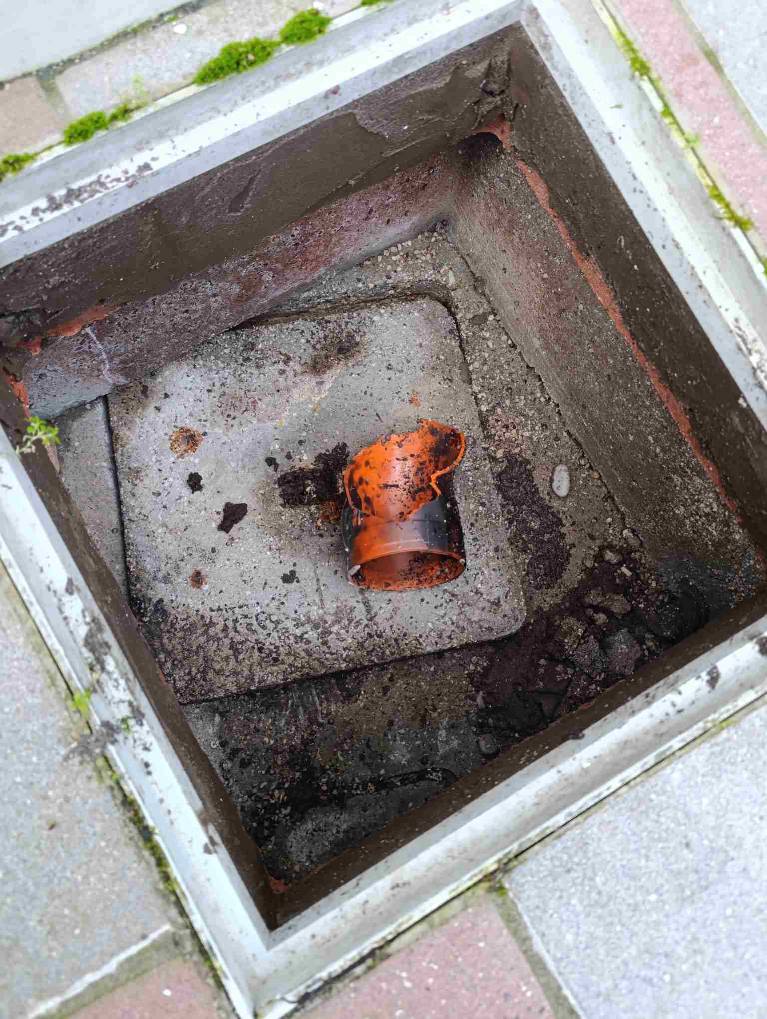

Consiglio lavaggio e cura della lavatrice
fr4nz83 ha risposto a Alberto5108 alla discussione in Lavatrici - Asciugabiancheria
La mia attuale "formazione da battaglia" è: polveri Denkmit per bianchi/spugne (sacchetto verde) e colorati (sacchetto viola). Per lana e seta uso la polvere Everdrop per capi delicati. Tanto per variare e provare anche altri prodotti, per bianchi e spugne uso pure "Bianco Puro" di Spuma di Marsiglia (quello con percarbonato al 15-30%, davvero ottimo). In generale, penso che le polveri di Spuma di Marsiglia sono davvero ottime -- oso dire persino meglio del Dash in polvere, visto che hanno una percentuale maggiore di percarbonato (5-15% contro <5% del Dash). Peccato che non ne abbiano una per i soli colorati... -
Guasto Lavastoviglie Bosch SMV68UX02E
Stefano Dalmo ha risposto a dany59 alla discussione in Lavastoviglie
Bene . Incrociamo le dita 🤞 -
problema cattivo odore da scarico cucina
therealman ha risposto a therealman alla discussione in Impianti (Idraulica)
aggiornamento: le indagini sono proseguite con l'ispezione della fossa a terra (condensagrassi) dove viene convogliato lo scarico delle cucine, provo ad allegare la foto, in pratica sopra il coperchio della fossa il tizio degli spurghi ha appoggiato i "resti" di una curva che presumibilmente serviva a mo' di sifone. Ovviamente l'uomo dice di averla trovata sul fondo dopo il lavaggio... bon, ma a parte cio': secondo voi potrebbe essere risolutivo ripristinare la curva? ho provato con la mano, togliendo il coperchio che si vede ma non riesco ad arrivare al raccordo, cerco di trovare qualcuno con le braccia più lunghe delle mie, oppure ho pensato di provare ad infilare un pezzo di tubo corrugato, più lungo della curva e poi di farlo pescare . Accetto dritte/consigli. Grazie mille ancora, ciao! -
Salve a tutti, ancora prima di fare qualcosa la lavastoviglie si è rimessa a funzionare e per il momento ho fatto due lavaggi senza problemi, molto probabilmente qualche falso contatto. ringrazio
TV Nordmende ND40N2100 strisce Led spente
Domenico Maschio ha risposto a Domenico Maschio alla discussione in Thomson - Saba - Nordmende - Telefunken - A.E.G.
avevo seguito il consiglio di Riccardo e le ho messe nuove a marzo , non avevo visto il consiglio di mistertv , anche se non so in cosa consiste la regolazione della corrente sul pwr . Fatto sta che ieri si è spenta di nuovo una striscia . Devo riprenderne di nuovo una nuova ? e come si regola la corrente ? grazie Ps . la luminosità è regolata al 50 % -
Problema non suona da vecchio URMET 2016 a 1133/5 impianto condominiale
Simoncinozz ha risposto a Simoncinozz alla discussione in Citofoni, videocitofoni e intercomunicanti
(dettatore) non squilla confermo. Non apre anchenprovato a mettere il blu bianco in CA. Non so cosa altro fare - Oggi
Consiglio lavaggio e cura della lavatrice
Alberto5108 ha risposto a Alberto5108 alla discussione in Lavatrici - Asciugabiancheria
@fr4nz83 cosa usi per i vasi tessuti? -
Consiglio lavaggio e cura della lavatrice
Alberto5108 ha risposto a Alberto5108 alla discussione in Lavatrici - Asciugabiancheria
le recensioni su marchio Everdrop sono buonissime, soprattutto quello per lana e delicati (viscosa...). -
Caldaia Hermann eura 23 se bloccata
flavm ha risposto a flavm alla discussione in Guasti/Problemi Riscaldamento
Come alimento la caldaia inizia a gocciolare e fa quel rumore da quella scatola nera in foto e di solito spegnevo dopo 20 secondi max. Ora l'ho lasciata andare e dopo un un paio di minuti ha smesso di fare rumore e provandola funziona sia acqua calda sanitaria che termosifoni. La scatola nera è quella che smista acqua calda sanitaria. Forse lasciandola accesa a lungo si è sbloccata. Però si vede un filo ancora di umidità scendere. Faccio passare comunque il tecnico. Provo a cercare quel codice. Grazie mille per i consigli -
Problema non suona da vecchio URMET 2016 a 1133/5 impianto condominiale
Simoncinozz ha risposto a Simoncinozz alla discussione in Citofoni, videocitofoni e intercomunicanti
Scusate, ma scrivo con il dittatore. Quindi a questo punto, c’è speranza? Forse si può risolvere in qualche maniera? -
Problema non suona da vecchio URMET 2016 a 1133/5 impianto condominiale
Simoncinozz ha risposto a Simoncinozz alla discussione in Citofoni, videocitofoni e intercomunicanti
Allora Soltec ho scollegato il filo blu e bianco da ronzatore, lasciando il ponticello e adesso non suona più e non apre. Comunque il citofono che avevo prima era urmet universale senza tasti “giugiaro design”. -
Valvola a tre vie Vaillant vcw 242 eh
adrobe ha risposto a Il capitano alla discussione in Componenti Riscaldamento
si, pompa aria scollegata solo per la regolazione del minimo acs può essere bollente per vari motivi, già spiegati altrove in questo forum...cerca -
Condensa pressostato Ferroli Domicompact
endurik ha risposto a fra.rew alla discussione in Guasti/Problemi Riscaldamento
certo che si. lo fa anche la stessa Ferroli. codice 39848630 -
Tecnoblock vcw 180 xe - ACS attacca e stacca in continuazione
adrobe ha risposto a mick64 alla discussione in Guasti/Problemi Riscaldamento
Ciao Mick, scusami non avevo visto il tuo post del 26 novembre...(!)... visto che hai verificato non esserci problemi di chiusura del contatto sul micro, ci possono essere due cause al tuo problema: 1) il micro stesso è difettoso (puoi vedere con un tester che c'è variazione a chiusura/apertura del contatto) 2) il micro è a posto, solo che la valvola a tre vie non si sposta tutta a destra quando apri l'acqua calda. Prima di cambiare il micro (si vende anche solo quello, codice Vaillant 126233) ti consiglio di fare la verifica sulla valvola a tre vie Per la eventuale sostituzione del micro del commutatore devi staccare dalla caldaia il solo commutatore -
Caldaia Hermann eura 23 se bloccata
endurik ha risposto a flavm alla discussione in Guasti/Problemi Riscaldamento
...e non esce un codice di blocco a display ? il rumore descritto sembra quello della valvola miscelatrice quando si riposiziona. la valvola si trova con codice H021003174 -
Caldaia Hermann eura 23 se bloccata
flavm ha risposto a flavm alla discussione in Guasti/Problemi Riscaldamento
secondo me il modo per toglierlo c'è, diciamo che se non è mai stato smosso ci sarà da cristonare parecchio. se ricordi il marchio magari trovi i disegni sul sito
polti instant i50.30. vaporella. Buzzerr suona costantemente.
Stefano Dalmo ha risposto a pino37 alla discussione in Piccoli elettrodomestici
Il passaggio attraverso la piastra . -
Problema non suona da vecchio URMET 2016 a 1133/5 impianto condominiale
Simoncinozz ha risposto a Simoncinozz alla discussione in Citofoni, videocitofoni e intercomunicanti
Lasciandolo attaccato intendi: stacco il filo blu e bianco dal ronzatore e lo attacco nello slot 9 del citofono? Insieme al ponticello? -
polti instant i50.30. vaporella. Buzzerr suona costantemente.
pino37 ha risposto a pino37 alla discussione in Piccoli elettrodomestici
certamente, ma anche togliendo la molletta il tubo è incollato. Credo x le alte temperature. 2) L'acqua dove viene riscaldata? Non ha una caldaia se non la piastra sola. Dove si ottiene il vapore? -
Salvavita che scatta dopo aver tolto cavo Hdmi
drn5 ha risposto a michy1990 alla discussione in Schede madri e alimentatori PC
Suona strano... Monitor e pc sono collegati alla stessa presa o a due prese diverse? E' intervenuto il differenziale (salvavita) o il magnetotermico? E' la prima volta che usi quel pc collegato a quel monitor? O li avevi già usati magari collegati in altro modo? -
BOSE Cinemate II serie spento
Riccardo Ottaviucci ha risposto a Riccardo Ottaviucci alla discussione in Radio - Stereo - Autoradio - HiFi - CD - DVD
non mi ricordo nemmeno dell'apparecchio,figuriamoci🤣 -
Riccardosat ha aderito alla comunità
Sarebbe una vergogna se non si potesse svitare. Bada che essendo sottosopra se lo guardi dall'altro devi girare in senso orario per svitarlo.
Relè 5V sempre eccitato - Si può fare ?
redlion3210 ha risposto a redlion3210 alla discussione in Elettronica Fai da te
Grazie Livio, In realtà ci avevo pensato ed è tutto più semplice, ad esempio con il Finder 40.52.8.230, ma la sua scheda tecnica riporta un consumo di 1,2 VA per la bobina. Con il microrelè 5V siamo a circa 0,3 Watt (0,065A * 5V) , per questo ero andato sulla soluzione in CC a bassa tensione. -
Se come ipotizzo è incassato , C'è bisogno di una chiave apposita . Se lo fai vedere anche a noi magari..
