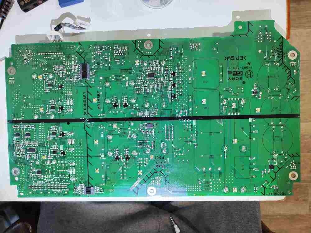

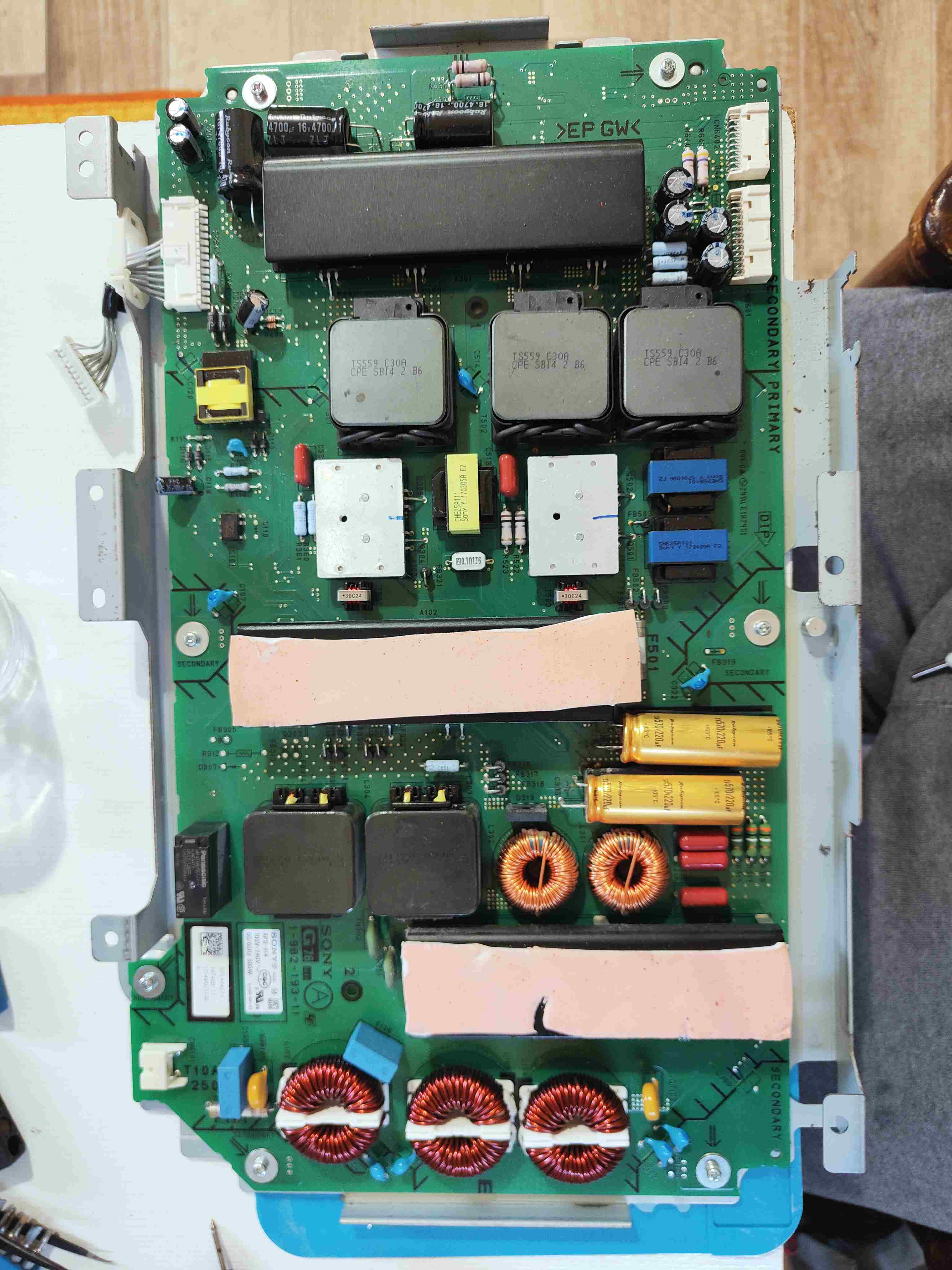

Videocitofono 344782
Mauro7 ha risposto a Mauro7 alla discussione in Citofoni, videocitofoni e intercomunicanti
Signor Maurizio mi permetto di quotarla per capire se ha qualche risposta rispetto all'ultimo messaggio inviato! Magari è una stupidaggine...in caso aspetto il rimprovero Grazie in anticipo -
Giovanniloporto90 ha iniziato a seguire Tv Sony bravia 55" morta
Buonasera a tutti Sto provando a riparare questa scheda di alimentazione della TV Sony Bravia ma non riesco a capire cosa succede, ho controllato i condensatori di filtro è lì arrivano 320 volt di tensione, poi ho controllato i due cavetti bianchi che suppongo siano i cavetti di standby e danno una tensione di 2.1 volt quindi a questo punto Io suppongo che la scheda di alimentazione non sia il problema ma è il problema la mainboard, voi Che ne pensate Avete dei consigli? Allego le foto fronte retro della scheda di alimentazione. Questa è la prima volta che posto, spero sia la sezione giusta.
Ring Intercom su Elvox ART 900-902 (cicalino esterno)
captec ha risposto a captec alla discussione in Citofoni, videocitofoni e intercomunicanti
C2 a 1, C3 a 2, C4 a 3, C1 a 4, C5 a 7 e C6 al cavo verde della suoneria. Prima tra le varie prove il ring ha iniziato a fare una puzza di bruciato. Non so però come verificare se lo fa ancora - Oggi
Ring Intercom su Elvox ART 900-902 (cicalino esterno)
captec ha risposto a captec alla discussione in Citofoni, videocitofoni e intercomunicanti
Allo stato attuale il portone giù resta sempre aperto (sembra che l'intercom mandi energia che lo tiene sbloccato e non si chiude). Altra cosa, da giù arriva l'audio dall'app, mentre il segnale da giù non arriva (arriva solo disturbo e un Echo della voce del telefono) -
click0 ha iniziato a seguire Acqua tecnica che trafila nel sanitario a tal punto da corrodere tutto
Acqua tecnica che trafila nel sanitario a tal punto da corrodere tutto
click0 ha risposto a Orny78 alla discussione in Guasti/Problemi Riscaldamento
chi? dove? quando? -
se non vuoi impazzire cambia tutta la scheda,non dovrebbe costare molto usata
Problema poco segnale canali Skytg24 Dmax Tv8 TGCOM.......
snipermosin ha risposto a Pacc alla discussione in Impianti TV
Se hai la visuale parzialmente oscurata da edifici alti potrebbe essere questo il problema. Di quanto sono piu' alti i palazzi rispetto al tuo? Hai solo un partitore che divide in 3 il segnale, oppure un amplificatore? -
Alessio Menditto ha iniziato a seguire Termostato Nest in opentherm su Riello Residence HM
Termostato Nest in opentherm su Riello Residence HM
Alessio Menditto ha risposto a Carlo- alla discussione in Guasti/Problemi Riscaldamento
Pigoz se vuoi prova ad aprire una nuova discussione, inutile e vietato accodarsi. -
Ring Intercom su Elvox ART 900-902 (cicalino esterno)
Ggiovanni ha risposto a captec alla discussione in Citofoni, videocitofoni e intercomunicanti
Dopo l'ultima sequenza di messaggi mi sono perso. Ora funziona tutto? Con quali collegamenti? Se funziona tutto ma l'apriporta non funziona, c'è una contraddizione in termini 😂 Quale delle due? Il ronzio che sentivi prima probabilmente era dovuto ad un problema con i negativi. Forse era invertito c1 con C5 o C6 con C7 o in generale la tensione alternata dava fastidio al circuito della fonia che lavora invece in continua. -
Termostato Nest in opentherm su Riello Residence HM
pigoz ha risposto a Carlo- alla discussione in Guasti/Problemi Riscaldamento
Ciao, per caso avete capito come abilitare OpenTherm? Ho collegato il Tado Receiver X alla Riello Residence HM 35kw. Su TBT ho lasciato il jumper altrimenti usciva errore E007. Con TBT con il jumper e morsetti OT+ collegati a quelli del Tado la caldaia mostra OTB ma il Tado non riesce a chiamare l'acqua. Ho provato a impostare anche la temperatura dell'ACS e dopo che lo metto a 60'C non cambia più nulla. -
ALLUMY ha iniziato a seguire Problema poco segnale canali Skytg24 Dmax Tv8 TGCOM.......
Problema poco segnale canali Skytg24 Dmax Tv8 TGCOM.......
ALLUMY ha risposto a Pacc alla discussione in Impianti TV
Cioè?? 🤣 (forse una foto aiuta a capire meglio). Comunque, se prima quei canali funzionavano e adesso no, suggerirei di guardarti intorno per vedere se hanno installato nuove antenne per telefonia e poi cercare un filtro LTE/5G da inserire sul cavo dell'antenna che ti entra in casa. Di filtri ce ne sono di vari tipi, prova a vedere su ggl e poi chiedi a un rivenditore di materiale elettrico/antenne che sicuramente avrà quello giusto per la tua zona. -
Nel frattempo ho fatto alcune prove, ho alimentato con un alimentatore esterno mettendo 5V sul diodo VD910 sopra al trasformatore switch, lampeggia il led bianco ma non si accende. L'assorbimento è di 80mA mi sembrano pochi. Mi sorge una domanda perché è scoppiato ? C'è qualche problema nella scheda madre, se ordino l'alimentatore risolvo il problema? Capisco che ci vorrebbe la bacchetta magica. Ho verificato ora che c'è il trasformatore switch interrotto dovrò ordinare l'alimentatore completo.
caldaia Buderus logamax plus problema riscaldamento sempre acceso
Chiarella88 ha risposto a portodimare alla discussione in Guasti/Problemi Riscaldamento
La notte mi è capitato di trovare i caloriferi molto caldi, però la temperatura rimaneva più o meno quella impostata di giorno, insomma non supera i 20 gradi,per dire, nella zona notte che è quella impostata anche di giorno. comunque per togliermi il dubbio disattiva l’antigelo dal RC310, nelle manuale per tecnici specializzati c’è scritto come fare (in quelle utente no) dalla foto che hai messo, segna che è in attenuazione, stavano andando i caloriferi? -
La parte in ottone sembra avere un'accoppiatura, ma ingrandendo la foto non si capisce bene Se c'è con due pinze prova a svitate
Alessio Menditto ha iniziato a seguire Acqua tecnica che trafila nel sanitario a tal punto da corrodere tutto
Acqua tecnica che trafila nel sanitario a tal punto da corrodere tutto
Alessio Menditto ha risposto a Orny78 alla discussione in Impianti Riscaldamento
Orny ascolta, hai già aperto la stessa discussione in tutte le sezioni del Forum…capisco la tua ansia ma devi portare pazienza ed aspettare risposte in quella in “GUASTI RISCALDAMENTO” senza aprirne altre per favore. Questa la chiudiamo. -
Acqua tecnica che trafila nel sanitario a tal punto da corrodere tutto
Orny78 ha inserito una discussione in Impianti Riscaldamento
Salve a tutti ..riassumo in modo ordinato quanto accaduto, perché la situazione è complessa e si è evoluta nel tempo. Tutto è iniziato con gravi problemi alla caldaia di recente installazione: termosifoni che non scaldavano, continue perdite di pressione e, dopo circa due mesi, scambiatore già pieno di melma e ruggine. Nel frattempo si è verificato anche un intasamento della fogna, poi ripulita dal gestore. Successivamente è comparsa una perdita allo scarico del WC (nel tubo tra vaso e sifone), inizialmente attribuita a una guarnizione usurata. Dopo circa un mese, il 28 febbraio 2024, sono stati effettuati lavori dell’acquedotto. Il giorno seguente in casa non usciva acqua dai rubinetti, mentre dall’autoclave si avvertivano forti pressioni anomale. Sono intervenuti più idraulici che hanno messo mano prima alla caldaia, poi all’autoclave e al serbatoio (dove è stato trovato deposito sul fondo), senza però una diagnosi complessiva del problema. In seguito l’autoclave ha iniziato a fare molto rumore ed è stata sostituita. Il 4 maggio, di notte, ho riscontrato la presenza di acqua bollente all’interno della cassetta del WC. Ho verificato che il rubinetto di carico della caldaia risultava aperto. Nello stesso periodo, aprendo la lavatrice, ho avvertito un forte odore anomalo (misto tra asfalto, muschio e fogna). Da quel momento la situazione è progressivamente peggiorata: – gorgoglii negli scarichi e svuotamento dei sifoni (effetto ventosa); – formazione di melma nera e ruggine nei sifoni; – acqua con odore di ferro, che non schiuma, non deterge correttamente e sembra alterata; – scarico del WC che continua a caricare ininterrottamente nonostante la sostituzione di più galleggianti; – caldaia che si attiva ad ogni carico d’acqua; – muro perimetrale esterno della camera da letto completamente bagnato lungo tutto il perimetro, con evidente umidità persistente. Ad oggi la perdita è chiaramente attiva e localizzata in corrispondenza del muro perimetrale esterno della camera. I vari interventi effettuati finora hanno riguardato singoli componenti, ma senza una diagnosi complessiva dell’impianto idrico–scarichi, che presenta ancora gravi anomalie. Per questo chiedo una valutazione tecnica approfondita per individuare con certezza l’origine della perdita e delle anomalie di pressione, prima di procedere con ulteriori interventi o demolizioni allora zia Aurelia è arrivato il spana arancio, però l’ho segnato già. Ho foto e video di tut… cerco qualcuno che ha mai risolto i subito qlc del genere -
caspani ennio ha aderito alla comunità
Acqua tecnica che trafila nel sanitario a tal punto da corrodere tutto
Orny78 ha inserito una discussione in Guasti/Problemi Riscaldamento
Salve a tutti ..riassumo in modo ordinato quanto accaduto, perché la situazione è complessa e si è evoluta nel tempo. Tutto è iniziato con gravi problemi alla caldaia di recente installazione: termosifoni che non scaldavano, continue perdite di pressione e, dopo circa due mesi, scambiatore già pieno di melma e ruggine. Nel frattempo si è verificato anche un intasamento della fogna, poi ripulita dal gestore. Successivamente è comparsa una perdita allo scarico del WC (nel tubo tra vaso e sifone), inizialmente attribuita a una guarnizione usurata. Dopo circa un mese, il 28 febbraio 2024, sono stati effettuati lavori dell’acquedotto. Il giorno seguente in casa non usciva acqua dai rubinetti, mentre dall’autoclave si avvertivano forti pressioni anomale. Sono intervenuti più idraulici che hanno messo mano prima alla caldaia, poi all’autoclave e al serbatoio (dove è stato trovato deposito sul fondo), senza però una diagnosi complessiva del problema. In seguito l’autoclave ha iniziato a fare molto rumore ed è stata sostituita. Il 4 maggio, di notte, ho riscontrato la presenza di acqua bollente all’interno della cassetta del WC. Ho verificato che il rubinetto di carico della caldaia risultava aperto. Nello stesso periodo, aprendo la lavatrice, ho avvertito un forte odore anomalo (misto tra asfalto, muschio e fogna). Da quel momento la situazione è progressivamente peggiorata: – gorgoglii negli scarichi e svuotamento dei sifoni (effetto ventosa); – formazione di melma nera e ruggine nei sifoni; – acqua con odore di ferro, che non schiuma, non deterge correttamente e sembra alterata; – scarico del WC che continua a caricare ininterrottamente nonostante la sostituzione di più galleggianti; L’acqua non deterge non schiumeggia non reagisce con i detersivi . Puzza dove decanta e rilascia melma fangosa . I panni in lavatrice si macchiano si slabbrano è evidente che l’acqua ha componenti chimiche non rilevate però nelle analisi .. perché non presenti nell’ elenco dei test nonostante io abbia descritto la problematica e il sospetto -
Nel frattempo ho fatto alcune prove, ho alimentato con un alimentatore esterno mettendo 5V sul diodo VD910 sopra al trasformatore switch, lampeggia il led bianco ma non si accende. L'assorbimento è di 80mA mi sembrano pochi. Mi sorge una domanda perché è scoppiato ? C'è qualche problema nella scheda madre, se ordino l'alimentatore risolvo il problema? Capisco che ci vorrebbe la bacchetta magica.
Ring Intercom su Elvox ART 900-902 (cicalino esterno)
captec ha risposto a captec alla discussione in Citofoni, videocitofoni e intercomunicanti
Aggiornamento: sono riuscito a fare funzionare tutto ma da un po' il tasto dell'apriporta non funziona più, quale può essere il motivo? Grazie -
Livio Orsini ha iniziato a seguire Manutentori Caldaie.
Manutentori Caldaie.
Livio Orsini ha risposto a innohit alla discussione in Componenti Riscaldamento
Ti sei accodato, cosa di per sè vietata dal regolamento, ad un discussione inattiva da oltre 15 anni!!! Como puoi pensare di ricevere risposte? -
Antonio B ha iniziato a seguire Temperatura ACS alta
Descrivo il problema: Gestisco la caldaia Riello Residence25 HM tramite l' app Hi Comfort. Ho notato che la temperatura ACS (impostata a 40°) si alza molto sino ad arrivare anche a 69° durante il funzionamento del riscaldamento.. è normale o c'è un problema con la valvola di deviazione e gli scambiatori principale e secondario. Ho paura che i tubi della ACS si stressino e non reggano. Grazie x la risposta
Consiglio acquisto cellulare da usarsi come router per casa.
Livio Orsini ha risposto a Superbibbo alla discussione in Cellulari - GPRS - UMTS - HSDPA
Io te lo consiglio. Io ho questa soluzione che uso quando sono in viaggio o in vacanza. Con quel buget trovi degli ottimi Samsung 5g; poi con 10€/mese con Iliada hai 200giga in 5g ma si connette anche in LTE se non c'è il 5g. -
Massimiliano locatelli ha aderito alla comunità
Sostituzione doccetta Franke
francescorossi74 ha risposto a francescorossi74 alla discussione in Tubazioni
no è il codice 133.0599.702 che è leggermente diverso e differisce proprio perchè, contrariamente a questo, ha una parte finale -
Posso parlare con un tecnico ? Ho l’impianto idrosanotario contaminato da quello tecnico dopo l’installazione della caldaia
Antonio B ha aderito alla comunità
Consiglio acquisto cellulare da usarsi come router per casa.
Superbibbo ha risposto a Superbibbo alla discussione in Cellulari - GPRS - UMTS - HSDPA
Grazie a tutti per le risposte. Il telefono con budget fino a 300 euro lo avrei usato anche come......telefono. Ecco il motivo della non scelta di un router con sola scheda dati. Quello che ho è ormai obsoleto (Samsung A8) e il nuovo mi sarebbe stato utile anche per quello. Andare addirittura su 5G no?
