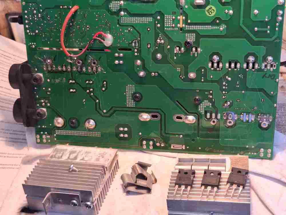

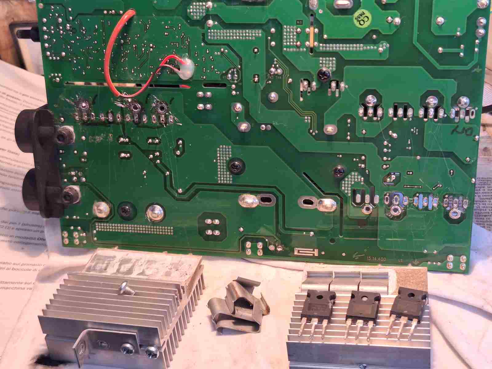

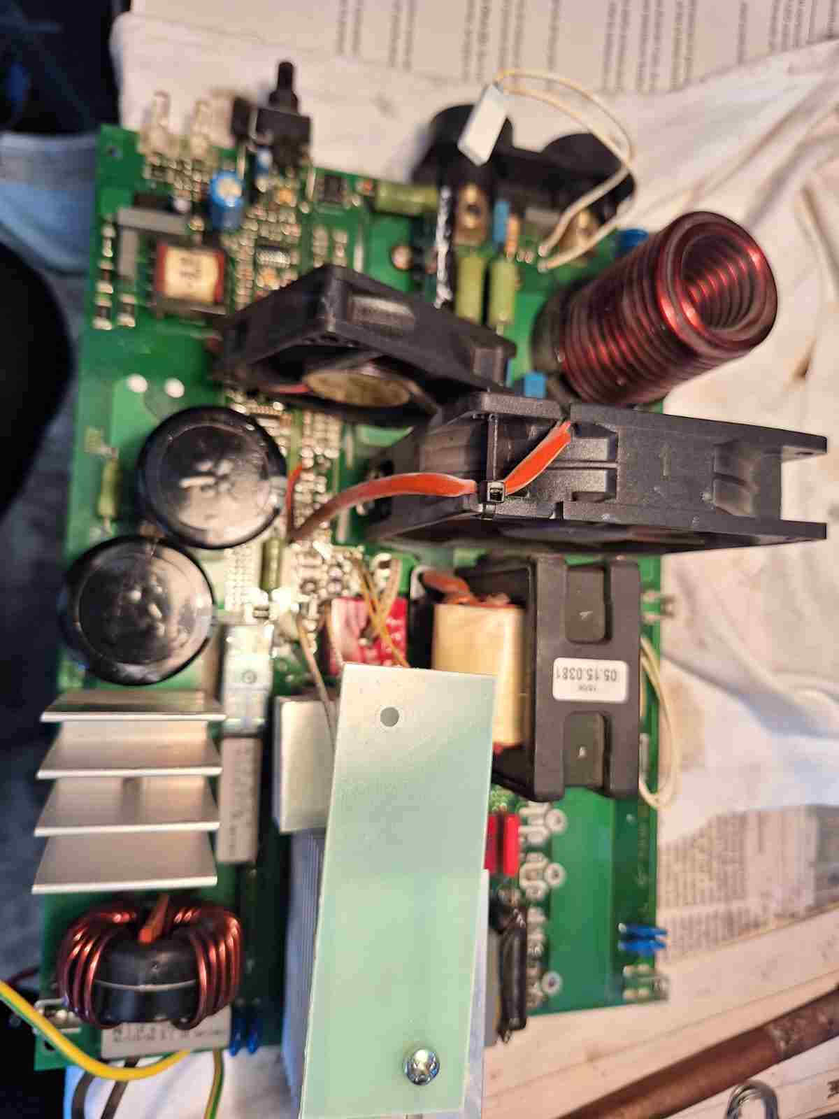

Climatizzatore split non eroga aria fredda
Alessio Menditto ha risposto a fasteagle alla discussione in Guasti/Problemi Climatizzazione
Ricominciamo da capo: il compressore, anche se gira scarico, ha un suo assorbimento. Se tu hai tutto spento in casa, leggerai pochissimi watt, giusto? Ora, tu accendi il clima come se volessi farlo andare al massimo, quando l’hai acceso, torni sul contatore della luce e leggi la potenza assorbita. Se prima leggevi pochi watt, se il compressore è partito, devi leggere sicuramente più di 200 watt. Leggi questo valore? Bisogna capire se sono i watt del ventolone oppure del ventolone assieme al compressore, per quello ti hanno detto di staccare il ventolone. Mi sono autoquotato perché ho detto una cosa inesatta, se leggi un valore di watt che capisci il compressore è fermo, è fermo mentre tu leggi, ma potrebbe essere partito e mentre tu scendevi le scale, essersi fermato perché è intervenuto il pressostato (se c’è) che rileva la pressione del gas, e se non c’è gas ferma il compressore. -
Centralina BFT Polluce 2E e ricevente sconosciuta
Flavietto ha risposto a Flavietto alla discussione in Cancelli elettrici
Eh purtroppo no, non va. Nel caldo del box mi chiedevo: perché facendo le prove a banco funziona e invece montata no? Perché a banco l'ho alimentata in continua (12Vdc) mentre dalla piastra riceve 24V alternata. (la ricevente accetta 12 o 24V, ac o dc) Portala di nuovo a casa, cerca un alimentatore in alternata (ho rimediato un 12Vac) e in effetti non funziona, dopo aver fatto un po' di misure qua e la ho cambiato il condensatore e... voilà: funziona anche alimentata in alternata (il condensatore, nei circuiti di alimentazione, è un po' come il maggiordomo nei gialli. 🙂 ) Al più presto la proverò sull'impianto e... speriamo. -
Climatizzatore split non eroga aria fredda
fasteagle ha risposto a fasteagle alla discussione in Guasti/Problemi Climatizzazione
non mi sono spiegato bene, avevo detto che "credo che esca fuori [...] ma sarà solo un paio di watt", nel senso che non ho fatto questa prova ma immagino che il consumo del solo display dell'unità interna in standby consumi molto poco, cioè che sia irrilevante se commisurato ai circa 440w che ho registrato a clima operativo con ventola al minimo. ritieni comunque necessario valutare la potenza istantanea del clima quando è in standby, cioè col solo display dell'unità interna che indica la temperatura ma senza che io lo avvii dal telecomando? non ho capito la tua replica col quote "non parte". ti sei autoquotato, quello non l'ho scritto io, anche perchè non farei mai una diagnosi del genere perchè non ne so abbastanza.😀 a me ci vuole qualche minuto tra avviare il clima e leggere il contatore 😄. avevo pensato al video però considera che le voci sul display del contatore enel appaiono per poco tempo, poi il display si spegne sd non si continua a premere il pulsante per visualizzare la voce successiva, quindi in questo caso il problema è opposto, cioè se metto il telefono a registrare il contatore, poi non faccio in tempo ad avviare il clima 😑 -
Climatizzatore split non eroga aria fredda
Leone2285 ha risposto a fasteagle alla discussione in Guasti/Problemi Climatizzazione
Non so se sia il tuo caso ma una volta avevo un condizionatore che appena tentava di accendere l'unità esterna creava un picco di assorbimento che faceva scendere la tensione in casa. In pratica avevo il condensatore che non funzionava ed il compressore non partiva. Il compressore dovrebbe partire qualche secondo dopo che accendi dall'unita interna quindi dovresti avere il tempo di leggere se il contatore non è proprio distante. Se è molto distante puoi mettere il telefono frontalmente al contatore e fare un video al display mentre accendi il condizionatore. -
LAVASTOVIGLIE SIEMENS SI6P1S SPIA RUBINETTO LAMPEGGIA
Tano72 ha risposto a Tano72 alla discussione in Lavastoviglie
si, l'ho tenuto alzato un pò, però dopo 3 - 4 secondi va in blocco e si accende la spia del rubinetto lampeggiante. ho provato anche a collegare la pompa originale volante al connettore, ho fatto sia la prova con il ciclo di lavaggio che con il galleggiante su ed il risultato è lo stesso: rumore di relè che si eccitano nella centralina, pompa di scarico che tenta di partire facendo due o tre scatti e poi blocco con la spia che lampeggia. -
Climatizzatore split non eroga aria fredda
Alessio Menditto ha risposto a fasteagle alla discussione in Guasti/Problemi Climatizzazione
Non è esatto, per quello ho detto di fare la prova in due, uno che legge il contatore e uno che accende, perché se ad esempio ci fosse poco gas, se c’è una protezione che ferma il compressore, tra il tempo che ci metti ad accenderlo ad andare al contatore può essere già intervenuta, e tu lo vedi fermo come adesso ma in realtà è partito poi si è fermato, e non è la stessa cosa che non parte proprio e parte poi si ferma. -
SONOFF MINI-ZBRBS e MODULO DI COMANDO 316MUM00 (.)
PaoloEsse ha risposto a PaoloEsse alla discussione in Domotica HomePLC
Qualora non si possano far lavorare in "parallelo" i due moduli, se volessi eliminare lo Stafer su quella tapparella posso semplicemente scollegarlo? -
Buonasera, la mia saldatrice come da oggetto non salda. Arriva tensione i due ventilatori si attivano mi si accende però il led arancione di errore e la saldatrice non salda. La tenzione entra nel circuito raggiunge il ponte diodi escono i 300 volt raddrizzati che arrivano ai due condensatori 300 volt in cc . Ho dissaldato i mosfet e IGBT dovrebbero essere buoni. Cosa posso controllare ? Perdonatemi sono un appassionato di elettronica vorrei imparare se possibile Ringrazio tutti in anticipo per la clemenza.
Climatizzatore split non eroga aria fredda
Alessio Menditto ha risposto a fasteagle alla discussione in Guasti/Problemi Climatizzazione
Allora il compressore non parte, è fermo, se hai acceso il clima e leggi sul contatore pochi watt è fermo. -
Il tubicino della trappola aria è libero , che ci siano residui di sapone nella trappola aria che falsano la lettura?
Climatizzatore split non eroga aria fredda
fasteagle ha risposto a fasteagle alla discussione in Guasti/Problemi Climatizzazione
è proprio la prova che avevo fatto e di cui ho riportato i dati, tranne per il fatto che non ho letto la potenza istantanea prima di far partire il clima ma ho fatto un'unica lettura a clima avviato. se faccio la lettura con tutto staccato, tranne il clima quando è in standby, credo che esca fuori solo la potenza istantanea data dal display dell'unità interna che riporta la temperatura, ma sarà solo un paio di watt. forse ho ancora capito male? ah questo era il significato! lo davo per scontato perchè per adesso non ho manie suicide, comunque avete fatto bene a specificare 😆 -
Si, è stato staccato lo spinotto e ricollegato a lavatrice spenta e vasca vuota. Se non è guasto allora forse potrebbe essere la scheda ( relè? Triac? Condensatore? ) Ti ringrazio.
Climatizzatore split non eroga aria fredda
Leone2285 ha risposto a fasteagle alla discussione in Guasti/Problemi Climatizzazione
La tensione va tolta per sicurezza prima di maneggiare i fili. Poi devi ricollegare la rete per fare la prova. -
Climatizzatore split non eroga aria fredda
Alessio Menditto ha risposto a fasteagle alla discussione in Guasti/Problemi Climatizzazione
Senti, non complicarti la vita che c’è caldo…vai su POTENZA ISTANTANEA, ossia quella che stai consumando. Dopo aver staccato tutti gli elettrodomestici possibili, leggi quanti kW stai consumando. Sarai sullo 0.0 qualcosa. Poi accendi il clima, torna a leggere la potenza istantanea e se il compressore funziona dovrai leggere alcuni ampere. Se leggi un valore molto basso il compressore è fermo. - Oggi
thegios ha iniziato a seguire Frigo Haier (nuovo): problema con vassoio interno del.primo cassetto congelatore
Frigo Haier (nuovo): problema con vassoio interno del.primo cassetto congelatore
thegios ha inserito una discussione in Frigoriferi - Congelatori
Frigo Haier HTW7720DNMP (combinato a libera installazione, 2m x 70cm), acquistato 2 mesi fa. Ho un problema con il vassoio interno del primo cassetto congelatore: un video vale più di mille parole: https://photos.app.goo.gl/45CyKJDDue6PyY9P7 Come potete vedere il vassoio del.secondo cassetto va a battuta quando si apre, mentre quello del.primo cassetto va oltre la battuta ed esce dalla guida, rendendo impossibile la chiusura. Mia madre ha esattamente lo stesso modello ma senza il wifi, acquistato due anni fa: esattamente lo stesso frigo, ma non ha il mio problema. Ho guardato bene e non vedo differenze, però on capisco perché a lei il vassoio del.primo cassetto va a battuta e a me no. -
Climatizzatore split non eroga aria fredda
fasteagle ha risposto a fasteagle alla discussione in Guasti/Problemi Climatizzazione
sarà che ho la testa cucinata dal caldo di questi giorni però non capisco... se tolgo la tensione al clima, come farebbe il compressore a girare (dopo aver scollegato il morsetto f della ventola)? infatti non avevo inteso questa parte molto bene. credevo ti riferissi all'assorbimento del clima, perciò ne ho riportato la potenza istantanea. puoi specificare la voce che devo valutare sul display del contatore? dal pdf del contatore enel del 2010, estraggo quelle che dovrebbero essere le voci sul display, nel relativo ordine di apparizione (si trovano a partire da pag.11 di questo pdf, ammesso che riusciate ad evitare la pubblicità): - Il tuo numero cliente - La fascia oraria in atto - La potenza istantanea - La lettura dei totalizzatori di energia e potenza relativi alle fasce orarie - La lettura del periodo di fatturazione corrente - La potenza massima del periodo di fatturazione corrente - La lettura del periodo di fatturazione precedente - La potenza massima del periodo di fatturazione precedente - La data - L’ora comunque ho fatto bene a fare la prova mettendo la ventola al minimo oppure è meglio farla mettendola a potenza massima? questa purtroppo mi è impossibile: sono da solo a casa e gli altri verranno solo a climatizzatore funzionante... bella fregatura 😟 -
Questo è un pressostato elettronico e difficilmente viene cambiato. Però bisogna collegarlo prima di accendere la lavatrice a vasca vuota (per farlo settare).
LAVASTOVIGLIE SIEMENS SI6P1S SPIA RUBINETTO LAMPEGGIA
Stefano Dalmo ha risposto a Tano72 alla discussione in Lavastoviglie
Ma lo hai tenuto alzato per un po? Inserisci il connettore nella tua pompa quella originale e vedi cosa succede . Ma è presente ancora l’errore ? Il rubinetto lampeggiante? -
Climatizzatore split non eroga aria fredda
Alessio Menditto ha risposto a fasteagle alla discussione in Guasti/Problemi Climatizzazione
Davo per sottinteso che dovevi guardare la differenza di assorbimento sul display da clima fermo a clima acceso…comunque 0.445 sembra proprio sia fermo, anche se fosse scarico assorbe di più. Rifai la prova e prova a vedere se al momento dell’accensione riesci a leggere un picco di assorbimento, se non vedi niente non è partito. -
PaoloEsse ha iniziato a seguire SONOFF MINI-ZBRBS e MODULO DI COMANDO 316MUM00 (.)
SONOFF MINI-ZBRBS e MODULO DI COMANDO 316MUM00 (.)
PaoloEsse ha inserito una discussione in Domotica HomePLC
Gentilissimi, volevo montare un modello di Sonoff per automatizzare una tapparella della mia abitazione, ma smontando la scatola 503 e il cassonetto ho trovato una sorpresa. L'impianto è infatti dotato di un modulo di comando 316MUM00 (relè/centralina per il comando centralizzato) che permette di azionare tutte le tapparelle con un unico pulsante generale. Detto circuito va decisamente oltre le mie competenze e vorrei evitare di fare pasticci o danneggiare il sistema centralizzato. Sapreste indicarmi se c'è modo di collegare il Sonoff senza perdere la funzione di comando centralizzato, o come andrebbe interfacciato correttamente con il modulo 316MUM00? In allegato metto le foto dei collegamenti attuali nella 503 e del modulo. Vi ringrazio in anticipo per la disponibilità e per qualsiasi consiglio! I collegamenti che sono riuscito a controllare dalla 503 sono: il marrone per la salita = collegato al 10 Il grigio per la discesa = collegato all'11 Il nero = collegato all'8. Il cavi del motore della tapparella sono collegati direttamente al modulo ai 5-6-7. Per comodità vi allego lo schema che ho reperito del modulo di comando. -
Climatizzatore split non eroga aria fredda
stebar1 ha risposto a fasteagle alla discussione in Guasti/Problemi Climatizzazione
Togliere tensione al condizionatore prima di toccare qualsiasi cavo. Sarebbe l'ideale se hai un tester, altrimenti la solita lampadina in paralleleo al compressore -
LAVASTOVIGLIE SIEMENS SI6P1S SPIA RUBINETTO LAMPEGGIA
Tano72 ha risposto a Tano72 alla discussione in Lavastoviglie
Fatto, mi fa la stessa cosa, sento qualche relè che scatta, un piccolo gorgoglio con la pompa che vuole partire e poi buio -
Climatizzatore split non eroga aria fredda
fasteagle ha risposto a fasteagle alla discussione in Guasti/Problemi Climatizzazione
avevo postato l'audio proprio perchè non capisco se vibra non avendo pregresse esperienze 😅 comunque ho eseguito la prova che mi hai suggerito: mettendo il clima con la ventola al minimo, il contatore enel dà come potenza istantanea un valore che oscilla tra circa 0.438 e circa 0.445. questi sono i dati di targa dell'unità interna scollego il filo rosso sul morsetto f così escludo la ventola, però non capisco cosa intendi per "scollega tensione prima"; cosa devo scollegare prima? sarebbe utile misurare la ddp tra blu e marrone per vedere se al compressore arriva o no la 230? -
Climatizzatore split non eroga aria fredda
stebar1 ha risposto a fasteagle alla discussione in Guasti/Problemi Climatizzazione
Puoi anche scollegare il ventilatore esterno, dallo schema è il filo rosso sul morsetto F. Staccato quello e acceso in freddo, dopo il ritardo partirà solo il compressore. Se lo senti rumoreggiare e vibrare funziona, altrimenti... (scollega tensione prima)
