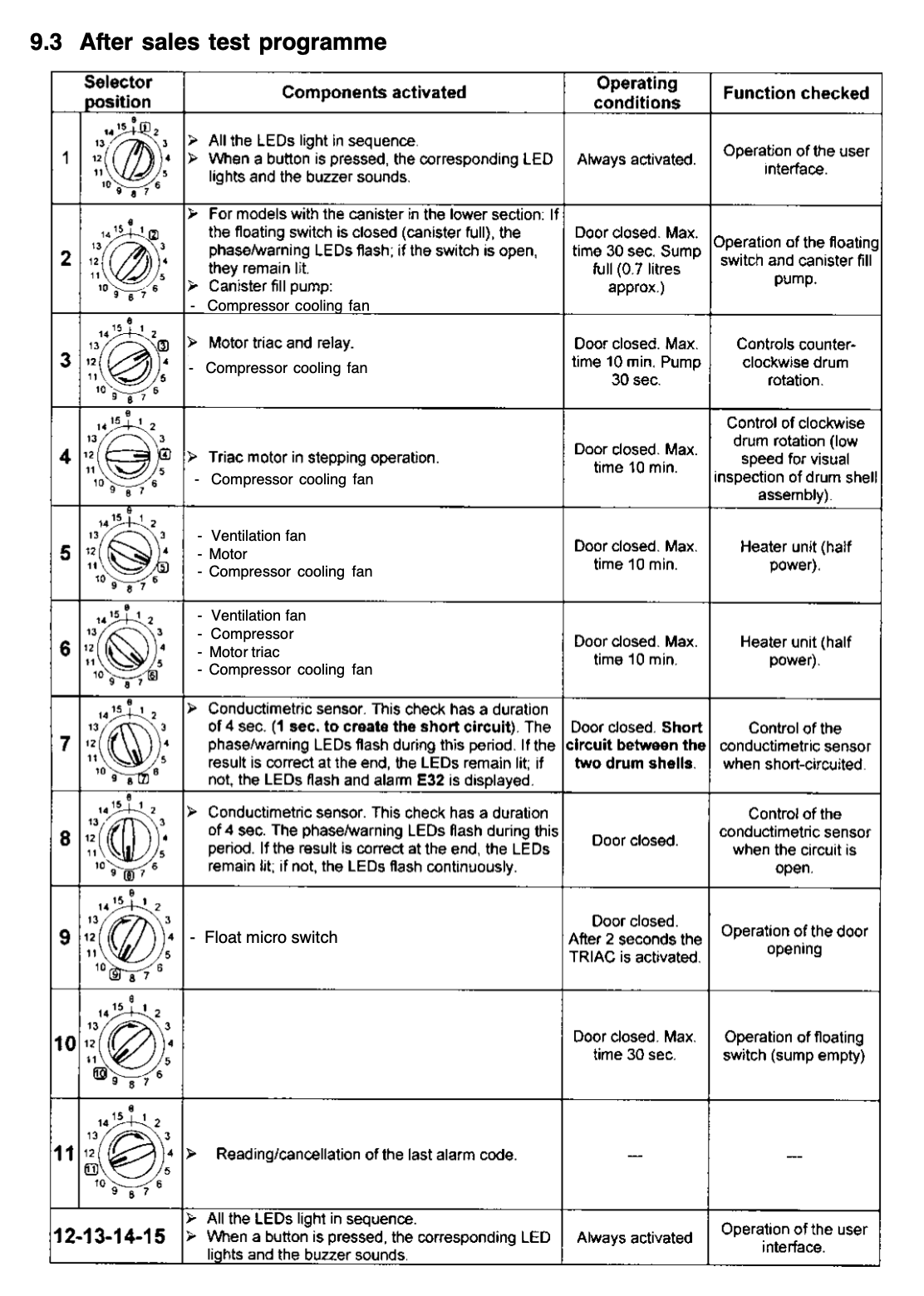

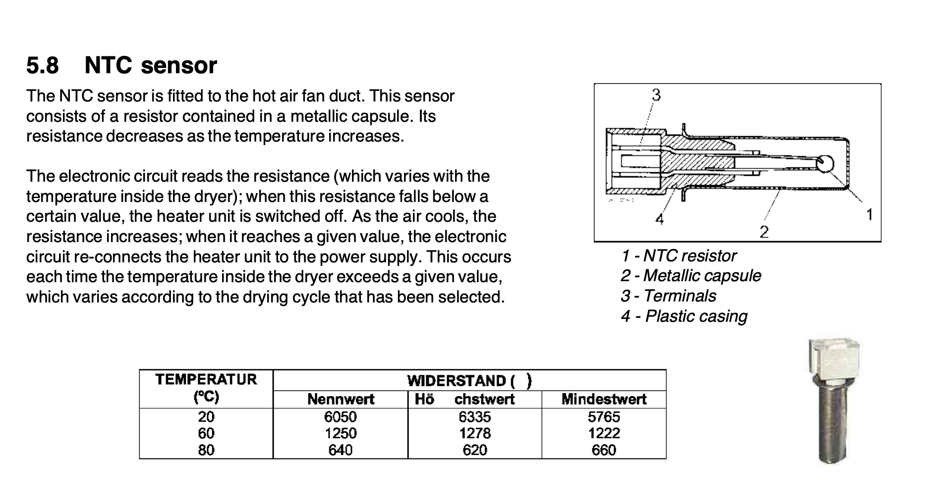

Problemi con programma e HMI KTP700 Basic PN (PLC: S7 1215 ac/dc/rly, TiaPortalV16)
drn5 ha risposto a TheRas alla discussione in S7-1200
Il primo passo è impostare nel Tia il tipo di pannello che risulta dalla etichetta dietro il pannello e impostare nel setup pannello l'indirizzo IP che metti in "connessioni" del Tia. Per la Subnet mask nel pannello imposta 255.255.255.0. Fai poi dentro il Tia una compilazione totale Ovviamente il plc avrà un indirizzo congruo con quello del pannello. -
AEG T59840 non asciuga più bene
guidobras ha inserito una discussione in Lavatrici - Asciugabiancheria
Salve a tutti, la mia AEG T59840 ha lavorato 15 anni e mi ha dato ottime soddisfazioni. Nei primi mesi del 2025 ho cambiato la pompa che porta l'acqua in vaschetta ed ha funzionato bene per un periodo, poi sì è di nuovo guastata. Anche se non completamente, l'ho smontata e pulita un paio di volte, in particolare lo scambiatore di calore che sembra libero da ostruzioni. Succede questo: 1- i programmi "normali" continuano senza fine 2- quelli a tempo lasciano la biancheria bagnata, la vaschetta di recupero acqua rimane vuota In entrambe i casi a fine ciclo (interrotto manualmente dopo un paio d'ore nel caso 1) l'interno del cesto rimane molto umido e appena tiepido (quando funzionava lo trovavo asciutto e bello caldo). Mi è stata segnalata questa discussione per un modello molto simile al mio: Letta tutta, il guasto sembra però diverso: in quel caso l'asciugatura a tempo funzionava bene, nel mio no. Ho fatto i test diagnostici (come da immagine allegata), mettendo la manopola programmi sulla posizione 1, premendo i tasti start e quello alla sua sinistra e non restituiscono codici di errore E, vedo solo dei C (C11, C13, C15). Mi sembrano tutti OK a parte: - il 6, dove la macchina non attiva nulla (ventola frontale ferma, cestello fermo etc). Col 5 invece si attiva (ventola, cestello gira, etc). - il 7 (sensore conducimetro) che non ho fatto Potrebbe essere guasto il sensore che legge la temperatura dell'aria nello scambiatore di calore (l'NTC sensor dell'immagine qui sotto)? Cos'altro rimane? Compressore? Scheda elettronica? Nel qual caso non so se convenga metterci (o farci mettere) mani... -
Lavastoviglie Hotpoint LTB4B019 non avvia lavaggio
stewecar ha risposto a stewecar alla discussione in Lavastoviglie
ecco, grazie per la conferma..con un cuscinetto a sfera in plastivca o come hai fatto tu può durare trent'anni. Stasera rumore assordante e poi silenziosissima. Dopo Natale guardo se è la boccola e ci metto un cuscinetto a sfera Gucci 🤣 Grazie di nuovo e buon Natale a te e Stefano -
Caldaia che parte appena sente il flusso dell acqua
drn5 ha risposto a Orny78 alla discussione in Impianti (Idraulica)
Fai installare dall'idraulico una valvola di non ritorno sul tubo di ingresso dell'acqua fredda in caldaia. -
Domanda basica su cambio vecchio differenziale
ROBY 73 ha risposto a pinballwizard alla discussione in Quadri elettrici civili e terziario
Ciao @piergius, da come l'ho capita io, la dispersione è sulla linea che va dal quadro principale dal contatore ENEL al quadro in taverna (con autoclave + lavatrice + caldaia + pompa scarico) e che @pinballwizard ha provato ad alimentare provvisoriamente tramite un nuovo magnetotermico / differenziale, però questo interviene sempre e comunque e quindi viene alimentato ancora tramite il vecchio magnetotermico, giusto o non ho capito niente io pinballwizard? Quindi se è così, non ha senso controllare le linee delle luci e delle prese - Oggi
Centrale modulare guasta
antoniopev ha risposto a sevenhouses alla discussione in Impianti CATV TV via cavo
Avanti 13 ottimo prodotto come la precedente X La cosa migliore e la programmazione che la fai con il telefonino Anche distante dalla centrale sempre nei limiti del Bluetooth -
Consiglio acquisto asciugatrice: a resistenza (fondo magazzino) o pompa calore?
guidobras ha risposto a guidobras alla discussione in Lavatrici - Asciugabiancheria
Grazie mille, ottimo! Apro una nuova discussione per non far scivolare off-topic questa -
click0 ha iniziato a seguire Buon Natale e Felice 2026
Un Buon Natale a tutti
dove li hai letti?
Buone Feste a tutti Voi. 🎄
Alessio Menditto ha iniziato a seguire Quanti btu
Quanti btu
Alessio Menditto ha risposto a Camionaro75 alla discussione in Componenti Climatizzazione
Parole sante . -
Orny78 ha iniziato a seguire Caldaia che parte appena sente il flusso dell acqua
Caldaia che parte appena sente il flusso dell acqua
Orny78 ha inserito una discussione in Impianti (Idraulica)
Ho una caldaua Sime . A condensazione . Da giorno appena apro i rubinetti lati freddo ( tutti ? O lavatrice o cassetta wc che carica parte la caldaia -
Stefano Dalmo ha iniziato a seguire BFT VIRGO R930130 NON SI APRE UN ANTA e Buon Natale e Felice 2026
BUON NATALE A TUTTI !
BFT VIRGO R930130 NON SI APRE UN ANTA
AndreaIT ha risposto a AndreaIT alla discussione in Cancelli elettrici
Grazie tanto per la risposta, ho provato a farlo ieri e il risultato è KO e mi sembra segnali un errore con tanto di codice ma non ricordo quale, domani vedrò perchè oggi è tempo pessimo. -
BTU misura inglese, usate i Watt visto che ci sono sulla targhetta. Il watt (simbolo: W) è l'unità di misura della potenza del Sistema Internazionale
Consiglio acquisto asciugatrice: a resistenza (fondo magazzino) o pompa calore?
Ganimede77 ha risposto a guidobras alla discussione in Lavatrici - Asciugabiancheria
Programma lenzuola, se non si ha ancora scaricato dal telefono il pacchetto aggiuntivo, usare Bianchi: Opzione da selezionare: Mettere 3 palline di lana Al termine, estrarre il prima possibile, piegare subito per bene, il risultato è quasi come stirato. Provato poco fa. -
Caldaia che parte appena sente il flusso dell acqua
Orny78 ha inserito una discussione in Impianti (Idraulica)
Ho una caldaua Sime . A condensazione . Da giorno appena apro i rubinetti lati freddo ( tutti ? O lavatrice o cassetta wc che carica parte la caldaia -
FCX 22U Vers.04 Aermec
giorgio17 ha risposto a robi73 alla discussione in Guasti/Problemi Climatizzazione
Il pannellino di comando ha una sonda che sente la temperatura acqua ,se la valvola non funziona non passa acqua calda e la ventola non parte.Dovresti prima controllare se la batteria si riscalda.Purtroppo devo dirti che quei pannellini di controllo non sono proprio buoni,quando lavoravo ne ho cambiati molti. -
Problema riscaldatore termostato AERMEC pxl2
giorgio17 ha risposto a Ladibea alla discussione in Guasti/Problemi Riscaldamento
se hai un solo termostato non potranno mai funzionare.Dovresti dire anche il modello dei ventilconvettori,se hanno la sonda e in che posizione,se c'è una elettrovalvola.I dip switch vanno configurati non a caso e va fatto con il termostato non alimentato. -
Dubbio su nuova lavatrice 11 kg
Ciccio 27 ha risposto a Lukas1 alla discussione in Lavatrici - Asciugabiancheria
Lo stress maggiore si ha quando i (pochi) capi cadono dall'alto e sbattono sul fondo del cestello durante le rotazioni ordinarie in lavaggio e risciacquo, che poi sono il grosso del tempo speso. E comunque i cicli per carichi parziali sono più brevi, e/o per tessuti che non si appesantiscono troppo quando sono intrisi di acqua (eccetto i pile, ma non fanno parte delle cose lavate di continuo e tutto l'anno). In centrifuga c'è comunque la distribuzione del carico lungo tutta la circonferenza, quindi alla fine la risultante è sostanzialmente nulla. -
Stirella ROWENTA DG7644FO va in blocco (spia rossa) dopo decalcificazione
GoGi ha risposto a GoGi alla discussione in Piccoli elettrodomestici
Misurato NTC incollato sul lato caldaia a temperatura ambiente da 109 Kohm. Raffreddato con attuale tempertura esterna misura 168 kohm La pompa alimentata con cavetto esterno fa rumore e sembra funzionare ma secondo me spruzza pochissima acqua. La pressione dell'acqua è praticamente inesitente Staccato il connettore della pompa alla caldaia e non ho trovato otturazioni nel raccordo. Premesso che non sono in grado di mettere le mani alla scheda elettronica mi basterebbe capire (con il vs importante aiuto) se il problema è sulla scheda o sui componenti della resistena/caldaia. Grazie e Buon Natale -
riscaldamento fuziona ma termosifoni che restano tiepidi
giorgio17 ha risposto a miracle77 alla discussione in Guasti/Problemi Riscaldamento
Sulla scheda sembra che ci sia un connettore staccato. Il tecnico è capace di controllare se la potenza di riscaldamento è stata regolata? Visto che questa caldaia si può regolare la potenza falla controllare da uno bravo. -
Valvola Siemens Landis
giorgio17 ha risposto a GiovaVan70 alla discussione in Guasti/Problemi Riscaldamento
Questa non è una valvola che si può comandare da un termostato,ma viene comandata dalla sua centralina -
giorgio17 ha aderito alla comunità
BFT VIRGO R930130 NON SI APRE UN ANTA
Stefano Dalmo ha risposto a AndreaIT alla discussione in Cancelli elettrici
Prova a fare un autoseet E vedi cosa succede -
BFT VIRGO R930130 NON SI APRE UN ANTA
Stefano Dalmo ha risposto a AndreaIT alla discussione in Cancelli elettrici
I motori a 24 v non hanno condensatore di spunto . quello è della scheda .
