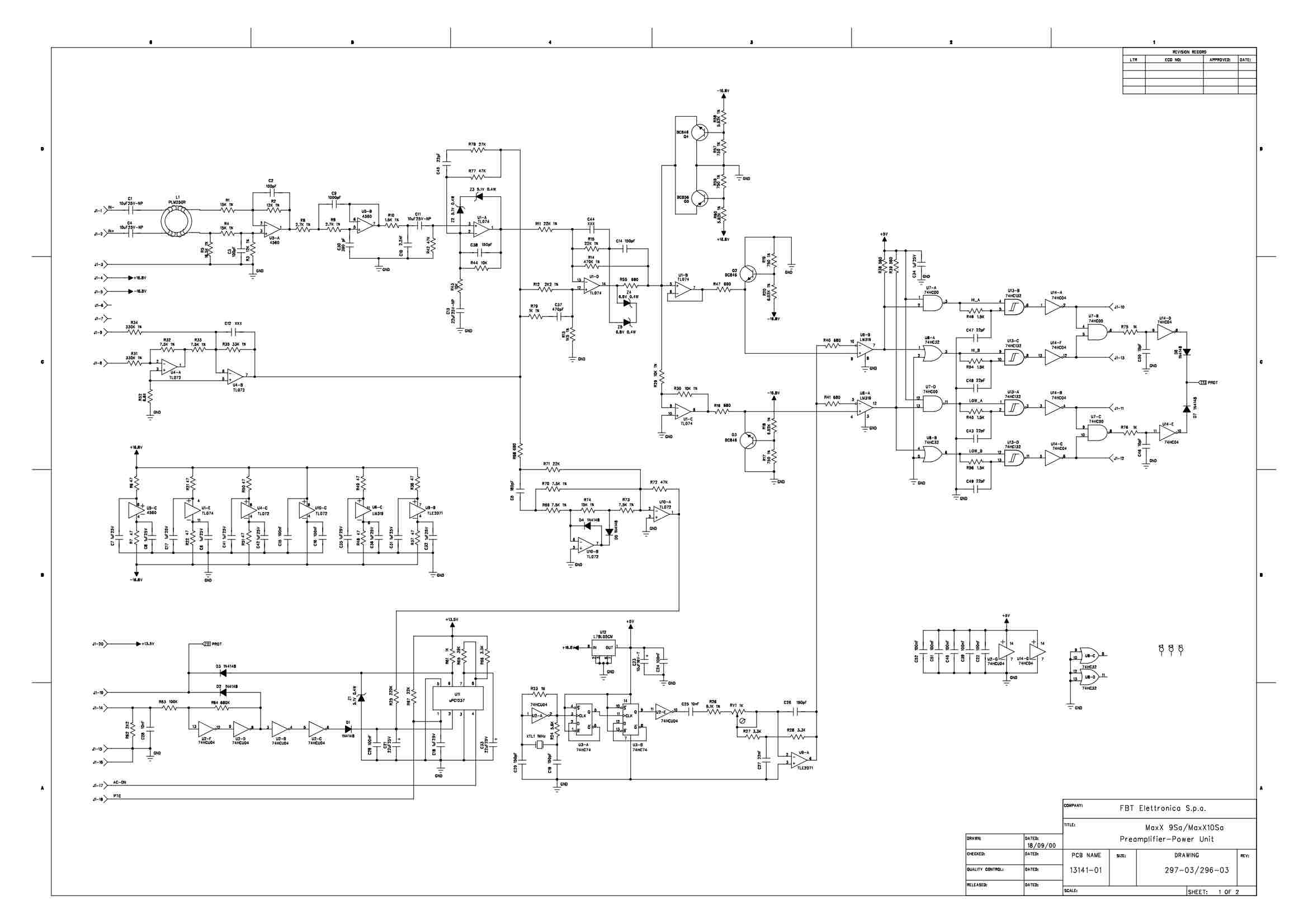

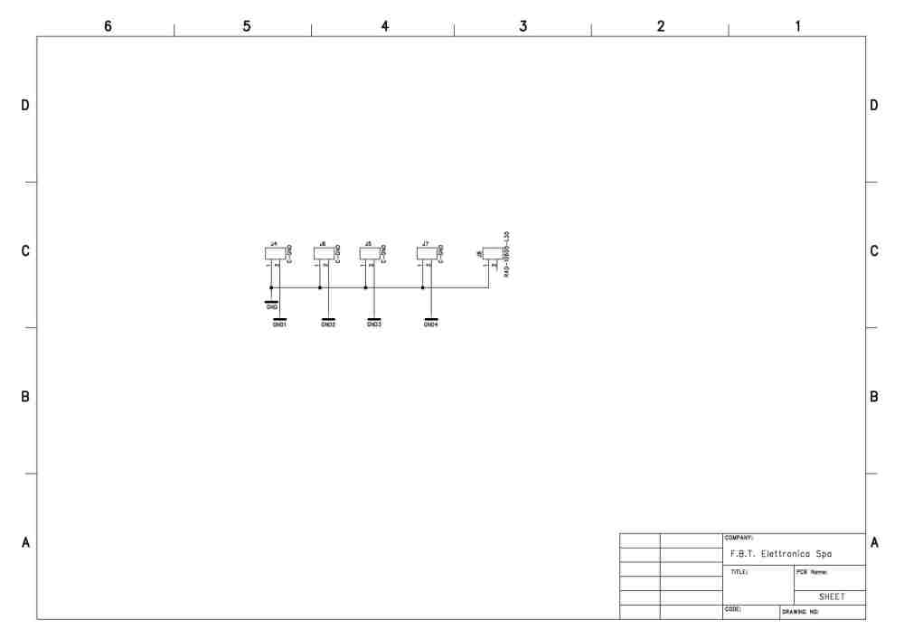

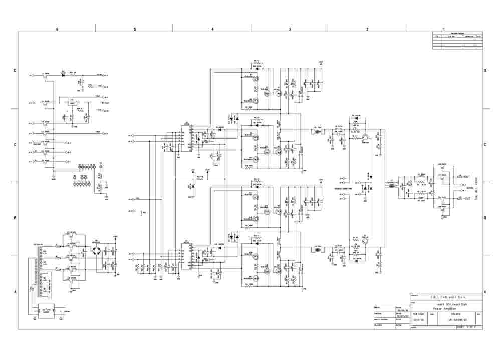

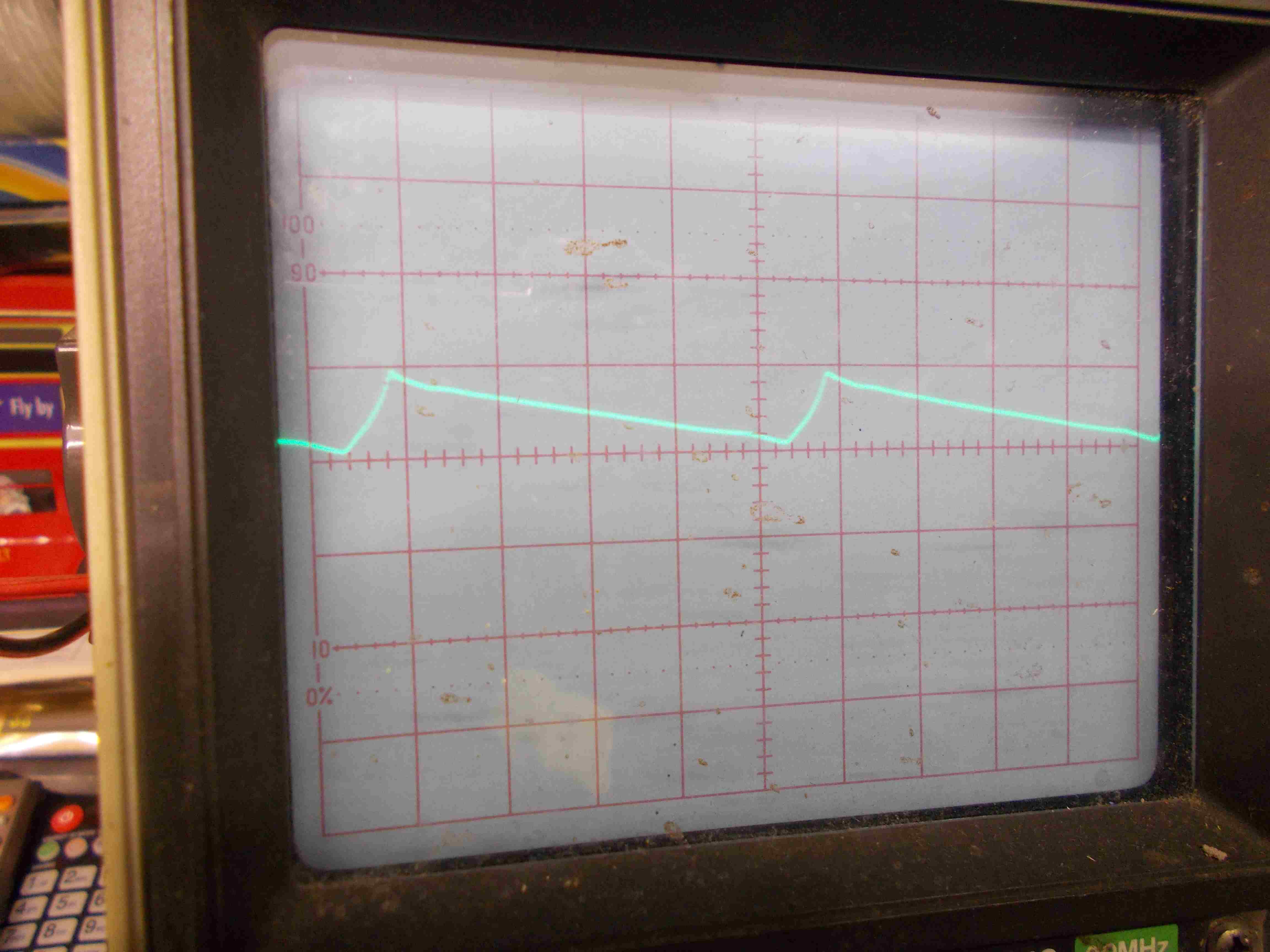

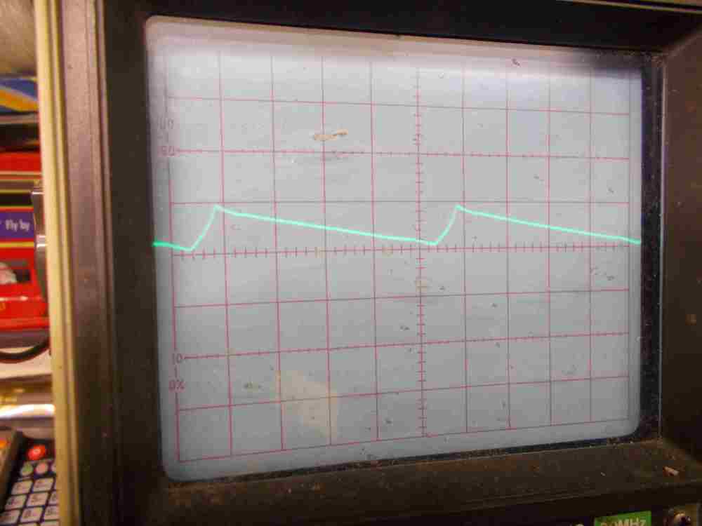

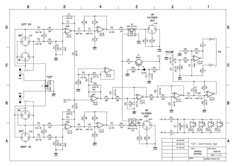

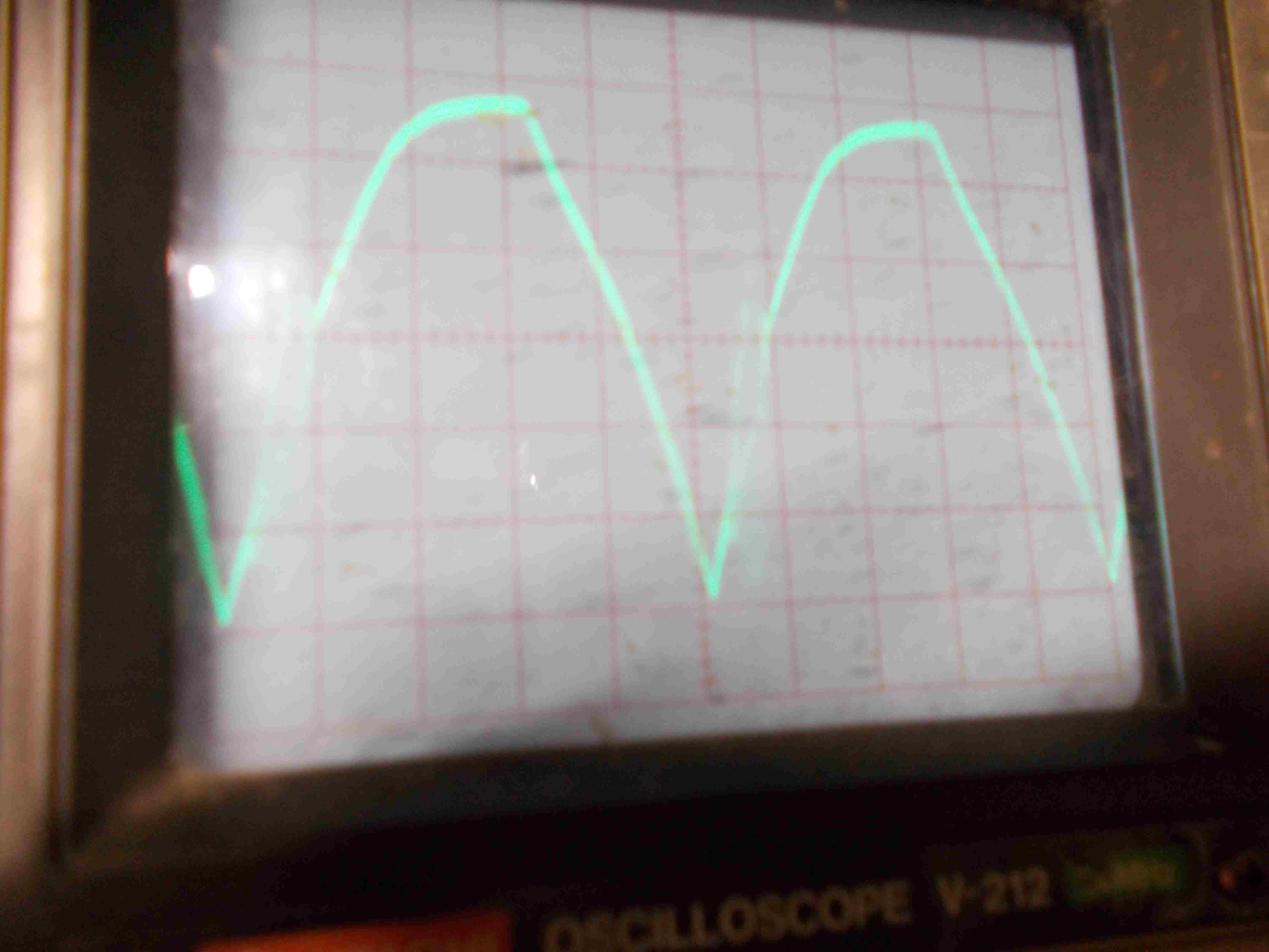

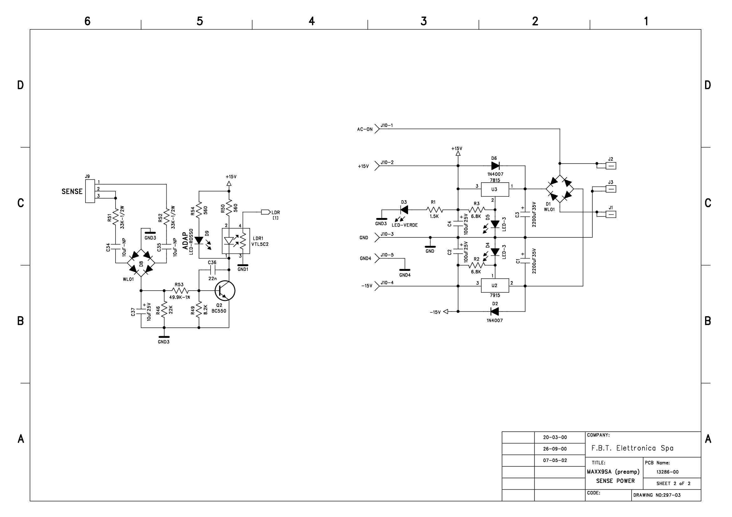

uscita diodi ponte 290v p.p. un uscita alimentatore a caso la piu' alta 34 v 1v p.p. con una cassetta ronza sempre con un altra cassetta ronza per 10 secondi poi smette, a volte riprende a ronzare rimane invariato in ogni caso sempre le forma d'onda acquisite la prima foto e'uscita da diodi ponte la seconda e' 34v
Lorenzo Mati ha aderito alla comunità
Alessio Menditto ha iniziato a seguire Termosifoni accesi anche in taverna?
Termosifoni accesi anche in taverna?
Alessio Menditto ha risposto a Riccardo Schiavon23 alla discussione in Impianti Riscaldamento
Il calore che eventualmente “sale” è paragonabile a quello di un pavimento radiante, ottenuto però in questo caso con grande dispendio di energia, scaldare un semi o interrato per non viverci grida vendetta, io assolutamente terrei spento i termosifoni e se il pavimento del piano sopra non è scaldato pazienza. -
Frequenza di taglio troppo bassa su subwoofer FBT Maxx9SA
Fab72 ha risposto a Fab72 alla discussione in Elettronica generica
Ciao Livio, grazie per il tuo riscontro. In teoria il file con gli schemari l'avevo allegato, ma era un pdf e non mi sono accorto che me l'aveva rigettato. Ora convertito in immagini. Ci riprovo... Grazie e buona serata -
Termosifoni accesi anche in taverna?
Riccardo Schiavon23 ha risposto a Riccardo Schiavon23 alla discussione in Impianti Riscaldamento
è una taverna "semi interrata" come si faceva un tempo, la temperatura è abbastanza costante (fresca in estate e in inverno) attorno ai 10-11 gradi Grazie della risposta intanto -
Grazie molto esaustivo, l'inverter è Afore da 3 kw
Domanda su impianto di messa a terra
Marco Fornaciari ha risposto a rimonta alla discussione in Installazione impianti elettrici civili e terziario
Lascia perdere, in caso di problemi, tu hai modificato l'impianto, quindi tu sei il problema principale. Come sono gli impianti adesso puoi sempre fare lo gnorri. In ogni caso la normativa per le prove di terra delle utenze domestiche, dal mio punto di vista è ridicola: ma tant'è. -
Fase-neutro e fase-terra tensioni differenti a favore della terra?
Marco Fornaciari ha risposto a kym alla discussione in Altro su impianti elettrici civili
Per esperienzia fin dal 1976 di: progettazione, costruzione, manutenzione degli impianti industriali complessi sia di distribuzione che di automazione, in casi come quelli a monte c'è sempre un errore di cablaggio o un tecnico incopetente, ovvero l'uso del neutro per il 230 V alle apparecchiature a cui necessita. Ripeto, conscio di questi problemi fin da scuola non ho mai usato il neutro **, ma tanti trasformastori isolamento con un polo a terra: gli impianti che ho costruito funzionano in continuo h24 365 giorni all'anno. Anche in casi di fulmini è solo bruciato il primario di qualche trasformatore (in alcune zone d'Italia sono molto frequenti), su altri impianti di altri costruttori che hanno usato il neutro i danni sono sempre stati ingenti, con voglia dei VVFF di fermare tutto lo stabilimento. ** Per fortuna l'ultimo anno come insegnate di elettrotecnica avevo un ing. che progettava per ENEL, poi su lavoro per alcuni anni ho avuto contatti continui con i progettisti di tante apparecchiature elettroniche di potenza e protezione da BT a AT. Ripeto se non fossi in condominio a valle del contatore avrei un trasformatore d'isolamento. -
Presa USB power delivery - Pro e contro
elettromega ha risposto a Blutarsky alla discussione in Progettazione impianti elettrici civili e terziario
Ciao esperienza personale, Non Bticino, durano il tempo che ti scade la garanzia. Tutti i nuovi apparecchi richiedono sempre più potenza , confronta un caricatore di qualche anno fa con uno attuale e ti spaventi. -
Domanda su impianto di messa a terra
rimonta ha risposto a rimonta alla discussione in Installazione impianti elettrici civili e terziario
Grazie. Purtroppo l'impianto lo ha fatto il "mio cugino" di turno quando hanno ristrutturato la mezza porzione di casa. Alcuni passaggi nelle canaline sono ancora promiscui, anche se sono riuscito a ridurre al minimo il tutto Esternamente non ci sono passaggi perché è tutto cementato e faccio fatica anche a passare sul perimetro esterno per la presenza della scala che porta al piano primo. Purtroppo anche la tubazione che porta la linea montante del primo appartamento è stiracchiata in un corrugato da 20 mm dove sono a malapena riuscito a passare 3 cordine da 6 mmq, ovviamente un fg16 sarebbe stato impossibile. Per ora il male minore sarebbe portare le due cordine da 6 mmq. Ovviamente non sarebbe a norma, ma sempre meglio di niente, o no? -
Telefunken Te32269b40y20
farias ha risposto a farias alla discussione in Thomson - Saba - Nordmende - Telefunken - A.E.G.
sapete dove posso reperire lo schema, perche su internet ho trovato la versione r2 ed r4 ma a quante pare non è la stessa. - Oggi
messa a terra ferro struttura casa: SI o NO e come misurare la resistenza di terra
Marco Fornaciari ha risposto a kym alla discussione in Progettazione impianti elettrici civili e terziario
Ma tò non lo sapevo, come fa il distributore in Italia. Lo schema di principio dei collegamenti di terra ed equipontziele quello è e quello resta (l'ettrotecnica è uguale a casa di tutti, ma a quanto pare in rete no!), come poi si realizza costruttivamente rer ogni impianto è un discorso diverso, l'importante è rispettare quello schema. -
Domanda su impianto di messa a terra
Marco Fornaciari ha risposto a rimonta alla discussione in Installazione impianti elettrici civili e terziario
Il parallelo delle paline di terra non ha nulla a che vedere con i montanti agli appartamenti, e la sezione minima è 16 mmq. Ma i due impianti elettrici sono completamente indipendenti? Se non c'è nessun a canalizzazione in comune tra i due impianti ormai puoi lasciare le terre come sono, poi in futuro se hai altr ilavori da fare magari colleghi in parallelo le puntazze. Va da se che se devi fare le dichiarazioni di conformità lo stato attuale non va bene. Ma non hai modo di mettere un tubo o una canalina esterna che non distrurbi nessuno? Da norme la terra dell'edificio e delle strutture matalliche deve essere unica, quindi già 30 anni fa chi l'elettricista ha sbagliato. -
All'uscita del ponte ho molto di piu e non e' dente di sega ma una forma d'onda rotonda come una tenda da campeggio
Cancello a due battenti Came, cambio scheda elettronica zl19-n con ZLX24-M
simuffa ha risposto a Alexis82 alla discussione in Cancelli elettrici
Controlla sul manuale (che dovrebbe essere questo): https://ita-sonita.mo.cloudinary.net/PRODUCT/DOCUMENT/PictureServer/default.aspx/801QA-0050.pdf?84758678866D62908875859693646064857582B5B69D&ts=1745827528675 A pagina 27 trovi i tipi di motore nel parametro A1. Se il tuo non c'è metti generico (gli ATI in elenco non sono perché sono troppo nuovi). Colleghi come lo schema che ti ho dato prima R e F insieme - Rc in Fc e Fa in Fa. Cambi i due parametri che ti ho scritto prima e vedi se la taratura funziona. -
PremPa ha aderito alla comunità
Cancello a due battenti Came, cambio scheda elettronica zl19-n con ZLX24-M
Alexis82 ha risposto a Alexis82 alla discussione in Cancelli elettrici
Cancello a due battenti Came, cambio scheda elettronica zl19-n con ZLX24-M
simuffa ha risposto a Alexis82 alla discussione in Cancelli elettrici
Il modello dei motori montati -
Cancello a due battenti Came, cambio scheda elettronica zl19-n con ZLX24-M
Alexis82 ha risposto a Alexis82 alla discussione in Cancelli elettrici
simuffa ha iniziato a seguire Cancello a due battenti Came, cambio scheda elettronica zl19-n con ZLX24-M
Cancello a due battenti Came, cambio scheda elettronica zl19-n con ZLX24-M
simuffa ha risposto a Alexis82 alla discussione in Cancelli elettrici
Ciao, che attuatori hai? Come hai impostato queste impostazioni? Lo schema da seguire lasciando fuori RA credo sia questo (con i parametri F72-3, F73-2): -
Domanda su impianto di messa a terra
rimonta ha risposto a rimonta alla discussione in Installazione impianti elettrici civili e terziario
Aggiornamento: purtroppo nel corrugato che avevo a disposizione non riesco a passare il 16 mmq. Purtroppo risulta strozzato 50 cm dopo l'imbocco da un lato. Quindi non c'è modo di passare da li con il 16 mmq. Forse riuscirei a farci passare una o due cordine del 6 da collegare eventualmente in parallelo. Probabilmente è meglio che niente, ma secondo voi potrebbe dare problemi? Le sezioni dei montanti dei due appartamenti sono da 10 mmq -
Sostituzione citofono Elvox 920r con 8870.1
trezor ha risposto a trezor alla discussione in Citofoni, videocitofoni e intercomunicanti
Errore nel titolo, il citofono è un 620r non 920r -
Alexis82 ha iniziato a seguire Cancello a due battenti Came, cambio scheda elettronica zl19-n con ZLX24-M e tv lg 24mt47dc-pz no audio
Altoparlanti, finale audio, alimentazione mancante o cattiva per il finale audio, condensatori ceramici di "trasporto" o disaccoppiamento segnale audio, elaborazione audio assente nel processore principale, presa cuffie difettosa. A te l'esame tecnico.
Sostituzione citofono Elvox 920r con 8870.1
trezor ha inserito una discussione in Citofoni, videocitofoni e intercomunicanti
Buonasera, devo sostituire il citofono in oggetto (in un condominio) a causa di un incompatibilità del microfono col sistema che è installato nel palazzo (funzionano tutti i 3 tasti, che aprono cancelletto, portone e luce scale e si sente chi parla da fuori, ma da fuori non si sente chi parla da dentro) quindi i collegamenti sono tutti giusti. La situazione è questa, devo portare i fili dal primo al secondo, quelli su 1 2 3 da quello che ho capito vanno esattamente riportati uguali, mentre per quanto riguarda i 2 tasti a sinistra come posso riportarli sull'8870 (che ne ha solo 2 a differenza del 620r che attualmente ne ha 3)? Eventualmente posso unire in un unico tasto apertura portone e cancelletto? Diversi fili risultano "doppi" perché oltre ad avere 3 tasti sul citofono, ho altri 3 tasti di fianco che svolgono la stessa funzione (aprire cancello, portone e luce) che vorrei togliere in caso. Grazie. -
Cancello a due battenti Came, cambio scheda elettronica zl19-n con ZLX24-M
Alexis82 ha risposto a Alexis82 alla discussione in Cancelli elettrici
Allora ho collegato come potevo i cavi, magari ho collegato sbagliato, può essere, comunque ho iniziato a fare la taratura e in chiusura il primo motore quasi alla fine si è fermato, è uscito sullo schermo E13, poi ho provato manualmente mi da E2, non so dove ho sbagliato -
Sostituzione videocitofono terminale interno condominiale
Lebron5 ha risposto a Lebron5 alla discussione in Citofoni, videocitofoni e intercomunicanti
Grazie per la risposta. Proverò a riaprire la discussione tra due settimane, quando entreremo ufficialmente in casa. -
Lavatrice carica dall'alto AFFIDABILE (uso intenso)
prolonga ha risposto a prolonga alla discussione in Lavatrici - Asciugabiancheria
LG non ha carica dall'alto e le ..Slim sono larghe 60 cm.
