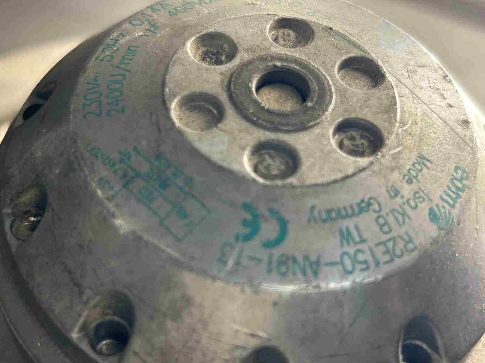

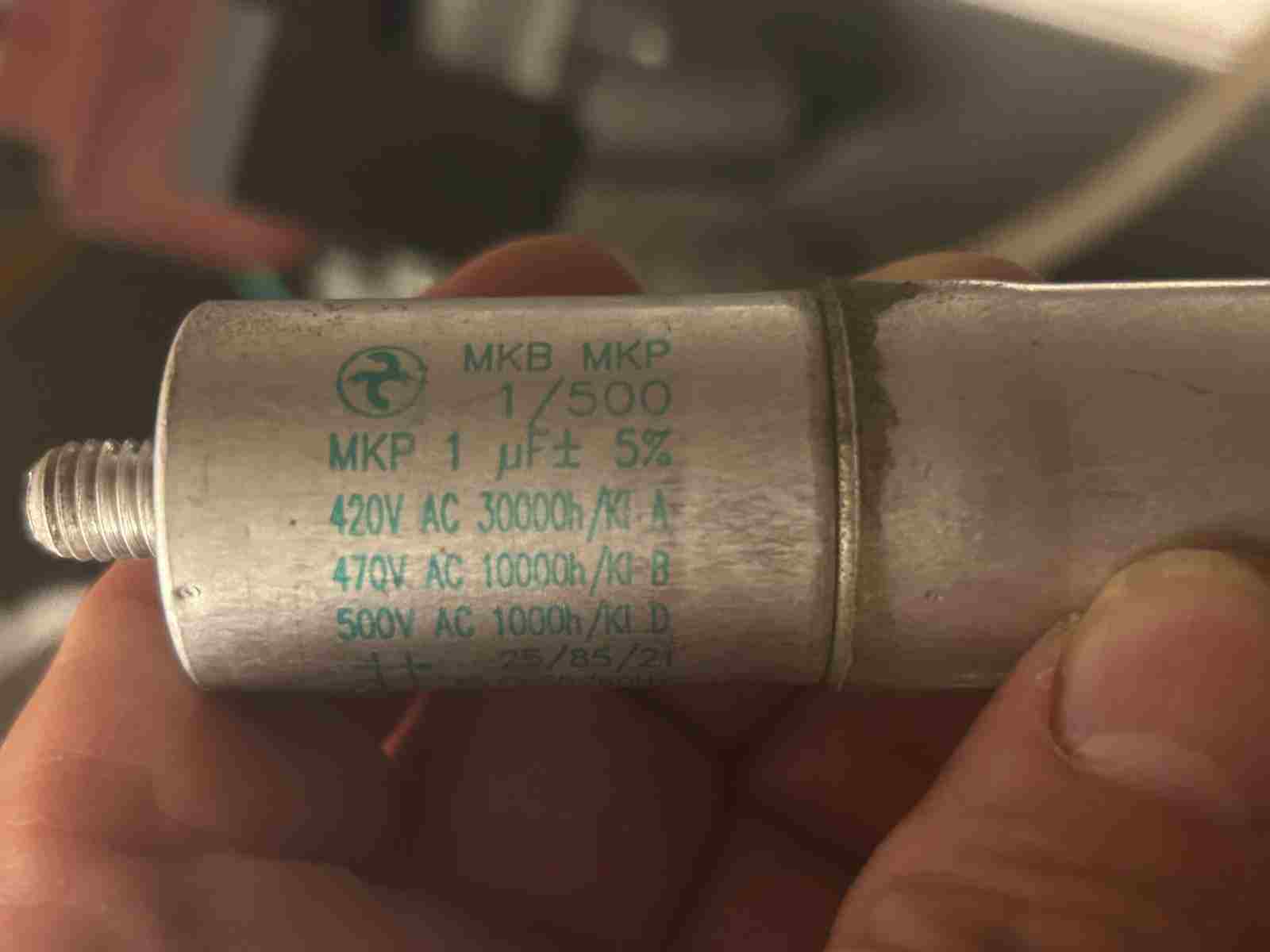

Lavatrice Bompani Eco Line, Non Si Avvia
Stefano Dalmo ha risposto a marfil1951 alla discussione in Lavatrici - Asciugabiancheria
Perfetto 👌 grazie a te per la condivisione -
Stufa a pellet Montegrappa 6000 AV
EPYONE ha risposto a EPYONE alla discussione in Scaldabagno - Stufe - Condizionatori/Deumidificatori portatili
Scusa, allego 3 foto ma non ho trovato nessuna targhetta sul motore, quello che ho pulito penso che sia encoder che verifica il motore se gira ? Aggiungo che il giorno prima quando andava in allarme è bastato togliere la corrente e poi partiva ma in 2 gg la situazione è andata sempre peggiorando fino ad ora che non riesce più a partire per via allarme motore fumi Ti do altre indicazioni, durante i vari tentativi ho visto che all'accensione della stufa il motore non parte ma lo fa appena va in allarme Scusa se non ho risposto alla domanda, si i due cavi che escono da motore vanno quello di alimentazione va a una scheda passando da un condensatore, l'altro è dell'encoder e va anche lui alla scheda . Oggi ho riaperto la stufa per vedere di capirci qualcosa in più, poi l'ho accesa e con un aiuto manuale al motore è partita dopo 2h lìho spenta ma alla riaccensione da ancora il solito allarme motore fumi Aggiungo foto del condensatore e dei dati del motore Grazie 1000 per l'interessamento - Oggi
Silvano1959 ha aderito alla comunità
Baxi luna duo-tec 33kW vs Immergas Victrix tera 28kw
chejenne ha risposto a chejenne alla discussione in Impianti Riscaldamento
Alla fine ho fatto un po’ di valutazioni e ho scelto Immergas. Speriamo di aver fatto la scelta giusta. -
Beto2 ha aderito alla comunità
Buongiorno, ho una cpu 1212 con caricato un programma fatto con tia v11 Io con tia v13 se vado su nodi accessibili me la trova, riesco a far lampeggiare led ma non vi accedo Anche provando con nuovo progetto, inserisco nuova cpa non specificata, poi vado su rileva, mi trova il plc con l'indirizzo, premo riconosci e mi dice impossibile accedere alla destinazione online. Idee? Grazie
Enrico2026 ha aderito alla comunità
TV Telefunken TE32182B29C10 UD-LED no video si audio si retroilluminazione.
nerone09 ha inserito una discussione in Thomson - Saba - Nordmende - Telefunken - A.E.G.
Salve ho un tv telefunken TE32182B29C10 UD-LED la retroilluminazione funziona, audio si sente, non vi e' immagine (e' tutto nero pero' si vede benissimo retroilluminazione che funziona), penso sia tcon, chiedo lumi grazie. -
Lavatrice Bompani Eco Line, Non Si Avvia
marfil1951 ha risposto a marfil1951 alla discussione in Lavatrici - Asciugabiancheria
Ho montato oggi la nuova serratura e ho risolto il problema. Durante questo intervallo di tempo, circa 13 giorni, ho bypassato la serratura. Ho lasciato la serratura montata solo come supporto di chiusura e dal connettore staccato ho preso i fili L e C e li ho collegati ad un interruttore. Dopo aver chiuso il cestello, premuto tasto Avvio/Pausa ho aspettato circa 3-4 secondi poi ho chiuso l'interruttore, simulando il corretto funzionamento della serratura, e la lavatrice ha funzionato. In pratica ho rispettato la sequenza : premuta tasto avvio poi dopo 3-4 secondi chiusura contatti L e C della serratura come mi aveva scritto nella risposta del 3 gennaio Stefano D'Almo. Grazie ancora Stefano. -
Ciao a tutti, mi rivolgo a voi perché sono un po’ in difficoltà con la riparazione della mia lavastoviglie. Recentemente ho sostituito la pompa di lavaggio perché era guasta. Dopo il montaggio, però, ho notato una perdita d’acqua che sembra provenire dalla zona della resistenza . Qualcuno ha esperienza con questo tipo di problema? Avete consigli su come procedere per capire il perchè ? Grazie mille in anticipo a chi vorrà darmi una mano!
Ottima idea! Per aprirlo dovrai rompere la plastica con un piccolo cacciavite a mo' di scalpello, facendo attenzione al trasformatore. Anche come potenza mi sembra più che sufficiente, a patto però di fare anche la modifica sulla catena LED, con lo schema che ti posterò (credo) stasera. Naturalmente valuterai tu se conviene cimentarsi o no in questa impresa.
Adelino Rossi ha iniziato a seguire Modellismo DeAgostini e Hachette
Modellismo DeAgostini e Hachette
Adelino Rossi ha risposto a antoniob alla discussione in Collezionismo, antiquariato, artigianato
di solito il primo fascicolo lo fanno a 1 euro poi, come già detto. Mi associo. -
robertice ha iniziato a seguire Sostituzione doccetta Franke
Dovrebbe essere a innesto, premi il pulsante e tira la doccetta
ma questo difet ocome si chiama ? sono i cof che si guastano ?
Superbibbo ha iniziato a seguire Freezer Liebherr GNP 3376 la cui lampadina di illuminazione e indicatore temperatura lampeggiano ad apertura di porta.
Freezer Liebherr GNP 3376 la cui lampadina di illuminazione e indicatore temperatura lampeggiano ad apertura di porta.
Superbibbo ha inserito una discussione in Frigoriferi - Congelatori
Buonasera a tutti! Potete aiutarmi? Ho un freezer verticale a cassetti Liebherr GNP3376 ormai datato 2008 ma ancora perfettamente efficiente. Tiene la temperatura e non da segni di cedimento. Tuttavia mi è capitato di notare che quando apro la porta per prendere o mettere qualcosa, la luce che illumina l'interno del vano inizia a lampeggiare con cadenza regolare unitamente all'indicatore della temperatura interna. Non nascondo che in più riprese questo fenomeno risuonasse come un avvertimento. Chiusa la porta tutto torna normale. sapete darmi una risposta a questo fenomeno? Grazie infinite. P.S. Escludo la presenza di fantasmi e Poltergeist. -
Sicuramente il fritz non è economico, ma per prestazioni posso dire che non ho problemi. Io col model 7590AX e due repeaer 6000 copro primo primo da 150 mq, piano terra 150 mq e cantina 200 mq e ho un segnale anche esterno. Modem e un repeter 6000 posti al piano primo agli opposti, e un altro repeater posto in cantina. Il model col repeater al primo piano comunicano in WiFi mentre il repeater in cantina è in LAN con repeater al primo piano. Al piano terra non ho nessun repeater ma il segnale è ottimo.
Forse sono io che non capisco o tu che non spieghi bene il problema. Titolo: Acqua sanitaria contaminata,però dopo parli di impianto riscaldamento con sostituzione caldaia (usata).Lavaggio impianto? Filtri su impianto riscaldamento? Il rubinetto di carico ha una valvola di non ritorno? Da quello che dici l'impianto di riscaldamento trafila con l'acqua sanitaria e comunque come dice Dalmo bisognerebbe essere sul posto. Il mio consiglio è di cambiare idraulico.
Bocchette mandata VMC e Clima canalizzato
Simone Baldini ha risposto a acronalb alla discussione in Impianti Climatizzazione
puoi fare un plenum bocchetta con due attacchi uno VMC e uno CLIMA, poi meglio se metti sulla VMC un regolatore di portata -
Ring Intercom su Elvox ART 900-902 (cicalino esterno)
captec ha risposto a captec alla discussione in Citofoni, videocitofoni e intercomunicanti
L'assistenza Ring dice: "Collegare C1 e C5 al terminale responsabile dello sblocco e C6 e C7 al terminale dal segnale acustico/rilevamento delle chiamate". Tutto ciò senza specificare le porte sul citofono. Anche perché mentre nel cablaggio ufficiale non chiede di connettere C1 e C7, non so dove collegarli -
kezyamira ha aderito alla comunità
Posto esterno Urmet 1145/500 non si accende il led della chiamata
gettis ha risposto a gettis alla discussione in Citofoni, videocitofoni e intercomunicanti
Per precisare ho visto che nel posto esterno L non é collegato; quindi presumo che il ps é collegato direttamente ai pulsanti ? che sia questo il problema? -
Quale interruttore per piano induzione
maxlugaresi ha risposto a maxlugaresi alla discussione in Quadri elettrici civili e terziario
ho collegato la linea dell'induzione su un MTD dedicato e adesso sembra andare tutto. Le linee esterne le avevo messe sotto il generale con riarmo perchè c'è il cancello e cancelletto di entrata alla casa e veniva comodo fosse attivo se dovesse scattare quando non sono a casa. Quale altro generale mi consigliate con riarmo per tenere la linea esterna collegata sotto di esso? Per l'esterno va bene secondo voi il MT che ho utilizzato o dovrei cambiarlo? grazie! -
Anghi84 ha aderito alla comunità
Ivan84 ha iniziato a seguire Verifica ed eventuale sostituzione batterie cuffiette in ear wireless
Verifica ed eventuale sostituzione batterie cuffiette in ear wireless
Ivan84 ha inserito una discussione in Elettronica Fai da te
Salve a tutti. Possiedo delle JBL Tune230nc. Cuffie in ear wirless/bluetooth che hanno la custodia per ricaricarle. Le ho comprate su Amazon il 29 dicembre 2022. Ad oggi si stanno scaricando troppo in fretta e vorrei poter fare un controllo sullo stato di salute delle tre batterie (cuffia sinistra, cuffia destra e custodia). C'è un modo per capire se e quali batterie sono andate a quel paese? Almeno capire se il problema sta nelle cuffie o nella custodia che non le ricarica più bene Un saluto Ivan -
SENSORE TEMPERATURA NTC MACCHINA EP2100
NovelVino ha risposto a NovelVino alla discussione in Componenti elettronici ed equivalenze
Si confermo che i fili che partono dal termistore, vanno in una Scheda, so per certo che il problema è lui perchè ponticellando il connettore la resistenza inizia a scaldare. Allego foto dell connettore sulla scheda, del connettore del termistore e di cioè che resta del termistore -
Divisione tecnica ha aderito alla comunità
Ciao a tutti, alcune volte mi trovo a dover implementare lingue diciamo "un pò particolari" (olandese, turco, svedese, polacco, ecc...) su pannelli. Il gugul trasleit sui termini tecnici non è il massimo e quando ci sono vocaboli con più significati si perde un sacco di tempo, rischiando anche di andare a vuoto. Passare attraverso le AI per descrivere quello che si cerca dà ottimi risultati, ma prende un sacco di tempo. Voi come fate? Avete trovato dei servizi mirati?
massyxx30 ha iniziato a seguire Indesit mtwa 81285 w it
Buonasera, la mia lavatrice, dopo l'avvio, segnala un errore le luci come da foto in allegato lampeggiano e scarica l acqua. Il problema non si presenta sempre. Ho controllato la resistenza e ho riscontrato una leggera dispersione: potrebbe essere questa la causa, oppure il guasto dipende dai condensatori della scheda? Grazie.
Philco Norma 30x
Nadine 82 ha risposto a Nadine 82 alla discussione in Lavatrici - Asciugabiancheria
Con calma appena avrò tempo la apro e farò qualche foto, grazie Ciccio. Certo Fisica, ero io che pensavo di cambiarla, poi mi venne consigliato qui sul forum che era una buona lavatrice, ed infatti sta lavorando da 26 anni 😉 -
Chi ha accesso ad hifi engine?
giuseppe071964 ha risposto a x64 alla discussione in Apparati, Schemi & circuiti
Buonasera Livio, come ho gia' risposto a Ctec, chiedo scusa dell'accaduto. Grazie per averle rimosse onde evitare probabili rivalse. -
Bosch Maxx6 carica acqua ad intermittenza durante centrifuga
specyenduro12 ha risposto a antooon alla discussione in Lavatrici - Asciugabiancheria
Ciao, scusa se riesumo il post. Sono nella tua stessa e identica situazione. Ho cambiato le spazzole mettendo la lavatrice su un fianco. La sostituzione tutto ok a parte che al momento "fischiano" un po le spazzole. Ho però il problema che durante la centrifuga e lo scarico carica acqua ad intermittenza molto rapida. Te hai risolto o hai dovuto cambiare lavatrice? Grazie!
