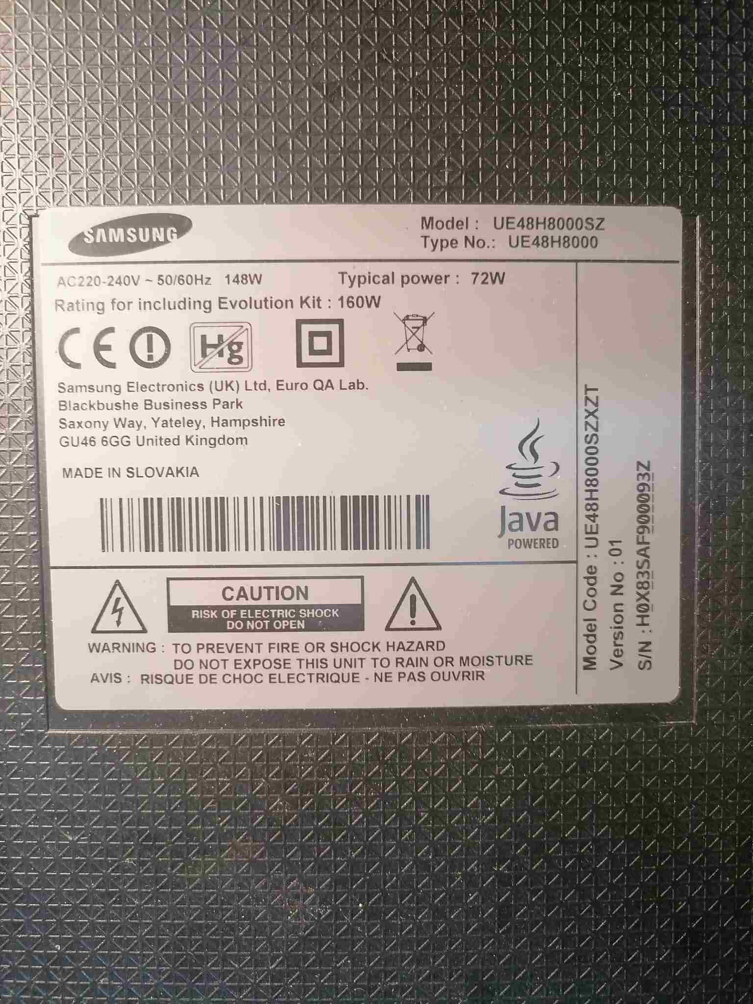

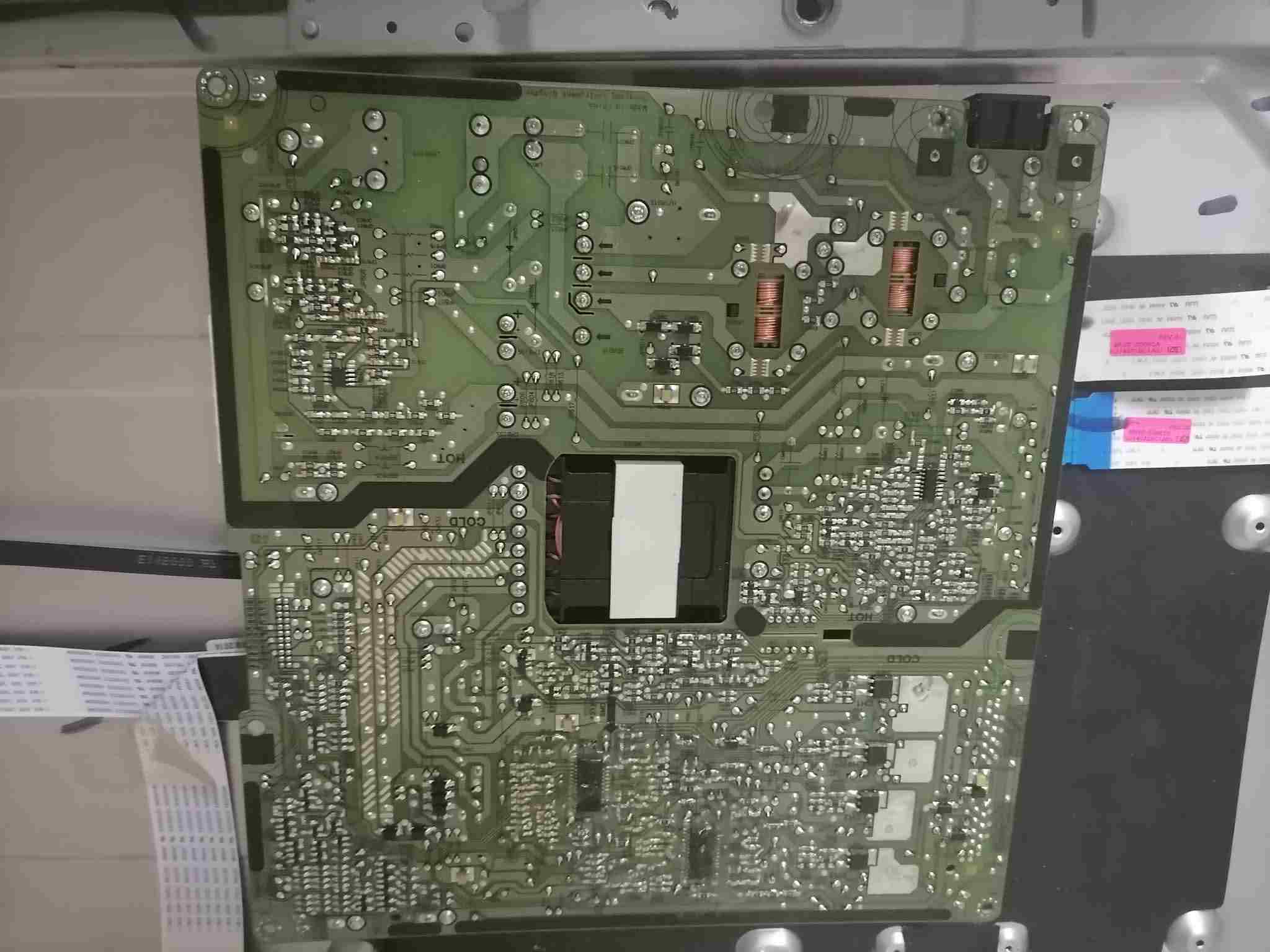

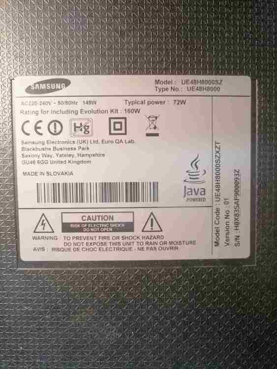

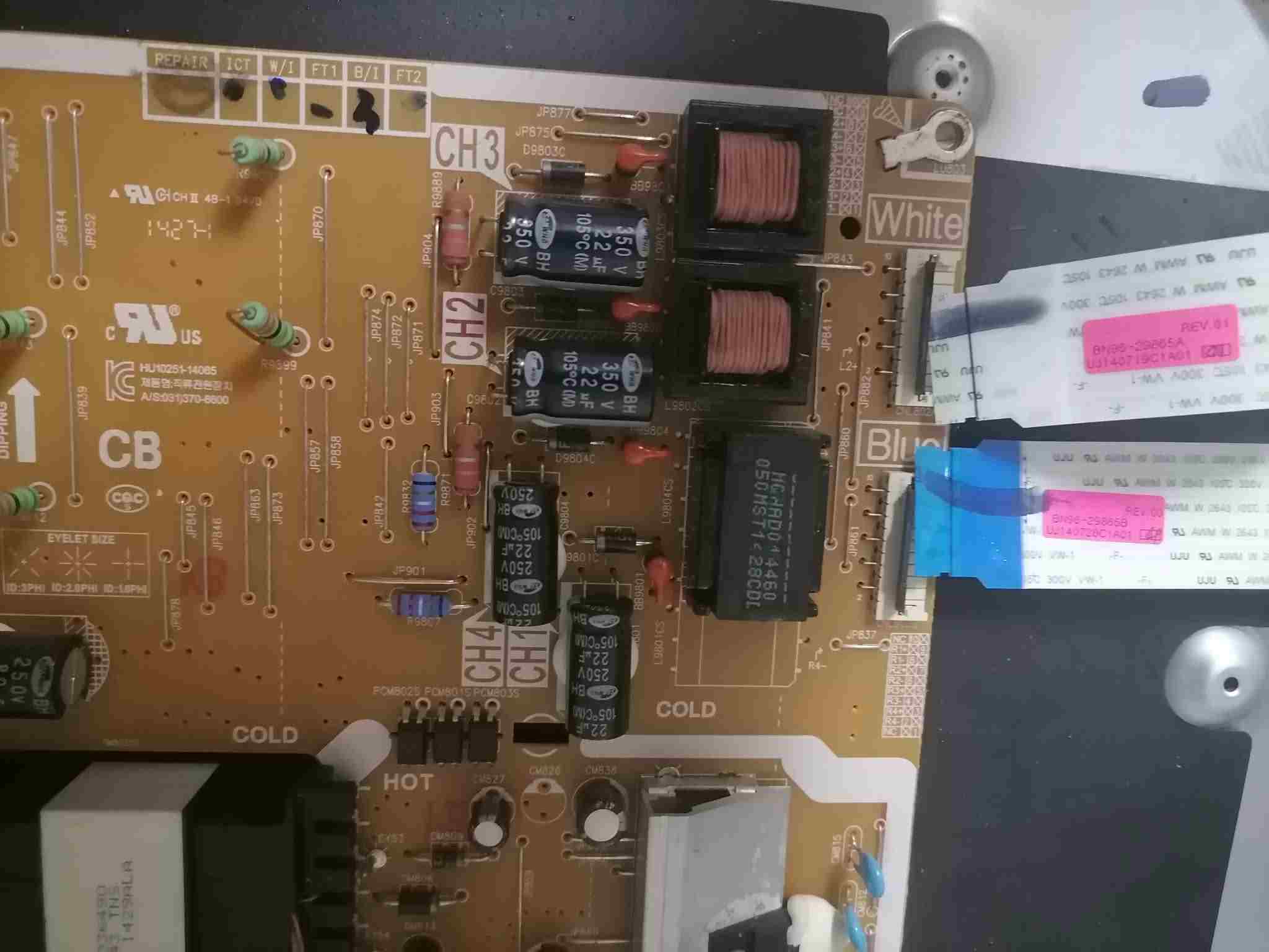

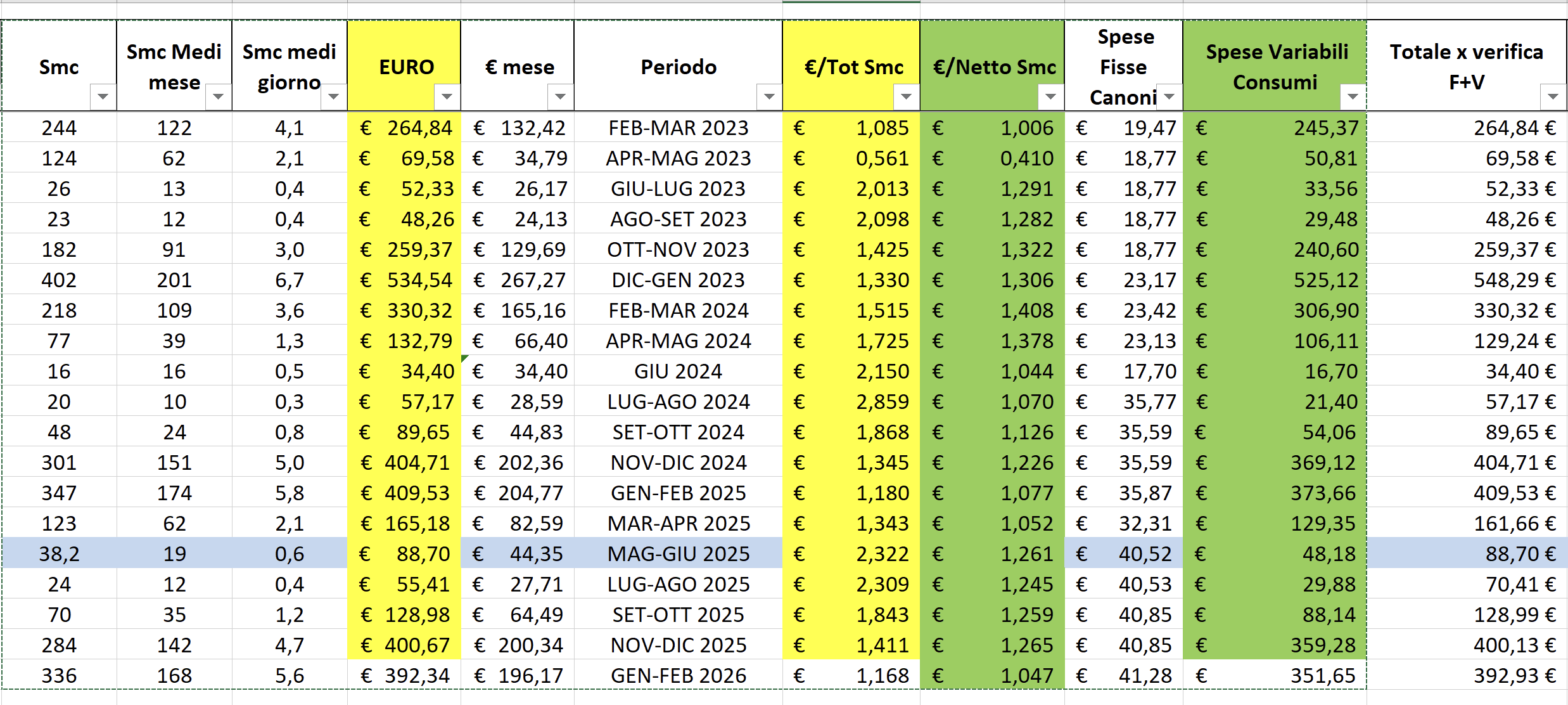

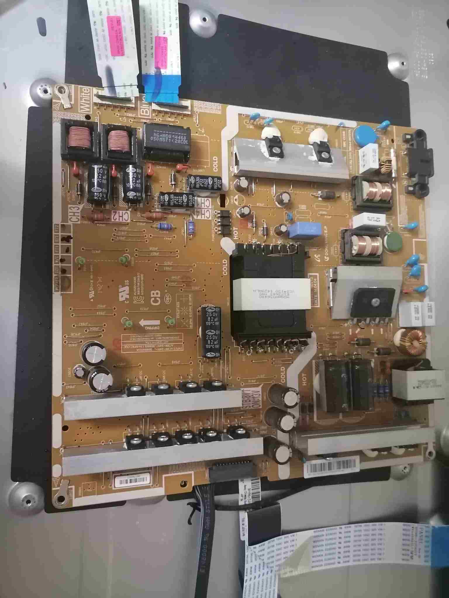

consiglio su produzione acqua calda sanitaria con fotovoltaico
Alessio Menditto ha risposto a sardic alla discussione in Fotovoltaico
Poi siccome parli della ACS, le pdc non riescono ad arrivare sempre a temperature nell’accumulo come servirebbe, quindi bisogna anche considerare l’aiutino delle resistenze elettriche, non è che solo con la pdc si risolvono tutti i problemi. Il loro accoppiamento ideale è con i pannelli radianti, quello si, ma già con l’acs si va in affanno. -
Rumore Lavatrice Whirlpool
Daniele.A88 ha risposto a Erik95 alla discussione in Lavatrici - Asciugabiancheria
Il rumore è la cinghia... Non capisco una cosa però... Il cesto gira liberamente? Hai provato a vuoto per vedere se non sforza? -
consiglio su produzione acqua calda sanitaria con fotovoltaico
Alessio Menditto ha risposto a sardic alla discussione in Fotovoltaico
A cosa ti riferisci? -
Trascinatore rotto su Bompani BOCA814/E
Daniele.A88 ha risposto a santa123 alla discussione in Lavatrici - Asciugabiancheria
Cerca su Google trascinatore lavatrice Ardo tl148l. Vedrai che trovi il ricambio su alcuni siti internet -
consiglio su produzione acqua calda sanitaria con fotovoltaico
Alessio Menditto ha risposto a sardic alla discussione in Fotovoltaico
Si ma quando mi riferisco agli inconvenienti, ma penso di averlo ripetuto negli anni centinaia di volte, intendo tutto quello che può succedere fuori garanzia, tutto qui. Una caldaia ha le solite cose che si possono rompere, è più o meno sappiamo tutti i costi di ricambio e manodopera, nei frigoriferi c’è molta più roba che si può guastare, le centraline elettroniche poi, letto tantissime volte qui, non si sa perché hanno dei costi spropositati, sproporzionati, è questo che mi interessa far vedere. Io non ho mai letto di persone che si lamentano del costo delle schede elettroniche delle caldaie, mentre ne ho letti tantissimi che hanno dei preventivi di ricambi da mettere le mani nei capelli. Allora va benissimo risparmiare con la pdc, ma non si deve poi mangiarsi il risparmio dopo la garanzia. Il fatto è che quando nuovi sistemi prendono piede, c’è chi approfitta, ma non lo dico io, lo dicono i tantissimi post sui costi di ricambi e manodopera delle pdc. -
Elvox 838 e Urmet 1130/16
Freddydomina88 ha risposto a Freddydomina88 alla discussione in Citofoni, videocitofoni e intercomunicanti
Allora domani provo e ti aggiorno. E ci tengo a ringraziarti per adesso. Allora si infili dell apri porta massa luci ecc ecc. C'è una linea bassa tensione che infatti viaggia in canale diverse dal citofono e quello individuate tutte e funzionanti. Se per caso portando lo 0 su 6 funziona. Poi posso mettere anche il 3"massa fonica" insieme nel morsetto 6? Per adesso ho controllato che tra i due non c'è continuità. Altri trasformatori non li ho visti, ma controllo domani. -
mario44 ha iniziato a seguire TV Samsung curvo, retro illuminazione non va.
Saluto tutti, il TV non accende, staccato la scheda principale collegando solo alimentazione e led, questi si accendono in parte e lampeggiano, le strisce led sono nuovi. Posto scheda alimentazione e video dei led lampeggianti. Non so cosa fare.
consiglio su produzione acqua calda sanitaria con fotovoltaico
mgaproduction ha risposto a sardic alla discussione in Fotovoltaico
Giustamente dici di valutare TUTTO però qui in qujesta discussione NESSUNO ha parlato del costo del gas. Come ben sai Alessio, sono un fanatico dell'osservazione dei costi e ti posso garantire al 100% che qui da me in Piemonte con Enel. il solo costo di abbonamento di una connessione al gas è di 236,33€ iva compresa all'anno (dentro metto ogni costo fisso ripetitivo). Poi il costo del gas dipende un pò da operatore ad operatore e da periodo a periodo, quindi mi esprimo poco, ma posso riportare i miei dati a beneficio di chi ha voglia di farsi 2 conti in tasca propria basandosi su costi reali e ben precisi : Dico questo perchè usare il gas per la sola ACS potrebbe essere anche forse non molto conveniente. Io lo uso anche per il riscaldamento, quindi è un discorso diverso. Ma chi lo usa SOLO per l'ACS, si faccia 2 conti in tasca : 236€ di canone all'anno significa 1.180 KwH di corrente elettrica considerando 0,20€ al KwH. Poi bisognerebbe sapere (altra cosa che non so) quanti mc di gas si consumano per l'ACS e sommare quel costo ai 236€... Ora quindi la domanda è (e io non so proprio la risposta) : 1.180 KwH di corrente all'anno bastano per per 4 persone per l'ACS ? -
Rosamunda80 ha iniziato a seguire mi occorre il file del firmware per LED32C1600H TV LED CHANGHONG.
mi occorre il file del firmware per LED32C1600H TV LED CHANGHONG.
Rosamunda80 ha inserito una discussione in Altre marche TV
file del firmware per led32c1600h la tv rimane bloccata sul logo in accensione -
Rumore Lavatrice Whirlpool
borgo77 ha risposto a Erik95 alla discussione in Lavatrici - Asciugabiancheria
purtroppo il video è troppo breve, ma sembra che il cesto fatichi a girare potrebbe essere la cinghia, anche come rumore - Oggi
TV LED: barre LED non disponibili, ma dopo l'assistenza non si vede e non si sente più. Cosa è successo?
Sunjia ha risposto a Sunjia alla discussione in Thomson - Saba - Nordmende - Telefunken - A.E.G.
Ciao e grazie per avermi risposto. Hai ragione anche sull'audio, non avevo provato la scart. Quindi rettifico riguardo il sonoro. -
Sostituzione Urmet artico 1705
robertoelverdadero ha risposto a robertoelverdadero alla discussione in Citofoni, videocitofoni e intercomunicanti
Allora, la chiamata arriva. Da dentro rispondono e aprono anche. Fuori al posto esterno si sente la voce anche se bassa. Ai posti interni non sentono audio e non vedono video (dicono, non ho potuto verificare). L auto inserzione non l ho fatta. A questo punto, mi sembra di capire che sarebbe meglio evitare la sostituzione ?! Perché mi dici così ? -
francodelta ha iniziato a seguire Montacarichi Yamato
Salve a tutti, mi serve aiuto ho un vecchio montacarichi da balcone marca Yamato, lo stesso era fermo da anni, ora mi servirebbe e non funziona bene, praticamente quando aziono il tasto discesa gira bene mentre quando aziono il tasto salita si sente solo un click dalla ventola del motore che si sposta di qualche millimetro ma senza girare. Credevo che fosse un problema di condensatore, lo sostituito e rimane il difetto. Ricordo che anni fa si era rotto il pulsante di stop che era stato bipassato. ora non vorrei che qualche collegamento è errato. vi posto la foto. Grazie se qualcuno mi aiuta.
umidificatore orieme U9500
Leone2285 ha risposto a laura66 alla discussione in Altro su termotecnica
Io ho usato dei moduli a ultrasuoni per fare l'effetto fumo nel presepe di cui trovi una discussione nel forum. Onestamente quelli che ho preso io sono molto economici e non mi preoccuperei tanto di sperimentare. Comunque quando si sperimenta bisogna sempre mettere in conto che qualche cosa non va come previsto. Gli acidi sono di per sé corrosivi e anche se diluiti col tempo possono creare effetti indesiderati. Se poi indichi che cosa vuoi realizzare magari qualcuno potrà dirti la sua idea o proporti altre soluzioni. -
francodelta ha aderito alla comunità
In verità è per un esperimento, la riflessione che può anche disincrostare era per dire che non dovrebbe a mio parere avere un'effetto negativo. Infatti il dubbio è proprio nell'uso continuativo, non so cosa comporti anche perchè non so come funzioni l'ultrasuoni e se questo è attaccabile dalla soluzione acida.
umidificatore orieme U9500
Leone2285 ha risposto a laura66 alla discussione in Altro su termotecnica
Forse mi sbaglio ma immagino che tu voglia coprire degli odori. Comunque l'effetto disincrostante uno lo effettua quando serve e temo che l'esposizione continua ad una soluzione acida possa danneggiare il dispositivo. -
umidificatore orieme U9500
Alessio Menditto ha risposto a laura66 alla discussione in Altro su termotecnica
L’acido citrico toglie il calcare. -
Erik95 ha iniziato a seguire Rumore Lavatrice Whirlpool
Buongiorno a tutti, come da titolo la mia lavatrice whirlpool con un anno di vita emette il rumore del video in allegato (link di drive: Video) Sicuramente contatterò l’assistenza in quanto ancora in garanzia, ma volevo farmi un’idea di cosa potesse essere. Il rumore si sente in tutti i lavaggi e sempre in un momento specifico (tra la fase di risciacquo e la centrifuga) dura pochi secondi e poi non si ripete più fino alla fine del lavaggio. avete consigli su prove da effettuare per capire meglio di cosa si tratta? grazie in anticipo a chi risponderà
Axel6940 ha aderito alla comunità
si ma l'uso che devo farne non è per la pulizia!
Alessio Mazzanti ha iniziato a seguire Aiuto riconoscimento modello citofono
Aiuto riconoscimento modello citofono
Alessio Mazzanti ha inserito una discussione in Citofoni, videocitofoni e intercomunicanti
Salve, Per favore avrei bisogno di riconoscere marca e modello del citofono viva voce in questa foto. L'appartamento è stato ristrutturato e l'apparecchio purtroppo è stato disfatto. Dovrei sostituirlo con un citofono moderno, ma ho scoperto che l'impianto prevede un doppio common, uno per il microfono e uno per l'ascolto. Invece l'apriporta apparentemente condivide il common con uno degli altri due, adesso non ricordo quale... Ringrazio tutti per il cortese aiuto. Alessio -
Ferro rowenta non eroga vapore
Stefano Dalmo ha risposto a jack-vc09 alla discussione in Piccoli elettrodomestici
Grazie per la fiducia 🙏 ma io non rispondo perché gli stai dicendo tutte cose giuste 👍 come di sostituire solo la bobina . spesso si isola l’avvolgimento con il calore . -
Alessio Menditto ha iniziato a seguire Samsung pannello
Si Renato, non puoi aprire più discussioni per lo stesso problema.
Sostituzione Urmet artico 1705
Roberto Garoscio ha risposto a robertoelverdadero alla discussione in Citofoni, videocitofoni e intercomunicanti
La chiamata arriva? Se fai l’auto inserzione (tasto con O senza alzare la cornetta)l’immagine si attiva? Forse intendi posti esterni? -
Alzacristallo elettrico Opel Vivaro 2001
Leone2285 ha risposto a Franck_one alla discussione in Elettronica generica
Hai controllato i fusibili visto che dici di non avere alcun segno? Purtroppo il cablaggio negli sportelli col movimento e nel tempo tende a danneggiarsi e può creare malfunzionamenti. Però da quello che descrivevi prima sembra che tu abbia invertito qualche cablaggio. Il sistema usato serve ad evitare dei corti se il guidatore e il passeggero premono contemporaneamente e in direzione opposta il pulsante che agisce sul finestrino lato passeggero. Difatti in quel caso avresti la stessa tensione ai capi del motore e quindi non funziona. Studiandoti meglio lo schema e con molta pazienza dovresti risolvere. Facci sapere. -
alimentatore stabilizzato Zetagi mod.147
Sergio Blascovich ha risposto a Sergio Blascovich alla discussione in Elettronica Fai da te
due uscite non so quanti watt.
