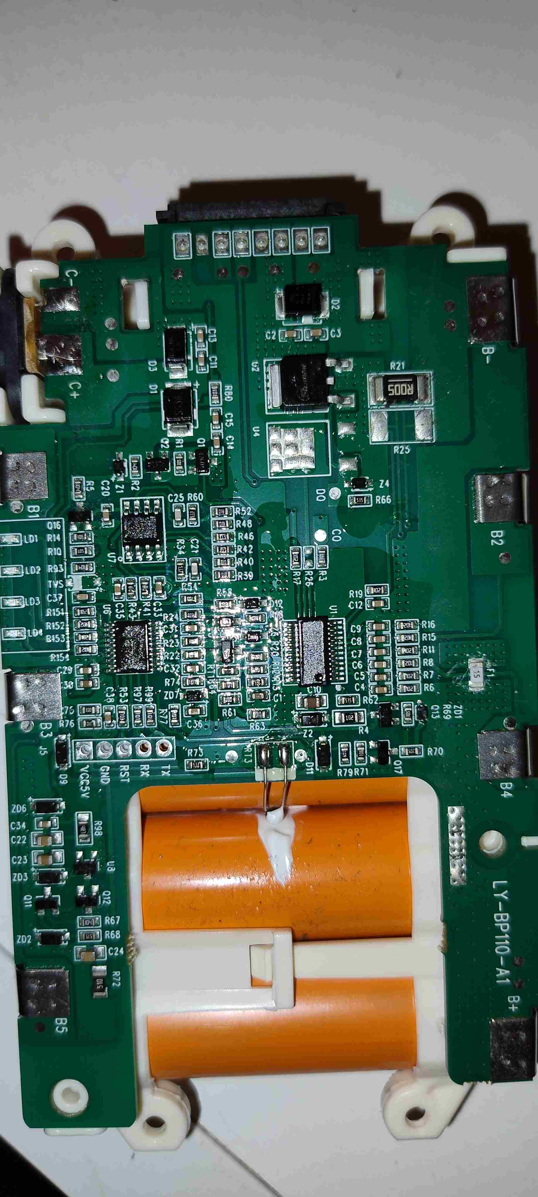

aspirapolvere a batteria Silvelcrest non accende
sergio1289 ha risposto a sergio1289 alla discussione in Aspirapolvere e Ventilatori
infatti anche io Livio trovo corretto il tuo ragionamento dovrebbe risultare 24,83v ma testando mi ritrovo 20,71v .potrebbe essere l'ultima cella che a misura mi dà 4,13 a difettare? magari provo a sostituire quest'ultima ma prima mi assicuro che le altre 5 siano in buona salute che ne dici? -
Quadro Elettrico nuova predisposione
reka ha risposto a lucazz alla discussione in Progettazione impianti elettrici civili e terziario
al ocntatore è un magnetotermico o un magnetotermico + differenziale? immagino la seconda, in questo caso 30mA non va bene, serve un 300mA Selettivo (di solito si trovano tipo A ad alta immunità) -
a7mad ha aderito alla comunità
Climatizzatore split non eroga aria fredda
Alessio Menditto ha risposto a fasteagle alla discussione in Guasti/Problemi Climatizzazione
Certo anche la pinza amperometrica va bene, non ci avevo pensato, perché pensavo che avessi il contatore vicino all appartamento, non a 6 minuti. Per la questione se vale la pena riparare, io ti ho già dato subito la mia opinione, se la perdita è comoda, presumibilmente al 98% da una cartella dí giunzione, è un gioco da ragazzi ripararla, fare un buon vuoto e caricare di nuovo a peso, ci vuole più tempo a dire che a fare. Non riesco a capire questa curiosa frase perché il clima nuovo si appende come un quadro in un minuto? Bisogna smontare il vecchio, fare il lavaggio dei tubi che comunque NON vanno bene perché sono vecchi, montare il nuovo ecc ecc. Ma non è nemmeno questo il punto, se il clima funziona e c’è una perdita, si ripara e si continua ad usare altri decenni, non è che se io foro la gomma dell auto colgo il pretesto di avere forato per cambiare l’auto. Poi possiamo fare tutte le valutazioni che vogliamo per parlare, cioè che il nuovo funziona meglio, rende di più ecc ecc (salvo che se si guasta sono cavoli), ma nulla c’entra col fatto che se c’è una perdita nulla vieta di ripararla. - Oggi
Climatizzatore split non eroga aria fredda
fasteagle ha risposto a fasteagle alla discussione in Guasti/Problemi Climatizzazione
una pinza amperometrica del genere sarebbe risolutiva per stabilire se questo compressore ha il picco di assorbimento iniziale che ne garantisce ancora il buon funzionamento? aggiungo una domanda: se si accertasse che il problema è una perdita, varrebbe la pena farla trovare al tecnico, sistemarla e poi ricaricare la macchina? quel tecnico con cui avevo parlato quando ho comprato il condensatore nuovo mi aveva detto che per queste macchine vecchie "on/off" non vale la pena perchè si rischia di perdere moltissimo tempo, che va tutto in manodopera, invece di comprarne uno nuovo. secondo me era di parte (essendo installatore) ma non conosco la qualità di questo clima toshiba. -
Filtrazione acqua non potabile
DavideDaSerra ha risposto a Francesco Pen alla discussione in Impianti (Idraulica)
30m sono pochi come distanza da un pozzo perdente. -
Buongiorno avrei bisogno di uno schema pneumatico il quale viene azionato con 1 pulsante e deve eseguire i seguenti movimenti: -azionare 1 cilindro "corsa 20mm" in esso è vincolata una pinza pneumatica al raggiungimento di 20mm le pinze si devono chiudere "presa pezzo con regolazione forza" dopo di che il cilindro deve rientrare "lentamente per staccare pezzo preso da assemblato" una volta rientrato aprire pinze. FATTIBILE?
lucazz ha iniziato a seguire Quadro Elettrico nuova predisposione
Quadro Elettrico nuova predisposione
lucazz ha inserito una discussione in Progettazione impianti elettrici civili e terziario
Buonasera a tutti, sto rinnovando il mio impianto elettrico ora composto solo da generale e mt prese e luci. Ho possibilita di fare nuove tracce . FORNITURA 5KW abitazione su tre livelli ma non troppo grandi di metratura . un primo progetto è questo. * in alternativa sostituire i MT PURI con dei Differenziali . Ci sono suggerimenti per poter migliorare sia nella progettazione che nella scelta dei componenti ? Grazie a tutti -
lasi ha aderito alla comunità
Livio Orsini ha iniziato a seguire aspirapolvere a batteria Silvelcrest non accende e Filtrazione acqua non potabile
Filtrazione acqua non potabile
Livio Orsini ha risposto a Francesco Pen alla discussione in Impianti (Idraulica)
Se è un vero pozzo artesiano pesca dalla falda superficiale; in genere al disotto della prima falda ce ne sono altre più pulite. DOvresti farti scavare un pozzo che prenda dalla seconda o terza falda. Mettere pompe sommerse a 50m - 100 m e più di profondità è abbastanza normale. -
Marcia ventilatore a stella anzichè triangolo per rallentarlo
Livio Orsini ha risposto a mc1988 alla discussione in Motori - Generatori
Anche perchè pur portando meno aria di raffreddamento, il motore scalda meno perchè assorbe molta meno corrente del valore nominale. -
aspirapolvere a batteria Silvelcrest non accende
Livio Orsini ha risposto a sergio1289 alla discussione in Aspirapolvere e Ventilatori
Le celle al litio, se sono celle al litio, hanno tensione di 3,5V (minimo di esercizio) si a 4,2V quando sono al 100% di carica; solitamente la tensione di riferimento nominale è di 3,7V che con 6 celle in serie fa giusto 22,2V. Non comprendo come puoi misurare 20,71V se le celle hanno tutte 4,14V tranne una a 4,13V dovresti misurare 24,83V. Così a occhio hai 5 celle funziananti ed una completamente fasulla. Trovo corretto che l'apparecchio non funzioni. -
Climatizzatore split non eroga aria fredda
Alessio Menditto ha risposto a fasteagle alla discussione in Guasti/Problemi Climatizzazione
No non sono sdegnato ci mancherebbe, a volte è difficile capire il problema sul posto figuriamoci a distanza. La famigerata prova che non riesci a fare, che sembra la creazione della cupola del Brunelleschi, era semplicemente per capire innanzitutto se il condensatore di spunto avvia il motore, e per differenza di lettura da clima spento a clima acceso, il compressore stia funzionando! Perchè qui non abbiamo ancora capito se il compressore sta pompando per me il compressore sta funzionando, però se sta funzionando e non succede niente, probabilmente sta pompando poco e niente, perché il gas è uscito e non sta intervenendo nessuna protezione per evitare pompi a vuoto. Insomma ci giriamo sempre intorno, non si riesce a capire se il compressore gira ed è caldo perché sta pompando inutilmente poco gas, o è bloccato e si stanno scaldando gli avvolgimenti e la vibrazione che senti è perché non riesce ad avviarsi (ma a questo punto la corrente di corto circuito dovrebbe far intervenire il magnetotermico, e se non interviene è una situazione elettrodinamicamente insostenibile, per quello secondo me sta girando). -
Interruzione tensione a motore
Livio Orsini ha risposto a orsini_fabio alla discussione in Azionamenti CC
Se metti 2 connettori ad attacco rapido puoi fare come fanno con gli utensili elettrici: quando una scarica la sotituisci con l'altra e la metti in carica. -
Filtrazione acqua non potabile
mrgianfranco ha risposto a Francesco Pen alla discussione in Impianti (Idraulica)
Il senso di quella frase era: va bene filtri e filtrini ma...se a questi non si fa un adeguata manutenzione con sostituzioni periodiche programmate, sono inutili...e per capire come trattare un problema devi conoscere il problema e come funzionano le cure! -
Corrente di corto circuito a fondo linea e intervento del magnetotermico
Adelino Rossi ha risposto a asffasfs alla discussione in Altri argomenti elettrici
Per avere una CC a valle necessaria a far scattare gli interruttori bisogna che a monte ci sia una sorgente di energia capace di fornire la corrente di scatto. Nei grandi impianti le tarature e la funzionalità delle cabine si basa sul fatto che un guasto a valle venga eliminato entro i tempi di taratura dei relè di scatto con l'energia, corrente, fornita dalle cabine a monte. -
Climatizzatore split non eroga aria fredda
fasteagle ha risposto a fasteagle alla discussione in Guasti/Problemi Climatizzazione
il fatto di non poter contare su qualcuno per effettuare la prova consigliata da @Alessio Menditto, sull'assorbimento del compressore nei primissimi istanti dopo avviato, è molto scocciante. non so se ho fatto bene (o se susciterò l'ira o lo sdegno di alessio), comunque dopo pranzo ho fatto un salto in appartamento ed ho eseguito queste prove: - a clima avviato, ho misurato la tensione ai faston c (marrone) e r (blu) sulla sommità del compressore = 236Vac; - a clima spento e scollegato dalla rete, ho scollegato anche i faston sulla sommità del compressore, poi ho misurato le resistenze tra i 3 pin sulla sommità del compressore: c (marrone) - r (blu) = 4.1 ohm; c (marrone) - s (bianco) = 6.3 ohm; r (blu) - s (bianco) = 9.8 ohm inoltre quando ho avviato il clima, ho appoggiato la mano sul corpo del compressore constatando che era molto caldo. ho constatato anche che vibrava, solo che non sono in grado di dire se la vibrazione era di intensità normale o inferiore perchè è stata la mia prima volta. si può trarre qualche conclusione oppure ancora la prova "regina" è quella dell'assorbimento istantaneo... che non posso eseguire da solo? -
Filtrazione acqua non potabile
Francesco Pen ha risposto a Francesco Pen alla discussione in Impianti (Idraulica)
Ciao @mrgianfranco, si esatto non passa acquedotto e ci sono pozzi neri anche io ne ho uno ma molto lontano dalla cisterna, tipo 20/30 mt. Quindi filtri meglio evitare, quella del filtro sporco ti giuro che non lo sapevo, fa più effetto la sola lampada allora, ma quella linkata è troppo piccola. Proverò a sentire i due produttori da te citati, grazie -
Differenziale a monte di Autotrasformatore
Carcereri ha risposto a Carcereri alla discussione in Progettazione impianti elettrici civili e terziario
Il differenziale è da 500mA selettivo classe A -
Differenziale a monte di Autotrasformatore
Carcereri ha risposto a Carcereri alla discussione in Progettazione impianti elettrici civili e terziario
l 'impianto è già in funzione e succede proprio quello che ho descritto, purtroppo -
Mon0o ha aderito alla comunità
Filtrazione acqua non potabile
mrgianfranco ha risposto a Francesco Pen alla discussione in Impianti (Idraulica)
Se non passa acquedotto immagino non passino neanche le fognature, ci son pozzi neri? ...anche se usate quell'acqua solo per lavarvi i denti, qualche filtro preso a sentimento e una bottiglia di amuchina (l'ipoclorito di sodio va usato in quantità idonee per sanificare altrimenti rischi sia inefficace o di intossicarti) non ti risolvono il problema, rendere l'acqua idonea all'uso umano è complicato e dispendioso e vanno fatte scelte mirate per abbattere la tipologia di contaminazione, tuttavia esistono aziende che lo fanno per mestiere da decenni di progettare e fornire impianti anche domestici di trattamento con tutto il cronoprogramma di manutenzioni necessarie, uno di loro mi disse una volta: un filtro sporco è peggio di non avere un filtro! Io proverei a contattare qualcuno nella tua zona e chiedere preventivi, non parlo dei depuratori acqua che ti rifilano nelle televendite, quelli li puoi utilizzare se hai gia acqua potabile in ingresso, vedi se in zona tua ci sono installatori Culligan o chillit solo per farti un esempio ma di marchi seri ne trovi anche altri -
Adelino Rossi ha iniziato a seguire Differenziale a monte di Autotrasformatore
Differenziale a monte di Autotrasformatore
Adelino Rossi ha risposto a Carcereri alla discussione in Progettazione impianti elettrici civili e terziario
sta parlando di un autotrafo non di un trafo. ritengo logico che quando a valle colleghi dei carichi squilibri le correnti e scatta., il differenziale da quanti ma è? il bilanciamento lo ottieni se colleghi il primario a triangolo e il secondario a stella con il neutro ma con un trasformatore. -
Installazione sistema accumulo con autoclave
Boom32 ha risposto a Boom32 alla discussione in Pompe (Idraulica)
Devo quindi arrivare ad punto da avere una ripartenza tale da evitare che il flusso diminuisca troppo prima dell'avvio della pompa ma al momento stesso evitare che questa si avvii quando l'acqua della rete è presente con pressione adeguata, giusto? -
Climatizzatore split non eroga aria fredda
luigi_67a ha risposto a fasteagle alla discussione in Guasti/Problemi Climatizzazione
E comunque, mi viene da aggiungere, a questo punto anche la prova dell'assorbimento poco risolve se non togliersi una curiosità, perché o che il compressore non parta per qualche motivo o che parta ma il gas sia andato per altre vie, per risolvere questi problemi occorrerà comunque aspettare l'intervento di un tecnico qualificato che potrà fare le verifiche descritte qualche post più su, da soli non è che si possa fare molto in questi casi. Un saluto Luigi -
Marcia ventilatore a stella anzichè triangolo per rallentarlo
Simone Baldini ha risposto a mc1988 alla discussione in Motori - Generatori
Se gli va bene come portata e prevalenza dell'aria e gli assorbimenti sono dentro i parametri del motore collegato a stella, non vedo il problema. Anche il raffreddamento dovrebbe essere sufficiente. -
mc1988 ha iniziato a seguire Differenziale a monte di Autotrasformatore
Differenziale a monte di Autotrasformatore
mc1988 ha risposto a Carcereri alla discussione in Progettazione impianti elettrici civili e terziario
Questo non mi torna: il differenziale non protegge la linea a valle e una corrente di guasto a terra sul secondario verrebbe vista come un carico, quindi il differenziale non dovrebbe intervenire comunque. O mi sbaglio? -
Filtrazione acqua non potabile
Francesco Pen ha risposto a Francesco Pen alla discussione in Impianti (Idraulica)
Grazie @Marco Fornaciari, avevo intuito che eri un tecnico. Parliamo di una pompa pedrollo 2,2 kw 3hp Pedrollo (4srmf 4/22-f che sviluppa a 121 mt 4,2 m3/h e 70 l/min che ho a 111 mt di profondità). Poi ho pompa non sommersa ma in vano tecnico che pesca l'acqua dalla cisterna e la porta in casa, come ad altri rubinetti fuori in giardino. P.s. mi dici come posso far analizzare l'acqua senza lasciarci un rene ogni volta? In rete trovo dei tester fai da te... Sono validi?
