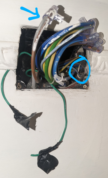

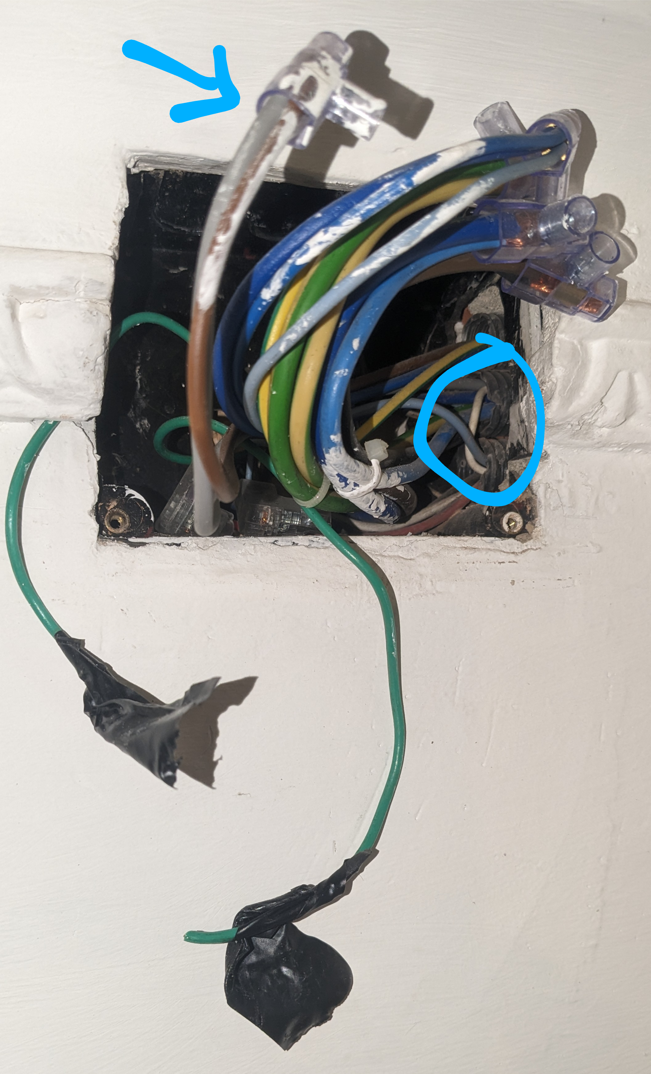

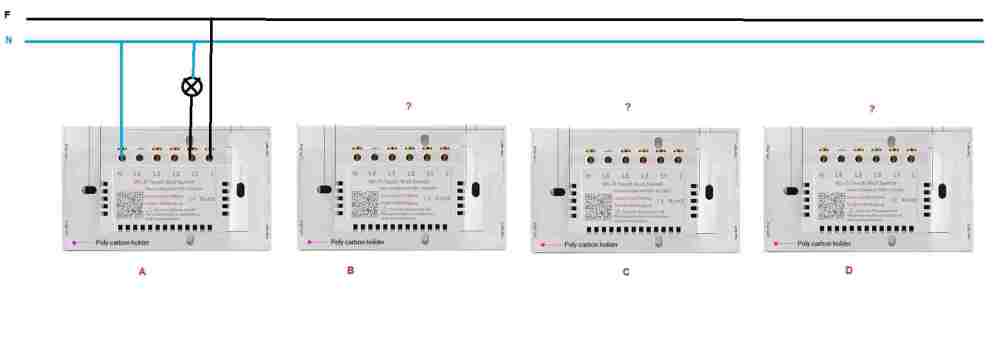

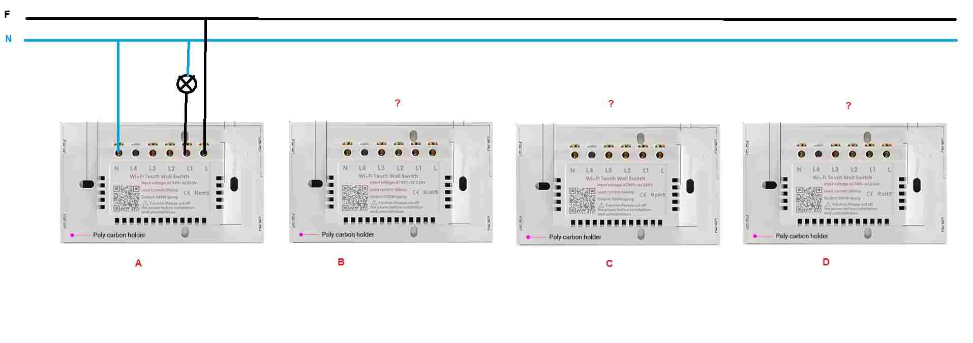

Whirlpool ADG4000/1 errore 6 lampeggi
franci49 ha risposto a franci49 alla discussione in Lavastoviglie
Si, cablaggio tutto ok e anche i connettori. La pompa funziona perché sia il prelavaggio che il lavaggio funziona bene, ho provato un programma con ciclo più lungo e noto che il problema si presenta sempre all'ultimo risciacquo -
JERRY_2000 ha cambiato la sua immagine di profilo -
Lavastoviglie skinande ha caricato troppa acqua (di nuovo).
Stefano Dalmo ha risposto a 6Bob8 alla discussione in Lavastoviglie
JERRY_2000 ha iniziato a seguire SMART SWITCH ACCENDERE UNA LAMPADINA DA 4 PUNTI
SMART SWITCH ACCENDERE UNA LAMPADINA DA 4 PUNTI
JERRY_2000 ha inserito una discussione in Domotica e Building
Probabilmente è banalissimo, ma vorrei accendere la lampadina dell'interruttore WiFi (A) anche dagli interruttori B-C-D Sia in manuale che attraverso l'applicazione SMART LIFE Potete aiutarmi? Grazie Jerry -
Lavastoviglie skinande ha caricato troppa acqua (di nuovo).
Stefano Dalmo ha risposto a 6Bob8 alla discussione in Lavastoviglie
Cambiando il solo adattatore/convertitore usb funziona tutto per cui, almeno nel mio caso, il problema era dovuto al fatto di non essere più compatibile con il “nuovo” sistema operativo.
BlacKnife ha iniziato a seguire Lavatrice LG F4J7TN1W smontaggio oblò
Lavatrice LG F4J7TN1W smontaggio oblò
BlacKnife ha inserito una discussione in Lavatrici - Asciugabiancheria
Ciao a tutti A causa della rottura del gancio che chiude l'oblò sono costretto a smontare la plastica a cornice dell'oblò stesso per accedere al perno e molla che tengono in tensione il gancio. Fortunatamente il pezzo di ricambio è facilmente reperibile ma il problema è che tolte le viti che serrano la cornice di plastica (e non ne vedo altre) questa rimane saldamente al suo posto. Fare leva con il cacciavite non si può, è tutta plastica e si rovinerebbe. Al contrario di vari video dove la cornice è formata da due parti, questa è un pezzo unico. Non vedo levette di bloccaggio o altro. Vorrei risolvere da solo questa semplice riparazione e questo problema mi costringerebbe a rivolgermi ad un (costoso) tecnico Grazie a chi può aiutarmi -
Trasformatore di riga Best2 15 Pc 023!
cippa lippa ha risposto a cippa lippa alla discussione in Brionvega
Credo sia l'unica spiegazione....magari non hanno fatto l'associazione dell'ordine con la mail. Altrimenti non mi spiego che cosa diavolo abbiano spedito (è un negozio grosso e di settore, mi pare strano spediscano a caso...) Nel caso...che cu*o! Ti aggiorno appena arriva e se lui provo a montarlo! -
occhietto66 ha iniziato a seguire Baxi luna 250 fi oesterna non carica acqua
Baxi luna 250 fi oesterna non carica acqua
occhietto66 ha inserito una discussione in Guasti/Problemi Riscaldamento
Ciao a tutti, non riesco a mandare in pressione l'acqua del riscaldamento il manometro funziona, la valvola di carico funziona la pressione dell'acquedotto è a 3 bar... è come se si blocca il flusso dopo la valvolina di carico. Adesso avendola smontata ho l'impianto vuoto ma non riesco a immettere acqua Grazie -
Bialetti venduta ad un fondo cinese, e c'è chi reagisce!
elettromega ha risposto a esco alla discussione in Forni - Microonde - Cucine
Ciao Bialetti già "morta " fu comprata da degli imprenditori Bresciani e trasferirono la produzione a Rovato 20km da casa mia , in seguito trasferirono le caffettiere in un nuovo stabilimento in Romania , quindi di italiano è rimasto la produzione di capsule dei caffe che poi il caffe è comunque d'importazione. Di idee brillanti e ottimi materiali senza vero sbocco commerciale è pieno il mondo. Mio fratello inventò il Barbecubo ottimo per fare grigliate , brevettato e commercializzato in pochissimi esemplari ma pur sempre un idea brillante con una fine che non sto a raccontarvi. -
BlacKnife ha aderito alla comunità
Framminkia ha aderito alla comunità
Roberto Garoscio ha iniziato a seguire Sostituzione vecchio citofono Urmet Vedette con 1130/16
Sostituzione vecchio citofono Urmet Vedette con 1130/16
Roberto Garoscio ha risposto a Brazil90 alla discussione in Citofoni, videocitofoni e intercomunicanti
Il 7 lo colleghi a CA, R1 con 6 sul 6, 1 - 2 - 9 nei rispettivi morsetti, il ponte tra 10 e 6, R2 scollegato e isolato mentre il coassiale va giuntato per non togliere il segnale video ad altri utenti collegati in serie al tuo monitor. -
Forno Rex Fmq 051 X
Stefano Dalmo ha risposto a MB1972 alla discussione in Forni - Microonde - Cucine
In ultima spiaggia si può bypassare se è fondamentale che funzioni per attivare il forno . Nel senso che non ha il funzionamento manuale . La ventilazione interna se non gira va fatta girare a mano per vedere se fosse bloccata , oppure aprire il retro e verificare se bloccata o non alimentata . -
stargatesg1 ha iniziato a seguire anomalia cancello scorrevole bft
Automazione BFT per cancello scorrevole. L’attuatore e’ il tipo Deimos, a bordo del quale e’ montata una centrale MIZAR 6. Il funzionamento e’ sempre stato regolare. Da un po’ di giorni pero’ il cancello con il freddo presenta la seguente anomalia: dopo un comando di start, sia di apertura il cancello apre, poi sia che trascorra il tempo di apertura, sia con il comando da telecomando il cancello parte per 4- 5 centimetri e si ferma e rimane aperto, ho notato che il led che comanda il relè di chiusura si accende e con esso il relè e subito dopo si spegne. Il cancello in manuale scorre bene, quando la temperatura esterna e normale tutto funziona bene. Cosa mi consigliate di vedere , grazie
Due piccoli dubbi su prese in parallelo e su distinzione neutri linee diverse
elettromega ha risposto a andreacos92 alla discussione in Altri argomenti elettrici
Ciao dal momento che alla tapparella arriva ll neutro e è collegata ai commutatori, bastava derivarsi da li. -
Bialetti venduta ad un fondo cinese, e c'è chi reagisce!
Maurizio Colombi ha risposto a esco alla discussione in Forni - Microonde - Cucine
P.S. Me lo auguro, ma credo che non abbia o la voglia, o l'interesse, o qualche altro motivo per - Oggi
Bialetti venduta ad un fondo cinese, e c'è chi reagisce!
Maurizio Colombi ha risposto a esco alla discussione in Forni - Microonde - Cucine
Personalmente amo il caffè della moka e detesto il sapore di bruciato. Ma, anche se non sto a fare la guardia alla caffettiera, la conosco da una vita e so valutarne i tempi al secondo. -
Con lo strumento hai modo di misurare i livelli sia dei segnali voluti che di quelli indesiderati? Se si, che livelli misuri in antenna? Questo per non farti incappare in un filtro super-selettivo (>50dB) e magari ritrovarti con anche il 48 massacrato, quando magari ti basta un filtro più "tranquillo" (>30dB) senza disturbare il 48.
Mivar 28 S1 Stereo - centratura orizzontale
frapenas ha risposto a frapenas alla discussione in Mivar
Ciao, ho provato con molta difficoltà perché la bobina è difficilmente accessibile perché c'è una scheda parallela che impedisce di infilarci un cacciavite perpendicolarmente. Muovevo molto a scatti accendendo e spegnendo ogni volta per evitare di prendere qualche sberla. Devo trovare un modo per agirci con un cacciavite adatto a 90° -
Domanda basica su cambio vecchio differenziale
pinballwizard ha risposto a pinballwizard alla discussione in Quadri elettrici civili e terziario
Ma lo sai che sta roba forse è la più facile che potevo fare forse.... Allora : Spento il quadretto --> tutto disalimentato in stanza caldaia Spento tutte le luci --> Non dovrebbero disperdere così giusto? Staccato il pc dalla presa Non ho niente nella taverna che preleva corrente e...misurato sotto il MT vecchio vedo circa 2 - 2.4 mA ( a seconda di come muovo la pinza ). A conferma se prendo fase e neutro che entrano nel quadretto con tutto spento trovo correttamento 0 come leak. A questo punto sempre più indizi vanno verso cavi rovinati o umido...giusto? -
Ring Intercom su Elvox ART 900-902 (cicalino esterno)
captec ha risposto a captec alla discussione in Citofoni, videocitofoni e intercomunicanti
Nella scatola più vicina al citofono ci sono i 2 verdi tagliati e un cavo bianco che va da una manica all'altra e quelli grigio marrone. Che mi consigliate di fare? Grazie -
Grazie mille. Avete da consigliarmi una scheda ricevente a 868 Mhz semplice funzionale?
Qbell QT 50K14. Retroilluminazione rimame accesa anche a tv spenta.
salvo355 ha risposto a Cutuliscia56 alla discussione in Altre marche TV
hai provato a fare un reset di fabbrica oppure un aggiornamento tramite chiavetta usb del produttore? -
Buonasera ho bisogno del vostro aiuto per il forno oggetto della discussione. Timer 90 minuti, 3 fili , impossibile trovarlo: avete riferimenti o alternative ? va bene anche da 60 o 120 a me non pare na roba complicata ci metterei anche uno standard ma quale? li trovo a due fili? Funzione ventilato La domanda è stupida e lo so, ma prima di smontare il forno ve la faccio: se imposto la funzione ventilata devo vedere la ventola a sx in fondo che gira? A me non gira, posso fare qualche prova prima di smontare il retro? Penso che forse è bloccata per lo sporco e il grasso (non è un porcile ma impossibile pulirla se non smontando la griglia interna). Grazie anticipate
Salvataggio File CSV data Log su server aziendale
Danilo_ ha risposto a Elettro19 alla discussione in S7-1200
Scusa mi sono confuso la funzione è UploadDataLog.exe, non update.. -
Qbell QT 50K14. Retroilluminazione rimame accesa anche a tv spenta.
Cutuliscia56 ha risposto a Cutuliscia56 alla discussione in Altre marche TV
Ciao Salvo 355. Quando spengo la tv da telecomando, il led diventa rosso. Quando e' acceso si colora di verde. Quindi la tv va' in stenbay. Che tipo di falso contatto dovrei controllare, su quale connettore? Grazie per una risposta. -
salwash2026 ha aderito alla comunità
Amplificatore con Massa Segnale.. flottante
spippolone ha inserito una discussione in Radio - Stereo - Autoradio - HiFi - CD - DVD
Ciao a tutti, ho fra le mani un amplificatore finale audio molto costoso, e molto "esoterico" di un amico. Funziona perfettamente ma in assenza di segnale o anche scollegato dal pre, esce fuori un ronzio tipico di quando l'ingresso segnale capta come quando si tocca col dito .. Si tratta di un ingresso con doppio triodo 6SN7 seguito da una 2A3 che pilotano una coppia di 845. Sulla prima griglia della 6SN7 dove entra il segnale c'è una 330K verso massa... non c'è controllo volume, ma la massa non è il telaio.. e quì scateno un vespaio... fa anche rima. Tutte le tensioni sono riferite a una "MASSA" flottante.. isolata dal telaio. Ora ok vista la raffinatezza dell'oggetto volevano evitare loop di massa, ma non ci dovrebbe essere un unico punto del telaio dove il telaio e la massa si uniscono ?? Nel caso specifico sono completamente isolati fra loro. Grazie
