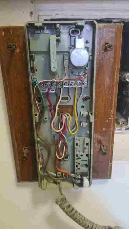

Livio Orsini ha iniziato a seguire alimentazione 108 led bianchi
alimentazione 108 led bianchi
Livio Orsini ha risposto a marcofaina alla discussione in Apparati, Schemi & circuiti
NO! Se alimenti con 24Vcc nominali non puoi metterne 8 in serie, al massimo 7; però è meglio solo 6 che necessitano di 18Vt Se questi LEDs necessitassero di una corrente di 10mA, per avere la giusta luminosità, il valore nominale della resistenza in serie sarà dato da: (24-18)/0,01 == 600 ohm; scegli i valori commerciali di 680 ohm o 560 ohm. -
marcofaina ha iniziato a seguire alimentazione 108 led bianchi
Buongiorno a tutti. Avrei bisogno di consigli. Devo retroilluminare un pannello legenda con 104 led bianchi (da comprare) da 0,5mm. con un alimentatore a 24v (ancora da comprare) Vorrei chiedere la soluzione migliore per tale compito. Ho pensato a metterli in serie da 8, visto che vanno a tre volt in teoria dovrebbero funzionare. Ma la resistenza come la calcolo? non posso dividere zero (24 meno 24) per i milliampere di assorbimento... inoltre visto che il tutto sarà inscatolato devo essere sicuro che non ci siano surriscaldamenti. Meglio serie da 4 o addirittura tutti in parallelo? Grazie a chi vorrà rispondere
Rifacimento impianto elettrico appartamento
reka ha risposto a cimaz alla discussione in Installazione impianti elettrici civili e terziario
De Longhi macchina caffè Prodigio
nelson1 ha risposto a nelson1 alla discussione in Piccoli elettrodomestici
si, arrivava una tensione di 5V che andava subito a zero. ho collegato il motorino della macchina ad un alimentatore esterno da 12V e la meccanica ha subito funzionato sputando fuori la capsula. Ho ricollegato il motorino e ora la macchina sembra andare, sia con capsula compatibile di plastica che con capsula semi-originale di alluminio. Ho misurato la tensione al motorino e durante l'espulsione la tensione sale a 5 e poi a 11 V. Forse sarà l'alimentazione interna (e non la scheda di comando) che ha qualche problema. -
Rex fmq51x- salta corrente
piergius ha risposto a DarioRFI alla discussione in Forni - Microonde - Cucine
In effetti, anche l' occhio vuole la sua parte ! In genere sono guaste proprio quelle che hanno un brutto aspetto.. Le altre, se hanno assorbito umidità, si ripristinano con l' utilizzo . A patto che il Termostato tagli la Fase., quindi la Resistenza non resti sotto Tensione mentre si raffredda.. - Buona giornata ! -
mamo83 ha iniziato a seguire BFT MIZAR 6 - Problema intermittente
Ciao a tutti, é un paio di settimane che il mio cancello BFT MIZAR 6 si addormenta. non riesco ad azionarlo con nessun telecomando, chiave o pulsante. La luce non si accende proprio, quindi non penso sia il condensatore (cambiato 6 mesi fa) Non sono le fotocellule perché il led interno é acceso, quindi vuol dire che sono sbloccate Tolgo la corrente un paio di volte e poi dopo qualche minuto si sblocca e funziona normalmente Cosa potrei controllare? Grazie
marcofaina ha aderito alla comunità
si accende e si spegne in continuazione(samsung mod UE49KU6172U)
Dumah Brazorf ha risposto a ganci alla discussione in Samsung
cioè come hai fatto? nessuno ha la testa tonda vero? Prova a scaldare col phon qua e la e vedi se esce dal loop. -
Aumento potenza da 6 kw a 7-8 kw in monofase
reka ha risposto a Cydella alla discussione in Interruttori differenziali, magnetici e termici
passare al trifase non avendo utenze trifasi è piuttosto semplice invece. si tratta di tirare due corde in più fino al quadro cambiado i generali da 2p a 4p. il resto è tutto uno spostare fili all'interno del quadro generale. comunque se ti danno i 7kW in monofase meglio così. -
g.g. ha aderito alla comunità
si accende e si spegne in continuazione(samsung mod UE49KU6172U)
Riccardo Ottaviucci ha risposto a ganci alla discussione in Samsung
allora aspetta,se restano accesi il problema è la main (firmware probabilmente) -
GenNik ha aderito alla comunità
Sostituzione urmet 1130/3D
Urahara003 ha inserito una discussione in Citofoni, videocitofoni e intercomunicanti
Buongiorno a tutti, devo sostituire Urmet 1130/3d. Inserisco foto. Ho provato a sostituirlo con un Urmet 1130/11 ma non sono riuscito a far funzionare il microfono, spulciando il forum mi pare di aver capito che essendo elettronico non dovrebbe essere compatibile. Sempre se non ho preso abbagli il sostituto compatibile è Urmet 1130/16, solo vorrei esserne sicuro e in caso se qualcuno può anticiparmi i cablaggi avendo i piedini con numerazioni diverse. Ringrazio in anticipo -
- Oggi
Urahara003 ha aderito alla comunità
si accende e si spegne in continuazione(samsung mod UE49KU6172U)
ganci ha risposto a ganci alla discussione in Samsung
Buongiorno, grazie del suggerimento in verità l'avevo pensato pure Io che era un problema della retro illuminazione che i led illuminano in blu e non in bianco ma, la cosa che mi ha messo in dubbio e che quando stacco la main restano accesi, siccome era rimasto in un lungo periodo che si vedessi in blu mi messo in dubbio le prove che avevo effettuato. Tanti saluti da parte mia e la ringrazio di nuovo. -
MagagnaMatta ha aderito alla comunità
pigroplc ha iniziato a seguire difficoltà comunicazione con cpu 315-2dp
difficoltà comunicazione con cpu 315-2dp
pigroplc ha risposto a vergalabs_2 alla discussione in S7-300
prova ad isolare la CP dal resto della rete aziendale. 1) Se funziona è un problema esterno (per mia casistica personale probabilità 90%) chiama il tuo IT e dimostragli che il problema non è il tuo 2) Se non funziona è un problema interno e comincia a sezionare la rete My 2 cent è la (1) -
Apriporta si attiva da solo impianto Urmet 2VOICE
veneziano ha risposto a veneziano alla discussione in Citofoni, videocitofoni e intercomunicanti
Bng Roberto, scusa per la tardiva risposta ma un problema alla lavatrice mi ha spostato la priorità (almeno quella l'ho risolta...). Il posto esterno è il 1083/48. In onesta non l'ho ancora aperto ma sicuramente farò questa verifica. La tua indicazione se non ho capito male è che questa ossidazione unita forse all'umidità (in effetti questo spiegherebbe perchè questo fenomeno appare a random...) mi chiude il circuito e apre il cancello ? Spero al massimo domani di smontare il posto esterno e ti aggiorno. Pensa che ho provato a chiamare Urmet ma mi hanno liquidato dicendo " ....faccia un reset....." che ne pensi ?. Volevo chiederti un altra cosa: Un tuttologo vicino passando mi ha detto che potrebbe dipendere dall'elettroserratura vecchia (in effetti 20 anni e più li ha ma è una CISA) che disturba il citofono.......Che ne pensi ? Grazie per il supporto Veneziano -
Caldaia Baxi Modello Eco 3 problema riscaldamento
palmieri ha risposto a palmieri alla discussione in Guasti/Problemi Riscaldamento
Grazie -
Siemens 1511f + G120c controllo coppia
Mister_X_ ha risposto a Mister_X_ alla discussione in S7-1500
Alla fine ho aggiunto i due parametri p1523 e p1106 e ho fatto con quelli. Non sarà bellissima come soluzione ma funziona. Grazie. -
Mautpk ha iniziato a seguire Problema doppia apertura con citofono comelit CA2100B
Problema doppia apertura con citofono comelit CA2100B
Mautpk ha inserito una discussione in Citofoni, videocitofoni e intercomunicanti
Ciao a tutti ragazzi, sono nuovo. Ho un problema con il mio citofono Comelit. L'ho installato, funziona e tutto ma avendo 3 porte da aprire dal citofono (LA TERZA LA APRIRÒ POI TRAMITE MODULO AGGIUNTIVO NELLA CORNETTA) riesco ad aprire solo quella fuori ovvero la prima, che è collegata su SE+/SE- . la seconda porta, come da manuale l'ho collegata sui morsetti NO/C del posto esterno e dietro di esso ho alzato il pin 8 per attivare il pulsante P1. Purtroppo non ho riscontri sulla seconda porta da aprire. Adesso vorrei capire se bisogna attivare in qualche modo l'attuatore generico o è già attivo di suo. Ho istallato anche un trasformatore su un mini relè finder "classico zoccoletto" eseguendo questo collegamento: ●12v- / primo polo serr ●12v+ / com relè ●Altro polo serratura / NO Relè ●NO/C posto esterno sui morsetti COIL del mini relè. Purtroppo ancora nulla. Qualcuno ha consigli? Grazie a tutti in anticipo. -
Mautpk ha aderito alla comunità
Senso rotazione giusto
Livio Orsini ha risposto a pedersen alla discussione in Altro su impianti elettrici industriali
Io avevo un collega che sosteneva che fosse il metodo giusto per collegare le tachimetriche. DIceva: "Fai tutti i ragionamenti e colleghi la tachimetrica secondo logica. Chiudi il coperchio, vai a prendere il caffè, torni e apri il coperchio, inverti i 2 fili, richiudi e sicuramente la tachimetrica sarà collegata per il verso giusto." Io insisto che l'unico modo per essesere sicuri che il motore giri per il verso giusto sia verificare prima di connetterlo meccanicamente alla macchina. -
Senso rotazione giusto
pedersen ha risposto a pedersen alla discussione in Altro su impianti elettrici industriali
Questo come fa? Ho provato a far ruotare un 4 poli a circa 2000 giri e sui l'orsetto ottenevo circa 6 volt trifase ma erano troppo pochi per far funzionare il mio rilevatore di senso ciclico.. -
richiesta consiglio su prolungamento sintonia vecchio ricevitore FM
Livio Orsini ha risposto a beonardo alla discussione in Apparati, Schemi & circuiti
beonardo, la modifica che ti ha suggerito Patatino considerala un prova veloce che però non ha dato risultati sperati. Per ottenere l'allargamento della gamma bisogna intervenire un po' sulla capacità ed un po' sull'induttanza. In pratica c'è da rivedere tutto lo stadio di AF del ricevitore. La via più veloce e lasciare in compensatore attuale ed inserirlo solo quando vuoi estendere la gamma in alto. Potresti vedere di usare un piccolo commutatore 2 vie, 2 posizioni, montato in loco, ovvero molto vicino al compensatore, Se lo monti lontano devi usare fili lunghi, con conseguenti problemi di capacità e induttanze parassite. Scordati poi di avere la scala parlante che segue le indicazioni. -
Livio Orsini ha iniziato a seguire Tastiera acl875su-s
Sul retro non c'è alcuna scritta? A cosa è abbinata?
Cambio velocità in piccoli motori asincroni monofase
Livio Orsini ha risposto a Leone2285 alla discussione in Didattica elettrotecnica
Dipende, solitamente sono messi nell'alloggiamento del dispositivo; esempio nei ventilatori da tavolo sono nella base in prossimità dei comandi. I resistori non li mettono più proprio per i problemi di dissipazione, Facendo riferimento all'esempio precedente si dovrebbe usare un resistore da 50W, che è già una discreta stufa. -
giugn76 ha iniziato a seguire Relè cancello BFT
Controlla le caratteristiche del tuo e trovi un sostituto Per caratteristiche intendo di controllare il tipo di contatti interni Redo sia compatibile con un Finder 40.61 con bobina 12vdc Oppure porti il relè in un negozio di elettronica e ti trovano il sostituto
Ammodernamento Termostato
Leone2285 ha risposto a frostmoon69 alla discussione in Componenti Riscaldamento
A me quell'N1 sa tanto di essere il COM o comune. Non capisco che senso abbia avere un estensione del neutro. Solitamente si lancia la fase difatti nel primo termostato avevi il ponticello con L. Come dice frost sarebbe a lancio di neutro e quindi al relè andrebbe collegata la fase. Prendi un tester e se N1 e collegato ad N quando alimenti il termostato tra L ed N1 devi avere 230V. -
Philco Norma 30x
Nadine 82 ha risposto a Nadine 82 alla discussione in Lavatrici - Asciugabiancheria
Nelle foto si vede il blocca sportello, la pulsantiera da dentro e la zona della cinghia. Se il guasto fosse ancora presente, un controllo sarebbe più facile, ma non essendoci più, almeno per ora, il non avvio, come potrei verificare la pulsantiera e il blocco dello sportello? E come manutenzione di queste due parti, cosa sarebbe raccomandato? Grazie 😉
