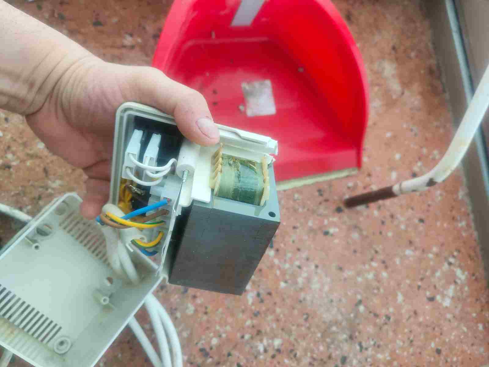

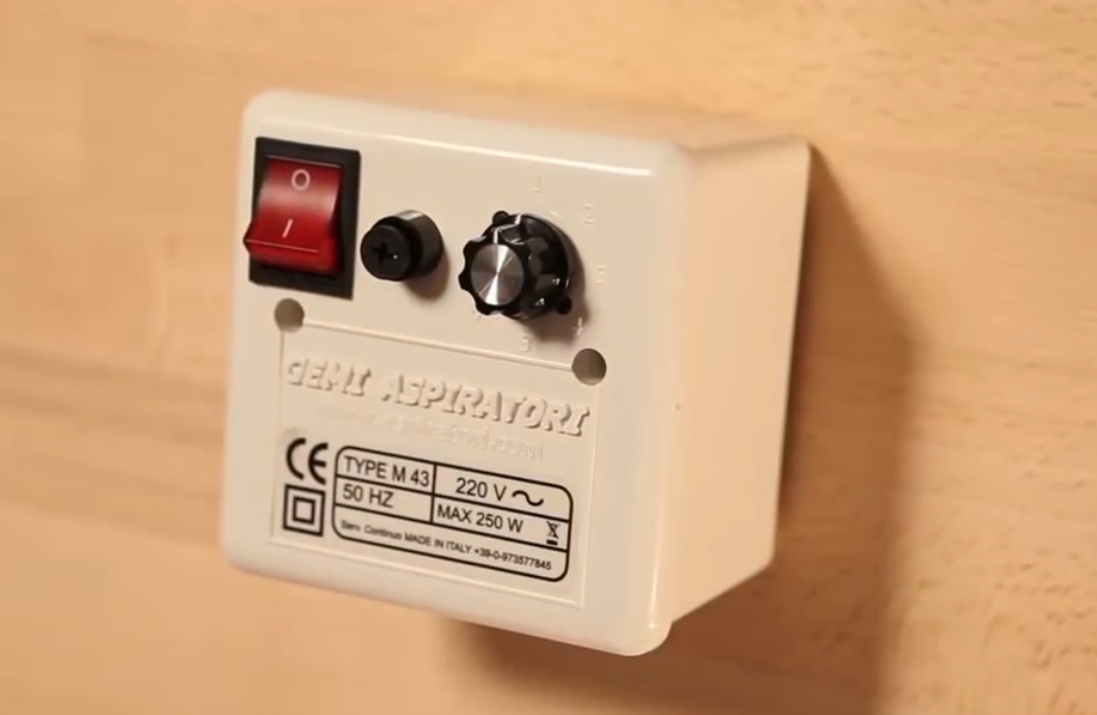

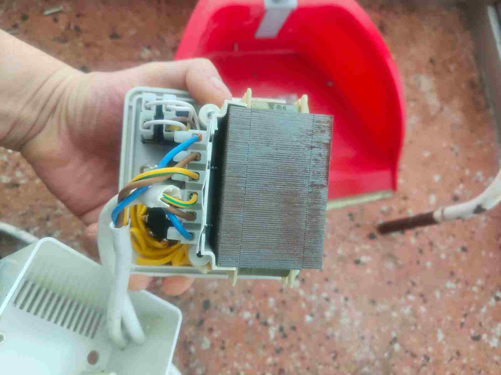

Salve a tutti ho questo regolatore GEMI che praticamente mi regola la velocita della ventola montata su la canna fumaria del mio camino ! purtroppo mi è caduto e con il suo enorme peso la scocca esterna si è devastata. Vorrei sostituirlo ma acquistarne uno nuovo costa un fottio, quindi ho un alternativa ? Quello che mi chiedo da profano perche cè al suo interno un trasformatore ? lascio le foto in allegato da aperto se poi qualcuno mi spiega il funzionamento di questo regolatore.... entra la 220v e poi .... grazie.
Salve a tutti. Chiedo una delucidazione per la sostituzione di un motore per tapis roulant. Il vecchio motore (bruciato) ha queste specifiche: hp 1,75 - amp 6 - rpm 4800 - V 180, il modello è un mega motor M5102. Online ho trovato una ditta specializzata in ricambi per tapis roulant, che indicava come compatibile con questo modello di motore uno con queste caratteristiche: hp 1,75/2 - amp 8 - rpm 5400 - V 180. Così li ho contattati chiedendo se la differenza di amperaggio avesse potuto causare danni alla scheda elettrica, e loro mi hanno consigliato di acquistarne un altro con queste caratteristiche: hp 1,25 - amp (non indicato in etichetta) - rpm 4900 - V 180. Prima di acquistarlo volevo chiedere comunque in consiglio qui sulla compatibilità, e che cosa potrebbe comportare il fatto che il nuovo motore ha meno hp. Poi volevo chiedere se è il caso di montarci una termica, per evitare surriscaldamenti; il vecchio si è bruciato per mia disattenzione... Il tapis roulant non era in funzione da tempo e il tappeto avrebbe avuto bisogno di una pulita e di una lubrificata... Grazie
Livio Orsini ha iniziato a seguire Programmare telecomando da centrale zr22 came e Toner compatibili per kyocera serie ecosys
Toner compatibili per kyocera serie ecosys
Livio Orsini ha risposto a luca971 alla discussione in Stampanti, Scanner, Multifunzione
Per conto mio gli unici compatibili di cui ho avuto una buona esperienza, sono gli originali ricaricati. -
Si ferma dopo la partenza - Franke modello FDW 612 E5P A+
Andrius76 ha risposto a Andrius76 alla discussione in Lavastoviglie
Ciao, era l'airbreak che dopo la pulizia con acido è tornato come nuove e adesso tutto funzionante. Grazie per il supporto! Adriano -
Toner compatibili per kyocera serie ecosys
luca971 ha inserito una discussione in Stampanti, Scanner, Multifunzione
ho una kyocera ma2101cwfx e so che per questa stampante è molto importante usare toner originali ma vorrei sapere le vostre esperienze con i con i toner compatibili. Io sto valutando i Prindo. Per favore mi dite le vostre impressioni anche con altre stampanti della serie ecosys -
luca971 ha aderito alla comunità
- Oggi
Cuscinetti sangiorgio sen 1020d
matteobab ha risposto a matteobab alla discussione in Lavatrici - Asciugabiancheria
Il modello è sen1012d type ENT12D Graziemille -
Elettrificatore per recinti Elpa con strano comportamentoo
a321680 ha risposto a Leone2285 alla discussione in Elettronica generica
Allora sei vicino alla soluzione, Verifica anche tutti i morsetti dove sono collegati i conduttori se sono ben stretti e se sono ravvivati sappi che con il tempo si allentano e si crea un cattivo contatto, quindi non vanno mai ravvivati a stagno quando stretti da morsetti (aproffitto per trasmetterti questo anche se forse non è questo il tuo caso). -
FabioBL ha risposto a FabioBL alla discussione in Lavatrici - Asciugabiancheria
La riduzione dei programmi è sicuramente ciò che farò non appena mi sarà chiaro quali sono quelli che veramente mi servono. -
FabioBL ha risposto a FabioBL alla discussione in Lavatrici - Asciugabiancheria
E quindi cosa mi consiglieresti? Io voglio solo un programma da utilizzare sia per i 60 che per i 90 gradi. Quello che mi perplime parecchio è la possibilità di utilizzare un programma di lavaggio come cotone (che ha rotazioni normali/intense) nel "modo di lavaggio" intensivo e/o rapido. Come si accede al menu di servizio? Tra i due, quali sceglieresti per i tuoi scuri? O quale utilizzi? E quindi per il lavaggio delle lenzuola mi consigli: - cotone 60 - biancheria da letto a 60 oppure - rapido PRO a 60? -
FabioBL ha risposto a FabioBL alla discussione in Lavatrici - Asciugabiancheria
La differenza di prezzo era irrisoria - grazie allo sconto. La Serie 6 mi è stata offerta con 5 anni di garanzia su tutto (inclusa la manodopera). -
Parallelo alimentatori led
Livio Orsini ha risposto a Lukej alla discussione in Installazione impianti elettrici civili e terziario
La sezione di 1,5mm2 ammette una portata di corrente sino a 13,5A se intubata, di più se in aria libera. L'importante è che a monte della linea ci sia un MGT di adeguata taglia. Se c'è il classico MGT o MGTD con It da 10A. Il parallelo di di più alimentatori sulla stessa linea è normale, anche mettere due fili nel medesimo morsetto è consentito ed è normale. -
Caldaia Vaillant wcw 242 EH mancata accensione senza scintilla
adrobe ha risposto a cislenco alla discussione in Guasti/Problemi Riscaldamento
Facendo una sintesi delle evidenze che hai fornito: 1) il problema è nella scintilla che non scocca 2) il componente deputato a ciò (trasformatore di accensione) funziona perchè alimentato da fonte esterna accende la scintilla (quindi si escludono anche problemi agli elettrodi) 3) arriva tensione alla scatola comandi (in primis alla scheda pannello comandi) ma da essa, attraverso la scheda di accensione, non arriva al trasformatore di accensione 4) la scheda di accensione è collegata elettricamente alla scheda pannello comandi e anche alla scheda di regolazione; la scheda ventilatore invece non interagisce con la scheda di accensione. Quindi, anche se la diagnostica indica scheda di accensione, se ci si vuole accanire per risolvere il problema (veramente indecifrabile) bisognerebbe prima provare con un'altra scheda pannello comandi (ovviamente funzionante!) e in ultimo con un'altra scheda di regolazione. Di sicuro non avevo mai trovato così tanta dificoltà ad individuare il componente guasto! -
Pagina subordinata da una memoria sul PLC
Simone.Salarsi ha risposto a adamo alla discussione in Siemens HMI & Scada
ci sarebbe un'altra soluzione se non vuoi avventurarti in script o se ti dovesse capitare la stessa situazione con un Basic Panel. Puoi definire una variabile a PLC su cui caricare il numero di pagina a seconda delle combinazioni di bit ed usare la funzione ActivateScreenByNumber sul tasto legata al valore inserito da PLC -
Shelly plus
simuffa ha risposto a mithe alla discussione in Installazione impianti elettrici civili e terziario
Perché? Shelly sostituisce il relè. -
Asecam 8M 4K H265 nvif IP Camera non supporta SMTP sulla porta 465
simuffa ha risposto a infomaxxam alla discussione in Videocamere
Ciao, su Recipient 1 devi mettere l'email del destinatario, non la scritta Allarme. -
Parallelo alimentatori led
Lukej ha risposto a Lukej alla discussione in Installazione impianti elettrici civili e terziario
Ho usato 1.5mmq due in un singolo morsetto per alimentare un altro alimentatore perche i mobilieri hanno fornito tre alimentatori diversi per ogni singolo metro di striscia a led montata sopra il lavandino. Quindi il ponticello e stato fatto lato rete. Non avendo mai avuto la scheda tecnica dell alimentatore però non credo che questa cosa possa essere stata ammessa dal produttore. -
Shelly plus
mithe ha risposto a mithe alla discussione in Installazione impianti elettrici civili e terziario
Ok se ho capito bene alimento lo shelly, su S1 porto il pulsante e su 01 il primario del trasformatore.. Giusto? Mentre il relè non lo elimino... -
Sostituzione ronzatore
CastorCX353 ha risposto a CastorCX353 alla discussione in Citofoni, videocitofoni e intercomunicanti
Grazie per la tua risposta! Mi basterebbe anche solo poterlo silenziare tramite interruttore, meglio se fosse possibile farlo a distanza per non dover prendere ogni volta la scala dato che è posizionato sopra la porta. -
Asecam 8M 4K H265 nvif IP Camera non supporta SMTP sulla porta 465
infomaxxam ha risposto a infomaxxam alla discussione in Videocamere
Dopo aver impostato i parametri per l'invio delle email premendo il tasto "Sent Test Email " compare Send Test email failed. Per quanto riguarda i parametri e la password, sono sicuro che sono corretti. Nel campo Encrypt Type ho la possibilita' di scegliere : None, ssl o tls provati tutti e tre -
Fidupc ha aderito alla comunità
Caldaia Vaillant wcw 242 EH mancata accensione senza scintilla
adrobe ha risposto a cislenco alla discussione in Guasti/Problemi Riscaldamento
Eventualmente, giusto per fare un tentativo disperato, non comprerei tutte le schede ma la sola scheda pannello, magari col frontale della scatola comandi per maggiore praticità di sostituzione e da un ricambista Vaillant come questo: https://www.ebay.it/itm/389182119325 -
puntamento parabola con metronic 414951
snipermosin ha risposto a sardic alla discussione in Misuratori e strumentazione per antennistica
Ma almeno una foto dell'etichetta? -
Ok grazie
Elettrificatore per recinti Elpa con strano comportamentoo
Livio Orsini ha risposto a Leone2285 alla discussione in Elettronica generica
Perchè hai un falso contatto od una saldatura fredda. Ripassa le saldature e verifica i connettori specialmente quelli della batteria. -
Programmare telecomando da centrale zr22 came
Livio Orsini ha risposto a Giucra alla discussione in PLC di altre marche Italiane
Se vuoi risposte devi aprire la discussione nella sezione adatta. Questa sezione è dedicata alle problematiche relative ai PLC. La sezione corretta è la sezione "cancwlli eletrrici" del forum di impianti elettrici civili. -
Lettore dvd + vcr LG v390
Livio Orsini ha risposto a ecate alla discussione in VCR (Videoregistratori)
Se è il ripple in uscita è amcora troppo elevato.
